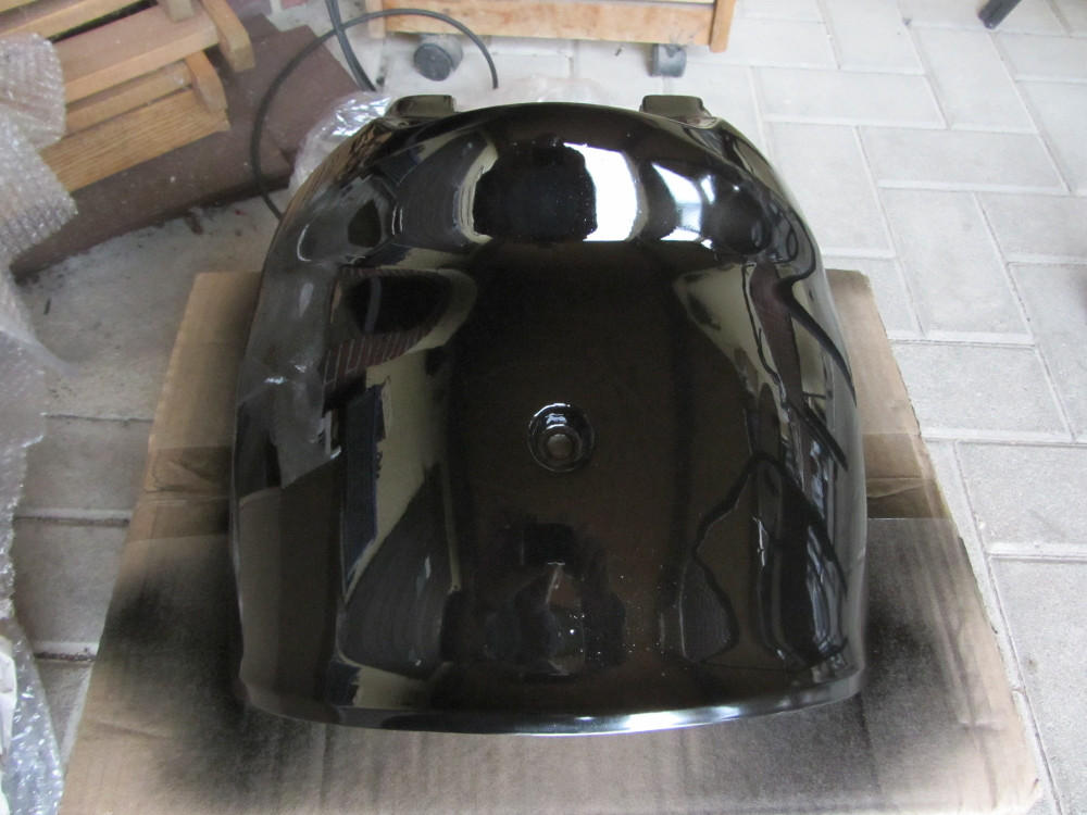

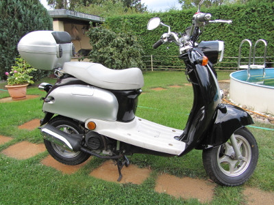

Da das ganze Projekt eine Auftragsarbeit ist und die Kosten niedrig gehalten werden sollen, muss ich beim Auftragsgeber erst nachfragen.
Folgenden Vorschlag habe ich dem Auftragsgeber übermittelt
IMG_2987-1.JPGImage Enlarger
Das Schwarz wird natürlich glänzend, ist hier nur als Vorschlag (original Bild mit Grafikprogramm bearbeitet).
Da ich nur aus der Spraydose lackiere, versuche ich möglichst nur kleine Flächen zu lackieren, da fallen Fehler nicht so aufsf-wink
1. September 2018 - 15:09
wäre deutlich stimmiger
1. September 2018 - 16:36
Ja, dann sieht es nicht aus als wären zwei Roller zusammengeworfen worden.
1. September 2018 - 19:16
Okay vom Auftraggeber erhalten (Gott sei dank, gefällt mir so auch bessergeil)

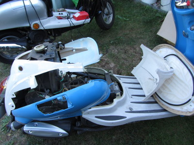

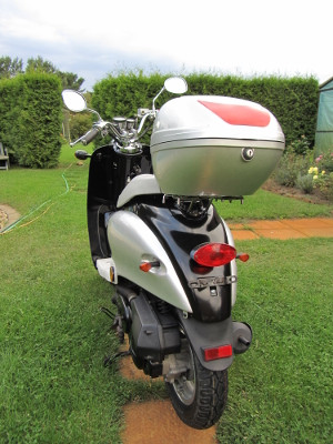

also noch mal die Teile abgebaut, angeschliffen und kleine Kratzer und Unebenheiten entfernt und die erste Lackschicht aufgetragen
IMG_2988.JPGIMG_2989.JPGImage Enlarger
jetzt heißt es abwarten,alles schön durch trocknen lassen, um morgen die letzten Fehlstellen weg zu schleifen und die Endschicht auf zu tragen. Bin aber schon sehr zufrieden mit dem ersten Ergebnissf-laugh.

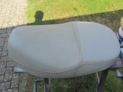

heute kam die passende Sitzbank
gebraucht, aber gut erhalten, bis auf den Dreck. Einmal reinigen und alles gutsf-wink. Zum Vergleich, Heck gereinigt, Front noch verschmutzt (sah im original noch schlimmer aus, als auf dem Bildsf-cry)
Hinterrad mit passender Felge war auch endlich fertigprost
Noch paar Kleinigkeiten und das Teil kann ausgeliefert werdenprost

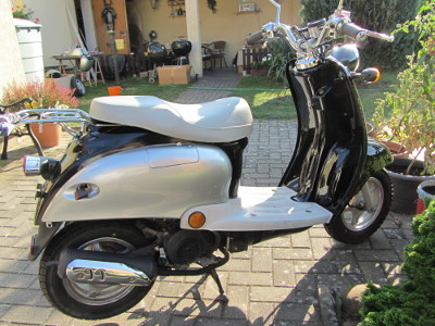

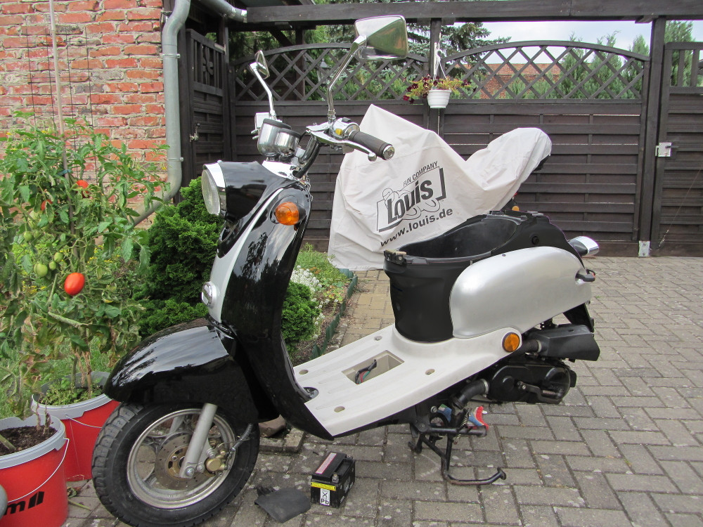

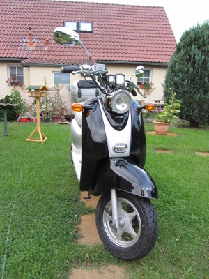

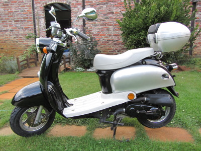

Fast Vollendetsf-wink

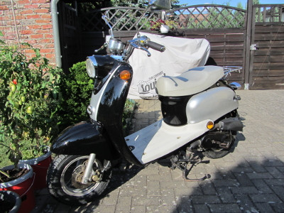

so sah er vorher aus
mit dem Endergebnis bin schon recht zufriedensf-wink
10. September 2018 - 19:56
kannst du auch, hoffe dein Kunde ist es auch, ansonsten jag ihn vom Hof ^^
Gute Arbeit!
11. September 2018 - 08:32
Ja, das sieht wirklich super aus. Es ist wirklich kaum zu glauben, dass das der selbe Roller ist wie vorher. Einziger "Kritikpunkt" von mir wären die Blinker, die hätten es in etwas kleiner auch getan, für die Zukunft außerdem evt. mal ein Tombstone-Rücklicht statt dem, irgendwie aufgesetzt wirkenden, Cateye. Aber sowas ist natürlich auch wieder eine Frage des Geschmacks. prost

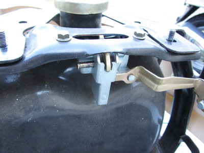

Dabei viel mir auf, das die Sitzbank nicht mehr richtig schließt.

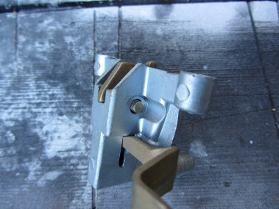

Also Roller halb demontiert, da man sonst nicht an den Schließmechanismus kommtsf-cry
dann war die Ursache auch schnell zu sehen.
Der Bolzen hat sich gelöst, weil der Sicherungsring sich verabschiedet hat.
Bolzen rein, neuen Sicherungsring rauf und alles wieder okaysf-wink

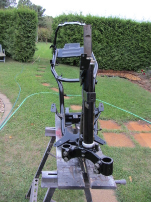

Der Rahmen ist in einem sehr guten Zustand, hier schon gereinigt und frisch lackiert.

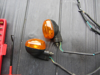

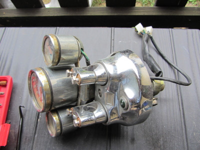

wie die kpl. Tachoeinheit, original Blinker für hinten und ein neuen Kabelbaum.
Jetzt kann der große Umbau beginnen. Jedes Teil, welches aus dem Alten ausgebaut wird und wieder verwendet werden soll, wird erst mal gründlich gereinigt und gegebenenfalls neu lackiert. Und immer dabei meine Kamerasf-wink

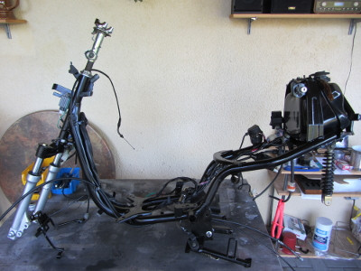

Kleine Fortschritte

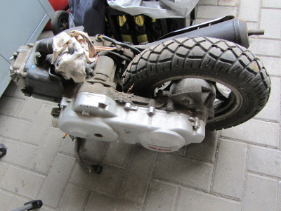

Rahmen gereinigt, neu lackiert, erste Anbauteile gereinigt und verbaut.

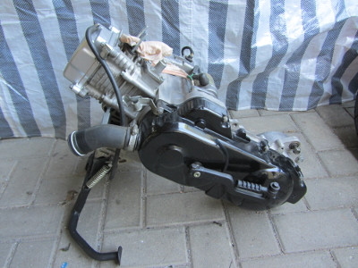

Antriebseinheit gereinigt und bereit zum Einbau

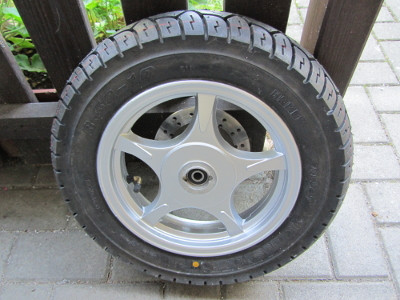

Vorderrad aufgearbeitet und bereit zum Einbau.

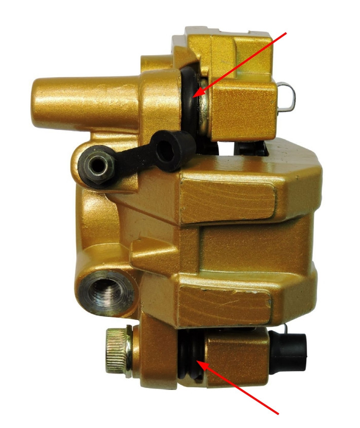

Bin aber bei diversen Ersatzteilbesorgung fast verzweifelt, eigentlich Centartikel, aber nirgends zu bekommen, entweder nur Komplettteil oder  gar nicht
wie die Staubschutzmanschetten für den Bremssattel oder die Telegabelsf-cry
Bremssattel habe ich neu bestellt sf-frown, für die Telegabel habe ich noch etwas gut erhaltenes gefundensf-wink

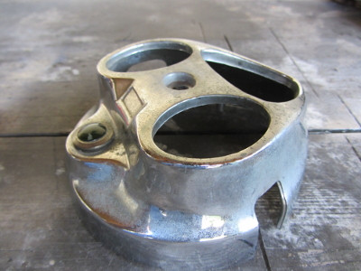

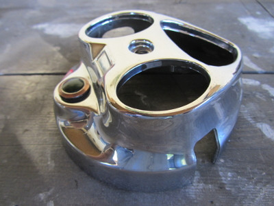

Jetzt noch ein Vorher - Nachher Vergleich von einem aufgearbeitetem Teil
