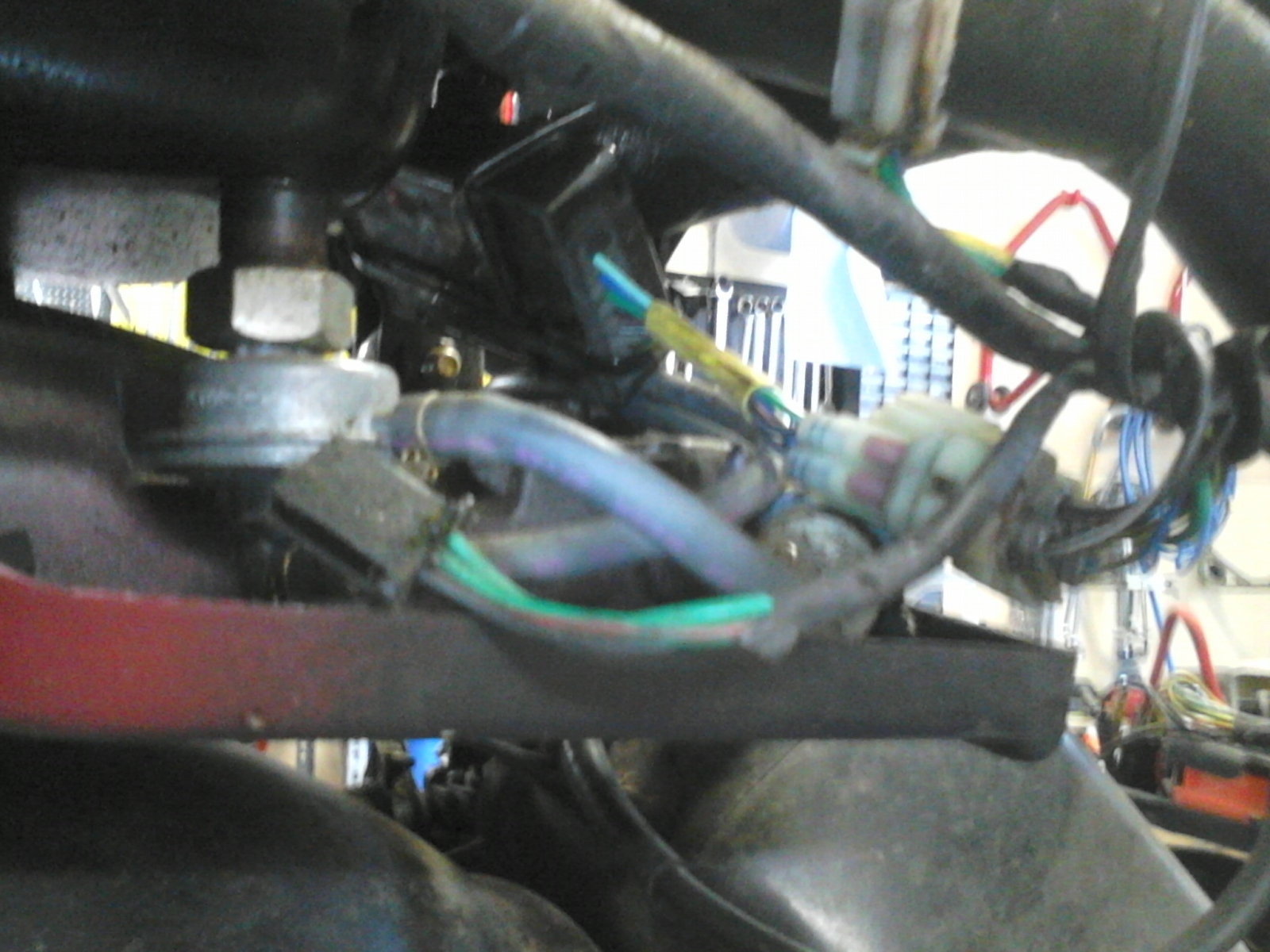

Der KB hat ja vorne so 2 feine Birnen die durch die STVZO komplett Sinnentlehrt sind. Ich muss mit der Hauptbeleuchtung fahren, die Zusatzleuchten gehen aber aus wenn man den Hauptscheinwerfer in Gebrauch nimmt. Also hab ich fix die Stromversorgungsleitungen mittig entmantelt und das ganze gediegen zusammen gelötet. Ergebnis 4 leuchtende Leuchten.... 😉 (3 Birnen und Icke)
Das Fernlicht lässt sich dennoch normal schalten.

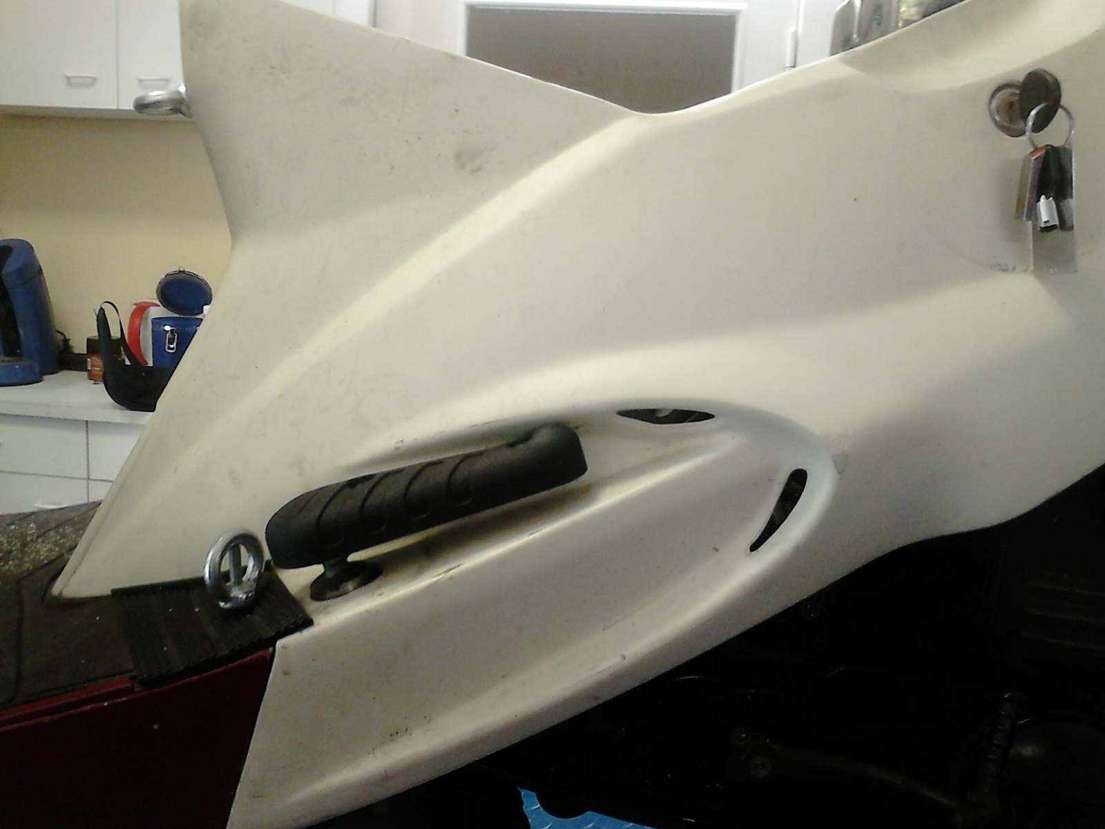

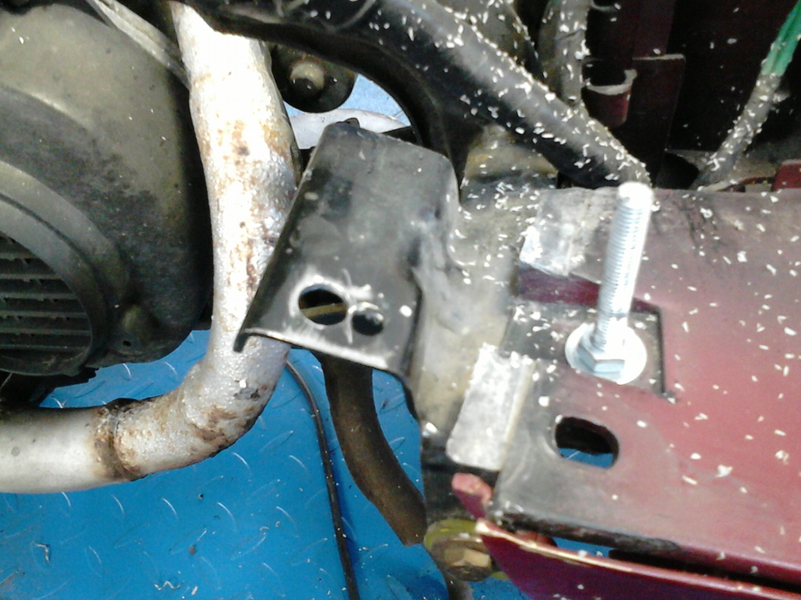

Die nächste OP bezog sich auf das Anbringen von 2 Fußrasten für den Mitfahrer. Der Platz auf dem Plaste ist doch deutlich suboptimal. Also erst mal Verkleidung ab und Loch gebohrt:
Das Blech musste noch mit 2-11 freundlichen Hammerschlägen in den richtigen Winkel zur Verkleidung gebracht werden. Das ist nämlich eigentlich horizontal. Dann die Verkleidung aufgebohrt und die Fußrasten montiert.
Die stammen aus einem gestorbenen Hyosung 125er Roller den der Besitzer ganz optimistisch ohne einen! Tropfen Öl gefahren hatte. Kolben, Zylinder, Kurbelwelle hin, Auslassventil undicht... Sachen gibbet die gibbet gaanich. So what... Die passen doch ganz gut an den KB, gelle 🙂

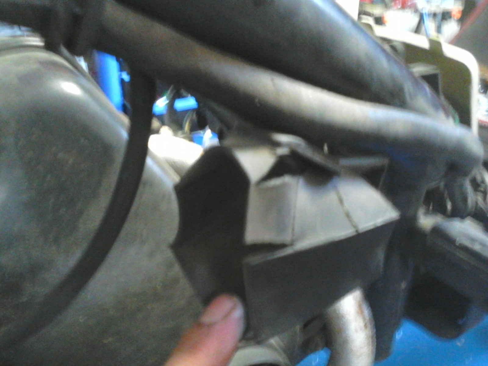

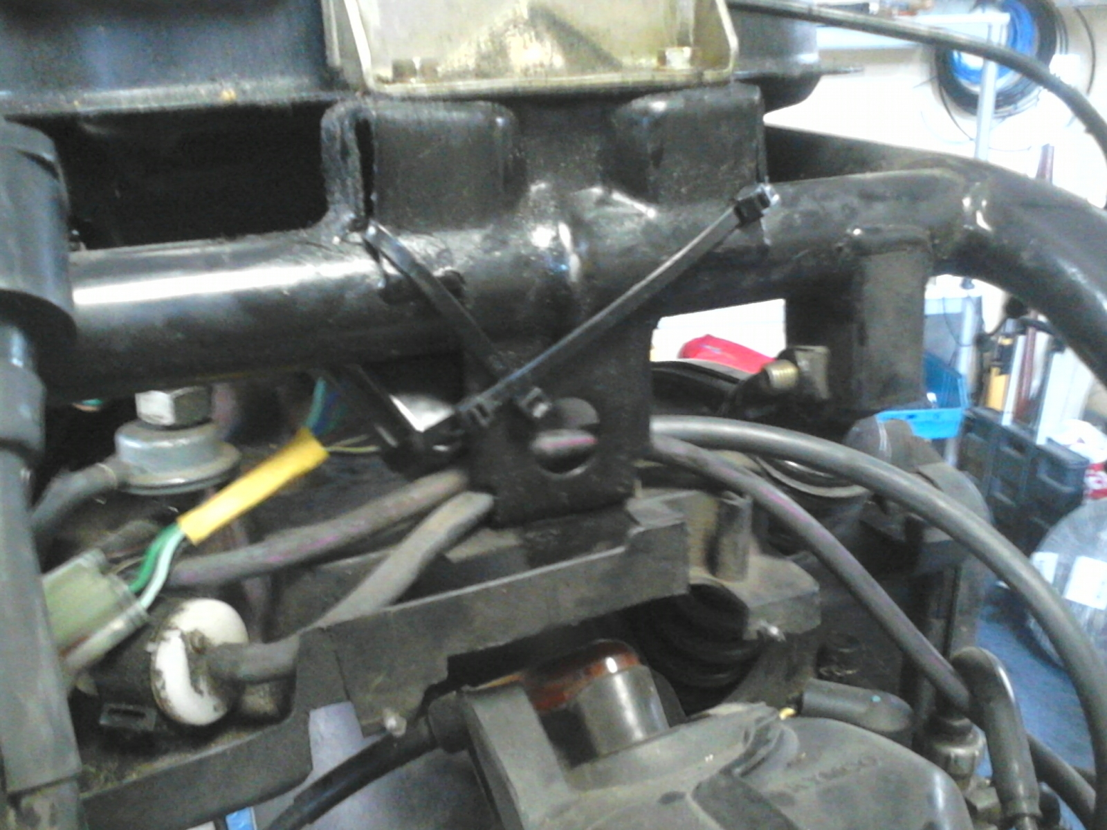

Dann stach mir die windige und deutlich gealterte Halterung meiner CDI ins Auge:DSC_0169.jpg
Und weil ich wenig Interesse daran hege das mir die während der Fahrt abhanden kommt hab ich den Platz den der ausgebaute Öltank frei machte zur Unterbringung der CDI genutzt:DSC_0170.jpgDSC_0171.jpg
Ok, zugegeben mit den Kabelbindern komme ich von Windigkeitsstufe 7 nur auf 4.87 aber immerhin.
Danach gabs Wurst:
2. August 2015 - 23:52
die CDI tät ich mit Panzertape an den Rahmen pappen (kein Witz, das mein ich ernst). Dann hält es zusammen mit den Bindern, richtig gut.

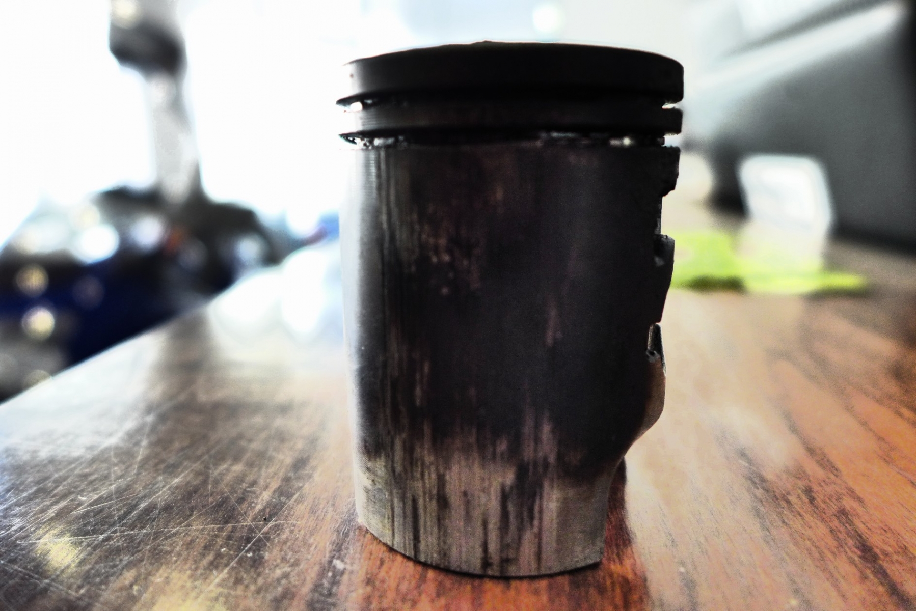

Oh Ihr beiden, ein liebreizend Gespann, treue Dienste leistst Ihr über 16153km davon einige ohne Öl.
Ich werde euch vermissen....
p.s. Meiner Lampe gehts Prima... Uff
56
20. November 2015 - 20:03

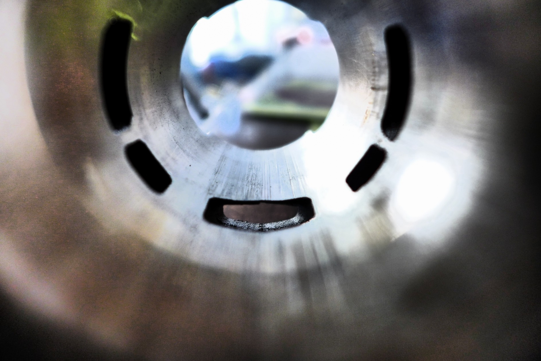

So schlimm sieht das nicht mal aus, die Kolbenringe waren aber wohl schon länger nicht mehr so arg schön.
Wie gehts der Wurbelkelle?
57
21. November 2015 - 21:51
Der Schwurbelkelle gehts sowiet gut.
Oberes Pleullager hab ich getauscht, kost ja quasi nix, und das untere ist absolut OK.
Die Schwurbelkellenregale waren immernoch platt. Aber das waren sie ja schon beim Sloowridertreffen in Wittenberg. Die Selbstheilungskräfte von so Regalen lässt doch massiv zu wünschen übrig.
Mit den neuen Schwurbelkellenregalen rasselt die Kiste auch nicht mehr ganz so wie n Sack Nüsse.
Die ganze Aktion hat vom „auf die Bühne rollen" bis "von der Bühne rollen" 5,5 Stunden in Anspruch genommen. Wobei ne schlappe halbe-dreiviertel-Stunde dafür drauf gegangen ist das Hinterrad auszubauen. Die mistige Schraube war mit dem Druckluftschrauber nicht zur Mitarbeit zu überreden. Steckschlüssel und schlappe 2 Meter Verlängerungsrohr brachten auch nix. Dann wurde die Disskussion mit der Schraube etwas hitziger. Die Gardienenpredigt des Schweißbrenners zeigte schließlich Wirkung. Die Schraube war vor Scharm rot angelaufen und beugte sich murrend doch den schlagenden Argumenten des Drückspechts der das hohe Lied der Kompression sang.
Nun werde ich aber, wohl oder übel, das Lager der Getriebeausgangswelle engmaschig in die Überwachung nehmen. Das hatten wir nämlich nicht auf Lager. Oder wie man in Berlin sagt: "Ooge, Alta!"
Ach so ja... Die andere Seite von dem Kolben sieht auch schlimmer aus. Nur irgendwie hat das Forum das Bild nicht gefressen.
