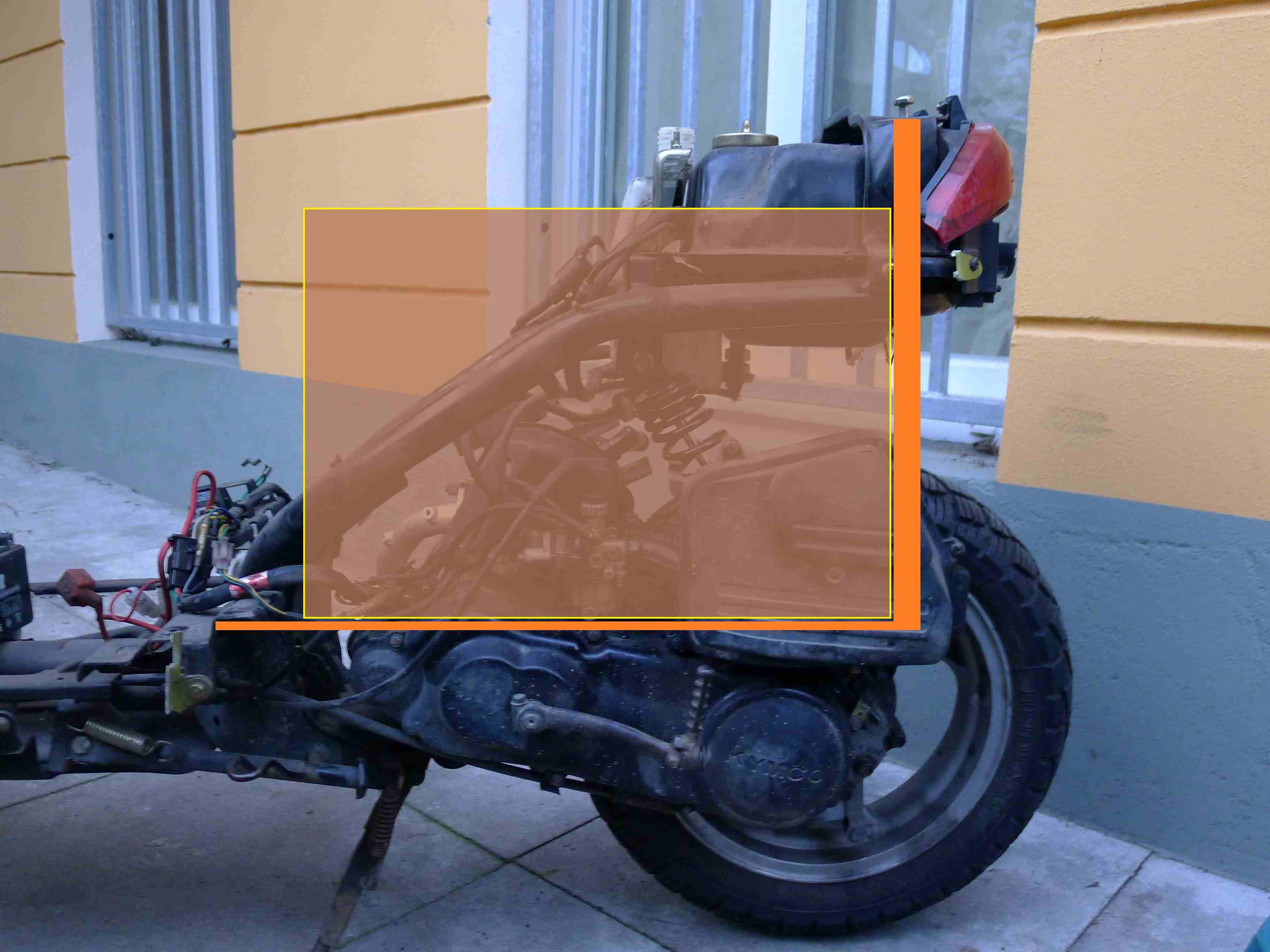

Ich dachte mir hinten 2 "Kisten" etwa 40x30x15 L/H/T, hab bis jetzt leider nichts passendes gefunden und überlege ob ich nicht aus 3 oder 5mm Sperrholz was selbst klöppel.
Das ganze soll dann in etwa so aussehen: (is ne Skizze, ohne Maßstab!)

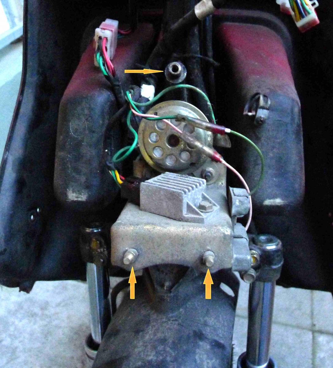

Vorne habe ich neben der zentralen Halteschraube 2 weitere Anschlagpunkte unter der Verkleidung gefunden.
Ich hab vor dort die Schrauben zu verlängern und an den 3 Punkzen ne alte Munitionskiste als Dauerinstallation dranzubammeln. Sowas in etwa: http://www.troph-e-s.....-gebr.html
Ich würde mich freuen wenn die geneigte Foren-Gemeinde was zu meinem Plan beizutragen hätte.
Vor allem was das Material der Kofferhalter angeht und ob das ganze zu tief hängt um noch anständig durch Kurven zu kommen.

Wichtig ist: nicht in den Rahmen bohren oder am Rahmen schweißen !!!!!
m.W. gab es für den KB50 einen Frontgepäckträger fertig zu kaufen, da brauchst du ggf. nix zu basteln. Hinten würde ich von der Trittbrettbefestigung zum Gepäckträger einfach eine "Querlatte" ziehen, daran kannst du dann deine Koffer montieren. Am Gepäckträger wirst du wohl Anschraubpunkte schaffen müssen, unten kannst du die vorhandenen nutzen. Mit einem Stück Normflachstahl aus dem Baumarkt ist das ohne weiteres zu realisieren.
Was die Höhe angeht: der KB setzt links- wie rechtsrum mit dem Hauptständer auf. Das Fahrwerk ist, typisch für 90er Jahre Kymcos, grauenhaft schlecht und extrem weich. Die Dinger neigen schon ohne Zusatzkoffer brutal zum Pendeln, da musst du aufpassen! Bring das Gewicht so weit nach vorne und unten wie möglich, sonst wird das ganze lebensgefährlich.
Außerdem würde ich hinten ein härteres Federbein montieren und den Ölpegel in der Gabel etwas anheben um das Fahrwerk härter zu machen. Kontrollier außerdem die Luftführung des Motors, der KB neigt zum Überhitzen und zu Kolbenklemmern.
Wo bist du her? Wenns nicht zu weit ist, dann schau mal vorbei und wir gehen das "am Objekt" in Ruhe durch.

Kisten aus Holz würde ich nicht bauen. Zu anfällig für Wasser und schwer / nicht stabil genug.
Ich baue mir gerade selbst Alukoffer, allerdings in einer aufwendigen Form. Aber selbst wenn man die möglichst einfach baut macht das wirtschaftlich keinen Sinn! Man bekommt die überall im Zubehör günstiger:
Ledertaschen (Wasserdicht und günstig. Falls du dich dafür entscheidest, könnten wir uns vielleicht einigen, habe noch ein paar rumliegen)
Aluboxen (Auch ein günstiges Angebot. Die hier hat Peter/Mozart in der 41l Version gerade gekauft. Die sind riesig und soweit ich sehen konnte gut verarbeitet. Teurere und bessere/stabilere Varianten gibts immer, z.B. G+G, Touratech, Trax, Zarges, Tesch, etc.)
Eine noch günstigere Alternative sind Fahrradtaschen vom Discounter.
Das wichtigste, egal was man dranhängt, ist aber der Träger. Bau ihn schön stabil! Er darf keine harte Kante habe, wegen des Fußgängerschutzes und sollte möglichst nicht viel vom Fahrzeug abstehen. Außerdem muss er zwingend an den Rahmen geschraubt werden. Wie Markus schon sagte, kein Bohren, kein Schweißen. Nieten sind auch nicht zu empfehlen, da sie nicht zerstörungsfrei entfernt werden können.
Falls du es noch nicht gelesen haben solltest: http://www.slooowrid.....anbringung
Auch empfehlen sich zum Teil meine Artikel zum Selbstbau des Gepäckträgers und der Koffer zu lesen. Im Menü unter dem Punkt "Projekt GlobetRoller" / Realisierung / Gepäck- und Gepäckanbringung
Bei der Anbringung der Koffer sollte man auf die Höhe achten. Möglichst niedrig aber noch genug Platz nach unten für enge Kurven. Sonst sitzt du auf und das geht schneller als man denkt. Möglichst weit vorne aber nicht zu weit, so dass man ohne Probleme ab- und aufsteigen kann. Auch auf das Füßeln ist zu achten, sonst hängst du mit der Achillessehne an der Kofferkante.
Der Frontträger ist eine sehr gute Idee. Der hilft bei der korrekten Gewichtsverteilung. Das schwere Zeugs sollte hier hin! Du hast es gut und schon 3 gute Haltepunkte dort. Nutze sie auch!

Einen Frontgepäckträger habe ich für den KB50 nicht gefunden. Es gibt nur einen "Kuhfänger".
Eine Verstrebung diagonal von der Trittbrettbefestigung zur Gepäckträgeraufnahme zu ziehen war mein erster Plan. Das hatte ich aber verworfen weil ich befürchte das sich die Kisten dann in Kurven zu sehr bewegen. Auf der Luftfilterseite ist das weniger problematisch. Wenn aber auf der anderen Seite die Kiste in ner Linkskurve nach innen kommt bleibt u.U. der Pott beim Einfedern hängen. Der obere Aufnahmepunkt soll die originale Gepäckträgerhalterung werden. Das Ding ist eh komplett Sinnfrei und kommt auch nicht mehr dran.
An den Flachstahl hatte ich auch schon gedacht. Nur mangelt es mir an Schweißmöglichkeiten... Schraub Verbindungen?!? Hm... Am Rahmen wird nicht Geschweißt, ist klar.

Ich mache mir eigentlich keine Sorgen was die Stabilität von Holzkoffern angeht. Ich komme aus dem Audio Bereich und weiß was die Fligtcases alles mitmachen. Im zweifel ist es mir auch lieber der Koffer reißt ab als der Rahmen verbiegt. Wasser? -> Leinöl = Ruh. Die Küchenarbeitsplatte die ich gebaut hab ist mal so dermaßen wasserdicht. Da mach ich mir auch wenig sorgen. Braucht halt Zeit das Zeug aber die ist ja über den Winter vorhanden. Davon ab... ich steh auf DIY.
Versteh ich das richtig... Der Träger darf keine Spitzen Ecken haben aber ich darf ne eckige Kiste drauf schrauben? Ok....Wäre mein Entwurf den unter diesem Gesichtspunkt machbar?

Wie es scheint hast du die nötige Erfahrung dazu. Ich dachte zuerst an eine OSB-Bretterkiste, jetzt verstehe ich was du meinst. :)
Auch die Kisten sollten keine scharfen Kanten haben. Sie solltest du ohne Werkzeug abnehmen können. Nur dann zählen sie als Ladung! Das hat viele Vorteile, unter anderem, dass die STVZO nicht darauf angewendet wird. Der Träger ist aber angeschraubt und fällt unter die STVZO, wenn er auch eintragungsfrei ist. Da also die Koffer Ladung und auch abnehmbar sind, ist es also technisch möglich ohne die Koffer zu fahren. Und wenn man das kann muss der Träger alleine für sich auch die Fußgängersicherheit berücksichtigen. Genau steht das im Artikel "Gepäckanbringung".

Ok, mal hypothetisch gesprochen.... Wenn ich zwar die Kisten so anbringe das die nicht ohne Werkzeug abnehmbar sind, dafür aber das Komplettsystem ohne Werkzeug abnehmbar ist, ginge das als Ladung durch?
Ich sonn und kam auf folgenden Plan...
Die Originalen Schrauben, oben vom Gepäckträger (die wo der orange "Balken" drüber läuft) durch Gewindestange ersetzt, diese durch Mutter gekontert. Dann auf der richtigen Höhe knapp über der Plaste, von unten nach oben.... Mutter, U-Scheibe, Flacheisen vom Träger, Sprengring, Flügelmutter. Zum Abschluss gegen verlieren der Flügelmutter; Loch in der Gewindestange mit Sicherungssplint.
Wenn mir dann noch langweilig ist popel ich auf den Rest der Gewindestange nen Flummi, damit man sich die Flossen nicht aufschrapeln kann.
Unten käme dann was ähnliches....

Müsste eigentlich so sein. Ob Flügelmuttern aber dafür taugen weiß ich nicht. Wenn die richtig festgezogen sind, bekommt man die ohne Werkzeug nicht ab. Ich werde bei meiner Konstruktion Spannverschlüsse nehmen. Vielleicht ist das auch eine Idee für dich.
6. November 2014 - 22:14
Flügelmuttern werden normalerweise akzeptiert, war auch meine Lösung beim selbstgebauten Kasten auf der alten Ape und beim Anhänger.
