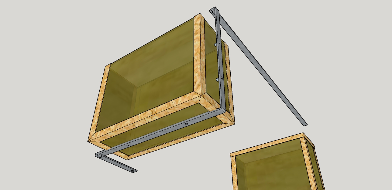

Ich hab mal ein bisschen mit SketchUp rumgespielt...Kiste_Halter-von-Unten.jpg
(Ansicht von unten)
Die Kisten sind im Maßstab, der Rest so grob dahin gefummelt.
Kann mir einer sagen ob man das Flacheisen vom Baumarkt biegen kann? Oder bricht das dann?
8. November 2014 - 11:41
Eisen/Stahl kann man recht problemlos biegen wenn man es heiß macht. Also wirklich heißheiß, schön rot glühend und dann langsam biegen und hämmern.
Im Baumarkt gibt es dazu auch die passende Gaslötkanne. Noch besser is natürlich Kollege Atze.
Wenn du das so baust wie auf dem Plan, dann wird das fast n Bruder zu meinem Roten Baron, da ist dann eigentlich ein Treffen der Rollerholzwürmer pflicht headbangprost

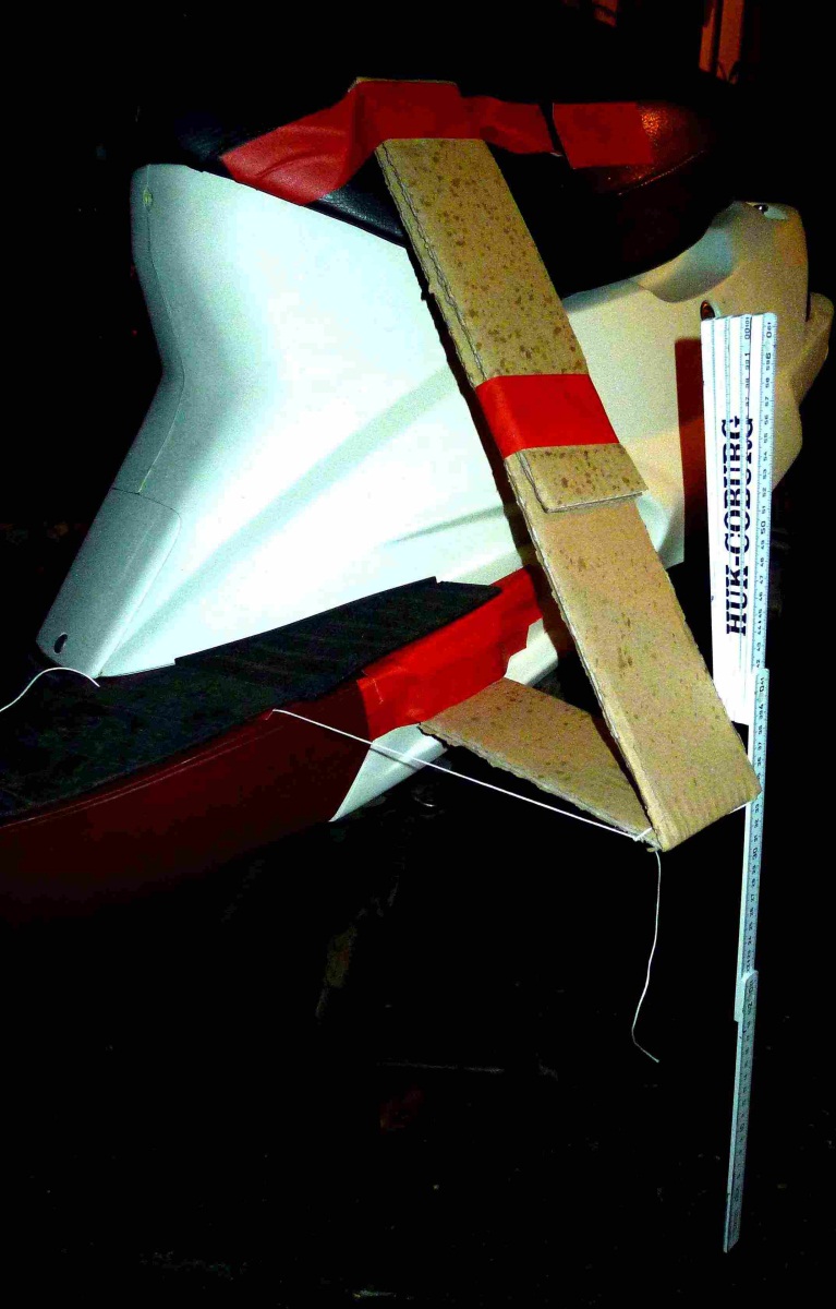

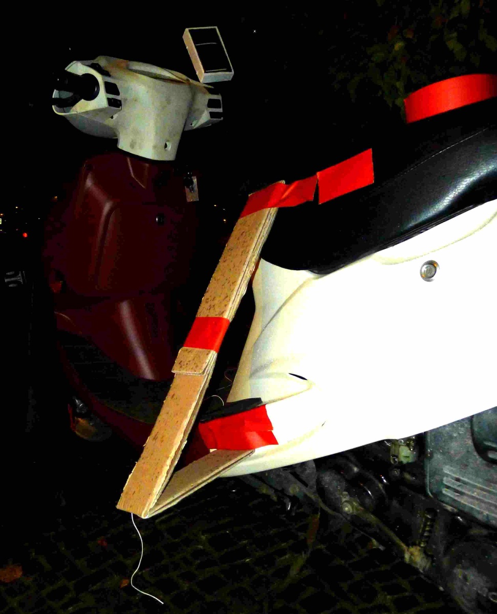

Ich hab gestern einen Schräglagen-Kisten-aufsetz-Sensor gebaut. Leider fing es an zu Regnen. Bei der menge an Blattwerk bei nasser Straße war aber keine ordentliche Schräglage machbar.
Mal schauen wie das Wetter heute wird.
Das ganze Konstrukt schwebt etwa 34cm über Grund und steht 20cm von der breitesten Stelle des Rollers ab. Damit hängt es tiefer und steht weiter Raus als die geplanten Kisten. Vorsichtshalber sozusagen.
Man beachte die Anti-abreiß-durch-Fahrtwind-sicherungs-Strippe.

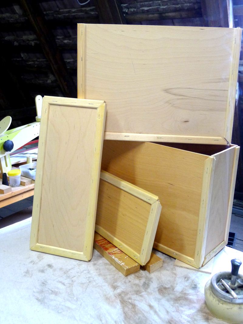

So hab Kisten gebaut. Die untere ist schon mit Leinöl bepinselt allerdings ist die auch unter Zuhilfenahme eines Geburtstags bedingten Sektfrühstücks zustande gekommen. N Preis für Passgenauigkeit und korrekte Sägearbeiten gewinnen die beide nicht. Macht nix da kommen eh noch Metallecken dran.
So what... nennen wir es Prototyp!

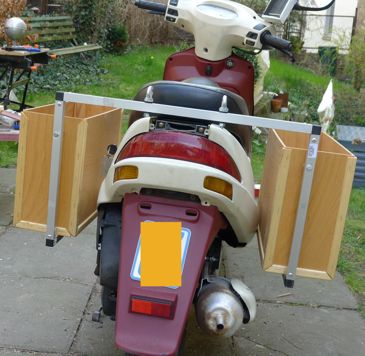

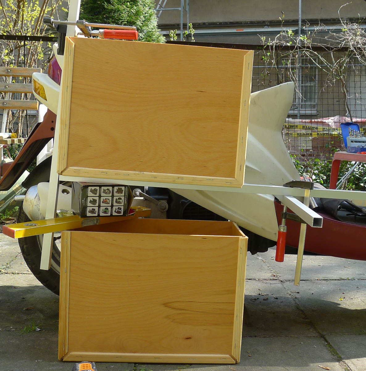

Heute ging es dann endlich mal weiter.
Die Kisten sind mittlerweile reichlich mit Leinöl getränkt (4x) und beim Bohren der Löcher konnte ich sehen das das Holz komplett durchtänkt ist. Das sollte reichen um einige Jahre wenn nicht Jahrzehnte verottungsfrei zu überstehen. Nur muss ich die Deckel neu bauen. Die passen mit Verschlußsystem nicht...sauer
Gestell basteln war Thema des Tages. Mein großer hat fleißig mit gebosstelt. Das führt zwar hier und da zu schiefen Löchern, zwielichtigen Entgratungen und unklaren Maßen. Ohne mich wäre das aber vermutlich besser geworden. headbang

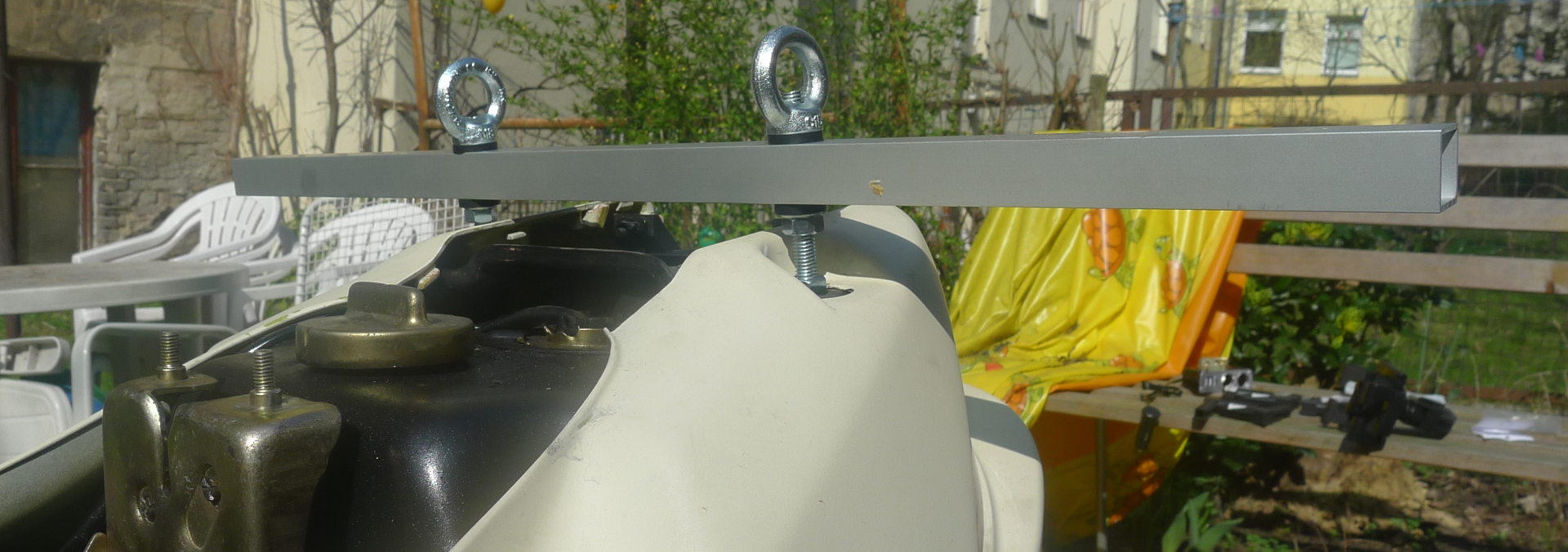

Zu förderst haben wir uns an die hintere Strebe gewagt:
Irgendwie fand ich Ringösen adrett. Genauso gut zu schrauben wie Flügelmuttern, aber man kann die Spanngurte so fein einhaken. Das Schwarze sind Gummidichtungen. Federt ein wenig und verhindert das losrappeln der Ösen. Von der vorderen Aufnahme hab ich anscheinend kein Bild gemacht. Ist aber genauso aufgebaut. Nur passte da keine M8 Gewindestange. Die M6 Ringösen hab ich aber schon besorgt.
Dann grob peilen:
Das war dann auch der einzige Einsatz der Wasserwage. kugeln
Sägen, Ecken kloppen...
Probesitzen!
Bohren, Nieten, Schrauben...
Feddich!
Hinten kommen noch Diagonalstreben rein gegen das Wabbeln. Und mit vollen 80cm Gesamtbreite ist der Hühne definitiv absolut nicht Berlin-Stadt-Verkehr tauglich. Das ist einfach zu breit.

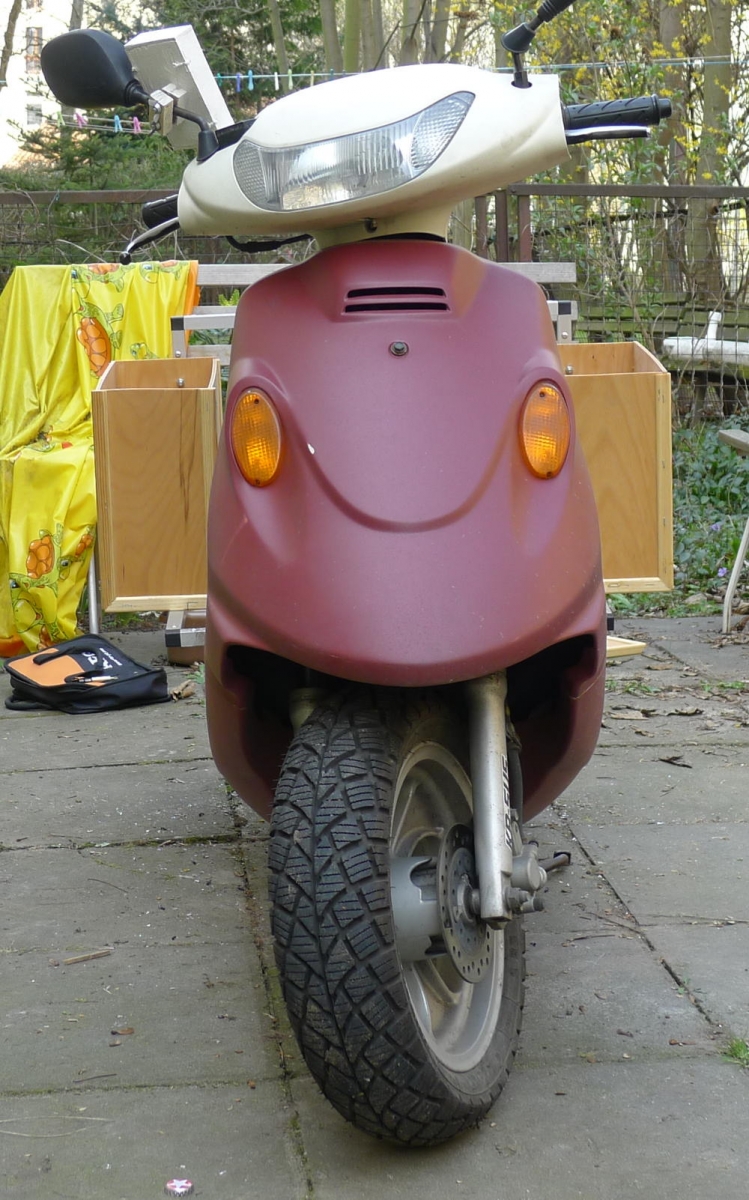

Erste Probefahrt hab ich auch schon hinter mich gebracht. Man merkt ab nem gewissen Punkt schon das der Luftwiderstand im ² steigt. Das hält sich aber in Grenzen. Da haben die 35kg Zusatzgewicht in Form eines Kindes gröbere Auswirkungen. Ich bin frohen Mutes....
