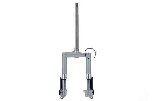

Was ist das jetzt für eine Gabel wieder so eine Fettpresse oder eine ölgedämpfte?Bist zufrieden damit?
83
5. Juni 2019 - 09:23
Hi das ist eine Ölgedämpfte.
Sie hat etwas dickere Holme und Standrohre als die Originale Gabel.
Ich bin jetzt etliche 100 Kilometer im täglichen Einsatz zur Regio Bahn gefahren und bin für den Preis doch sehr zufrieden.
Sie dämpft um Welten besser, ist nicht so feinfühlig wie eine Telegabel , aber es langt.
Mal sehen wie Sie sich im vollbeladenen Zustand verhält, in 3 Wochen gehts nach DK mit meinen Jungs.
Ich sage mal Preis Leistung ist eine 3+.
Es wird sich zeigen wie die Haltbarkeit ist.
84
5. Juni 2019 - 10:01
Also meiner Meinung nach ist das auch eine Gabel mit Fett, aber schlechter als die originale wird sie kaum sein
85
5. Juni 2019 - 11:16
Die ist ähnlich der Gabel vom Faceliftmodell, der 2001 er Tph, die ist auch Ölgedämpft, da merkt man den Unterschied auch schon zur Fettgepressten, außer Sie ist fest, dann ist alles egal........sauer
86
5. Juni 2019 - 16:28
Die TNT-Gabel ist letztlich ein Nachbau der Faceliftgabel und ölgedämpft. Sie ist definitiv besser als die Fettpresse aber schlechter als eine originale Ölgabel vom Facelift. Vor allem ist die Haltbarkeit so eine Sache. Die Zubehörteile von EBR sind imho etwas besser, aber auch wesentlich teurer. Vom Preis her ist TNT keine schlechte Wahl.
Das Beste was du diesbezüglich kaufen kannst ist die Malossi-Gabel, aber die kostet in vielen Fällen auch mehr als das Moped in dem sie landet 😉
87
7. Juni 2019 - 22:46
Also ich hätte ja Geld gewettet das es auch nur eine Fettgabel ist, der Aufbau ist ja 100 pro identisch, es gibt ja auch keine Holme in dem Sinne wie es bei einer Upside Down Gabel ist und eine Ölgabel zu dem Kurs??
Aber gut, ich lerne ja gerne dazu, gut zu wissen wenn ich mal wieder einen TPH oder NRG da stehen habe, wobei beim NRG würde ich direkt nach ner gebrauchten Sebac schauen...
Viel Spaß bei den Touren damit!
88
10. Juni 2019 - 13:29
Das Joch ist auch gleich zur alten Fettpresse, die Tauchrohre sind halt dementsprechend abgeändert, dass es öldicht wird. Die Ölgabel ist u.A. daran zu erkennen, dass das Gabeljoch auf einer Seite eine Konsterschraube hat (eingebaut nicht zu sehen).
Kurzzeitig gab es auch noch eine Variante mit geklemmten Holmen, die ist aber relativ selten und wurde nur ganz zum Ende der Bauzeit des Ur-TPH verwendet. Wirklich besser als die alte Ölgabel war das Trumm auch nicht.

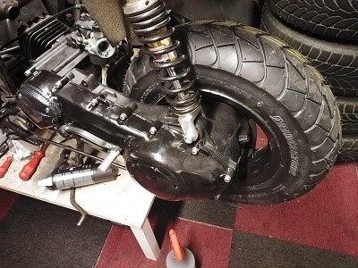

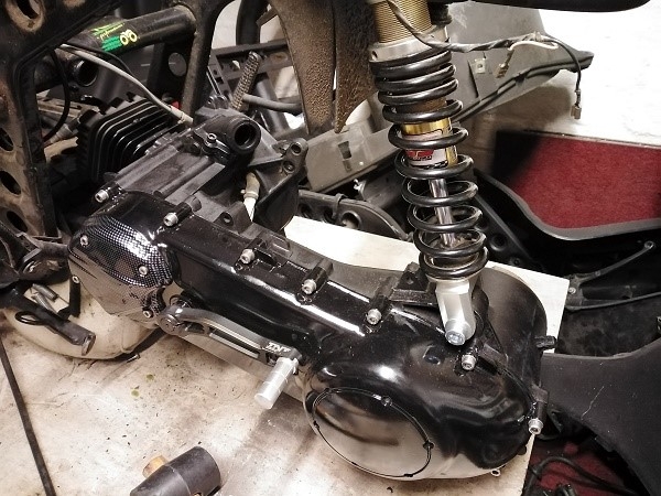

Hi, leider ist je einiges verloren gegangen von meinen Bericht,
aber zum Winterprojekt ein kurzes Update, der Motor ist wieder in den Rahmen gewandert.
Die Felge folgt mit neuen Reifen.
Der Vergaser wird auf manuellen Choke umgebaut und es wandert ein manueller Benzinhahn an den Tank.

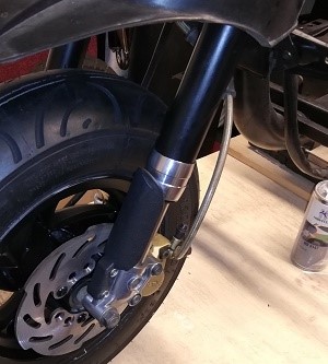

Dann geht es an die Vorderradbremse, eine neue Bremsanlage mit Doppelkolben Sattel, Bremsarmatur mit Ausgleichbehälter und Stahlflexschlauch ersetzten die alte Bremse.

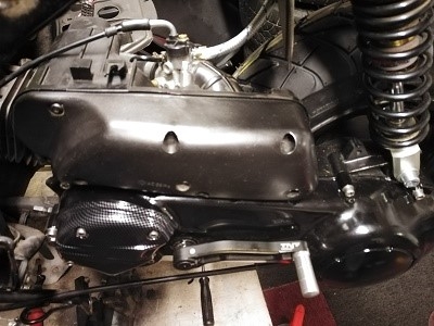

Reifen aufgezogen und eingebaut.
Vergaser und Luffi ergänzt.
Neuer Benzinschlauch und manueller Hahn.
96
29. Januar 2020 - 16:10
Schön geil
Was genau für ein Motor ist das eigentlich? Hyper 2 Mk1, oder?
97
29. Januar 2020 - 17:04
Jo, das ist ein Baujahr 1999.

Würdest du mal was zu den Reifen erzählen, bitte? Die ML50 sieht man ja eher selten.

Was hast du da für ein feines Federbein verbaut?
