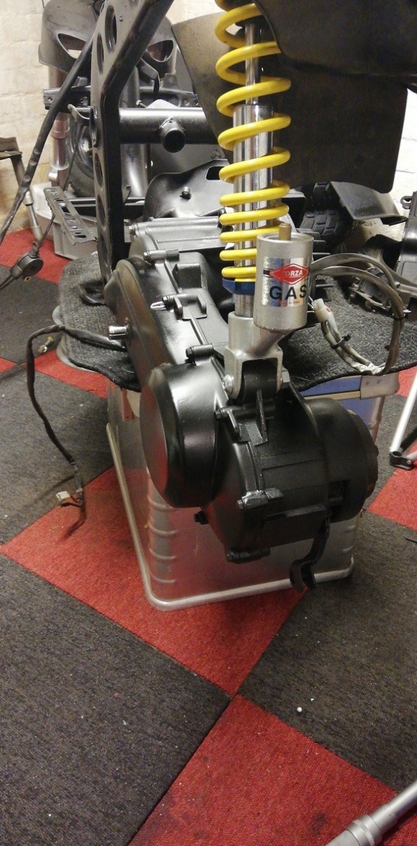

So viel wurde nicht erreicht, ich habe die Felgen geschliffen und lackiert, die Motorüberholung abgeschlossen.
Nun geht es langsam ans zusammenstecken, der Frühling ruft.

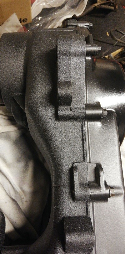

Die Farbe des Motors gefällt mir. Welche ist das?
68
1. März 2019 - 14:24
Hi, das ist von SDV Chemie STRUKTURLACK Spray schwarz GROB Kunststoff.
Und der Deckel ist mattschwarz mit mattem Klarlack versiegelt.
Gruß Roland
69
1. März 2019 - 18:05
Wow, habe bisher immer nur VHT Kräusellack benutzt, aber die Struktur gefällt mir noch besser das ist genau meine Welt, danke für den Tip.
Kannst du was zur Haltbarkeit sagen? Und Verarbeitung, muss Hitze im Spiel sein oder einfach 1-2 dünne Schichten ...?

also bei meiner alten Alltags Tph habe ich den Lack ausprobiert, da ich keine weiteren technischen Hinweise finden konnte.
Ich habe den Motorblock leicht erwärmt (Handwarm) und den Lack in 2 dünnen Schichten aufgetragen.
Bisher war das Ergebinis in Ordung, jedoch da ich im Winter nicht so oft fahre kann ich über die Langzeiterfahrung noch nichts sagen.
Stellt sich aber als ziemlich abriebfest dar, ist ja eigentlich zur Lackierung von unlackierten Kunstoffstoßstangen vorgesehen, damit man das original Bild wieder hinbekommt.

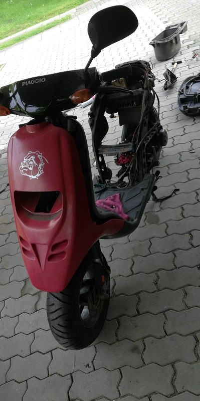

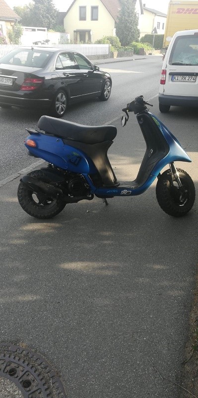

Leider erlag der mattblaue Tph meines Sohnes einen Totalschaden, eine junge Frau aus Kiel ist Ihm ungebremst mit ca 35kmh auf Hinterrad gebrummt.
Ihm ist zum Glück nicht viel passiert, paar Schrammen und ein großer Schreck.
Der Roller leider der Rahmen an der Motoraufnahme gebrochen, beide Verkleidungsteile seitlich gebrochen, Heckteil gebrochen, Hinterrad defekt, Lenker verbogen etc.
80
4. Juni 2019 - 15:11

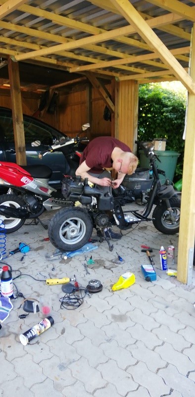

So haben wir natürlich schnell ein Projekt erstanden.
Schnell hat der Junior die Karre gestrippt und das defekte Getriebe getauscht und macht sich an den Neuaufbau, denn die Versicherung winkt mit Bargeld für den verunfallten Blauen Tph.

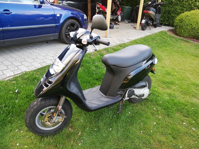

Auch bei mir ist ein Neuzugang zu verzeichnen, ein originaler Tph aus 2001 in schlicht schwarz ist dazu gekommen.
Den Lack habe ich mit wenig Aufwand wieder aufgepeppt, es kommen noch 2 neue Reifen drauf, da die verbauten 14 Jahre auf dem Buckel haben.
Aber die Gute ist ein Garagenfahrzeug und hat weit unter 10.000 gelaufen.

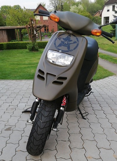

Meine Nato-grüne hat nun den ersehnten 70ccm Dr.Evo bekommen und ein kleines Düsenupdate, 63er Hauptdüse auf den 14 Dellorto, (den 17,5 er habe ich wieder demontiert).
Mit den Dr Pulley Gewichten in der Multivar läuft der Vogel ganz gut. Neues YSS Federbein mit Gewinde verhilft Ihm zum besseren Fahrverhalten mit der TNT Sport Gabel.
Ebenso habe ich die Sitzbank mit einem neuen Bezug versehen.
