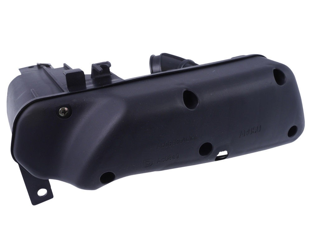

den Luftfilter hier benötigst du:
lufi.jpgImage Enlarger

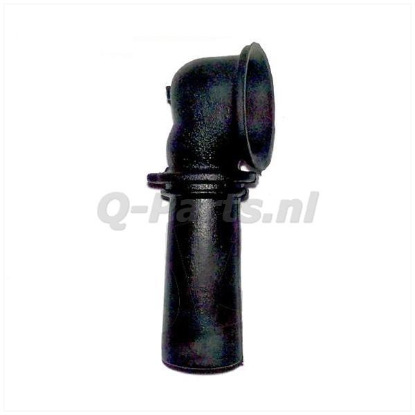

und den Schnochel hier, ist für minarelli liegend, der originale hat nur 14mm durchlass was für den 70er zu wenig ist, den minarelli hab ich mit dem Dremel noch etwas aufgeweitet auf etwa 19mm
sag Bescheid wenn du dich entschieden hast, dann helfe ich dir gerne im Detail, aber nochmal es wird lauter, nicht extrem , aber hörbar, will dir da nichts vormachen!

Luftfilterkasten 25€
neu und original von Piaggio? Wo? UVP liegt zur Zeit bei ~49€. Andererseits ist das natürlich ein Brocken, den man bedenkenlos auch gebraucht nehmen kann. Was soll da schon kaputt gehen? Solange nicht irgend ein Held mit Bohrmaschine und Holzschrauben dran rumfuhrwerkt gehen die Dinger nie kaputt.
23. August 2018 - 18:52
Nachbau halt
https://www.moto-del.....5wQAvD_BwE
z.B.
solange da nicht dran rumgebastelt wurde kann man den luftfilter bedenkenlos gebraucht kaufen, klar. Ich beziehe das mehr auf Motorteile wie Zylinder, Kurbelwelle, Vergaser etc. da tummeln sich einfach zuviele, sry, Arschlöcher, typische Beschreibung " wie neu, kaum gelaufen, lief bis zum Ausbau perfekt", was ich dann schon an kaputtem abgerockten Zeug geschickt bekommen habe, oder Vergaser, die nachweislich völlig dicht waren, von irgendwelchen 18 jährigen die versuchen aus allem den letzten Euro raus zu holen und einfach dreist lügen und denen es völlig egal ist das dein Geld dahin und du kaputte Ware hast, hab z.B. drei Drehzahlbegrenzer kaufen müssen bis ich einen hatte der funktioniert, da hätte ich auch gleich nen neuen mit 2 Jahren Garantie kaufen können 🙂

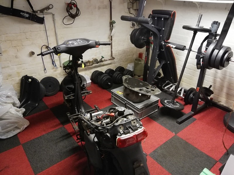

So, es geht los gleich mit Überraschungen.
Der Roller ist Baujahr 1995 nicht 1998, es wurden neue Papiere erstellt, als er zum Mofaroller umgerüstet wurde, aber egal.
Die größere Überraschung ist die, ich habe damals ja nur eine kleine Runde um das Haus gedreht, war die Mopete noch kalt und ich hatte genug gesehen,das Sie lief.

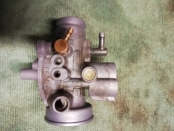

Nun beim Strippen die größere Überraschung, es ist ein Dellorto 17,5 PHVA verbaut.......

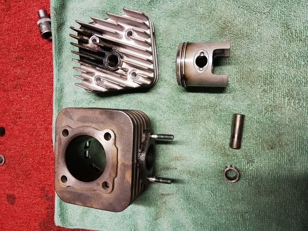

Danach ging es weiter, ich habe ja eine Rechnung gesehen, über den Einbau einer neuen Kurbelwelle und eines neuen Zylinders in 2017.
Die Überraschung Nr. 2, es ist ein 70ccm Satz verbaut.
Laufspuren vorhanden, aber keine Riefen, wurde wohl schlecht eingefahren.
Aber was ist das für ein Zylinder, Grauguss mit Alukopf, keine Bezeichnung........
Habe mal bei der Zweiradschmiede angeufen, die sagten nur, das die Kurbelwelle orig. Ersatz ist, der Zylinder mitgebracht wurde zur Montage........naja
Falsche Zündkerze verbaut, NGK 6R, aber egal.

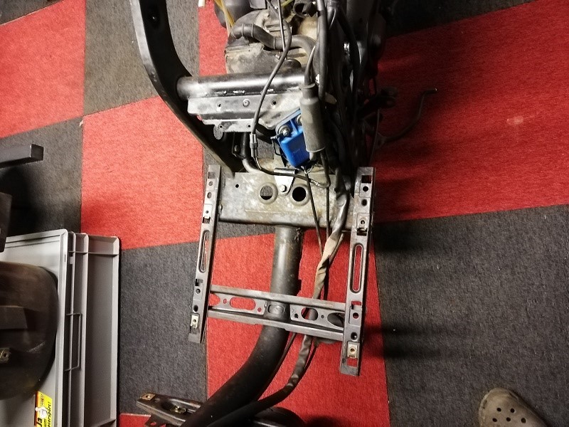

Der Rahmen sieht gut aus, ist von unten dank Öl und Dreck gut konserviert, sonst auch ok.
Die Verkleidungsteile ohne Brüche, habe aber auch gesehen, das Frontmaske und Seitenteil NEU sind.
Sitzbank fliegt raus, überlege noch ob ich auf die seltene Monositzbank vom SKR, oder wer hatte die noch verbaut....
Finde ich optisch gierig.
ÖLpumpe ist schon raus gewesen.
IMG_20180827_170603.jpgImage EnlargerIMG_20180827_170616.jpgImage Enlarger
Werde dann als nächstes den Rahmen ordentlich konservieren, auch wenn es nur ein Schönwetterfahrzeug wird.........

Wenn nirgendwo etwas zu erkennen ist,wird es wohl so ein 2extreme oder KAK Billig Zylinder sein, die gehen wenn gut eingefahren gar nicht schlecht, sind aber kein Vergleich zu DR etc.
Du hast sogar den ED Vergaser, das passt perfekt!
War die Zündkerze nicht richtig angezogen oder warum ist da alles so ölversaut?
54
28. August 2018 - 09:43
Ich denke auch das ist ein 2Extreme, habe mir mal einige Artikelbilder angesehen........
Die Zündkerze war reingeprügelt, ich denke mal der Ring ist hinüber.......
Werde den Zylinder nicht wieder verbauen, geht ins Regal unter der Rubrik.......mal sehen wofür das gut ist......

Rahmenkopf ist in Ordnung und gerade? Richt-/Schweißspuren zu erkennen? (wenn ja, dann ist für den Rahmen Endstation Alteisentonne da jegliche Richt-/Schweißarbeiten am Rahmenkopf aus gutem Grund verboten sind). Passen die eingeschlagene Nummer am Rahmen und das Fabrikschild zusammen? Eine neue Frontmaske würde mich extrem stutzig machen, das ist dann sehr wahrscheinlich eine Unfallkarre. Mit dem Typenschild wird auch gerne Schindluder getrieben, entscheidend ist die Nummer am Rahmen, diese muss zur ABE passen, ein Typenschild mit falscher Nummer kann leicht ersetzt werden, eine falsche Nummer am Rahmen ist aber ganz schlecht.
Mit der Sitzbank musst du aufpassen. Sfera/SKR Sitzbänke passen NICHT auf den TPH. Für den TPH gab es eine eigene Monobank, diese war bei den italienischen Einsitzern serienmäßig verbaut. Sowas findet man am ehesten noch im ital. eBay. Suchbegriff "sellone typhoon". In Deutschland ist die Sitzbank nur eintragungsfähig, wenn auch die Soziusrasten entfernt werden. Manche Prüfer verlangen sogar, dass die Anschraubpunkte für den Fußrastenträger am Rahmen verschweißt werden, in diesem Falle empfehle ich dann einen anderen Prüfer.

Ich habe nun doch vor, den originalen 14 mm Dellorto einzubauen und den 17,5 zu verkaufen.
Das wird mir doch zu viel sonst.
Ein wenig mehr Drehmoment von unten langt mir. Topspeed wird er ja ähnlich wie mein oliver Altagsroller liegen, das ist ok.
Muß mal sehen, ich habe noch einen 14 er Vergaser rumliegen, werde ich mal reinigen und testen.

DR Evo sollte mit dem 14er Vergaser gut laufen, das ist eigentlich eine schöne Kombination. Der 17,5er ist in der Klasse noch nicht wirklich nötig. Ich bin nur mal gespannt was du für Erfahrungen mit der Dr.Pulley sammelst, die Meinungen darüber gehen ja doch sehr weit auseinander.
