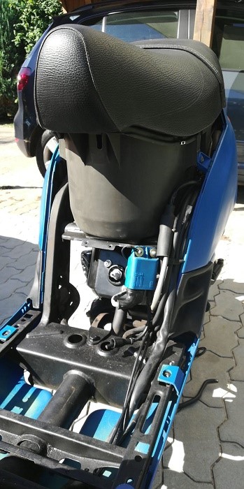

Da das CDI-Thema ja gerade aktuelle ist: Das Massekabel gehört zwischen den CDI-Körper und den Rahmen nicht so wie du es montiert hast außen drauf. So hat die Box keinen Massekontakt und verreckt beim ersten Überspannungsereignis (Aufgabe des Massekabels ist es, Spitzen gegen Masse abzuleiten). Das ist ein gerne gemachter Montagefehler und praktisch IMMER falsch montiert. Die Auflagestelle am Rahmen muss zudem blank sein.
Aber sieht soweit wirklich gut aus, das stimmt schon. geil

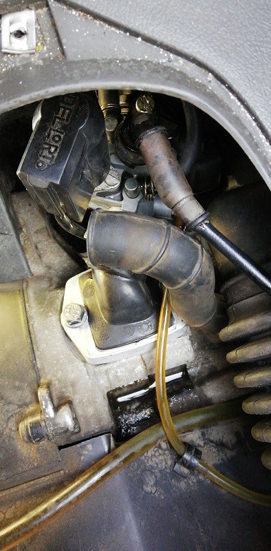

Da ich einen billigen China Ansaugstutzen auf meiner TPH verbaut habe, der nach gerade einmal 10 Monaten brüchig und risseig ist, habe ich auf original Piaggio umgerüstet.

Die CDI werden dann mal ordentlich geerdet.
Vielen Dank für den Hinweis, war tatsächlich auch vorher falsch angeschlossen.....sauer

Wobei die Gummiteile die Piaggio zur Zeit liefert auch nicht so das Gelbe vom Ei sind. ASS gehen noch einigermaßen (da relativ gering belastet), aber ansonsten ists teilweise richtig wüst. Das Problem haben aber alle Hersteller, OEM und Zubehör, es liegt imho an den immer strengeren Umweltauflagen, denn in den alten Gummis waren teilweise heute verbotene Chemikalien drin.
Immerhin sieht der Faltenbalg für den Luffi nocht gut aus, das ist zur Zeit ein praktisch nicht zu bekommendes Ersatzteil wenn man gute Qualität haben will. Nachbauten wie Orignialteile passen nicht bzw. sind in kürzester Zeit wieder fratze. Spendier dem Ding mal eine Runde Gummipflege, dann hast du da keinen Ärger mit. 😉

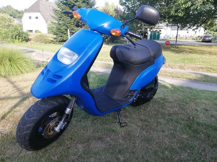

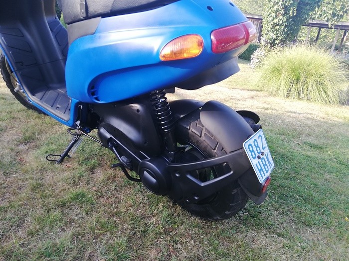

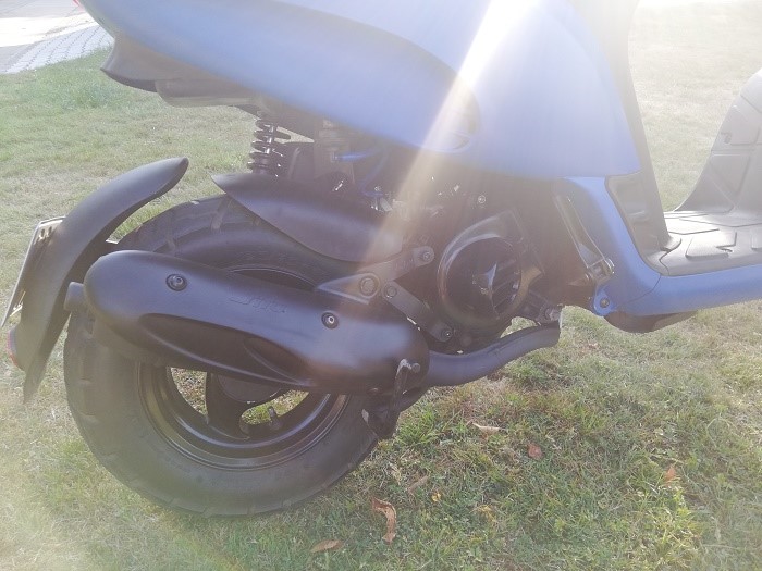

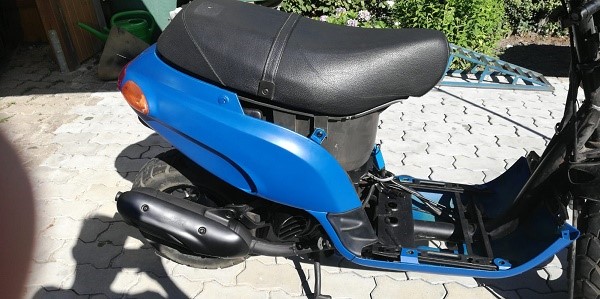

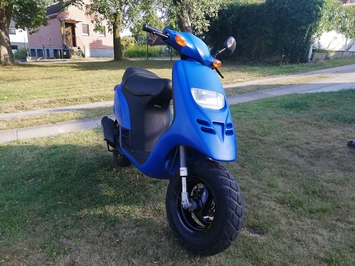

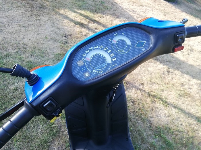

So, die mattblaue TPH vom Junior ist fertig.
Ein schönes low budget Modell ist es geworden, überwiegend im Originalzustand.
IMG_20180807_184139.jpgIMG_20180807_184214.jpgIMG_20180807_184149.jpgIMG_20180807_184201.jpgIMG_20180807_184225.jpg
20. August 2018 - 15:55
überwiegend ist gut 😉 aber sieht gut aus, auch wenn mir der Look mit nur einem Spiegel normalerweise nicht zusagt (entweder zwei oder gar keinen) prost
20. August 2018 - 16:19
Ist der Spiegelgummi verkehrtrum drauf?
Oder ist das ein geheimes Zeichen, das nur TPHler verstehen?
20. August 2018 - 20:58
Das ist das geheime Zeichen des abgefallenen oberen Spiegelgummis, das kennen TPH- und NRG-Fahrer sehr genau und ist ein Zeichen, für einen richtig gut abgehangenen Altroller mit Charakter und Charme 😉
20. August 2018 - 23:37
schön sauber und einfach aufgebaut gefallen mir alle sehr sehr gut, super Arbeit!!
21. August 2018 - 08:40
Ja moin,
ja das ist noch ein alter orig. Spiegel, da läßt der Spiegel immer mal gerne die Hosen runter in Form eionen Gummis......hätte ich für das Foto natürlich wieder raufstecken müssen.......
Der 2. Spiegel kommt auch drauf, haben noch keinen aufgetan, aber finde ich auch blöd mit nur einem, sonst die Löcher zu, keinen Spiegel und Customlook, oder Lenkerendenspiegel.....sf-wink
21. August 2018 - 15:09
Für die Löcher gibt es passende Stopfen, Spiegel von unten an den Gewindebuchsen für den Windschild anschrauben kommt beim TPH auch immer gut.

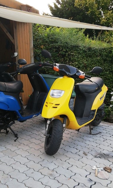

So nun geht der Umbau weiter, eine wiedermal gelbe TPH aus 1998 ist eingezogen.
Ich habe da schon etwas vor meinen inneren Auge, eine TPH white/black wirds werden, nicht als Altagsroller wie mein olivgrüner, sondern etwas schickes mit ein wenig mehr Hubraum etc......
So sieht der Dampfer aus, fährt gut, sogar eine Rechnung über eine neue Kurbelwelle mit Zylinder und Einbau aus 2017 ist dabei. Gelaufen 14000 km und für "schmales" (200)auf meinen Anhänger gehüpft.

Schau mal ob eine Sebac Gabel vom Runner in den TPH passt, in die NRG passt sie, ob sie in den TPH plug and play passt weiß ich leider nicht, aber das wäre mal eine Aufwertung deluxe, super ölgedämpfte Gabel, komplett anderes Fahrgefühl.
Das du sie nicht gelb lässt finde ich fast etwas schade, ich mag gelbe original Roller, aber Geschmackssache halt, wer weiß was du draus zauberst.
Wenn du Tipps zum Umbau auf 70er brauchst, frag gerne, fahre ja selber 70er DR Evo auf Piaggio mit original Luftfilter und Auspuff da gibt es einiges zu beachten, wie z.B. das man den 17,5er ED Vergaser von Dellorto braucht, weil der ori 17,5er meist gedrosselt ist, man muss den Luftfilterkasten bearbeiten etc. pp aber alles leicht machbar und ergibt ein wahnsinnig geiles Setup. Von anderen Zylindern wie Airsal, Malossi etc. würde ich dir strikt abraten, für Touring Pötte ist aus meiner Sicht der DR Evo der heilige Gral
