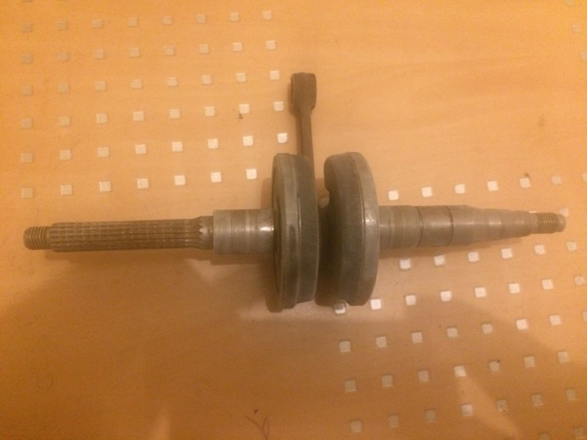

Ich hab noch einen anderen Block da, da könnte ich mir die Kurbelwelle mal anschauen ob die besser in Schuss ist.
Die Laufspuren von den WE-dis kommen meiner Meinung nach dadurch weil die Welle übelst Spiel hatte, also 3-4 Zehntel ist da echt zurückhaltend ausgedrückt. Weisst du ob Yamaha werkseitig Cortego Simmeringe verwendet?
Mal sehen wie ich mich entscheide eventuell bau ich auch ne komplett neue Kurbelwelle ein, wobei ich eigentlich low budget bleiben wollte, hab zwar SKF Lager gekauft, aber ne neue Welle stand grade nicht auf dem Zettel, aber wenn ich die jetzt einbaue und es mir einfach wieder die We-dis zerlegt oder ich dann nur Probleme habe... hmmmm, muss da mal drüber nachdenken, danke für deinen Input!
p.s. auf dem Bild sieht das komisch aus weil die Welle schon im Gefrierfach lag, aber auch dort wo die Lager sitzen waren 1-2 unschöne Streifen

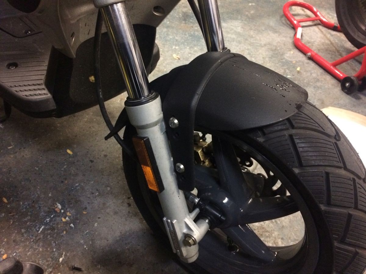

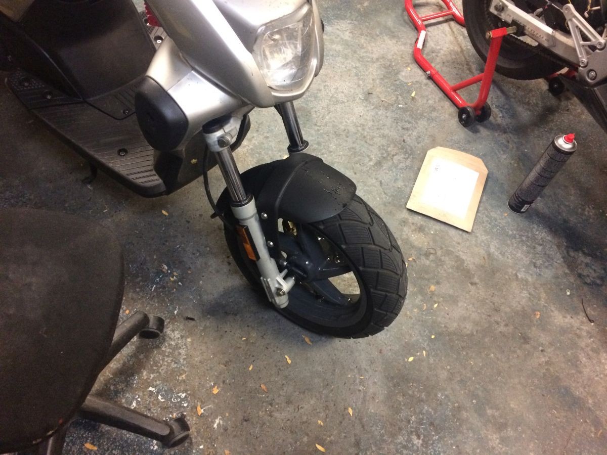

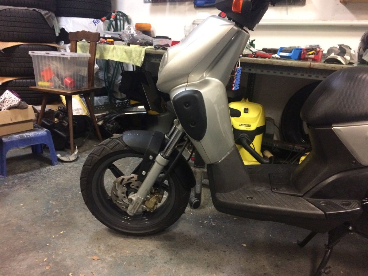

Nachdem der Slider endlich wieder fährt, bin ich gestern mal die ersten km wieder durch die Gegend getuckert. Hat auch echt Spaß gemacht!
Problem war aber, das es nass war und ich meinen Jethelm auf hatte, ohne Schutzblech vorne ist das in etwa so als ob man sich einen Gartenschlauch auf mittlerer Stufe ins Gesicht hält, garniert mit Dreck und Sand 🙂
Also musste heute ein Schutzblech dran!

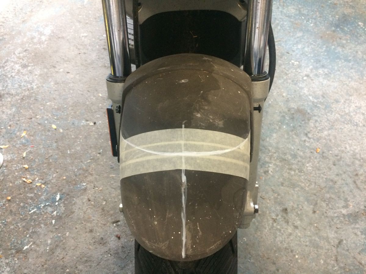

Das BCD Schutzblech welches ich gerne wieder möchte ist mir mit 70€ derzeit einfach zu teuer, ich suche ein gebrauchtes, solange muss das original Schutzblech dran, leider war das mit weißer Farbe versaut und es ist mir zu lang, zu groß...

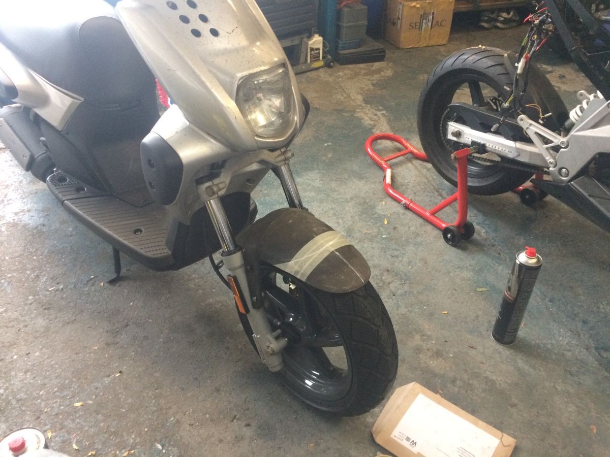

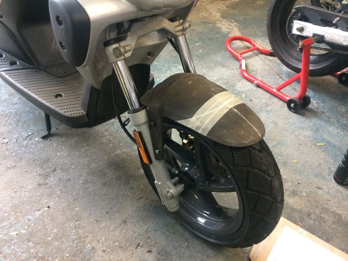

Also hab ich überlegt wie ich mir das etwas anpassen kann, aber so das es trotzdem noch 100% Funktion hat, sprich die Führung für die Tachowelle und kein Wasser mehr im Gesicht 🙂
Also anmontiert und freihand den Radius mit einem Edding eingezeichnet, wie es mir gefallen würde.Vorher mit Kreppband abgeklebt.
s26.jpgImage Enlargers27.jpgImage Enlargers28.jpgImage Enlarger

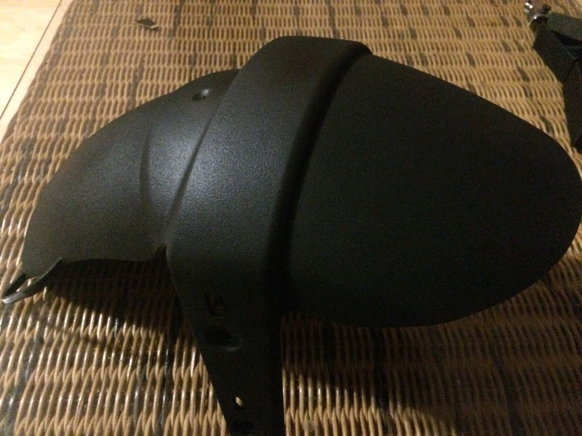

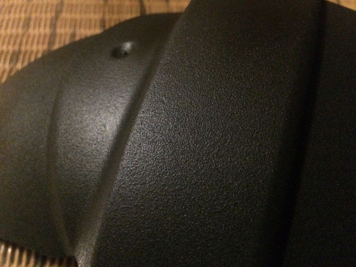

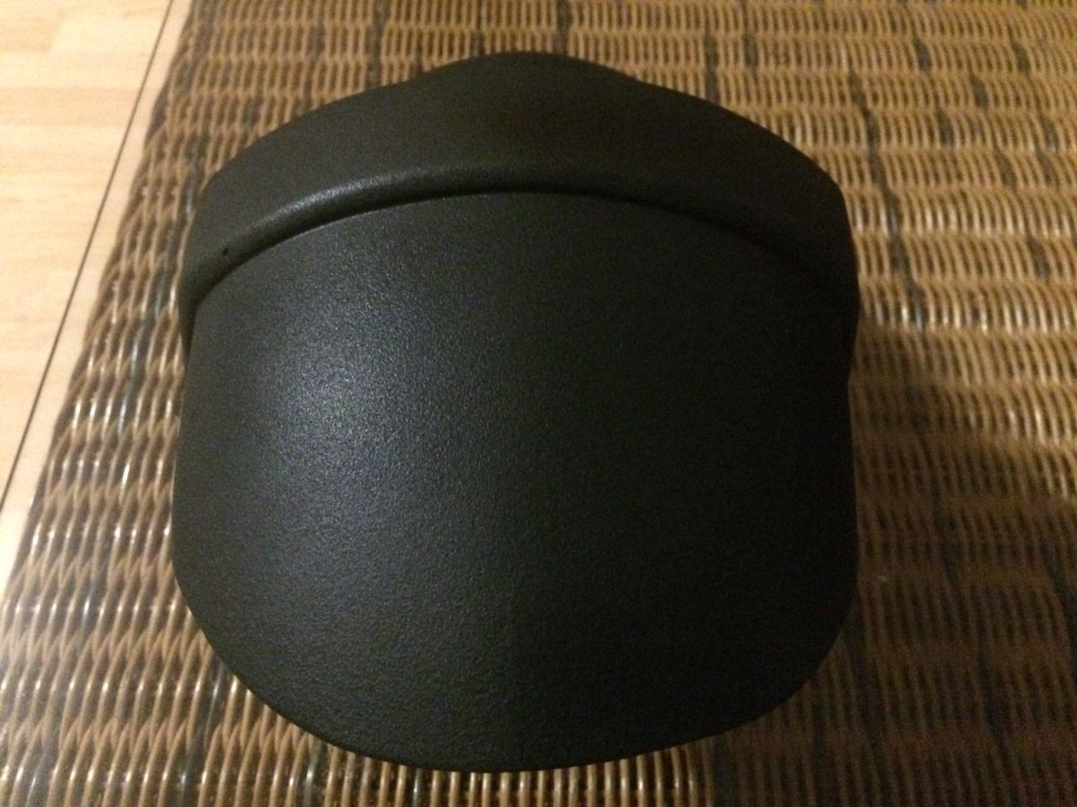

Dann habe ich das ganze mit dem Dremel und einer Trennscheibe ausgeschnitten und mit der Feile und Schleifpapier in Form gebracht.
Danach das ganze Schutzblech angeschliffen und mit schwarzem Strukturlack lackiert. Ich hab da jetzt keinen aufriss gemacht mit großartig grundieren, spachteln, Kratzer entfernen oder sonstwas, es ist vorrüber gehend drauf bis ich das BCD finde und es sollte einfach nur ordentlich aussehen und funktionieren, Kratzer etc hab ich einfach nur überlackiert.
Und so sieht das ganze dann fertig aus, bin ganz zufrieden damit und besser als original finde ich es allemal!

29. September 2019 - 10:13
Passt doch, ist für eine Übergangslösung sicher nicht schlecht. Auf jeden Fall besser als Dreck schlucken 😉
29. September 2019 - 11:19
Würde ich definitiv so lassen, schaut gut aus. Original ist bestimmt nicht besser…und solche Lösungen gefallen mir sowieso besserheadbang
