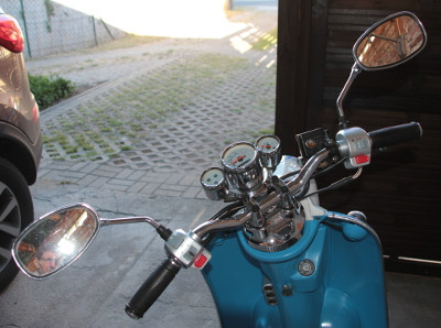

Umbau vollzogensf-laugh
Die alt Armatur von der grauen Maus ist am Retro
passtprost

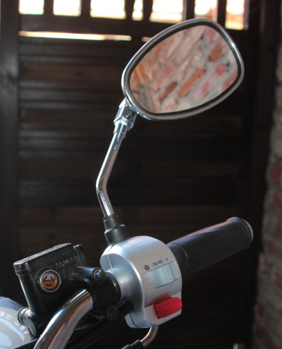

Spiegel endlich symmetrisch und Blinkerschaltere auf dem neusten Stand (ein Knopf aus!)
für mich "gelungen" sf-laugh
etwas Chrom noch an den Griffen, (auch von der Grauen Maus, auf den Bilder leider schlecht zu sehnen)
Fazit (für mich) gelungener Umbauheadbang

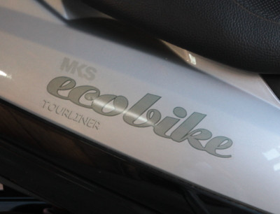

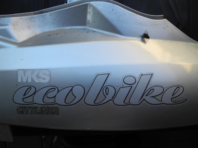

Die "Graue Maus" hatte ja gleich zum Anfang neue Verkleidungsteile erhalten, da fehlten aber die seitlichen Schriftzüge. So sah mir der Roller aber etwas nackig aus. Da ich die Altteile noch habe, wurde eine Seite fotografiert und mittels eines Grafikprogramms der Schriftzug wieder aufgefrischt um das Ganze dann auf bedruckbarer klarer Klebesichtfolie zu übertragen.
der originale Schriftzug
die neue Folie, einzige Änderung, aus "Cityliner" habe ich "Tourliner" gemachtsf-wink
das Endergebnis, das Ganze erhält noch eine dünne Schicht Klarlack, damit die Farbe auf der Folie auch witterungsbeständig ist.
