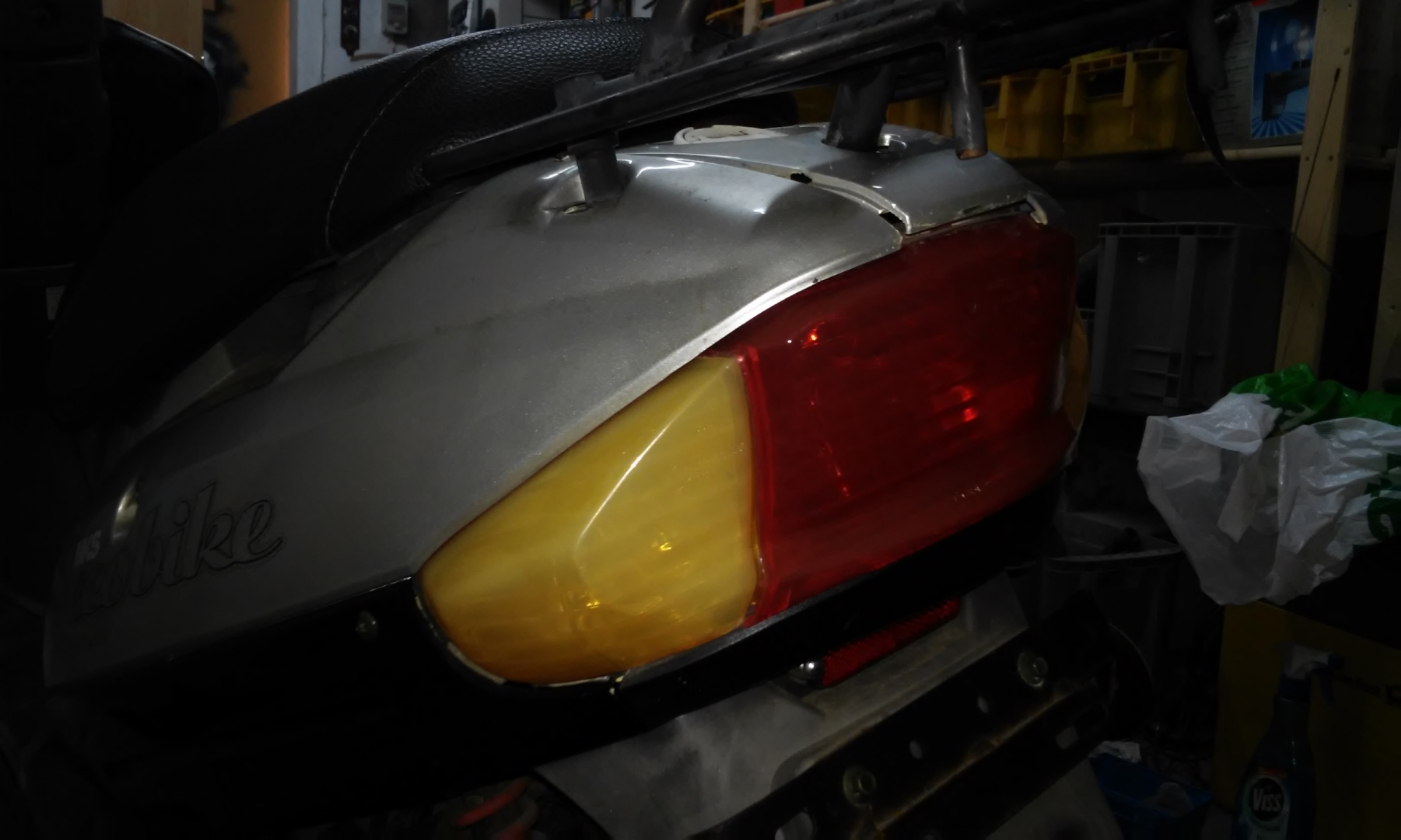

Leider wie bei jedem gebrauchtkauf reparatueren angesagt 20170322_1709351.jpgImage Enlarger
Bei diesem Roller nur die Heckseite. Rückleuchte verblichen und Risse, sowie Heckverkleidung durch unsachmäßige demontage beschädigt. Diesmal mache ich mir aber nicht die arbeit mit kleben und neue Farbe, nee Neuteile (für kleines Geld) sind bestellt 😉
23. März 2017 - 22:59
Das gebrochene Heckplastik haben die alle. Mit unsachgemäßer Demontage hat das nichts zu tun, das geht einfach beim Fahren kaputt. Weglassen ist das einzig dauerhafte, braucht eh keiner, denn in die Rückleuchten regnet es so oder so rein. Die Rückleuchteneinheit am Besten durch die LED-Einheit vom Rollershop Abraham ersetzen, die bleicht nicht aus und ist wasserdicht, was die ständigen Kurzschlüsse abstellt. Bei meiner Kampfhummel, die ja immer noch im Dunstkreis rumsummt, fällt jetzt langsam die Verkleidung ab, aber das Rücklicht ist immer noch gut beieinander.
Ansonsten sind die Dinger, wenn einem die Optik (die Verkleidung altert im Zeitraffer) scheißegal ist, recht tauglich. Die Motoren sind, regelmäßigen Ölwechsel vorausgesetzt, haltbar. Mit dem totalen Fehlen jeglicher Leistung muss man halt klarkommen. 😉
Die ganz gruseligen Macken der ersten Generation sind ja abgestellt. Mal sehen was du draus machst, die Basis ist jedenfalls spannend.

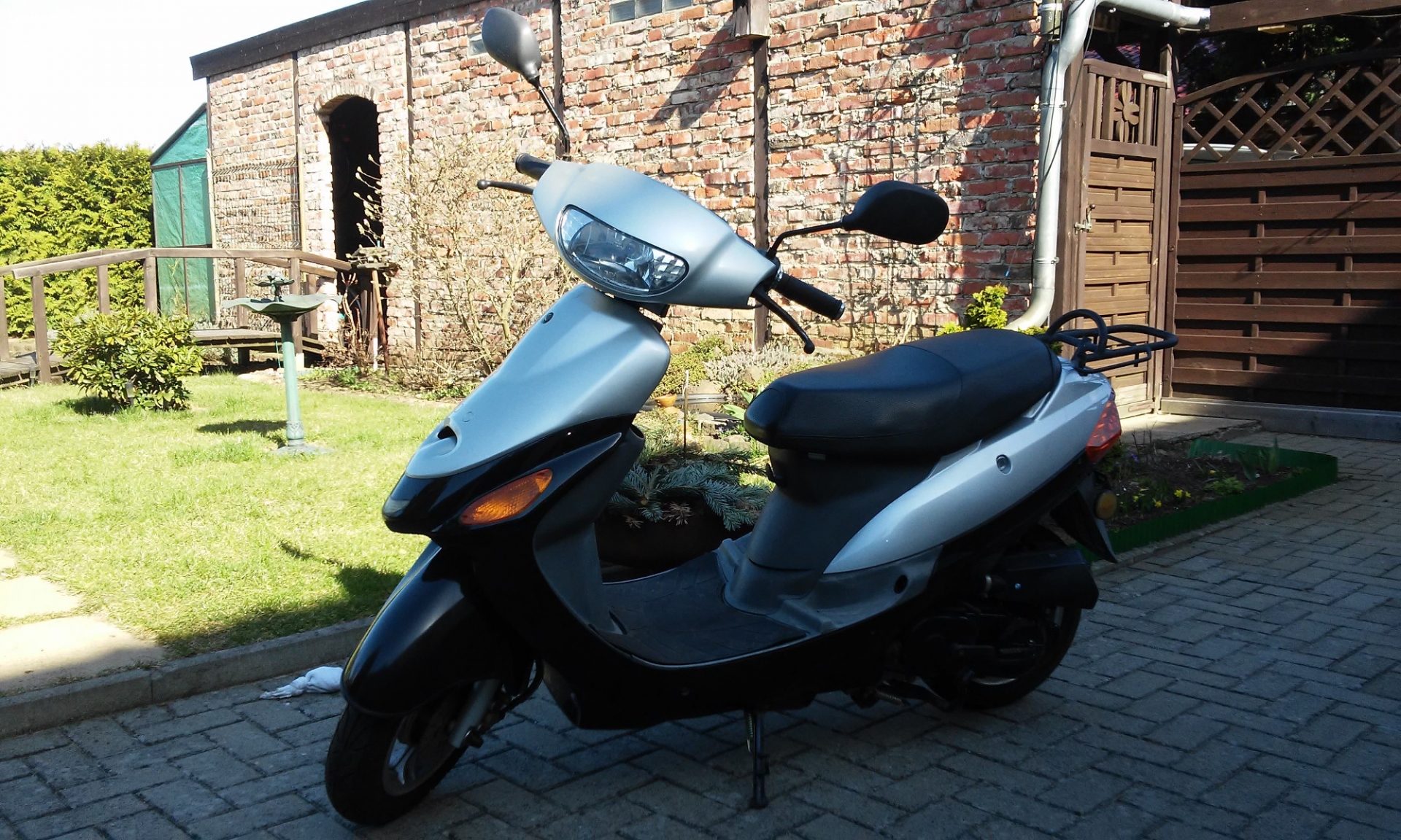

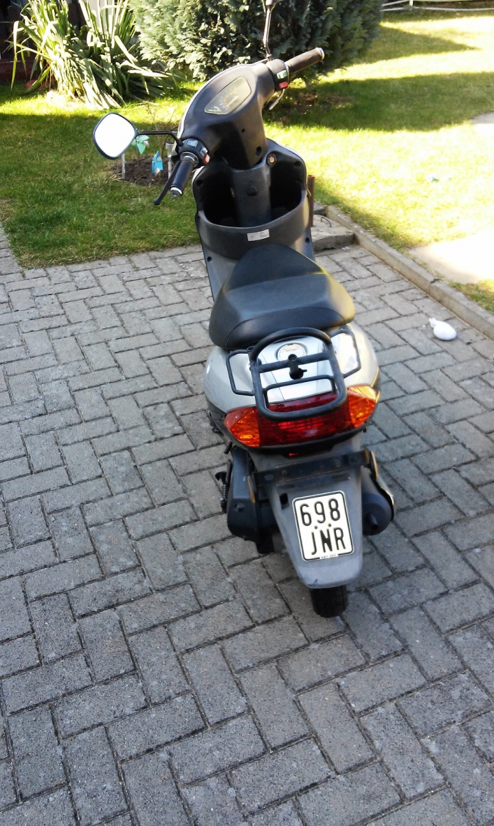

Schönheits-OP ist erstmal vollzogen
War mit etwas Mühe verbunden, da die Paßgenauigkeit der Plastikteile nicht stimmte, aber eine kleine Feile hat alles gerichtet.
Jetzt kommt nur noch die oblikatorische technischnische Wartung (Ölwechsel, Bremsflüssigkeit, Bremsbeläge ect.)
Erste kleine Testfahrt (zur Tanke 🙂 )habe ich heute auch schon gemacht, mein erster Eindruck, läuft superroller

Sieht soweit ja wirklich ganz gut aus. Den Heckkotflügel würde ich noch schwärzen, so sieht das in der Heckansicht irgendwie genauso verkommen aus wie vorher. Evtl. noch ein neues Tachoglas, dann sieht der wirklich wieder recht ordentlich aus.

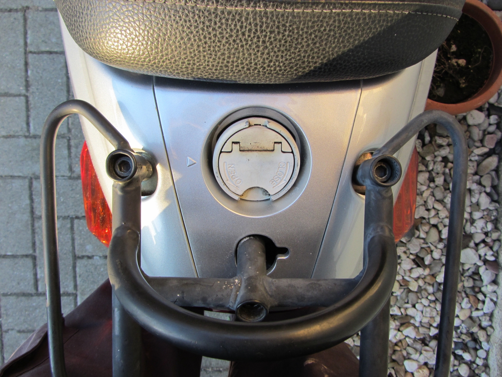

Bin nur mal gespannt, wie lange das kleine Plastikstück beim Tankloch hält.
27. März 2017 - 10:53
Ich würde den Gepäckträger nicht viel belasten.
Zumindest hatte ich bei meinem den nach oben stehenden Bügel abgesägt, dann konnte das Topcase nach vorne rutschen (gerade so weit, dass ich noch tanken konnte) und der Hebelarm kleiner werden.
Das hielt 15tkm ohne Riss (Roller dann verkauft und was größeres geholt)

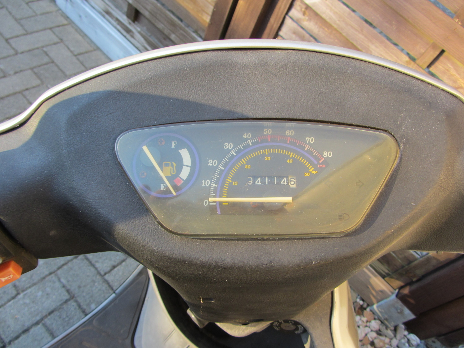

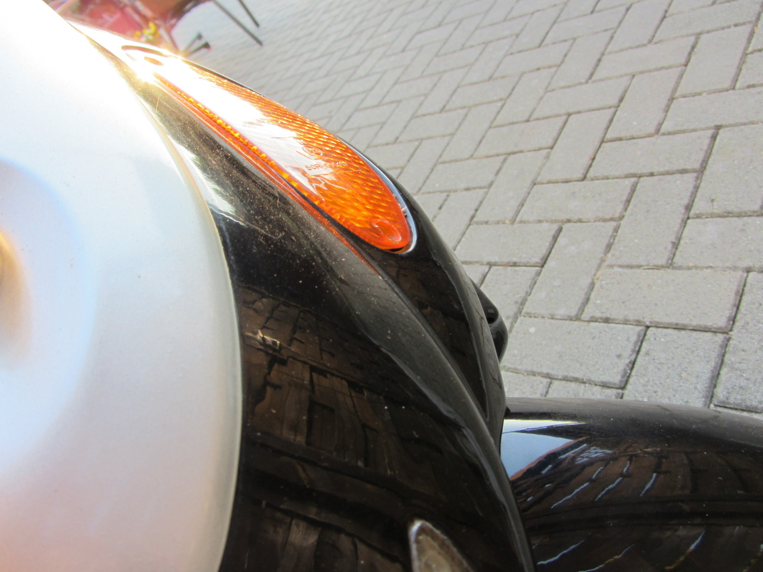

@ speedguru: Heckkotflügel o.k. (steht noch an) Tachoglas?
Tachoglas.JPGImage Enlarger
sieht doch noch gut aus 🙂

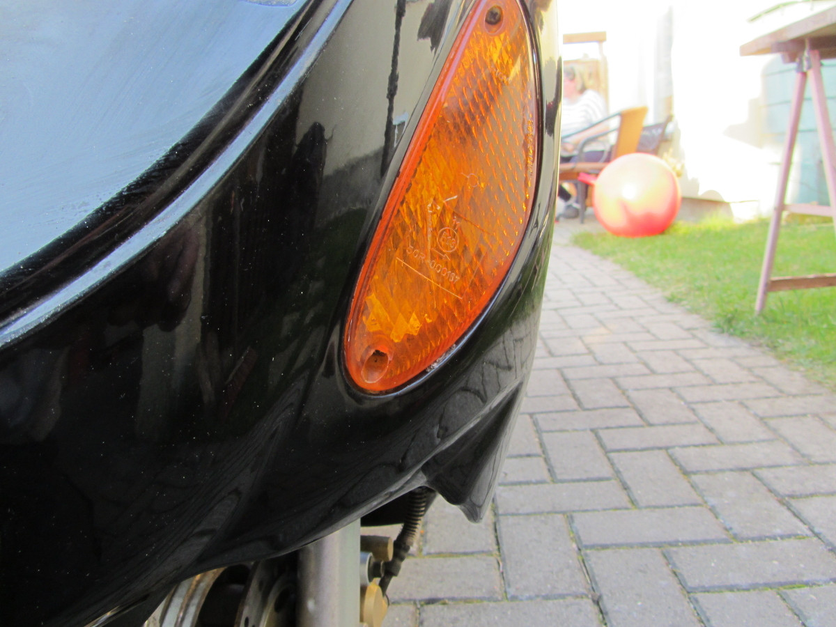

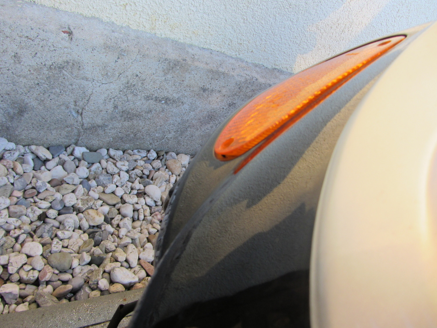

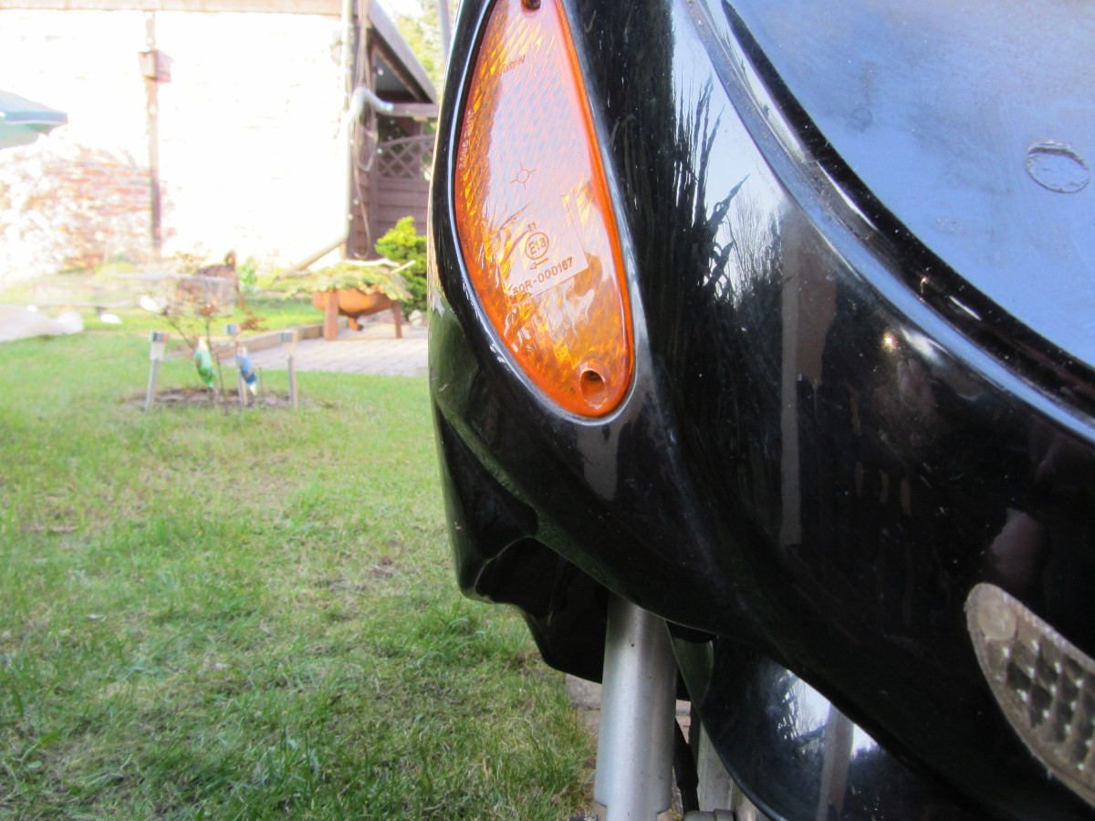

hier kommt aber das eigentliche Problem bei diesen Roller -> die Passgenauigkeit der Teile
passgenauigkeit-3.JPGImage EnlargerBlinker-li.JPGImage EnlargerBlinker-re.JPGImage Enlarger
passgenauigkeit-2.JPGImage Enlarger
was die Plastik betrifft,bin ich auch gespannt, wie lange die Neuteile halten 😉 , den Rest richte ich mit einem Hammer lachen
Ist schon ziemlich vergilbt. Noch einen Sommer mit ordentlich UV-Einstrahlung und du hast Milchglas.
Was erwartest du von ner Karre, die in der Produktion keine 100$ kostet? Deiner ist da eh noch ein relativ guter, immerhin ist der Tacho gerade und die Blinker passen in die ihnen zugedachten Löcher.

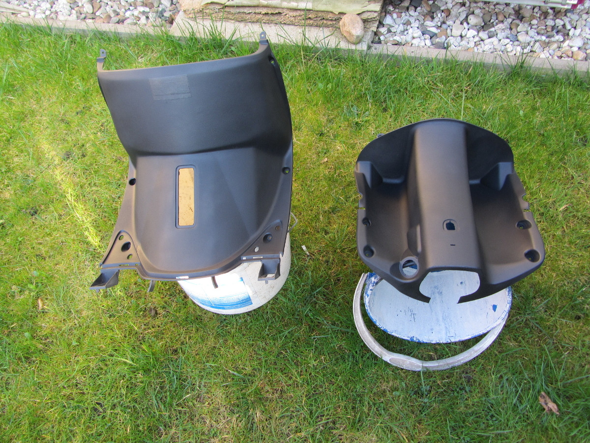

Nun zu meinen Arbeiten von diesem WE.
Hauptziel: Navihalterung + Navistromversorgung
Nebenziel: diverse Schönheitsarbeiten 🙂
Verschönerung-1-1.jpgImage Enlarger

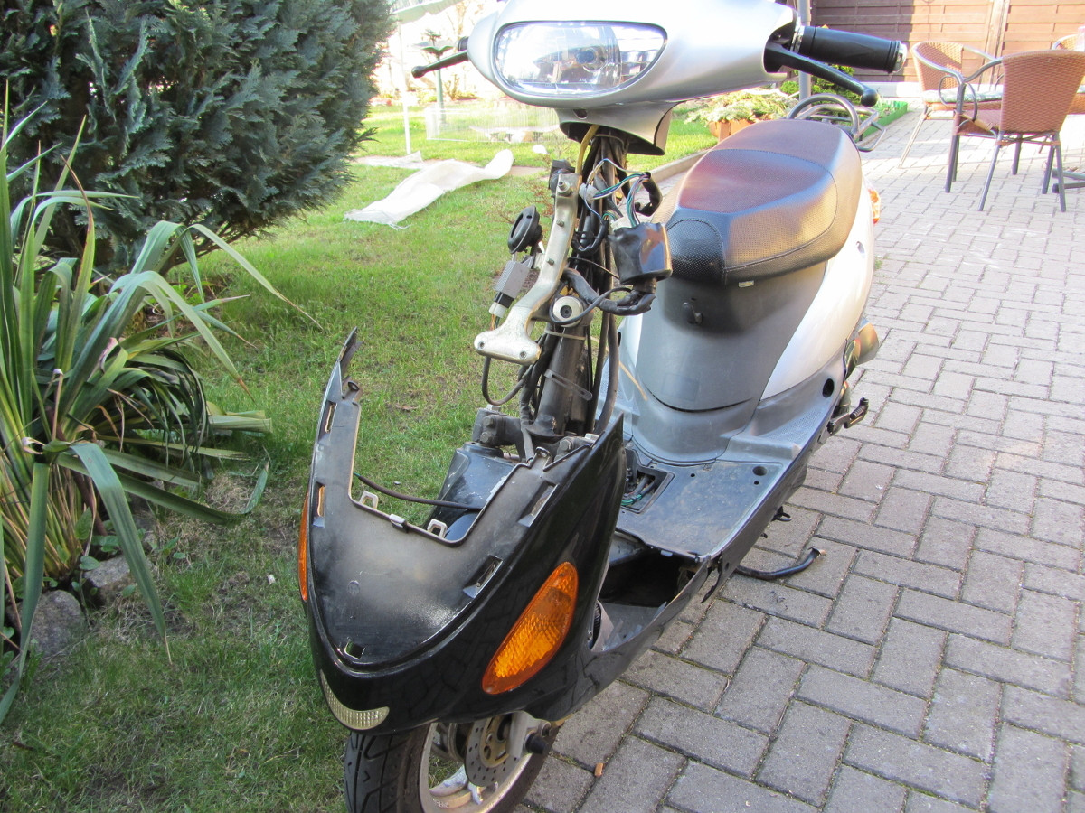

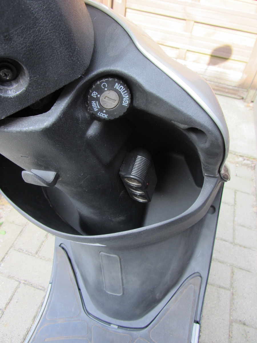

also erstmal demontage
Verschönerung-3.jpgImage EnlargerVerschönerung-4.jpgImage Enlarger
Nebenbei Passgenauigkeit der Blinker halbwegs gerichtet 🙂
Verschönerung-2.jpgImage Enlarger
diverse Teile wider schwarz gefärbt 🙂
Verschönerung-6.jpgImage EnlargerVerschönerung-7.jpgImage Enlarger

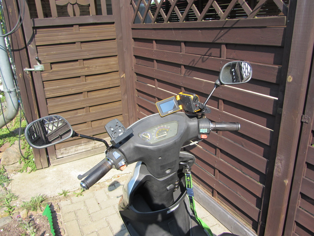

Hauptarbeit: Navihalterung + Stromversorgung
Verschönerung-5.jpgImage Enlarger
ICH bin zufrieden. Hier und Da noch Kleinigkeiten und es kann auf Reise gehen 🙂

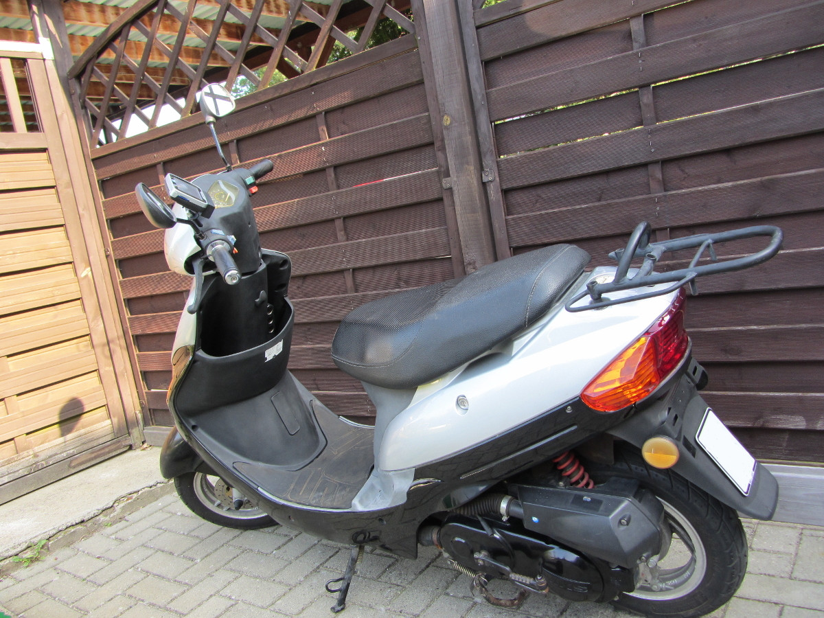

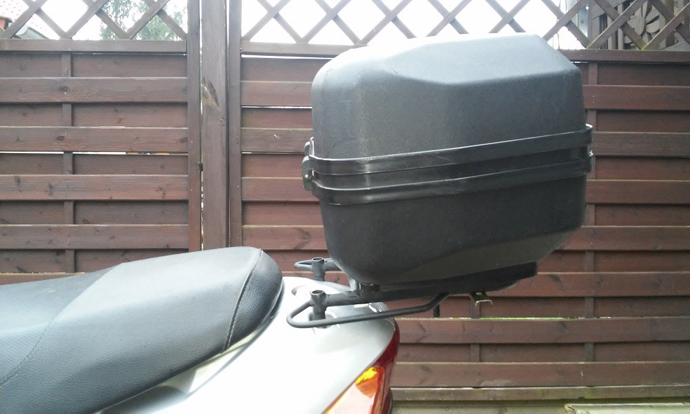

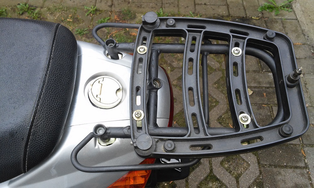

Obwohl der Heckgepäckträger nicht groß belastet werden sollte, habe ich mich doch zur montage eines Topcase entschieden.
Topcase-2.jpgImage Enlarger
Da ich mehrere zur Auswahl hatte, habe ich mich bewußt für ein Kleines entschieden (wo aber mein Helm noch Platz hat und es ist abnehmbar !)
Bei der ersten Anpassung hat mich der Haltegriff (oder was es auch immer darstellen soll) am meisten gestört
Topcase-3.jpgImage Enlarger
Denn durch Diesen wurde der Schwerpunkt vom Topcase unnötig nach Hinten verlagegert und die Aufnahmeplatte lag auch nur zu ca. 2/3 auf. Kurzehand habe ich ihn abgeflext (war auch nuch aufgeschweißt, wodurch kein Loch im Hauptrohr endstand)
Topcase-1.jpgImage Enlarger
jetzt sitzt die Trägerplatte schön auf, der Schwerpunkt wurde weiter nach vorne verlagert und der Tankeinfüllstutzen ist immer noch zugänglich (jetzt zwar etwas enge, aber es geht).
Fazit: damit kann ich leben und ich weis "Topcase nur für leichte Sachen 🙂 )

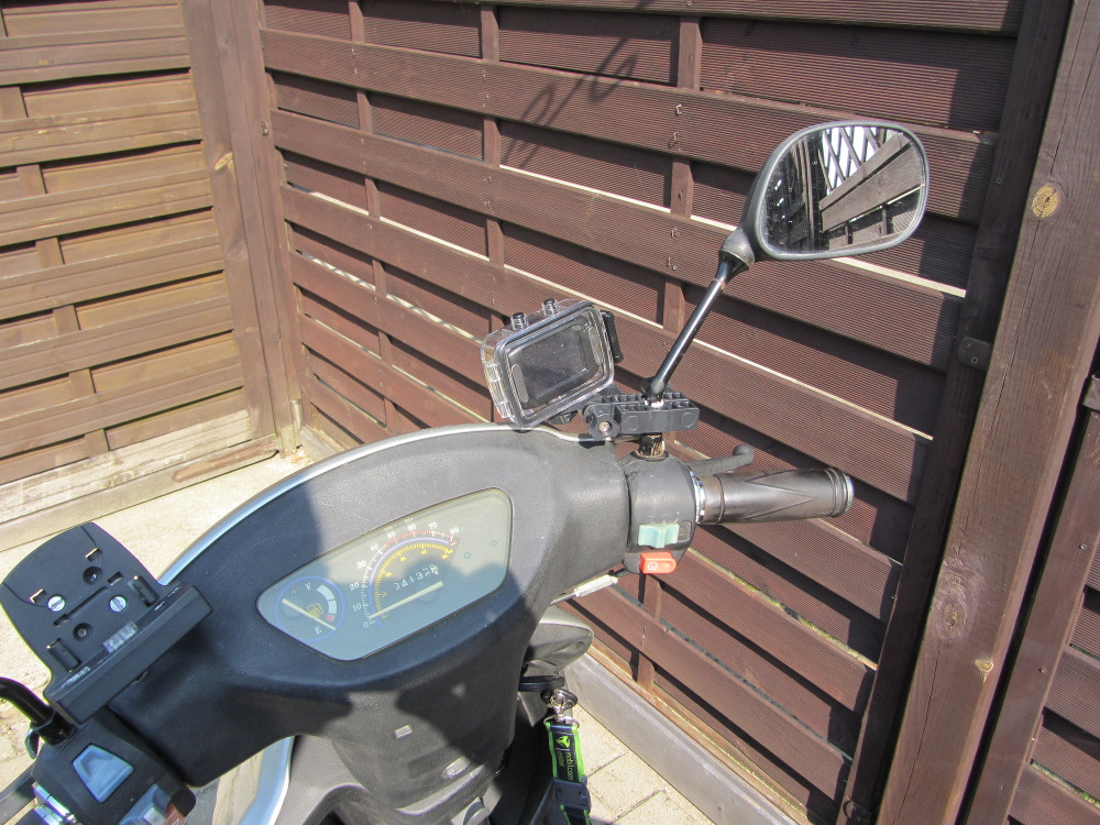

Zur Dokumentation meiner Touren habe ich noch eine (bzw. 2 :)) Actioncam montiert.
Cam-1.JPGImage EnlargerCam-2.JPGImage Enlarger
welche Cam ich dann einsetze steht noch in den Sternen, zumindesten passen beide auf die Halterung 🙂

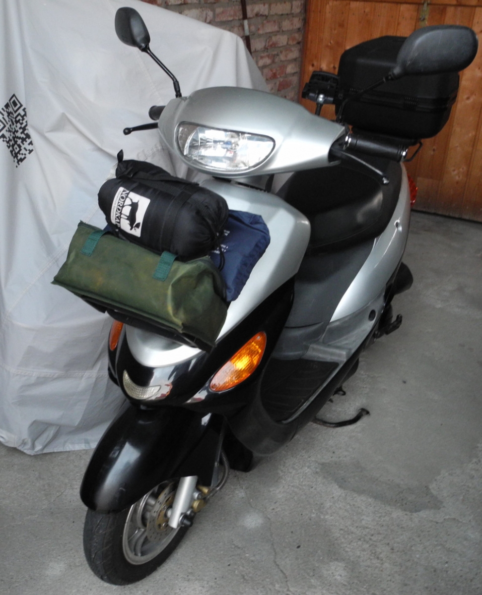

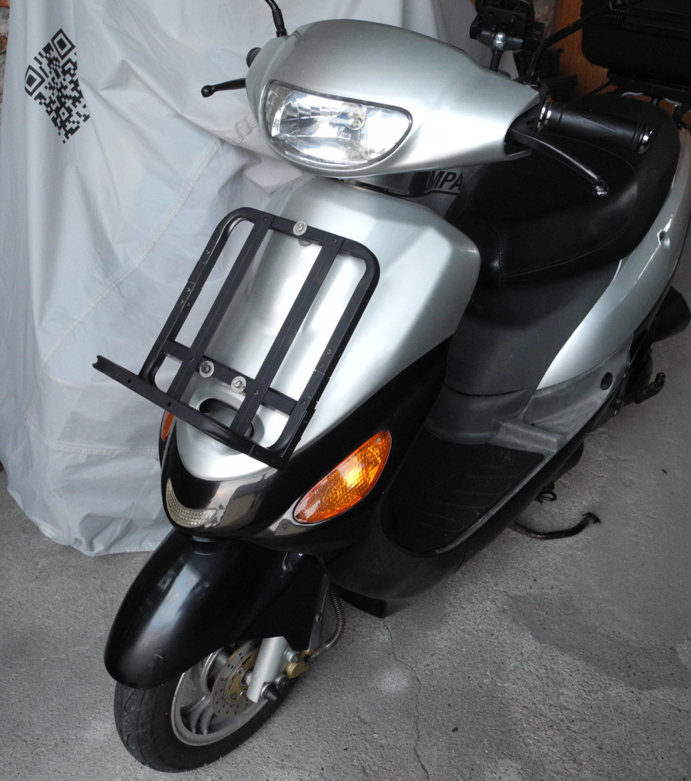

Kleiner Umbau zwecks Reisetauglichkeit 🙂
DSCN8196.jpgImage Enlarger
habe am WE ein kleinen Frontgepäckträger zusammengebaut 🙂
Material, was die Bastelbude hergab 🙂
Sieht im ersten Moment etwas Klobig aus, aber passt und erfüllt seinen Zweck.
DSCN8199.jpgImage Enlarger
(nur Probebeladung!)
