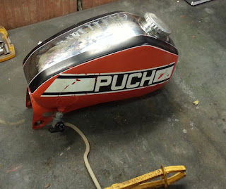

"Irgendwas ist immer." Diese alte Schrauberweisheit bestätigt meine X30 derzeit aufs Deutlichste. Bei der letzten Probefahrt hatte sich ja gezeigt, dass der Benzinhahn undicht geworden ist. Eigentlich keine große Sache, weshalb ich ihn heute "mal eben schnell" wechseln wollte.

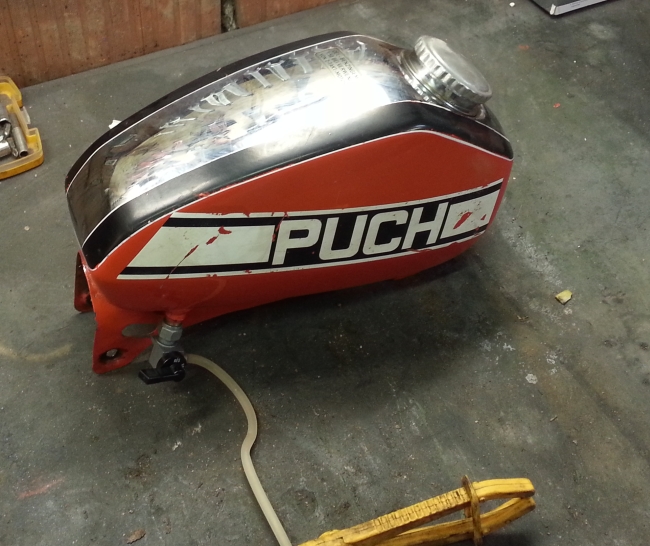

Der erste Schritt dazu ist natürlich die Demontage des Tanks.

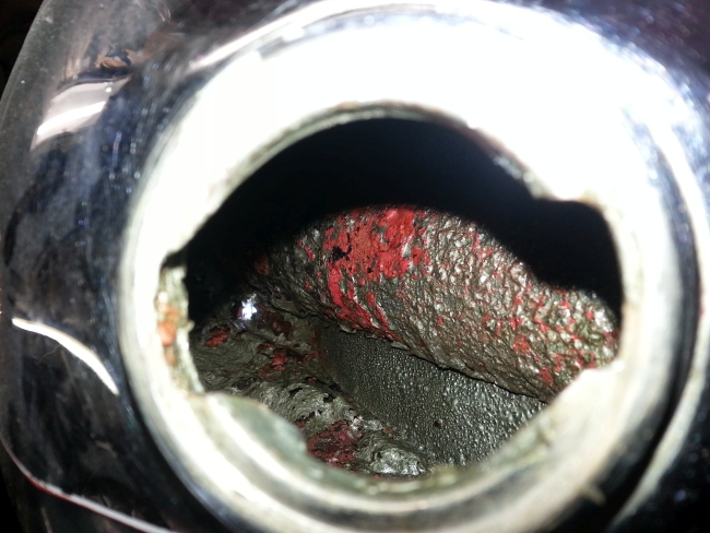

Beim Blick in den Tank wäre mir dann aber fast das Herz stehen geblieben.

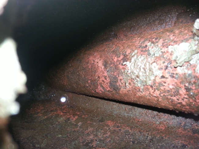

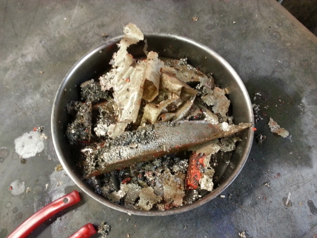

Beide Taschen des Tanks waren mit einer undefinierbaren, aber scheinbar porösen und mit Treibstoff vollgesogenem, Substanz gefüllt. Dazu kam ein brutaler Schwefelgestank aus dem Spritbehälter. Zu diesem Zeitpunkt war dann klar, dass aus "eben schnell nen neuen Benzinhahn dran machen" eine größere Baustelle geworden ist.
Zunächst habe ich dann, mit Gummihandschuhen und Atemschutz bewehrt, die seltsame, an verdreckstes Styropor erinnernde Substanz aus dem Tank entfernt. Die schiere Menge des Zeugs war dann schon erschreckend.
Nachdem das grobe Zeug raus war, habe ich den Tank in bewährter Methodik mit kochender Seifenbrühe ausgewaschen und mit Heißluft getrocknet. Die Schutzbeschichtung ist bei diese Aktion leider mit abgegangen.
Innerlich sieht der Tank jetzt wieder aus wie vor der Sanierung im Winter. Mein Verdacht ist ohnehin, dass die merkwürdige Masse im Tank irgendetwas mit der Versiegelung zu tun hat. Vermutlich sich das Produkt nicht mit dem Treibstoff vertragen. Eine entsprechende E-Mail an den Hersteller ist raus, mal sehen was die dazu sagen.
Im Abschluss an die Tankreinigung habe ich das Mofa mit frischem Sprit betankt und bin etwas gefahren, es läuft jetzt unauffällig und ich konnte mich einer anderen Problemzone zuwenden.

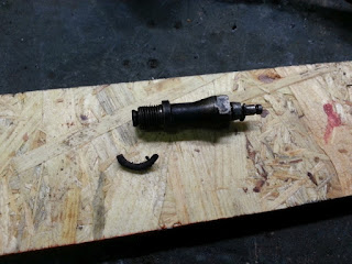

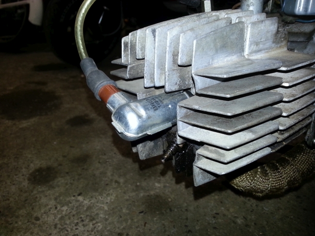

Das Dekoventil am Zylinderkopf "schnüffelt" schon seit längerer Zeit, weshalb der Kopf in diesem bereich immer verölt ist. Nicht nur ein kosmetisches, sondern auch ein leistungsmäßiges Problem, denn durch den Druckverlust wird natürlich auch die Motorkraft reduziert. Also runter mit dem Kopf.
Nach Ausbau des Dekoventils war dann auch klar, dass der Fehler zwei Ursachen hat. Zum einen hatte sich die Dichtung des Ventils völlig aufgelöst und zum anderen war die Feder, die das Ventil zu hält hinüber. Neue Dekoventile sind leider nicht mehr zu bekommen, weshalb ich das entberliche Teil erstmal hintenan gestellt habe. Der ventillose Zylinderkopf einer Maxi passt auch auf den X30-Block.
Eine abschließende Testfahrt zeigte dann, dass die X30 wieder mit voller Kraft läuft. Bleibt nur zu hoffen, dass mich der Tank nicht nochmal in die Waden beißt. Eine ausführlichere Probefahrt ist jedenfalls für das kommende Wochenende eingeplant.

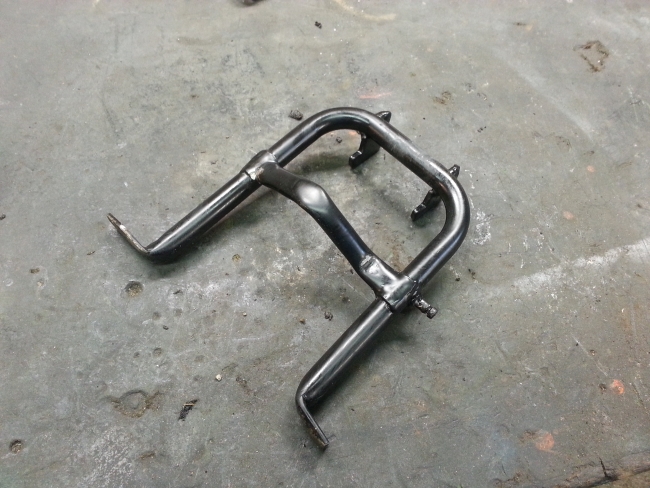

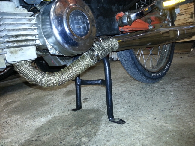

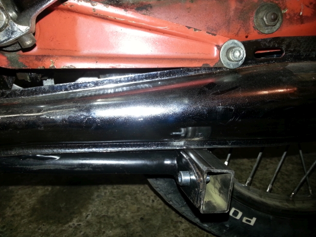

Zu den Problemen der X30, die im normalen Gebrauch als Schönwetteroldtimer nicht stören, gehört der Hauptständer. Da das Originalteil rettungslos vergammelt war und keine neuen, originalen Hauptständer mehr zu bekommen sind, ist hier ein billiges Nachbauteil montiert.
Der Ständer hatte sich bereits beim ersten Gebrauch verformt, der Knick in der Querstrecke gehört eigentlich nicht rein.

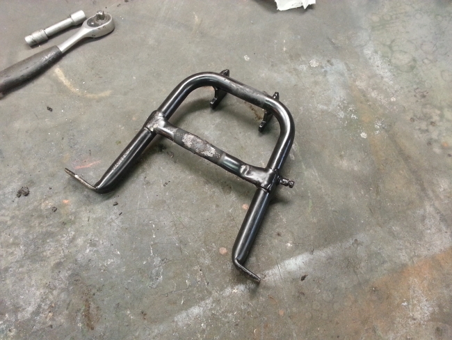

Grundsätzlich tut dieses Problem der Funktion keinen Abbruch, aber die Ständerbasis ist dadurch schmaler geworden. So schmal, dass das Mofa zum umkippen neigt. Auf Tour kann ich das nicht gebrauchen, also habe ich den Ständer wieder in seine normale Form zurückgebogen.

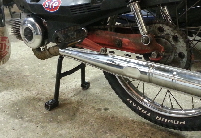

Wieder in normaler Breite, konnte ich ein anderes Problem angehen. Der Ständer ist eigentlich für die Maxi bestimmt, diese hat jedoch weniger Bodenfreiheit und darum ist die Bauhöhe bei der X30 zu gering. Hier habe ich eine grobe Lösung gefunden, die nach der Tour entweder wieder demontiert oder verfeinert wird, jenachdem wie sie sich unterwegs bewährt hat.
Mit den Vierkantrohrstücken unter den Füßen steht das Mofa jedenfalls viel sicherer als vorher.

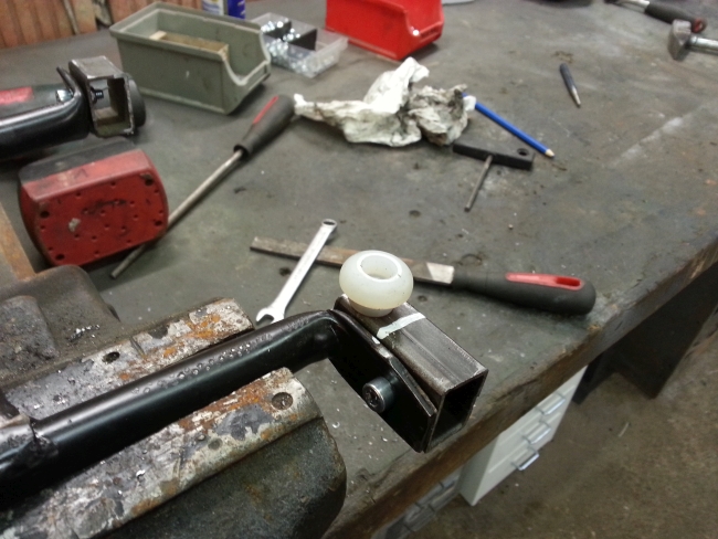

Bleibt nur noch ein letztes Ärgerniss: die Tatsache, dass der Nachbauständer keine Aufnahme für einen Anschlaggummi hat. Bei der Maxi ist dieser unnötig, bei der X30 klappert die Stücke so aber am Auspuff.
Glücklicherweise neige ich nicht dazu, irgendetwas wegzuwerfen. So auch diese Teflonpilze, die seit Jahren in meiner Werkstatt herumliegen und zu nichts nütze waren. Wozu sie eigentlich bestimmt sind weiß ich nicht, als Anschlagpuffer für den Mofaständer sind sie jedenfalls ziemlich gut.
Mit etwas schwarzer Farbe sieht das fast aus, als gehöre es so.

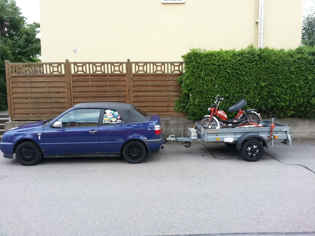

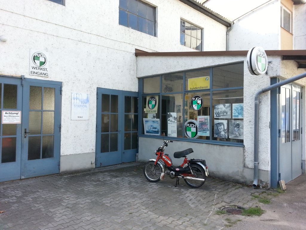

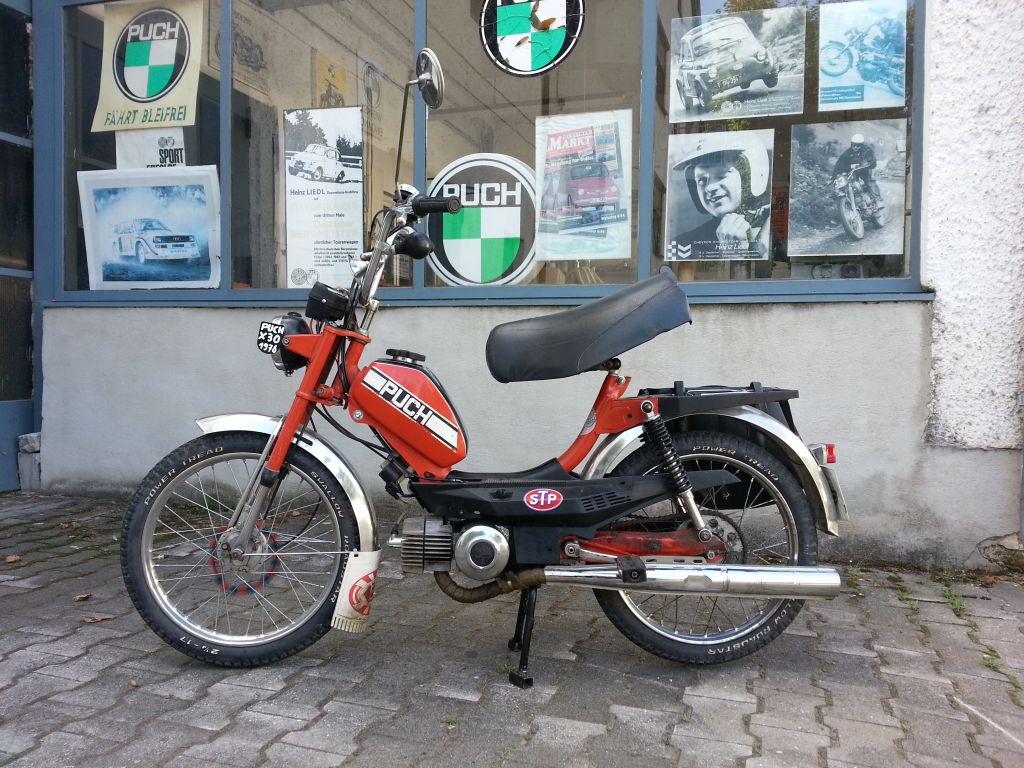

Heute Abend habe ich die Tour offiziell begonnen und bin mit der X30 nach Graßlfing gefahren. Dort ist bis heute die Firma Liedl beheimatet. Heinz Liedl war seinerzeit nicht nur ein extrem erfolgreicher Rennfahrer auf Puch Motorrädern und Autos http://www.steyr-puc.....liedl.html , er war auch Generalimporteur für Puchfahrzeuge in Deutschland. Darum landete meine X30 seinerzeit auf seinem Firmenhof, als sie in Deutschland angeliefert wurde.
02.jpgImage Enlarger03.jpgImage Enlarger
Hier ist darum auch der offizielle Startpunkt der Reise von Graßlfing nach Graz.
Was eigentlich ein Zugeständnis an den nicht wirklich gesicherten technischen Zustand der Maschine ist, erscheint darum auch irgendwie "historisch korrekt". Denn 1976 reiste das Mofa ja auch nicht auf eigener Achse an, es bereitet mir deshalb relativ wenig Bauchschmerzen, ganz "unslooowridermäßig" die X30 auf dem Anhänger mit zu zerren. Die Thummethode sozusagen *kopfeinzieh* 😉

Morgen werde ich zusehen, dass ich mich Graz soweit annhähere, dass ich mit dem Mofa am Freitag zum Puchmuseum fahren kann. Da es eine Genussreise nach dem Motto "der Weg ist das Ziel" werden soll, werde ich keine Autobahnen und andere moderne Fernstraßen befahren, sondern schön auf Nebenstrecken bleiben.
