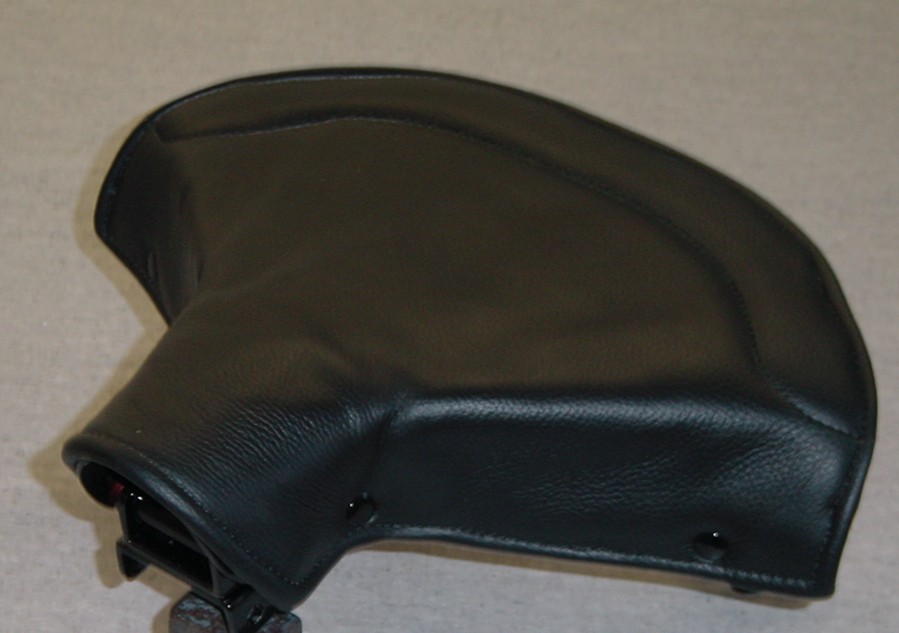

Aber jetzt mal was konkretes zu meiner X30:
Der Grund für das Kupplungsproblem ist gefunden. Wie vermutet ist es die Bronzebuchse, die als Gleitlager für den Kupplungskrob dient. Diese Buchse habe ich jetzt an eine mechanische Werkstatt rausgeschickt um eine neue Buchse anfertigen zu lassen. Damit sollte dann, hoffentlich, das Kupplungsproblem gelöst sein.
Die Sattelfrage ist noch nicht ganz geklärt. Derzeit schwanke ich zwischen zwei möglichen Lösungen:
http://www.puchshop......delle.html
Das Teil kommt dem Originalteil der X30 opisch sehr nahe, ist aber nicht original. Dafür sieht es bequem aus.
http://www.puchshop......eiste.html
Das Teil ist ein sehr genauer Nachbau des Originalteils für die X30 der zweiten Serie. Es unterscheidet sich bei der Nabung des Bezugs vom Original, aber damit kann ich ggf. leben. Wie bequem die Dinger sind, keine Ahnung, aber es juckt mich sehr in den Fingern einen zu bestellen.
7. Februar 2016 - 15:39
Die Entscheidung für den Sattel ist schon schwierig, für mich wäre dieser:http://www.puchshop......hwarz.html das Minimum. Klar, dass er nicht passt, aber von der Bequemlichkeit besser.sf-smilesf-smileoder etwas in dieser Art
SATTEL.jpgImage Enlarger
