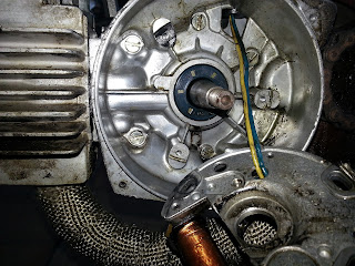

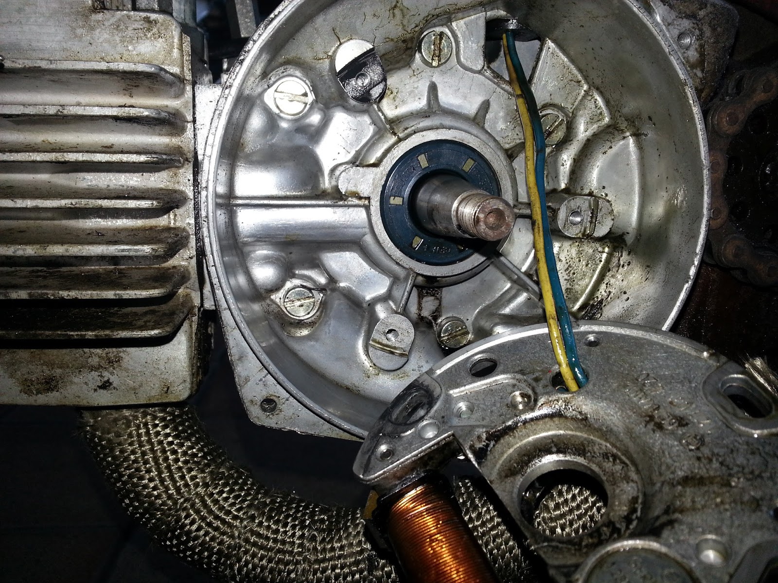

Die großen Ersatzteile für die X30 kamen schon vor ein paar Tagen aus den Niederlanden bei mir an, heute war außerdem die Buchse für die Kupplung in der Post.
Im direkten Vergleich zur alten Buchse ist zu erkennen, wie stark diese bereits verschlissen war. Die Laufspuren sind mehr als nur deutlich.
Auf der Kurbelwelle war entsprechend viel Abrieb vom Buntmetall der Buchse, dieses lies sich jedoch problemlos mit etwas Schleifleinen und Öl entfernen. Hier wird ein Vorteil klassischer Gleitlager deutlich: das Buntmetall dient als "Opferschicht" zwischen den Stahlteilen und verhindert somit Schäden an diesen.
Dank der sehr guten Arbeit der Dreherei, sitzt die neue Buchse perfekt saugend auf der Kurbelwelle. Zeit die Kupplung wieder einzubauen und zu prüfen, ob der Rundlauf wieder stimmt.
Die Reparatur war also erfolgreich, die Kupplung läuft wieder sauber und somit sollte sie, eigentlich, auch wieder ordentlich funktionieren.
Genau das tut sie jetzt auch, zumindest im "Standversuch". Eine Probefahrt konnte ich jedoch nicht unternehmen, denn ich hatte kein Getriebeöl für den Motor mehr da.

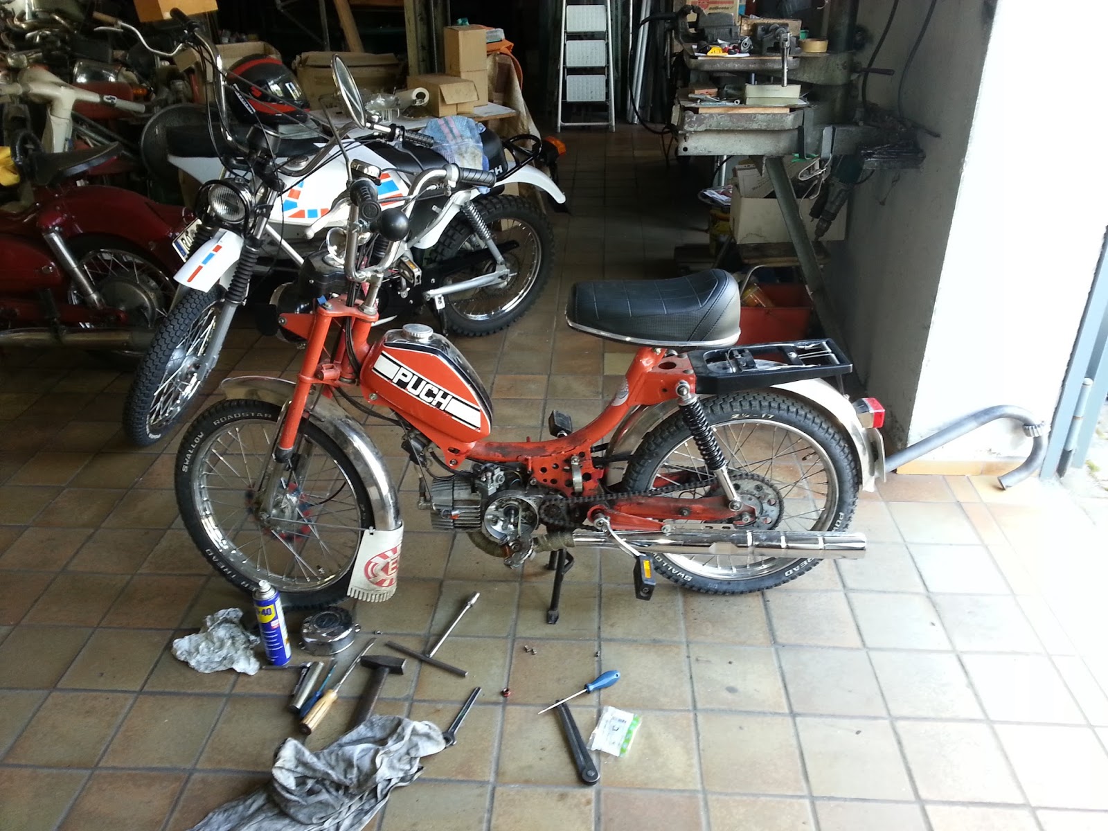

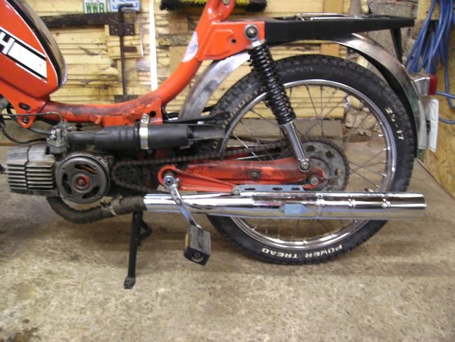

Das Ersatzteilpaket aus Holland enthielt auch einen neuen Auspuff, dessen Montage stand als Nächstes auf dem Programm.
Ein Reststück Hitzeschutzband vom Sferaprojekt habe ich hier auch noch verwendet, wenn das Zeug schon mal da ist, dann kann man es auch verwenden. Ausserdem reduziert es hier hoffentlich die thermische Belasung des Motors bei den bevorstehenden Bergfahrten.
Aufmerksamen Lesern fällt sicher auf, dass es sich um einen Auspuff für eine Maxi handelt, dieser kleine Kunstgriff ist leider nötig, denn neue Auspuffanlagen für die X30 sind nicht mehr zu bekommen.

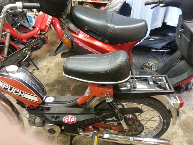

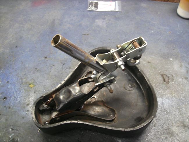

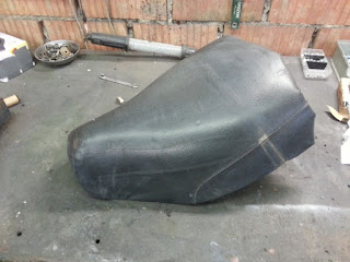

Neben dem Auspuff, der nicht unbedingt notwendig gewesen wäre, war natürlich der Austausch des Sattels ein wichtiger Punkt auf der Arbeitsliste.
Das Foto zeigt schon, in welch schlechtem Zustand der alte Sattel war. Dazu war das Teil wie gesagt extrem unbequem und für eine lange Reise auf keinen Fall zu gebrauchen. Also weg damit!
Der Nachbau des Originalsattels vom Puchshop in den Niederlanden (puchshop.de Artikelnummer 170030) ist für den relativ niedrigen Preis wirklich gut, lediglich die Verarbeitung der Zierleiste ist nicht ganz auf Originalniveau. Viel wichtiger ist aber, dass sich der Sattel bereits bei der ersten Sitzprobe als überaus komfortabel erwiesen hat.

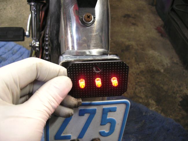

Als letzter Posten aus der Ersatzteillieferung stand dann das Teil auf dem Programm, auf das ich am meisten gespannt war. Vom Puchshop (und nach meinem Wissensstand auch nur dort) wird ein LED-Einsatz für das kleine Serienrücklicht angeboten. Ein klassischer Schwachpunkt aller Mofas ist das winzige 1,5W Birnchen im Rücklicht, dieses brennt sehr leicht durch. Hier soll die LED-Platine Abhilfe schaffen.
Die mitgelieferte Einbauanleitung ist leider nur auf Niederländisch, was bei zwei Kabeln (rot and die Speiseleitung, schwarz an den Massekontakt) aber nichts macht. Der Einbau ist tatsächlich sehr simpel und das Teil funktioniert gut.
Das kleine Rücklicht ist bei vielen Mofas verbaut, entsprechend interessant dürfte dieses Produkt für viele Mofafahrer sein. Die Artikelnummer bei Puchshop.de lautet 140022, das Bauteil kostet 14,90€ (Stand: 12.02.2016).
Anzumerken ist noch, dass die Platine kein Prüfzeichen hat, somit also keine Straßenzulassung besteht. Im Dienste der Sicherheit ist das für mich aber hinnehmbar. Die Originale Fassung und das Birnchen werde ich aber sicherheitshalber ins Bordwerkzeug legen.

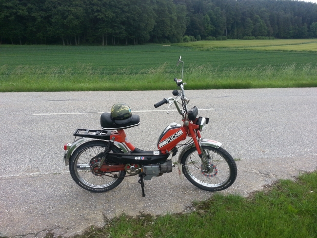

Endlich Sommer! Sonnenschein! Juhe, rauf aufs Mofa und eine Probefahrt machen, das Angenehme mit dem Nützlichen verbinden und feststellen, dass rumtöffeln immer noch schön ist und die Testfahrt leider auch dringend nötig.
Zunächst lief das Mofa hervorragend, nach einer Pause sprang es jedoch nur noch sehr schwer an. Einige Wegstrecke weiter blieb es dann endgültig stehen. Leider hatte ich kein Bordwerkzeug dabei, es bleibt also nur Spekulation übrig.

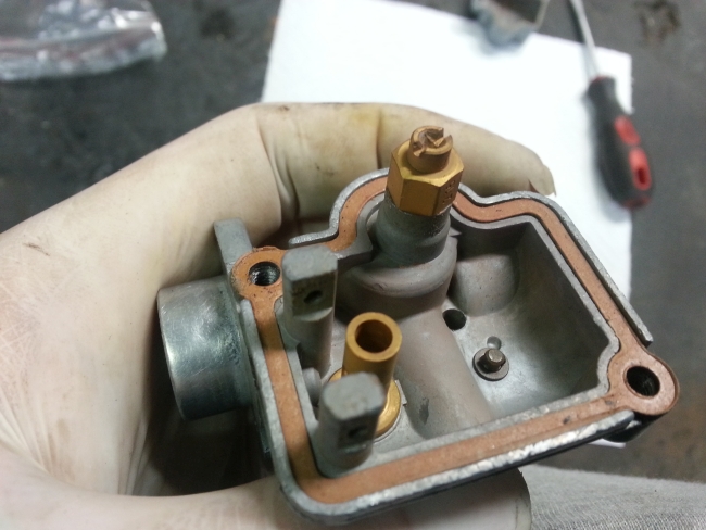

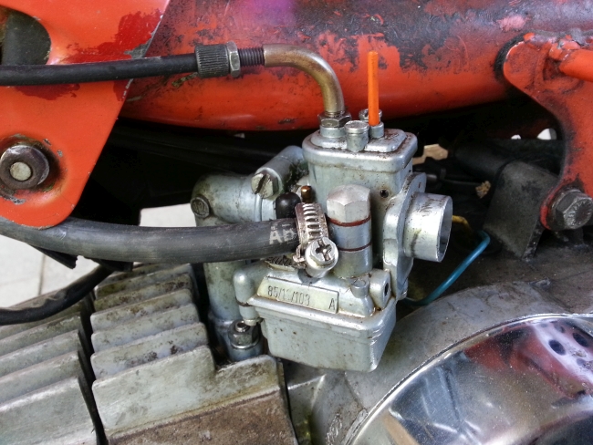

Seit der Panne vor fast zwei Wochen suche ich nach einem besseren Vergaser für die X30, bisher leider ohne Erfolg. Ein eigentlich aufgetanes Ersatzteil aus Österreich ist leider nicht beizukriegen, denn der Verkäufer hat sich als überaus unzuverlässig erwiesen.
Darum habe ich mich heute nochmal mit dem Altteil befasst.
Der Zustand der "Innereien" ist eigentlich sehr ordentlich und auch der Schwimmer tut was er soll.
Die eingebaute Düse (2,15) entspricht dabei den Werksvorgaben.
Grundsätzlich sollte es also funktionieren. Nach einer gründlichen Reinigung, habe ich den Vergaser darum wieder an das Fahrzeug montiert und eine Probefahrt unternommen.

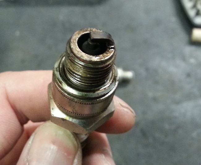

Leider zeigen sich wieder die gleichen Symptome. Unter Vollast läuft der Motor sauber und einwandfrei. Im Standgas säuft er ab, die Zündkerze wird kohlschwarz und nass. Ehrlichgesagt glaube ich nichtmehr an ein Vergaserproblem, sondern an mangelnde Luftzufuhr oder ein Zündungsproblem. Unter anderem ist mir aufgefallen, dass eine falsche Zündkerze eingebaut ist. Aktuell ist im Motor eine Bosch W7AC eingesetzt, Puch schreibt jedoch eine W95T1 (alte Bezeichnung), also W10AC vor. Das ist darum mein nächster Schritt, eine andere Zündkerze, denn möglicherweise ist es die einfachste aller Erklärungen, eine zu kalte Kerze.

Zunächst habe ich mich bei der X30 mit dem Zündkerzenproblem befasst, eine relativ einfache Sache, denn die Kerze zu tauschen ist ja nun keine allzu große Herausforderung.
Nach einer kurzen Probefahrt zeigt sich dann, dass dies wohl wirklich die Ursache für das Problem war. Mit der korrekten Zündkerze läuft der Motor erheblich besser und hat wieder einen sauberen Leerlauf. Manchmal ist es eben doch ganz einfach.

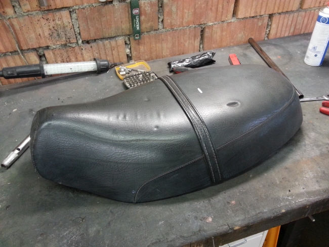

Das Reproteil, dass dem Originalsitz sehr nahe kommt, sieht gut aus und ist auf Kurzstrecken auch durchaus brauchbar. Auf längeren Fahrten ist es aber eine Qual. Das Polster ist für mich zu schmal und zu kurz. Für die Langstreckenfahrt ist es völlig unbrauchbar. Hier muss eine Customlösung her, bei der das Aussehen keine Rolle spielt. Wichtig sind nur die Kriterien Komfort und spurlose Rückbaubarkeit.

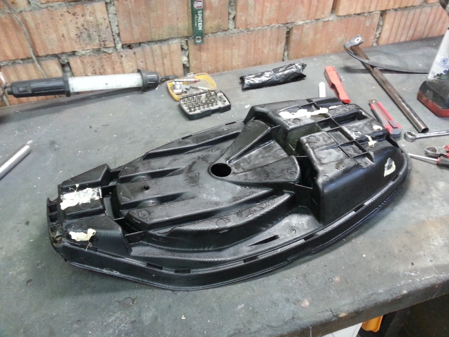

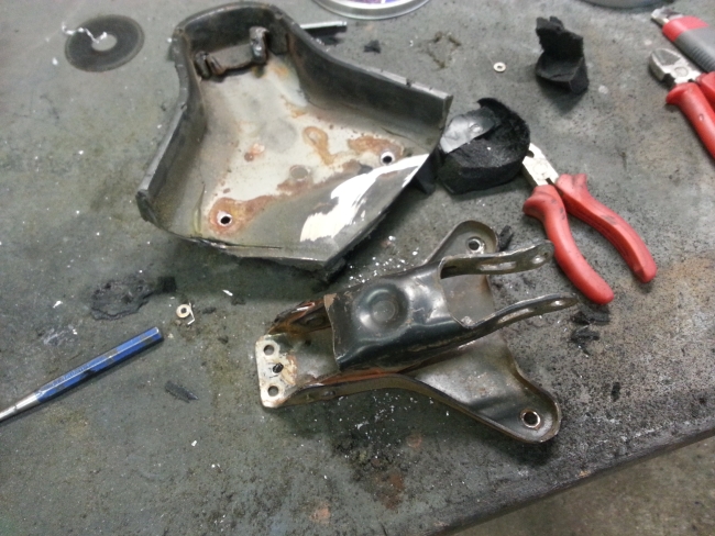

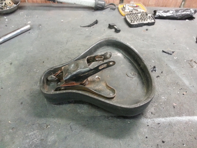

In meinem Fundus hatte ich noch eine recht ramponierte Sferasitzbank. Der Bezug des Hockers war am hinteren Ende aufgerissen und somit unbrauchbar. Als Basis zum schmerzfreien zerschnibbeln ist sowas aber ideal.
Zunächst habe ich darum der Sitzbank das Fell über die Ohren gezogen und den Schaumgummikern von der Grundplatte gelöst.
Diese Grundplatte habe ich dann auf ein "mofataugliches" Maß gekürzt. Denn zum einen darf die Sitzbank eines Mofas bekanntlich nicht länger als 40cm sein und zum anderen wollte ich mir den Gepäckträger nicht verbauen.

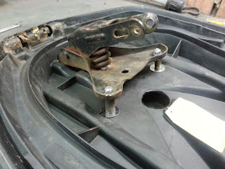

Den alten, ebenfalls extrem unbequemen, Mofasattel habe ich zum Glück aufgehoben. Denn sein Untergestell sollte für die Verbindung der Sferasitzbank mit dem Mofarahmen sorgen.
Der Rest war dann ein simpler "Bolt-On-Job". Einfach den Sattelunterbau an die Sitzbankbasis geschraubt und fertig.
Die Abstandshalter sind übrigens ein zurechtgeflexter Kolbenbolzen von einem Chinaroller. So ist das Zeug auch mal zu was nütze ...
Als nächsten Arbeitsschritt habe ich dann noch den Schaumgummikern der Sferabank eingekürzt und den Bezug passend zugeschnitten. Der Drucklufttacker vereinte die Teile dann wieder zu einer festen, wenn auch nicht sehr ästhetischen Einheit.
Das Ergebnis habe ich dann direkt bei einer zirka 40km langen Ausfahrt mit dem Mofa getestet. Der Sitzkomfort erfüllt jetzt höchste Anforderungen, auch wenn es aussieht wie Freddy Krüger nach einer durchzechten Nacht.
