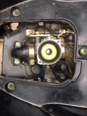

Weiß jemand vielleicht einen Trick wie man eine neue Membran dazu bringt in der Nut zu bleiben?
Auf dem Bild ist die alte, wellige Membran zu sehen. Scheinbar einen Tick größer (oder ausgeleierter?) als die neue. Ich möchte am liebsten mit haftenden Silikon-Fett oder gar einem Klebestift fixieren. Einlegen und Deckel drauf funktioniert nicht. Drücken, Festhalten, mit einem Stift drücken usw. gelingt mir nicht. Wie macht ihr das?
Ich habe etwas gefunden was ich morgen ausprobieren werde: Die Membrane passgenau an einer Seite einlegen, mit einem kurzen Stück Iso-Band dann dort (6 Uhr) fixieren, dann beim nächsten Viertel (3 Uhr) wieder genauso verfahren und so fort... (12 Uhr und 9 Uhr) Man hat dann 4 kurze Klebestreifen die sich von Außen dann, wenn der Deckel drauf gehalten wird und die Schrauben leicht angezogen wurden, mit seitlichen Bewegungen wieder herausziehen lassen. Im Prinzip genauso wie man 4 Abschnitte von Iso-Band an eine Tischkante kleben würde um sie später dann von der Kante abziehen zu können.
Manche kürzen offenbar die mittlere Feder um 1-2 Windungen um dem Kolben der Membrane die Arbeit zu erleichtern. Was ist denn davon zu halten?

Für den Xciting 500 Vergaser gab es vom Importeur verschiedene Federn (gleiche Länge, verschiedene Härten - und Farben zur Unterscheidung). Das dünkt mir besser als was abzuknipsen (und eine Spitze bleibt).
Genau, was abgeschnitten wurde ist weg. Ich habe aber noch einen anderen Vergaser. Der hat auch eine Feder... Testen mit der aber ich habe keine Ahnung was das bringen soll.

Das Verhältnis zwischen Gasgriffstellung (Drosselklappenöffnung) und von der Nadel freigegebenen Ansaugquerschnitt ändert sich.
Da kann man viel und lange rumprobieren. Ohne Prüfstand eher Kaffeesatzleserei. Die Randwerte bleiben eh gleich, ist nur das Ansprechverhalten zwischendrin.

Update: Ich bekomme die neue Membran partout nicht dicht. Ich versuche das Ding morgen mit elastischer Dichtmasse einzukleben. Und wenn das dann noch immer nicht klappt nehme ich Sekundenkleber. Bockiges Teil...!duell Das Gemisch ist auch noch immer zu fett. Die haben ab Werk schon die Nadel ganz unten eingehängt. Ich drehe noch einmal 1/2 Umdrehung auf Mager. 4 Liter auf 100 km frisst der zur Zeit. Okay, es hat hier mittlere Berge aber trotzdem...
59
28. März 2019 - 17:27
Sekundenkleber frisst Gummi an, Dichtmasse ist meistens nicht gegen direkten Treibstoffeinfluss beständig. Beides hat an dieser Stelle nichts verloren und wird mehr Probleme verursachen als lösen.
Wenn die Membrane nicht dicht wird, dann ist sie entweder falsch oder unbrauchbar.

Mach mich nicht kirre... sf-wink Okay, ich suche nach Alternativen. Die Membrane ist ein Original-Ersatzteil und ich habe 2 Stück davon gekauft! Es gibt nur Zirka-Angaben bei der Größe. Die 2. sieht genauso aus... Es gibt nichts anderes. Auch auf Euro 2 hatte ich vor dem Kauf geachtet. Chinaware eben... Jedenfalls kaufe ich wegen dem blöden Ding keinen neuen Vergaser.
