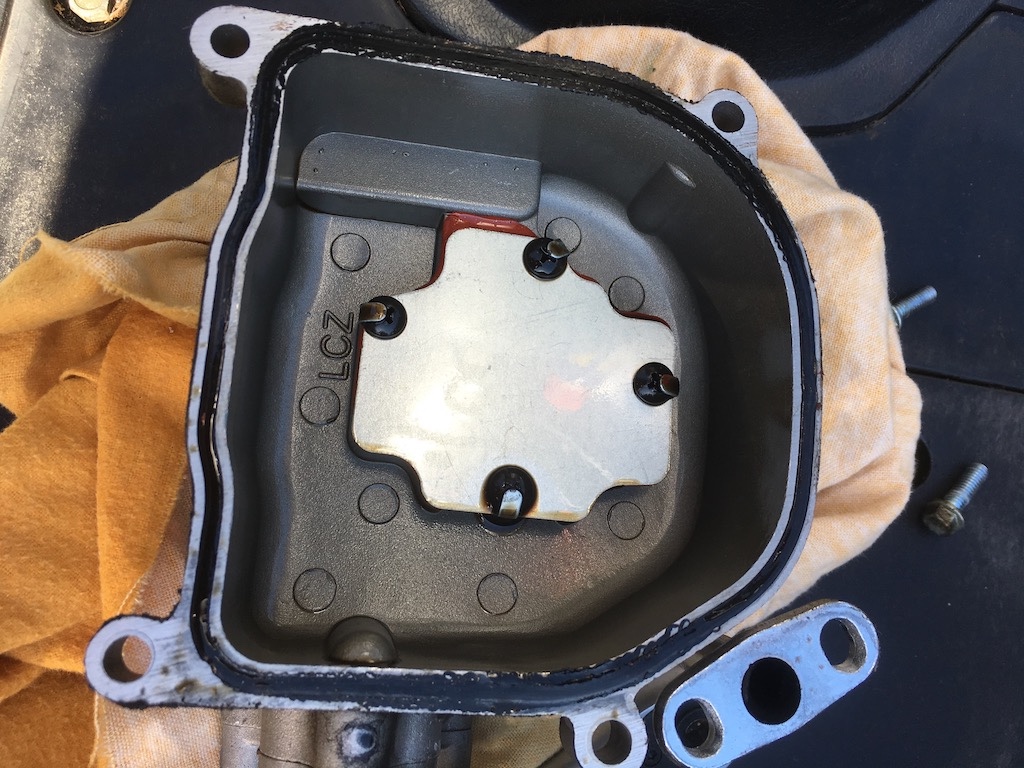

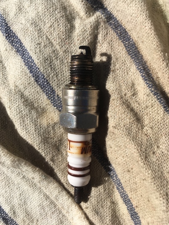

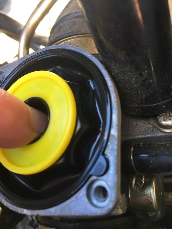

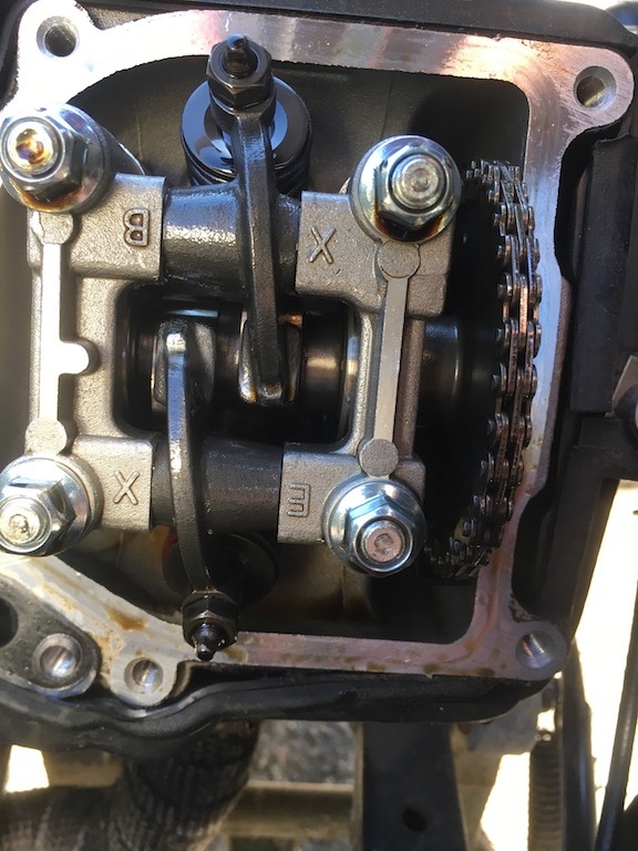

Das Ventilespiel war erstaunlich gut! Oben 0,1 und unten ca. 0,09 Das habe ich so belassen. Die Membrane war wie neu. Etwas wenig Öl hatte der Roller aber es hielt sich noch in Grenzen. Der Fehler lag zunächst wohl erst einmal an der abgebrannten Iridium-Zündkerze (2300 km hatte die weg) und insgesamt lief der Roller auch zu fett. Ich habe die alte OEM-Zündspule (Ich gebe dem Roller später dann noch eine NGK-Zündspule.) und eine neue passende NGK-Zündkerze eingesetzt. Dann das Gemisch ein wenig (1,25 Umdrehungen jetzt) magerer eingestellt. Test-Berg: Tadellos nach oben gezogen und der Roller blieb oben auch an. Prima! Allerdings war der Roller kalt und ich muss das noch überprüfen wenn ich lange damit fahre. Ich behalte im Hinterkopf die Naraku-Variomatik wieder heraus zu werfen. (Alle Fotos direkt nach dem Öffnen, ohne vorher etwas zu reinigen.)
Fazit: Iridium-Zündkerzen halten nicht besonders lange! Vermutlich wäre bei mir nach 2000 km jeweils eine neue Kerze fällig. Könnte ins Geld gehen...

Ich habe jetzt die Iridium-ZK gereinigt und mir einmal genauer unter einer Lupe angeschaut. Die läuft an der Elektrode etwas spitz zu. Ein Vergleich mit Bildern neuer Ir-Kerzen zeigte, die sehen auch so aus... Der Elektrodenabstand beträgt bei meiner nachgemessene 6,5. Eigentlich könnte man jetzt denken: Okay, du liefst nur zu fett. Oh man... Verstehe einer KFZ-Technik! Unglaublich der Kram... sf-frown

Hast Du die Membrane rausgenommen und gegen das Licht gehalten? Manchmal sieht man einen kleinen Riß nicht gleich, aber durch einen Riß würde Luft strömen und den Unterdruck tlw. ausgleichen, dann zieht es die Nadel nicht mehr richtig hoch.
Auf dem Photo hast Du sie anscheinend mit dem Finger hochgezogen? Wenn sie normal so wellig wäre, wäre sie aufgedunsen-kaputt.
Ja habe ich, es gab sogar Sonnenlicht beim durchgucken! Nichts porös und der Finger testete nur den Sitz beim wieder Einbau.
Ich vermute immer mehr das der Motor viel zu fett lief. Dem ging quasi die Luft am Berg aus. Aber ehrlich gesagt, ich bin null versiert in der Diagnose. Luftfilter ist sauber und der Filter noch gut. Der Kasten ist nur minimal ölig durch die Entlüftung der Kurbelwelle. Ich habe etwa 10 bis 15 ml Öl nachfüllen müssen. Normal denke ich, nach 2500 km.

Die Membrane ist nicht wie neu, man sieht schon deutlichen Wellenwurf. Das Ding ist hinüber weil völlig aufgegangen. Die muss glatt im Vergaser sitzen und saugend laufen. Wenn Löcher drin sind, ists auf jeden Fall zu spät, der Zustand auf dem Foto ist aber auch nicht i.O.
Iridiumkerzen gehören in den Müll, nicht in den Motor. Raus mit dem Unfug und eine "normale" Kerzen rein.Generell ist Kerzenintervall beim Chinakracher aber: neu bei jedem Ölwechsel, also alle 2.500km.
Viel Unterschied zu der "Racing-Spule und der Iridium-ZK" spürt man nicht. Vielleicht lohnt sich eine "bessere" Spule und Kerze im tiefen Winter.
Den einzigen Vorteil den das Zeug hat ist Gewichtsersparnis, im Geldbeutel nämlich.
15ml Ölverbrauch auf 2,5k ist gut. Das heißt: Soll erfüllt, kein Nachfüllbedarf innerhalb des Intervalls. Wie gesagt, Ölwechsel beim Chinakracher allerspätestens nach 2,5k, die Herstellervorgaben sind viel zu optimistisch angesichts des geringen Schmiermittelinhalts.
Okay. Ich bestelle eine neue Membrane. In einem neuen Vergaser, mit Metalldeckel den ich hier noch habe, sieht die Membrane tatsächlich wesentlich glatter aus. Danke für die Hinweise! Jetzt weiß ich wie es auszusehen hat. NGK-Spule und NGK-ZK hat er jetzt drin.

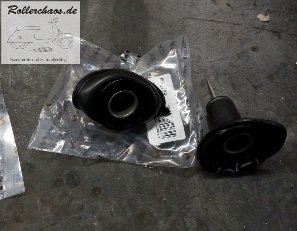

Ich habe leider kein Bild im eingebauten Zustand, aber hier mal der Vergleich von neuer (links) und alter (rechts) Membran.
02-1.jpgImage Enlarger
Da sieht man das typische Bild. Funktionieren tut die Membran auch mit den Wellen noch, irgendwie, aber es fehlt halt deutlich als Flexibiltät. Das ist nebenbei so ein Teil, dass man als Chinarollerfahrer immer auf Lager (und auf Tour dabei) haben sollte. Die Haltbarkeit ist halt sehr unterschiedlich.

Was ist an einer Ir-Zündkerze falsch? Die hat nur andere/bessere Materialen und wenn der Wärmewert der Kerze passt ist das doch eher ein Vorteil.
Das Material ist in der Praxis eben nicht besser. Iridiumkerzen sind extrem teuer und extrem kurzlebig, sonst nichts.
