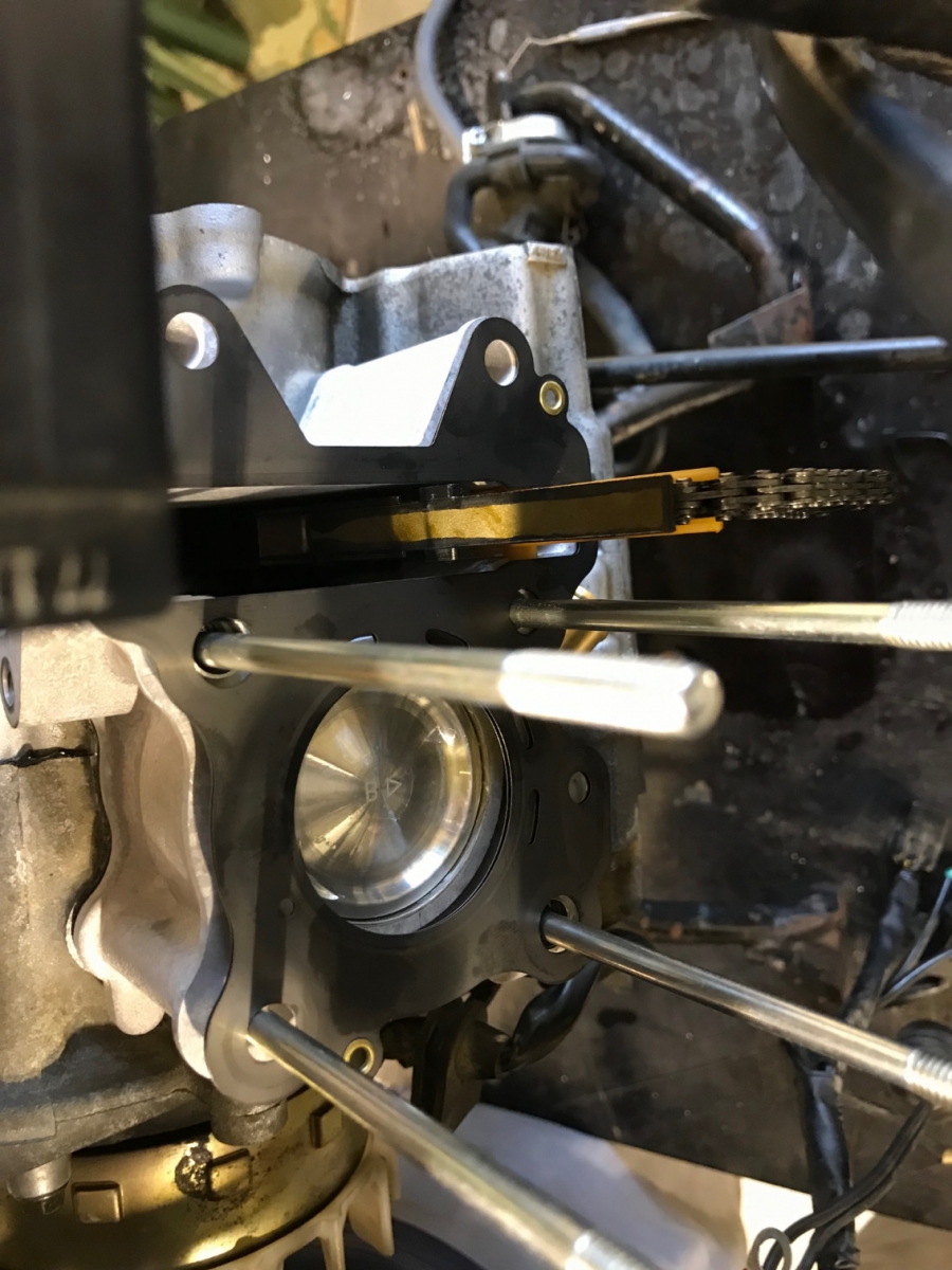

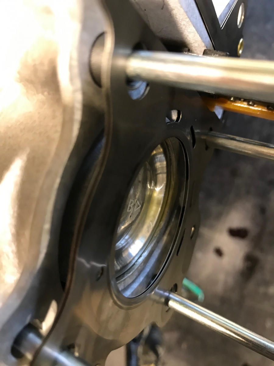

Nachdem die Sfera wieder läuft konnte ich heute etwas am Wintergiggle weiter machen.
Leider konnte ich nicht viel erreichen, da ich bald auf ein Problem stieß.
IMG_0170.jpgImage EnlargerIMG_0173.jpgImage Enlarger
Ich habe noch nie zwei zusammenhängende Zylinderkopfdichtungen gesehen. Die sind sogar zusammengenietet. Hat jemand Erfahrung mit sowas von Polini? Muss ich die Dichtungen zusammen einbauen? Die originale Dichtung ist 0,3mm die beiden neuen zusammen 1mm. Wenn sie aber nicht zusammen eingesetzt werden sollen, warum sind die dann zusammengenietet? Alles sehr merkwürdig...

Wir hatte darüber ja schon telefoniert. Jetzt wo ich die Bilder sehe kann ich mich nur wiederholen, dass das sehr seltsam aussieht. Kenne ich in dieser Form bisher auch noch nicht.

Antwort aus dem C3-Forum:
Common manufacturing process for automotive cylinder head gaskets. I think it has to do with the expansion rates of dissimilar metals (cast block, aluminum head) and the two (or more) layers can "slide" without breaking compression.
20. Juli 2019 - 14:57
Hab ich aus dem Autobau auch schon gesehen, Motorenbauer sagt die gehören zusammen, deshalb zusammengenietet. roller

Das ist wohl wieder so was modernes das in meinem Universum normalerweise nicht stattfindet. Interessant ...
21. Juli 2019 - 11:10
Danke für die Infos, dann kann der Zusammenbau weitergehen.
