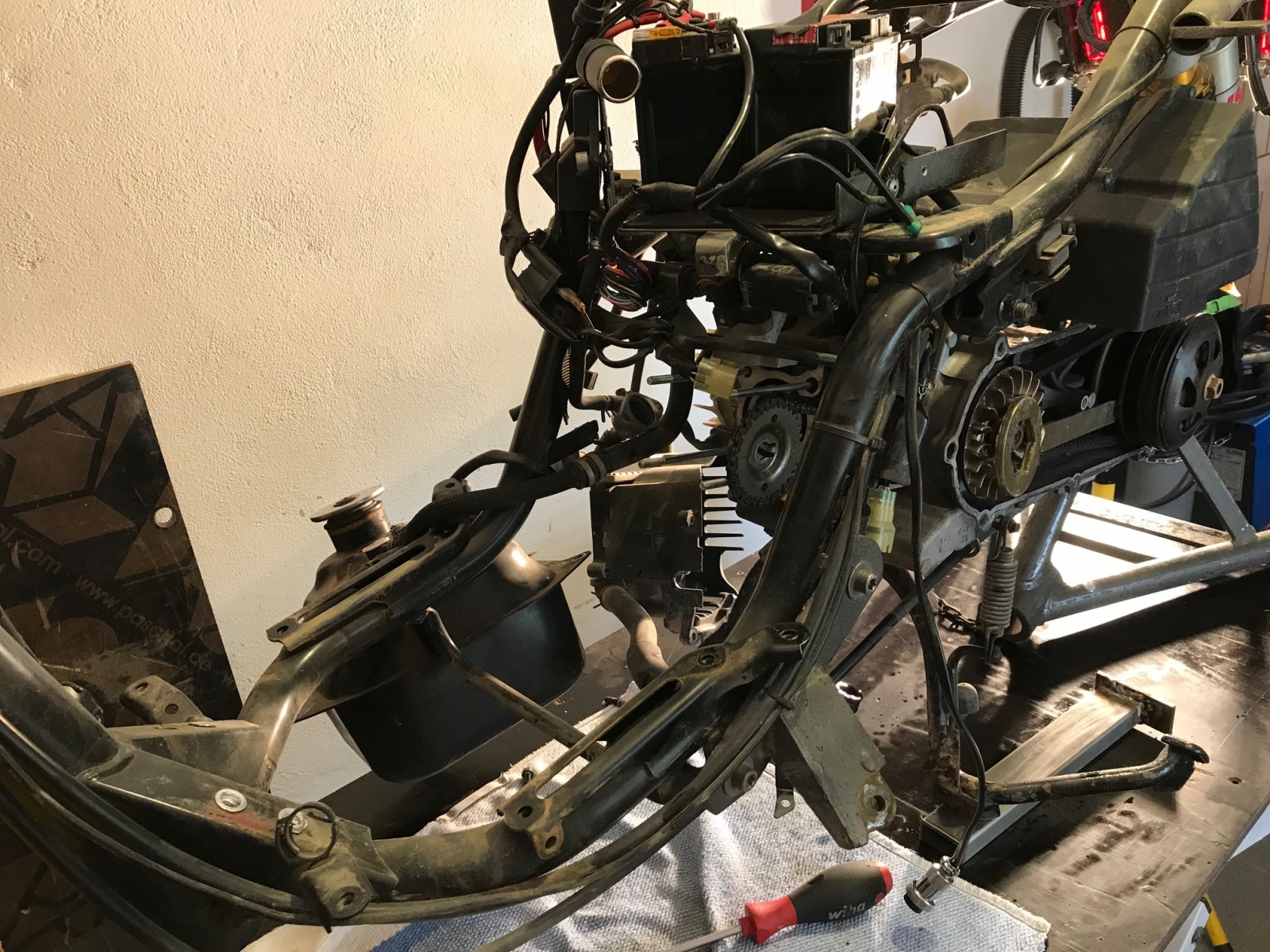

Der Dude hat am Treffen vermutet, dass es Ventilklackern sein könnte. Also habe ich mich am Freitag ans Werk gemacht den Giggle zu strippen.
image1.jpegImage Enlarger
2 Stunden habe ich gebracht, bis der Roller so aussah.

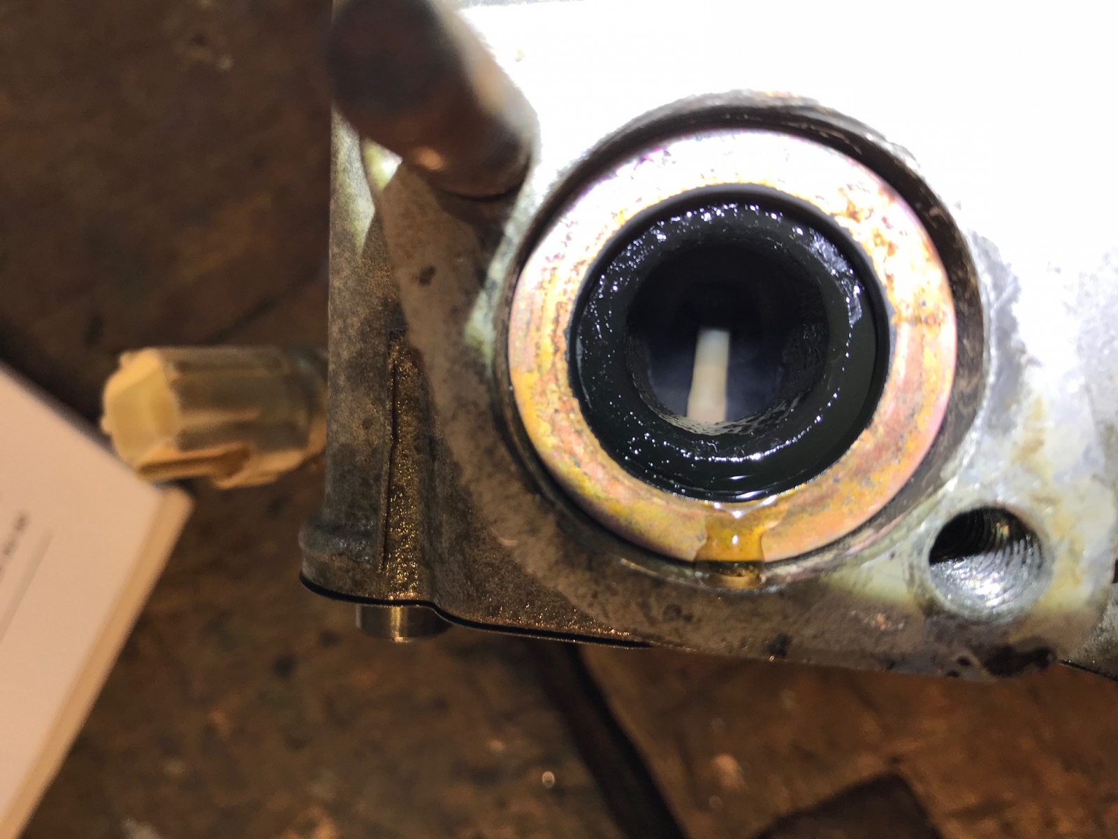

Der Abgasausgang. Sieht für unsere Experten da irgendetwas unnormal aus? Zu viel Ruß? Das was da tropft ist Kühlwasser.

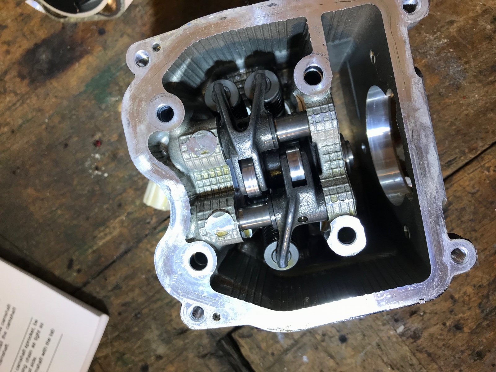

Den Zylinderkopf habe ich abgenommen. Die Nockenwelle, wie die Kipphebel sehen nach 30.000km noch sehr gut aus und können bleiben. Gleiches gilt für die Steuerkette. Diese überprüfe ich aber noch einmal genauer beim Zusammenbau.

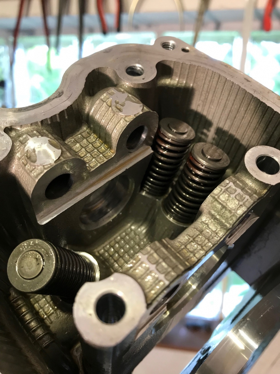

Hier erkennt man gut die Shims auf den Ventilen. Da müssen ziemlich sicher bald neue drauf.

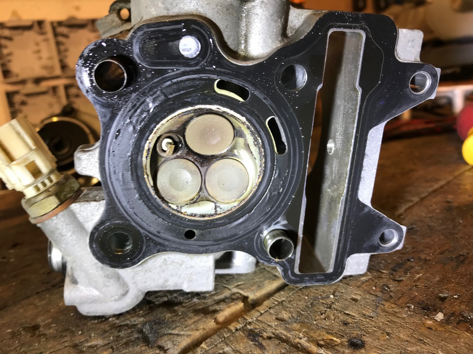

Die Ventile sehen für mich eigentlich ganz gut aus. Nächste Woche baue ich sie einmal aus dem Zylinderkopf aus.

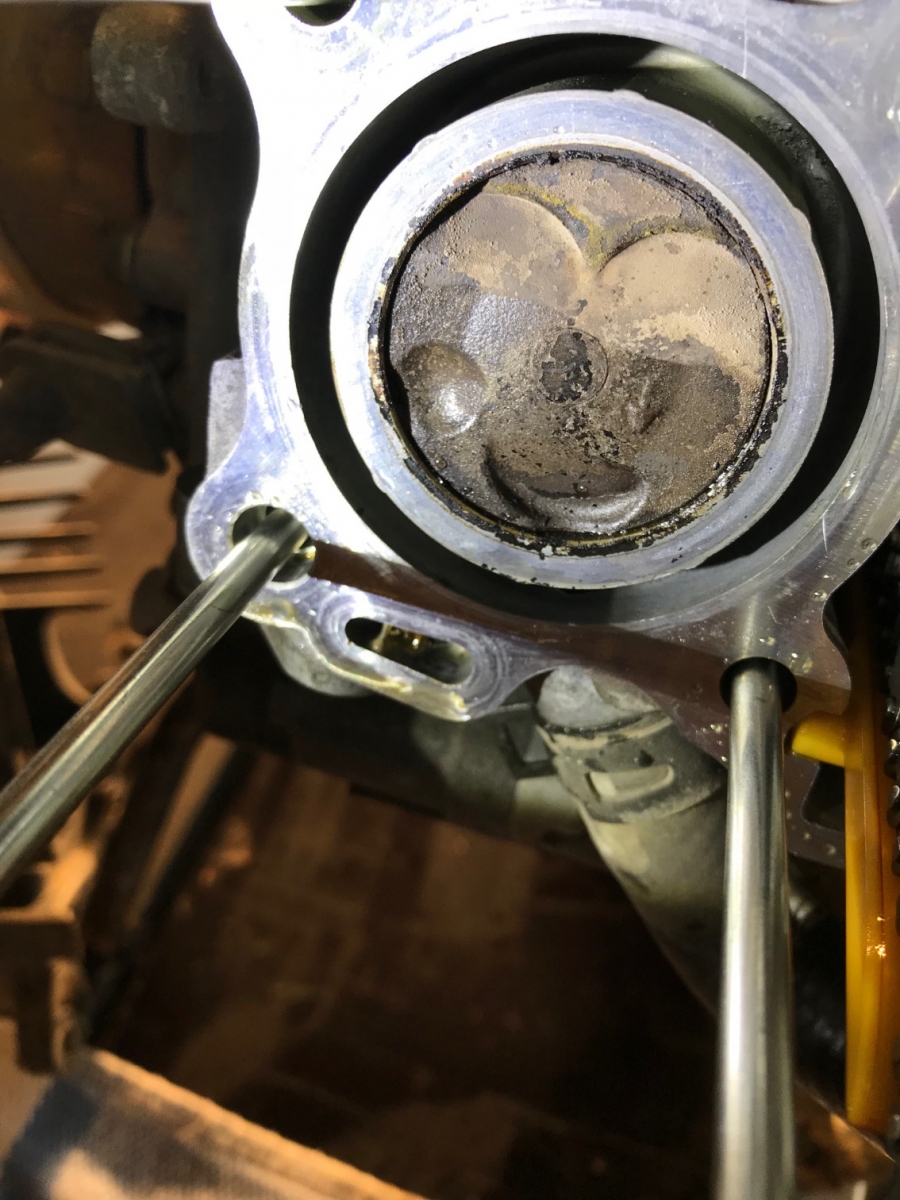

Der Kolbenboden ist etwas verrußt. Was meint ihr zu dem Bild?
Der Ventilschaft ist ein bisschen angebrannt, aber das ist bei der Laufleistung ok.
So zusammengedroschen wie die aussehen nicht sicher bald sondern sicher gleich 😉
Gut möglich, dass du da auch schon die Ursache für das Ventilgeräusch hast. Die Shims werden mit der Zeit auch nicht besser und verschleißen einfach, was sich dann natürlich auf das Ventilspiel auswirkt.
Die Ventile sehen soweit gut aus, keine angebrannten Stellen. Wenn der Schaft auf der Einlasseite nicht auch verbrannt ist (siehe Auslass), dann lass sie drin! Wenn du sie ausbaust, musst du auf jeden Fall neue Ventilschaftdichtungen einbauen und die Ventile neu einschleifen, eine Arbeit die du dir aber imho sparen kannst, denn das sieht in der Tat noch alles ziemlich gut aus. Angesichts der Tatsache, wie hoch belastet der Motor schon wurde und das er mit ziemlicher Sicherheit schon desöfteren minderwertigen Sprit gefressen hat passt das soweit alles. Den Kolbenboden entkohlen ist sicher kein Luxus, den Kopf würde ich an deiner Stelle aber in Ruhe lassen oder gleich komplett überholen. Dazwischen gibts imho nichts, das hier sinnvoll wäre, wobei ich eine Überholung hier als reine Luxusaktion ohne wirklichen Sinn ansehen würde, das Ding läuft noch eine ganze Zeit lang wenn du es einfach nur in Frieden lässt.
Neue Shims und den Kolbenboden entkohlen, mehr ist hier m.E. nicht sinnvoll/notwendig. Das Zeug ist jetzt alles gut aufeinander eingelaufen und dabei sollte man es bewenden lassen.
