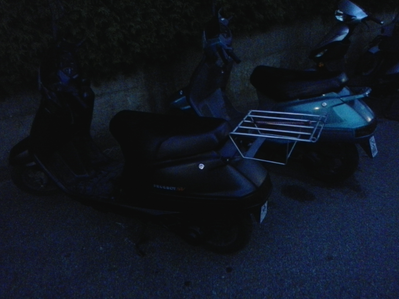

Außerdem gabs gestern Abend ein kleines "SV-Treffen", die Gepäckträgerkonstruktion des Kollegen (Eigenbau aus Edelstahl !) ist sehr bemerkenswert.
2014-08-21-20.38.26.jpgImage Enlarger
War leider schon etwas dunkel für die Handykamera.

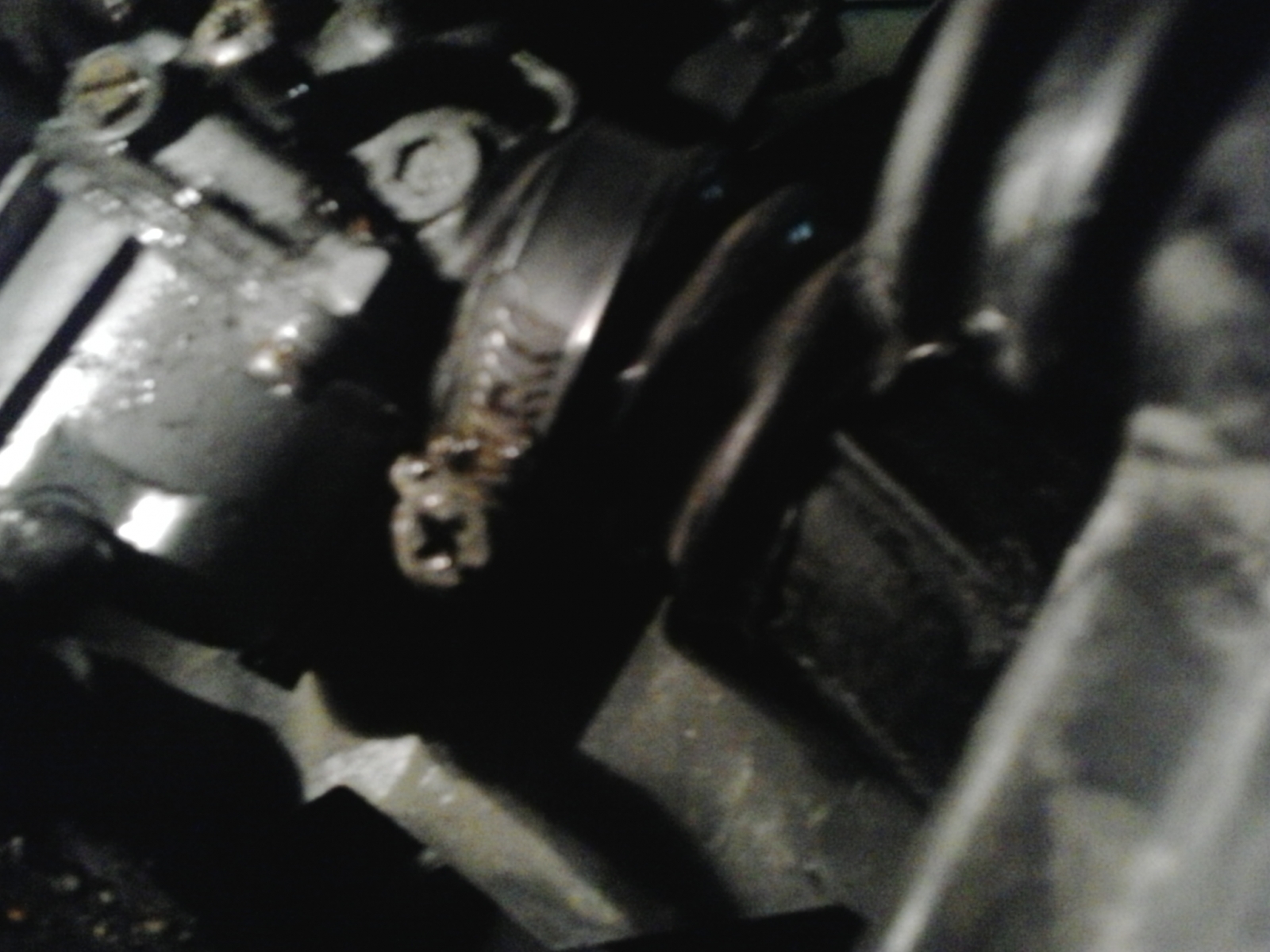

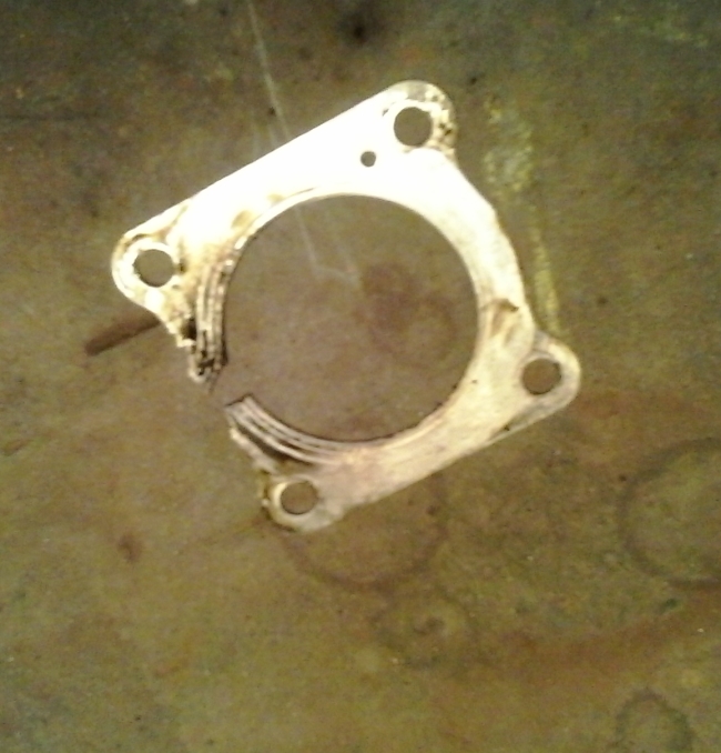

Es ist schon faszierend, auch nach einem Vierteljahrhundert Schrauberei gibt es Dinge die man noch nie gesehen hat:
Kopfdichtung auf der Einlassseite durchgeblasen und nicht, wie eigentlich sonst immer auf der Auslassseite. Kopf und Zylinderblock sind absolut plan und ich bin mir sicher, dass ich den Kopf mit dem vorgegebenen Drehmoment angezogen habe. Ursache? k.A.
Jetzt ist jedenfalls eine andere Dichtung aus dem Fundus drin und siehe da: die Karre läuft wieder.

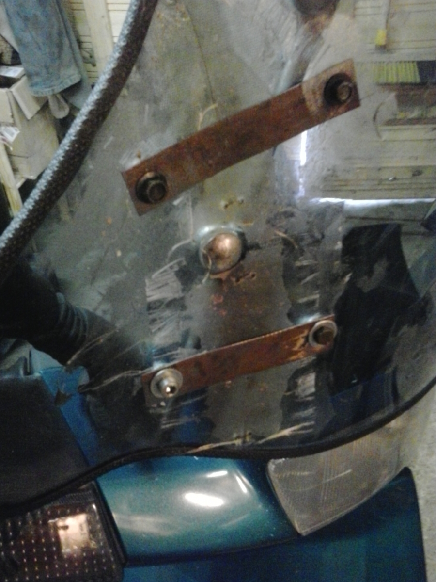

Nachdem der tote Gaul mitlerweile wieder unter den Lebenden weilt habe ich heute den wichtigsten Umbau an einem Winterroller vorgenommen: Windschildmontage
Da, wie schon geschrieben, kein SV-Schild zu einem halbwegs brauchbaren Preis zu kriegen war, ist das jetz eines von einem TGB Sky. Zufällig hat ein Freund vor kurzem seinen Sky verkauft, den Schild aber behalten. Kam zu einem fairen Kurs zu mir, denn es brauchte etwas Arbeit.
Den Bruch hatte der Vorbesitzer mit GFK geklebt und mit einem "vorsicht Rollstuhlfahrer" Aufkleber kaschiert, das gefiel mir nicht und ich habe daher die äußere GFK-Schicht abgekratzt und die Reparatur mit ein bisschen Metall verstärkt. Hoffentlich rosten die Blechstreifen über den Winter schön und bilden rostige Rinnsale auf der Scheibe. Ne Ratte ohen Rost geht einfach nicht ...

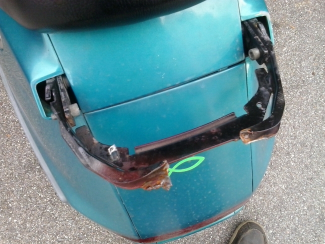

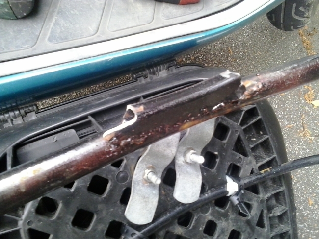

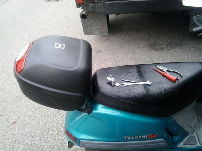

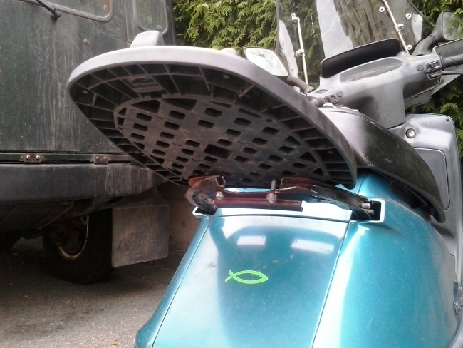

Heut Morgen ist der Gepäckträger abgebrochen, nicht an den Schweißnähten sondern im Material daneben. War wohl etwas versprödet durch die Hitze.
Ich hab das jetzt erstmal mit direktverschraubung gelöst, kann aber so nicht dauerhaft bleiben, denn die Sitzbank stößt ans Topcase.
 Andererseits: die Bank ist so fertig, da kommt es darauf eigentlich auch nicht mehr an ... mal sehen ob ich das nicht doch lasse, is bei der Karre ja eigentlich völlig wumpe.
