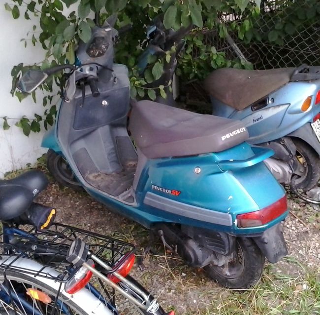

Nachdem mich der Zip vor einiger Zeit verlassen hat, habe ich heute für adequaten Ersatz gesorgt:
1994er Peugeot SV50 Junior (der mit dem Riesentank)

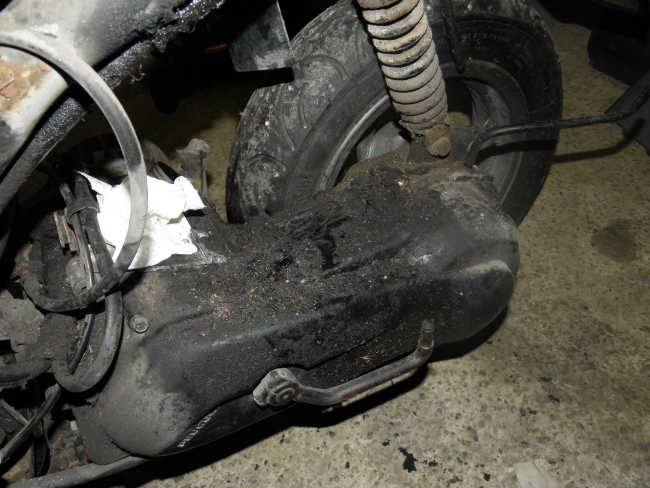

Das Viech wohnte die letzten paar Jahre unter nem Baum, wurde seit ~10 Jahren nicht mehr gefahren und ist einer der dreckigsten Roller die ich je gesehen habe. Den Vergaser haben wir buchstäblich ausgegraben, da total mit Erde, Steinen und anderem Mist verkrustet.

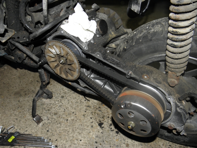

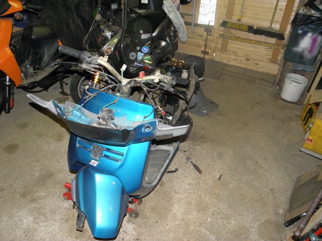

Heute Abend haben wir ihn soweit zerlegt das wir eine Bestandsaufnahme machen konnten, der Zustand passt. Wird wohl relativ zeitnah fahren können. :moped:
Das Teil steht aber unter dem Motto: "Heute üben wir das lösen eingeranzter Schrauben." Das Vorderrad haben wir rausgenommen weil der Tachoantrieb nicht geht, dazu waren "nur" 45min Kampf mit der Radachse nötig (in den Radlagern eingerostet). Den Auspuff zum loslassen zu überreden war auch lustig.
Ursache für den Ultragammel: Der Vorbesitzer arbeitete in ner Kalkgrube und ist mit dem Haufen zur Arbeit gefahren und hat ihn zum rumfahren auf dem Werksgelände benutzt.
Angesprungen ist er nicht, aber wir haben die klassische Peugeotkrankheit gefunden: Kurbelgehäuse mit Öl geflutet, also jetzt erstmal auf neue Zylinderdichtungen warten und Ersatz für den zerbröselten Luftfilter besorgen.

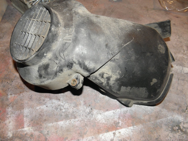

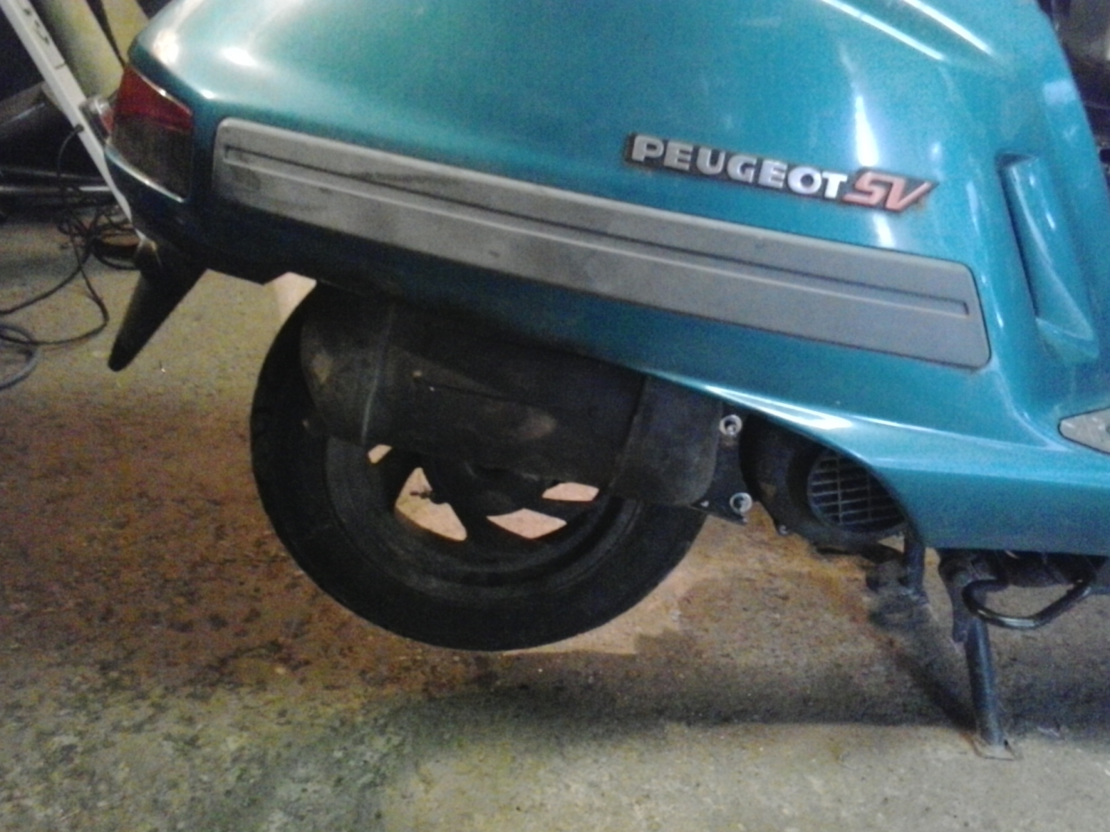

Der SV läuft jetzt, allerdings nur ohne Auspuff, mit springt er nichtmehr an. Das ist aber kein großes Problem, da ich noch einen passenden Auspuff habe. Im derzeitigen Chaos ist der nur leider nicht zu finden.

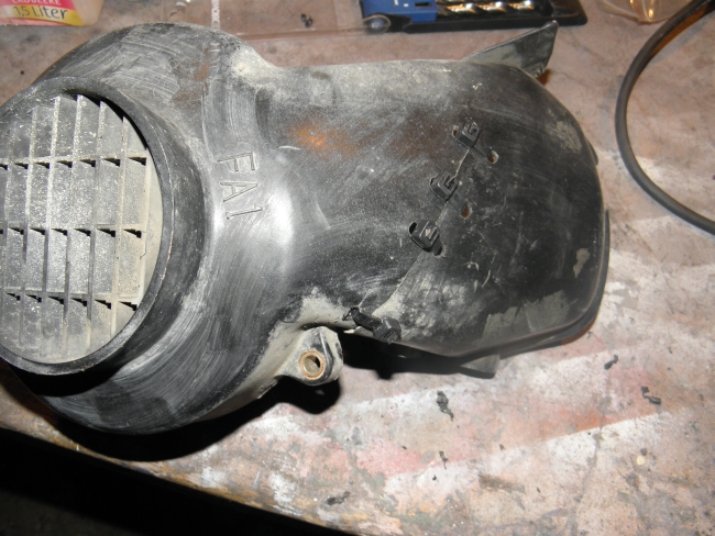

Also erst noch schnell die beschädigte Kühlluftführung repariert ... auch hier sollte eigentlich noch irgendwo ein passendes Teil im Fundus sein, aber es ist nicht aufzufinden ... :verlegen: aber egal, die "Frankensteinnaht" passt doch eigentlich wunderbar zum "don't waste the waste" Motto der Low-Budget-Schrauberei ...

Das letzte Foto erinnert mich irgendwie an meine letzte Tour in Italien. ^^
5. August 2014 - 16:46
nur das es hier wohl eine Dauerlösung sein wird, ohne Not zerleg ich den SV so schnell nicht nochmal ;)
