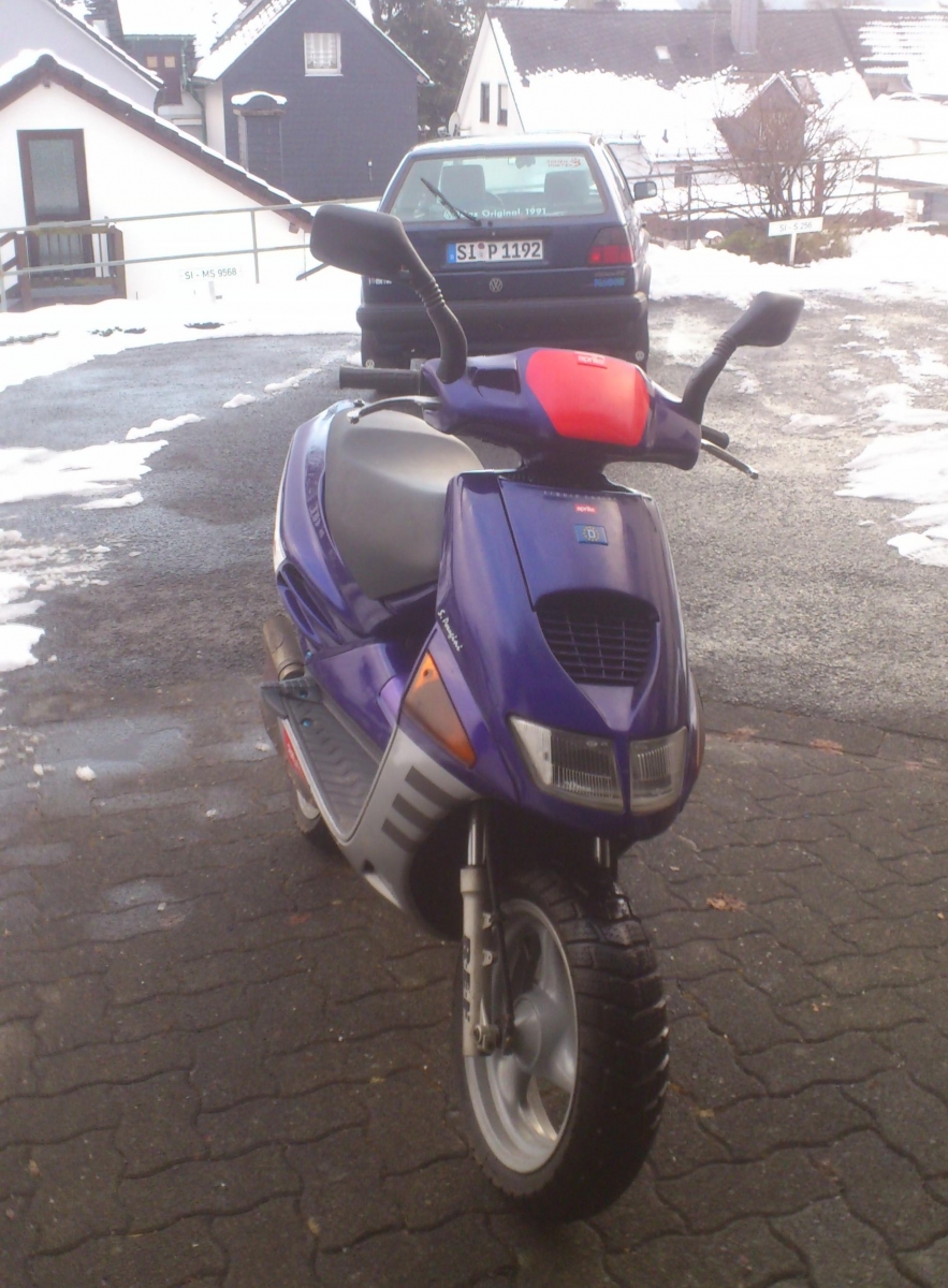

Hallo zusammen,
nun kann ich ja mit der Sprache rausrücken... Ich habe schon einige Zeit überlegt meinen Traumroller zu kaufen.
Gesehen habe ich das Fahrzeug mit 6 Jahren (1998) bei einem benachbarten Zweiradladen. Ich durfte sogar Probesitzen... gesehen, verliebt... aber zu jung zum kaufen. Gestern, gut 17 Jahre später, habe ich dann auch endlich den Kauf abgeschlossen.
Es handelt sich um eine alte Aprilia SR von 1996 !! sf-wink man glaubt es kaum, aber mein Traumroller kommt nicht von Peugeot (wobei der Speedfight optisch ein wenig an die SR angelehnt war fand ich).
Das Fahrzeug ist nun 19, und braucht ein bisschen "liebe" ... natürlich hätte ich eine gut erhaltene SR kaufen können... aber ich habe einfach wieder Bock zu schrauben, und der Roller stand in der Nähe...
Die SR soll (wie eigentlich alle meine Fahrzeuge) nahe am Serienzustand bleiben.Ein paar kleine Leckerbissen wird es aber dennoch geben, ist ja klar !

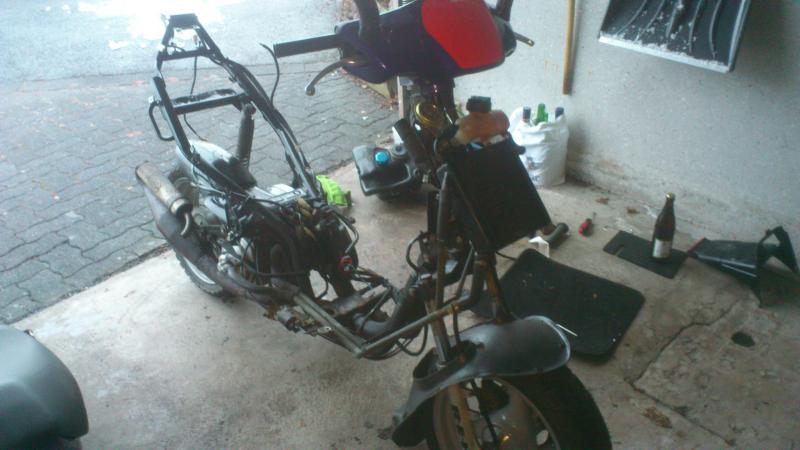

Nur die Demontage der Front -.- .... Beinschild ausbauen, von hinten die Blinkerfassung lösen, Blinker aus der Verkleidung nehmen, 2 dahinterliegende Schrauben lösen... ernsthaft??haha ....

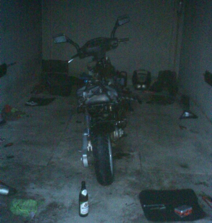

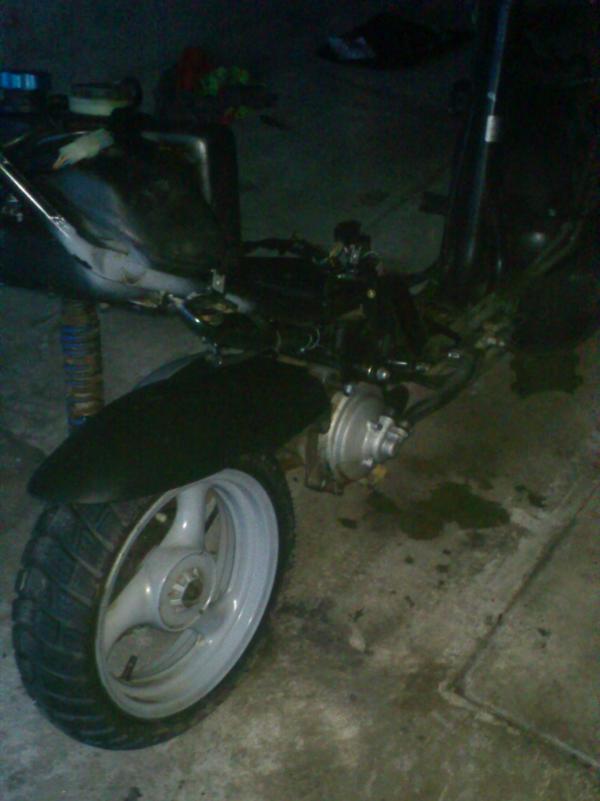

Die Heimfahrt erfolgte übringens 30km auf eigener Achse... das erste was Rauskommt ist der Höherlegungssatz !! Der Schwerpunkt ist absolut wiederlich !! Der Drosselring fehlt auch und wird natürlich ersetzt. Ansonsten war es aber wirklich toll sf-smile ... das erste mal das ich einen Roller mit Manuellem Choke gestartet habe sf-laugh
Eine erste Frage habe ich sogar schon an die Minarelli experten:
Die Wasserpumpe ist undicht, nun gibt es so Reparaturkits, wovon auch eins beiliegt. Allerdings schaut das ziemlich komisch aus, ich habe es erstmal aufgehoben und eine komplett neue WaPu bestellt. Würde es aber für später aufheben wenn es was taugt.
Frage 2:
Ich würde gern die Ölpumpe "Tot"Legen. Mir ist aufgefallen das der Ölschlauch zur Wasserpumpe geht, und dort in den Motor. Kann ich die Ölpumpe einfach ausbauen? Wenn ja gibt es ne Blindkappe für die Öffnung? Oder reicht es die Ölpumpe abzuklemmen und einfach mitlaufen zu lassen? (So hab ichs beim Speedfight gemacht).
Die Ölpumpe ist zwar nicht defekt, aber ich vertraue den Teilen nicht sf-wink

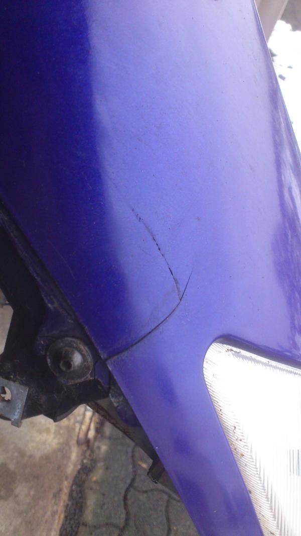

Die Risse in der Front können hoffentlich professionell Verspachtelt werden :)
Verspachteln hilft hier nichts bzw. hält nicht. Wenn du das reparieren willst, musst du die enden der Risse ausbohren (Durchmesser der Bohrung ~3mm), damit es nicht weiter reißt. Dann links und rechts der Risse weitere Löcher bohren (Abstand ~5mm zueinander) und dann von hinten Glasfasermatten auflegen und das Ganze mit Harz durchtränken. Die Rückseite vorher gründlich anrauen und entfetten. Das Harz muss nicht nur die Matten durchdringen sondern auch in die Bohrungen laufen. So wird der Riss stabilisiert und das Teil dauerhaft repariert. Spachtel kann dann (hauchdünn) zum glätten benutzt werden.
3. Februar 2015 - 19:11
... Wenn du das reparieren willst, musst du die enden der Risse ausbohren... und dann von hinten Glasfasermatten auflegen und das Ganze mit Harz durchtränken. Die Rückseite vorher gründlich anrauen und entfetten. Das Harz muss nicht nur die Matten durchdringen sondern auch in die Bohrungen laufen. .
Sorry, genau das meinte ich mit "Verspachtel" , "Verharzen" fande ich irgendwie komisch sf-laugh

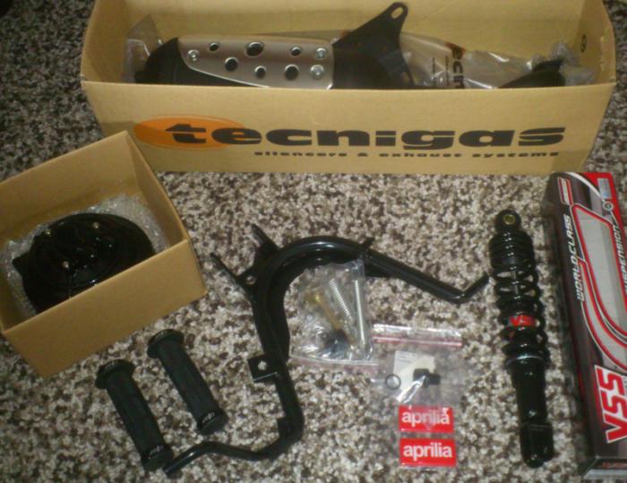

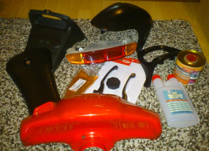

Heute kamen schon ein paar neue Teile:
- Federbein & Hauptständer,
- Wasserpumpe,
- Ölschraube fürs Getriebe,
- Neue Griffgummis,
- Neue Embleme (kommen natürlich erst nach der Neulakierung)

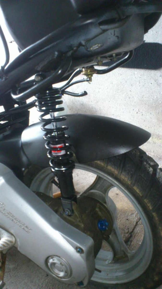

Eingebaut habe ich bis jetzt nur das Federbein um den Roller nicht länger wie nötig dem Höherlegungssatz zu überlassen sf-wink
Am Hauptständer habe ich mich versucht, die Federn und den Sicherungssplint habe ich noch abbekommen, allerdings ist der Bolzen krum und lässt sich nicht Rausklopfen.Mit der Handsäge komme ich da unmöglich hin, mal schauen.
Auf der Werkzeugkiste steht er aber schonmal besser, wie am Selbstgebauten Seitenständer des Vorgängers sf-smile (Wer sägt bitte einen Hauptständer ab, um ihn als Seitenständer zu Schweißen??)
-> Nebenbei, gibt es auch Seitenständer für die alte SR ? Wäre cool wieder beides zu haben :)
(bin mir nur unsicher ob die angebotenen bei z.B Ebay nicht für das Nachfolgemodell sind, habe am Rahmen selbst noch keine "Halterung" gefunden.
Laminieren wäre der korrekte Begriff, quasi die (ver)harz(t)zte Version einer neuen Verkleidung kugeln
YSS, gute Wahl
Das klassische Minarelliproblem, gleich vorweg: den kriegst du bei eingebautem Motor nicht raus, siehe mein Überholungsthread zu Automatix F12, da hab ich bebildert wie man dieses Problem löst. Viel Spaß dabei ;)

Heute kamen wieder einige Teile:
- Lenkerverkleidung,
- Tankdeckel,
- Blinkergläser vorn,
- Heckleuchte komplett,
- Soziusgriff,
- Batteriefachdeckel,
- Kotflügel für vorn,
- Kennzeichenhalter,
- Bremshebel,
- Mischflasche fürs Öl,
- Polytrol zum einfärben des Innenraums (habe es probeweise versucht, kein Wunder das viele Oldtimerfans drauf schwören... tolle Wirkung :) ... mal schauen wielange das hält)

somit werde ich den Roller vor dem Zusammenbau lakieren lassen.
Bau die Verkleidung nach dem Laminieren einmal probeweise zusammen, es kann vorkommen, dass sich die Passungen dabei leicht verändern und frisch lackierte Teile nacharbeiten ist immer ziemlich fies. Sprich außerdem vorher mit dem Lackierer der das Teil spritzen soll, nicht jeder Lacker nimmt jeden Heim-GFK-Bastelkram zum lackieren an, denn manche Baumarktsorten vertragen sich nicht mit allen Lackiersystemen!
Ich würde die GFK-Arbeiten an deiner Stelle nämlich selber machen, genau wie das abschleifen der Verkleidung und evtl. sogar die Grundierung, das wird sonst ein SEHR teurer Spaß.
Mal sehen ob du mit dem Ding klar kommst, ich hatte mal so eine und hab sie nach dem zweiten Gebrauch noch an der Tankstelle in die Mülltonne gekloppt. Die Skala ist unbrauchbar da schlecht ablesbar und es dauert ewig bis das Öl richtig abgemessen ist.
Diese Flaschen sind m.M.n. deutlich besser:
http://www.scooter-c.....r*3*2*1*16
Ist aber auch Geschmackssache.
Bis zum ersten Regenguss bzw. bis zur ersten längeren Standzeit bei starker Sonneneinstrahlung. Das ist ein Pfuschmittel für Gebrauchtwagenbetrüger, sonst nichts. Wirklich dauerhaft kriegt man ausgeblichene, schwarze Plaste nicht wieder hin, am längsten hält aber noch (vorsichtiges!) "anbrennen" mit dem Heißluftfön. Zum "Restaurieren" empfiehlt sich mehrwöchiges einweichen in Weichspüler (bei ausgehärteten Teilen) und anschließendes gründliches Entfetten mit Silikonreiniger und lackieren mit mattschwarzer Farbe.
Diese "Aufhübschpasten" sind allesamt nicht als überteuerte Schuhwixe (was viele Gebrauchtwagenheinis tatsächlich zum "aufbereiten" nehmen) und taugen maximal als Übergangslösung.
5. Februar 2015 - 00:18
Zum Ölabmessen empfehle ich:
 Gibt es zusammen mit diesen äußerst praktischen Kaffeemilch-Kistchen bei jedem gut sortierten Kinderarzt für umme.
Ich wage feist zu behaupten das, ob du 1:48,75 oder 1: 52,83 triffst, gerade mal komplett mumpe ist.
5. Februar 2015 - 21:20
Also die Polini Mischflasche hatte ich schonmal. Die Jetzige hat Castrol in ein paar Nummern kleiner als Einwegteil.
Ich kam mit beiden Dingen zurecht ;) Hier passt aber immerhin ein halber Liter rein.
