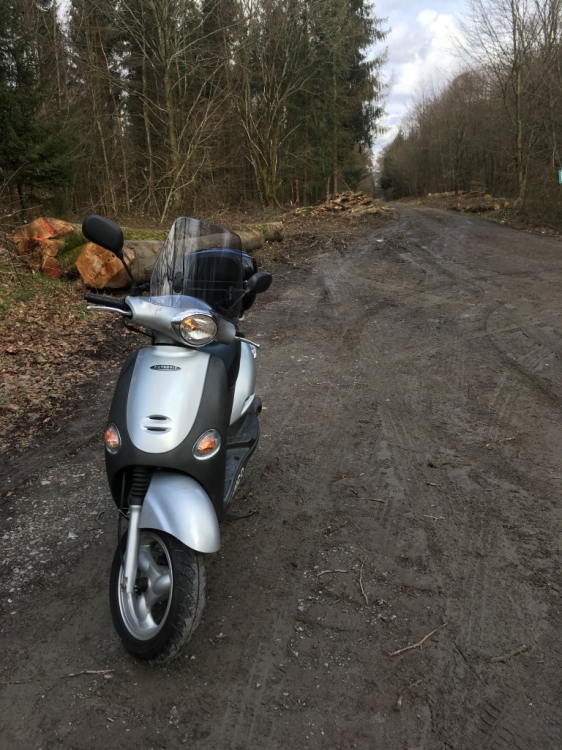

PubKy.JPGImage Enlarger
Anstatt zu Schrauben...

Sehr schön- (Arbeit) im Wald entspannt sf-cool
Aber denk dran, dein Kymco ist kein Rückepferd.. sf-laugh

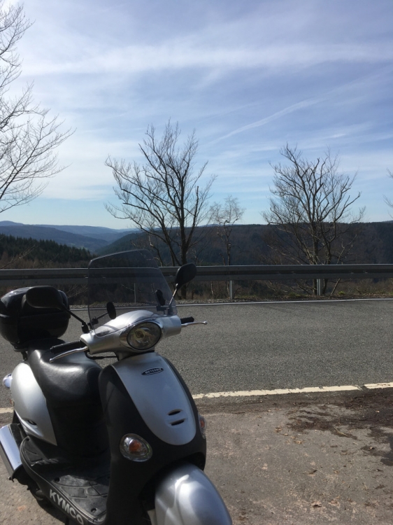

PubKy2.jpgImage Enlarger
Heute habe ich sein gesamtes Drehzahlband, hoch und runter, 80 km mit Vollgas beansprucht. Damit der alte Dreck verbrennt. Danach "sang" er fast.

Klingt gut und die Aussicht ist auch 1a. Wo ist das? roller
15. März 2020 - 17:29
Kailbacher Straße, kurz nach Hesselbach (Hessen), Richtung Kastell und Limeslehrpfad Schloßau (L585) Heute waren fast nur Biker unterwegs. banane
Der Kymco ist allerdings ein Schluckspecht bei permanent Vollgas. Ich nehme aber immer 5 Liter im Ersatzkanister mit. Schieben ist keine Option. Die Leitung zur Ölpumpe sind etwas undicht. Wundert natürlich nicht, poröse Schläuche. Bergab und auf gerader Strecke zieht der Motor gut. Gemacht habe ich noch nichts dran. Langsam aber sicher vertraue ich der Maschine. Der Gepäckträger (Dreipunktbefestigung) mit dem Case wackelt bei schlechter Straße wie ein Lämmerschwanz. Der Sitz ist angenehm fürs Gesäß, die Kurvenlage bisschen arg hakelig mit diesen Reifen. Das werden noch die ersten sein. Oh weia...
