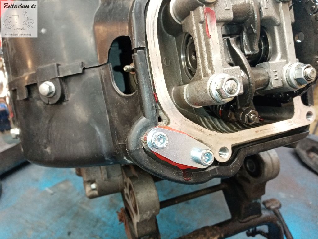

Der Blinddeckel für die AGR war die Tage in der Post und hat sich als sehr gut passend herausgestellt. Es ist gut zu wissen, dass es die Dinger mittlerweile fertig zu kaufen gibt. Sicher, man kann das Teil relativ leicht herstellen, aber der Kaufpreis war so niedrig, dass sich das nicht gelohnt hätte.

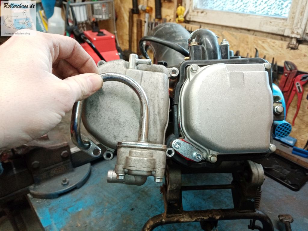

Sauber gepasst hat auch der neue Ventildeckel. Im direkten Vergleich zum Originalteil sieht man, wie viel Gedöns da eingespart ist. Jetzt ist auch deutlich mehr Platz zum Rahmen hin, was in Zukunft die Wartung erleichtern dürfte.

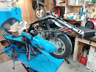

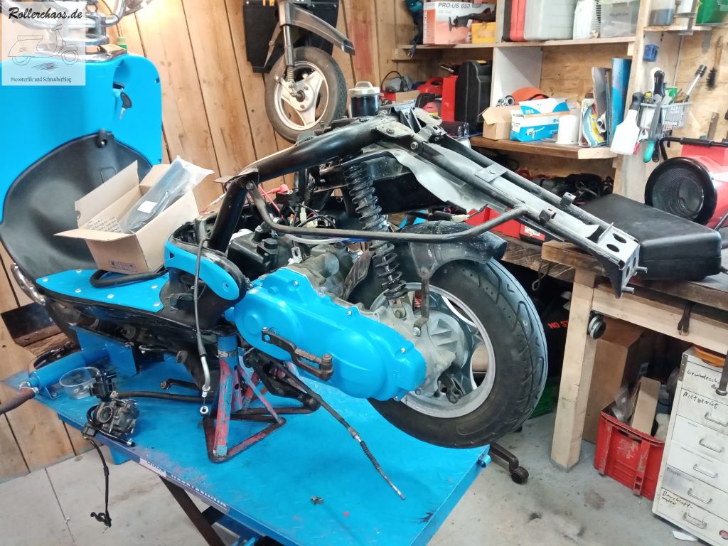

Doch erstmal musste natürlich der Motor zurück in den Roller. Auch hierbei ist der neue Deckel hilfreich, denn er verhakt sich nicht am Rahmenquerrohr. Man merkt deutlich, dass die AGR nicht Teil der ursprünglichen Konstruktion war, sondern nachträglich hinzugefügt wurde.

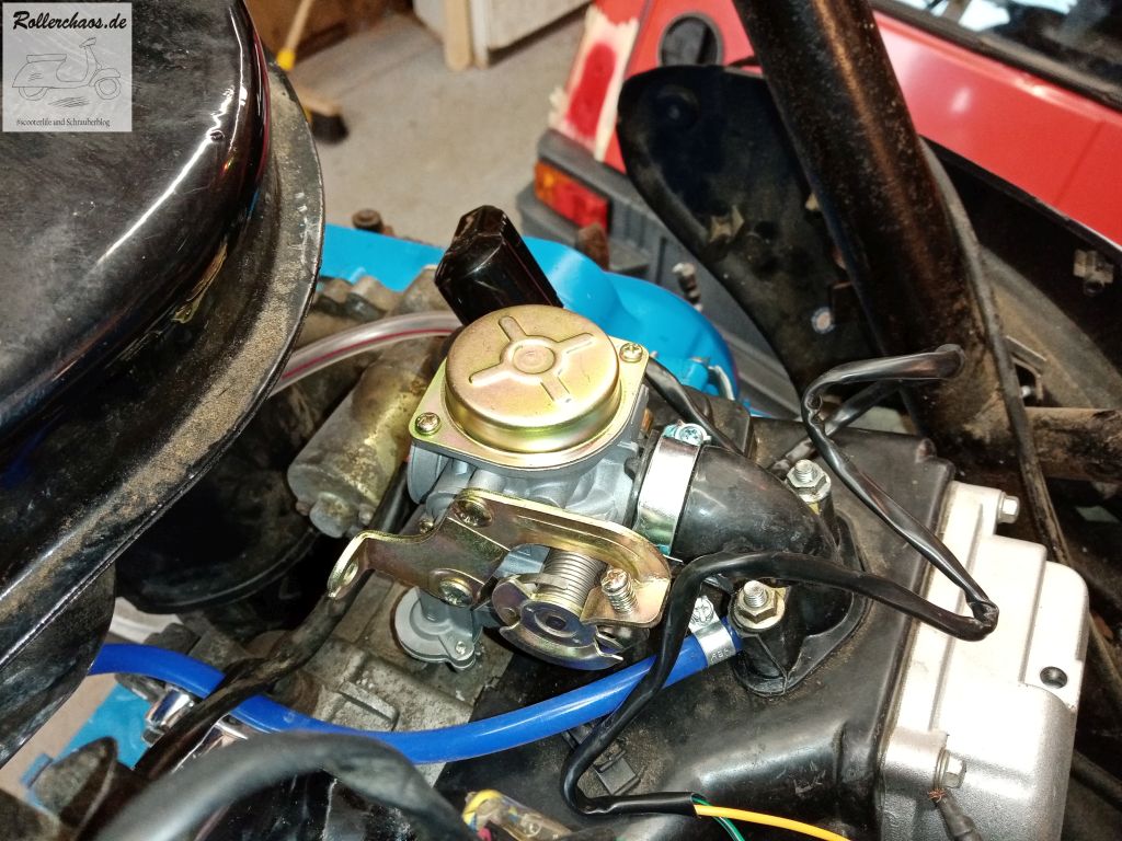

Der neue Vergaser kam auch direkt in den Roller. Das Teil kam jetzt direkt aus China und wirkt recht ordentlich verarbeitet. Tatsächlich sind sogar beschriftete Düsen drin, was hier ja auch nicht selbstverständlich ist.
Irgendwie haben ich eh den Eindruck, dass die Ersatzteile die man direkt in China bei einem dortigen Rollershop kauft besser sind als die, die in Deutschland angeboten werden. Ist es möglich, dass die Chinesen nur B-Ware in den Export geben? Es würde mich nicht wundern, aber beweisen kann ich es natürlich auch nicht.
Wie auch immer das sein mag, der Probelauf des Motors war erfolgreich. Er springt sauber an, hält einen guten Leerlauf und nimmt Gas an. Außerdem schnorcht er nicht mehr aus der undichten AGR, sondern läuft leise und ruhig.

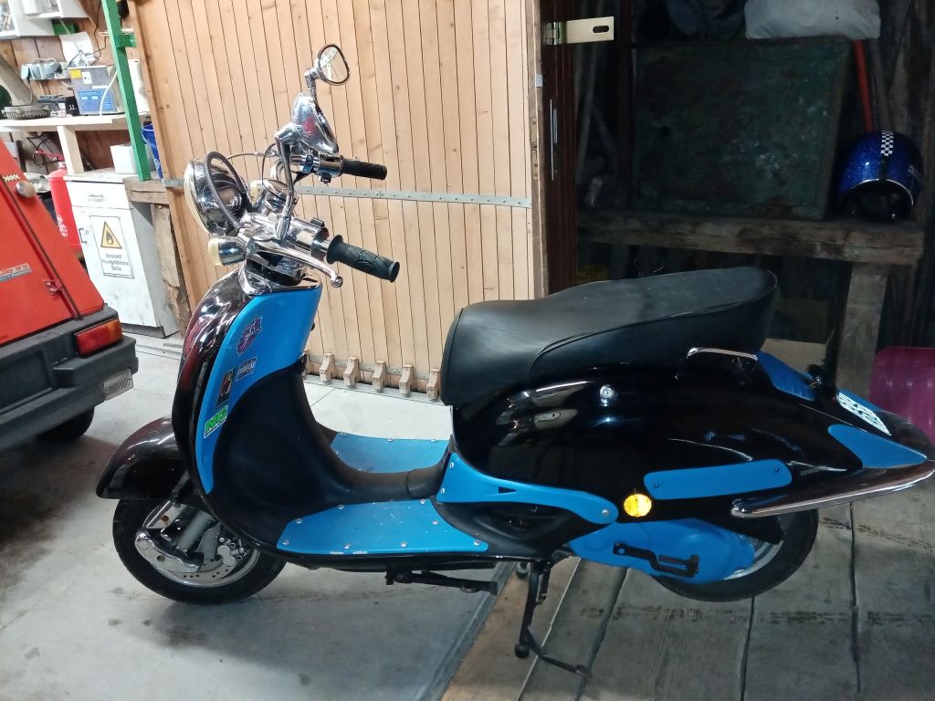

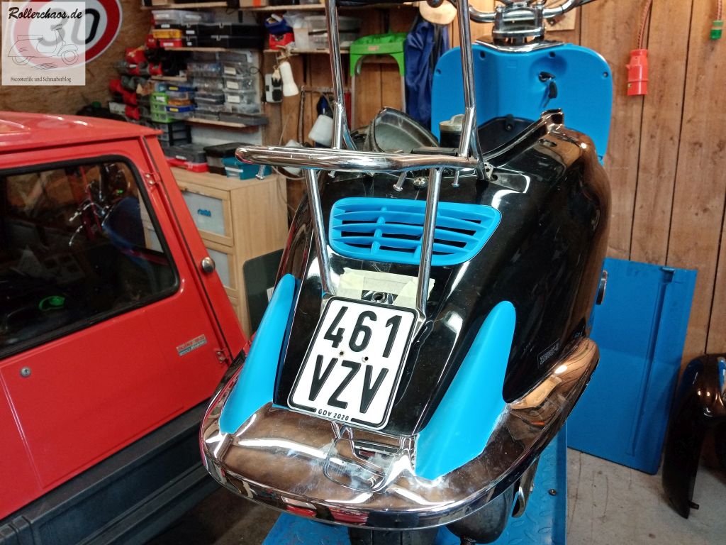

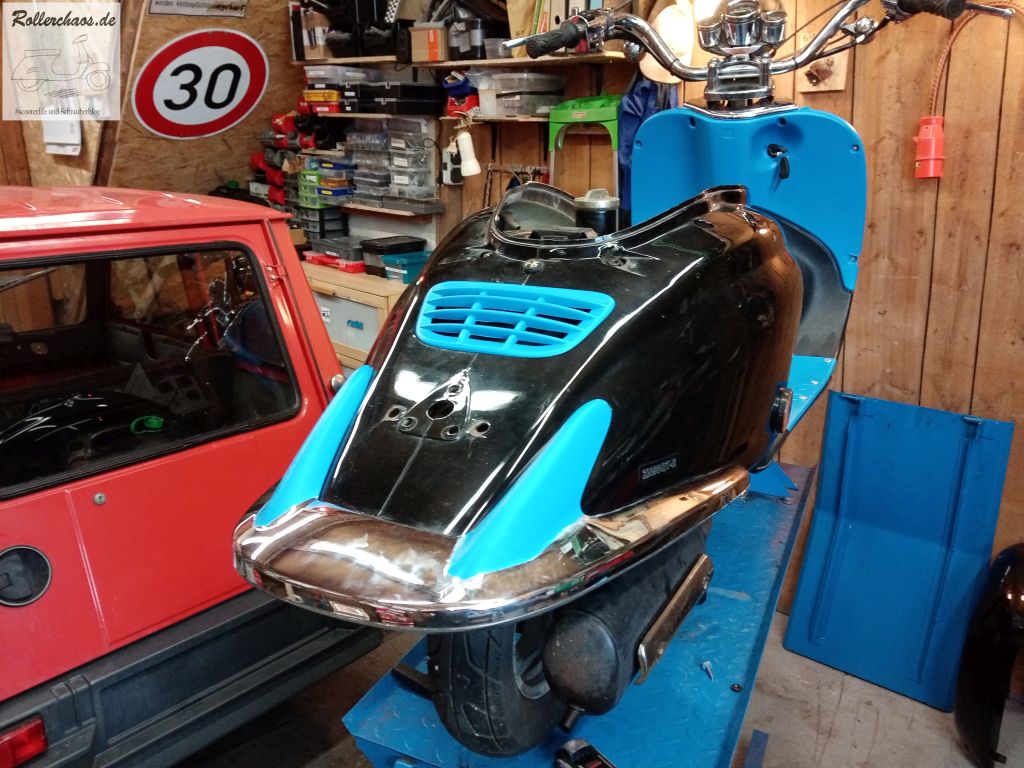

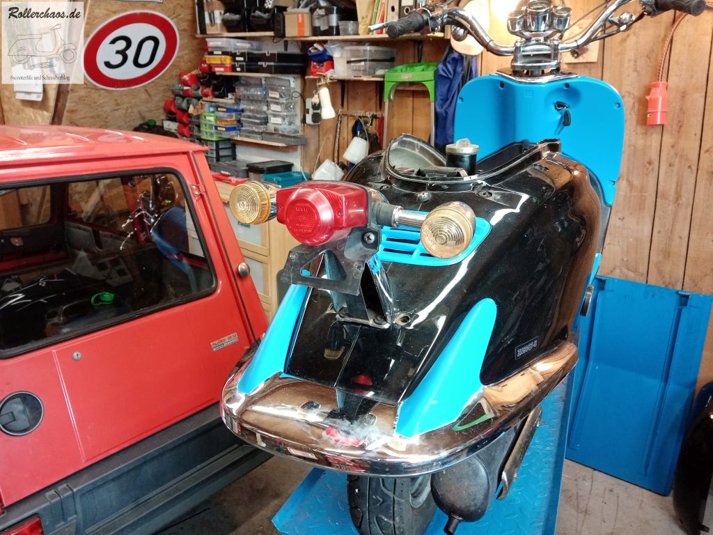

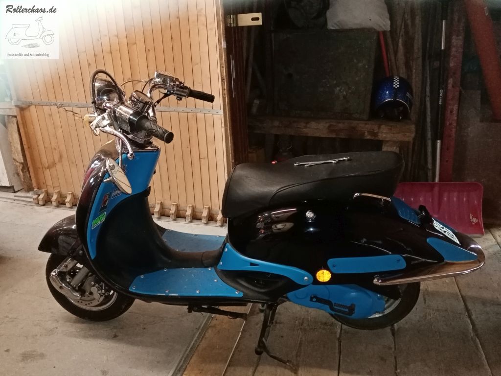

Fertig ist der Roller deshalb aber noch lange nicht. Das Heck kam erstmal nur probeweise wieder dran, denn das originale Rücklicht geht halt einfach gar nicht.
Die Grundform des Rollers gefällt mir eigentlich sehr gut, schön niedrig und lang gestreckt. Da passt das aufgesetzte Rücklicht einfach nicht dazu. Vor allem nicht, weil ich überlege, auf den Gepäckträger zu verzichten. Der Znen soll ja kein Alltagsfahrzeug werden, sondern ein reines Spaßmobil, dafür wäre das relativ große Helmfach ausreichend.

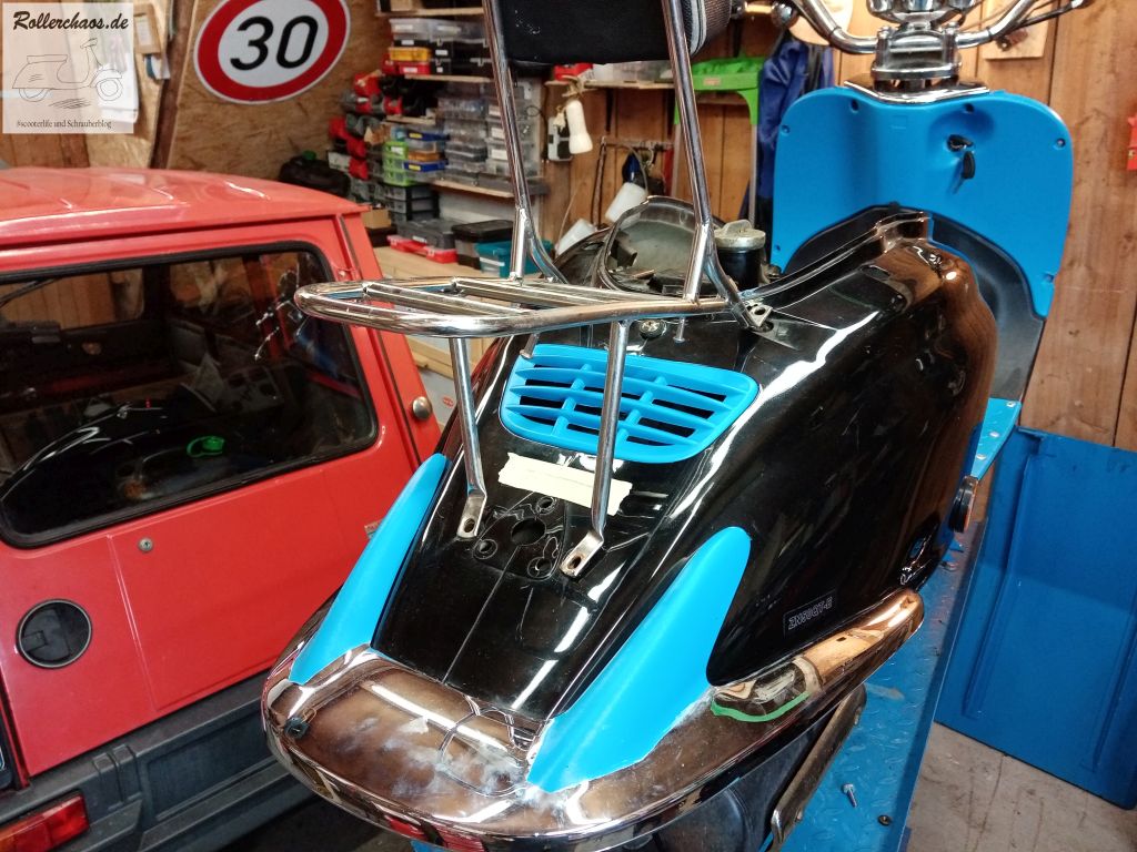

Rumprobiert habe ich trotzdem, auch mit dem Gepäckträger. Das Teil versaut halt auch völlig die Linie, was mir normalerweise egal wäre, aber in diesem Fall soll es ja doch mal um die Optik gehen.
Die Idee das Kennzeichen flach auf die Karosserie zu schrauben gefällt mir aber recht gut. Nur der Gepäckträger muss eben definitiv weg. Bleibt aber immer noch die Frage nach dem Rücklicht.

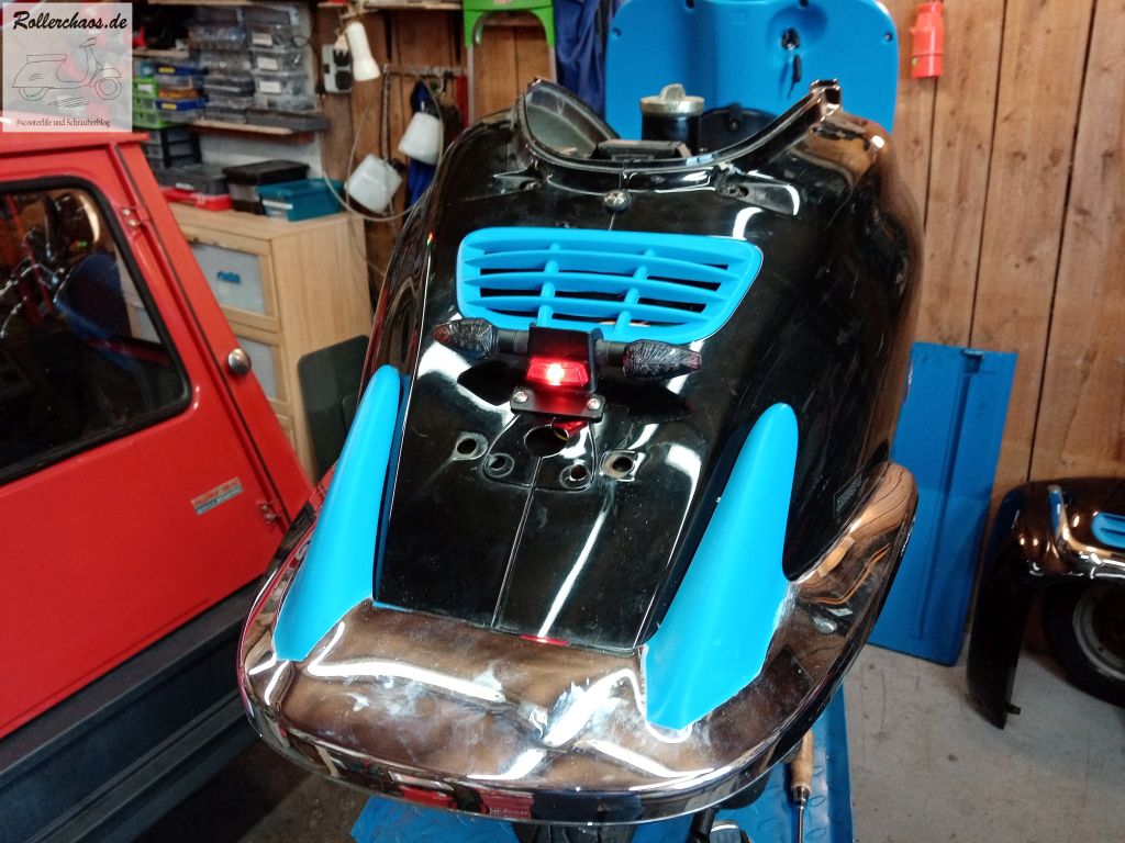

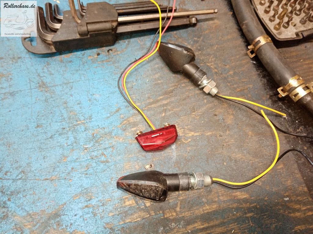

Im Fundus gab es noch ein Koso "Nano" Rücklicht, das vor vielen Äonen mal als Zusatzrücklicht am Neos montiert war, außerdem zwei LED-Motorradblinker. Das Zeug ist schön unauffällig und sollte gut zum Znen passen. Aber wie anbauen? Direkt an der Verkleidung sähe nicht gut aus.
Aus einem Stück 3mm Alublech entstand darum ein spezieller Halter, der Rücklicht und Blinker in einem brauchbaren Winkel aufnimmt und die Montage an der Karosserie erlaubt.
Das Ganze musste dann natürlich noch mit der Elektrik des Rollers verbunden werden, wozu das originale Rücklicht seinen Kabelbaum spenden musste. Aber so sieht es gut aus und funktioniert sogar.
Für eine Lösung die erstmal nichts gekostet hat finde ich das ganz gelungen. Zeit den Roller endgültig zusammen zu schrauben und eine erste Probefahrt auf dem Feldweg hinter der Werkstatt zu unternehmen.

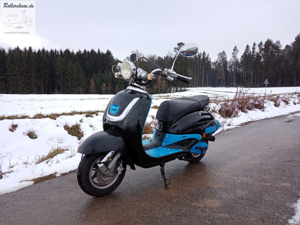

Das Fahrverhalten des Rollers passt zur Optik, aber ansonsten läuft er sehr schön. Der Motor ist kräftig und zieht gut durch. Das ist soweit alles recht vielversprechend. Allerdings braucht der Roller noch ein paar Kleinigkeiten, so sind zum Beispiel die originalen Spiegel völlig hinüber. Spiegel unter dem Lenker fände ich bei diesem Fahrzeug sowieso schöner. Auch die Lenkergriffe muss ich noch überarbeiten, normale Rollergriffe passen hier ja nicht gescheit.
Das sind eben all jene Dinge, die dann noch nebenbei erledigt werden können. Grundsätzlich mal ist es ein funktionierender Roller, der dann zum Saisonstart wieder raus darf. So ist zumindest der Plan.

Ventilspiel ist bei diesen Motoren 0,1mm bei Ein- und Auslass.
Nicht zwingend, die gibt es auch mit 0,06 und 0,08 am Einlass. Je nach dem welche Qualitätsgüte. Da die Haufen ja Klappern wie nix gutes wenn die Ventile zu weit sind lässt sich das ganz einfach herausfinden, welche Variante man vor sich hat.

Bei den Vergasern haben wir irgendwann aufgehört die reinigen zu wollen. Da flog einfach der alte raus und ein neuer rein. Alles andere rechnete sich nicht. Die Membranen haben stark die Angewohnheit zu schrumpfen was dazu führt das man die nie wieder Dicht rein gebaut bekommt. Nicht mal mit der Brutalversion Sekundenkleber. Die Eratzmembranen passen eigentlich auch nie.
Das die Kisten das Standgas nicht halten und immer etwas hoch und runter Touren ist übrigens normal, das muss so.
Mit einem neuen Vergaser funktioniert es meistens, ein paar Tage lang 😉 Ich bin ja schon froh, wenn das Ding überhaupt fährt.
Leerlauf war ja nicht das Problem, sondern die sture Weigerung hoch zu drehen, was mit dem neuen Vergaser aber erledigt ist. Ursache? Mir egal, der alte Vergaser liegt in der Mülltonne.

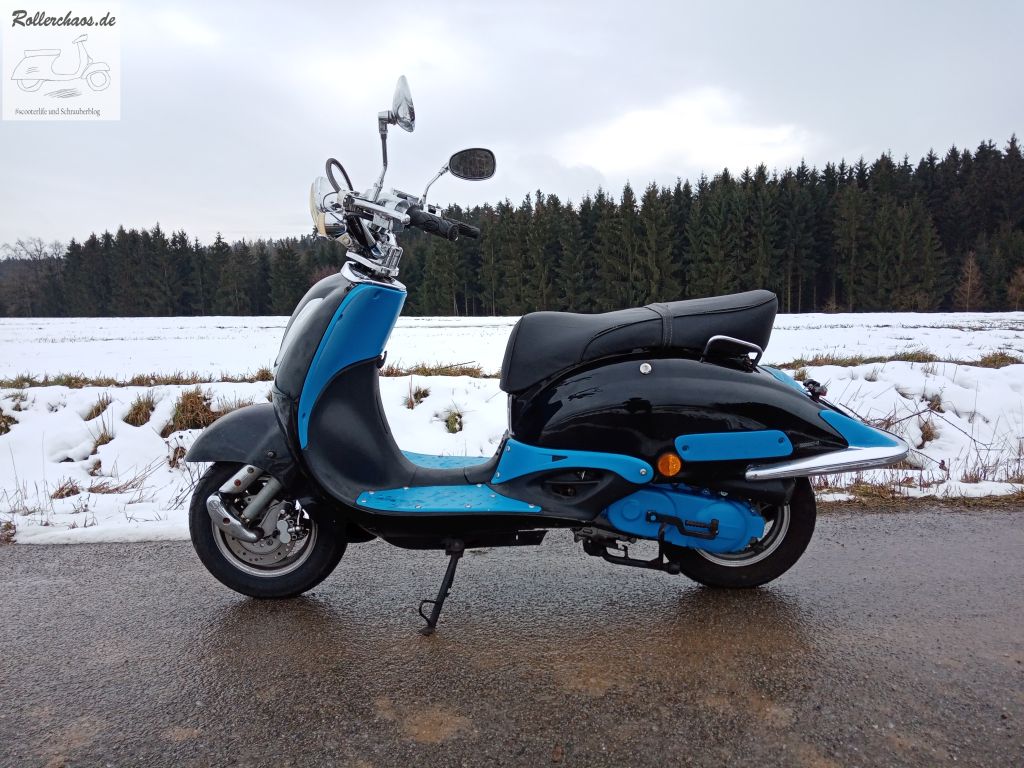

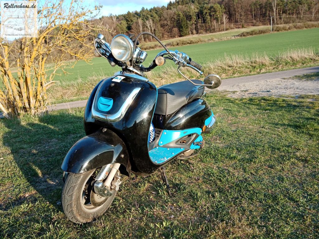

Tatsächlich hat sich das Viehzeug als recht zuverlässig erwiesen. Es fährt zwar so wie es aussieht, aber das ist okay. Ist ja keine Alltagsreuse.
Immerhin gabs dann heute doch mal ein bisschen Customzeug im Orkstyle, denn der Znen war mein Taxi nach Hause, nachdem Michael mich an der Werkstatt abgesetzt hatte (die ganze Geschichte dazu gibts hier: https://rollerchaos......wenig.html )
Dort habe ich dann zunächst mal den Znen aus dem Keller gezerrt, denn bevor ich mit ihm nach Hause gefahren bin, wollte ich noch etwas umsetzen, das mir schon seit einiger Zeit im Kopf rumspukt.
Ich habe den Roller ja deutlich gestrippt und einiges an Zierrat und Lametta entfernt. Dadurch ist er deutlich flacher und optisch länger geworden, was mir gut gefällt. In der Seitenansicht versauen jedoch die Spiegel die Linie total. Zudem sind die Dinger völlig nutzlos, ich sehe darin hauptsächlich meine Unterarme.

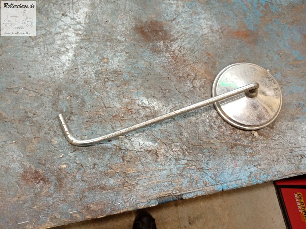

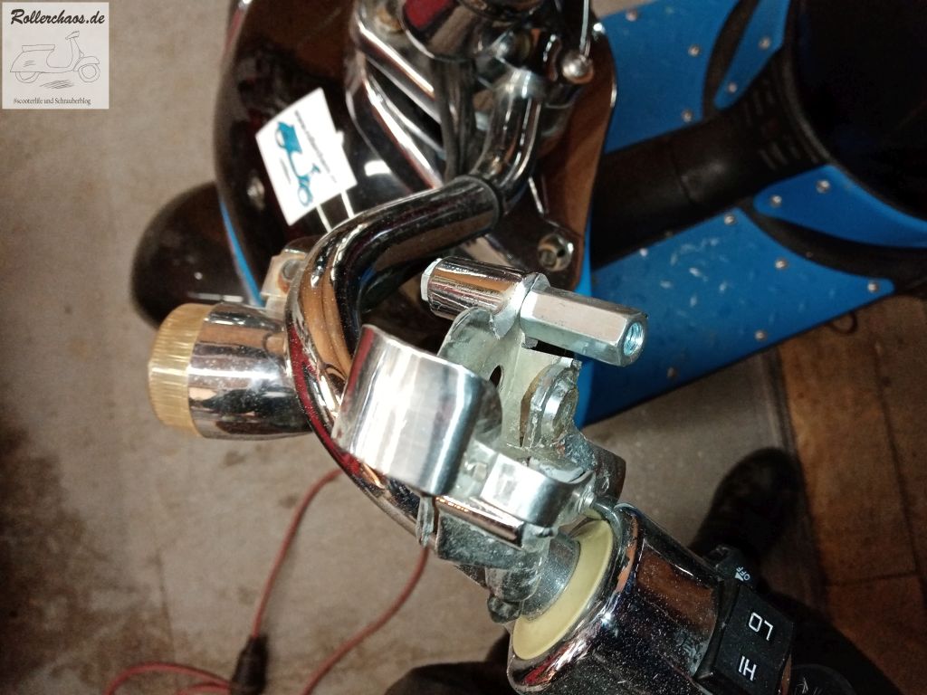

Die Lösung wäre ein langer, dünner Spiegel der sich unter den Lenker setzen lässt. Solche gibt es zu kaufen, aber sie sind teuer, zu teuer für ein Low-Budget-Spaßprojekt wie das Chopperding. Darum gibt es nun eine echte Orklösung in Gestalt eines alten Mofaspiegels aus der Wühlkiste.

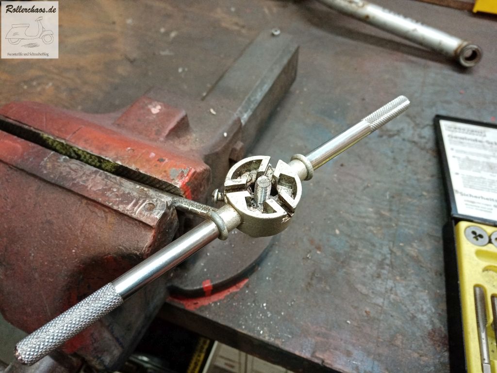

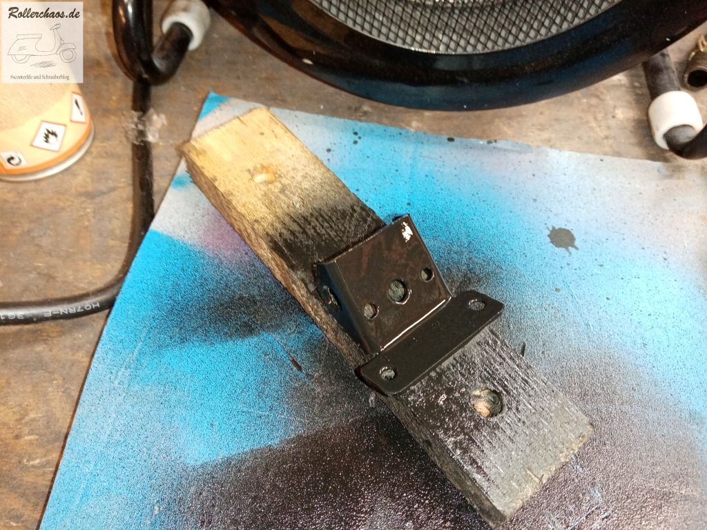

Das Teil ist eigentlich zur Montage per Klemmschelle vorgesehen und hat darum kein Gewinde. Aber das kann man ja ändern.
Anschließend habe ich die originale Spiegelaufnahme nach unten durchgebohrt und eine Schraube durchgesteckt. Von unten bildet nun eine Distanzmutter die passende Aufnahme.
Das Ergebnis lässt sich sehen: Eine deutlich flachere Seitenansicht und ein Spiegel in dem ich tatsächlich sehe was sich hinter mir tut. Eine echte Verbesserung, nicht nur optisch.
Auf der anschließenden Fahrt nach Hause konnte die Konstruktion dann ihre Tauglichkeit beweisen. Tatsächlich ist es so ein viel entspannteres Fahren, weil der ständige Schulterblick entfällt.

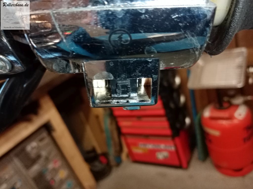

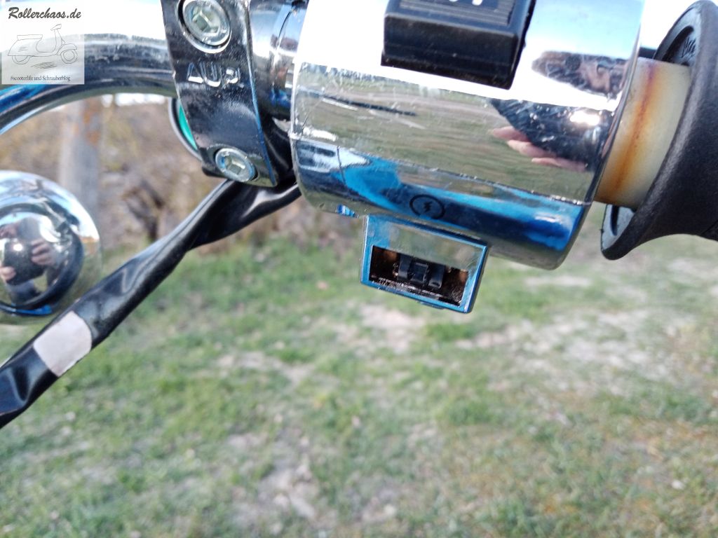

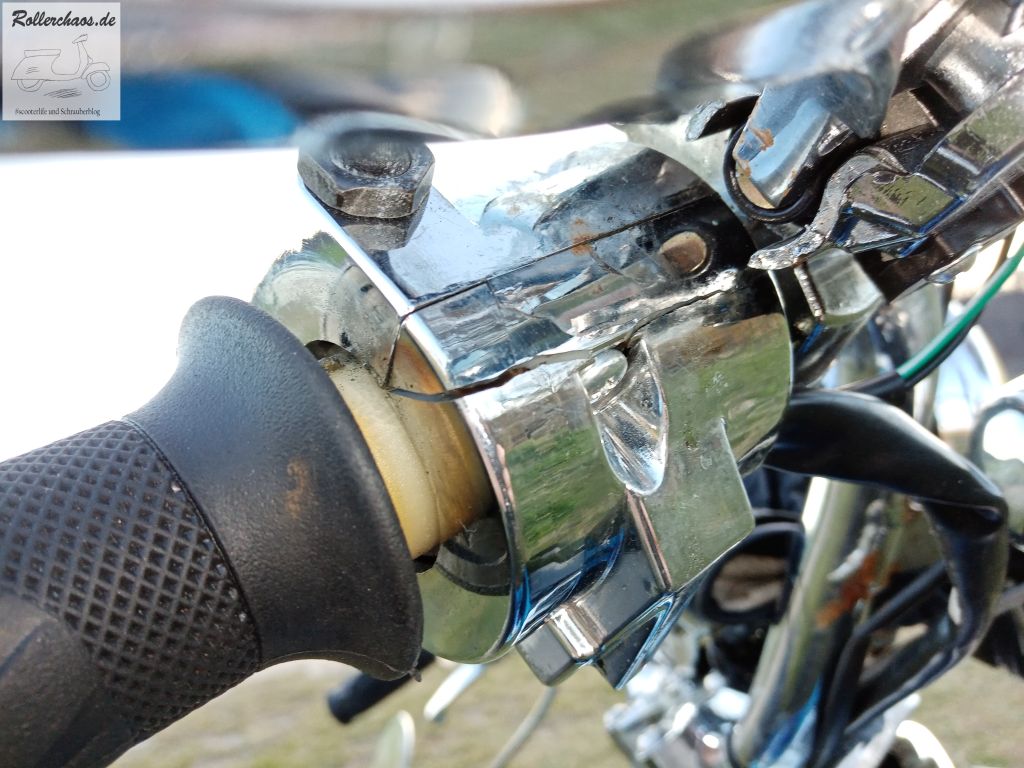

Eigentlich war es ja klar: Die am Znen verbauten Neuteile haben nicht lange gehalten. Im konkreten Fall die neue Lenkerarmatur auf der rechten Seite.
Der Anlasserknopf ist schon vor einiger Zeit fliegen gegangen. Da sich der Motor auch mit dem abgebrochenen Stummel starten lässt nicht ganz so wild. Gestern hat dann aber auch das Gehäuse des Gasgriffs beschlossen, dass es nicht mehr leben mag.
Das Problem dabei ist, dass sich das Gehäuse jetzt mit dem Griff mitdreht. Als Folge konnte ich kein Gas mehr geben und bin liegen geblieben. Als krude Lösung und Nachhausebringer tat es dann erstmal bis an den äußersten Anschlag aufgedrehtes Standgas. Immerhin 35km/h zuckelt das Vieh auf diese Weise.
Natürlich könnte man jetzt eine neue Armatur kaufen, diese kostet (direkt aus China) keine 5€. Aber das Teil hält dann wieder von Zwölf bis Mittag. Außerdem gefällt mir die Originallösung rein optisch nicht sonderlich.
Darum gibt es dann demnächst, wenn die Teile gekommen sind, eine Customlösung. Es bleibt also spannend beim Znen. Aber ich hatte ja eh schon gesagt, dass es an diesem Chopper noch einiges zu Choppen gibt.

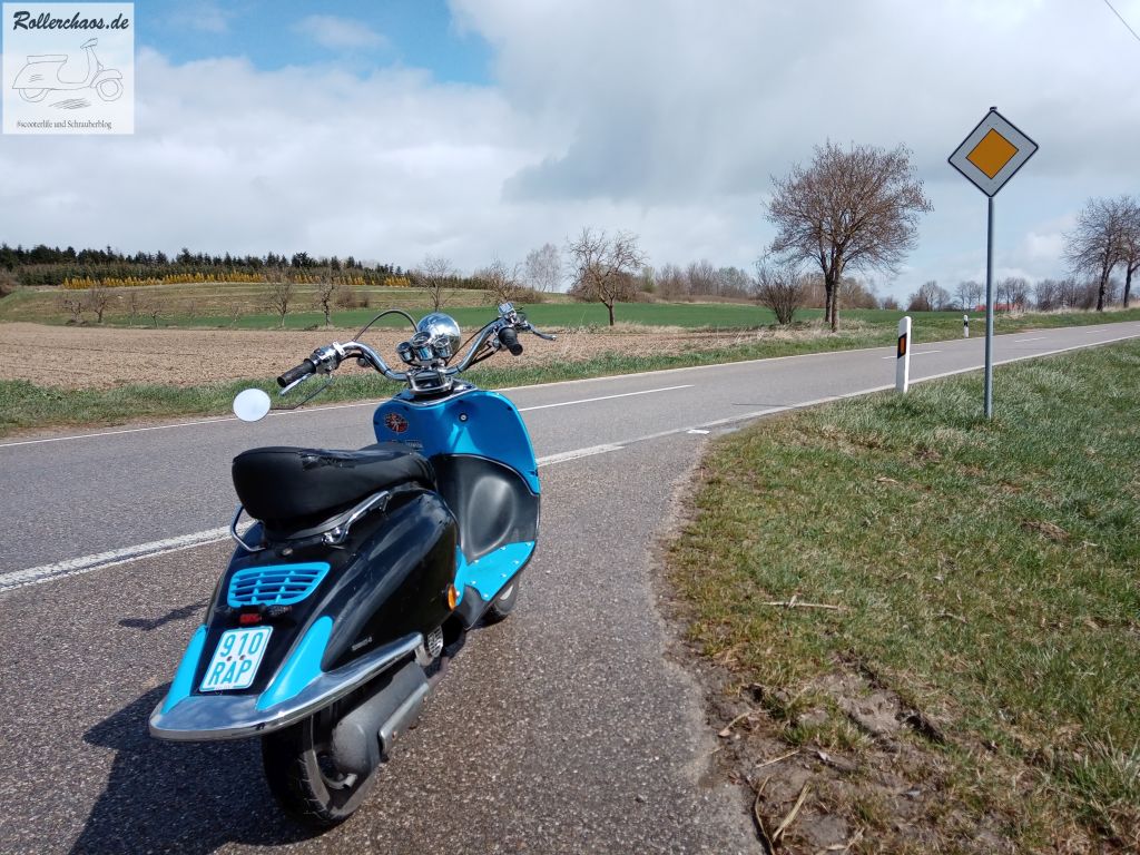

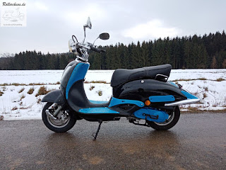

Der Znen Retroroller ist ja ansich ganz lustig, ich gebe zu, dass es Spaß macht damit zu fahren. Das bedeutet aber nicht, dass das Teil ein guter Roller ist. Die Qualität ist deutlich besser als bei den "Standardchinesen" aber sie ist trotzdem absolut beschissen.
Der neue Starterknopf z.B. hat sich schon wieder verabschiedet. Keine 300km hat das Teil gehalten, typisch Chinakackfass halt. Genau darum (es recht mich tierisch auf) lag die Karre jetzt seit April in der Ecke.
Nun könnte man natürlich einfach den nächsten kaufen und hoffe, dass das Teil dann länger hält. Aber es geht auch anders. Vor allem wenn man sowieso vor hat den Roller noch weiter umzubauen.

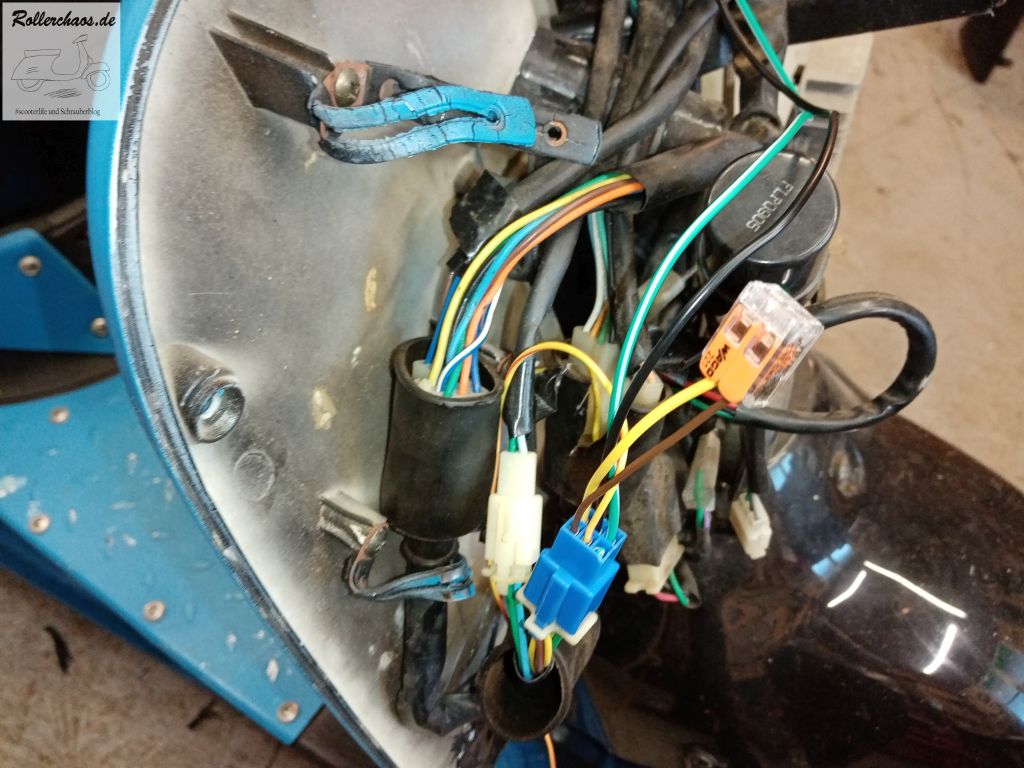

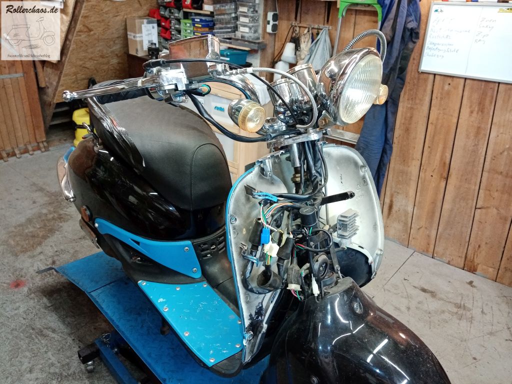

Die Lösung war darum erstmal die Frontmaske runter zu nehmen und den Kabelbaum zum rechten Lenkerschalter freizulegen. Denn alles was hier ab sofort noch gebraucht wird sind die Leitungen für den Bremslichtschalter.
Den Schaltkreis für den Lichschalter habe ich einfach überbrückt. Braucht man nicht, denn fahren ohne Licht ist sowieso verboten. Also weg damit. Für den Anlasser braucht es nur einen Draht, der vom Schalter gegen Masse geschaltet wird. Dieser ließ sich schnell isolieren und zur Seite ziehen.

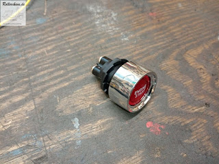

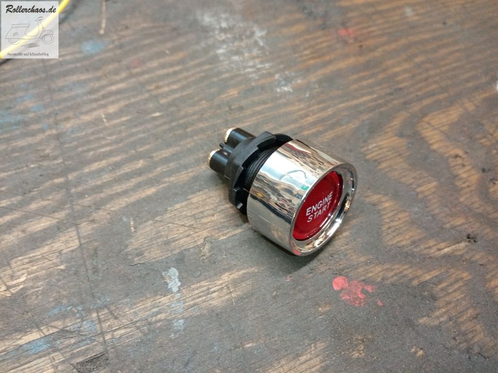

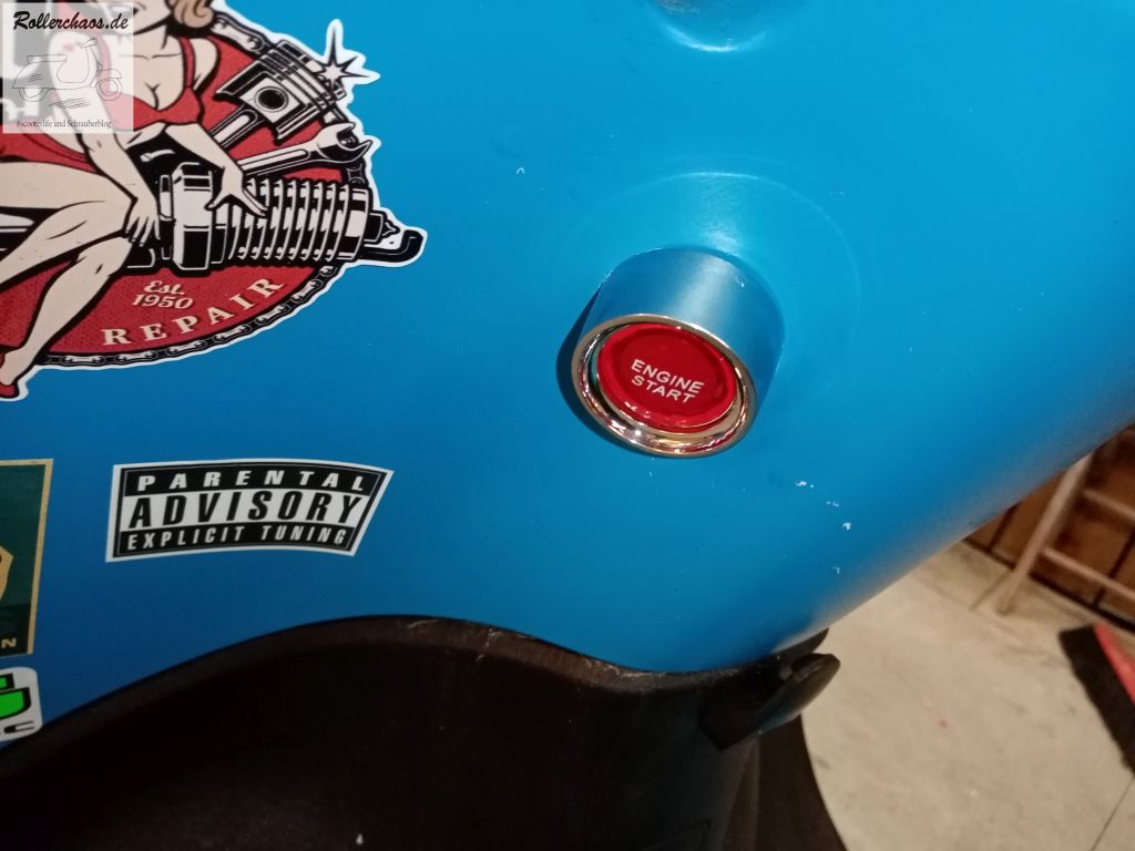

Denn statt des originalen Anlasserschalters soll der Roller einen Anlasserknopf wie bei einem Rennwagen bekommen. Natürlich ist das jetzt auch wieder Chinaware, aber deutlich hochwertiger als das Originalteil.
Links am Beinschild ist dafür ein guter Platz und ich kann den Roller tatsächlich wieder auf Knopfdruck starten.
