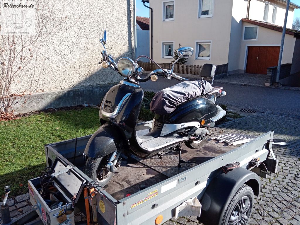

Eigentlich heißt es ja, dass man mit zunehmendem Alter an Erfahrung und Weißheit gewinnt. Bei mir scheint das irgendwie nicht so recht zu klappen.
01.jpgImage Enlarger
Was genau ich mir da angetan habe, dass wird sich in den nächsten Tagen zeigen.
Bisher ist nur folgendes Bekannt:
Znen ZN50QT-E "Retro Cruiser" Baujahr 2009
Standzeit: ~ 2 Jahre (immerhin in einer trockenen Garage)
Bekannte Probleme: Motor steht bis Oberkante Unterlippe voll mit Benzin
Wünscht mir Glück!

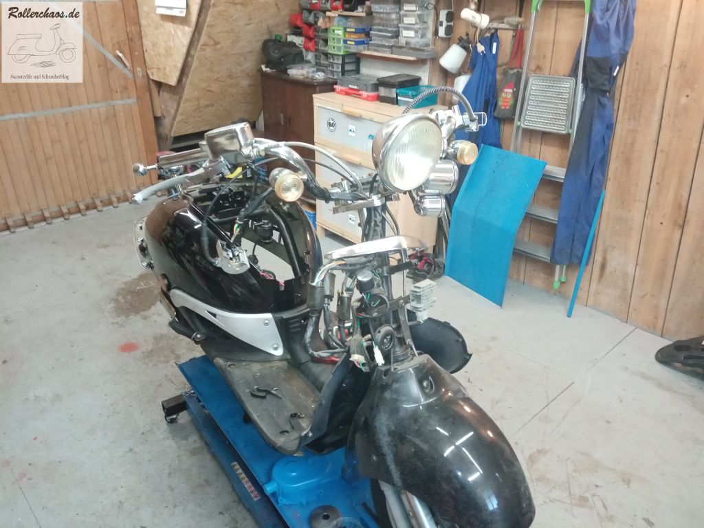

Es gibt Momente, da zweifle ich ernsthaft an meinem eigenen Geisteszustand. Zum Beispiel gestern, da habe ich doch glatt wieder einen nicht fahrtauglichen Chinaroller gekauft. Und was für einen!
Es handelt sich bei der Kiste um einen Znen ZN50QT-E "Retro Cruiser", ein Name der für sich so absurd ist, dass wir das Ding am besten nur noch das Chopperding nennen.
Hauptproblem ist, dass das Ding zwei Jahre stand, was bekanntlich keinem Roller gut tut und einem Chinakracher erst recht nicht. Wohl auch als Folge dessen, war der Motor bei den Startversuchen, die noch beim Vorbesitzer stattfanden, bis an die Oberkante mit Benzin vollgelaufen. Heute war Zeit, das fernöstliche Kuriosium zur Werkstatt zu karren und genauer zu besichtigen.
Positiv ist, dass das Teil ganz allgemein deutlich besser verarbeitet und gebaut ist als die Standard-Chinaroller ala Rex RS. Außerdem ist die geringe Laufleistung von unter 3.000km wohl echt. Dummerweise gibt es irgendwo in China wohl einen Kerl, der (mindestens) drei Meter groß ist und Arme wie Mammutbäume hat. Sein Beruf ist Schraubenfestzieher in der Rollerfabrik. Nach einiger Zeit Kampf mit der Logik chinesischer Ingenieure und den Produkten der Muskelkraft der dortigen Arbeiter war das Ding aber soweit zerlegt, dass es sinnvoll möglich war daran zu arbeiten.

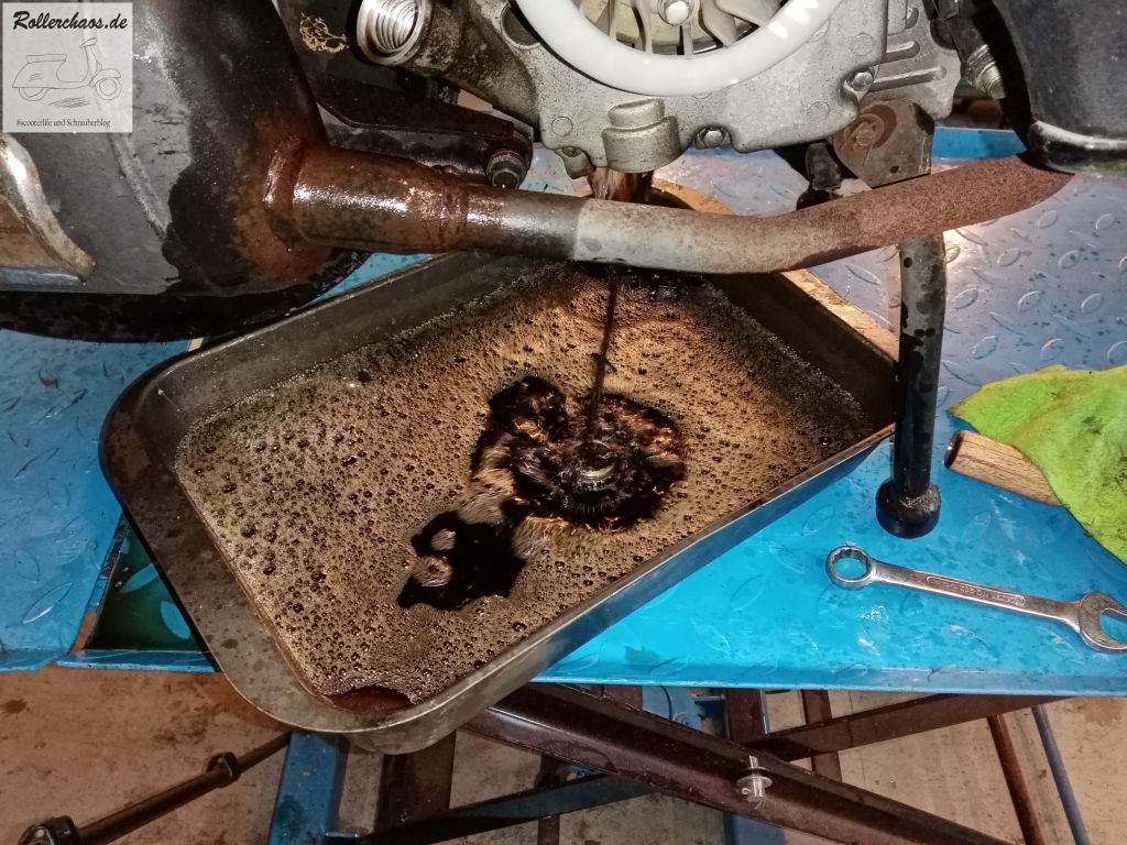

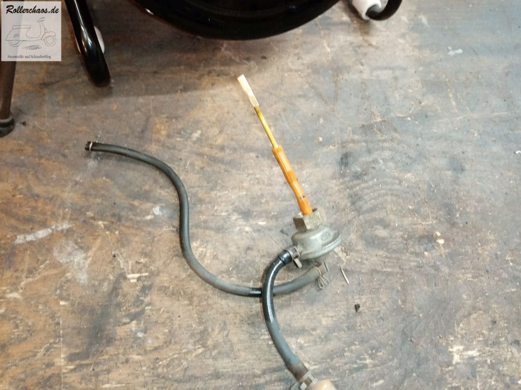

Statt Motoröl waren im Motor gut zwei Liter einer schwarzen Ölsuppe, die natürlich raus musste. Letztlich war es wohl ganz gut, dass das Ding nicht angesprungen ist.

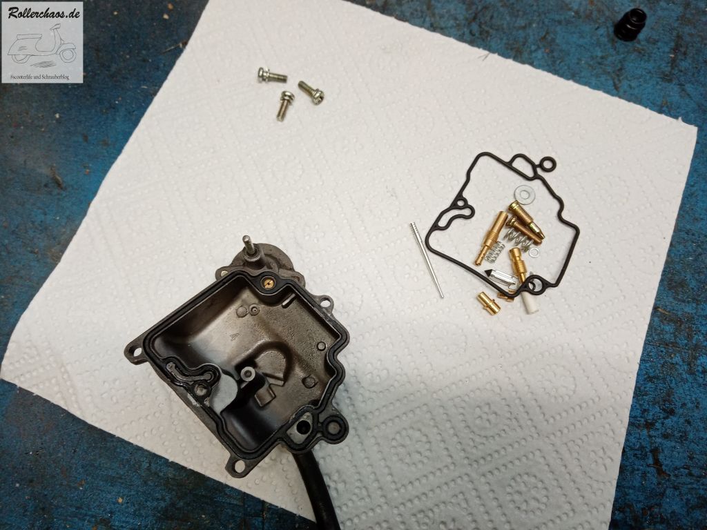

Wie passiert sowas? Ursache ist wohl ein defekter Benzinhahn, der sich mit einem nicht wirklich dichten Vergaser gegen den Motor verschworen hatte. Denn das Benzin lief wirklich überall hin wo es nur hinlaufen konnte. In den Luftfilter, in den Motor und sogar bis in den Auspuff.
Der Benzinhahn ging darum auch in die endgültige Verbannung, der Vergaser erstmal nur ins Ultraschallbad. Danach (und mit dem Benzintropf) gab der Motor die erste Lebenszeichen seit langen Jahren von sich.

Was aber nicht heißen soll, dass ich den Roller nicht noch weiter durchgesehen hätte. Denn alte Chinaroller ohne Bastelpfusch gibt es einfach nicht. So auch in diesem Fall. Das undichte Sichtfenster der Bremspumpe mit einem Einkaufswagenchip (!) zu verrammeln hatte ich auch noch nicht. Nun bin ich aber leider kein großer Fan des dort beworbenen Politikers, weshalb es wohl eine neue Bremspumpe geben wird.

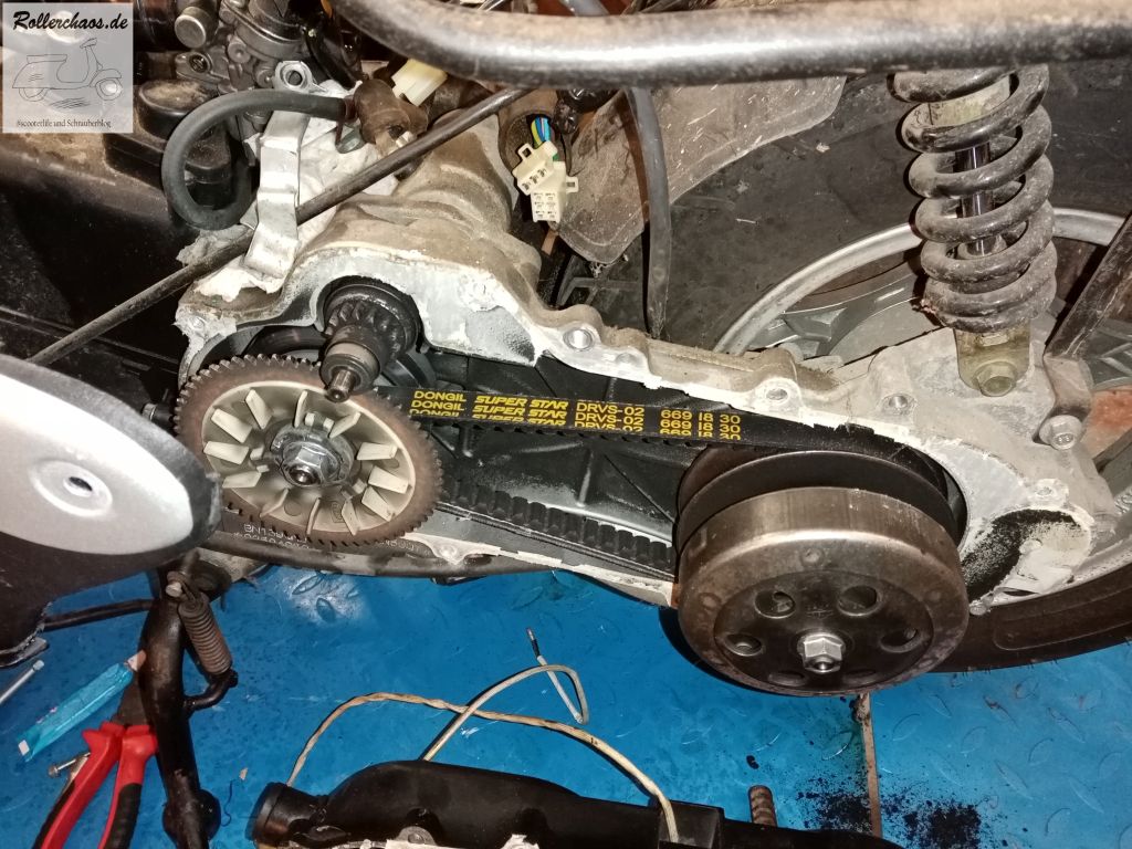

Die geringe Laufleistung bestätigte sich auch im Antriebskasten. Der Riemen und die Gewichte sind wohl die ersten und kaum verschlissen. Die Fliehgewichte dürfen bleiben, der Antriebsriemen wird aber noch erneuert. Er ist doch arg hart und porös geworden. Mengen und Massen an Antriebsabrieb, wohl primär von der Kupplung, zeugen zudem von exzessivem Stadtverkehr.

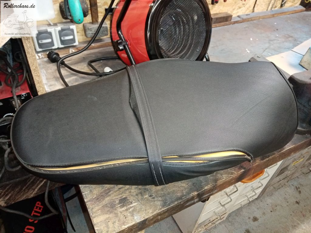

Überhaupt nicht gut ist die Sitzbank durch die Jahre gekommen. Die Nähte sind rundum aufgeplatzt und das (miese) Kunstleder brüchig. Das wird wohl Arbeit für den Polsterer geben und die Gelegenheit, den Roller noch ein wenig absurder zu machen als er es ohnehin schon ist.
Überhaupt möchte ich am Styling ein wenig feilen. Denn der Roller mag ja ganz nett chromverschmiert sein, aber nur Schwarz und Chrom, mit ein paar unmotivierten mattsilbernen Brocken ist langweilig. Irgendwie braucht das Ding noch Farbe. Da ich noch etliche angebrochene Spraydosen rumliegen habe sollte sich das machen lassen. Der Variodeckel musste direkt als erstes Testopfer herhalten.
Und nein, er wird nicht weiß. Das ist nur die Grundierung. Was genau es wird, das wird noch nicht verraten.

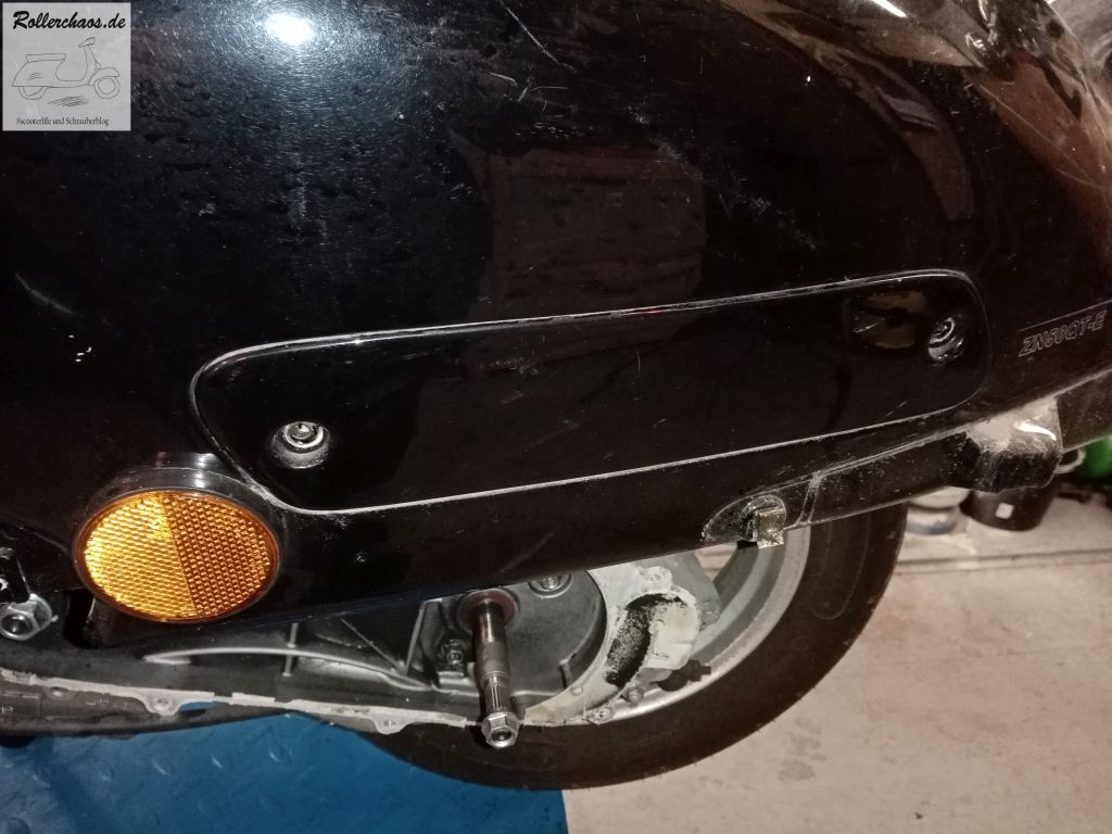

Aber vielleicht kann mir ein Leser verraten, was an die linke Seitenverkleidung des Rollers gehört, denn dort sind zwei leere Anschraublöcher:
Leider geben die Untiefen des Internets kein Foto eines solchen Rollers im Originalzustand von links her. Wenn jemand weiß, was da hin gehört, dann freue ich mich über Zuschriften.

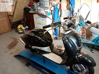

Es ist ziemlich selten, dass ich am Sonntag in die Werkstatt fahre. Aber manchmal bietet es sich an, etwa wenn das Wetter die eigentlichen Sonntagspläne durchkreuzt.
Hauptsächlich warte ich zur Zeit auf die Ersatzteile für den Chinaroller. Da diese wohl noch etwas auf sich warten lassen ist im Grunde nicht viel zu tun. Was aber geht sind Stylingarbeiten.

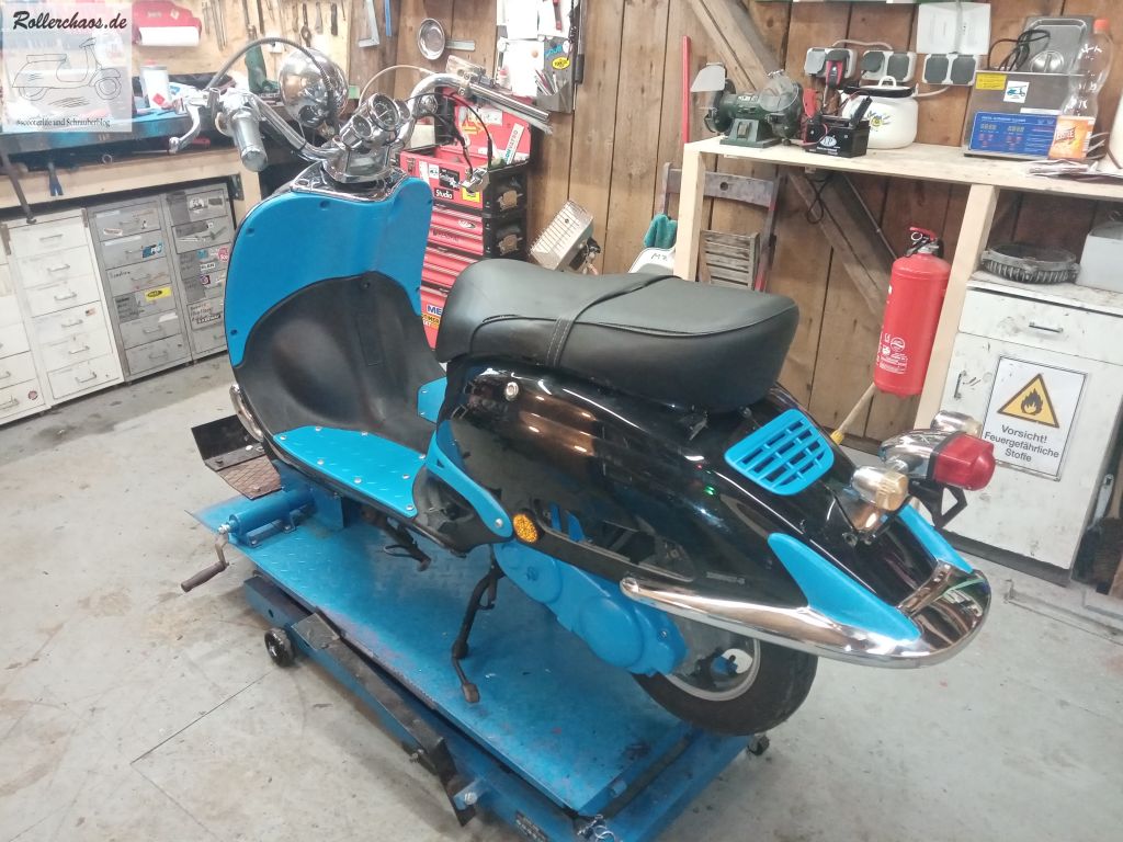

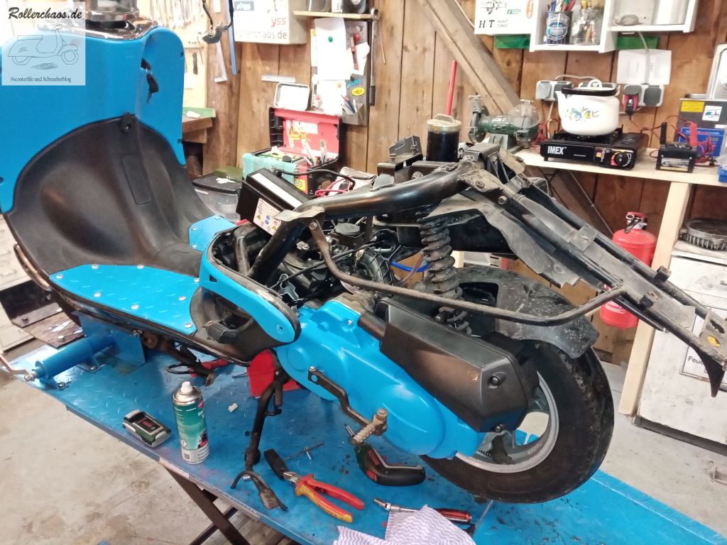

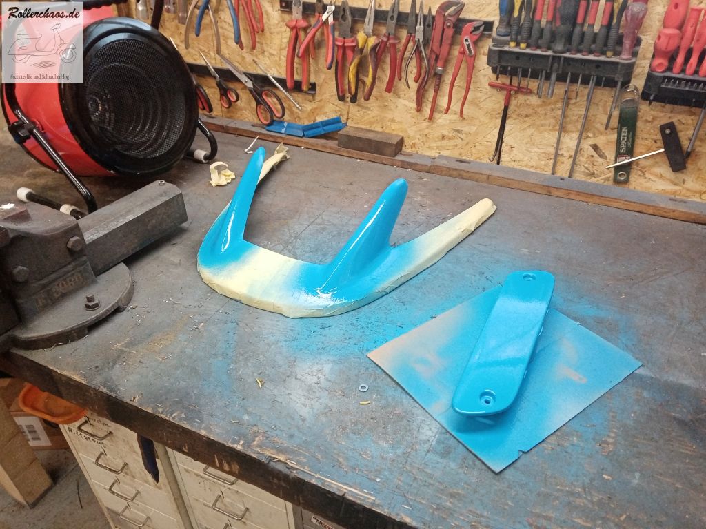

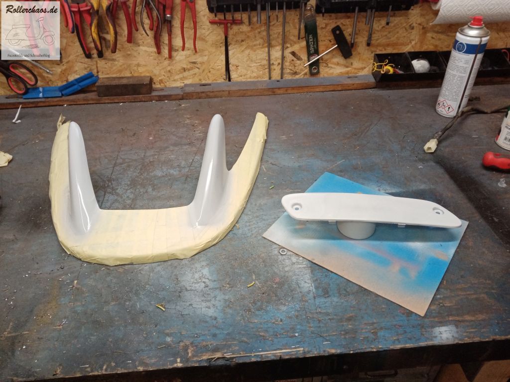

Denn wie gesagt: Im Originalzustand mag mir der Roller nicht gefallen. Er wirkt doch arg einfarbig und zugleich schrecklich schwülstig. Obwohl die Grundform eigentlich ganz schick ist. Etwas Farbe sollte helfen das aufzubrechen.

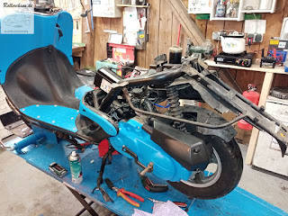

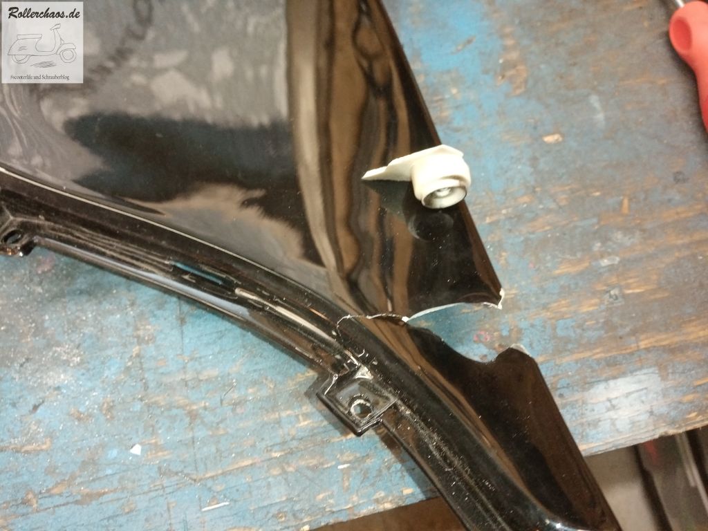

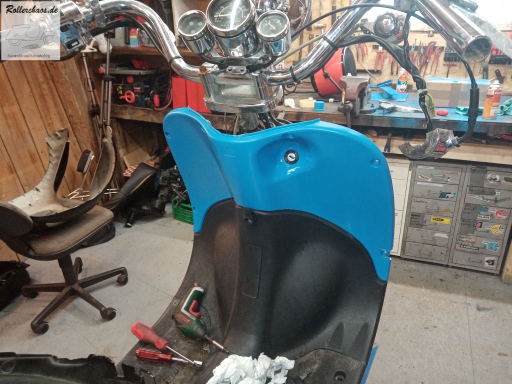

Während die Teile für das Heck trockneten habe ich die Frontverkleidung abmontiert. Denn am Beinschild war der einzige echte grobe Karosserieschaden am ganzen Fahrzeug.
Das ausgebrochene Stück war zum Glück noch da und somit war es leicht, es einfach wieder anzukleben. Auch weil mein Anspruch an die optische Perfektion in diesem Fall mal wieder recht niedrig ist.
Das Beinschild-Innenteil bekam auch etwas blaue Farbe ab, so wirkt das ganze Fahrzeug gleich deutlich freundlicher.
Mit den blauen Akzenten wirkt der Roller deutlich weniger klotzig und freundlicher (außerdem passt er farblich besser zur Hebebühne). An der Front muss aber noch ein bisschen was passieren. Auch die Lenkerform mag mir nicht so recht gefallen, aber eine echte Idee dazu habe ich noch nicht.

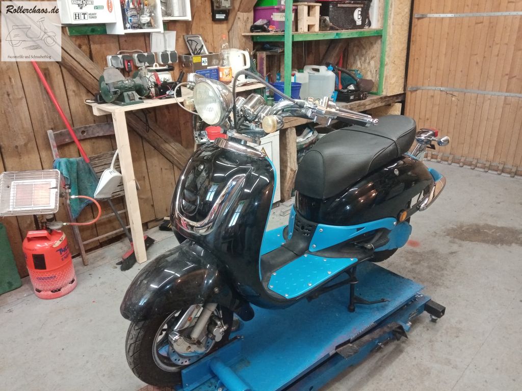

Zwischenzeitlich waren alle, zumindest vorerst, benötigten Ersatzteile für den Retro-Chinesen eingetrudelt. Zeit an dem Ding weiter zu machen.
Zunächst kam der Tank mit einem neuen Benzinhahn versehen wieder in den Roller. Das Benzin bleibt jetzt da wo es hingehört, was das Hauptproblem an der Karre abstellt. Soweit so gut. Danach ging es dann an die Baustelle, von der ich schon befürchtet hatte, dass sie sich wehren würde, den Vergaser.
Eigentlich sollte es hier ja mit einer neuen Schwimmerkammerdichtung getan sein. Positiv ist, dass die Dichtung aus dem Reparatursatz tatsächlich passte, bei den Chinakisten keineswegs selbstverständlich. Tatsächlich hielt der Vergaser anschließend auch dicht.
 Weniger optimal ist die Passform des neuen Luftfilters. Hier muss auf jeden Fall noch was passieren, aber erstmal sollte sich die Sache so testen lassen. Zeit den Motor zum ersten Mal zu starten.
Ein Video vom Testlauf gibts hier: https://rollerchaos......-klar.html
 Der Motor läuft, das ist aber auch schon alles was man positiv bemerken kann. Denn es schnorchelt furchtbar, sehr wahrscheinlich aus dem völlig maroden Sekundärluftsystem und der Motor nimmt kein Gas an. Ebenso reagiert er nicht auf Einstellversuche am Vergaser. Gut möglich, dass das Sekundärluftsystem damit zu tun hat, oder aber der Vergaser ist noch immer nicht in Ordnung. Aber es kann natürlich auch sein, dass der Motor doch was abbekommen hat. Das wird die Zukunft zeigen, denn ich werde wohl das Sekundärluftsystem demnächst komplett entfernen. Was nicht da ist macht keinen Ärger.

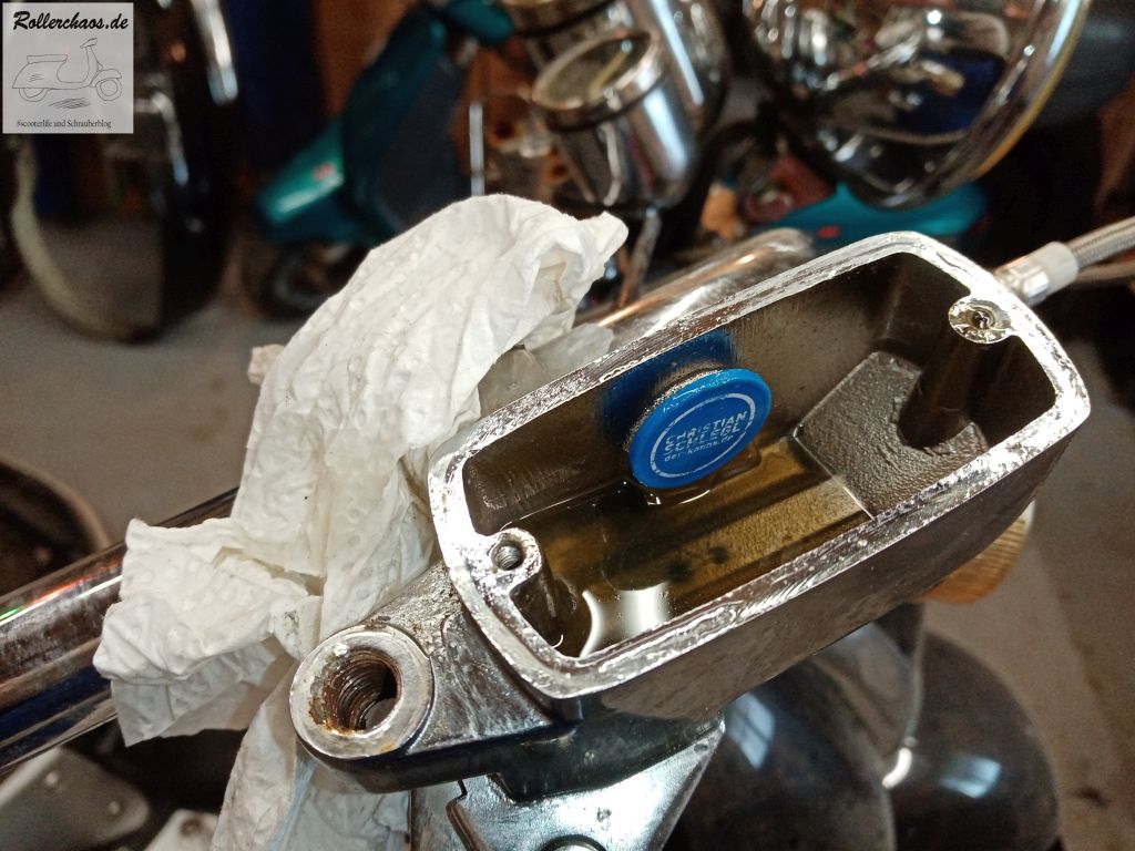

Für heute habe ich nur noch die neuen Lenkerarmaturen montiert und die Bremse entlüftet. Immerhin das funktioniert. Zumindest solange man die absolut nicht passenden Griffgummis nicht beachtet. Aber das ist nur ein kleines Problem. Demnächst geht es weiter, wohl mit einem Motorausbau.

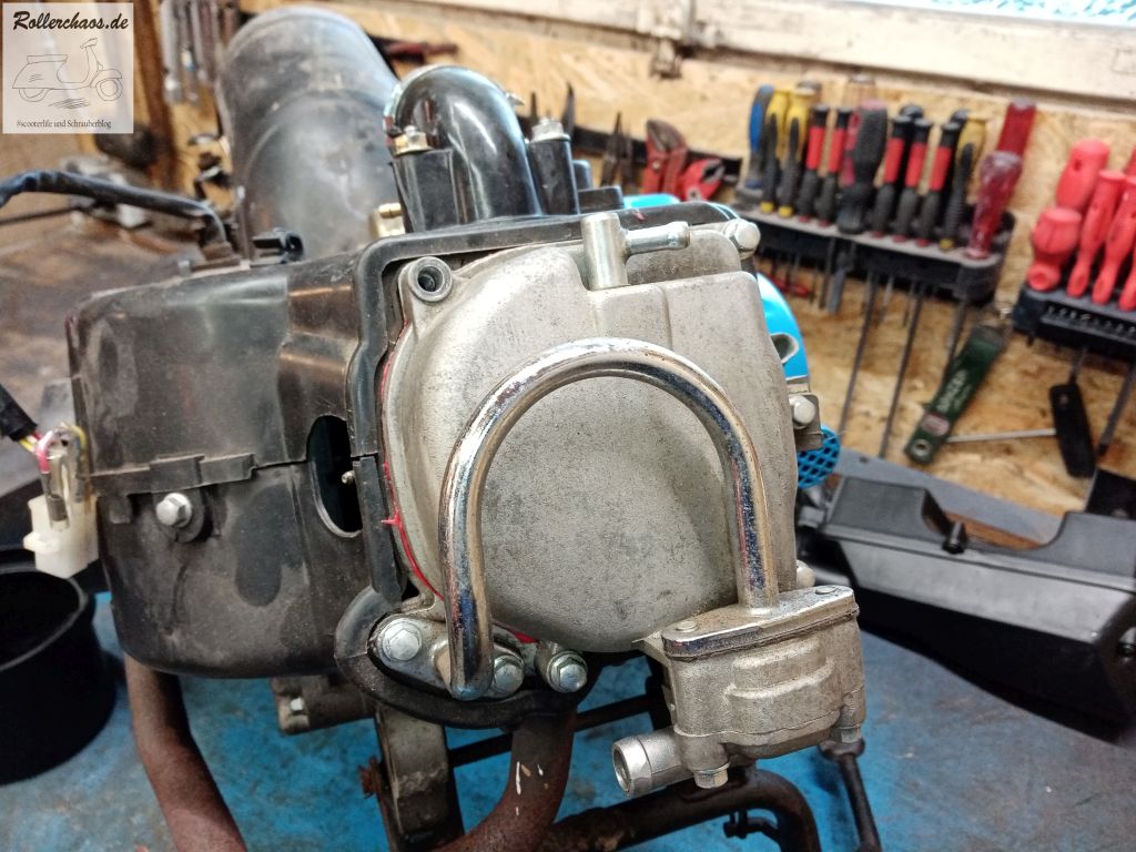

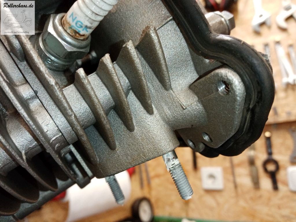

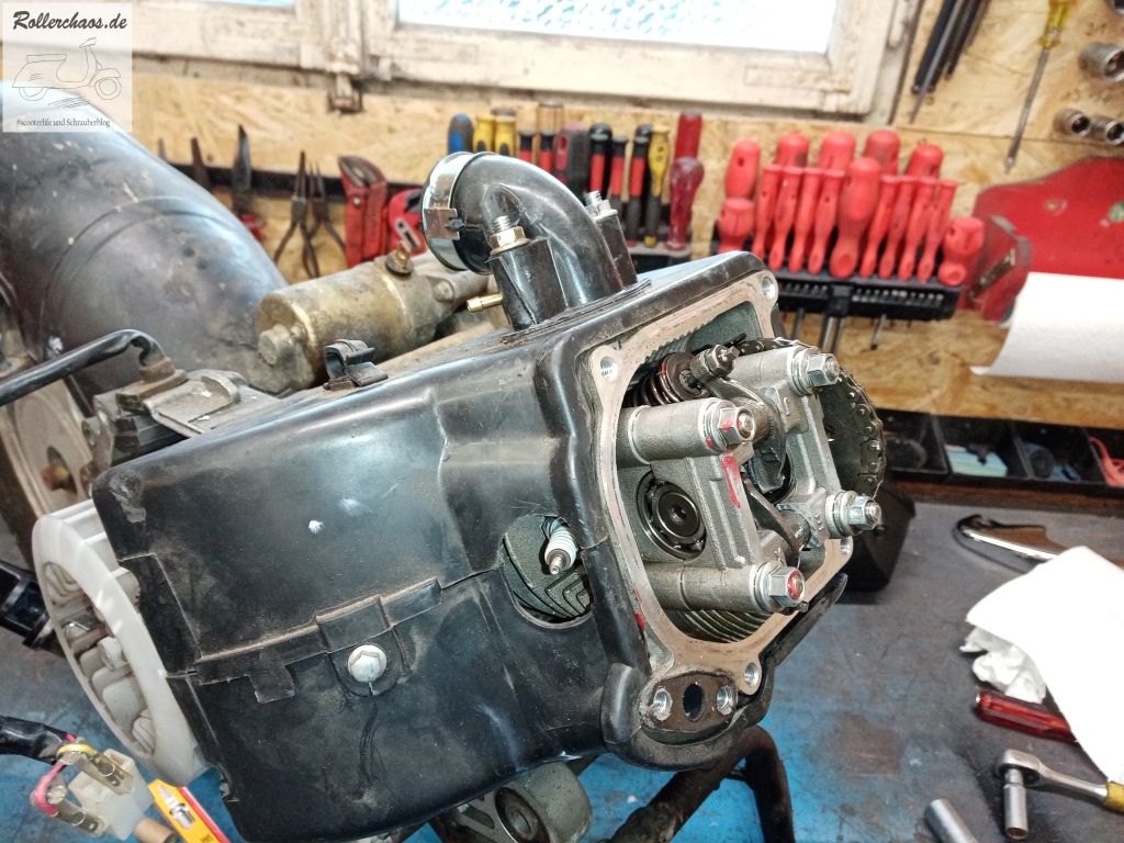

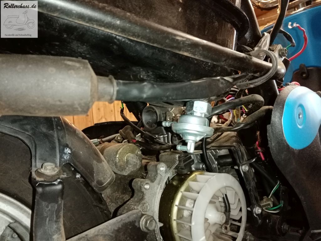

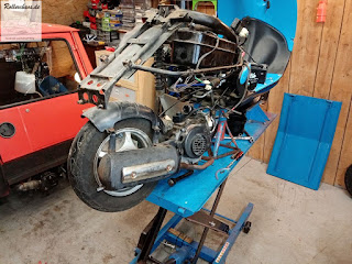

Mit dem AGR-Zeug habe ich mich heute auch nochmal befasst. Der Motor ist raus und der ganze Krempel abgeschraubt, jetzt fehlen nur noch die Teile für die Stilllegung.
Da die Kiste ja sowieso schon halb zerlegt war, keine allzu große Sache und in wenigen Minuten erledigt. Allerdings macht der sehr niedrige Rahmen das Unterbauen von Montageböcken sehr schwierig, ohne Wagenheber geht da nichts.
Die Konstruktion ist gelinde gesagt abenteuerlich. Das AGR-Ventil ist Teil des Ventildeckels und wird über ein Abgasrohr versorgt, das von einem Nebenkanal am Zylinderkopf kommt. Dieses Rohr ist auch der Grund, warum man den Ventildeckel bei diesem Modell nur sehr schwierig ausbauen kann solange der Motor eingehängt ist. Eine völlige Fehlkonstruktion und ein Grund mehr, das Zeug raus zu werfen.
Für den Anschluss am Auslasskanal gibt es eine fertige Abdeckplatte zu kaufen, das erspart Laubsäugearbeiten und das Teil ist auch so billig, dass es sich wirklich nicht lohnt es selber zu bauen. Den Ventildeckel könnte man beibehalten, allerdings halte ich die Variante ohne AGR-Ventil für schöner, darum gibt es hier ein Neuteil.
