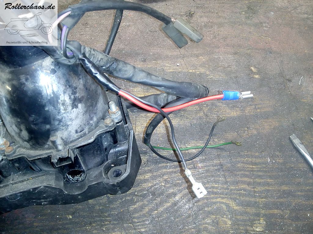

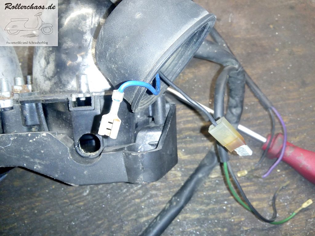

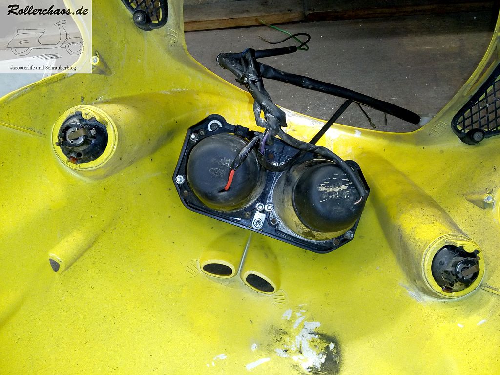

Im Fahrversuch habe ich gemerkt, dass sich das Licht zum Anbleiben zwingen lässt, wenn man den Schalter mit Gewalt festhält. Also ist wohl der Umschalter das Problem. Eine gute, gebrauchte Schaltereinheit war zwischenzeitlich in der Post.

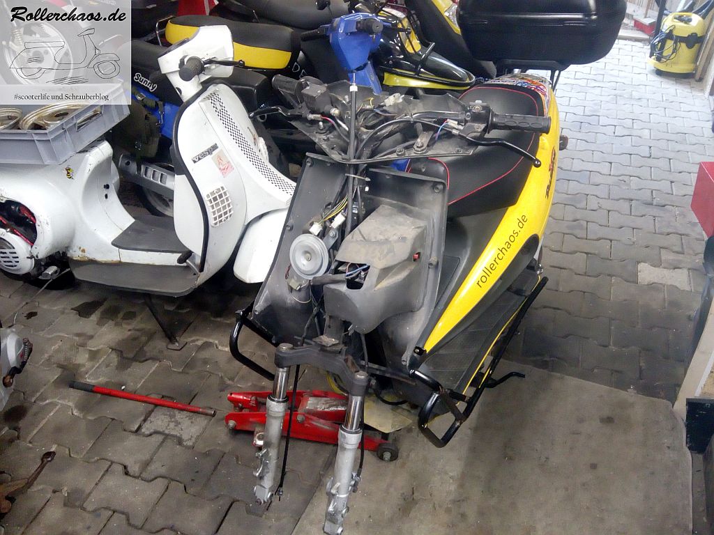

Die Verkabelung des Schalters ist allerdings, nun drücken wir es mal freundlich aus, unglücklich gelöst. Denn der Schalterkabelbaum verläuft vom Lenker bis tief hinter die Frontverkleidung, wo er zwischen Hauptkabelbaum und Scheinwerfer gesteckt wird. Um den Schalter zu tauschen muss die komplette Front runter, was beim F12 ein riesen Aufriss ist. Schön gelöst ist das definitiv nicht.

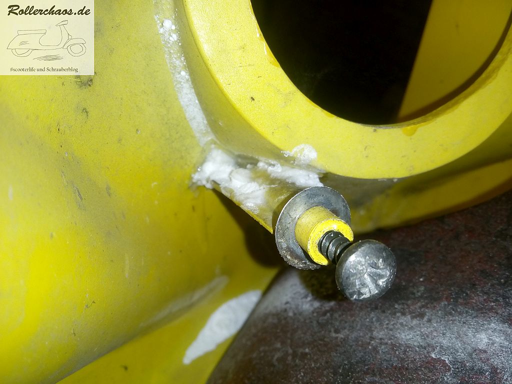

Letztlich war es aber ganz gut, denn so habe ich gesehen, dass eine der Scheinwerferbefestigungen an der Frontmaske abgebrochen waren. Die übliche Mischung aus Superkleber und Backpulver sorgt hier nun wieder für Stabilität.

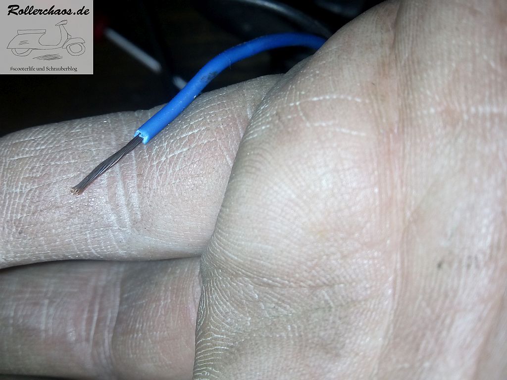

Der F12 hat Linsenscheinwerfer mit H3 Leuchtmitteln von jeweils 55W, für einen Roller eine ungewöhnlich starke Beleuchtung (mit der man aber trotzdem nix sieht ...). Die volle elektrische Last liegt auf sehr dünnen Kabeln und dem Schalter. Entsprechend ist es kaum verwunderlich, dass der Lichtschalter nach all den Jahren den Geist aufgegeben hat. Außerdem war der Scheinwerferkabelbaum stellenweise arg marode. Insbesondere auf der, durch Dauerbetrieb besonders belasteten, Abblendlichtseite.
Der Kupferfraß saß so tief im Draht, dass es ein wenig neues Material brauchte.
Damit funktioniert das Abblendlicht wieder zuverlässig.
Zum Zusammenbau bin ich dann aber aus Zeitmangel nicht mehr gekommen.

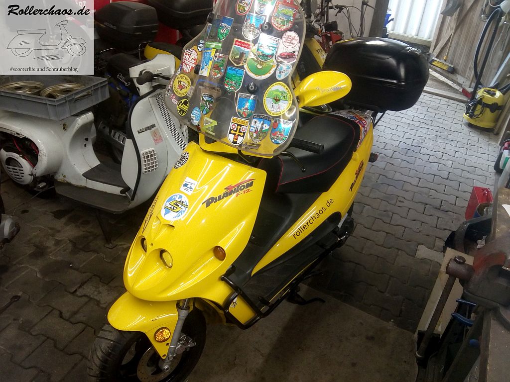

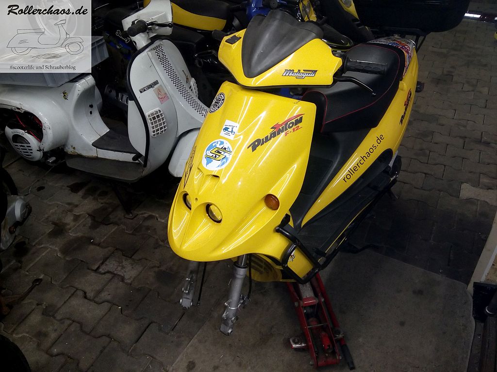

Die geklebte Frontmaske vom F12 war nach mehreren Tagen endgültig getrocknet, womit es möglich war, den Scheinwerfer wieder einzusetzen.
Somit war es dann möglich, den Roller wieder zusammen zu bauen.
Mit der großen und unhandlichen Frontmaske kein ganz leichtes Unterfangen, aber machbar. Mit Vorderrad und Kotflügel war dies dann auch wieder komplett und die Beleuchtung konnte nochmal getestet und eingestellt werden.
Hier fehlt ein Video:
Es bleibt zu hoffen, dass das Problem damit dauerhaft gelöst ist. Mit dem neuen Schalter wirkt die Beleuchtung auch deutlich heller, gut möglich, dass sich im alten schon ein erheblicher Übergangswiderstand gebildet hatte. Hier ist es für die Zukunft eventuell geboten, über eine Entlastung nachzudenken.

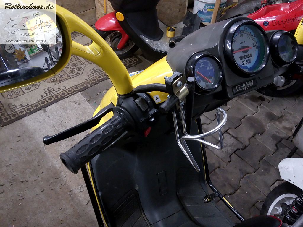

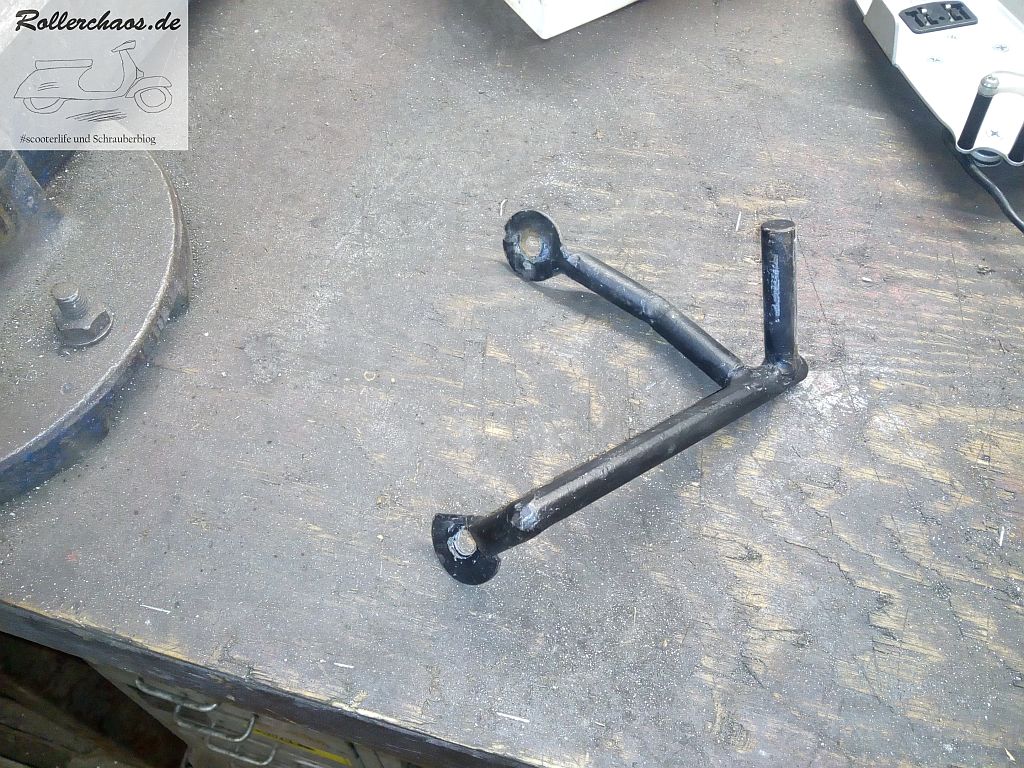

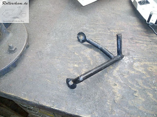

Noch aus der Zeit als Tourenroller bei Markus gibt es für den F12 einen speziell angefertigten GPS-Halter. Nicht für ein Navi im modernen Sinn, sondern für ein einfaches GPS-Gerät alter Machart. Das Gerät existiert leider nicht mehr, darum hatte ich den nutzlosen Halter zunächst abmontiert.
Ich muss allerdings zugeben, dass mir das Teil eigentlich sehr gut gefällt. Es ist ein simples, aber wunderschön ausgeführtes Customteil, das zudem irgendwie Teil der Geschichte dieses Rollers ist. Eine Schande, es im Regal verrosten zu lassen.
Da ich durchaus vor habe, mit dem F12 die eine oder andere kleine Tour zu fahren, hat der Trümmer darum eine neue Aufgabe erhalten. Getränkehalter sind nämlich etwas überaus Nützliches.
