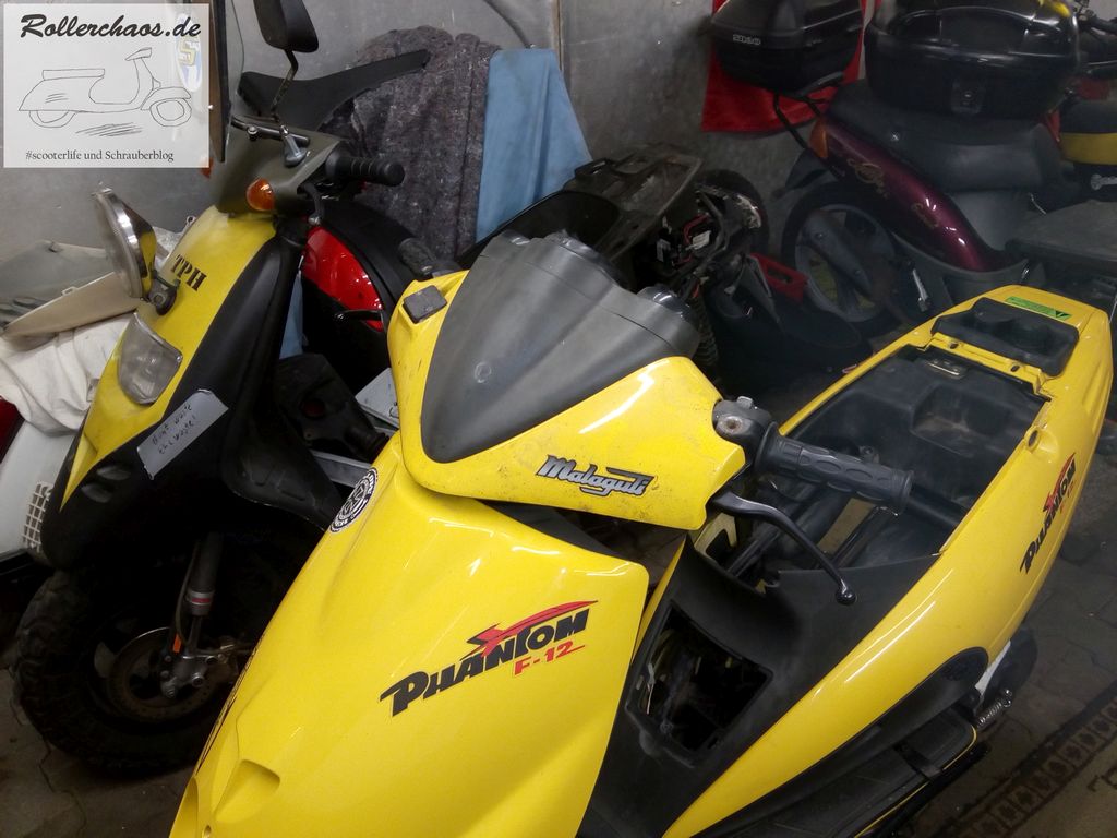

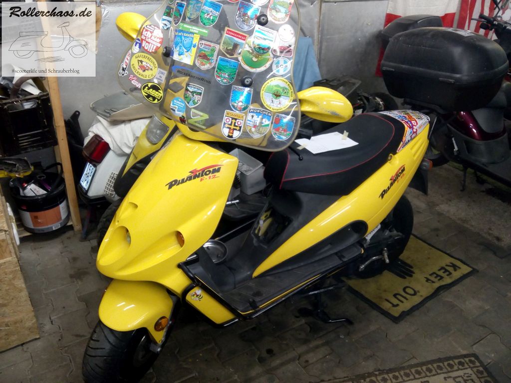

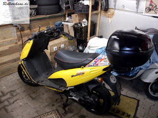

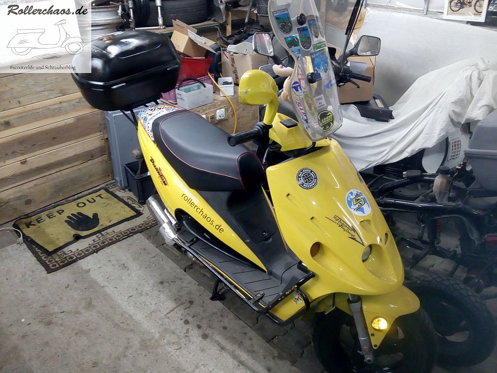

Im Laufe der Zeit sind mir viele Rollerfahrer und damit auch viele Roller begegnet. Manchmal erwächst aus solchen Begegnungen eine Freundschaft, die über viele Jahre hält. Einen ganz besonderen Platz unter diesen Freundschaften nimmt für mich die zu Automatix ein. Vor allem eine Vielzahl von gemeinsamen Rollertouren hat hierzu beigetragen. Ein Resultat dieser Touren ist aber auch, dass mir Automatix' Roller, ein 1998er Malaguti F12, sehr ans Herz gewachsen ist. Schon weil der Gebrauch eines solchen Sportrollers als Langstreckentourer ausgesprochen ungewöhnlich ist.
Wann immer ich alte Tourbilder durchsehe, irgendwo ist auch immer eines mit dem quietschegelben Italiener dabei.
Vor allem das letzte Bild, aufgenommen vor mittlerweile 11 Jahren im Urdonautal, zeigt wie wenig sich der F12 über die Jahre verändert hat. Er ist eine der Konstanten in meinem persönlichen Rolleruniversum.
Mein letzter persönlicher Kontakt zu diesem Roller war im Herbst 2014. Nachdem Automatix mit dem Roller auf einer Tour liegen geblieben war, habe ich das Fahrzeug gründlich überholt. Leider wurde der F12 danach nur noch kurz gefahren. Seit 2015 stand er in der Garage.

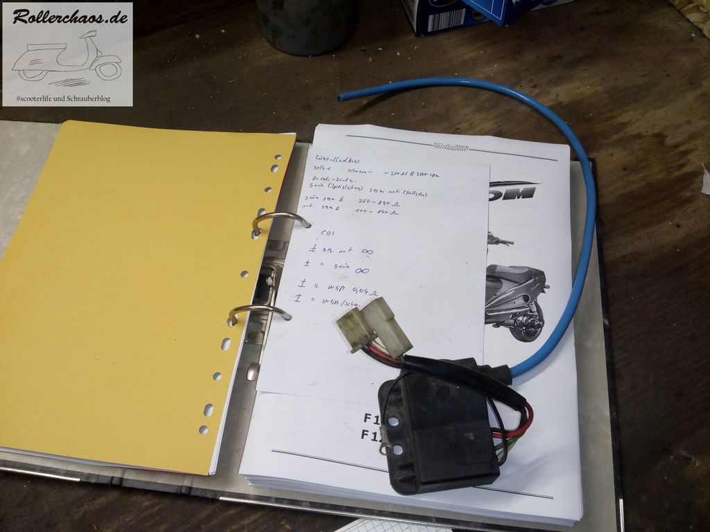

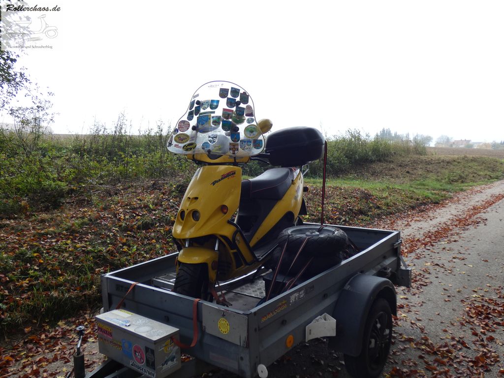

Natürlich ist das ein untragbarer Zustand. Weshalb der Roller letztes Wochenende zu mir umgezogen ist. Die Mission ist klar: Das Garagen-Phantom soll zurück auf die Straße.
Um zumindest den Motor ins Reich der Lebenden zurück zu holen, brauchte es letztlich auch nicht viel. Eine gründliche Vergaserreinigung und eine kleine Organspende, in Form der CDI aus dem Centro, waren nötig um ihn zum Laufen zu bringen.
Über den Winter bekommt er zudem noch einen gründlichen Service, dann kann er 2020 zurück auf die Straße. Endlich!
Optisch ist der Roller in sehr gutem Zustand, ebenso technisch. Hier braucht es wirklich nur eine gründliche Inspektion, lediglich das völlig siffige Topcase braucht etwas kosmetische Zuwendung. Darum bekam es heute noch einen Schluck schwarze Farbe.
Der Roller wird Mittelpunkt einer kleinen Videoserie für den Youtube-Kanal sein, darum werde ich hier im Blog wohl nicht zu viel darüber schreiben. Trotzdem freue ich mich natürlich sehr, dass er jetzt bei mir steht. Auch wenn er offiziell jetzt mir gehört, so wirklich "mein" F12 wird das wohl nie werden. Das Fahrzeug ist für mich zu sehr mit Automatix verbunden, außerdem hege ich doch die Hoffnung, dass er ihn irgendwann wieder einmal fahren wird. Zumindest für eine kleine Tagestour, das wäre schon mal wieder cool. chopper

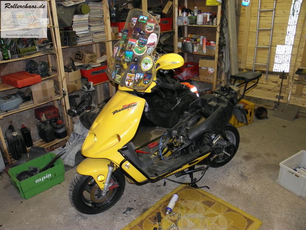

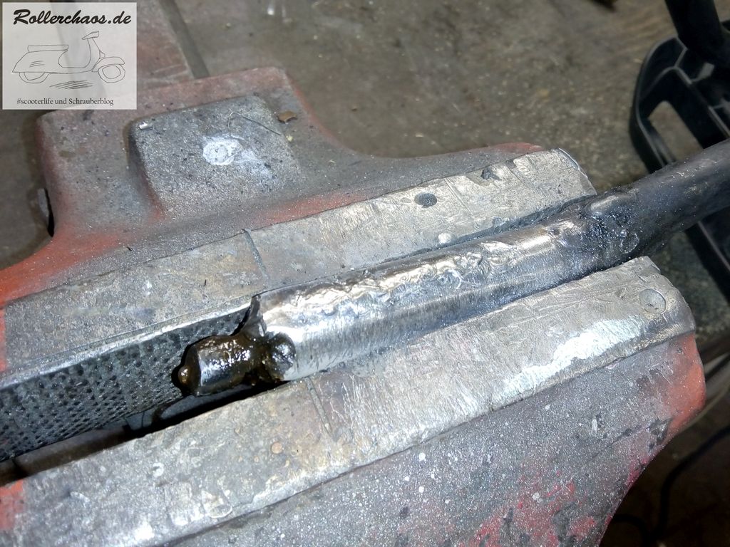

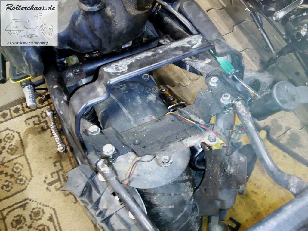

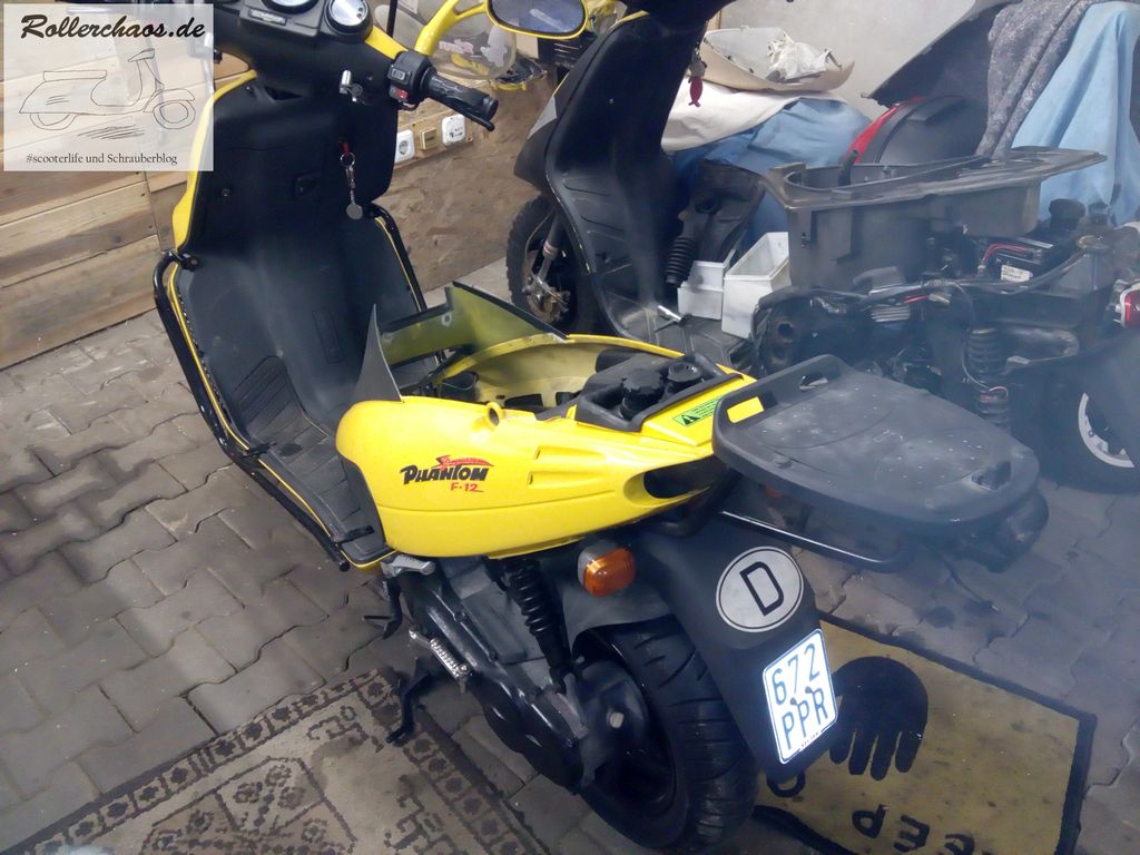

Zu den Dingen, die beim F12 weniger schön gelöst sind, zählt die Gepäckträgerbefestigung. Hier wird deutlich, dass den Leuten bei Malaguti klar war, dass kaum jemand einen Gepäckträger an einen Sportroller schraubt.
Trotzdem ist die Lösung, den Gepäckträger einfach in die hinteren Rahmenausleger zu stecken und mittels Rohrklemmungen zu befestigen, na sagen wir mal ungewöhnlich.
Der Gepäckträger besteht aus zwei losen Hälften, die nur durch die Topcaseplatte zusammengehalten werden. In diese Trägerhälften werden ungesund hohe Biegekräfte eingebracht. In Folge dessen, ist der Träger in der Vergangenheit mehrfach gebrochen. Zudem hielt er jetzt nicht mehr gescheit in der Klemmung.
hier fehlt mal wieder ein Video:
Das konnte so nicht bleiben, darum habe ich heute das Heck freigelegt und den Träger ausgebaut. Ursache für den lockeren Sitz war, dass an beiden Seiten des Trägers das Material völlig abgeschliffen war.
Um wieder etwas "Fleisch" für einen festen Sitz zu haben, habe ich auf beide Ausleger eine Schweißnaht gezogen. Damit hat die Klemmung wieder etwas zum festbeißen.
Zusätzlich gab es noch vier neue Schrauben, die Gewinde der alten waren völlig abgenudelt. Wohl auch ein Resultat der schlechten Passung. Jetzt ist der Träger jedenfalls wieder ordentlich fest.
Positiv ist, dass die Heckverkleidung des F12 sehr leicht zu montieren ist. Das einteilige Stück wird einfach übergestülpt und letztlich mit dem Helmfach gesichert. Im Gegensatz zum Gepäckträger eine sehr schöne Konstruktion.

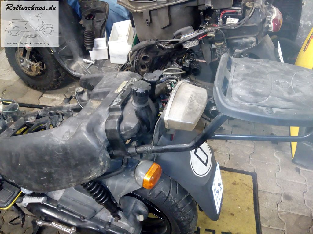

Als nächstes stand dann die Demontage des Windschildes auf dem Programm. Denn ohne Windschild ist es deutlich einfacher, den Lenkerdeckel zu öffnen.

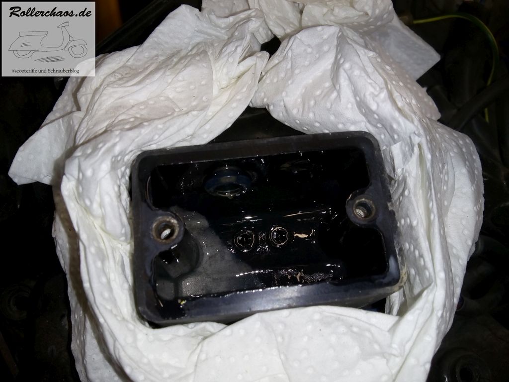

Die Bremsflüssigkeit lässt sich zwar grundsätzlich auch so wechseln, mit offenem Lenker ist es aber angenehmer. Außerdem ging die Tachobeleuchtung nicht.

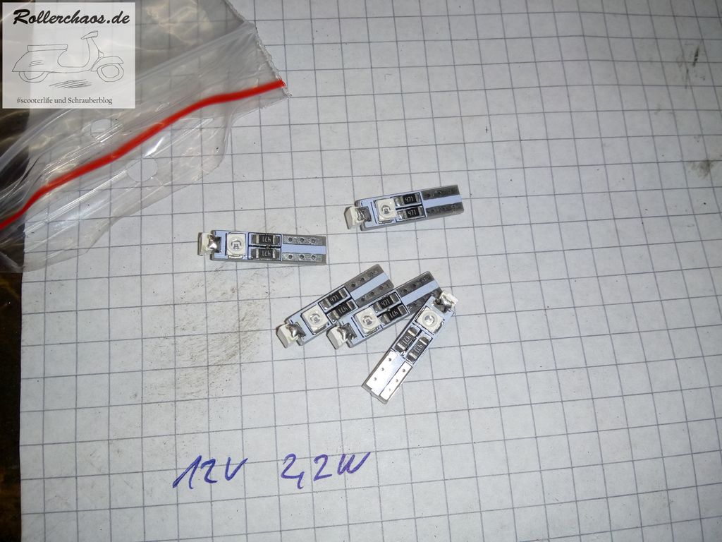

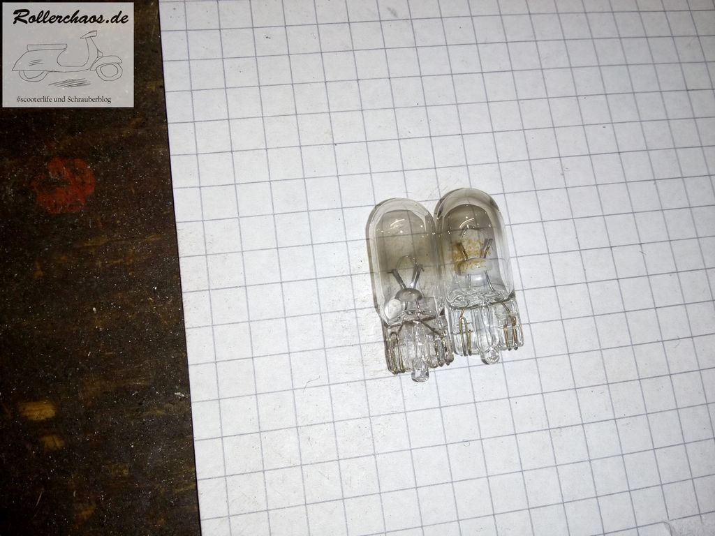

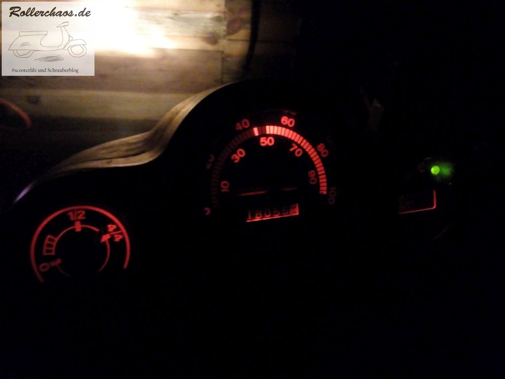

Beim F12 sind hier T5 Glassockelbirnen mit 2W vorgesehen. Natürlich hatte ich in meinem Birnchenfundus keinen passenden Ersatz, jetzt gibt es also ein Upgrade auf LED-Lamperl. Was an dieser Stelle auch sinnvoll ist.

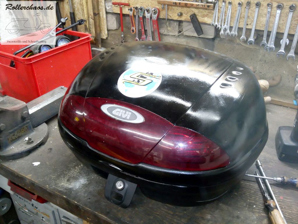

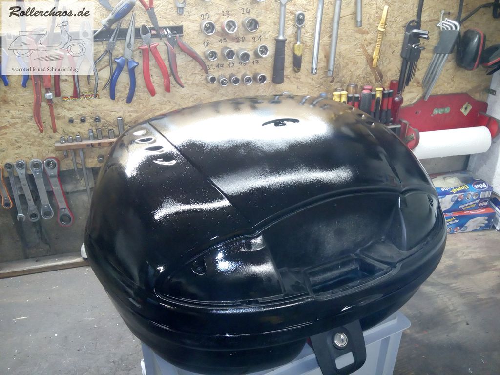

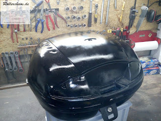

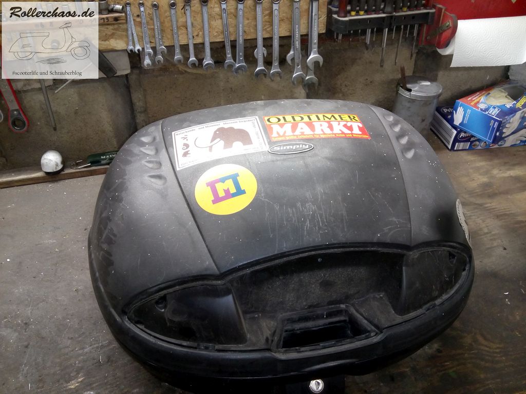

Zuletzt habe ich dann nur noch das frisch lackierte Topcase zusammengebaut und auf den Roller zurück gesetzt. Auch wenn das Teil auf dem Foto arg speckig rüber kommt, es sieht jetzt deutlich besser aus als vorher. So gepflegt der Roller ist, das Topcase hatte definitiv kein schönes Leben.

Dinge wie die ausgefallene Tachobeleuchtung. Die LED-T5 Birnchen, als Ersatz für klassische Glassockellamperl, wollte ich sowieso schon lange mal ausprobieren. Dies ist nun die Gelegenheit dazu. Als kleine Abweichung vom Originalzustand leuchten diese nun rot statt weiß.
Funktioniert soweit gut. Die Tachoskala ist etwas ungleichmäßig ausgeleuchtet, was aber wohl normal ist. Der linke Teil ist dunkler gefärbt als der rechte. Gut ablesbar ist es aber trotzdem und die rote Beleuchtung gefällt mir richtig gut. Wenn das dauerhaft funktioniert, werde ich wohl auch andere Roller in Zukunft so ausrüsten.

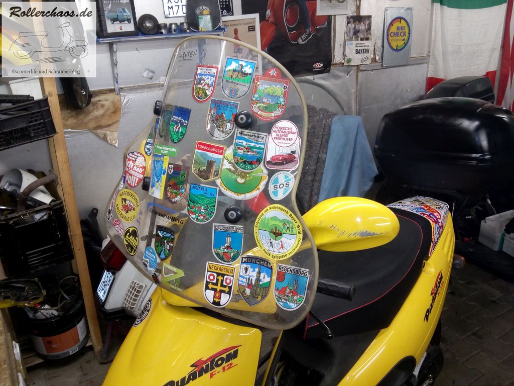

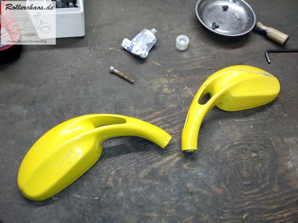

Die Spiegel bekamen anschließend noch eine gründliche Politur, genau wie sie alle anderen Lackteile nebenbei auch schon bekommen hatten. Trotz div. Kratzer sehen sie jetzt wieder richtig gut aus. Die F12-Spiegel sind meiner Meinung nach sowieso mit die schönsten Serienspiegel bei Rollern.
Anschließend konnte dann auch der Windschild wieder an seinen Platz.

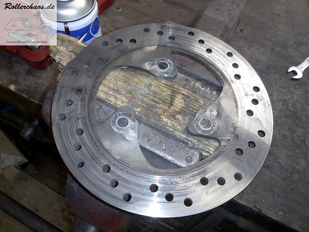

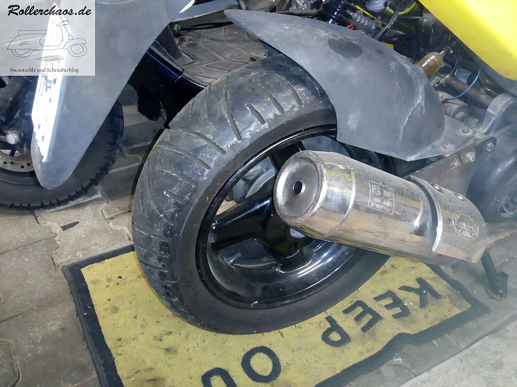

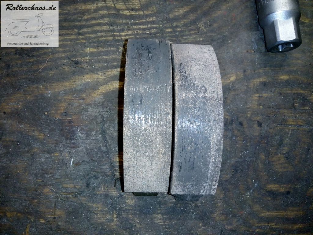

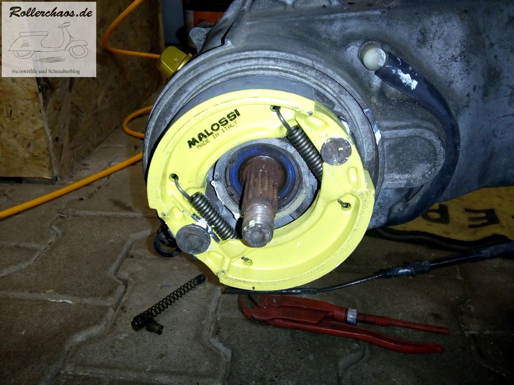

Die letzte Technikbaustelle am F12 war die Hinterradbremse. Ein klassischer Fall von überaltertem Material. Die Beläge hatten noch gute Stärke, waren aber glashart und damit unbrauchbar, entsprechend schlecht bremste der Roller auch.
Nach einem Getriebeölwechsel, der sich ja anbietet wenn das Hinterrad schon raus ist, kamen dann neue Beläge rein.

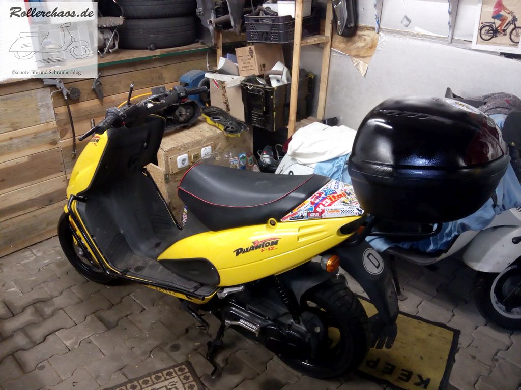

Eigentlich ist der F12 fertig und kann wieder auf die Straße zurück, denn seit 01.03. hat er wieder ein gültiges Kennzeichen. Allerdings machte das schlechte Wetter bisher einen Strich durch die Rechnung. Ich mag diesen Roller einfach nicht bei Dreckwetter fahren.
Am vergangenen Wochenende wollte ich dann zumindest mal eine kurze Proberunde drehen. Aber daraus wurde nichts, denn der Roller lief nicht gescheit. Außerdem hat er am Hinterrad einen Plattfuß.Ärgerlich, aber solche Dinge passieren nunmal, wenn man ein altes Fahrzeug, das lange stand, wieder in Betrieb nimmt.

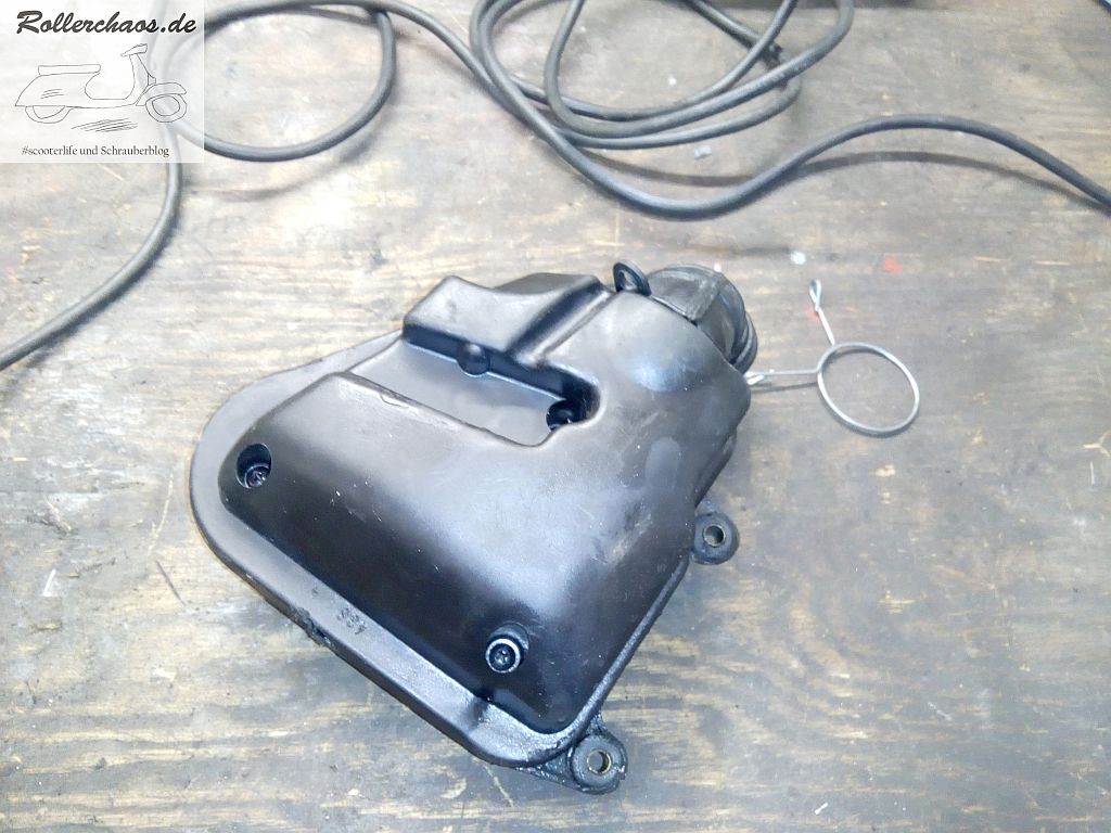

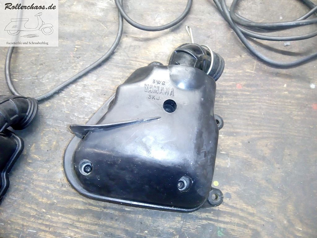

Ursache für den schlechten Motorlauf war der Luftfilter, der nicht richtig auf dem Vergaser saß. Sauber aufsetzen ließ er sich allerdings auch nicht mehr.
Grund dafür war wohl, dass es sich beim verbauten Luftfilterkasten um einen Billignachbau handelte, dessen Passform nicht ideal war.
Die Lösung war ein alter Luftfilterdeckel aus dem Fundus (Originalteil von Yamaha) inkl. Ansaugschlauch, dazu das Hinterteil des Chinabrockens und dessen Einsatz.
So ließ sich der Filter wieder vernünftig montieren und anschließen. Das Motorproblem sollte damit erledigt sein.
Der Plattfuß ist wohl dem Umstand geschuldet, dass der montierte Reifen uralt ist. Gummi altert eben und gutes Profil hilft nichts, wenn der Reifen völlig überaltert ist. Hier ist ein neuer fällig.
Als Übergangslösung habe ich dann ein Ovetto-Rad mit legal fahrbarem und dichtem Reifen eingebaut, das kann so nicht bleiben, erlaubt aber erstmal mit dem Roller zu fahren. Denn das muss jetzt bald passieren, es wird Zeit.

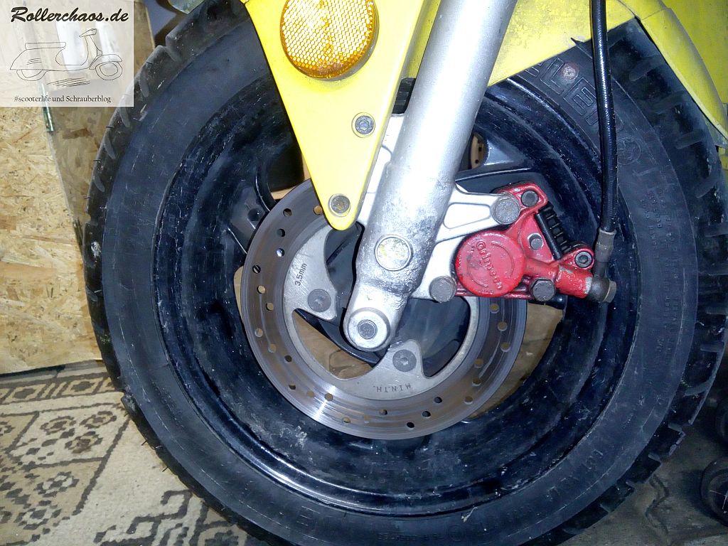

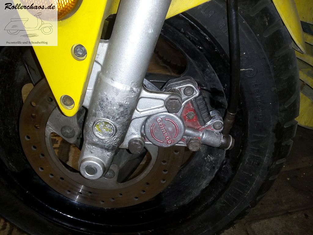

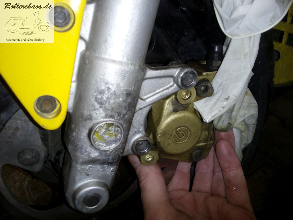

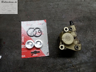

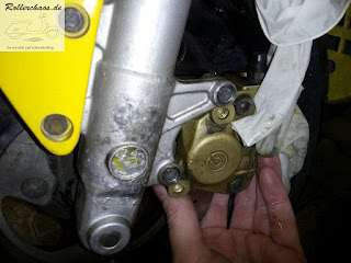

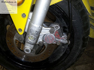

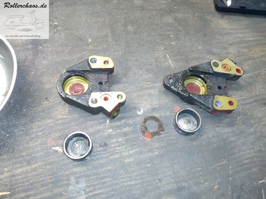

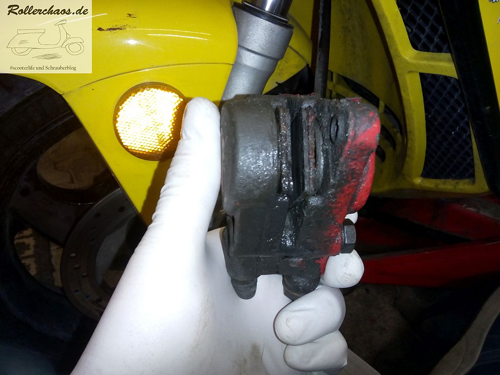

Besonders drängend war dabei jetzt die Tatsache, dass die Vorderradbremse nicht mehr richtig arbeitete. Der Roller ist so nicht verkehrssicher, was einen vorläufigen Abbruch der Testfahrten bedeutet.

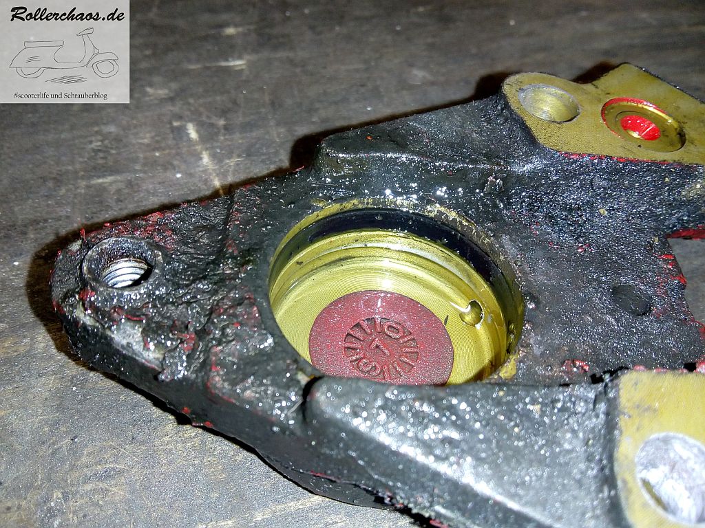

Ursache für das Problem war nämlich ein undichter Bremssattel. Zwischen dem inneren Bremskolben und dem Belag drückt es die Flüssigkeit fröhlich ins Freie, das kann natürlich nicht funktionieren.
Zudem waren die Beläge völlig runter, dass sie zudem mit Bremsflüssigkeit durchtränkt waren ist da auch schon egal. Die Dinger sind schlicht hinüber.
Nach der Demontage zeigte sich dann, dass der Sattel nicht fest war. Lediglich die Dichtringe haben den Geist aufgegeben.
Allerdings zeigt sich auch das Alter und die sehr hohe Laufleistung des Rollers deutlich. Denn die Lackierung des Sattels hat sich fast vollständig abgepellt.
Problematisch ist, dass dieser Bremssattel eine ausgesprochen exotische Ausführung ist. Neuteile sind lieferbar, aber leider extrem teuer. Daher werde ich hier zunächst mal eine Überholung ausprobieren. Eigentlich halte ich davon nicht viel, denn sehr oft funktioniert es nicht, diesmal ist es aber der einzig wirklich sinnvolle Weg. Zumindest solange ich keinen neuen Bremssattel zu einem vernünftigen Kurs bekommen kann.
Immerhin, die Scheibe ist völlig in Ordnung und konnte nach einer gründlichen Reinigung wieder eingebaut werden.
Für den F12 ist jetzt aber trotzdem erstmal Pause. Bleibt nur zu hoffen, dass die Überholung des Bremssattels funktionieren wird. In sehr vielen Fällen tut sie nämlich genau das nicht.

9. April 2020 - 16:11
Seit letzter Woche hat sich in der Werkstatt nichts getan, es ist aktuell einfach nicht möglich sinnvoll zu arbeiten. Immerhin war es mit gelungen, einen Reparatursatz für den Bremssattel des F12 aufzutreiben.

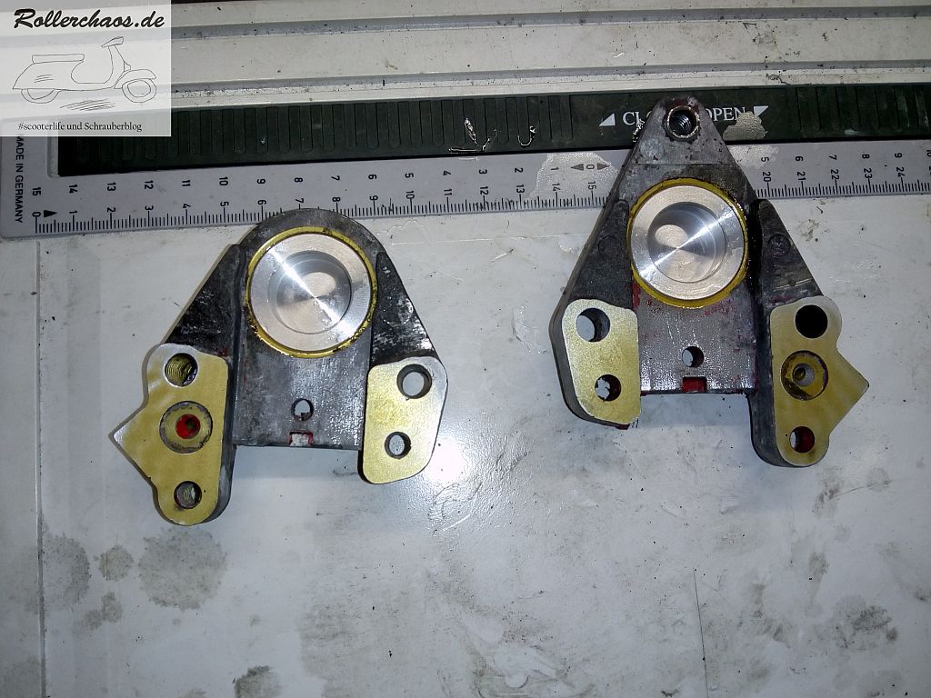

Neue Bremssättel sind praktisch nicht zu bekommen und selbst gebrauchte Teile in fragwürdigem Zustand werden für Preise jenseits von Gut und Böse gehandelt. Darum gab es diesmal einen Reparatursatz. Außerdem habe ich einen Bremssattel vom Aprilia SR50 Factory aufgetrieben, angeblich soll dieser auch am F12 passen.
Aber hier zeigte sich sofort, dass solche Informationen immer mit äußerster Vorsicht zu genießen sind. Das Teil passt nichtmal ansatzweise. Immerhin taugte es als Teilespender für einige Kleinteile wie die Belagführung.

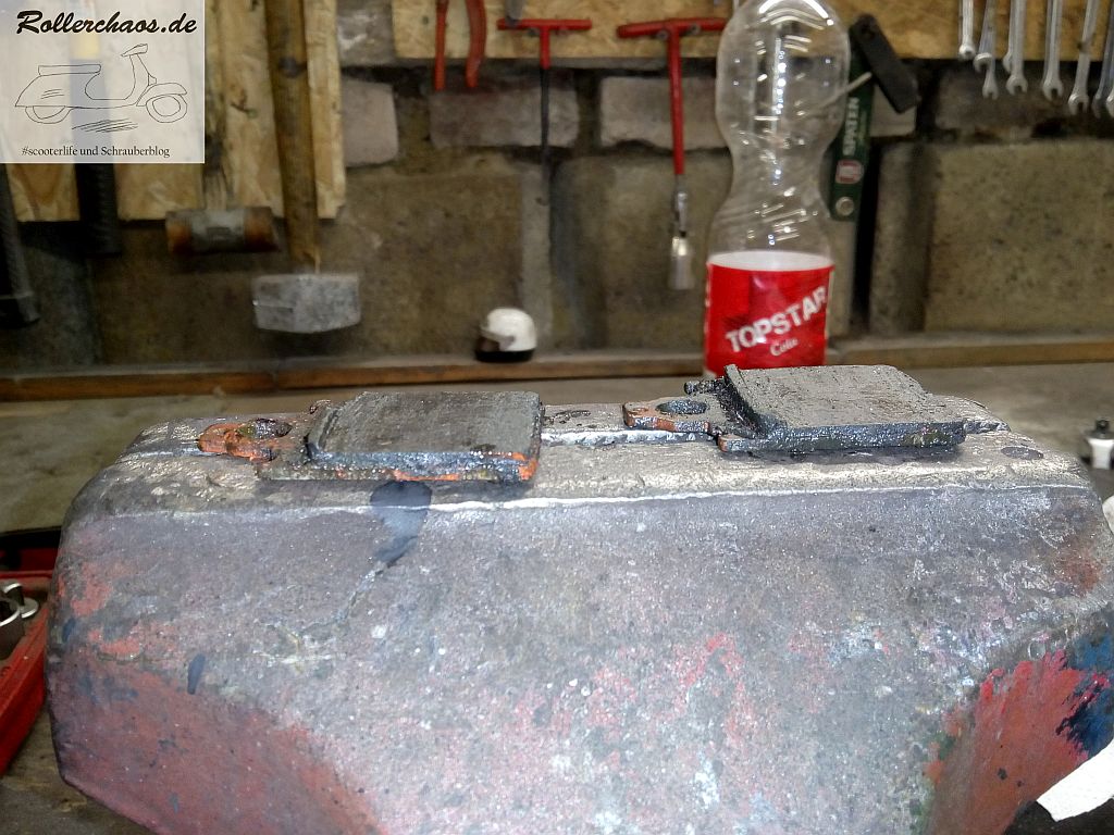

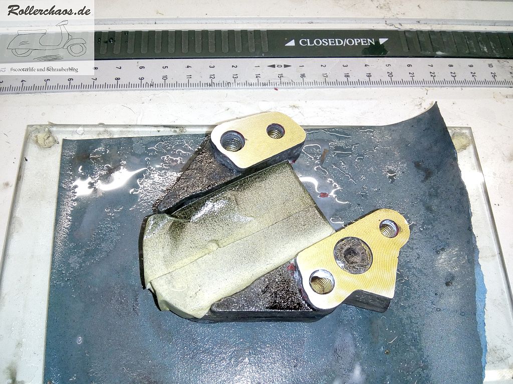

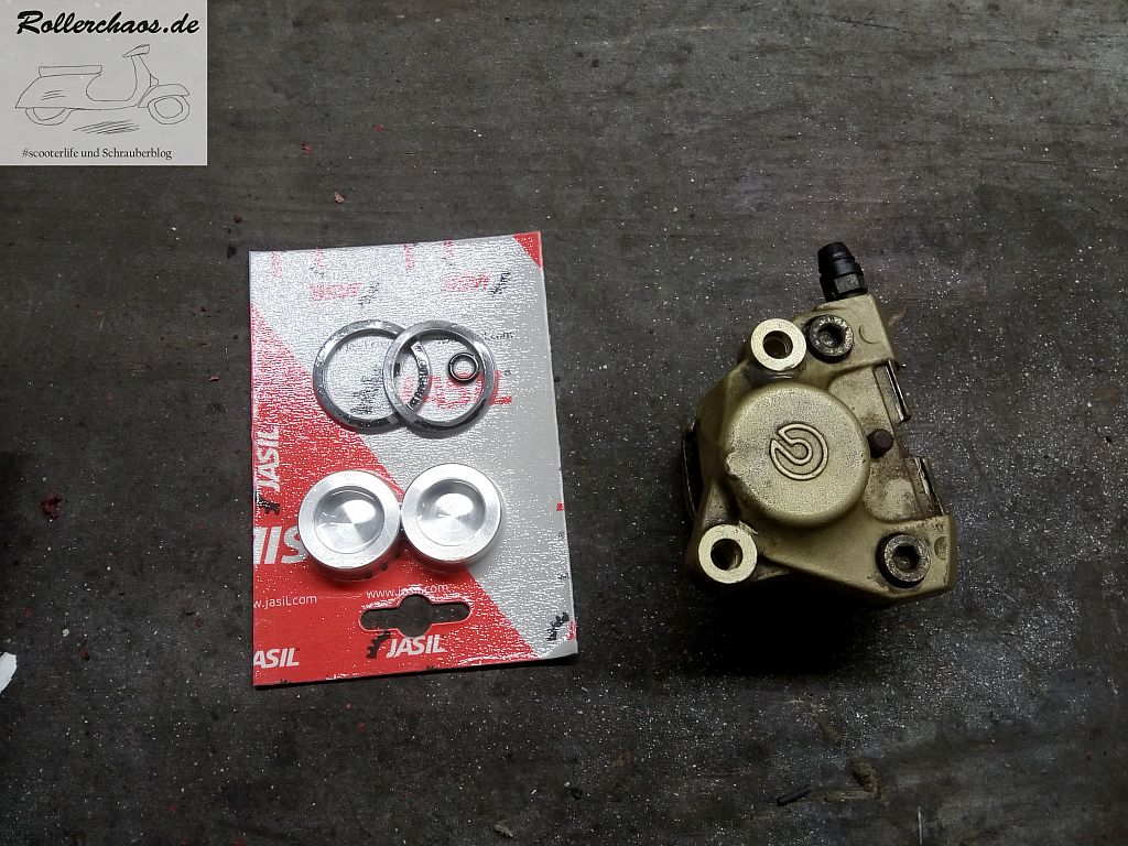

Bremssättel überholen ist eine in meinen Augen höchst fragwürdige Sache. Es ist einfach nicht gewährleistet, dass das Ergebnis wirklich brauchbar ist. Aber manchmal bleibt einem nichts anderes übrig als eine "Bauchschmerzaktion" wie diese.
Sehr viel mehr als sauber Arbeiten, alle Dichtflächen planen und hoffen, dass es gut geht, kann man hier eigentlich nicht.

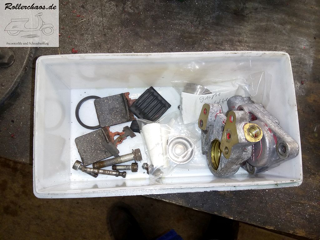

Immerhin ist der Revisionssatz von Jasil von sehr guter Qualität und absolut passgenau. Zumindest damit gab es keine Probleme. Malaguti ist zudem einer der ganz wenigen Fahrzeughersteller, der in der Werkstattliteratur Angaben zur Revision des Bremssattels macht. Auch dies ist hier enorm hilfreich.
Nachdem die Anlage dann entlüftet war, was aufgrund der Einbauposition nochmal ein Drama für sich ist, ging es auf eine kurze Probefahrt.
Die Bremse ist dicht und funktioniert, zumindest im Moment. Ob das dauerhaft hält muss sich zeigen, aber dazu muss es erstmal wieder möglich sein sinnvoll zu fahren. Aktuell geht das ja nicht. Außerdem muss der Bremssattel noch neu lackiert werden, der aktuelle, völlig blanke, Zustand ist nicht gut. Aber solange ich nicht weiß, ob die Überholung wirklich funktioniert hat, werde ich hier nicht weiter investieren.

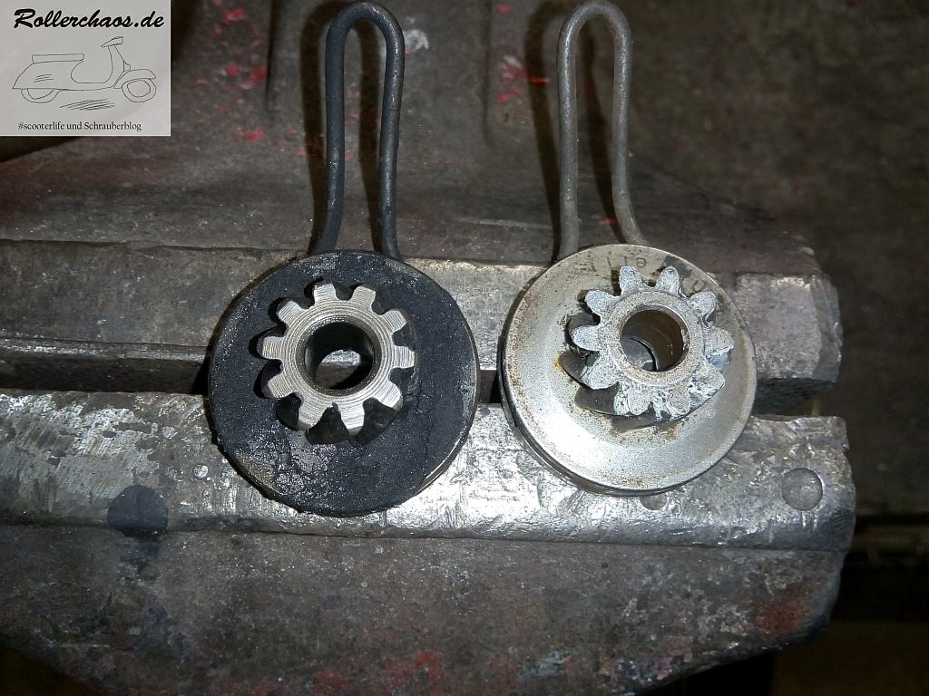

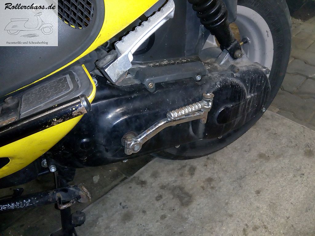

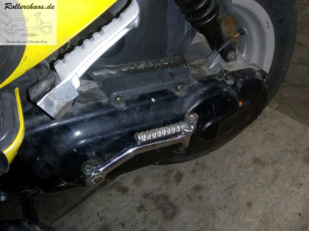

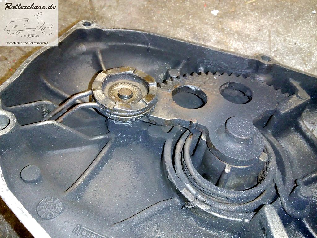

Allerdings gab es noch ein weiteres Problem mit dem Roller. Im Fahrbetrieb kam es bisweilen vor, dass der Kickstarter in Eingriff geraten ist. Für den Antrieb ist das nicht wirklich gesund, also stand hier noch etwas Fehlersuche auf dem Programm.
Ich hatte bereits vermutet, dass das Kickstartersegment die Ursache ist. Tatsächlich ist das Teil völlig ausgeschlagen und entsprechend locker.
Hier fehlt wieder ein Video:
Die Lösung hier wäre eigentlich simpel: Ein neues Segment. Allerdings ist das bei Minarellimotoren nicht so einfach, denn es gibt verschiedene Ausführungen.
Im Bild links ist das alte Originalteil, rechts ein Teil aus einem Yamaha Neos. Hier ist deutlich die unterschiedliche Verzahnung zu sehen. Natürlich habe ich nur die (viel verbreitetere) grobzahnige Version auf Lager, die aber nicht zum Zahnkranz im F12 passt.
Allerdings liegen auch etliche Variodeckel für Minarellimotoren bei mir herum. Allerdings gibt es auch hier Unterschiede. Das Teil der Rex-Version passt zum Beispiel vom Lochraster her nicht auf den F12.
Letztlich fand sich aber ein passender Deckel mit funktionierendem Mechanismus. Damit war dieses Problem dann auch aus der Welt und der F12 sollte, eigentlich/hoffentlich, wieder fit für den Straßenverkehr sein.
