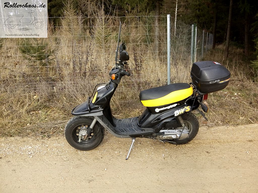

Auch wenn ich mir immer noch nicht ganz erklären kann, wie ein paar neue Treibstoffleitungen die Motorprobleme des BW's beheben konnten, der Roller läuft richtig gut. Wahrscheinlich war doch der Vergaser die Fehlerquelle, aber egal. Entsprechend viel Spaß macht es ihn zum genussvollen Rumrollern zu nutzen. So fallen dann auch die sonst übersehenen Kleinigkeiten auf, die noch etwas Verbesserung brauchen.
Die Befestigung der Windschutzscheibe zum Beispiel. Das Teil, das ja ursprünglich am Spirit montiert war, ist nicht sonderlich hochwertig. Durch die Vibrationen des BW's lockern sind die Halteschrauben ständig. Das nervt, lässt sich aber aufgrund der miesen Materialqualität nicht wirklich abstellen.
Zwei Flügelmuttern anstelle der Standardteile sorgen aber immerhin für einen gewissen Komfortgewinn.
So lässt sich die Verbindung während der Fahrt und ohne Werkzeug nachziehen. Fürs Erste eine gute Lösung, auf Dauer wäre aber natürlich eine Scheibe aus dem Originalzubehör schön.
Solche Überlegungen spielen aber keine Rolle mehr, wenn man mit dem Roller genüsslich und langsam kleine Nebenstrecken erkundet. Eine stille Abendrunde, mit einem Roller der für solche Ausflüge das perfekte Fahrzeug ist. Einfach schön.

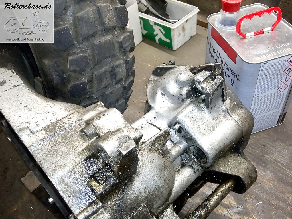

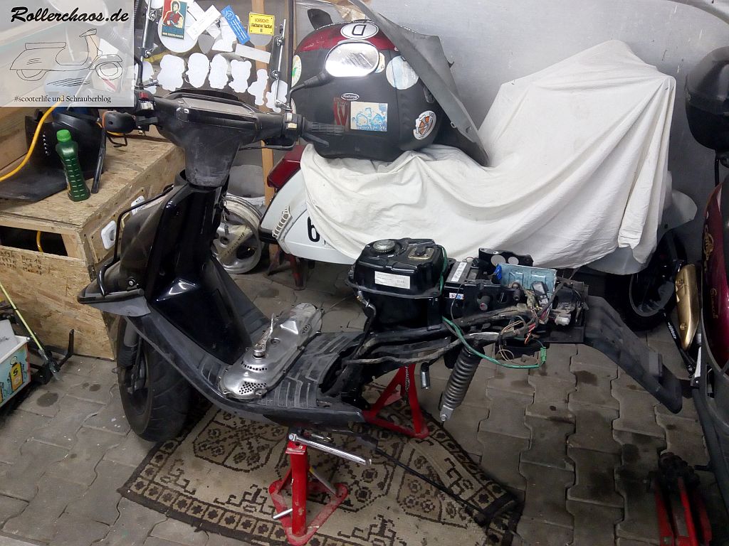

Ich hatte den Motor bisher nicht ausgebaut, aber es war ein Kampf. Nicht nur, dass der Motorbolzen brutal eingerostet war, auch die beengten Platzverhältnisse am Fahrzeug machen die Sache nicht leichter. Auf der Werkbank ist es aber endlich möglich, all die bisher verschleppten Baustellen anzugreifen.
Positiv ist, dass der seinerzeit erneuerte Zylinder noch immer dicht ist. Kein Ölschlamm aus der Fußdichtung mehr.

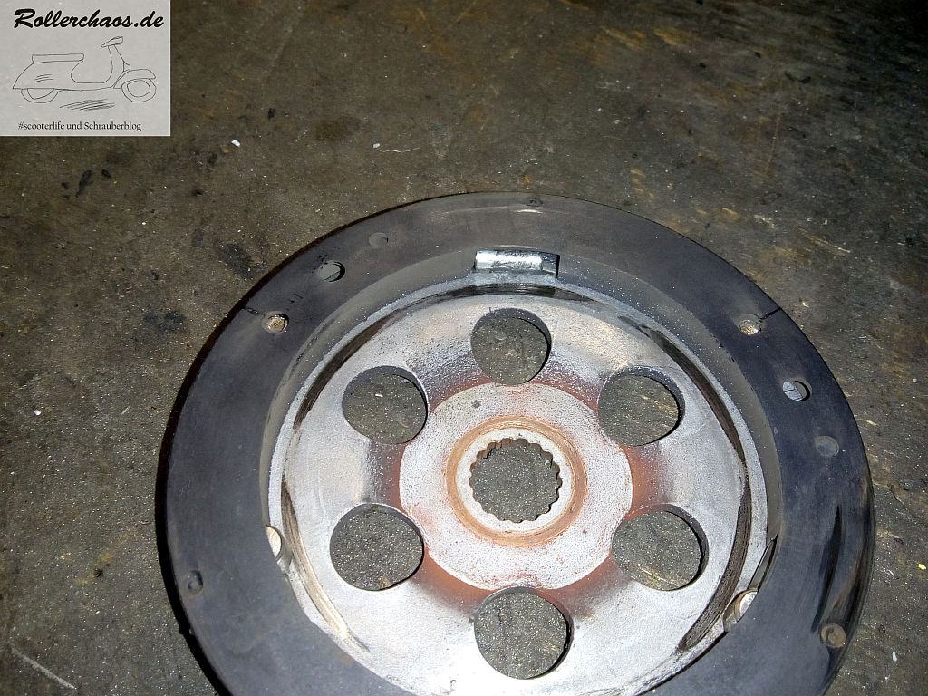

Die Probleme mit dem elektrischen Anlasser erklärt möglicherweise der völlig verwüstete Freilauf. Hier ist ein Neuteil fällig.
Der antriebsseitige WeDi ist dicht, aber vermutlich noch der erste, also 28 Jahre alt. Hier kommt auch ein Neuteil rein.
Auf der Zündungsseite sieht es nicht ganz so gut aus. Hier ölt der Motor sichtbar, außerdem ist auch dies wohl noch der originale WeDi. Ein neuer Dichtringsatz steht also schonmal auf der Einkaufsliste.
Auf der Werkbank ebenfalls besser zu machen als am Fahrzeug ist das Hauptständerproblem. Mein erster Versuch einer Reparatur ist ja fehlgeschlagen. Jetzt wo man ordentlich hinkommt gibt es erneut einen Versuch mit einem "Eigenbau-Reparatursatz". Dazu aber beim nächsten Mal mehr.
Für heute bleibt erstmal ein motorloser BW's in der Werkstatt stehen. Ein paar Kleinteile sind bestellt, also geht es auch hier bald weiter.

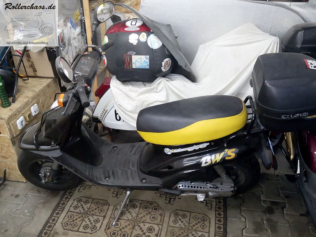

Die bestellten Ersatzteile für den BW's waren die Tage in der Post, Zeit sich um den Motor zu kümmern. Angefangen natürlich mit dem Ständerproblem.

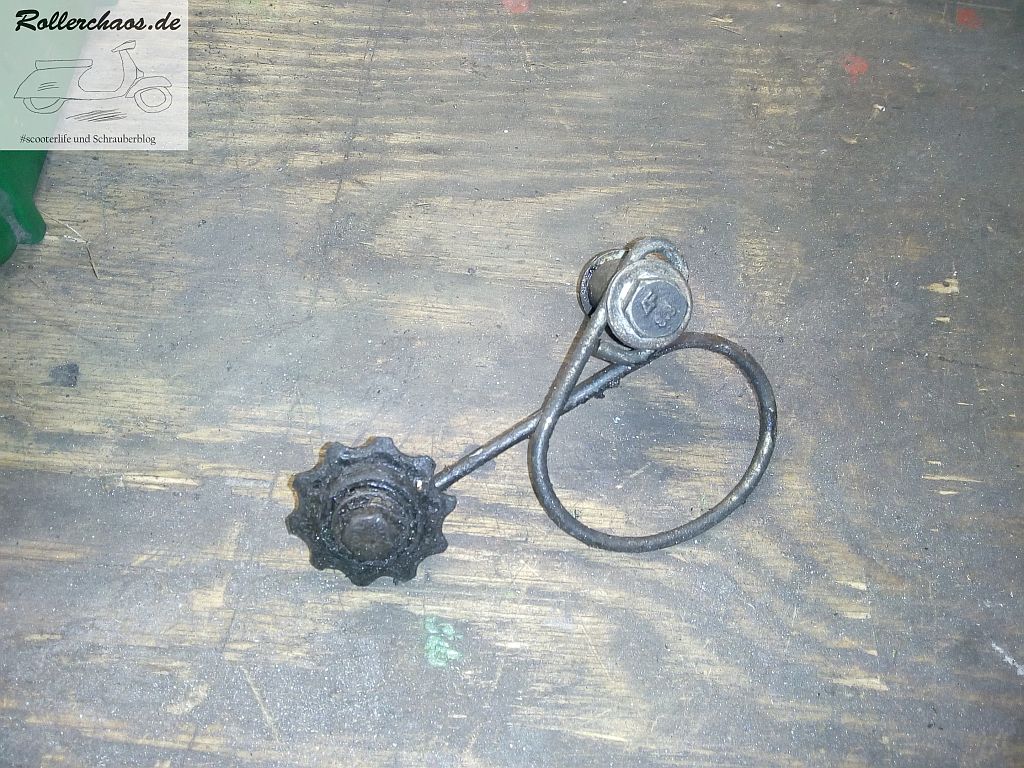

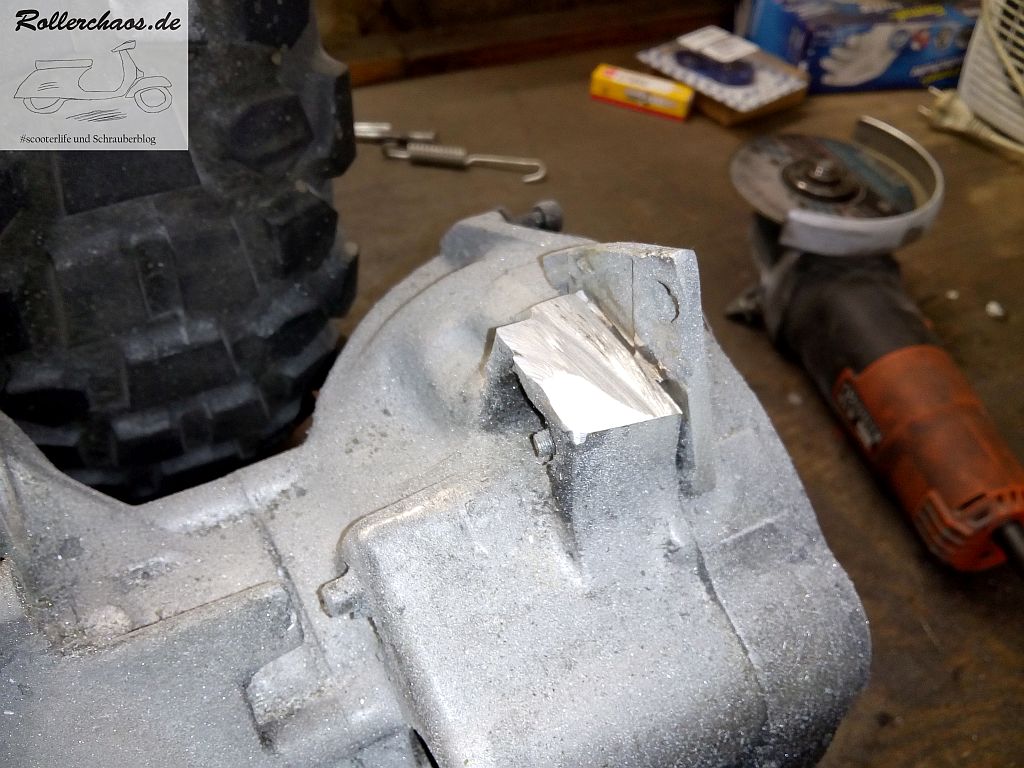

Ich hatte vor längerer Zeit einen Ständer für einen Yamaha Slider erstanden, das Teil war auch schon einmal provisorisch am BW's montiert. Die selbstgebastelte Aufnahmeplatte auf der Zündungsseite zeugt davon. Das Problem ist nämlich, dass der Reparatursatz beim stehenden Motor nicht verwendet werden kann. Hier muss improvisiert werden.
In diesem Fall bedeutete das zunächsteinmal, dass der Rest der originalen Aufnahme noch etwas eingeebnet sein wollte.
So ist der Ständer nämlich freigängig und verspannt sich nicht gegen den Motorblock.
Was sich allerdings bei meiner aktuellen Lösung nicht vermeiden lässt, ist, dass der Ständer etwas schräg steht. Aber ganz ehrlich? Mir ist das relativ egal. Aufgrund der fragilen Aufnahme möchte ich ihn sowieso nur als "Montagestütze" bei Servicearbeiten nutzen. Dafür taugt das. Sollte sich diese Befestigung als dauerhaft stabil erweisen, bleibt das so. Wenn nicht, dann muss ich es sowieso nochmal ändern.
Die Feder ist allerdings nur ein Provisorium, in dieser Position hat sie nicht genug Kraft um den Ständer oben zu halten. Entweder brauche ich eine andere Feder oder einen anderen Aufnahmepunkt. Die originale Federbefestigung ist bei diesem Exemplar allerdings auch abgebrochen. Für heute taugt aber dieses Zwischenergebnis.
Mit Hauptständer ist es dann doch gleich viel angenehmer zum Schrauben.
Als nächste Teilbaustelle stand dann der WeDi auf der Zündungsseite an. Das Altteil ging problemlos raus, zerbrach allerdings beim abziehen. Der Gummi war völlig verhärtet.
Im Wesentlichen war die rechte Motorseite damit komplett.
Allerdings bietet eine solche gründliche Inspektion natürlich auch die Gelegenheit zukünftige Probleme im Keim zu ersticken. So wie den beginnenden Kabelbruch am Hauptkabelbaum der Zündung. Die einzelnen Adern waren noch gut, das Bougierrohr aber gebrochen.

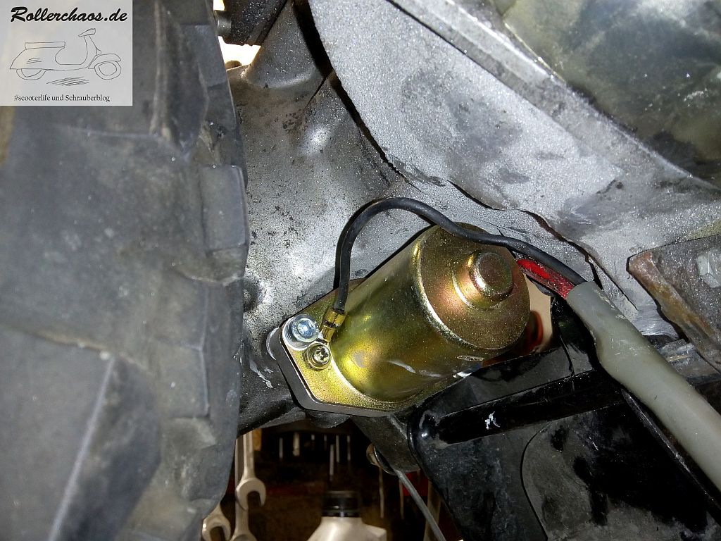

Beim alten Neos hatte ich kurz vor dem Totalausfall noch einen fabrikneuen Anlasser eingebaut. Dieses Teil zog nun in den BW's ein. Der originale Anlasser war nicht mehr wirklich gut und wenn schon ein Neuteil rumliegt, dann wäre es ja unsinnig es nicht zu verwenden.
Der WeDi auf der Antriebsseite lieferte anschließend einen zähen Kampf. Das Teil war nicht nur steinhart, sondern ganz offenbar auf der Kurbelwelle festgerostet. Wohl eine folge der langen Standzeit, die der Roller zwischenzeitlich hinter sich hat.
Das Neuteil war dann aber schnell eingebaut. Es bleibt nur zu hoffen, dass die Dichtfläche zur Kurbelwelle hin in Ordnung ist. Optisch sah es gut aus, den Rest wird die Praxis zeigen.
Anschließend wehrte sich der neue (Nachbau) Anlasserfreilauf heftig gegen seinen Einbau. Die Passgenauigkeit des Teils ist alles andere als gut, seine Haltbarkeit damit auch fraglich. Aber immerhin ist jetzt wieder ein (vorläufig) funktionierender Freilauf eingebaut.

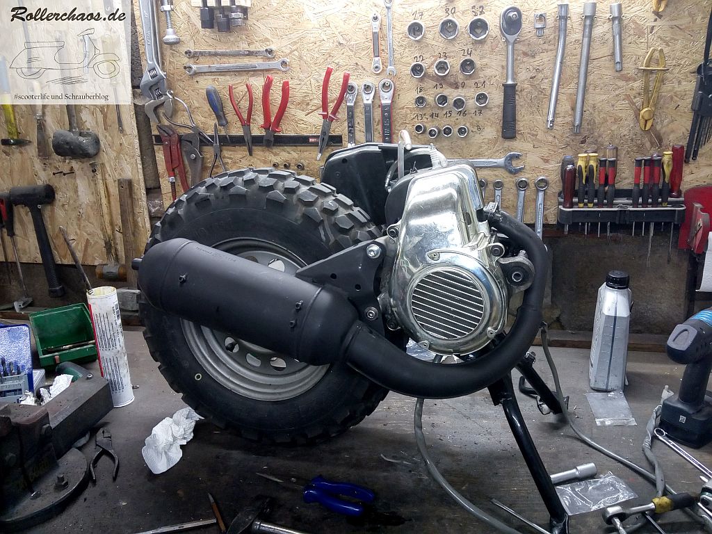

Mit Antriebsstrang, Vergaser und Luftfilterkasten ist auch die linke Motorseite bereit für den Einbau.
Beim stehenden Minarellimotor ist es allerdings deutlich einfacher, den Auspuff bei ausgebautem Motor anzubringen. Darum kam der neue Auspuff auch noch an den Treibsatz. Die Tage des unseeligen Rennauspuffs sind damit endgültig gezählt, der Technigas dürfte eine deutlich bessere Wahl sein.
Anschließend kam der Motor dann wieder ins Fahrzeug. Auch dies lief relativ problemlos, wenn auch die Konstruktion des BW's definitiv nicht sonderlich Monteurfreundlich ist.

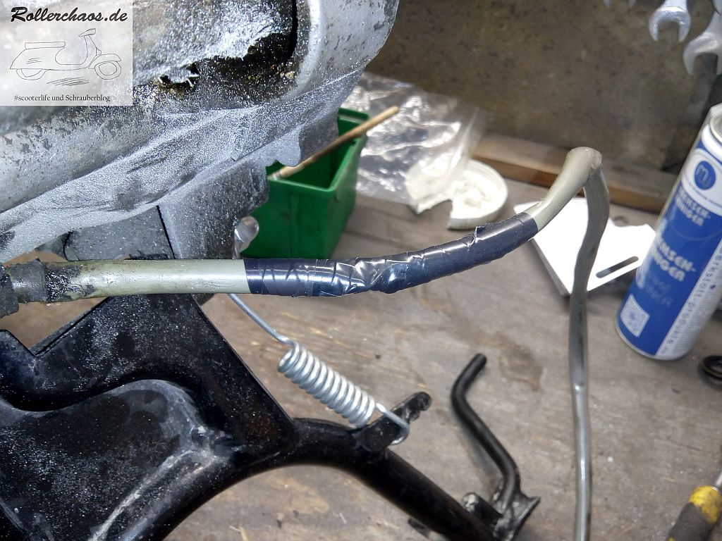

Wie erwartet hängt der Hauptständer etwas arg tief. Für die Probefahrt nach dem Anbau der restlichen Teile musste also erstmal ein Provisorium her.
Der Gummiexpander tut vorläufig was eigentlich die Ständerfeder tun sollte. Dem Spaß an der (ausgedehnten) Testfahrt tat es keinen Abbruch.

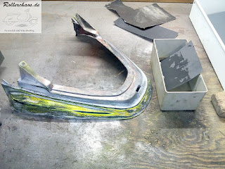

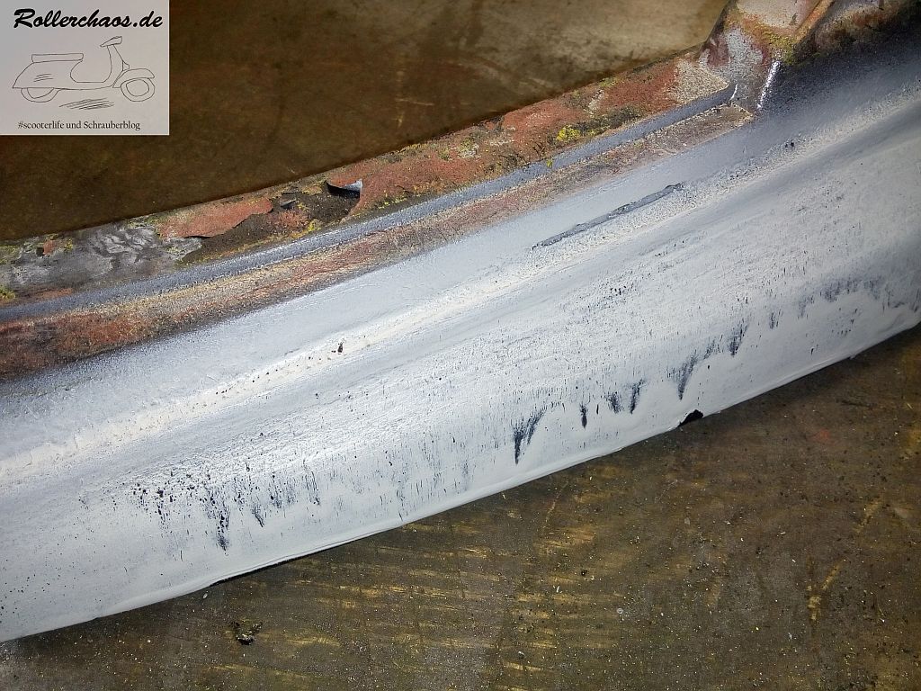

Die Kinnleiste des BW's soll noch etwas Farbe bekommen. Dafür möchte ich allerdings nicht das aktuell montierte Teil verwenden, sondern ein Reststück des ehemaligen Racers. Dies wurde aber schon zigmal überlackiert und meine Grundierung verträgt sich mit dem alten Lack nicht.
Ich habe heute nochmal ein bisschen damit herumgespielt. Aber das Zeug kommt auf jeden Fall hoch. Auch Haftvermittler bringt nichts. Hier hilft wohl nur eine radikalere Lösung.
Darum gab es zunächst eine gründliche Wäsche mit Nitroverdünnung. Der alte Anstrich ist, so gut es geht, runter. Darauf kam dann, ohne weitere Vorbereitungen, eine Schicht schwarzer Graffitilack.
Das wird natürlich nichts gescheites, aber es bildet einen Untergrund, von dem ich weiß, dass meine Standardgrundierung darauf hält. Zumindest wenn das Zeug nicht auch hoch kommt, aber das muss sich bis nächstes Mal zeigen.

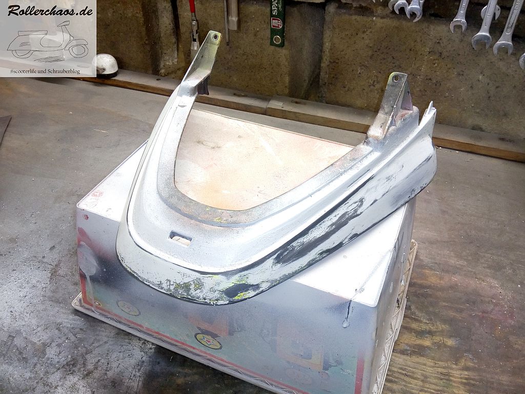

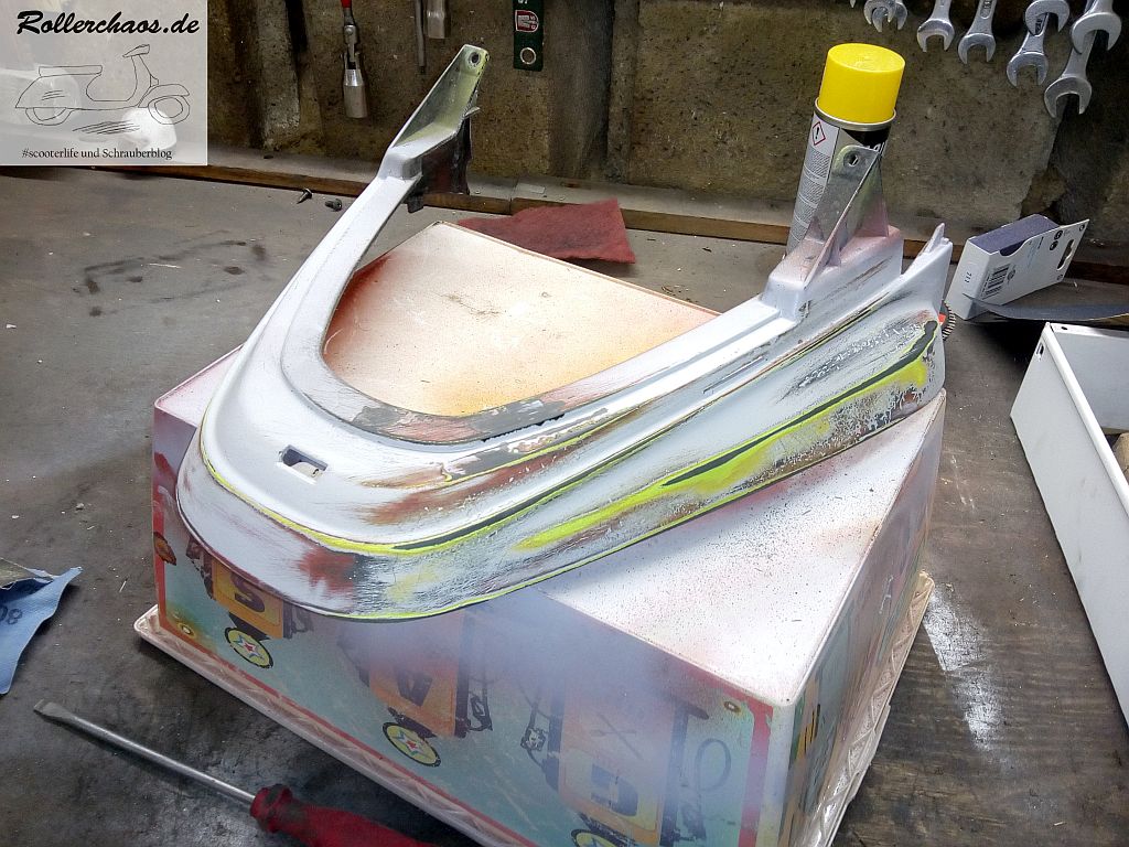

Angefangen habe ich da wo ich zuletzt aufgehört hatte, mit der Frontleiste des BW's. Die Jaucherei mit der Graffiti-Farbe hat gewirkt. Zwar ist das so keine brauchbare Oberfläche, aber immerhin hat nichts mehr aufgeblistert. Zeit wieder das Schleifpapier raus zu holen.
Was nach Materialverschwendung aussieht half mir dabei, eine halbwegs glatte Oberfläche hinzubekommen. So lässt sich an dem Teil arbeiten. Was zunächst eine neue Schicht Grundierung bedeutete.

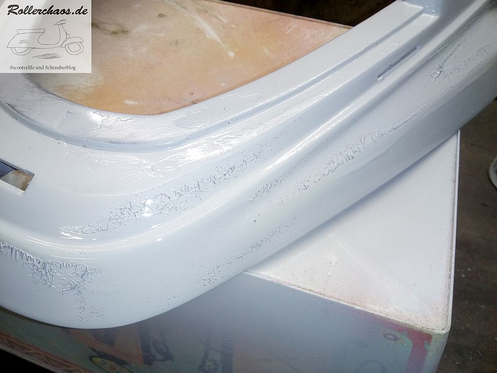

Zwischenzeitlich war die Grundierung auf dem BW's-Teil trocken und konnte nochmal geschliffen werden. Der nasse Zwischengang mit 600er-Papier sorgte dann endgültig für eine brauchbare Oberfläche.
Darauf kam dann nochmal eine dünne Grundierschicht und, nass in nass, die endgültige Farbe.
Kein Blister, keine Blasen, das Teil hatte endgültig aufgehört sich zu wehren und konnte zum Trocknen auf die Seite gelegt werden. Sehr gut.
