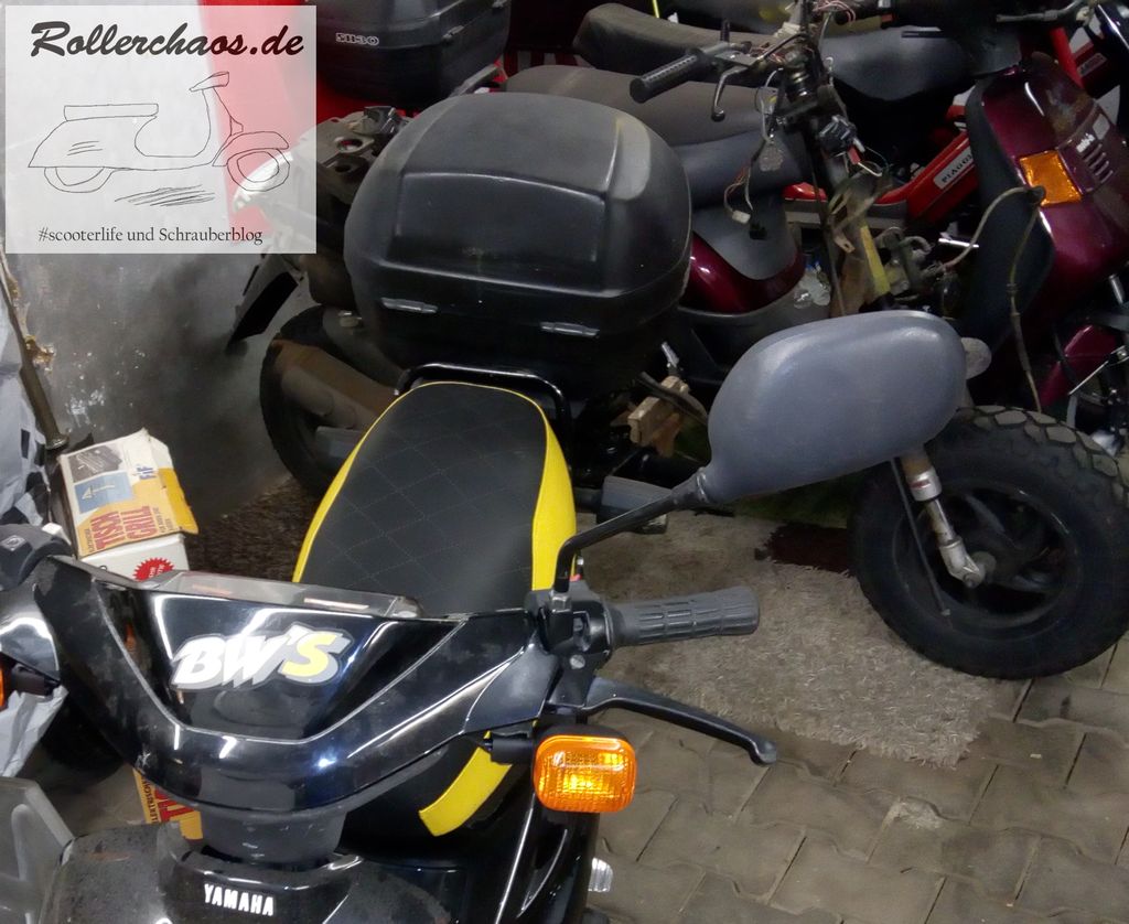

Hebel und Zug bleiben drin, soll ja original aussehen 😉 aber der manuelle Choke nervt weil er ungut plaziert ist und durch den Hebelweg nicht dosiert werden kann, das ist nur "an" (inkl. einer zugequalmten Werkstatt) und "aus", dazwischen gibt es nichts, eine völlige Fehlkonstruktion. Abgesehen davon, kann man den Hebel beim Ur-BW's auch nicht einzeln abmontieren, das Ding ist Teil der linken Armatur.

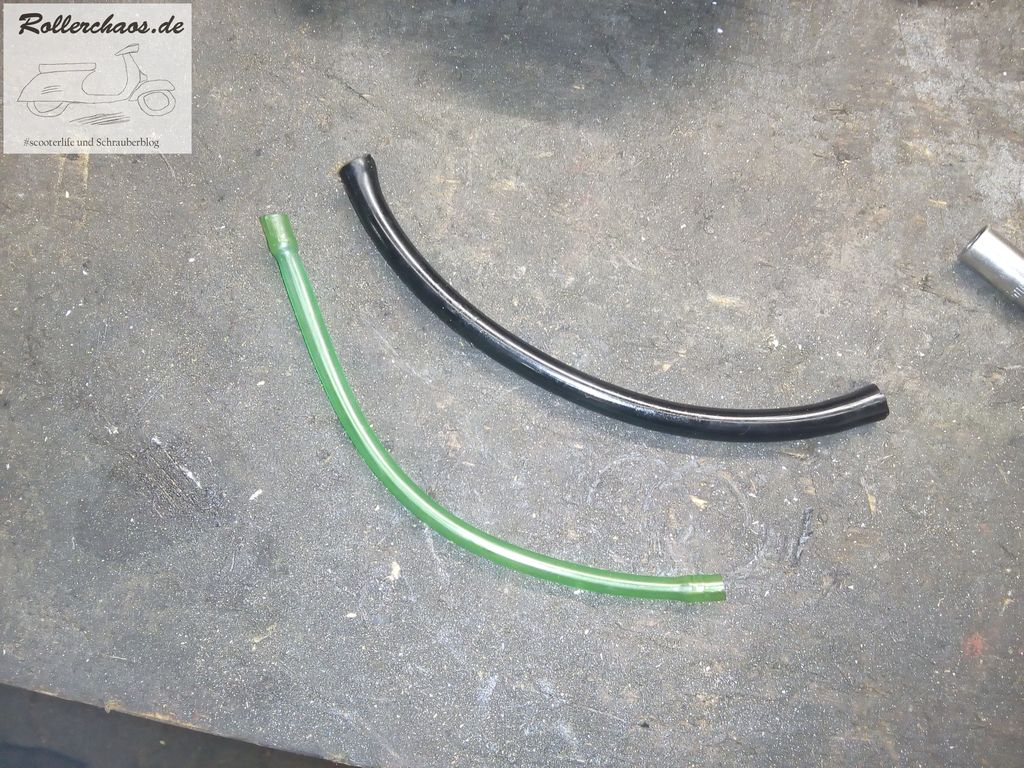

Letzte Woche hatte ich ja schonmal versucht den BW's fertig zu machen, bin aber an einem losen Benzinanschluss und Zeitmangel gescheiter. Heute Abend war endlich Zeit sich darum zu kümmern, denn wirklich viel war ja nicht mehr zu tun.
Angefangen habe ich da wo ich letztens aufhören musste: Beim Benzinanschluss am Vergaser. Den Schlauchstutzen mit endfestem Kleber einzukleben ist erstmal nur ein Versuch, mal sehen ob sich das auf Dauer bewährt.

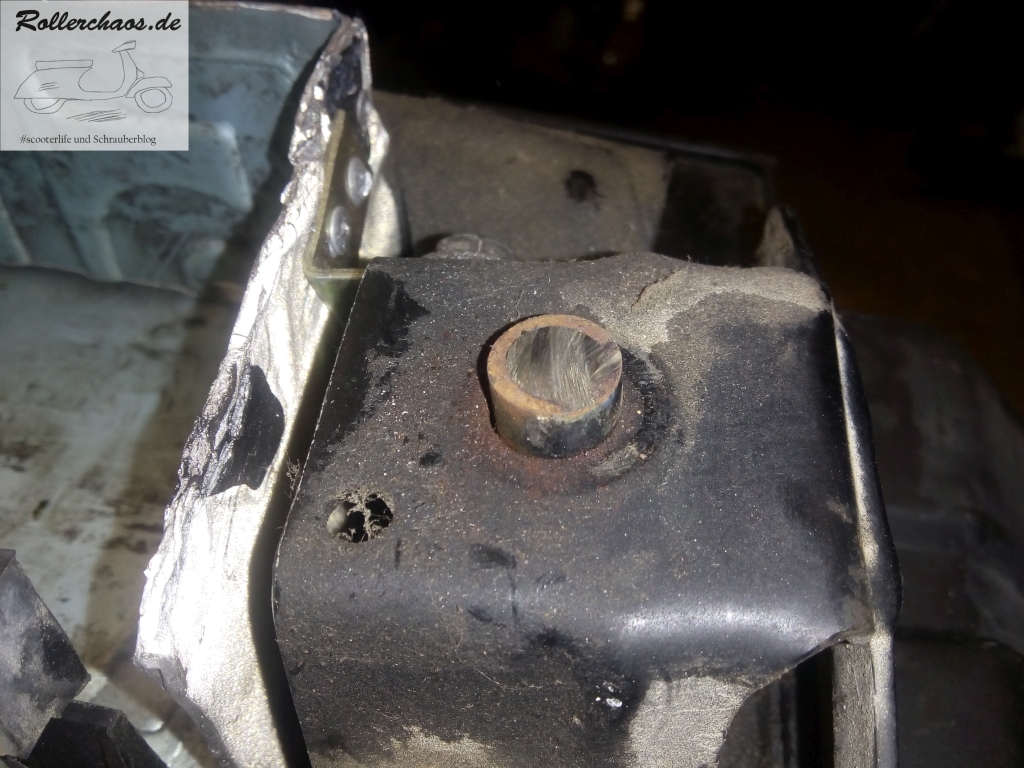

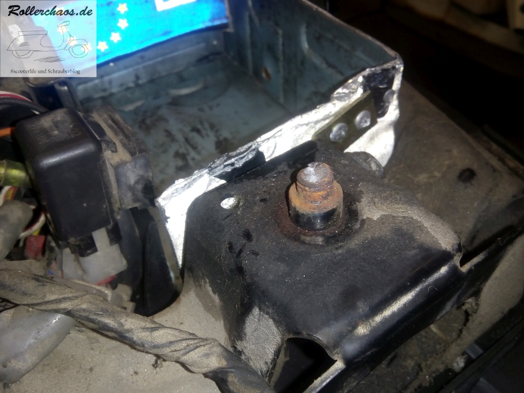

Ein anderes Hindernis zur Fertigstellung hatte ich beim Zerlegen des Rollers selbst produziert. Der Gepäckträger wird beim BW's normalerweise von einem Gewindebolzen gehalten, der am Rahmenheck verschweißt ist. Diesen Gewindebolzen habe ich, keine Ahnung wie ich das geschafft habe, abgerissen.
Um das wirklich originalgetreu zu reparieren, sprich einen neuen Gewindestift einzuschweißen, müsste ich das Rollerheck komplett zerlegen. Eine Arbeit die ich nicht wirklich für sinnvoll halte, weshalb ich mir hier einen kleinen Umbau erlaubt habe.
Der Rest des Gewindestifts fiel zunächst dem Winkelschleifer zum Opfer, so entstand eine gerade Fläche die sich ankörnen und bohren ließ.
Die Bohrung ist natürlich für ein Gewinde. Ob nun ein Gewindestift M8 den Träger hält oder eine Schraube im gleichen Maß, das sollte eigentlich egal sein.

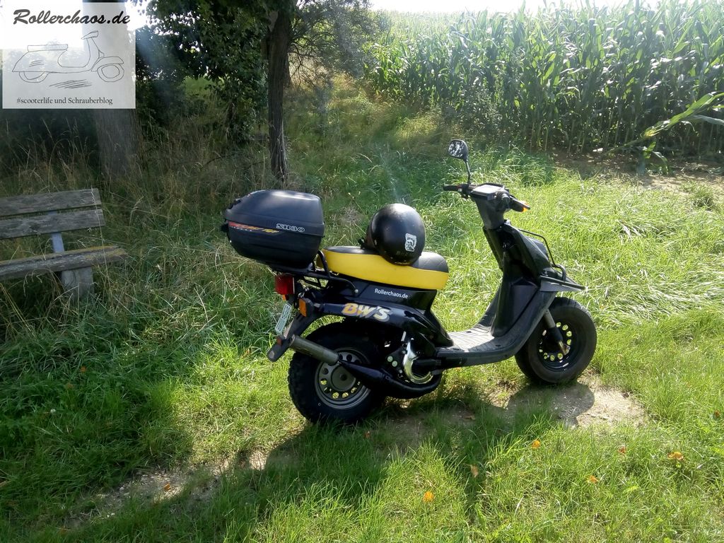

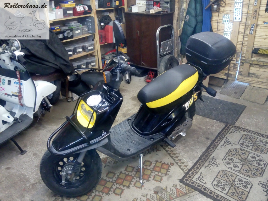

Zumindest gab es beim weiteren Zusammenbau des Rollers keine Probleme und somit war das Fahrzeug endlich fertig und bereit zur Probefahrt. Diese habe ich dann, ganz pragmatisch, gleich mit dem Weg nach Hause verbunden. Sprich den Baron stehen lassen und mit dem BW's weitergefahren.
Die knapp 40km Überlandfahrt hat der alte Japaner auch problemlos bewältigt, von einer kleinen Schrecksekunde wegen einer abgerutschten Benzinleitung abgesehen. Der neue Zylinder hat sich auf jeden Fall gelohnt, zwar ist der BW's, modelltypisch, weit davon entfernt ein schneller oder sportlicher Roller zu sein, aber es läuft jetzt mit voller Leistung und ohne Mucken. Auch die Kleberei am Vergaser hat bisher gehalten. Mal sehen wie sich das über die Zeit bewährt.

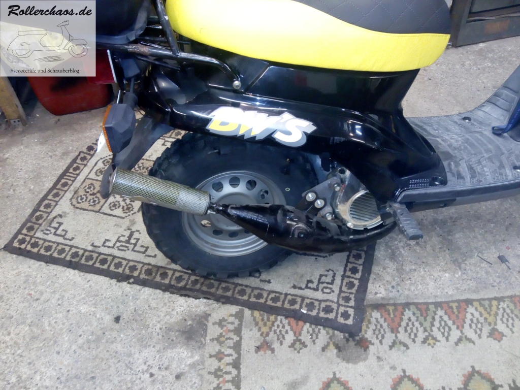

Eigentlich lief der BW's die letzten Tage ziemlich gut, fast schon zu gut für einen Roller, der zwanzig Jahre Stillstand hinter sich hat. Darum ist es eigentlich nicht weiter verwunderlich, dass jetzt doch noch ein Problem zutage getreten ist.

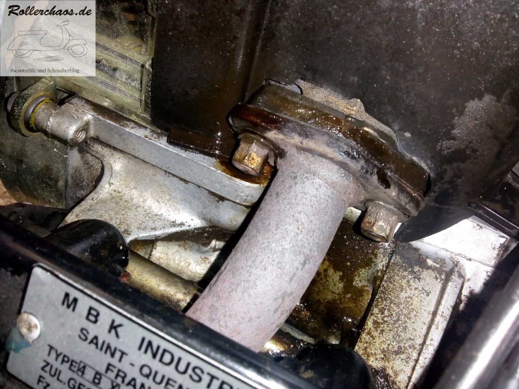

Bei der heutigen Ausfahrt wurde der Roller langsam immer lauter und gleichzeitig immer langsamer. Ein typisches Zeichen für Auspuffprobleme und zunächst dachte ich, dass die Auspuffdichtung endgültig aufgegeben hätte. Es war mir nämlich schon aufgefallen, dass der Roller etwas am Auslass sabbert.
In der Werkstatt angekommen gab es dann aber eine kleine Überraschung, denn die Dichtung war nicht das eigentliche Problem. Vielmehr war die Schweißnaht zwischen Krümmer und Schalldämpferkörper gerissen.
Bei genauerer Betrachtung zeigt sich, dass der Auspuff in diesem Bereich schoneinmal nachgeschweißt wurde. Der neue Riss ist neben diese Naht, also wohl eine Folge von Materialversprödung, was bei Reparaturschweißungen dieser Art ja gerne passiert. Es ist zwar schade um den Originalauspuff, aber ich werde hier keinen Rettungsversuch unternehmen, das dürfte sich kaum lohnen.
Als Provisorium ist jetzt doch der alte Rennauspuff wieder am BW's, aber das kann aus verschiedenen Gründen so nicht bleiben. Zum einen passt es nicht zum verfolgten Fahrzeugkonzept und der Auspuff ist unangenehm laut. Seine Charakteristik ist zudem für einen Originalmotor unbrauchbar, aber immerhin ist der Roller so fahrbar. Auf Dauer wird aber wohl kein Weg an einem neuen Auspuff vorbei führen.

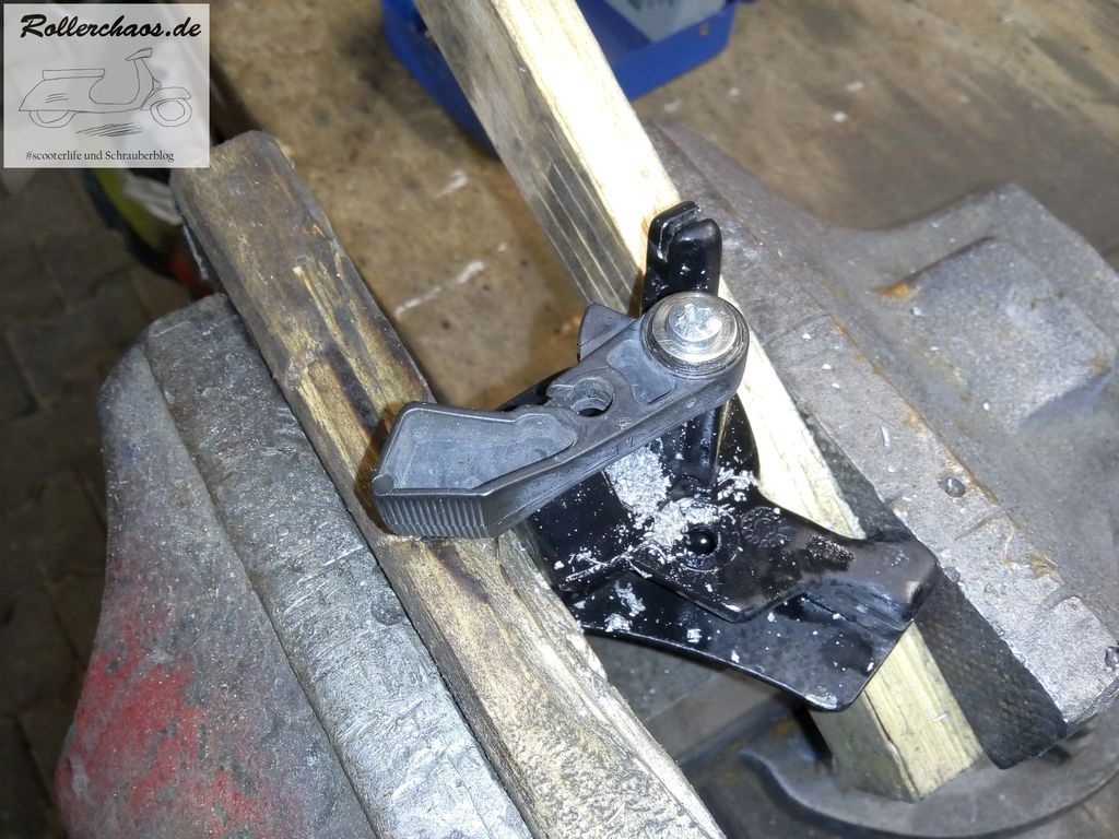

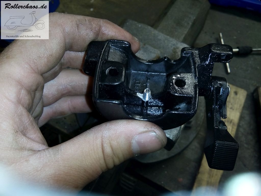

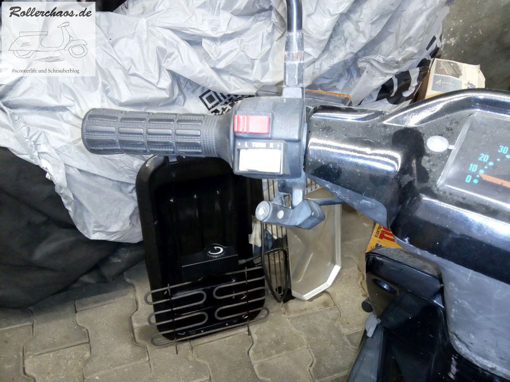

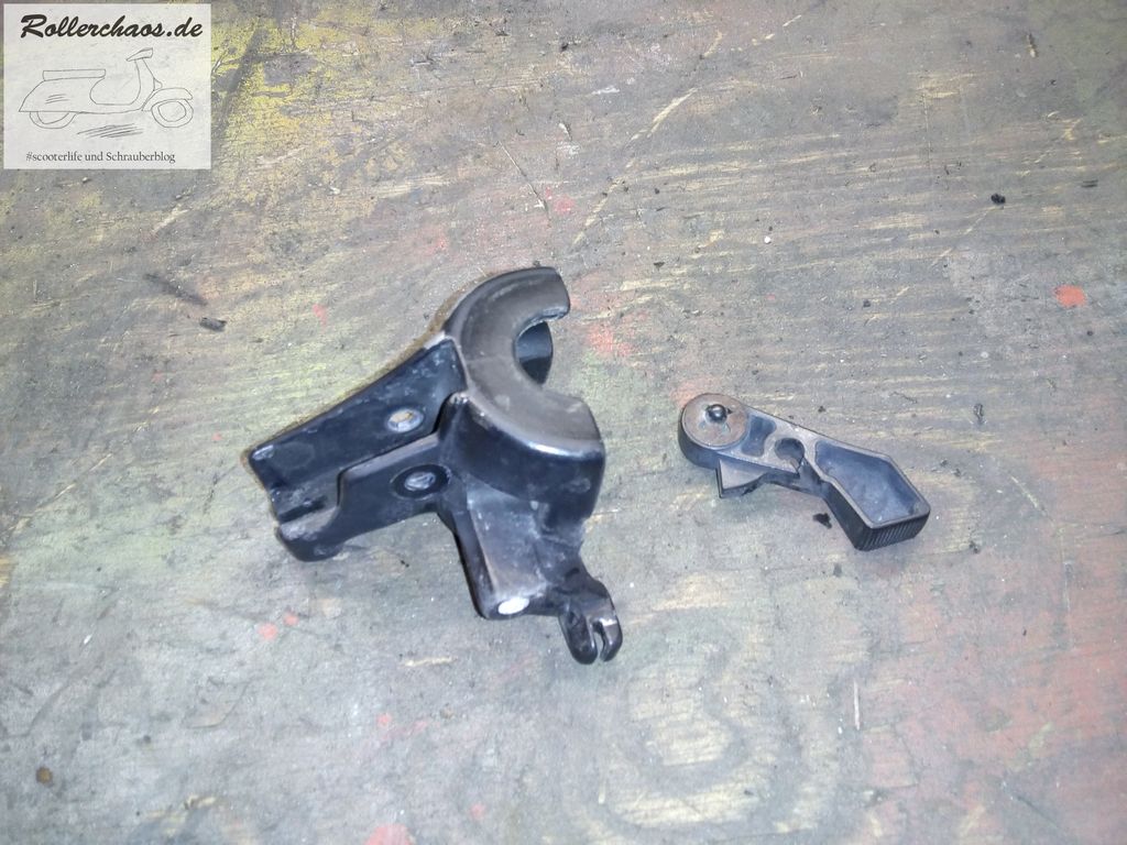

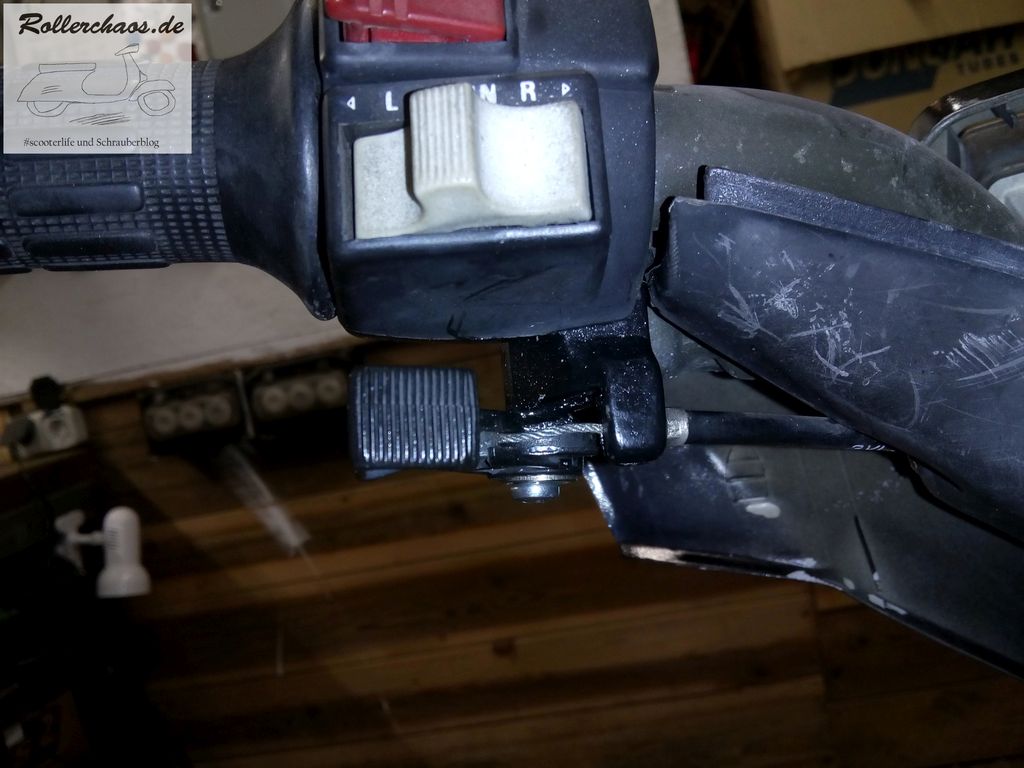

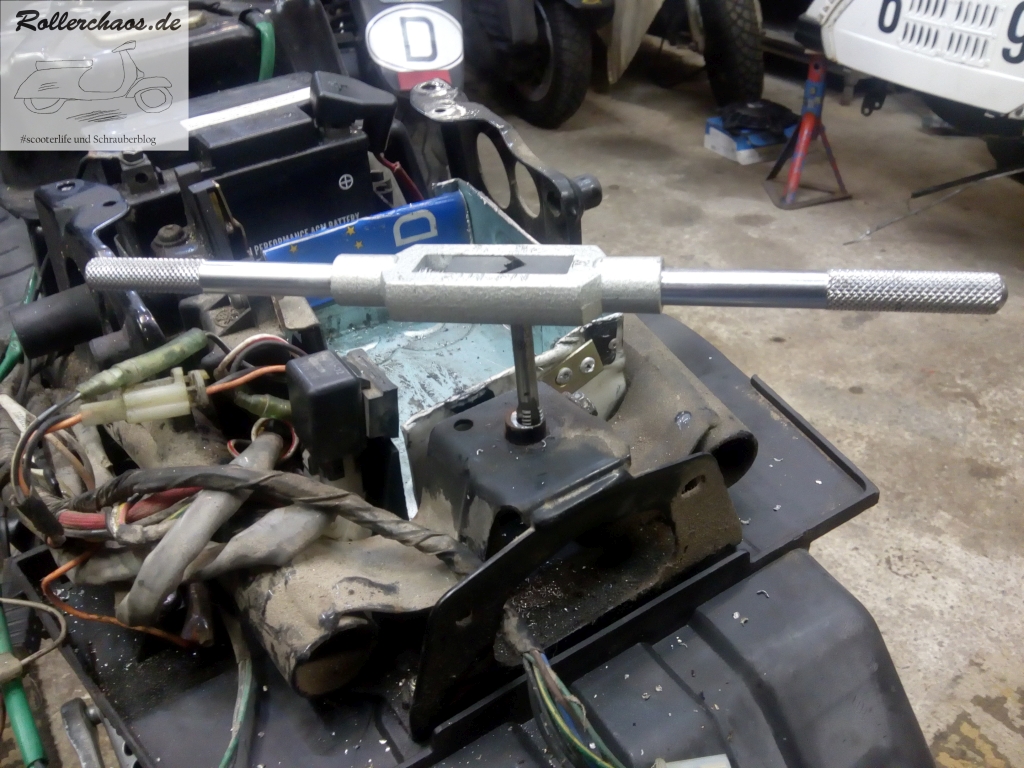

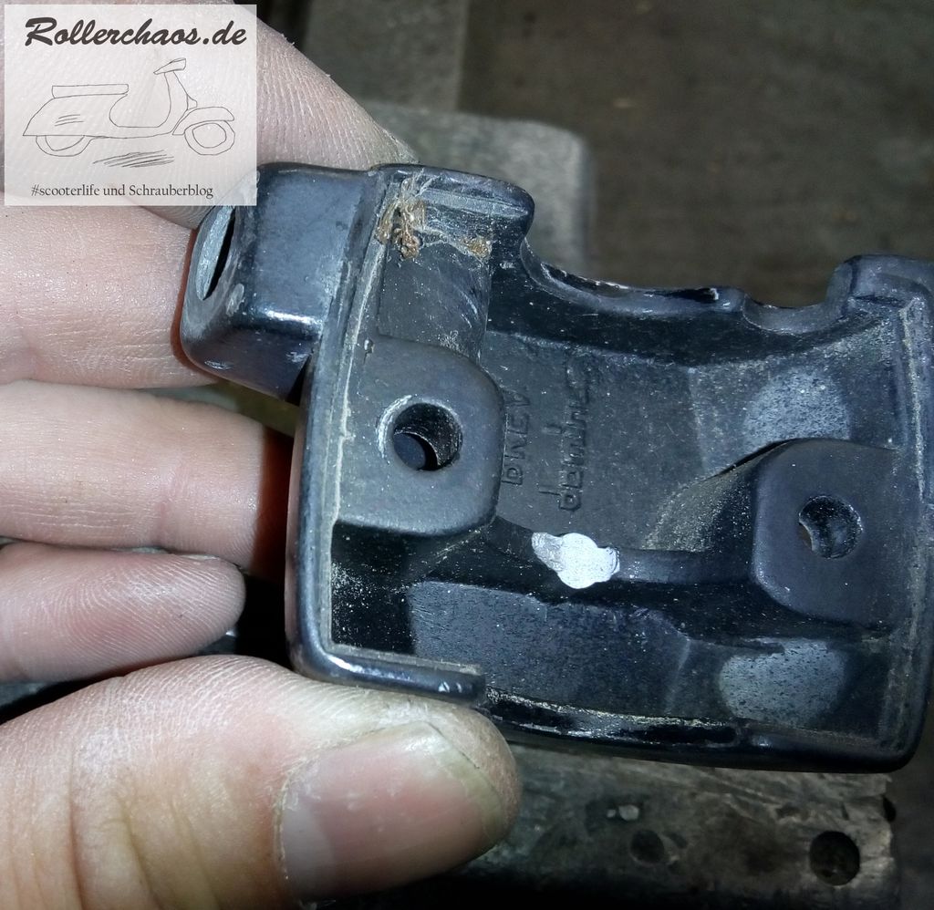

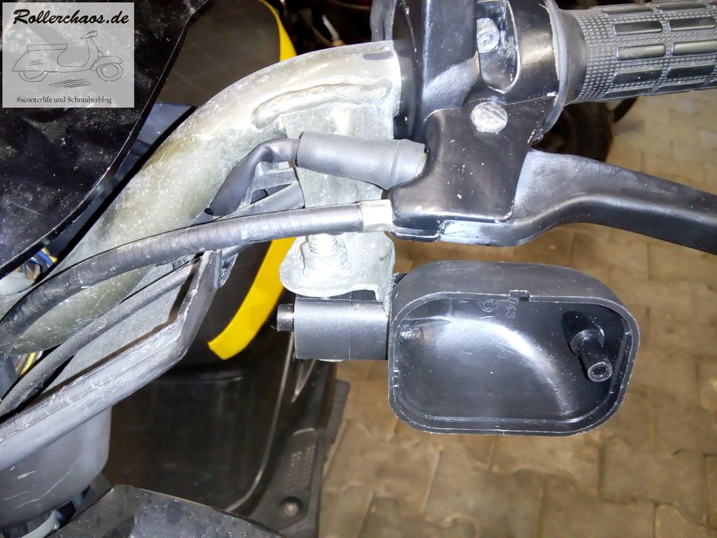

Schwierig ist dabei vor allem die Repartur des Chokehebels. Diese ist normalerweise an einem angegossenen Stift an der Lenkerarmatur befestigt. Dieser Stift war komplett abgebrochen.
Ebenso war auch die Zentriernase für die Lenkerarmatur weggebrochen. Eigentlich ist das Teil so ein Fall für den Schrott. Neu lieferbar ist aber nur noch die Variante für die etwas jüngeren BW's, Gebrauchtteil sind relativ teuer. Also erstmal eine klassische Reparatur versuchen.

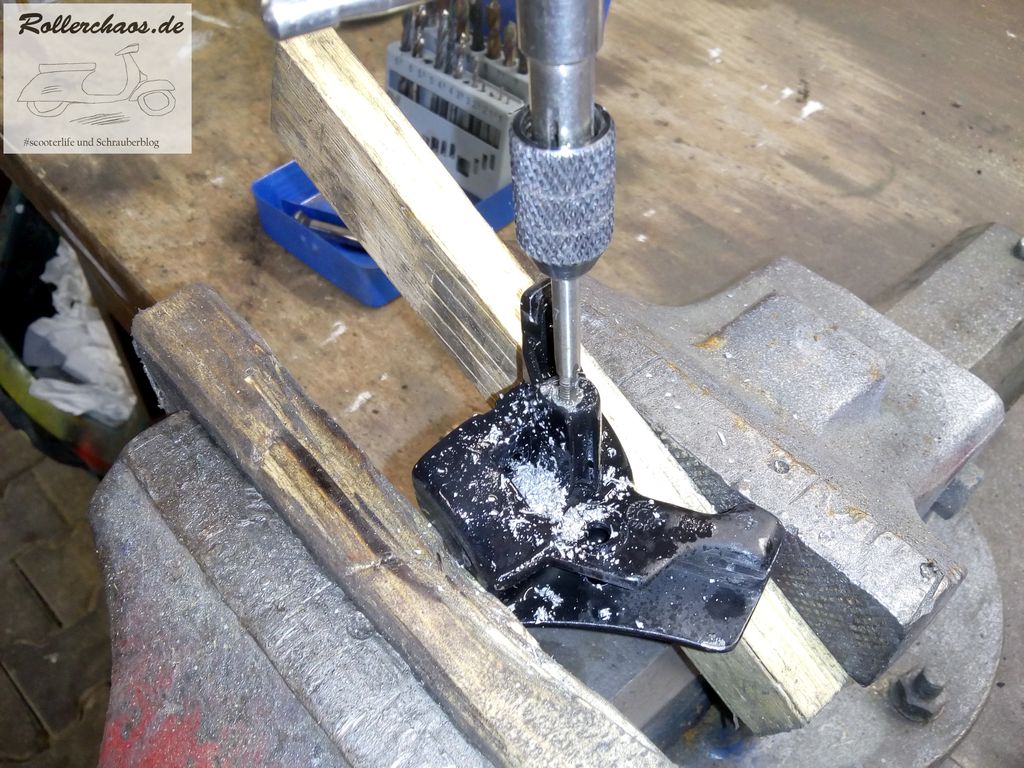

Für den Hebel ließ sich dann auch relativ problemlos ein Kernloch bohren und ein 4mm-Gewinde schneiden.
Eine M4-Schraube ist an dieser Stelle völlig ausreichend, denn große Kräfte wirken hier ja eigentlich nicht (außer man legt den Roller auf dem Chokehebel ab).
Eine zweite Schraube, diesmal M5, ersetzt außerdem die Zentriernase.
So lässt sich die Armatur wieder problemlos am Roller montieren und der Choke funktioniert.

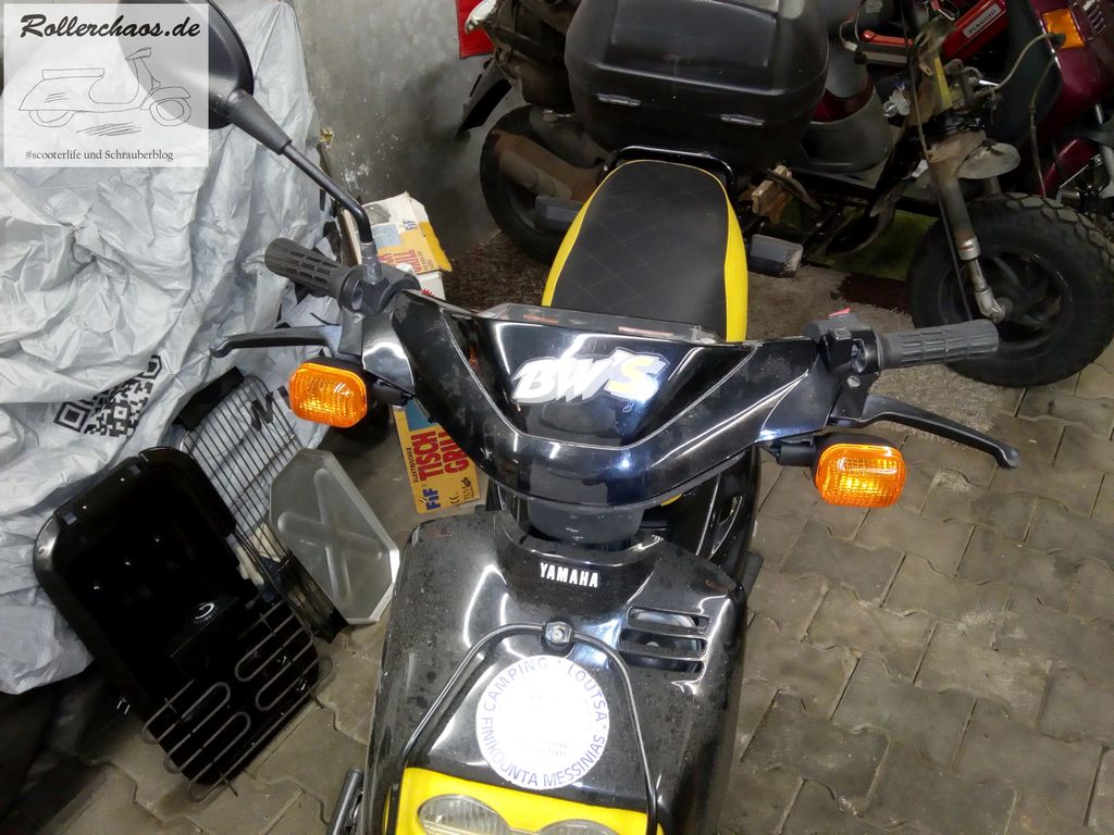

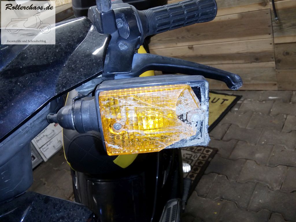

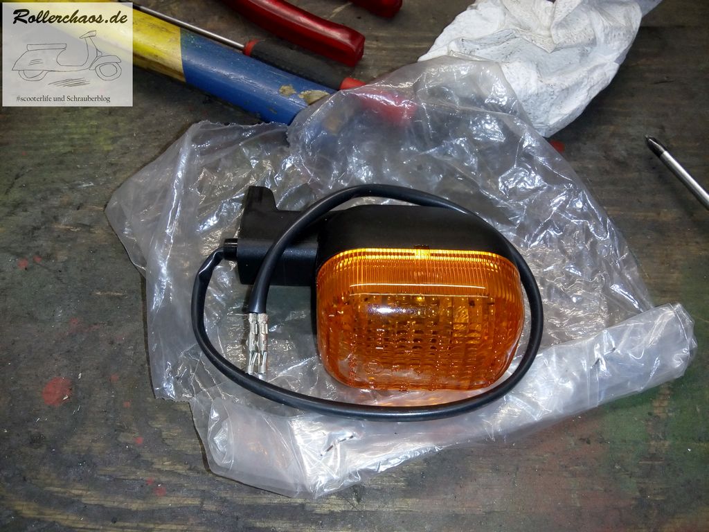

Bei den Blinkern bestand sowieso Handlungsbedarf. Die originalen Riesenteile sind ja ganz witzig, aber eben auch gruselig häßlich. Vor allem vorne, hinten passt es optisch eigentlich. Die originalverpackten Chinakracherblinker, die seit ewigen Zeiten bei mir rumliegen, sind für diesen Job eigentlich ideal. Sie sehen einigermaßen klassisch aus und ich habe keinerlei Schmerzen dabei sie zu verfusseln.
Die etwas speziellen Blinkerhalter des BW's lassen eine standardmäßige Montage nämlich nicht zu. Ein Loch durch das Blinkergehäuse gebohrt, Schraube durch und gut ist. Eine etwas krude Lösung, die aber in der Praxis gut funktionieren sollte.
Optisch ist es durchaus eine Verbesserung gegenüber den riesigen Originalteilen. Die Linie ist so deutlich stimmiger und die Blinker ragen nicht so weit vor.

Der Roller läuft soweit schön, allerdings braucht er endlich einen anderen Auspuff.
01-1.jpgImage Enlarger02-1.jpgImage Enlarger
Außerdem setzt er bei längerer Vollgasfahrt noch immer aus, irgendwas passt wohl mit der Treibstoffversorgung nicht. Aber das sind alles Kleinigkeiten. Richtig gut ist vor allem die nachgepolsterte Sitzbank, jetzt sind auch mal längere Fahrten möglich.

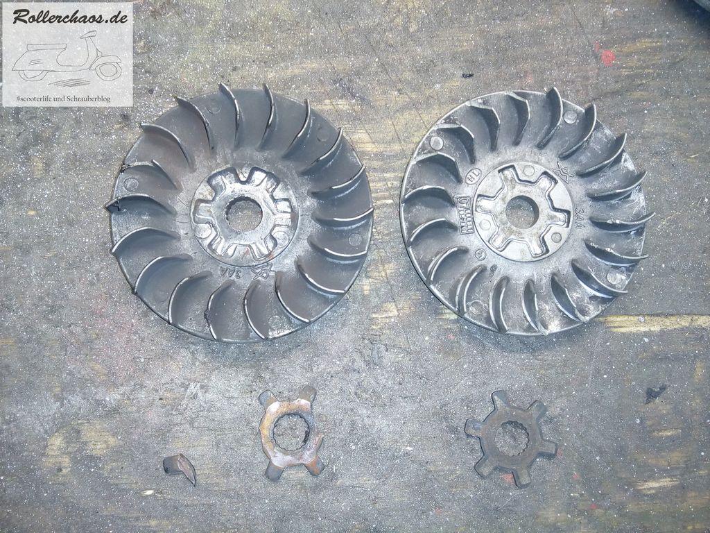

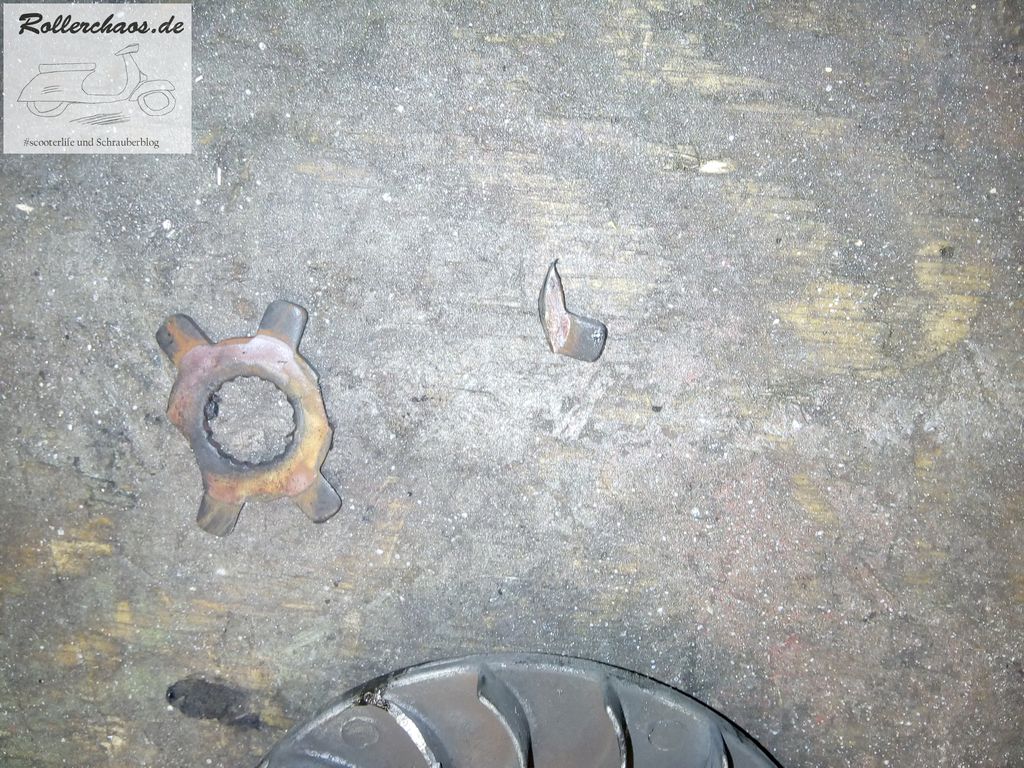

12. Juli 2019 - 23:02
Heute stand der BW's auf meinem Arbeitsplan, denn auch dieser Roller soll mal wieder ein bisschen gefahren werden. Allerdings läuft der Bock ja immer noch nicht ganz so wie er eigentlich sollte/könnte. Das liegt ganz einfach daran, dass immer noch der nicht optimale Rennauspuff montiert ist. Allerdings fehlt mir aktuell einfach die Zeit, mich um einen neuen Auspuff für das Ding zu kümmern.

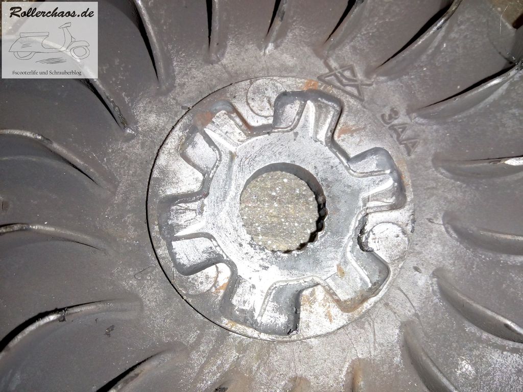

Als kleine Hilfe habe ich dem Roller heute darum leichtere Fliehgewichte verpasst. Eine gute Idee, denn so habe ich noch rechtzeitig mitbekommen, dass sich die Sternscheibe in der Variomatik aufgelöst hatte.
Dies ist ja ein bekannter Schwachpunkt des Minarellimotors, der gerne dazu führt, dass die Riemenscheibe fliegen geht. Diesmal ist es noch gut gegangen und eine neue Riemenscheibe mit Sternscheibe hatte ich noch im Fundus.
Mit den neuen, eigentlich zu leichten, Gewichten fährt der Roller auch schon deutlich besser. Der Auspuff ist aber einfach nicht für einen Originalmotor geeignet und muss auf lange Sicht weg.

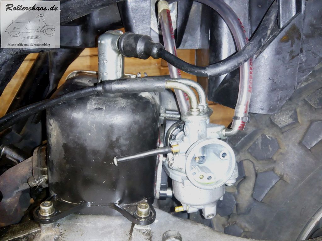

26. August 2019 - 21:33
 Bei der letzten Ausfahrt, die nun auch schon fast vier Wochen zurück liegt, war ich mit dem Roller zweimal liegen geblieben und nur mit Not in der Werkstatt angekommen. Grund dafür war ein sich ständig lösender Benzinschlauch.

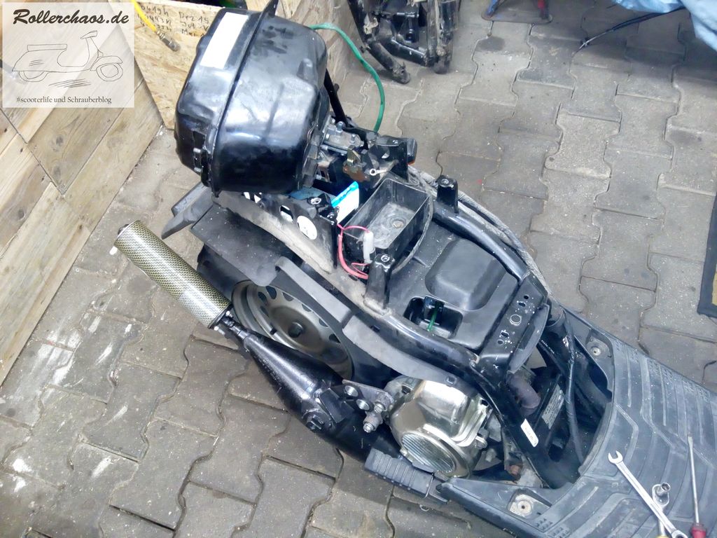

Nun ist der Ur-BW's leider alles mögliche, aber nicht schrauberfreundlich. Um die Treibstoff- und Unterdruckleitung zu wechseln muss der halbe Roller auseinander genommen werden.
Viel Arbeit um an zwei kleine Schlauchstücke zu kommen. Aber es hilft nichts.

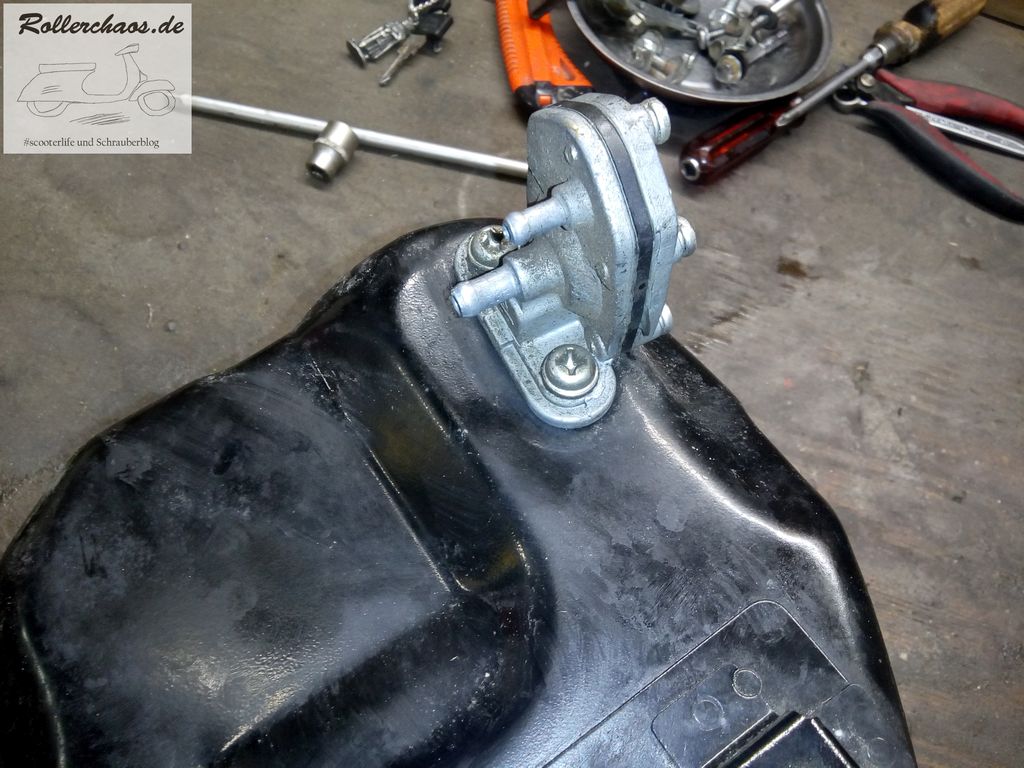

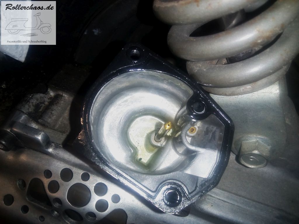

Da der Tank sowieso ausgebaut war, habe ich dann noch den Benzinhahn kontrolliert. Dieser ist völlig in Ordnung, also keine Erklärung für die sporadischen Aussetzer des Rollers bei längerer Vollgasfahrt.
Eigentlich wollte ich den Luftfilter, dessen Remontage ein Abenteuer für sich ist, nicht abbauen, aber wenn ich schon am Schrauben bin mache ich es natürlich ordentlich. Darum kam dann noch der Luftfilter runter um den Vergaser zu kontrollieren.
Eine gute Entscheidung, denn tatsächlich zeigten sich Schmutzpartikel in der Schwimmerkammer. Vermutlich Reste einer defekten Treibstoffleitung.

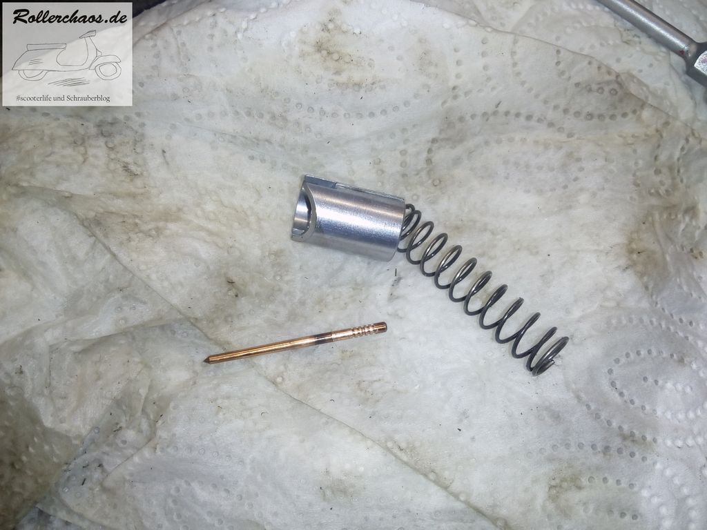

Außerdem lag die Schiebernadel lose und haltlos im Vergaser, so kann der Roller natürlich nicht ordentlich laufen. Ursache hier war eine gebrochene Drahtklammer im Schieber. Zum Glück gab der Teilefundus eine solche Klammer her.
Wieder komplett zusammengebaut (zwei Stunden Arbeit!) lief der Roller dann auch deutlich besser als zuvor. Für eine wirklich ausführliche Probefahrt war keine Zeit, darum kann ich noch nicht sagen, ob ich den Fehler wirklich gefunden habe. Dafür verliert er kein Benzin mehr, denn die Leitung bleibt wo sie ist und alles ist schön dicht.
