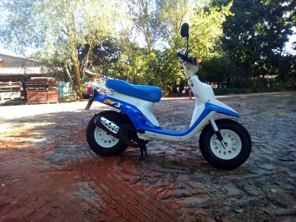

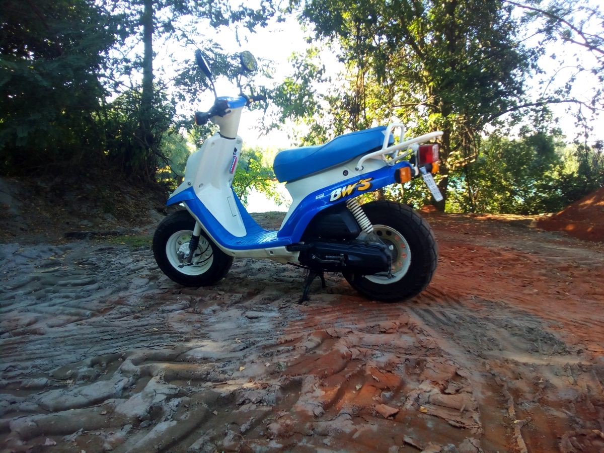

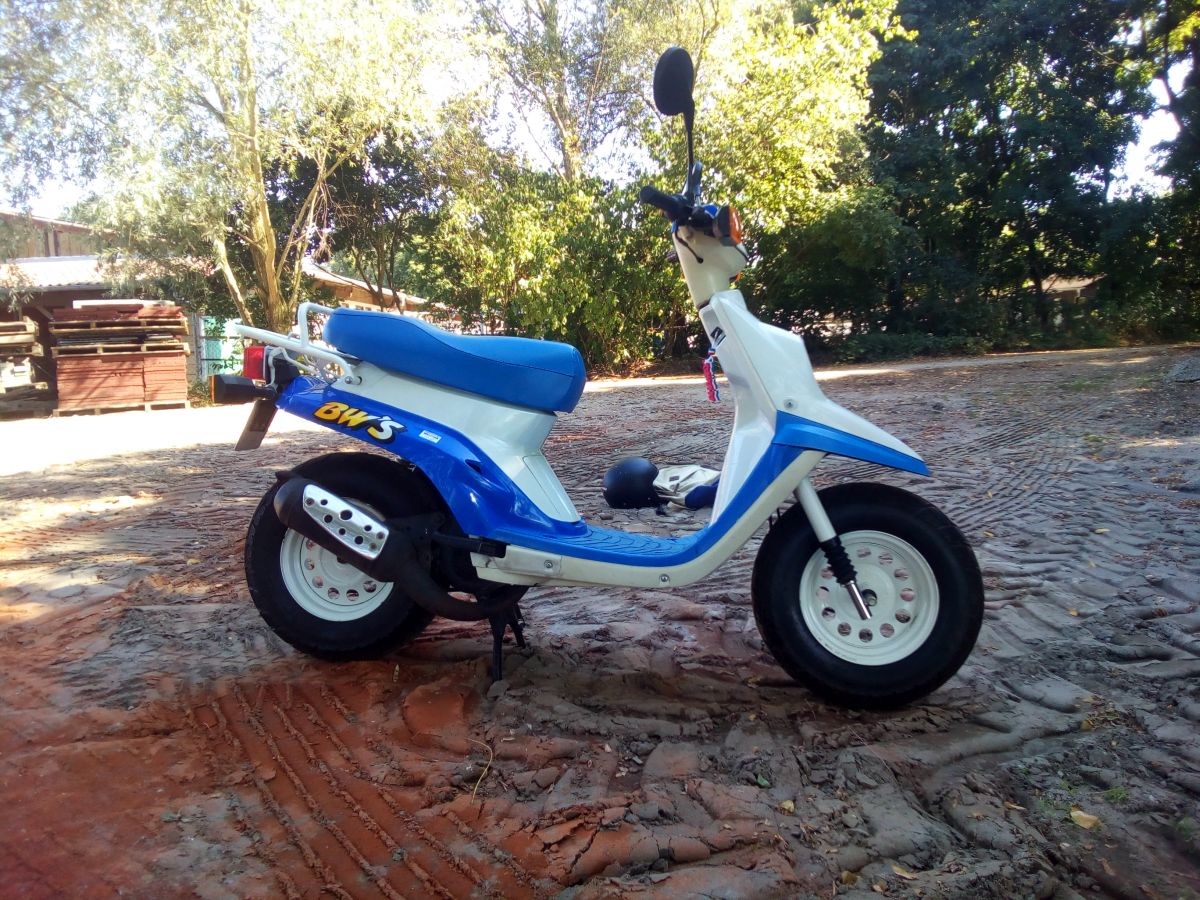

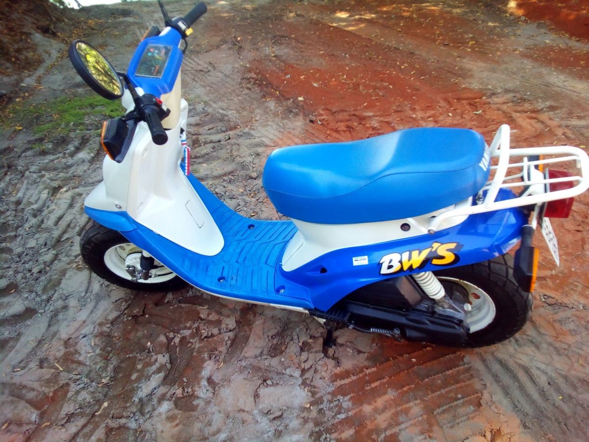

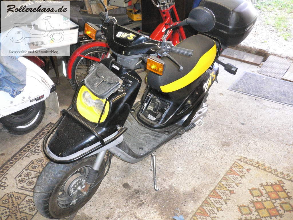

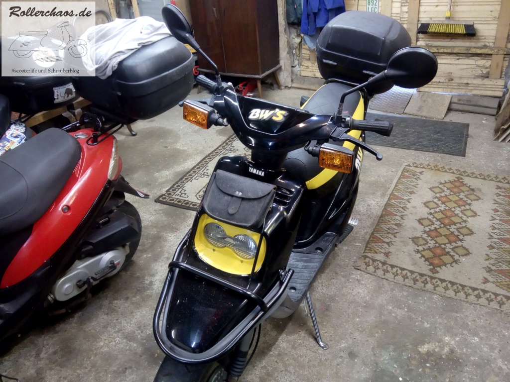

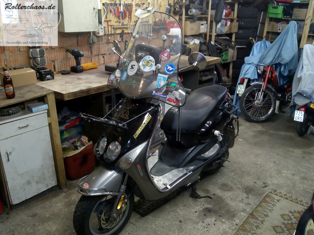

Hatte letztes Jahr übrigens auch eine BWS, fand die echt klasse, die war bis auf tecnigas silent Auspuff 100% Serie inkl. Distanzring etc., mich hat nur das Fahrwerk und fehlendes Helmfach ziemlich gestört,was mir auch schon jetzt beim Slider etwas auf den Sack geht 🙂  daher hab ich sie leider verkauft, hatte die fast geschenkt bekommen,die Besitzer meinten damals ich sei der erste der nicht dumm rum handeln würde und deutsch sprechen würde und nicht nach letzte Preis gefragt hätte, obwohl die den inkl.Papiere (nicht defekt!!) für 120€ drin stehen hatten, vor Ort meinten die dann weil ich so nett sei solle ich denen 50€ geben und ihn aufladen, sowas bekomme ich nie wieder und auch noch in dem Zustand siehe Bilder... und der Verlockung aufs gute schnelle Geld bin ich dann leider bereitwillig erlegen 🙁 Bissel trauer ich dem Teil schon nach hat mich sehr an die Urlaube früher in Griechenland und Frankreich erinnert wo die einheimischen fast alle so eine Kiste hatten...
bws1.jpgImage Enlargerbws2.jpgImage Enlargerbws3.jpgImage Enlargerbws4.jpgImage Enlargerbws6.jpgImage Enlarger
25. Mai 2018 - 22:53
Schönes Teil 8)
Die "bunten" Sondermodelle sind nochmal ein Stück cooler als die Standardausführungen und heute auch sehr viel seltener. Den für das Geld ist ein Wahnsinn. wah
25. Mai 2018 - 22:55
ja zumal das Kunststoff aussah wie neu und ori Sitzbank in blau etc. ein Traum... das blöde Geld … hätte ich mehr davon und mehr Platz, hätte ich bestimmt 10 verschiedene Roller, aber darf nur 1-2 vom Vermieter aus da haben, andere Geschichte, will deinen Threat nicht zumüllen, schönen Abend noch!

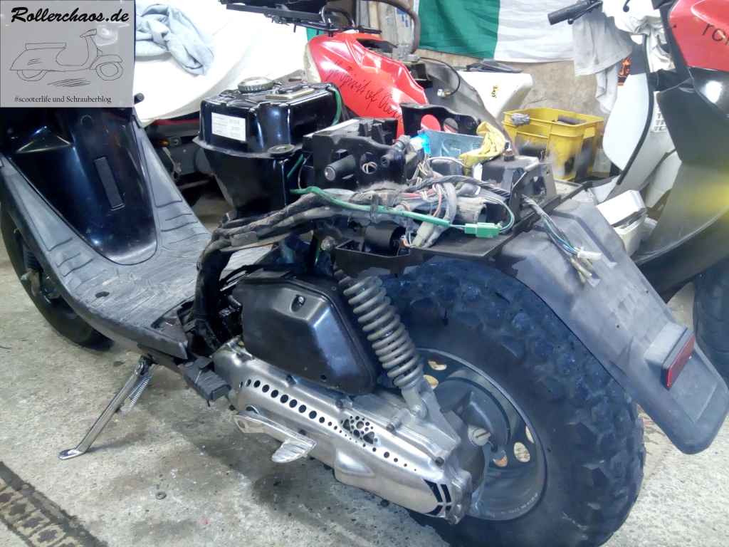

Grundsätzlich war der BW's ja sogut wie fertig, einige Kleinteile fehlten noch aber diese waren zwischenzeitlich in der Post. Zeit den Roller auf die Straße zurück zu bringen.

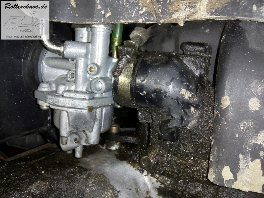

Ein Problem war noch, dass der Roller nur unter großen Schwierigkeiten ansprang und kein Standgas hielt. Den Grund dafür hatte ich letztens schon ausgemacht: Der Ansaugstutzen war völlig tot. Leider ist der Ausbau dieses Teils beim BW's ein bisschen verzwickt. Der Auspuff musste aber, der fehlenden Dichtung wegen, sowieso nochmal runter und das Hinterrad ist dann auch schnell ausgebaut.

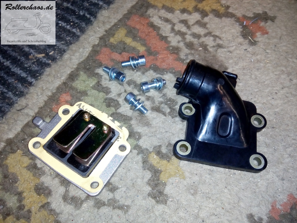

Der alte Ansaugstutzen, sehr wahrscheinlich noch das Originalteil von 1992, hatte einen fetten Riss und war völlig verhärtet. Das kann so nichtmehr funktionieren.
Wenn Ansaugstutzen und Membranblock demontiert sind, kann man gut einen Blick in den Motor werfen. Das Kolbenhemd ist in sehr gutem Zustand, keine Verkohlungen und nur geringe Laufspuren. Soweit ein gutes Zeichen dafür, dass der Motor wohl tatsächlich nur die abgelesenen 17.000km gelaufen hat.
Ein neuer Ansaugstutzen und eine neue Membrane zogen dann ein und siehe da: Der Motor springt sauber an und läuft ruhig und gleichmäßig im Leerlauf.

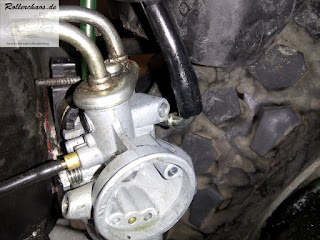

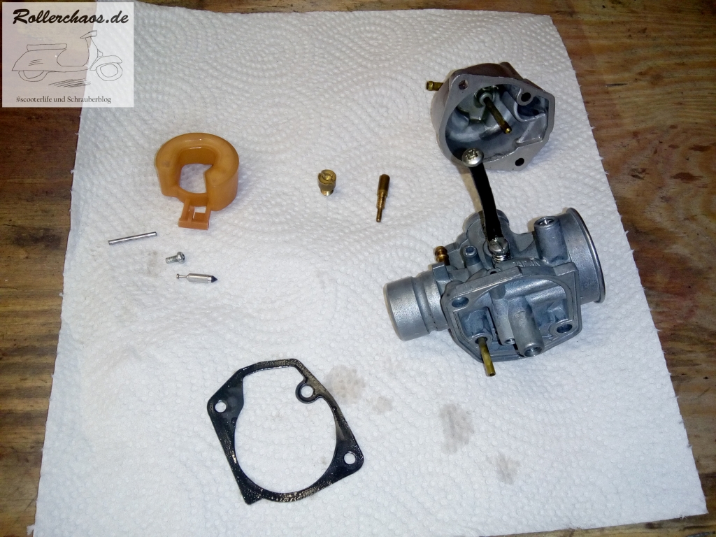

Vor der ersten großen Runde werde ich den Vergaser nochmal ausbauen und reinigen, eine reine Vorsichtsmaßnahme um ganz sicher zu gehen, dass kein Dreck bzw. Rostpartikel aus dem Tank Probleme machen.

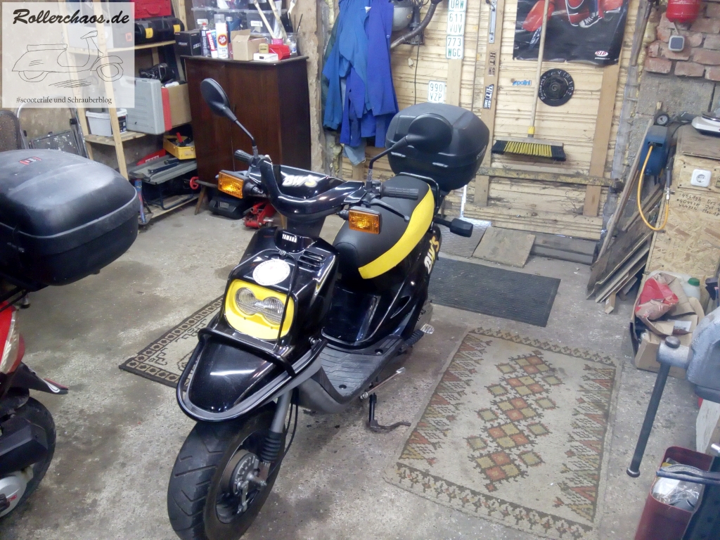

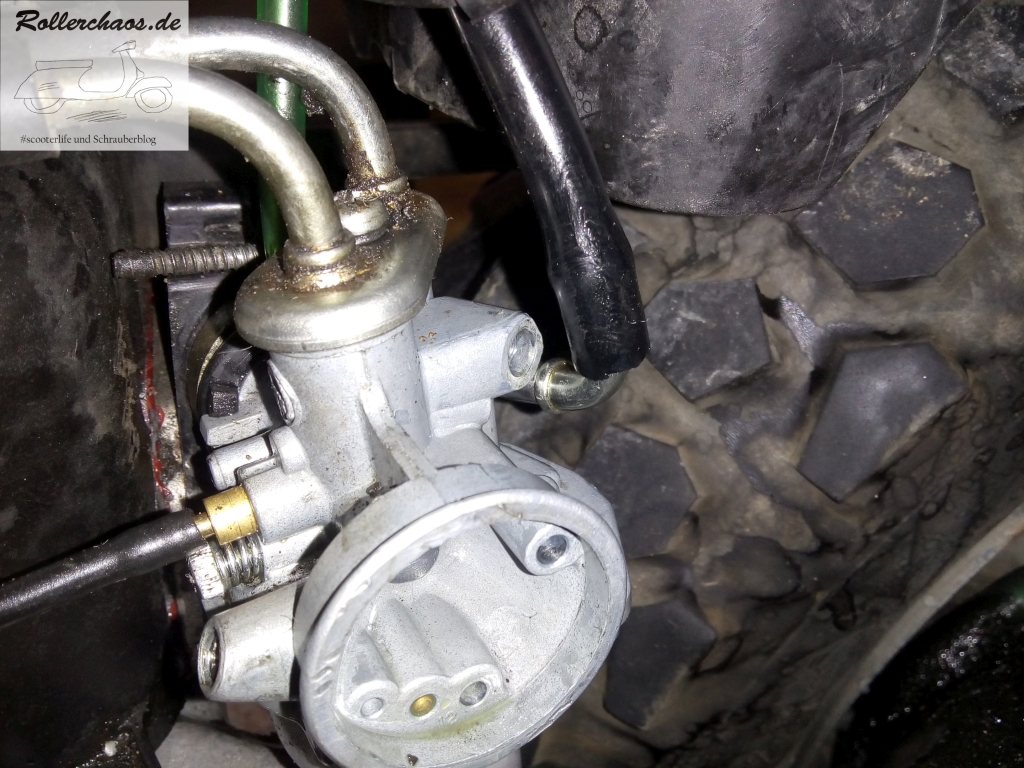

Heute Abend habe ich kurzentschlossen den BW's zur Werkstatt rausgekarrt um die Testkilometer der letzten Tage nachzubereiten.
Den BW's bin ich in den letzten Tagen ein bisschen gefahren und soweit tut er was er soll, allerdings läuft er bei Weitem nicht so gut wie ich es mir eigentlich wünschen würde. Der Motor läuft ungleichmäßig und setzt bei längerer Vollgasfahrt mit Anzeichen von Treibstoffmangel aus.
Es hatte auf mich den Eindruck gemacht, als würde der Motor die Schwimmerkammer leerziehen, allerdings zeigte sich der Vergaser nach Ausbau und Zerlegung in sehr gutem Zustand. Kein Dreck, keine verstopften Düsen. Zur Sicherheit habe ich trotzdem nochmal sämtliche Kanäle durchgeblasen, aber das ist wohl mehr fürs gute Gewissen.

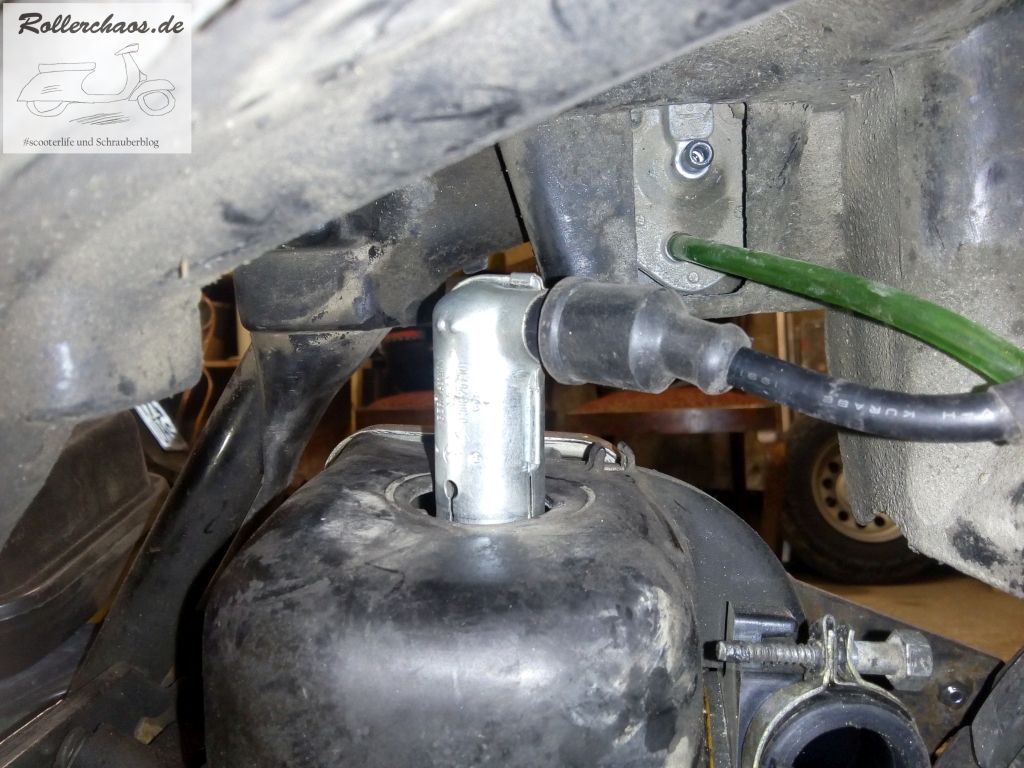

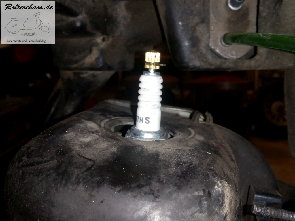

Aufgefallen ist mir dann noch ein locker sitzender Zündkerzenstecker, beim Abziehen bleib dessen Innenleben auf der Zündkerze hängen. Auch nicht so arg gut, aber einen Ersatzstecker habe ich ja auf Lager. Die Zündkerze sollte zur Brennbildkontrolle sowieso raus.
Hierbei zeigte sich dann, dass der Motor teilweise zu mager läuft. Das passt zu meiner Theorie mit einem Treibstoffproblem, könnte aber auch auf ein Falschluftproblem hindeuten.

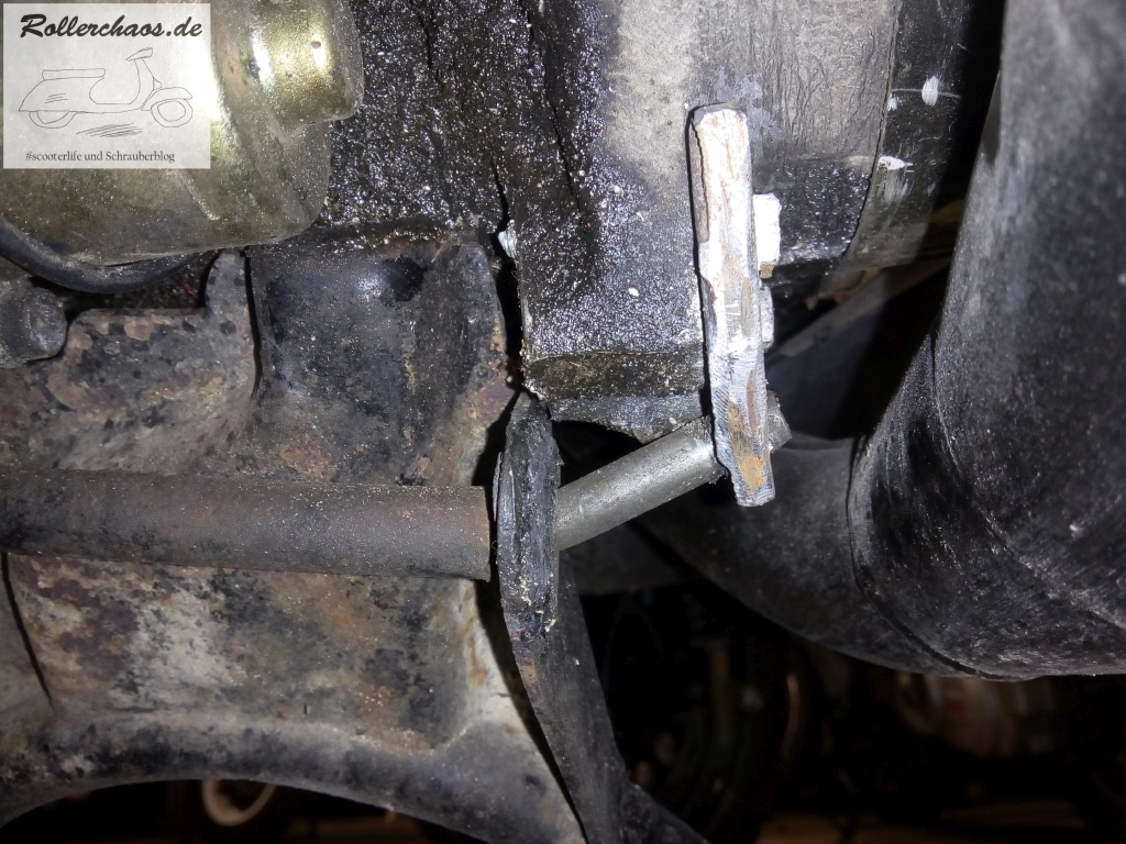

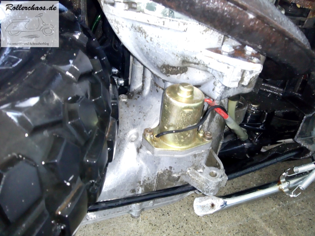

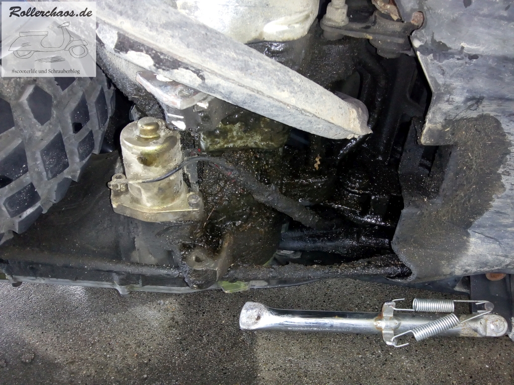

Doch bevor ich am Motor weiterforsche habe ich mir noch den Hauptständer vorgenommen. Meine Reparaturlösung hatte nämlich insofern versagt, als dass sie scheinbar eine ungesund hohe Last auf den Ständerbolzen bringt. Dieser war völlig verbogen und der Ständer baumelte heillos unter dem Roller. Darum habe ich die Stütze ersteinmal komplett entfernt, mit diesem Problem befasse ich mich später nochmal, der Motor ist letztlich wichtiger.
Da mir im Grunde nichts weiter eingefallen ist, was sich auf die Schnelle prüfen ließe habe ich den Roller dann ersteinmal wieder zusammengebaut und eine längere Probefahrt unternommen.
Ganz nutzlos war die Vergaserreinigung scheinbar nicht, denn tatsächlich lief der Roller etwas besser. Nach erreichen der Betriebstemperatur begannen die Aussetzer allerdings wieder. Da es mit steigender Motortemperatur schlimmer wird, sind auch die Wellendichtringe und die Zylinderfußdichtung verdächtig. Angesichts der Tatsache, dass der Roller fast 20 Jahre Standzeit hinter sich hat ist es gut möglich, dass in einem dieser Bereiche ein Fehler vorliegt. Das bedarf nochmals einer eingehenden Kontrolle.

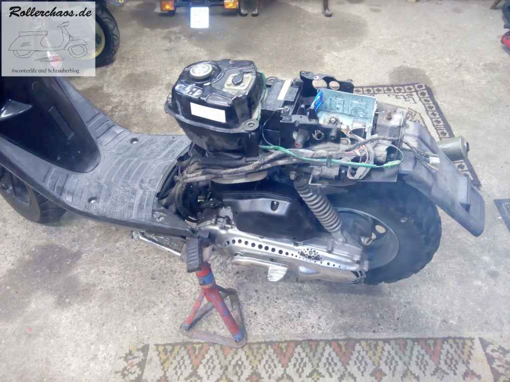

Die zweite Baustelle des Tages war dann der BW's. Dieser hatte ja bei den letzten Probefahrten rumgezickt und nach längerer Vollgasfahrt mit den typischen Zeichen von Treibstoffmangel ausgesetzt. Da der Roller bei kaltem Motor auch relativ schlecht anspringt hatte ich zunächst den Verdacht, dass es ein Vergaserproblem oder defekte Wellendichtringe sein könnten. Nach längerem Überlegen fiel mir aber ein, dass es auch der Auspuff sein könnte.
Montiert ist ja der TopPerfomance Nardo Rennauspuff vom Racer. Dieser ist ein ziemlich scharfer Resonanzauspuff, der hohe Gasgeschwindigkeiten in seinem Resokörper erzeugt. In Verbindung mit dem relativ kleinen Vergaser des BW's kann dies genau zu besagtem Problem führen. Denn der Auspuff erhöht die Strömgeschwindigkeit der Gase im Motor so stark, dass bei Vollgas die Schwimmerkammer leergesaugt wird.
Tatsächlich war dies wohl wirklich des Rätsels Lösung, denn mit dem Originalauspuff läuft der Roller völlig problemlos. Schlecht anspringen tut er aber immer noch, die Ursache dafür habe ich aber noch nicht gefunden. Hier dürfte es aber wirklich ein mechanisches Problem geben, eventuell mangelnde Kompression. Für heute hatte ich aber keine Lust mehr weiterzumachen, der Roller läuft ja grundsätzlich erstmal wieder.

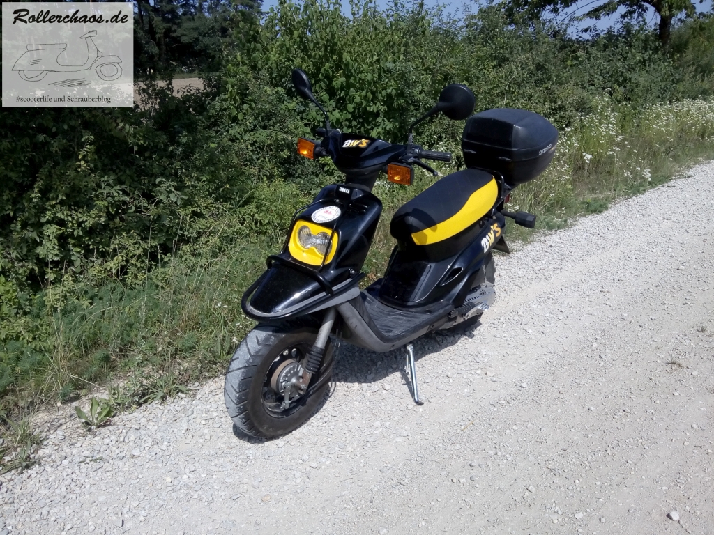

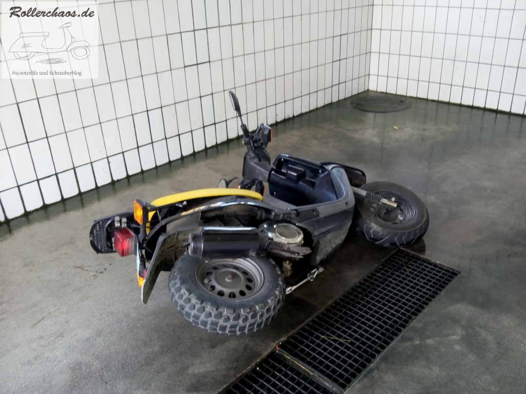

Den BW's bin ich in den letzten Wochen ein bisschen im Alltagsbetrieb gefahren. Einfach um zu sehen, ob der Roller wirklich vernünftig läuft oder ob noch irgendwo mechanische Probleme lauern. Die Fahrerei hat dem Roller spürbar gut getan und er läuft jetzt deutlich schöner, aber eben noch lange nicht perfekt. Ich werde vermutlich nicht drumherum kommen, den Motor im Winter auszubauen und genau zu prüfen.
Heute Mittag hatte ich dann die nötige Zeit um den Roller zur Werkstatt zu fahren. Vorher war aber noch ein Stopp in der Waschanlage angesagt, denn der Roller war durch den Fahrbetrieb bei teilweise weniger gutem Wetter reichlich verdreckt. Zudem ist der Motor ja immernoch völlig versifft.
Eine gründliche "Unterbodenwäsche" war darum der Anfang, denn die stellenweise zentimeterdicke Mumpe muss langsam mal runter.
Der Hochdruckreiniger ist dabei immer noch eine der bequemsten Arten mit diesem Zeug fertig zu werden. In der Waschanlage ist zudem die umweltgerechte Entsorgung der Brühe sichergestellt.
Perfekt sauber ist das immer noch nicht, aber schon deutlich besser.
Insgesamt hat die Reinigung dem Roller gutgetan. Aber in der Werkstatt ist er dann trotzdem noch gelandet.
Zum Einen war der Roller auf der Fahrt zur Werkstatt ein bisschen laut geworden. Ich hatte es schon vermutet, dass sich eine Krümmerschraube losvibriert hatte. Keine große Sache und schnell erledigt. Das Bild zeigt aber auch schön, dass auch die letzte Reinigung nicht den ganzen Schleim vom Motor entfernt hatte. Es ist wirklich erstaunlich, wie viel Dreck in einen Roller passt.

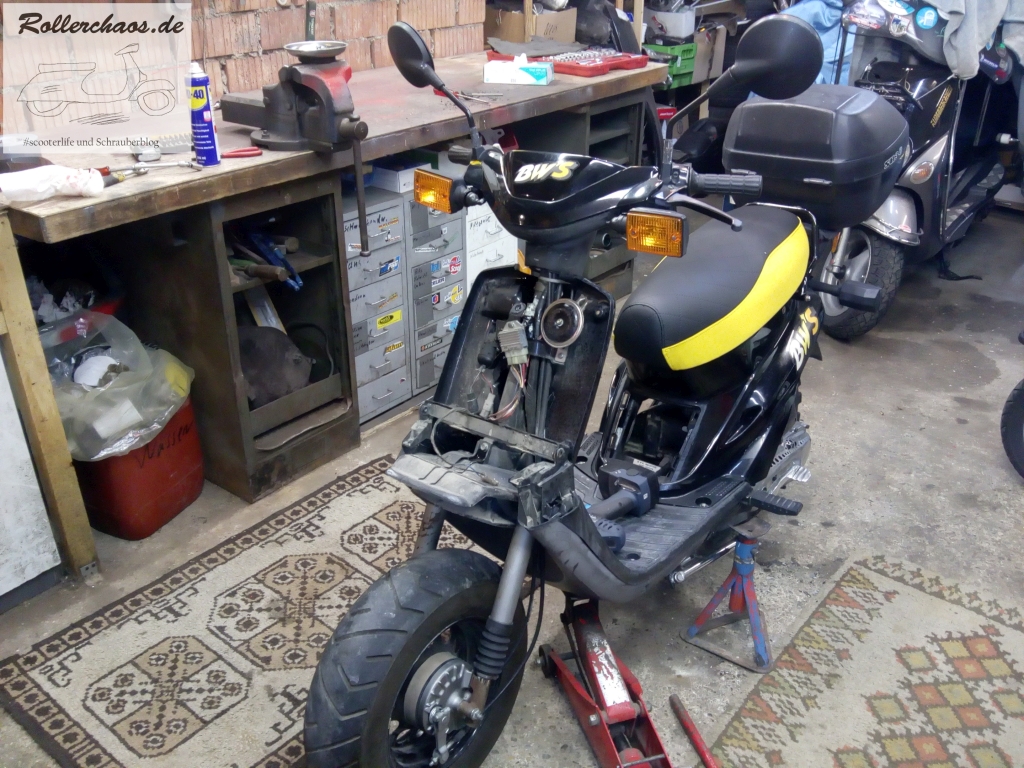

Drängender war allerdings die zweite Sache der sich auf den Grund gehen wollte. Das Lenkkopflager des Roller war extrem fest, mit mehreren deutlichen Rastpunkten. Entsprechend abenteuerlich gestaltete es sich mit dem Roller schnelle Kurven oder schlechte Straßen zu befahren. Auf Schotter und Sand war er praktisch komplett unbeherrschbar.
fehlendes Video
Das Video zeigt deutlich wie fest das Lenkkopflager war. Ich bin dabei eigentlich davon ausgegangen, dass es sich um einen Standschaden handelt, sprich um ein festgerostetes Lager. Unter der Frontmaske gab es dann aber eine Überraschung.
Es war mir bisher nicht aufgefallen, aber das Lenkkopflager war mit relativ frischem, weißen Kettenfett bedeckt. Eine genauere Inspektion zeigte dann, dass die Lagerschalen neu zu sein scheinen. Entweder hat der Roller kurz vor dem Abstellen ein neues Lager bekommen oder der Verkäufer (der ja nicht der Vorbesitzer war) hat sich daran versucht. Was auch immer der Fall ist: Das Lenkkopflager war einfach nur völlig stümperhaft mit brutaler Gewalt angezogen worden.
Eine kräftige Dusche mit Kriechöl und etwas Lockerung per Hackenschlüssel später lief das Lager schön leicht und spielfrei. Es gibt immer noch einen leichten Rastpunkt um die Mittellage herum, vermutlich durch eine Delle in einer der Lagerschalen, eine Folge von zuviel Muskelschmalz und zu wenig Hirn bei der Montage.
Eine Probefahrt später war klar: Das neue Lenkkopflager kann ich von der Liste der Winterarbeiten streichen. Eine aufwändige und kostenintensive Reparatur weniger, schön!

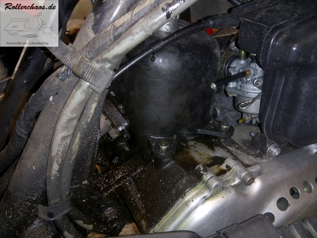

Der BW's läuft nicht gescheit, der Motor dreht nur müde hoch, springt schlecht an und die Karre erreicht ihre Endgeschwindigkeit nicht. Selbst bergab kommt er nicht richtig auf Drehzahl. Mögliche Ursache für diese Symptome gibt es einige, von zu fettem Gemisch bis hin zu irgendeinem mechanischen Problem. Darum bin ich heute Abend noch zur Werkstatt rausgefahren um mich der Sache einmal anzunehmen.
Grundsätzlich mach der Roller richtig Spaß. Er fährt sich angenehm und läuft schön leise, der absolute Leistungsmangel ist aber doch ziemlich nervig. Darum habe ich ihn dann auch gleich zerlegt, sinnvoller Zugang zum Motor ist nur möglich, wenn man das komplette Heck entfernt.

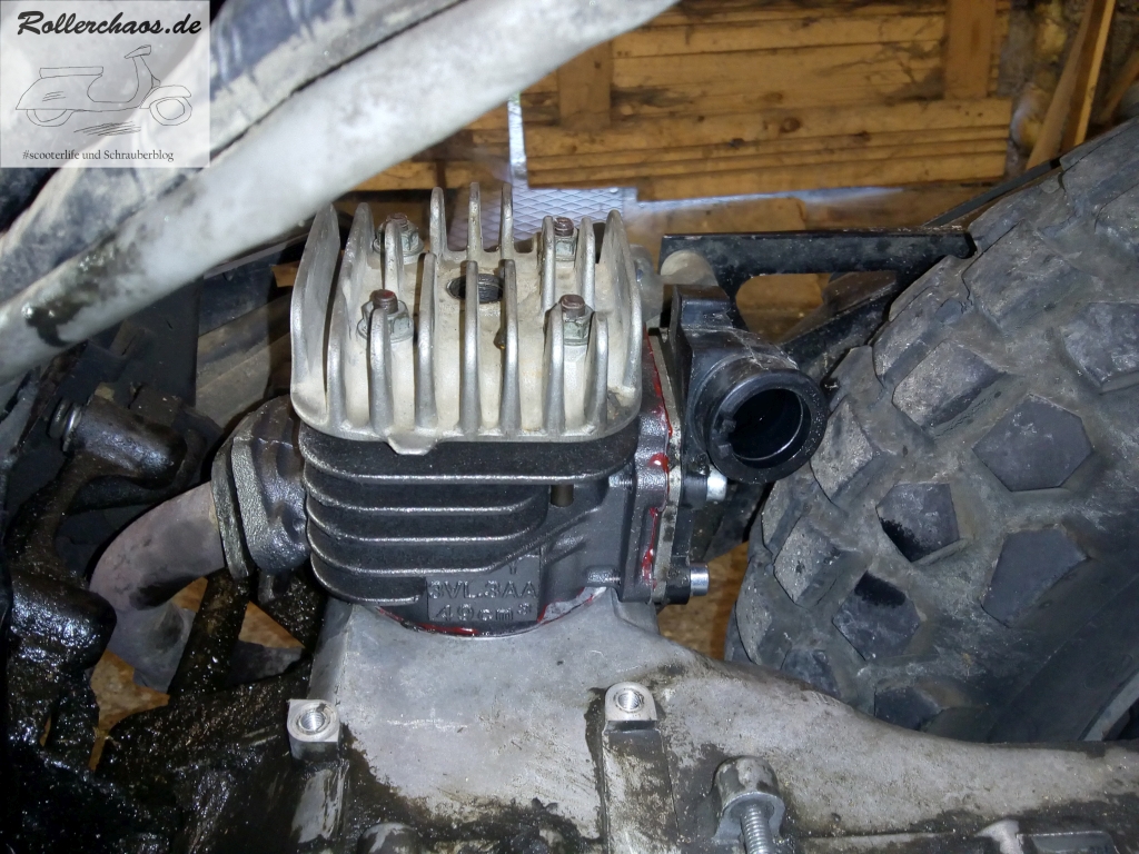

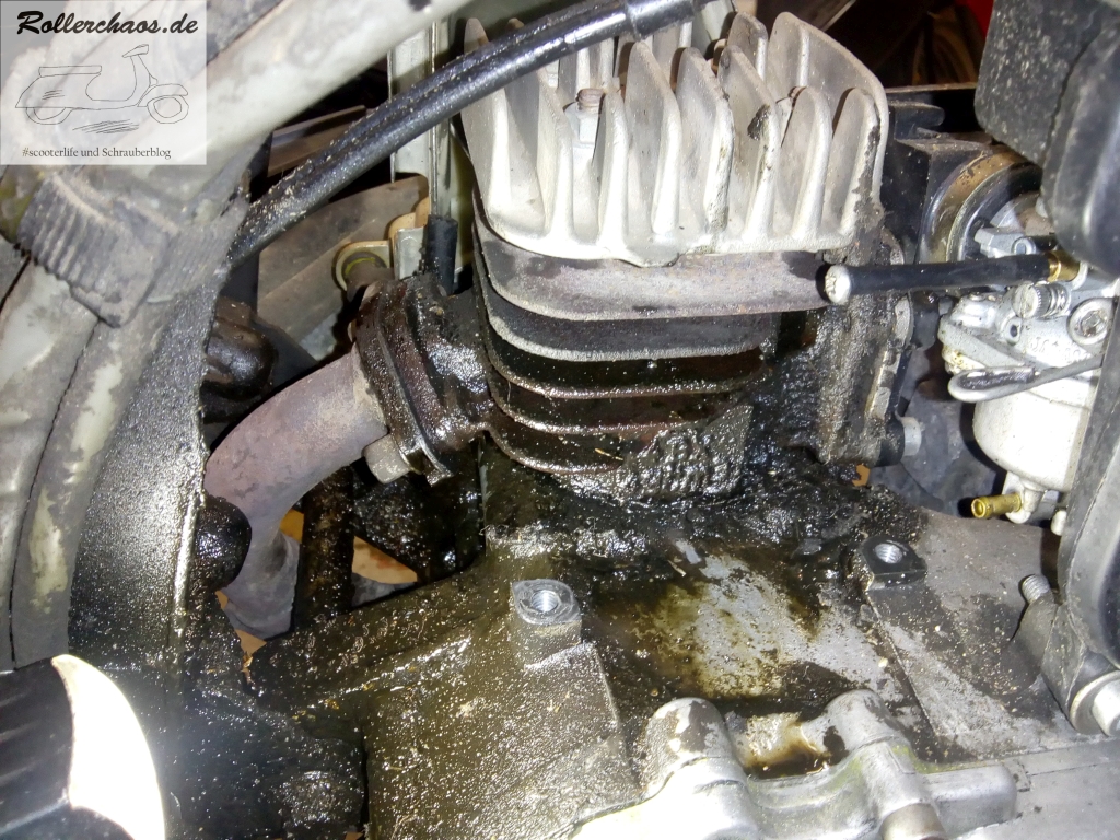

Was mir dabei sofort aufgefallen ist, ist dass der Zylinderfuß schon wieder völlig verölt ist. Ich hatte hier ja vor einiger Zeit einmal gründlich mit dem Dampfstrahler geputzt. Es scheint also tatsächlich irgend eine Undichtigkeit zu geben.
Trotzdem ist es immer gut, wenn man von Außen nach Innen methodisch vorgeht und alle Komponenten genau prüft. Dazu zunächst ein Blick auf die Zündkerze.

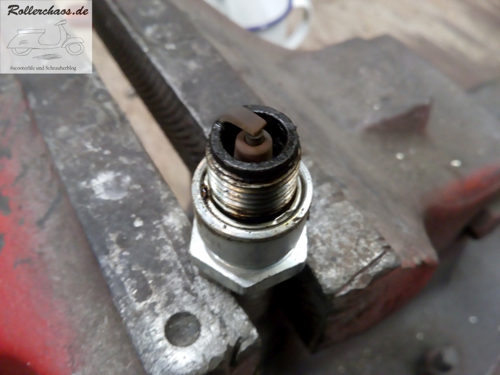

Es ist nur ein grober Indikator, aber das Brennbild der Kerze ist sehr gut. Es scheint als wäre die Abstimmung des Vergasers grundsätzlich genau richtig, zu fetter/magerer Lauf als Ursache für die Motorprobleme ist damit schonmal ausgeschlossen.

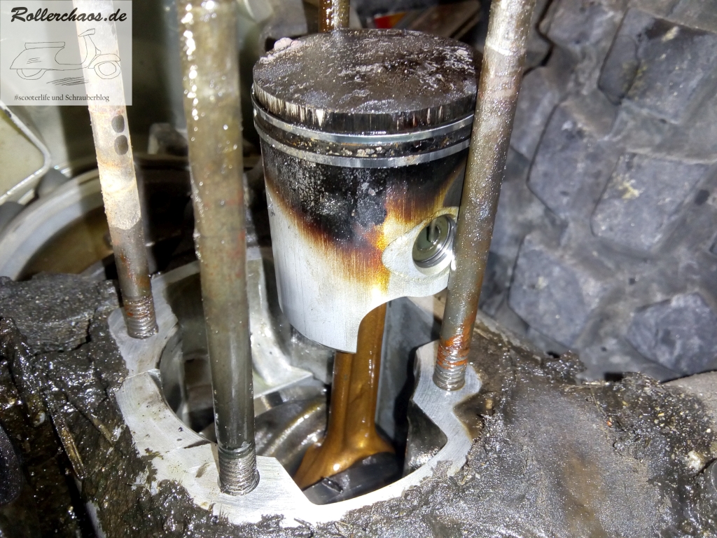

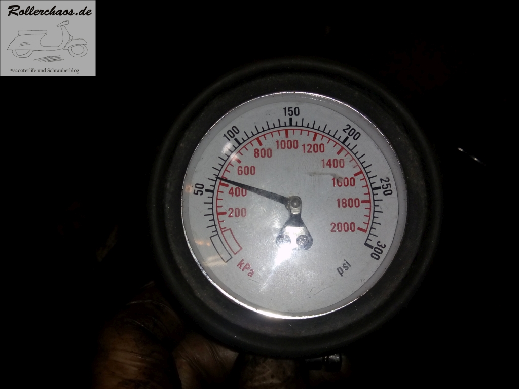

Ein kurzer Kompressionstest, am nach ca. 40km Überlandfahrt gut warmen Motor, zeigt dann aber, dass mechanisch etwas nicht passt. Knapp über 4bar ist deutlich zu wenig.

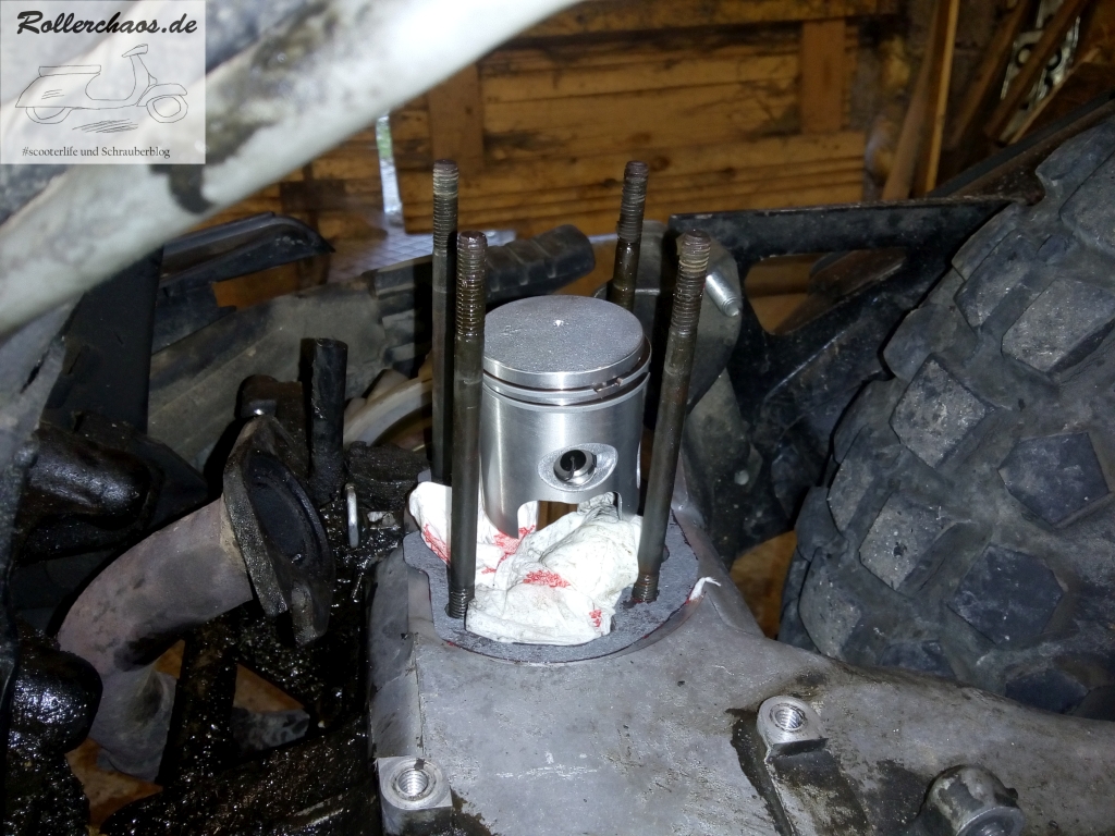

Als nächster Schritt kam dann die Zylinderhaube runter. Die Ölquelle ist jetzt eindeutig zu erkennen, nämlich die Zylinderfußdichtung. Man sieht gut, dass Kopfdichtung und Auslass trocken sind, es aber fleißig aus dem Zylinderfuß gesabbert hat. Da ich bei der Motorwäsche natürlich nicht unter der Zylinderhaube rangekommen bin, ist hier natürlich noch die dicke Kruste aus uraltem Dreck und Öl erhalten. Eine tolle Sauerei!

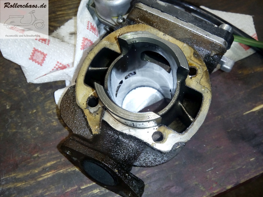

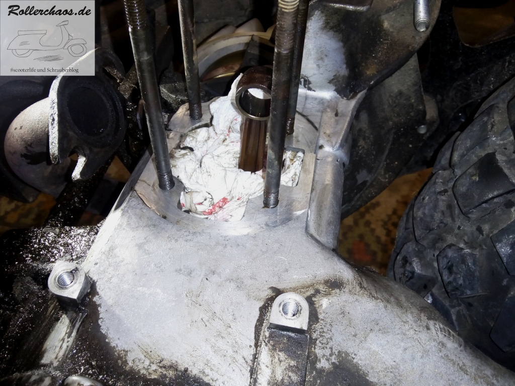

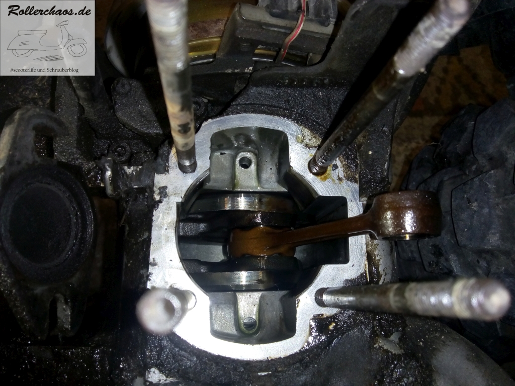

Der Zylinderblock ließ sich völlig problemlos vom Motor trennen. Dabei kam auch die Ursache für die Undichtigkeit zum Vorschein, eine auf der Auslasseite völlig verbrannte Fußdichtung.
Diese hat sehr wahrscheinlich die selbe Ursache wie das Kompressionsproblem. Die Kolbenringe sind völlig verbraucht und es hat lange Zeit daran vorbei geblasen. Durch die dabei entstehende Flammfront im Bereich des Zylinderfuß ist das Dichtungspapier verbrannt. Das die Kolbenringe trotz der relativ niedrigen Laufleistung der Maschine (knapp 17.500km) komplett verschlissen sind ist wohl in der Vorgeschichte des Rollers begründet. Der Vorbesitzer hat den BW's ja als Beiboot für sein Wohnmobil benutzt und ist meistens nur auf dem Campingplatz zum Brötchen holen gefahren, extreme Kurzstrecke also.
Der Zustand des Kurbeltriebs ist eher der Laufleistung entsprechend. Die Lagerung der Kurbelwelle ist in hervorragendem Zustand und die Welle selbst, abgesehen von einer deutlichen Schwärzung durch Abgase, völlig in Ordnung.
Den gröbsten Dreck habe ich dann noch abgewaschen, eine halbe Flasche Nitroverdünnung und diverse Lappen später zeigte sich eine perfekte Dichtfläche und ein sehr gut erhaltener Motorblock. Das ist jetzt soweit in Ordnung und bereit wieder einen Zylinder aufzunehmen, die Probefahrt geht dann wahrscheinlich direkt zum Waschplatz um den Rest zu beseitigen.

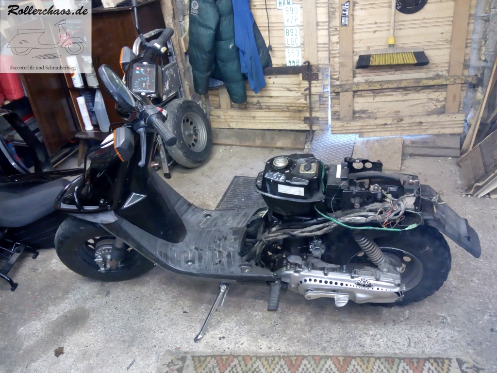

Natürlich ist der BW's jetzt auch ersteinmal außer Betrieb gesetzt. Die Heimfahrt erfolgte darum mit dem Klingonenkreuzer, der hat zwar immer noch keinen neuen Gepäckträger, aber das hindert ihn ja nicht am fahren. Aber ich muss ohnehin diese Woche noch Ersatzteile bestellen, die wenigen Teile die der BW's braucht gibt es dann gleich mit. Die Lösung hier ist einfach ein neues Zylinderkit aus dem Zubehör, eine Revision des vorhandenen Originalsatz wäre sicher möglich, ist jedoch wirtschaftlich unsinnig. Außerdem habe ich keine allzu große Lust mich mit dem völlig versifften Zylinderblock herumzuschlagen.

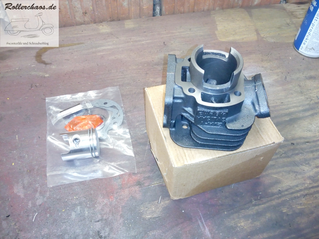

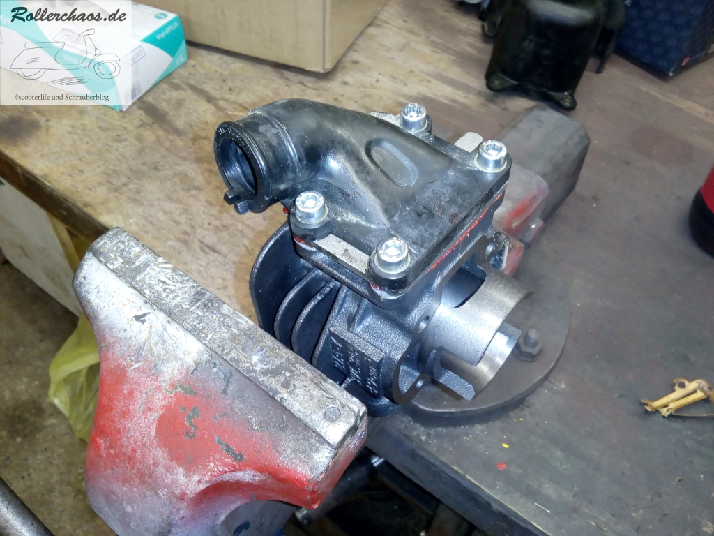

Zu den in den letzten Tagen eingetroffenen Ersatzteilen zählte auch das Zylinderkit für den BW's. Nachdem ich den Chinaroller heute nicht fertig machen konnte, war noch etwas Zeit sich darum zu kümmern.
Die Wahl ist auf das Nachbaukit von Olympia gefallen, nichts spektakuläres, einfach nur ein einfacher Originalnachbau in relativ guter Qualität.
Gute Qualität zeigt sich auch in guter Passung der Teile, entsprechend leicht und problemlos verlief der Einbau der Komponenten.

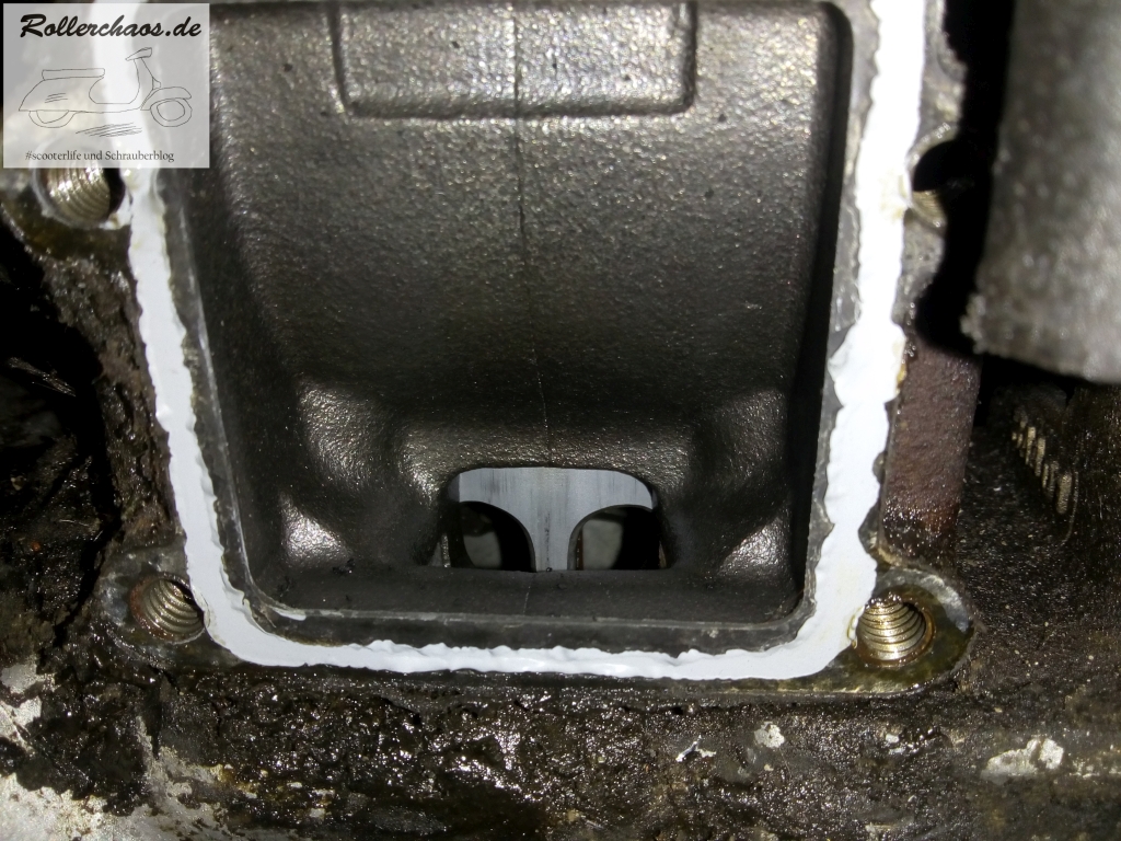

Die große Besonderheit des stehenden Minarellimotors ist ja, dass der Membranblock in der Zylinderwand sitzt. Darum musste ich Membranblock und Ansaugstutzen noch vom alten Zylinder ummontieren.
Den vor einigen bereist gereinigten und geplanten Kopf drauf und fertig. Der Motor ist wieder beieinander und es ist an der Zeit, die restlichen Bauteile an den Roller zu schrauben, die für einen Probelauf nötig sind.
Es ist immer wieder ein besonderer Moment, wenn ein frisch gemachter Motor zum ersten Mal angelassen wird. Der BW's zeigte sich dabei von seiner besten Seite und sprang tatsächlich auf den ersten Kick an.
Mit dem alten Zylinder ließ sich der Motor nicht sauber einstellen, dreht unkontrolliert hoch und ging ohne Choke aus. Jetzt läuft er sauber und ruhig, ohne mechanische Störgeräusch und mit sauberem Leerlauf. Genau so sollte das sein.
Eine kurze Probefahrt auf der Einfahrt fand auch noch statt, der Motor scheint tatsächlich zu alter Kraft zurückgefunden zu haben. Wirklich testen konnte ich ihn aber nicht, denn nach einigen Metern blieb der Roller stehen. Die Ursache war ein aus dem Vergaser herausgefallener Anschlusstutzen für den Benzinschlauch. Ein ärgerliches Problem, das bei älterten Vergasern immer wieder auftritt und für das es keine wirklich saubere Lösung gibt. Manchmal klappt es, den Stutzen mit endfestem Konstruktionsklebstoff einzukleben, was ich auch hier zunächst versuchen werde. Allerdings hatte ich heute keine Zeit mehr um mich darum zu kümmern. Auch beim BW's ist daher ersteinmal Baustopp, demnächst geht es weiter.
