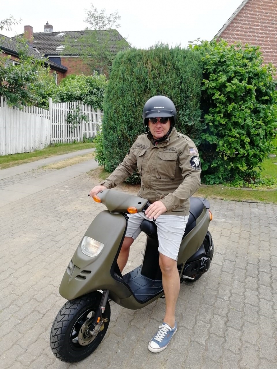

Also ran und eine runtergerrockte TPH Baujahr 1999 kam in den Keller.
Komplett gestrippt, Verkelidungsteile repariert oder getauscht und technisch überholt. Alles original gelassen nur komplett entdrosselt.
Das Ganze in matt grün lackiert und mit matten Klarlack versiegelt.
Mein Sohn war von der Reparaturfreudigkeit des TPH überwältigt und veräußerte die Aprilia und kaufte auch ein TPH als Bastlerobjekt von 1996.
Anbei ein paar Bilder.

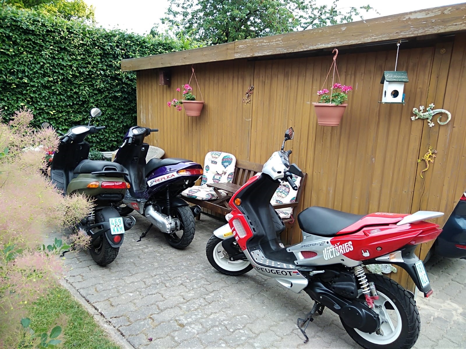

Das sind Speedfight vom Sohn 1, Aprilia schon verkauft Sohn 2 und meine TPH.

Ja, gegen den SR50 ist der TPH eine ziemlich primitive Konstruktion, aber genau darin liegt der Vorteil. Ganz klassisch mit ICE-Spritzschutz sieht man auch nicht mehr oft, sehr schick. sf-cool

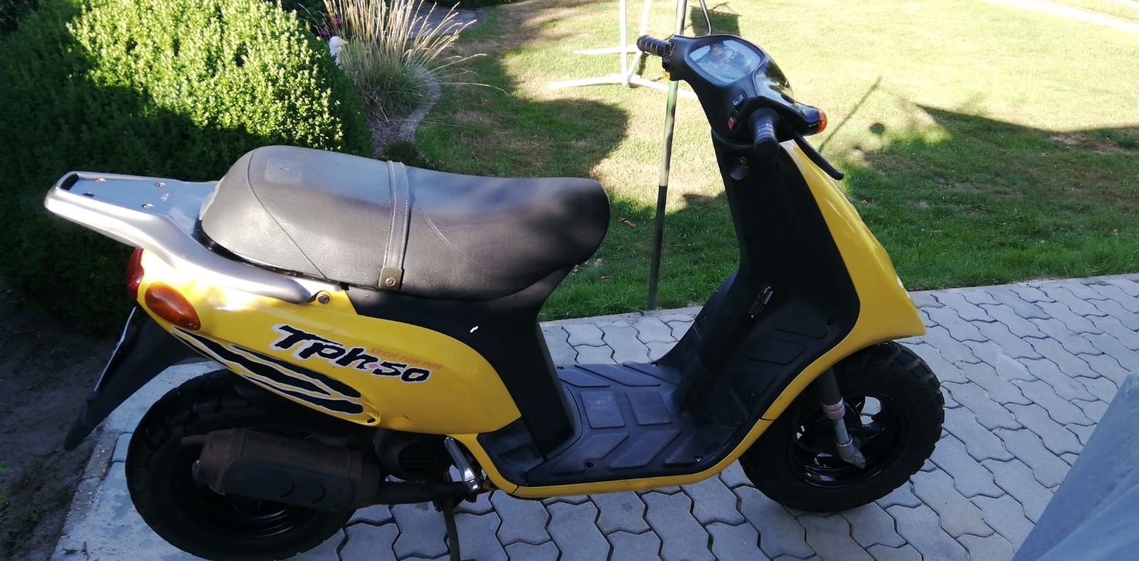

Ein Bild vom neuen Projekt , direkt nach der Abholung.........Der Sohn freut sich schon aufs strippen des gelben Renners....IMG-20180703-WA0007.jpgImage Enlarger

Jedoch habe ich nun nach den ersten 1000 Kilometern gleich für mich festgestellt, die Gabel und der Stoßdämpfer fliegen im Winter raus, ich denke ohne die Bollerreifen, wäre die Fuhre fast unfahrbar. (Federungstechnisch)
Ich berichte mal von den Fortschritten der gelben TPH.
Abstimmungstechnisch bin ich bei meiner auch noch nicht durch, muß noch ein weinig mit den Gewichten jonglieren, ab 50 Kmh zieht Sie sehr langsam bis Topspeed.

Das TPH-Fahrwerk ist sehr speziell, das stimmt schon. Wenn du was gutes tun willst, dann bau ihn auf die Gabel der XR-Modelle bzw. Runner um, ist nicht ganz billig lohnt sich aber. Das hintere Federbein ist ansich nicht schlecht, aber nach all den Jahren i.d.R. einfach hinüber, YSS bringt eine gute Lösung. Beim gelben am besten gleich mitmachen, weil das alte Fettpressen-Fahrwerk ist nicht so arg berauschend.
Zum Touren würde ich außerdem auf den Halogen-Klarglasscheinwerfer der X und XR Modelle umbauen, damit sieht man dann auch Nachts wo man hinfährt und muss nicht nach Gehör steuern.
Was man beim TPH auch sehr genau ansehen sollte sind die Knotenbleche am Rahmenunterteil, also vor der Motoraufhängung und beim Übergang in den Lenkkopf. Da rostet es oft im verborgenen richtig fies (Gefahr von Rahmenbrüchen!), gerade wenn die Reuse auch im Winter gefahren wurde. Wenn hier alles in Ordnung ist, sollte man dem Rahmen mal gründlich mit Hohlraumwachs einschenken.
Gemein ist auch, wenn der Schlauch vom Bremsflüssigkeitsbehälter zum Geberzylinder nicht mehr ganz taufrisch ist, dann sabbert es Bremsflüssigkeit über das Rahmenrohr, was natürlich auch zu ordentlich Rost führt. Nach all den Jahren mal ein neuer Schlauch ist also auch nie ein Fehler, die Behälter und Zylinder sind i.d.R. unauffällig (sofern benutzt und regelmäßig mit neuer Flüssigkeit versorgt).
Der TPH der ersten Generation ist weit davon entfernt perfekt zu sein, aber er ist zweifellos eines der zähesten Viecher die es gibt. Ich kriege regelmäßig welche rein, die definitiv noch nie eine Wartung gesehen haben, aber trotzdem noch halbwegs menschenwürdig laufen. Das ist immer wieder erstaunlich.
Der gelbe ist übrigens mal ein richtig schöner, gerade die gelben Modelle sind meistens total verwüstet weil diese Lackierung irgendwie weniger haltbar war als die anderen Farben. Sieht man selten in wirklich gutem Zustand.

Herzlich Willkommen Roland,
schöne Rollerauswahl habt ihr drei 🙂 auch der SR50 der schon weg ist.
Der Leovince Sito an Deinem TPH ist aber nicht ganz original 😉

Da hast du natürlich recht, auch wenn der Sito harmonisch ins Bild passt und bei mir natürlich unter Standard läuft.......sf-smile
Der alte TPH läuft ungedrosselt mit dem Sito ja sehr ordentlich, mit angepassten Gewichten und neuen Riemen macht er 71 Kmh nach GPS (Tacho knapp 90) das langt dem alten Herrn und ist dabei ja relativ leise.

Die Sitos laufen auf den alten Piaggios sehr schön, dafür waren sie ja ursprünglich auch gedacht. Das ist im Kern ja ein Nachbau des Originalauspuffs mit geringen Verbesserungen. Echte 70 sind für den TPH damit auch ziemlich gut, das passt und klingt nach sauber getroffener Abstimmung.
