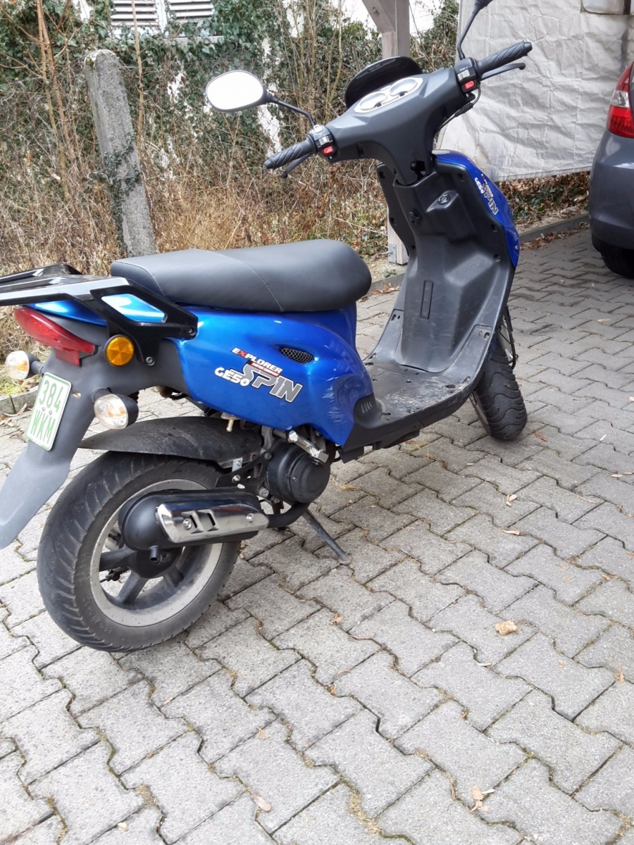

Sodale, der Auspuff ist dran! Ich musste zwar fast fluchen, aber am Ende hat er doch noch gepasst und ist dicht am Zylinder.
Der Roller läuft damit ganz normal. Unauffällig.
Vielen Dank Speedguru, erstmal für den Auspuff und für Deine tatkräftige Hilfe in Form von Tipps zur Montage.

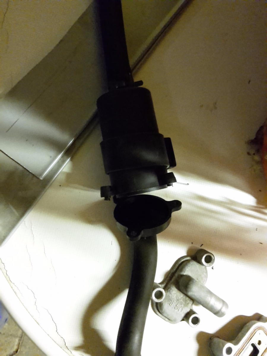

Interessant ist auch der alte Auspuff, der einen Schlauch am Krümmer hat, der unter die Verkleidung führt. Weil der neue Auspuff diesen Anschluss nicht hat, habe ich nachgeschaut wo der Schlauch wohl hinführt.
Also erstmal führt er in ein Ventil aus Alu. Dann weiter in einen runden Luftfilter (Schaumstoff). Und dann.........in den Rahmen des Rollers. Da war ich erstaunt. Ich habe dann, weil das ja nicht mehr gebraucht wurde, alles abgeschraubt und abgezogen. Jetzt hat der Rahmen einen blinden Anschlusswinkel.
20170208_1800251.jpgImage Enlarger
Der Auspuffkrümmer mit dem Rohr
20170208_1800421.jpgImage Enlarger
Das Ventil, in das der Schlauch aus dem Rohr führt.
20170208_1800501.jpgImage Enlarger
Der Filter nach dem Ventil. Der Schlauch endet an einem Röhrchen, das in den Rollerrahmen mündet.
Für was der Aufwand aber wirklich sein soll, erschließt sich mir nicht.
Bernd
8. Februar 2017 - 19:15
Das düfte ein SLS sein. Sekundärluftsystem.
https://de.wikipedia.....luftsystem
8. Februar 2017 - 20:43
Richtig, so ist es. Das ist bei den ganzen Euro 2 (und neuer) Karren dran, hat vor allem den Vorteil, dass der Kat beim Zweitakter noch schneller kaputt geht. Reine Augenwischerei, weg damit und gut ist.
