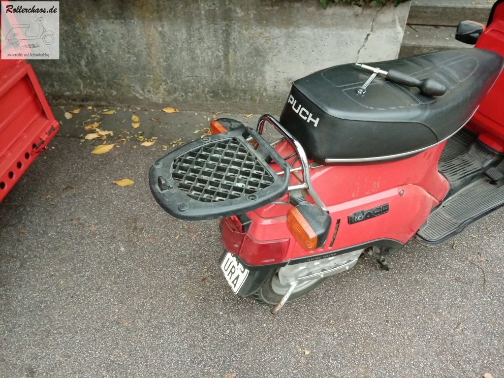

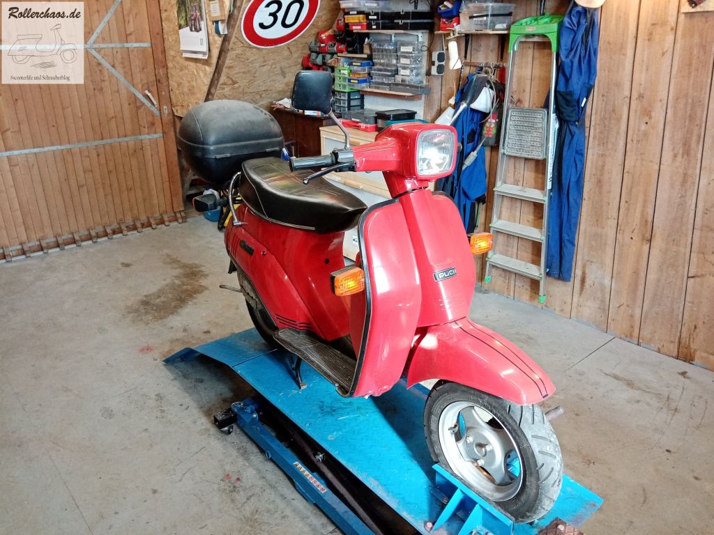

Vor gut zwei Wochen wurde mir ein solches Fahrzeug angeboten: Ein Puch Lido SL 50, Baujahr 1986. Ein seltener Vogel, der ungeachtet des guten österreichischen Familiennamens aus Japan angeflogen kam. Denn eigentlich ist das Ding ja ein Suzuki CS50.
Welche Bezeichnung man auch bevorzugen mag: Heute ging es für mich ins Frankenland um das Fahrzeug zu bergen. Ausnahmsweise ist es einmal keine totale Baustelle, sondern ein recht ordentlich erhaltener Oldtimer mit dem man sofort fahren kann. Genau das habe ich dann heute Abend auch noch getan. Auftanken, Reifen aufpumpen und eine kleine Runde durch das neue Revier drehen.
Mehr zu diesem kuriosen Fahrzeug wird hier demnächst geben. In den nächsten Tagen werde ich den Lido erstmal ein bisschen fahren, dann kommt er in die Werkstatt und wird, nachdem die aktuellen Projekte abgeschlossen sind, durchgesehen. Ich freue mich schon darauf.

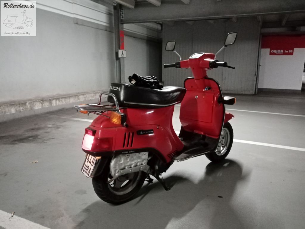

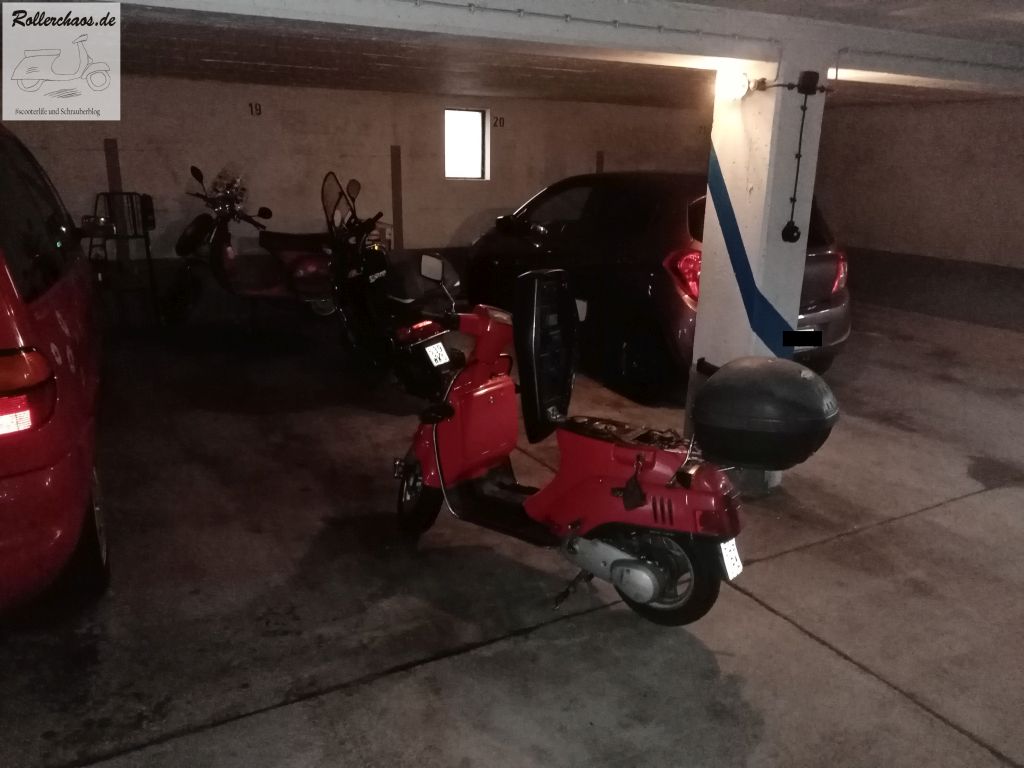

Der Lido steht aktuell noch bei mir zu Hause. Einfach weil ich ihn, solange es das Wetter noch erlaubt, ein bisschen fahren möchte. Es hilft bei einem solchen Fahrzeug immer, wenn einige "Kennenlernfahrten" möglich sind.
Als Roller ohne Helmfach ist er aber für mich nicht wirklich nutzbar. Ich hasse es einfach, den Helm herumschleppen zu müssen. In der Werkstatt lag aber noch ein altes Topcase im Regal. Eigentlich passt es von der Größe her perfekt zum Lido. Gut möglich, dass das so bleibt.
Der Ölstand passt auch. Es spricht also nichts dagegen, den kleinen Alpenjapaner noch etwas zu testen.

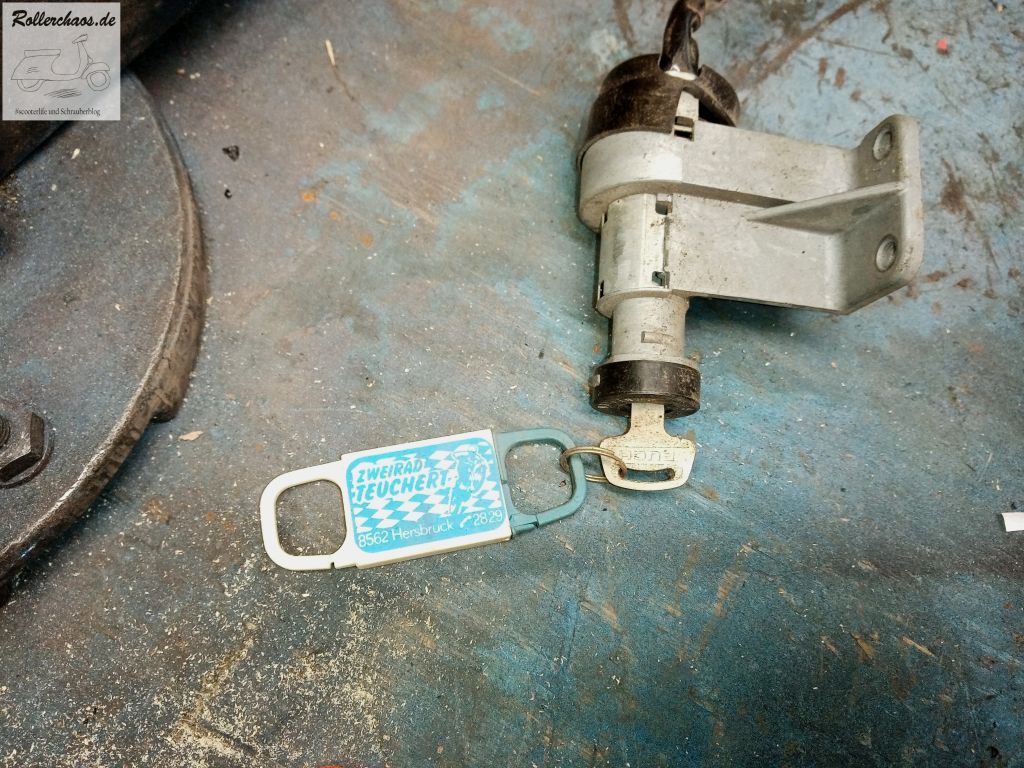

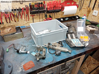

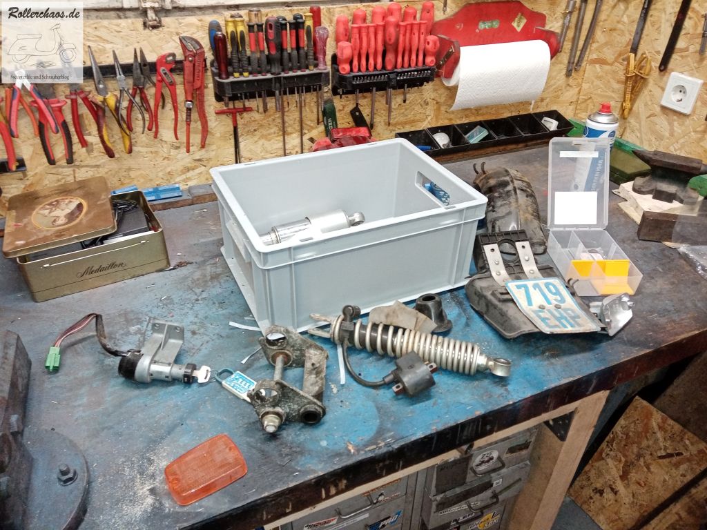

Es handelt sich dabei wohl die Reste eines geschlachteten Lido, aber es sind doch einige kleine Schätze dabei. So etwa der Schlüsselanhänger, der von exakt dem Motorradhändler stammt, der auch meinen Lido als Neufahrzeug verkauft hat.

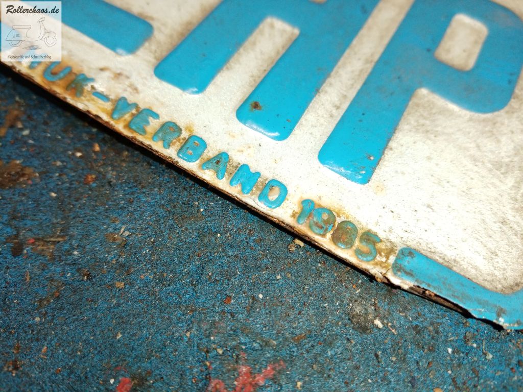

Das Versicherungskennzeichen von 1985 stammt vermutlich vom Schlachtroller, aber ein nettes Fundstück ist es trotzdem. Dieses Exemplar wird sicher nicht als Baumaterial enden

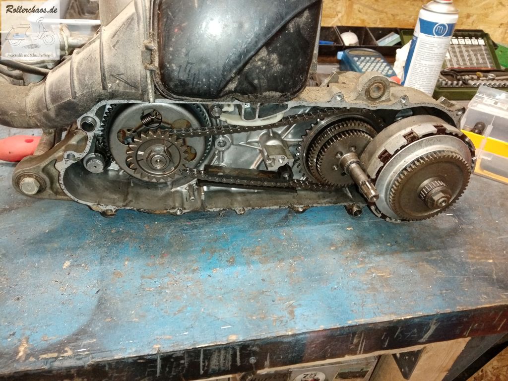

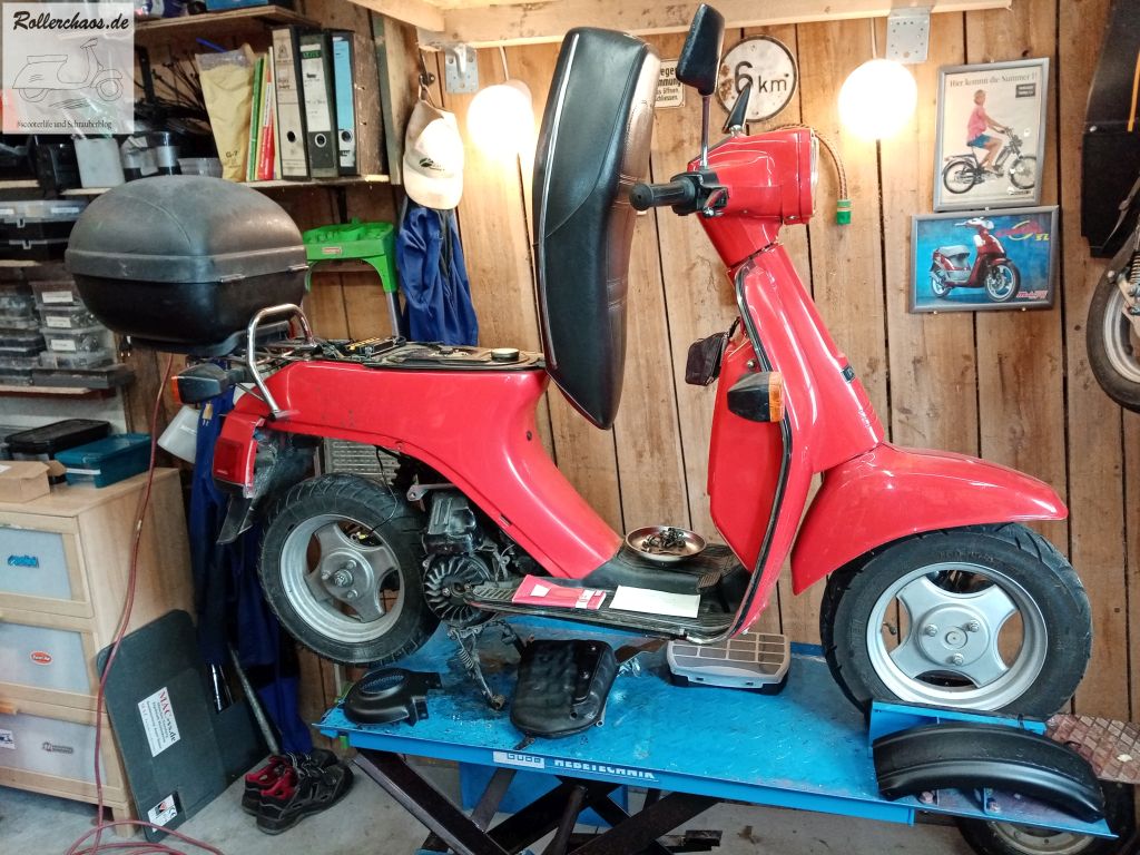

Das wervollste Stück der Teilesammlung ist vermutlich der, leider unvollständige, Teileträgermotor. Für diejenigen, die sich einen Blick unter den Antriebsdeckel gewünscht haben ist hier die Gelegenheit.
Die Fliehkraftkupplung für den ersten Gang (links) ist schön zu sehen, ebenso das Paket aus Lamellenkupplungen und Freilauf für die zwei weiteren Gänge auf der rechten Seite.

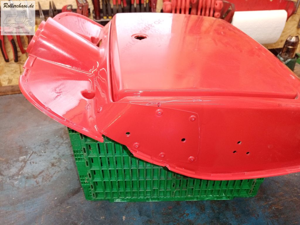

Für den Lido habe ich einige Pläne, die ihn ein wenig individueller gestalten sollen. Allerdings möchte ich die sehr schöne Originalsubstanz natürlich nicht kaputt machen. Deshalb habe ich schon etwas "Spielzeug" besorgt. Dazu gehört auch das lädierte Handschuhfach, dass die meisten Schrauber vermutlich weggeworfen hätten. Aber genau darum ist es eine ideale Basis für das, was ich mit dem Lido-Handschuhkasten vor habe, dem Originalteil aber ersparen möchte.
Über das große Loch habe ich erstmal nur ein Stück Alublech genietet, der Ausbruch an der Seite sollte in eingebautem Zustand zumindest hinnehmbar sein. Das wird sich zeigen und ggf. sind weitere Korrekturen kein allzu großes Problem.
Mit ein wenig roter Farbe drüber sieht die Sache auch gleich nicht mehr ganz so wild aus. Ich glaube, dass das ziemlich gut werden wird. Aber eigentlich ist ja erstmal die Vespa dran.

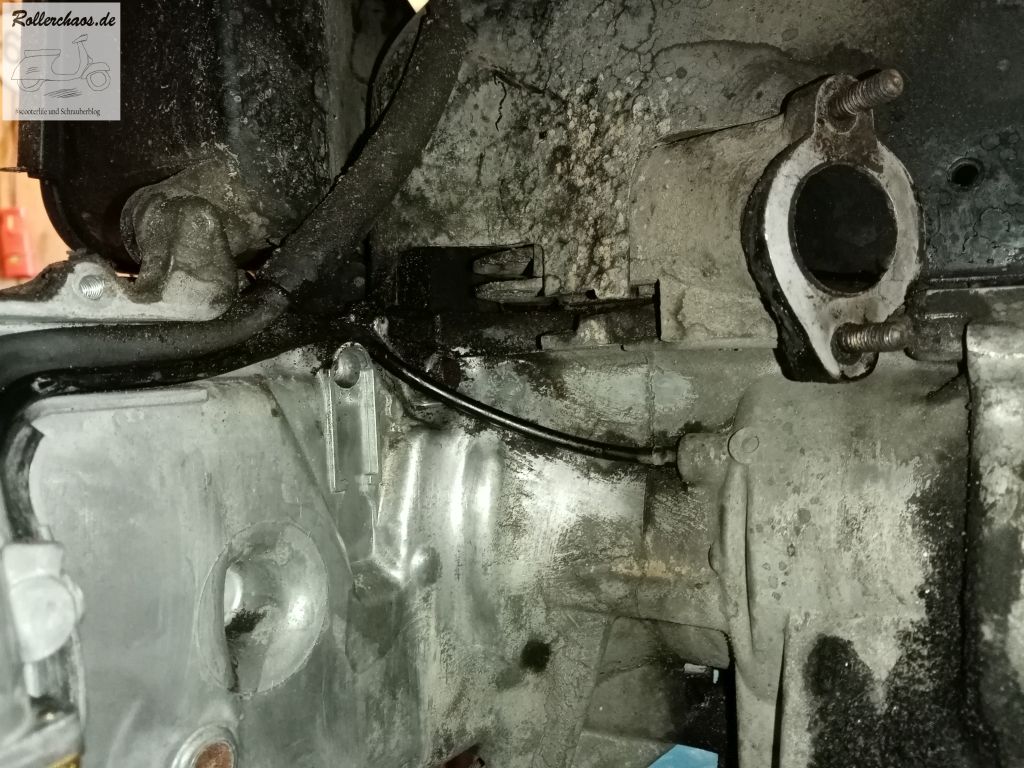

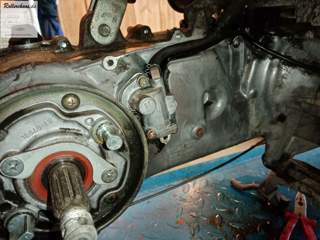

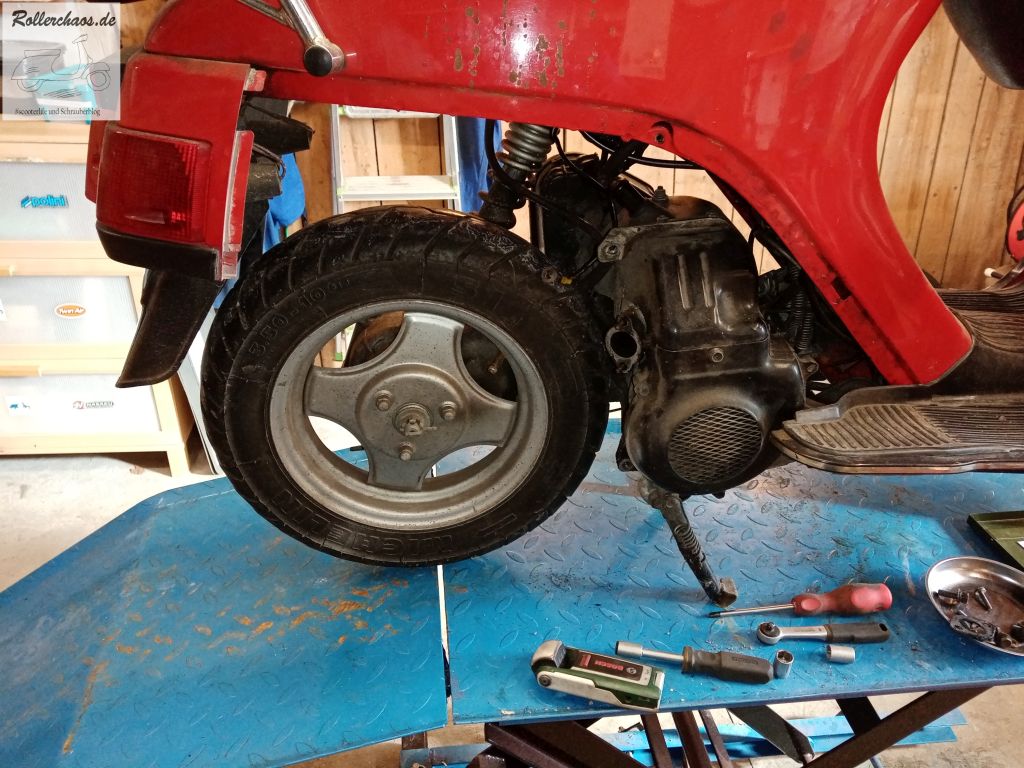

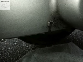

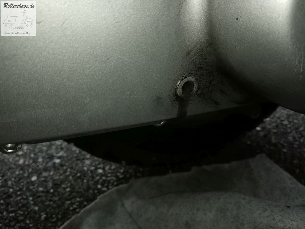

Angefangen habe ich dabei zunächst im hinteren Radbereich. Die Bremse war ja zu machen, außerdem hatte sich hier wie üblich viel Schmutz abgesetzt. Dabei ist dann natürlich auch die Gelegenheit günstig, einmal nach der Ölpumpe zu sehen.
Die etwas abstruse Konstruktion, dass die Ölpumpe von der Getriebewelle angetrieben wird, platziert diese nämlich direkt neben dem Hinterrad.
Nachdem die Abdeckbleche abgenommen waren, zeigte sich hier alles in gutem Zustand. Einschließlich der Förderleitung zum rechten Kurbelwellenlager.

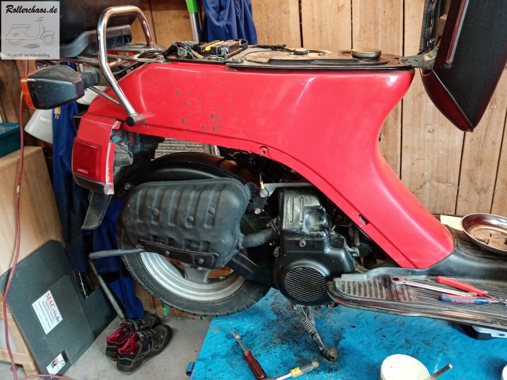

Irgendjemand hatte in der Vergangenheit den Auspuff mit silberner Farbe angesprüht, ohne ihn dazu auszubauen. Entsprechend hatten auch der hintere Innenkotflügel und die Lüfterradabdeckung ihren Teil der Farbe abbekommen. Darum war dann erst mal Baustopp, denn die neue Lackierung dieser Teile muss trocknen.
3. März 2021 - 20:19

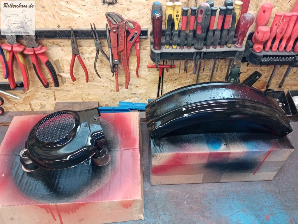

Nachdem die lackierten Teile Zeit zum Trocknen hatten, habe ich heute mit dem Lido weitermachen können.
Mit den frisch lackierten Teilen sieht das Fahrzeug gleich deutlich besser aus. Auch wenn mir zwischenzeitlich jemand gesagt hat, dass der Auspuff tatsächlich ab Werk silbern sein soll.
Ganz ehrlich? Das ist mir sowas von egal. Silbern sieht der Auspuff nach billigem "Rentnertuning" aus. Ob original oder nicht, schwarz ist schicker. Allerdings werde ich das kleine Hitzeschutzblech noch rot lackieren, das ist bei montierter Seitenhaube nämlich zu sehen und wenn schon unoriginal, dann richtig. Sollen sich die Nietenzähler doch aufregen.

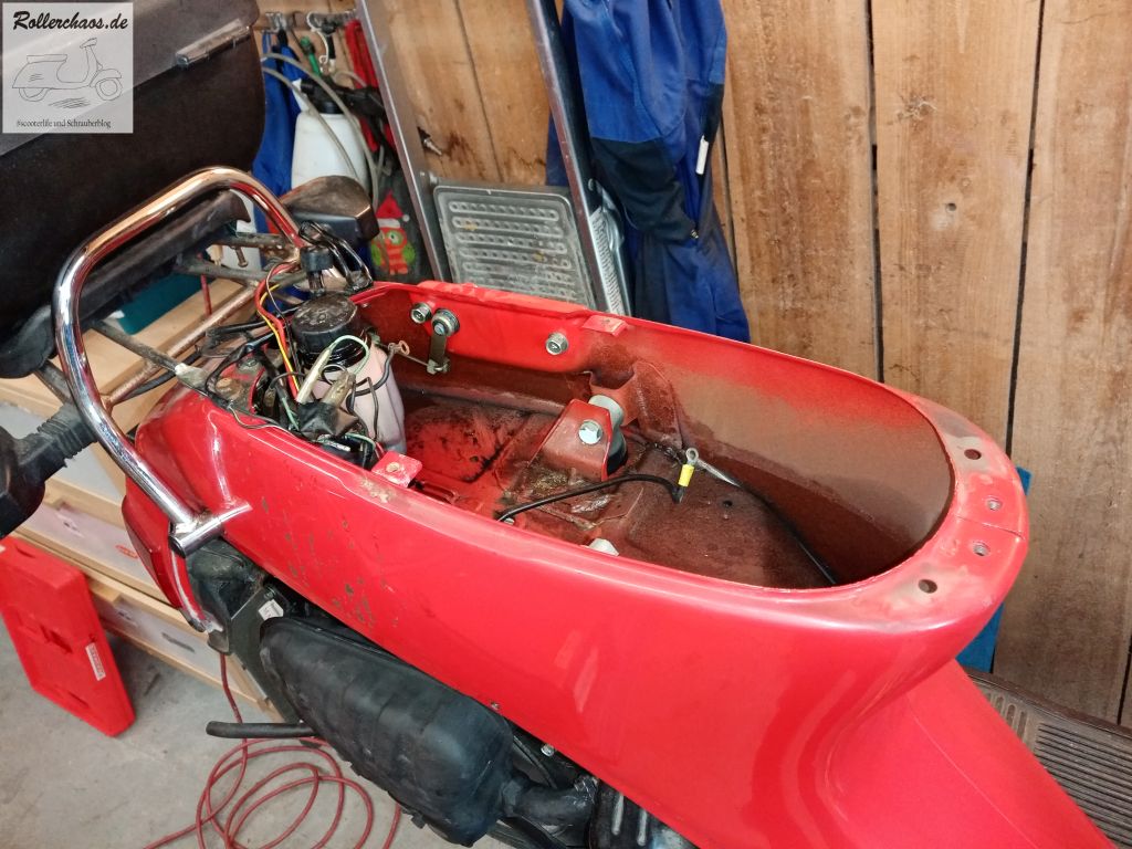

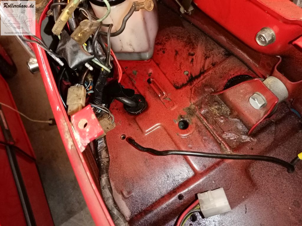

Anschließend habe ich mich mit dem ersten echten Technikproblem am Roller auseinander gesetzt. Vom Vorbesitzer weiß ich nämlich, dass bei längeren Fahrten die Batterie zu kochen beginnt, also überladen wird.
Leider ist es mir bisher nicht gelungen, den Regler sinnvoll zu testen. Allerdings scheint das Massekabel der Batterie schlechten Kontakt gehabt zu haben. Mit einem verbesserten Masseanschluss ist die Ladespannung nämlich auch ein deutlich erträglicheres Maß gefallen. Den Regler zu testen ist deshalb schwierig, weil man dafür wohl einen besonderen Tester braucht. Puch schreibt im Werkstatthandbuch ein Gerät vor, das "Normatest 3000" heißt, aber das scheinbar niemand mehr hat. Mit dem modernen Digitalmultimeter ergeben die Messergebnisse aber keinen Sinn. Es ist also wohl was dran am "Wundertester" von Puch.

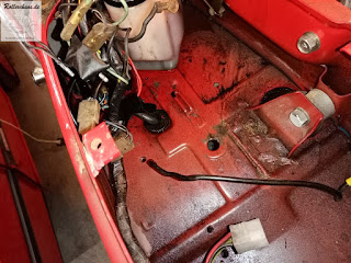

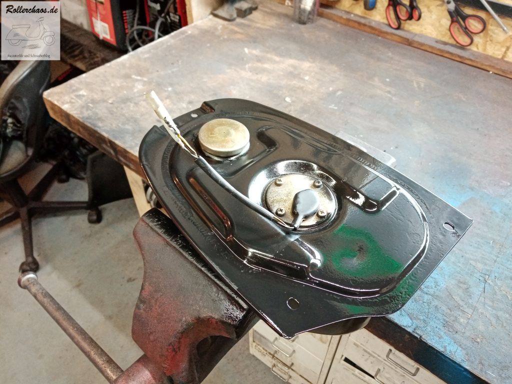

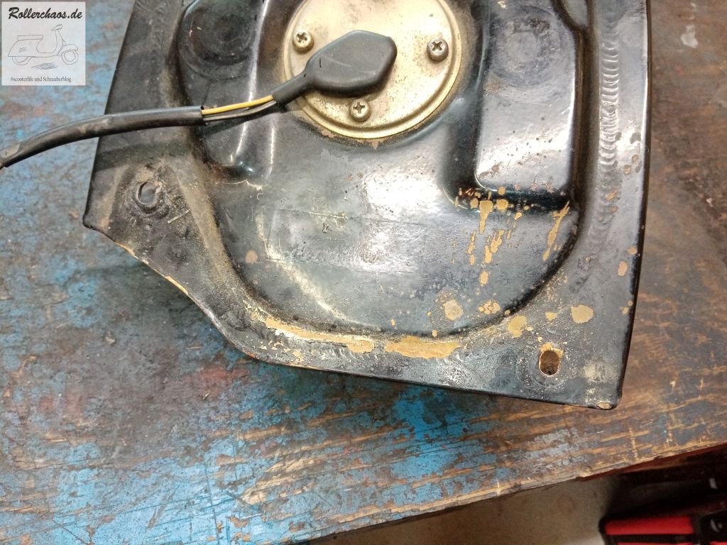

Daran ist erstmal nichts zu ändern. Allerdings macht mir der Säureaustritt aus der Batterie etwas Sorgen. Deshalb habe ich heute noch den Tank ausgebaut, der an der Oberseite ziemlich angefressen ist.
Der Rahmen unter dem Tank ist aber zum Glück in Ordnung und rostfrei, das beim Füllen des Öltanks verschüttete Öl hat hier scheinbar Gutes getan.
Es blieb also nur noch, die von der Säure verursachten Roststellen am Tank zu behandeln. Zum Glück ist auch hier kein großer Schaden entstanden.
Es war noch genug schwarze Farbe übrig, um auch hier für rostfreie Zustände zu sorgen. Das mit dem Regler nervt aber, da muss ich doch nochmal mit Herrn Liedl in Kontakt treten.
