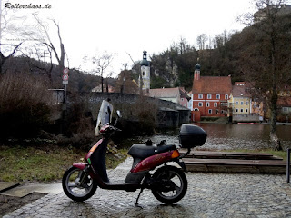

Gestern habe ich den Centro von der Werkstatt nach Hause gefahren. Natürlich nicht auf dem direkten Weg, das wäre ja langweilig.
01.jpgImage Enlarger
Es waren vllt. 60km Überlandfahrt der recht unterhaltsamen Art. Das Fahrverhalten des Rollers passt zur Optik: Es ist höchst interessant.

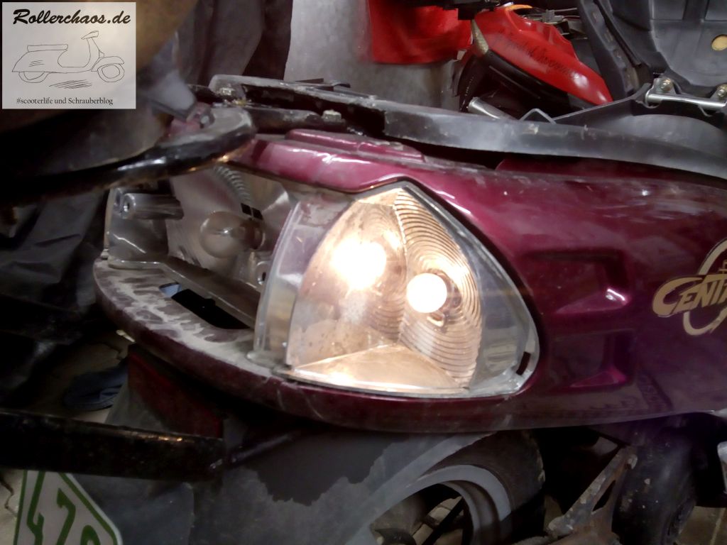

Am Abend gabs dann noch einen Nachttest auf der Landstraße. In Sachen Beleuchtung legt der Centro die Messlatte sehr niedrig, es ringen zwar gleich zwei Birnchen mit der Dunkelheit, aber etwas anderes als eine Positionslampe ist auch das Fernlicht nicht. Selbst meine 6V-Puch leuchtet besser. Aber das ist bei einem 90er Jahre Roller ja nicht weiter verwunderlich.
Jetzt könnte man natürlich meinen, ich hätte ein besonders ausgelullertes Exemplar erwischt. Allerdings kenne ich das Chassis ja aus dem Yamaha Why und dem KTM Go, die fahren genauso. Das passt also alles, bis auf die abenteuerlichen Reifen. Da geht der Centro ja einen etwas anderen Weg als seine Brüder aus Japan und Österreich, mal sehen ob sich da nichts basteln lässt. Die Veerubbers sind jedenfalls schlicht lebensgefährlich schlecht, ein weniger geübter Fahrer als ich wäre gestern mit größter Wahrscheinlichkeit mehrfach kapital abgeflogen.

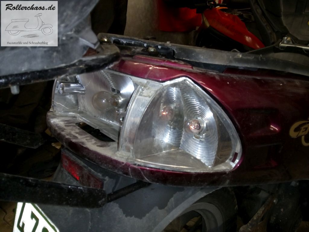

Der Centro hatte sich bei den Probefahrten sehr gut geschlagen, grundsätzlich läuft er gut aber natürlich traten noch ein paar Problemchen zu Tage. Dinge wie eine nochmal nachzustellende Hinterradbremse, nicht optimal sitzende Verkleidungsteile usw.
Alles halb so wild. Wirklich problematisch war da schon eher die Tatsache, dass beide hintere Blinker nicht funktionierten. Hierfür kommen alle möglichen Ursachen in Frage, diesmal waren aber ganz einfach nur beide Birnchen durchgebrannt.
Eine einfache Reparatur, völlig problemlos.

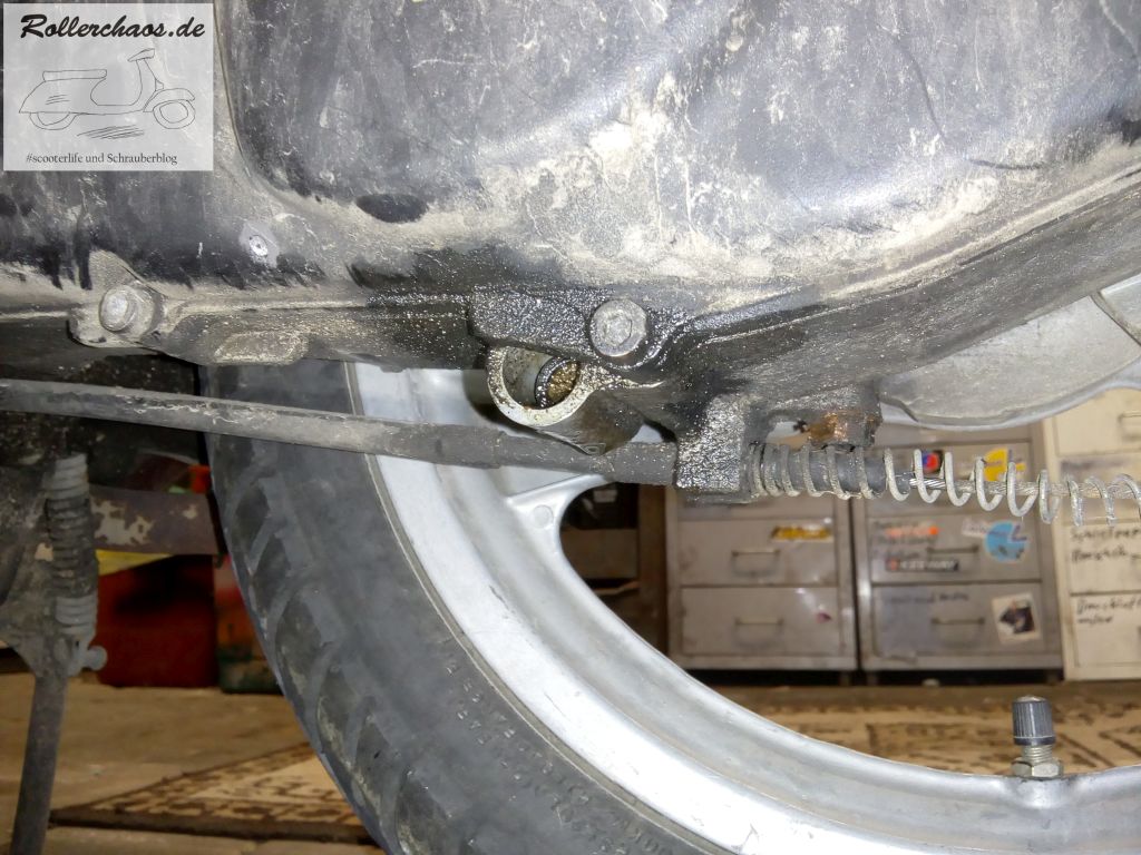

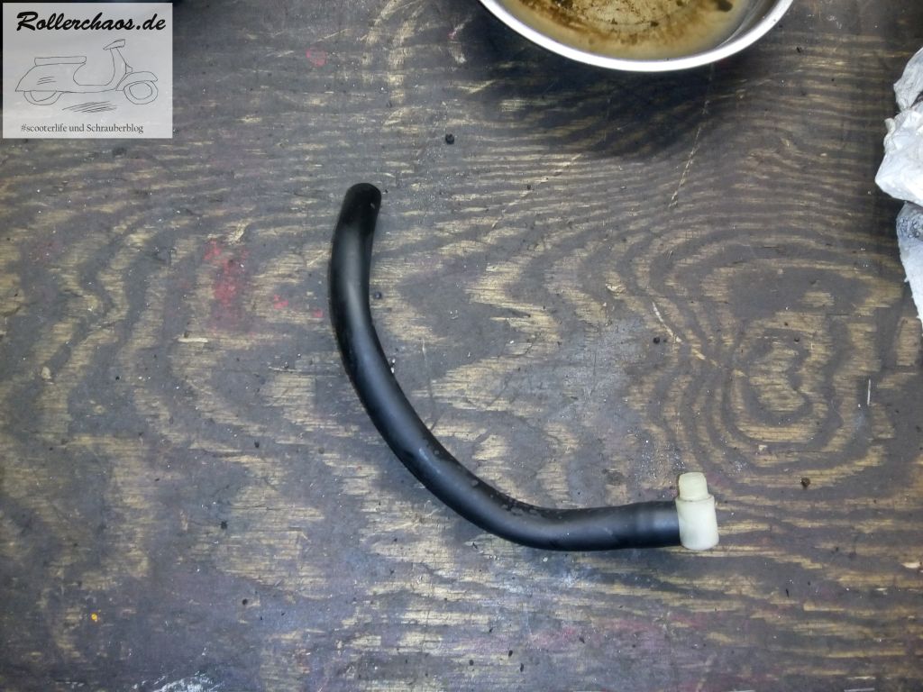

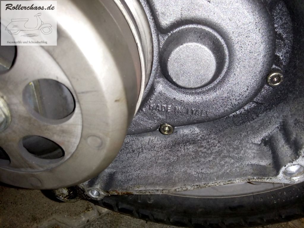

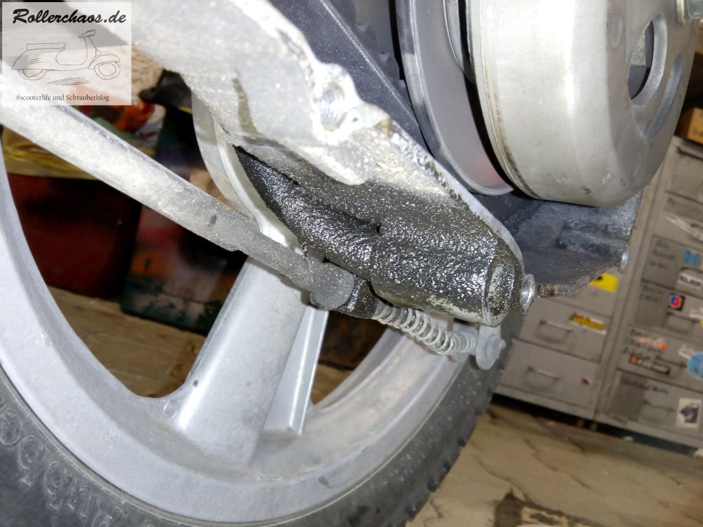

Außerdem verlor der Roller beständig kleine Mengen Getriebeöl. Die Stelle ließ zwei potentielle Erklärungen zu, entweder eine defekte Getriebedichtung oder eine völlig zugesetzte Entlüftung.
Die Dichtung erwies sich als völlig intakt. Also kam eigentlich nur noch die Entlüftung in Frage.

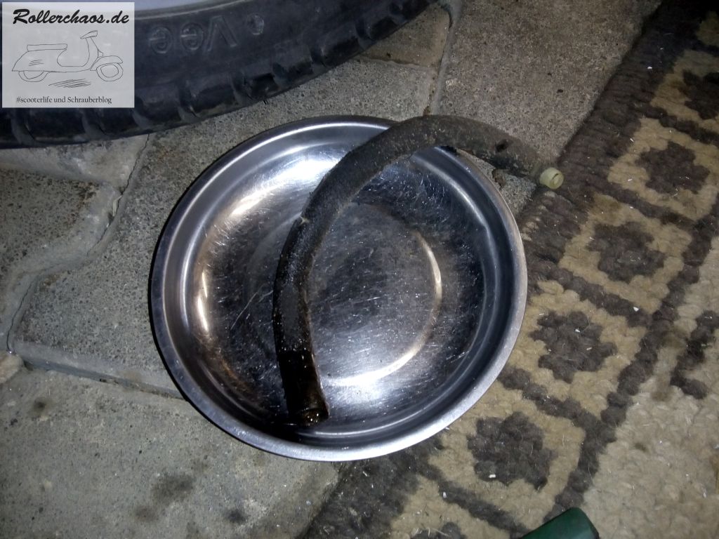

Diese ist beim Minarellimotor über einen Gummischlauch gelöst, der den öligen Nebel durch einen Anguss an der Schwinge vom Reifen weg leitet. Eine grundsätzlich gute Konstruktion, die aber zum verstopfen neigt. Mit verstopfter Getriebeentlüftung sabbern die Roller dann Öl, weil ein Überdruck im Getriebe entsteht.
So war es auch in diesem Fall. Der Schlauch ließ sich zum Glück völlig problemlos ausbauen, was nicht immer der Fall ist.

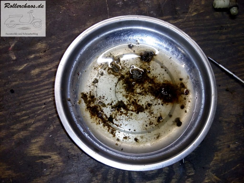

Eine gründliche Reinigung förderte jede Menge unappetitlichen Dreck, befreite den Schlauch dabei aber völlig.
Damit dürfte auch dieses Problem gelöst sein.

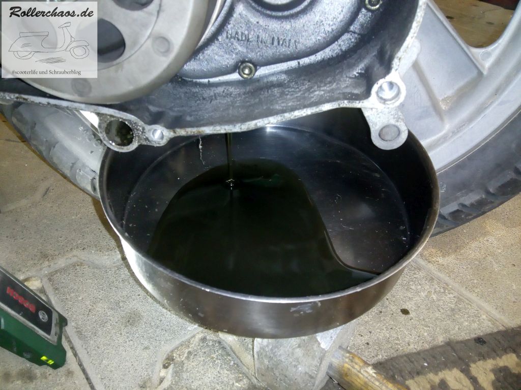

Den Getriebeölwechsel habe ich beim Centro bisher verschleppt, ganz bewusst um einem möglichen Getriebeschaden leichter auf die Spur kommen zu können. Das Öl das heute raus kam war aber reichlich vorhanden und frei von verdächtigen Spuren. Es war einfach nur völlig überaltert.

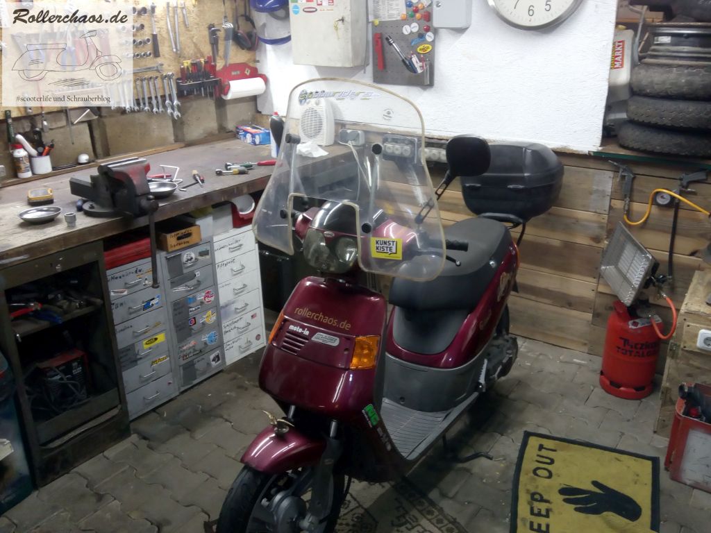

Abschließend habe ich noch den Windschild etwas höher und näher an den Lenker gesetzt, so sollte die Position für mich besser passen.

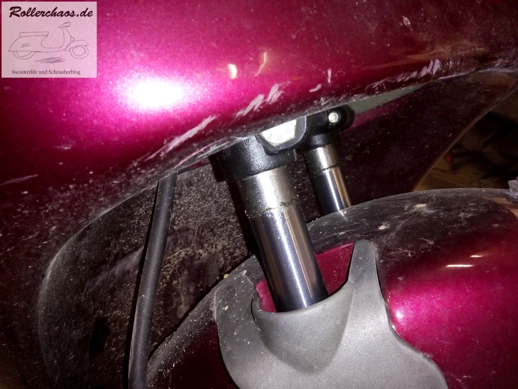

Ein prüfender Blick auf die Gabel zeigte dann noch eine weitere Baustelle. Ganz offensichtlich haben es die Dichtringe der Gabelholme hinter sich. Mal sehen ob sich diese problemlos auftreiben lassen. Es bleibt also spannend mit dem Centro.

Haben auch Chinaroller eine Getriebeentlüftung? Wenn Ja, wo sitzt die? Bei meinem Wechsel vor ein paar Tagen habe ich nur 2 Schrauben (Ein- und Auslass) bemerkt. Im Prinzip hatte mein Öl, nach ca. 6800 km, noch eine gute Farbe, allerdings mit ein paar dunklen Schlieren. Die Schmierfähigkeit war noch gegeben. Laut Nova gibt man so viel Getriebeöl bis es an der oberen Schraube heraus kommt. Der nächste Wechsel steht bei 12.000 km an.
Kaputte Dichtringe der Gabelholme sehe ich also an verschmierten Rückständen. Eine kaputte Dichtung sagt aber dann doch auch gleichzeitig: Nun hast du zu wenig Öl drin? Oder kann die ausgetretene geringe Menge vernachlässigt werden?
4. April 2019 - 17:34
es tritt halt nach und nach mehr aus und wenn mal 5-10ml draussen sind kann das extrem auffällig werden je nach Gabel.Bei manchen merkst du erst etwas nach 20-30ml, aber gerade bei Rollergabeln wo oft grade mal 80-125ml drin sind wird das irgendwann unschön
Beim GY6 geht das normalerweise durch eine kleine Bohrung einfach ins Freie. Da ist allerdings innen ein Labyrinth vorgesehen, damit es nicht raus sabbert. Der Schlauch ist eine (total bescheuerte) Minarellilösung. sauer
Getriebeöl bis zum Überlaufen ist bei den meisten Karren richtig, außer bei Minarelli natürlich. Da musst du es genau abmessen. Kann man so machen, aber toll ists nicht.
Kommt drauf an wie lange es schon undicht ist. 😉 Steter Tropfen höhlt den Stein und irgendwann ists halt leer.
Darum ist da auch (noch) kein Handlungsbedarf. Das ist ein Job für den nächsten Winter, auch weil das Lenkkopflager nicht mehr so arg toll ist.
Ich habe mittlerweile auch schon rausgefunden, dass LKL und Gabel-SiRi gleich zum F10 sind, also Massenware und damit problemlos. Aktuell will ich den Haufen nicht soweit zerreißen, das ist mir zu viel Aufriss für ein Problem, das noch gar keins ist.

Hab heute beim Chinaroller Getriebeöl gewechselt. Die Entlüftung ist auf der Radseite oben am Getriebe, hinter dem Luftfilter, es ist eine Gummitülle, in der ein Schlauch steckt der hinten in ein Rohrstück am  Luftfilter gesteckt wird. (Bei meinem halt so.) Nach einmal ausbauen bekommt man den Schlauch nicht mehr in die Tülle, hab nen steifes Stück Plateschlauch in die Tülle gesteckt und darauf wieder den Originalschlauch.prost

Ich habe noch nie nach dieser Entlüftung geguckt. Werde ich nachholen. Ich habe hinten am Luftfilter keinen Anschluss.
Bei der Tankbelüftung sehe ich mittlerweile ja mal nach aber Getriebe hatte ich nicht auf dem Schirm. Kurbelwellengehäuse ist klar, der Schlauch geht bei mir in den Luftfilter und sabbert mittlerweile leicht. Schlauch ist vielleicht etwas porös. Austauschen eben...
