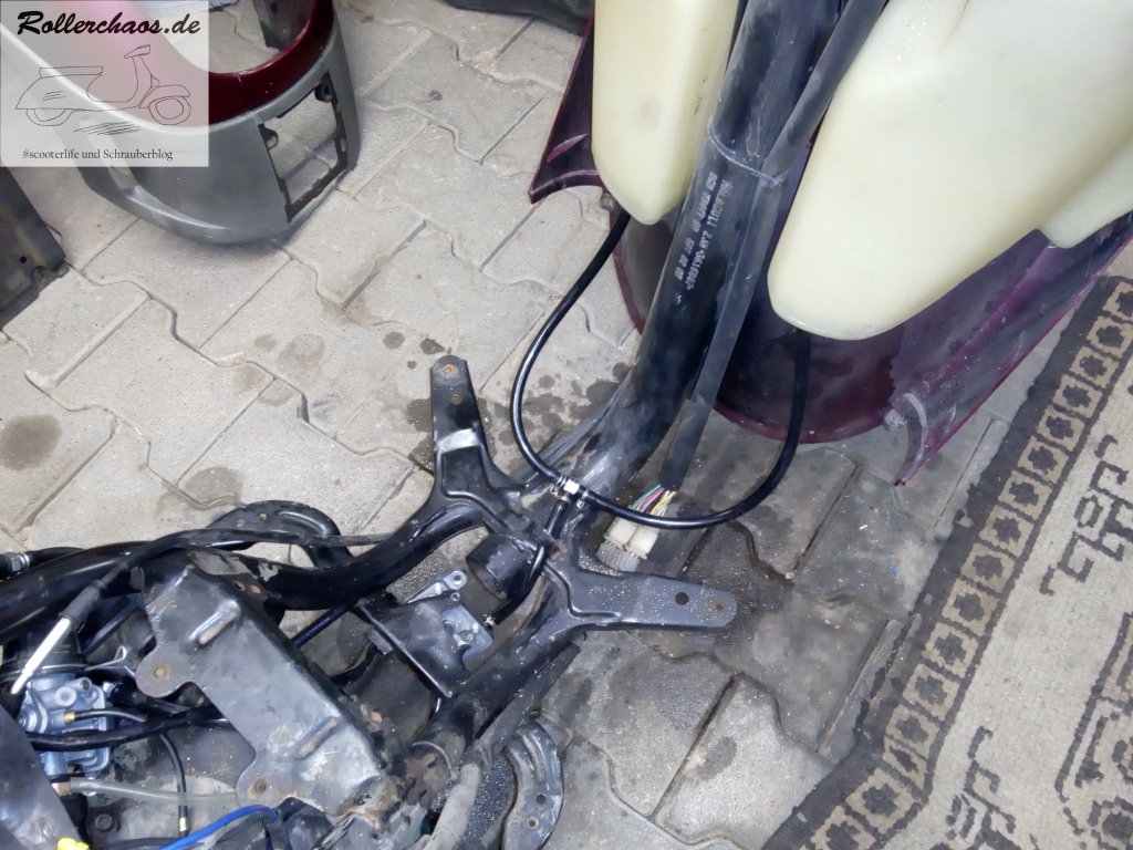

Die notwendigen Kleinteile um die Benzinpumpe endgültig anschließen zu können waren die Tage in der Post, das Hinterrad hatte einen neuen Reifen, es war also alles da um den Roller soweit fertig zu machen. Mein erklärtes Tagesziel heute war darum eine erfolgreiche Probefahrt mit dem Centro.

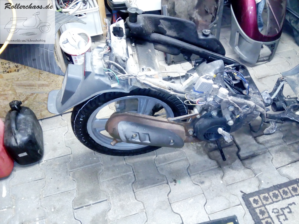

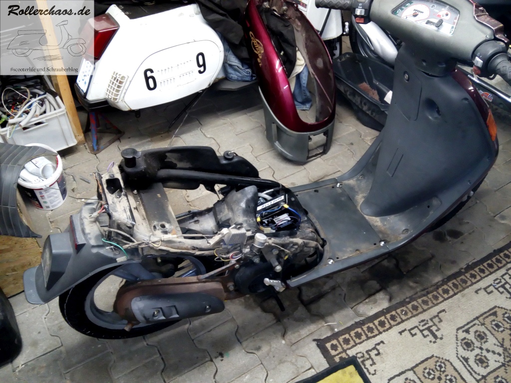

Der erste Schritt dahingehend war natürlich das Hinterrad einzubauen und den Auspuff wieder zu montieren. Wie schon geschrieben ist der Auspuff zu fertig um einen großartigen Sanierungsversuch zu unternehmen, der wird einfach so wie er ist gefahren bis er endgültig hinüber ist.

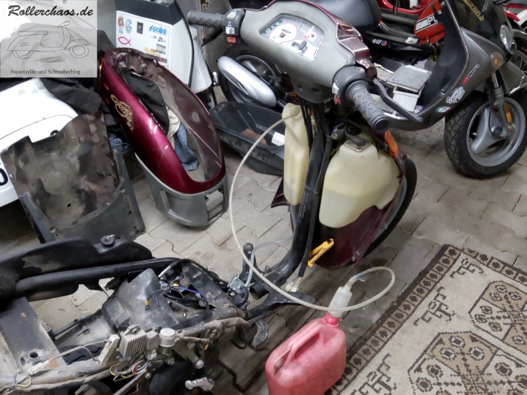

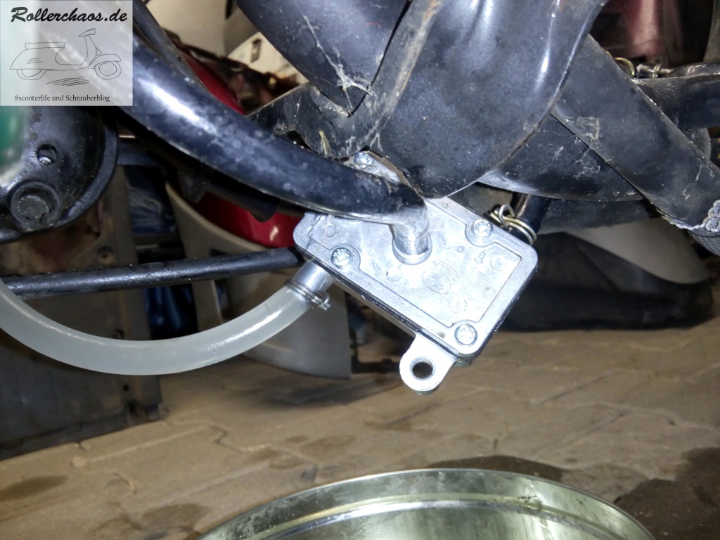

Anschließend musste der Sprit aus dem Tank raus, denn es war Zeit die Benzinleitungen neu zu verlegen.
Mit dem neuen T-Stück war die Zuleitung zur Benzinpumpe dann auch dicht. Den vorher abgelassenen Treibstoff habe ich wieder in den Tank gefüllt und einen Startversuch unternommen.
Soweit so gut, der Roller lief, allerdings sabberte die Ausgangsleitung der Benzinpumpe etwas. Den Fehler hatte ich schnell gefunden, es war meine Schuld, denn der Schlauch war einfach zu knapp geschnitten.
Eine transparente Leitung ist an dieser Stelle ohnehin sinnvoller, denn so lässt sich leichter prüfen ob Treibstoff am Vergaser ankommt.

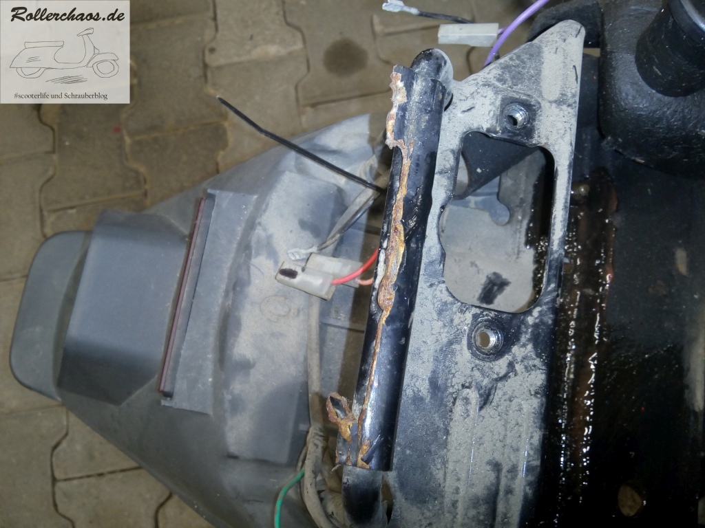

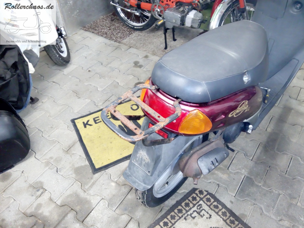

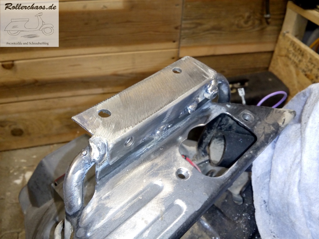

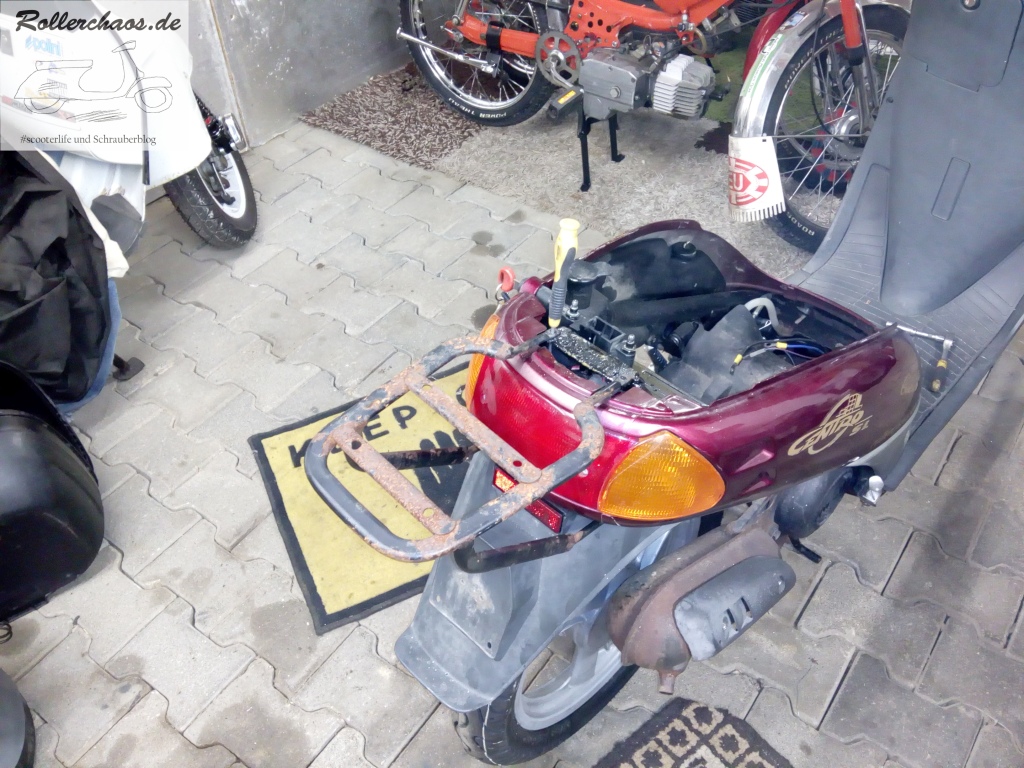

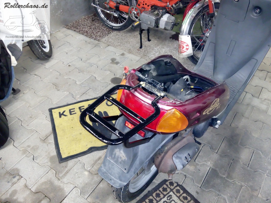

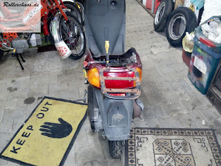

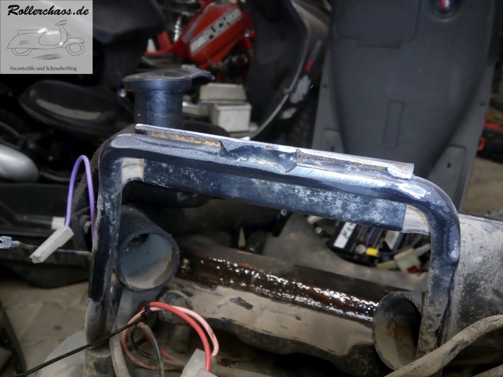

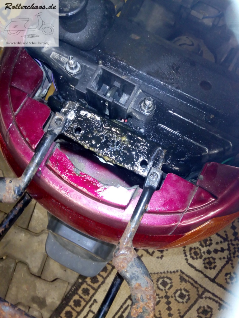

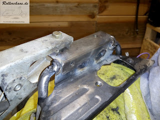

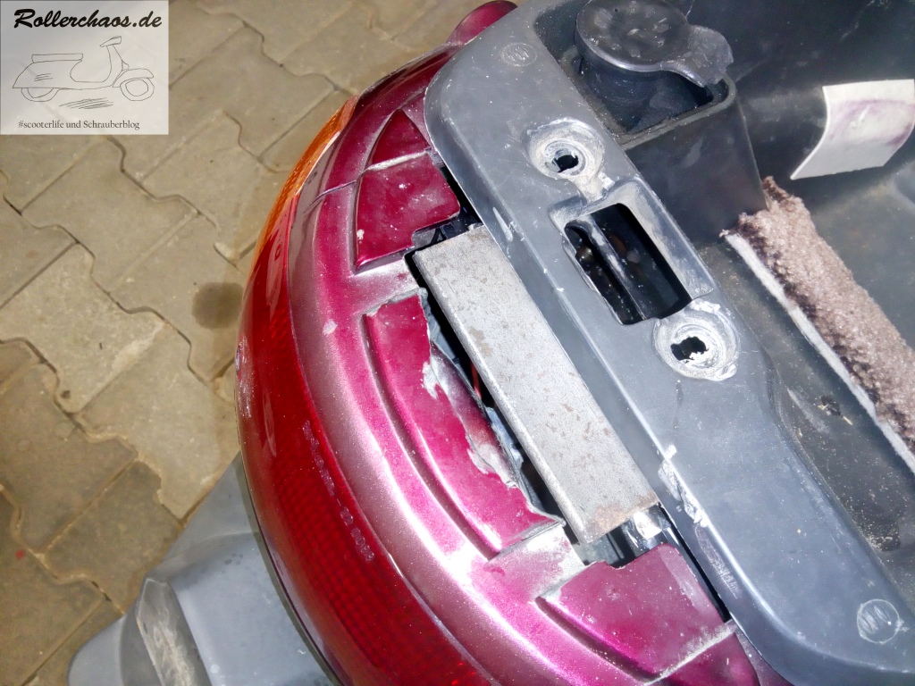

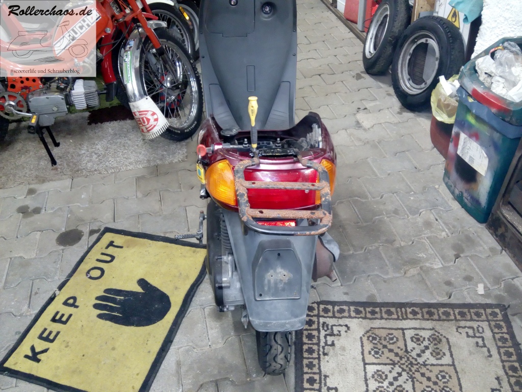

Bereits beim Kauf hatte ich ja gesehen, dass die Gepäckträgeraufnahme komplett abgerissen/weggerostet ist. Technisch erstmal kein Problem, auch weil sie nicht Teil des Rahmens ist sondern am Halter für das Sitzbankschloss angebracht ist. Man könnte das verschraubte Teil theoretisch komplett tauschen, nur ist es nirgendwo zu bekommen.

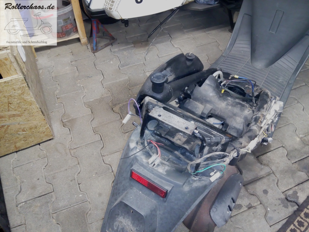

Darum ist hier wohl eine klassische Reparatur im Orkstyle angebracht. Dazu habe ich zunächst die letzten Reste der alten Aufnahme entfernt und abgeschliffen.
Auf dieser Grundlage war es dann möglich mit dem Neubau zu beginnen. Dazu habe ich ein Stück Vierkantrohr zerschnitten um einen stabilen Winkel zu erhalten.
Dieses Winkelstück wurde anschließend mit dem Rest der alten Gepäckträgeraufnahme verschraubt. Dadurch entsteht eine stabile Fläche, an der etwas neues angeschraubt werden kann.

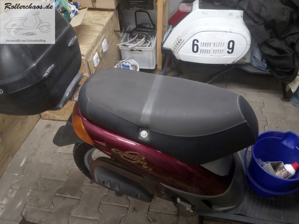

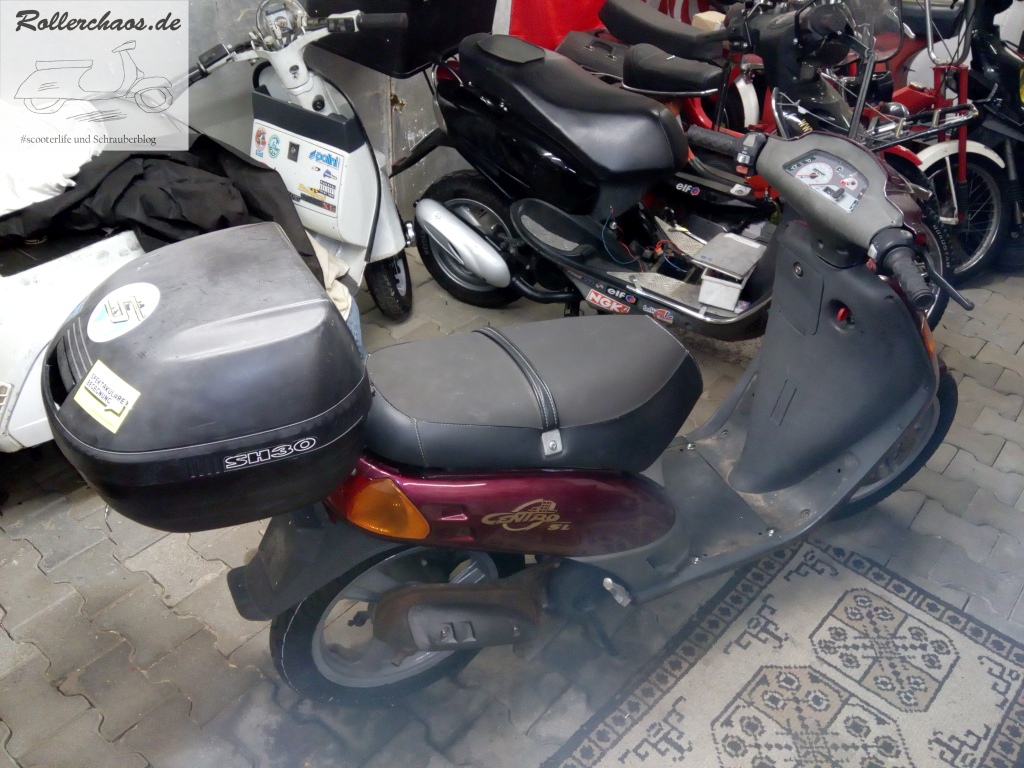

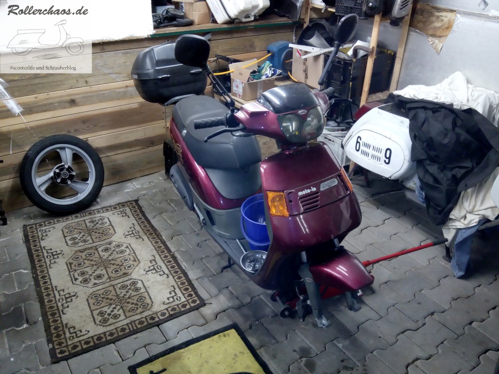

Zunächst habe ich aber erstmal Heckpanzer und Helmfach montiert um zu sehen, ob das neue Material passt.

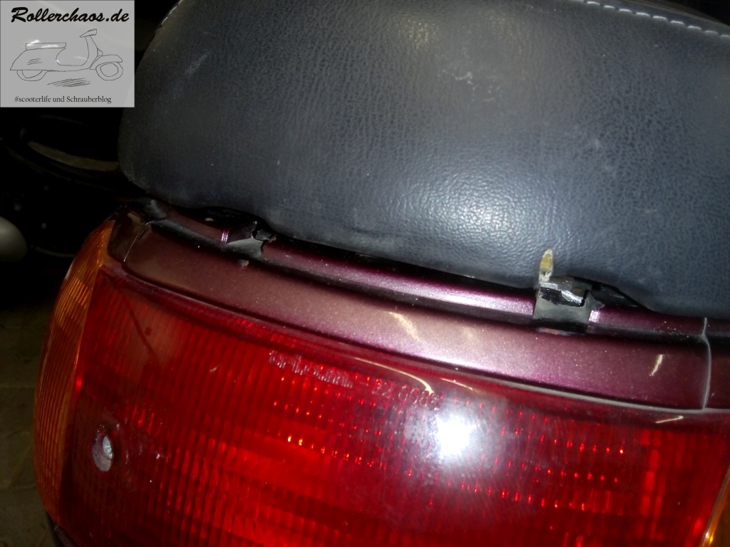

Die Sitzbank zeigt ohnehin noch die Spuren des ehemals montierten Gepäckträgers. Sie lässt in diesem Bereich auch genug Platz um die Streben des Originalträgers durch zu lassen.

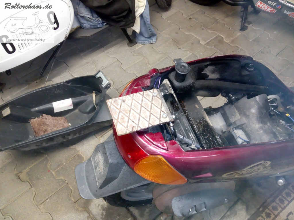

Ich möchte jedoch keinen Träger mit Streben sondern einfach nur eine Montageplatte für ein Topcase. Dazu gabs erstmal einen passenden Abschnitt von einer 4mm Platte die ich noch da hatte.
Durch den relativ großen Überhang des Rücklichtgehäuses verschwindet leider ein Gutteil davon unter dem Sitz.
Ob da wirklich die endgültige Lösung ist weiß ich noch nicht, aber als Testmöglichkeit taugt es. Die Sitzbank geht auch problemlos über das Material. Insofern passt es.
Grundsätzlich lässt sich auch ein Topcase an der Platte montieren, allerdings ist zumindest in diesem Fall kaum genug Aufstandsfläche vorhanden. Das werde ich auf jeden Fall nochmal überarbeiten müssen. Für eine Passungsprobe genügt es aber erstmal. Auch optisch passt es mit dem kleinen, schmalen Koffer ganz gut. In diese Richtung wird es sicher gehen.

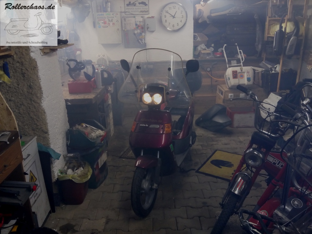

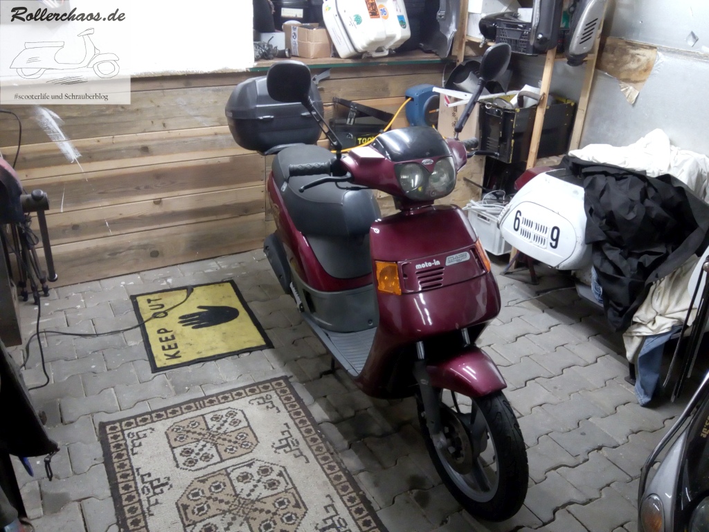

Vor der Probefahrt brauchte es dann nur noch Spiegel. Die mit dem Roller mitgekommenen waren furchtbar billige Chinarollerspiegel, noch dazu zwei verschiedene. Diese wollte ich auf keinen Fall übernehmen. Der Fundus gab noch einen Satz Skelettarm-Spiegel vom Ur-Zip her, mit ein paar kleinen Änderungen passen diese wunderbar an den Centro.
Die erste wirkliche Probefahrt mit dem Roller war dann, aufgrund der räumlichen Möglichkeiten, kurz aber schön. Der Roller läuft wirklich hervorragend. Bleiben nur noch Kleinigkeiten wie die nicht sauber arbeitenden Blinker und eben die Topcasebefestigung, dann kann der Roller im Frühjahr wieder auf die Straße zurück.

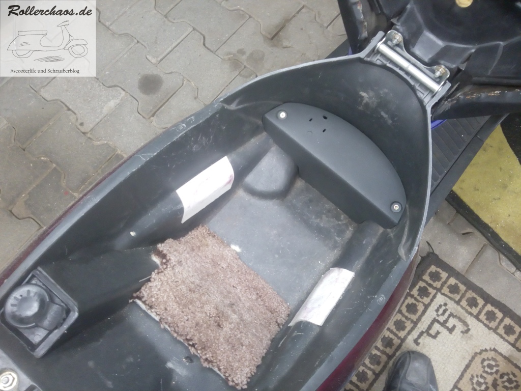

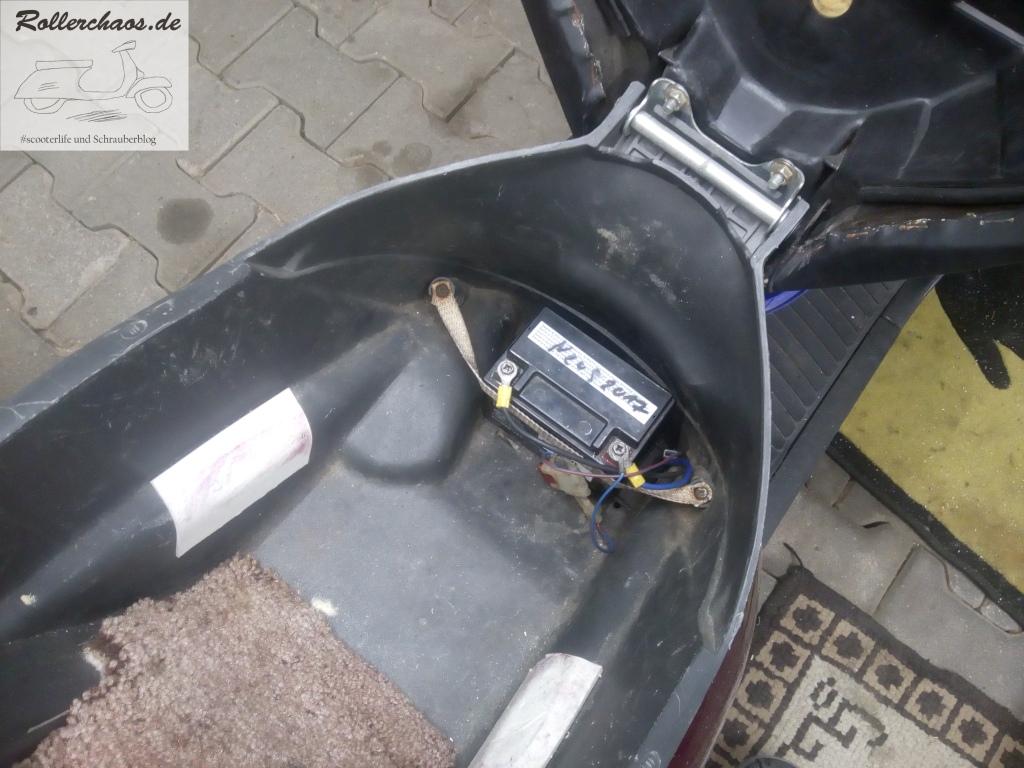

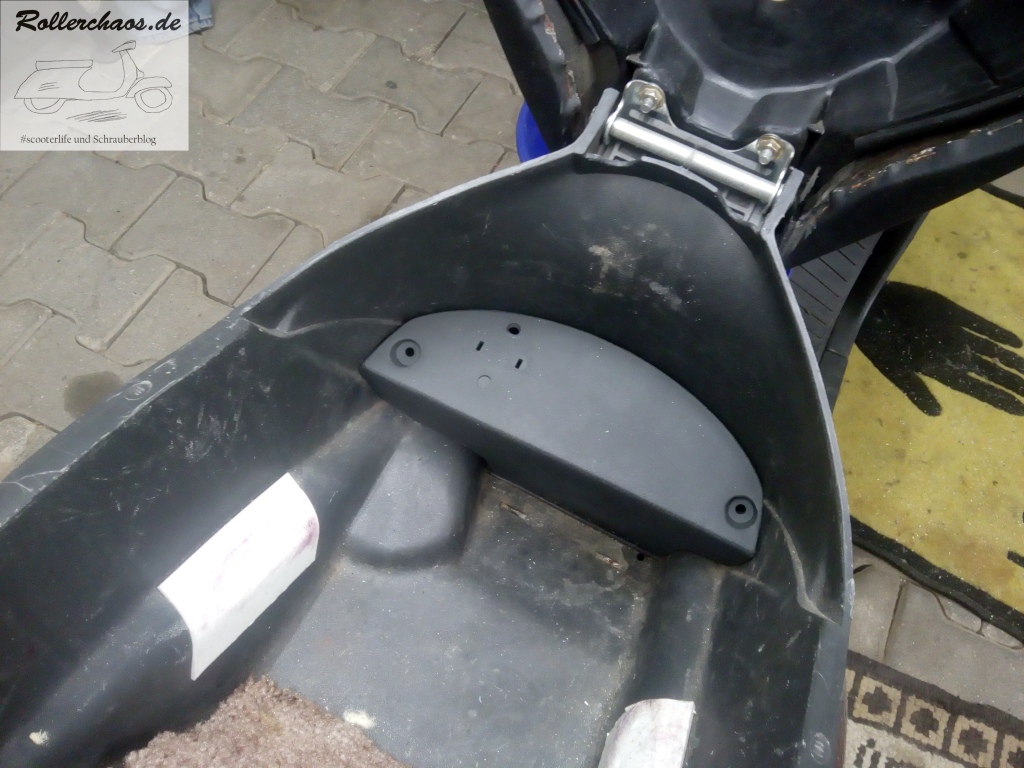

Die Batterieabdeckung für den Centro stand heute auf dem Programm. Das rare Teil sollte natürlich an dem ihm zustehenden Platz im Helmfach kommen.
Der Vorbesitzer hatte hier kreativ gebastelt, immerhin konnte die Batterie so nicht lose im Helmfach herumfliegen. Wirklich schön und sicher ist das aber trotzdem nicht.

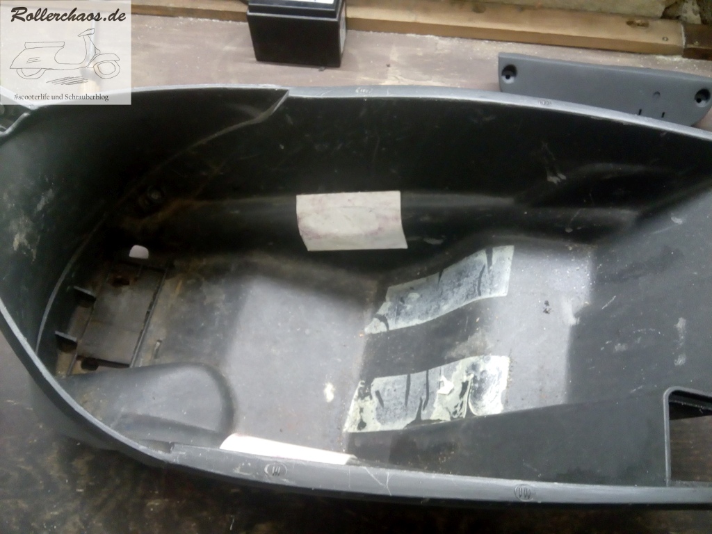

Die Abdeckung sorgt hier für aufgeräumte Verhältnisse. Daran, dass das Helmfach brachial verdreckt ist ändert es aber nichts.

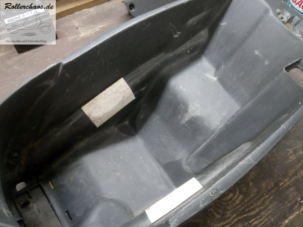

Genauso wenig wie an dem stinkenden und hässlichen Stück Teppich, dass der Vorbesitzer ins Helmfach gepappt hatte.
Hier hilft nur, das Helmfach vom Roller und den Teppich vom Helmfach zu trennen. Zurück blieben leider die uralten Reste von doppelseitigem Klebeband.
Das Helmfach habe ich dann erstmal grob mit Verdünnung ausgewischt. So sind die Klebereste und der uralte Schmier erstmal weg. Man sieht halt deutlich, dass der Roller ernsthaft benutzt wurde. Eine Kur mit Kunststoffpflegemittel wird aber trotzdem nicht schaden.

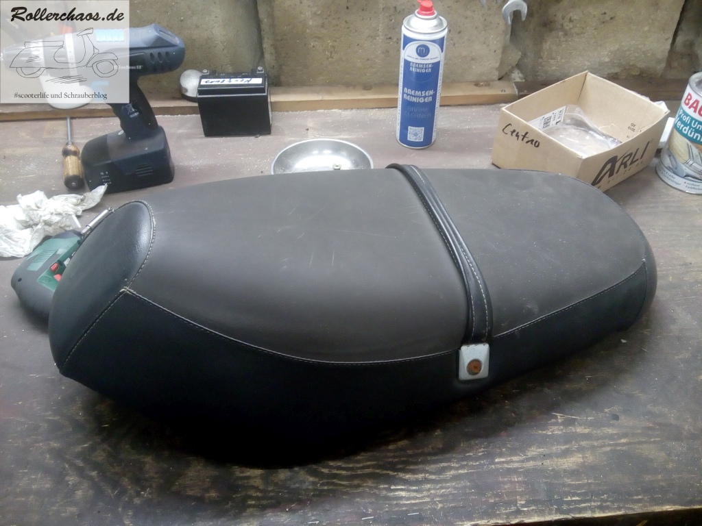

Gleiches gilt auch für die Sitzbank, deren Kunstleder hat schon bessere Tage gesehen, ist aber frei von Rissen und groben Schäden. Allerdings nervt mich der Riemen für den Sozius, denn wie bei den meisten Rollern sitze ich auch beim Centro genau auf dem Riemen.
Dieser ließ sich jedoch gut abschrauben. Die beiden Löcher habe ich, wie üblich, mit Schrauben und Karosseriescheiben verschlossen. Auch so ein klassisches Merkmal eines Speedguru-Rollers. Der Hocker selbst muss aber noch gründlich geschrubbt werden, die vielen Jahre Standzeit in der Garage haben auch hier deutliche Spuren hinterlassen. So langsam wirds aber mein Roller, auch wenn das Projekt sicher noch ein bisschen Arbeit erfordern wird.

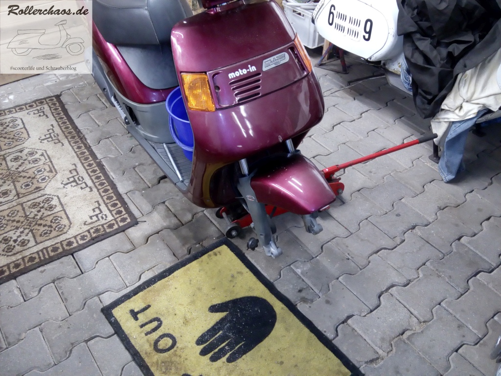

Normalerweise schraube ich am Heiligen Abend nicht, aber nachdem mich gestern eine andere Geschichte zur Werkstatt raus getrieben hat ( https://rollerchaos......erung.html ) , war ich doch noch am Centro dran:

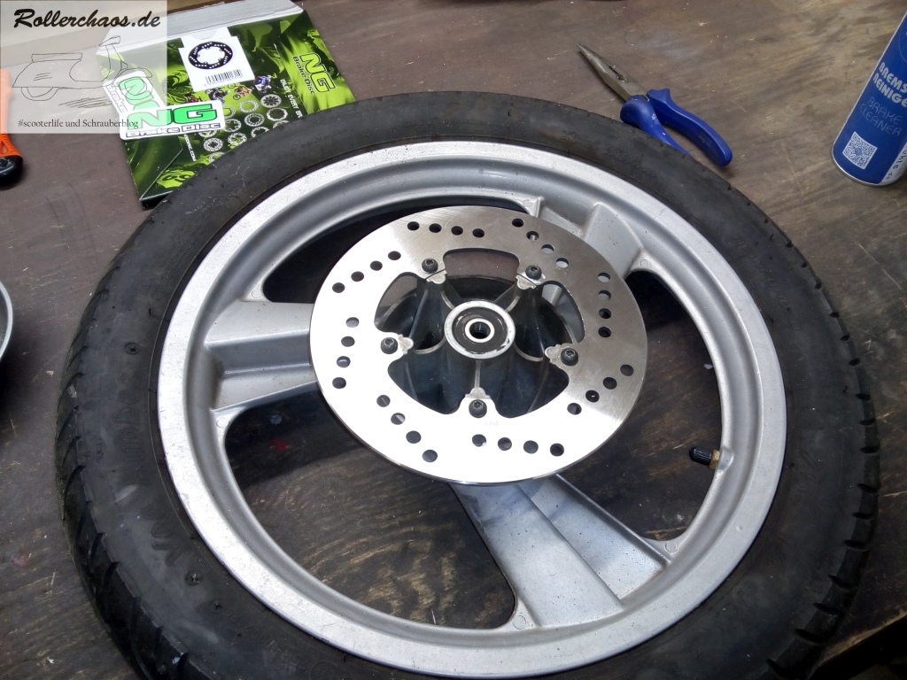

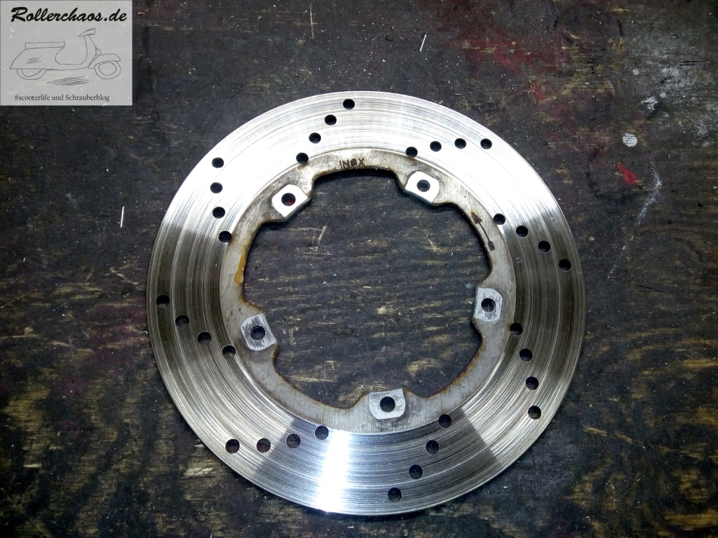

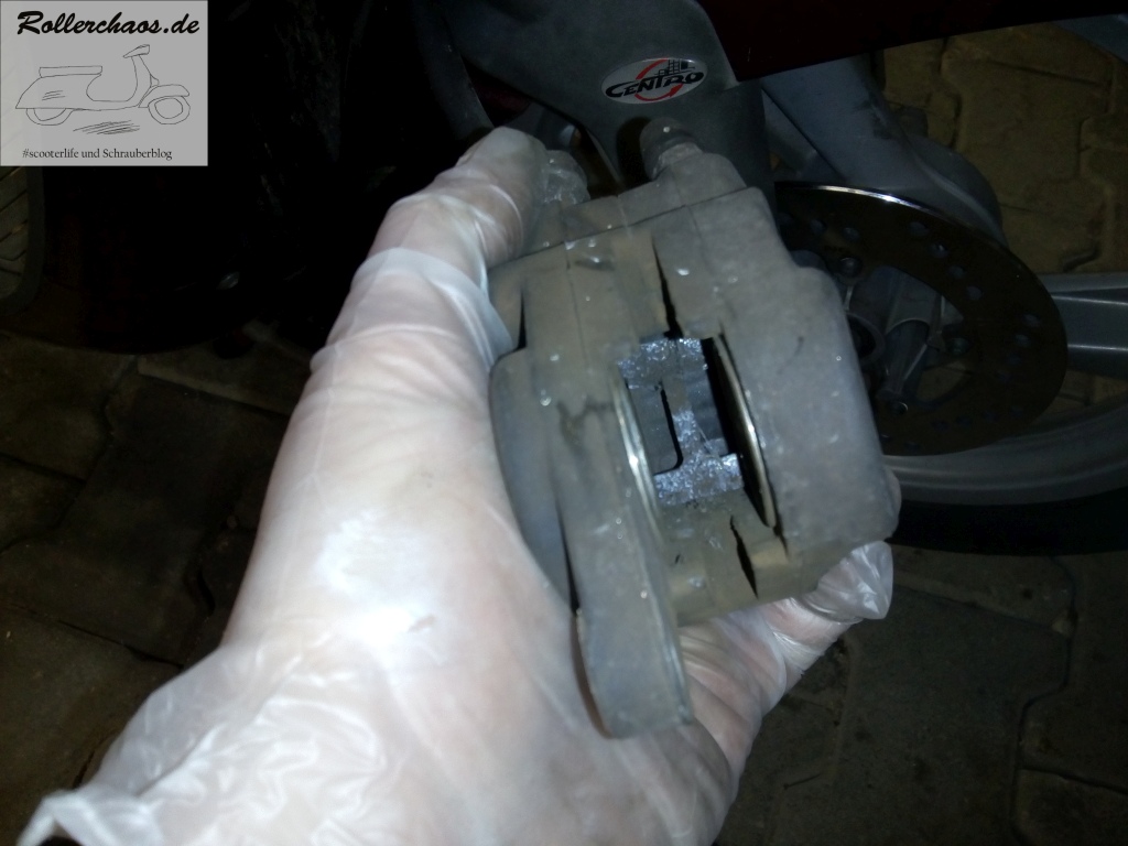

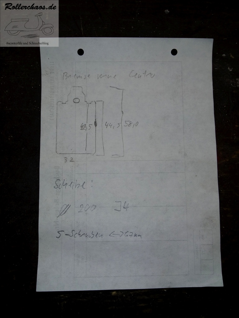

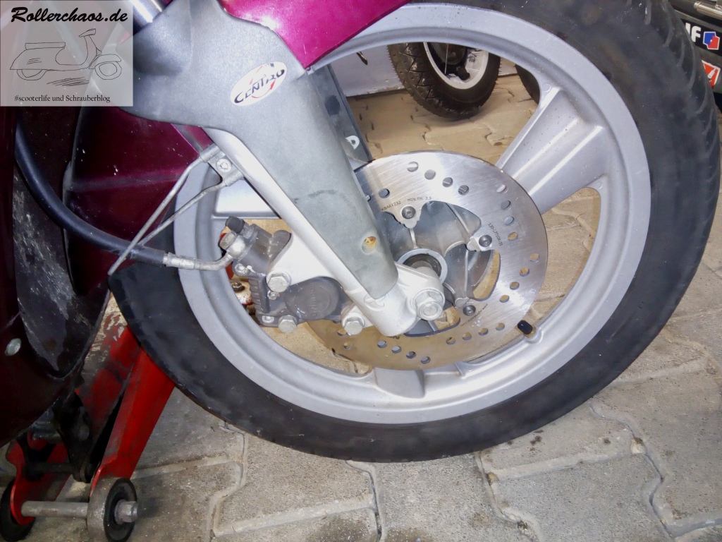

Die Vorderradbremse des Centro benötigt eine Überarbeitung, denn Scheibe und Beläge haben es ziemlich hinter sich.
Das Vorderrad ließ sich glücklicherweise problemlos ausbauen und die Bremsbeläge gingen ohne Schwierigkeiten aus dem, völlig sauberen und rostfreien (!) Bremssattel heraus.
Die Beläge sind, wie man deutlich sieht, völlig verhärtet und bröselig. Vermutlich handelt es sich um die Originalbeläge des Rollers, genau wie die Bremsscheibe haben ihnen lange Standzeit und exzessiver Stadtverkehr zugesetzt.
Neu kaufen wollte ich die Teile sowieso, allerdings taucht der Centro natürlich in keiner Vergleichsliste wirklich auf. Da hilft nur eine 1:1 Zeichnung der Beläge mit Maßen und die Grundmaße der Bremsscheibe zu dokumentieren.
Anhand dieser Werte konnte ich dann zu Hause herausfinden, dass die Bremse wie vieles andere auch aus dem Piaggio-Regal stammt. Die Bremsbeläge sind gleich zum Piaggio Free 50 und die Bremsscheibe zur Vespa ET4 125. Beides Roller für die es problemlos Teile zu kaufen gibt.

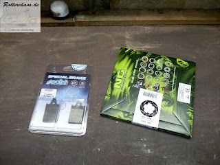

Trotz der Weihnachtsferien waren die bestellten Bremsenteile für den Centro gekommen. Darum ging es doch dieses Jahr noch ein bisschen weiter an dieser Baustelle.
Die Bremsscheiben von NG verwende ich seit Jahren und bin immer zufrieden gewesen, die Beläge mit Zulassung von Polini sind für mich hingegen neu. Da die Teile in vielen Reviews sehr gelobt werden bin ich ehrlich gesagt neugierig darauf wie sie sich schlagen werden. Die Verarbeitungsqualität ist jedenfalls tadellos, soviel kann ich schon sagen.
Da die Teile ja nicht direkt für den Centro gelistet waren, blieb natürlich eine gewisse Unsicherheit. Aber es passte alles problemlos und auf Anhieb.

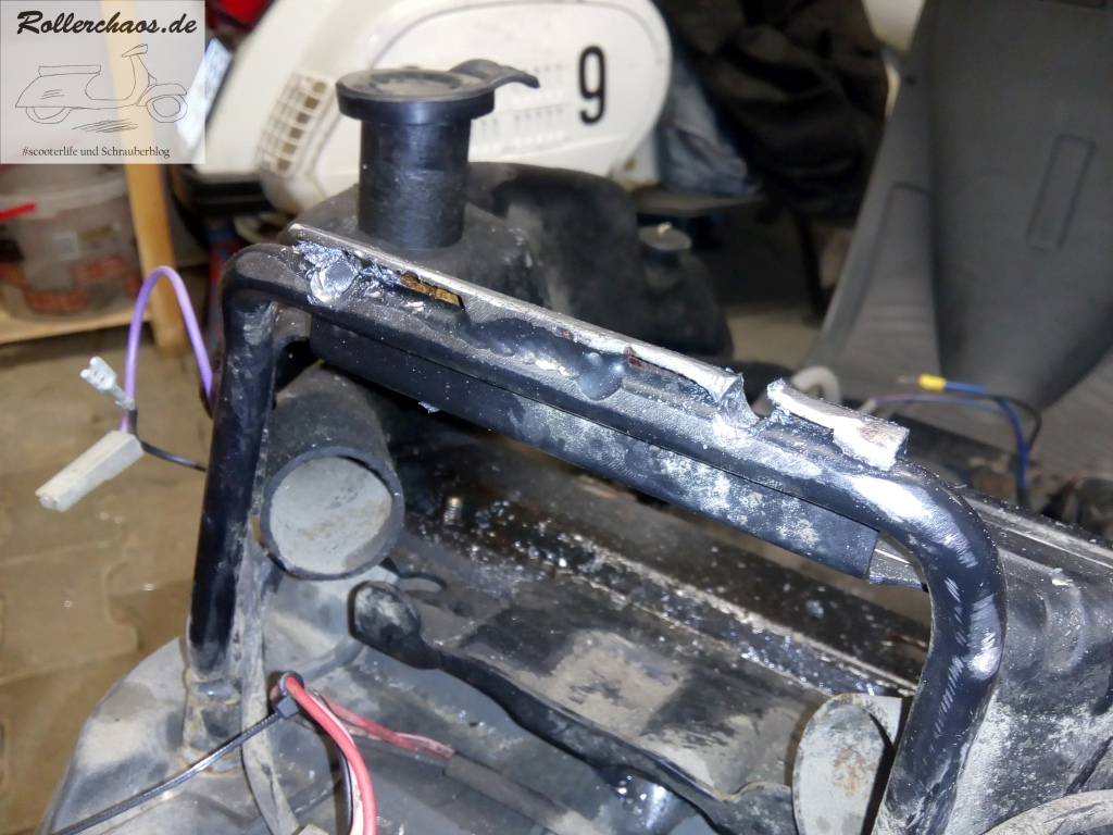

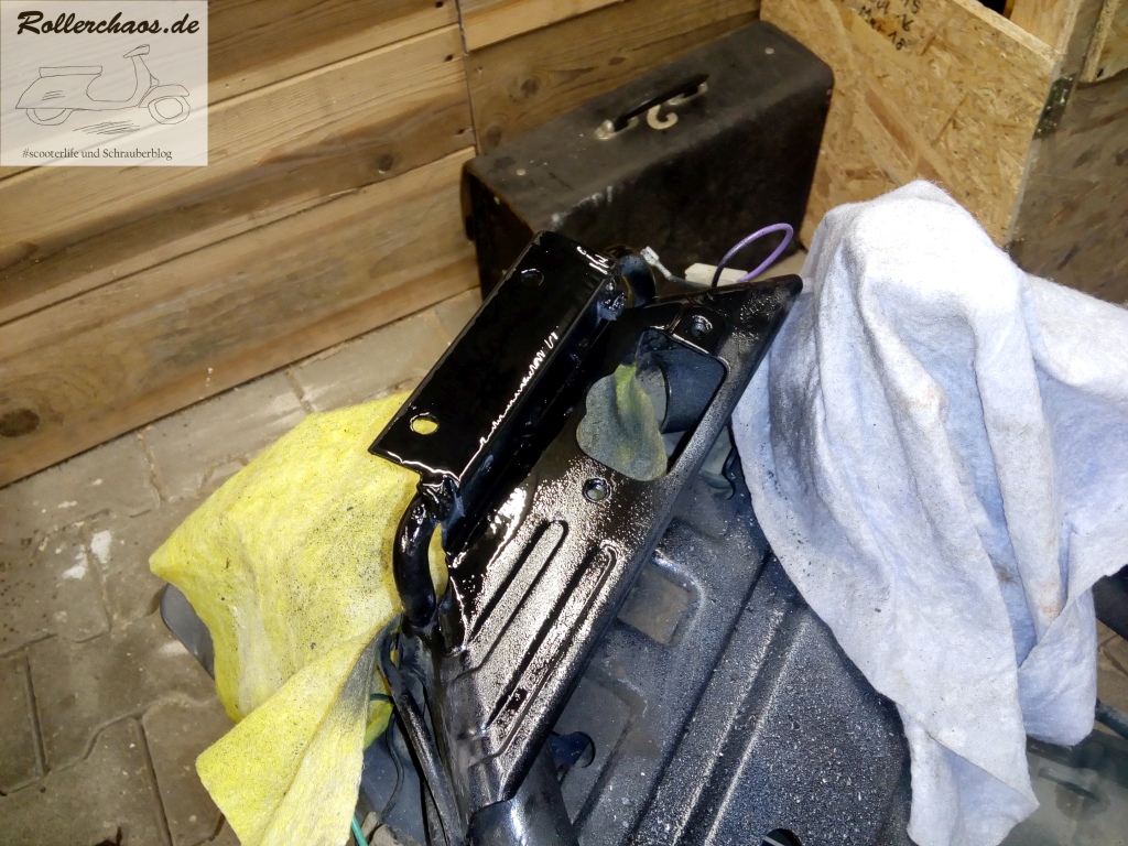

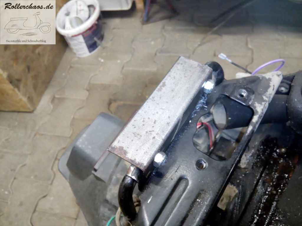

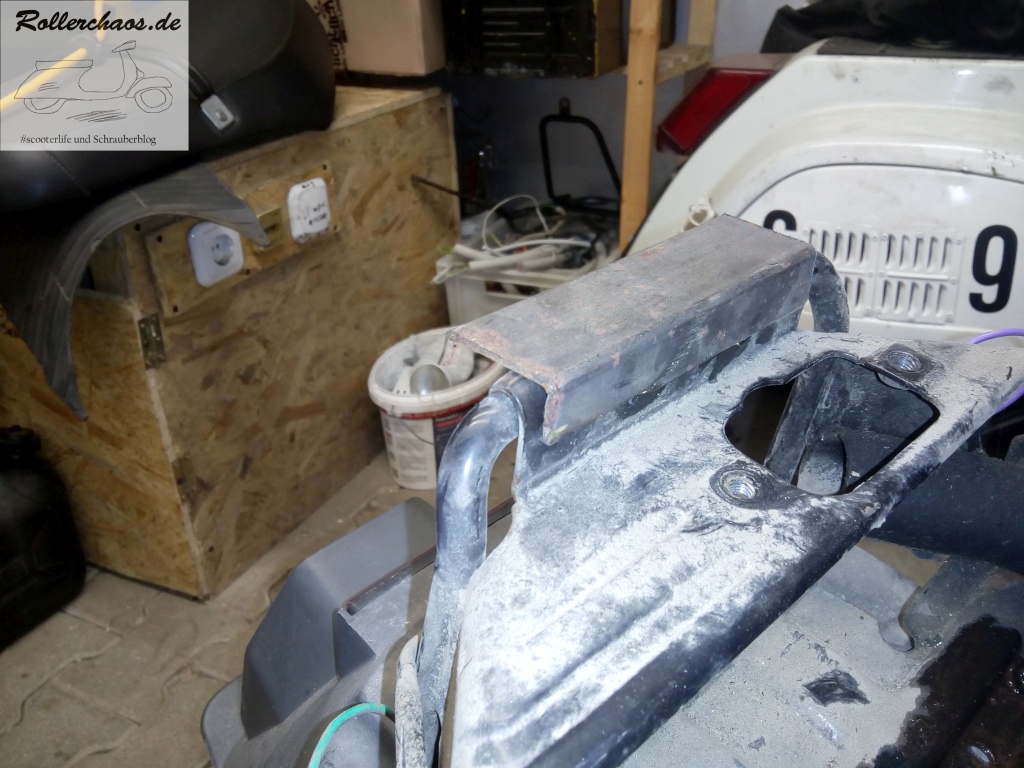

Noch nicht abgeschlossen ist dafür die Sache mit dem Gepäckträger. Nach der Probefahrt war mir aufgefallen, dass sich die Metallplatte etwas mehr bewegt als sie eigentlich sollte, die Ursache hatte ich bisher nicht gesucht. Darum kam heute doch die Heckverkleidung nochmal runter.
Tatsächlich hatte es eine der Schrauben komplett ausgerissen. Der Rest der alten Gepäckträgeraufnahme war ganz offensichtlich nicht stabil genug um meine Lösung zu tragen. Verschrauben alleine funktioniert also scheinbar nicht.
Darum habe ich mein Winkeleisen jetzt doch angeschweißt. In diesem neutralen Bereich des Rahmens habe ich damit keine allzu große Schmerzen, allerdings ist mein Schweißgerät für solche Arbeiten nur sehr bedingt geeignet. Es wird wirklich Zeit, dass ich vom alten Elektrodenbruzzler auf ein vernünftiges Gerät umsteige.
Nach dem verputzen sieht es aber doch einigermaßen ordentlich aus und es ist jetzt auch deutlich stabiler als vorher. Wirklich gefallen tut mir diese Lösung aber trotzdem nicht, eine nur geschraubte Konstruktion wäre mir deutlich lieber gewesen.
Aber es manchmal klappt es eben nicht ganz so wie man es sich vorstellt. Grundierung und schwarze Farbe für die Reparaturstelle waren dann noch die letzten Amtshandlungen in diesem Jahr, jetzt ist für 2018 wohl endgültig Feierabend und der Centro hat bis nächstes Jahr Zeit zu trocknen. 😉

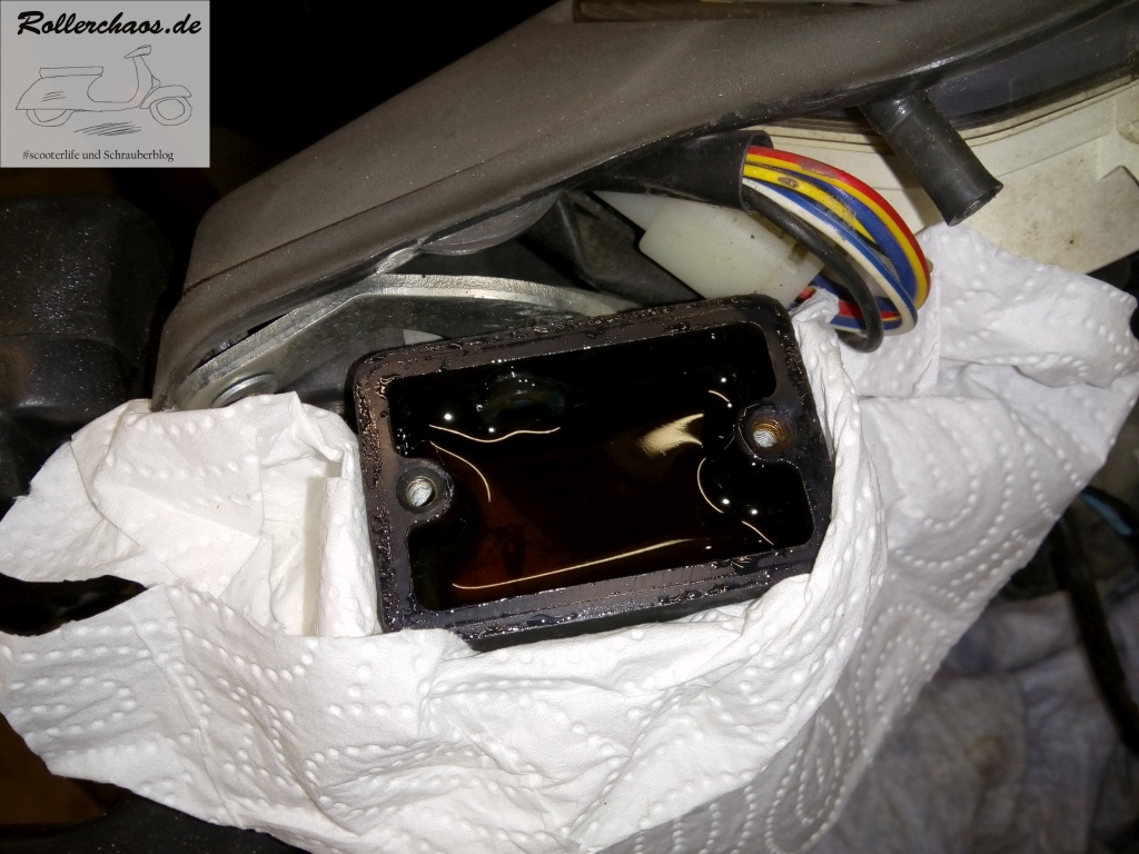

Beim Centro stand der Bremsflüssigkeitswechsel noch aus. Da ich meinen Entlüfter mittlerweile wieder zurück bekommen habe, war dieser heute dran.
Auch hier gab es wieder keinerlei Probleme, der Allgemeinzustand des Rollers ist wirklich sehr gut. Es zeigt sich, dass sich Pflege und ordentliche Wartung eben doch lohnen.
Die alte Bremsflüssigkeit hatte es aber natürlich trotzdem hinter sich, schwarze Pampe ist hier nicht das was man sehen will, aber der Wechsel ging problemlos und schnell über die Bühne. Allerdings bedeutet das nicht, dass der Roller damit schon fertig war.

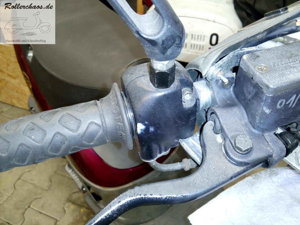

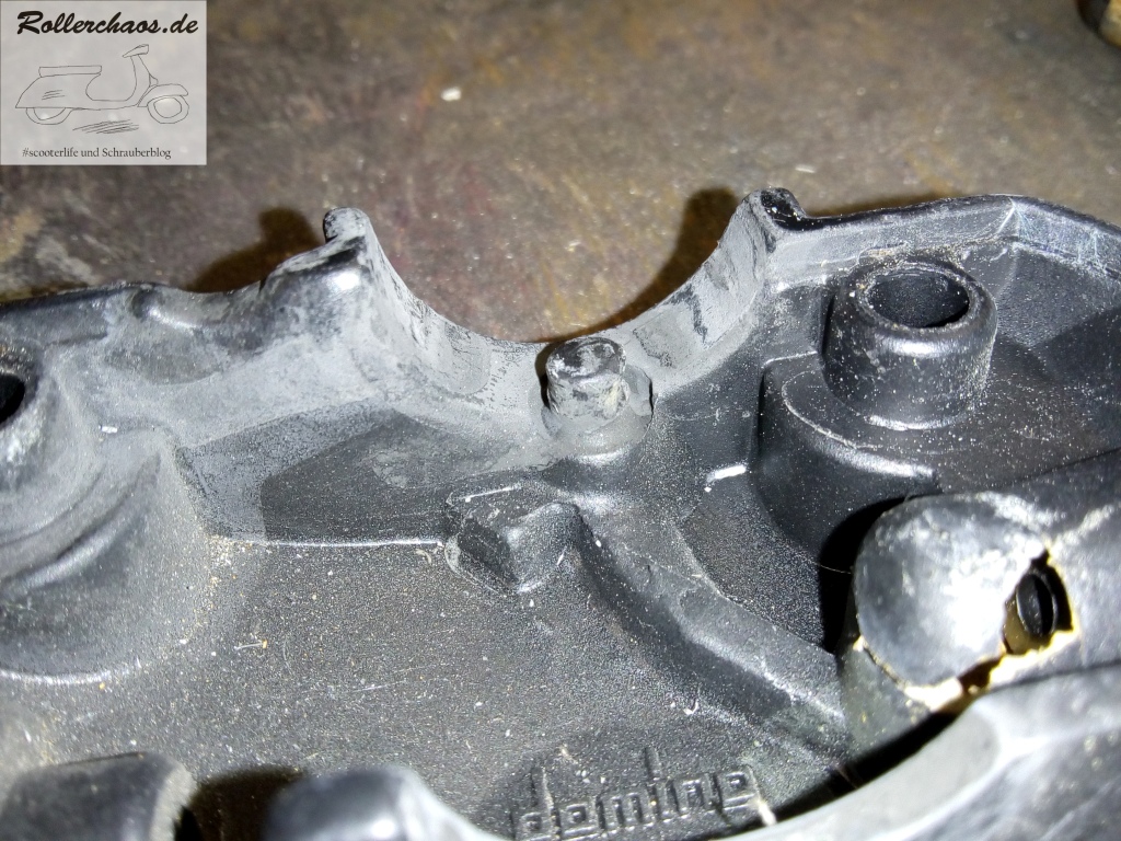

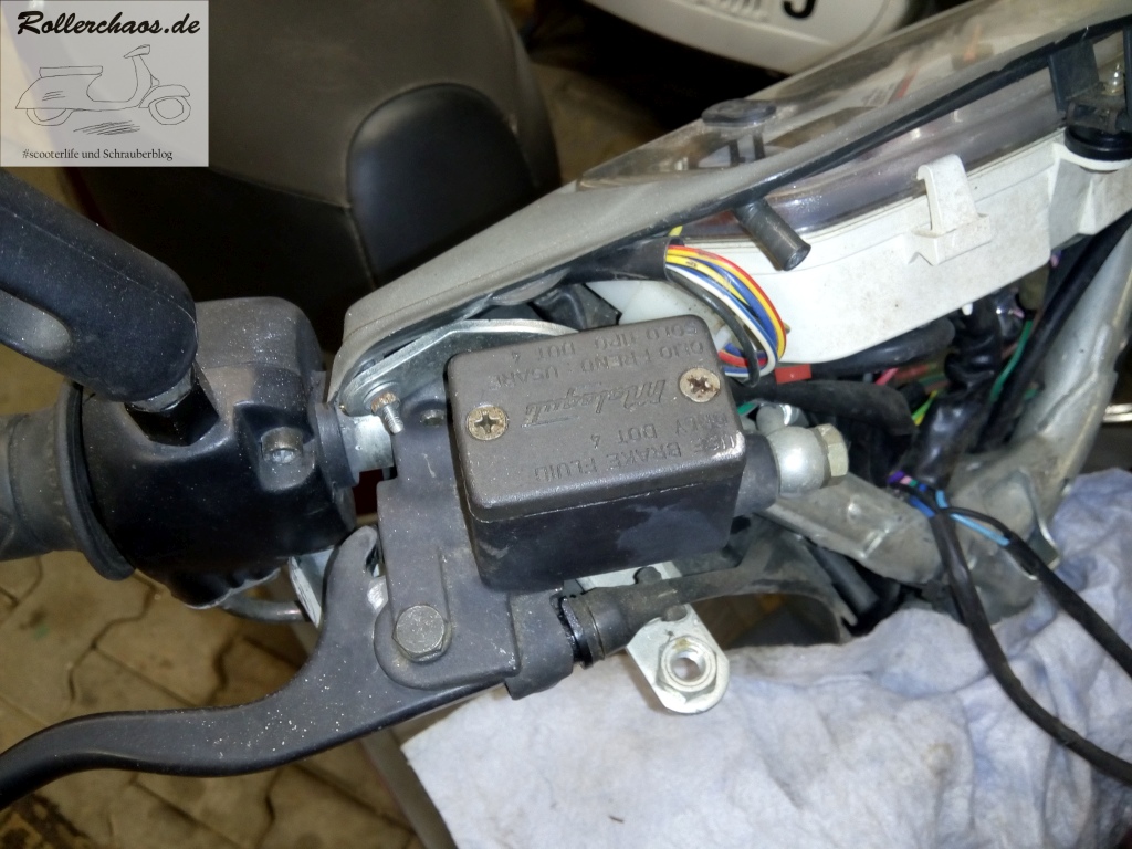

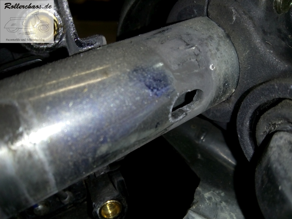

Der Centro hat auf den Lenker geklemmte Schaltereinheiten, eine eigentlich gute Bauweise die aber auch ihre Tücken hat. Eine ist die Empfindlichkeit gegen Sturz- und Umfallschäden, wovon auch der Centro nicht verschont geblieben ist. In diesem Fall ist es das rechte Element, das nicht mehr richtig fest sitzt. Technisch kein Problem, aber mich nervt das immer furchtbar.
Nach der Demontage zeigte sich, dass es die übliche Fehlerquelle ist.
Das Loch im Lenker, in das ein Stift an der Schaltereinheit greift, ist in Ordnung und der Lenker nicht verbogen.
Der Arretierstift ist dafür angeknackst und greift nicht mehr richtig in das Loch. Es gibt verschiedene Lösungsansätze um das Problem zu beheben. Eine davon ist es, das Rückteil der Schaltereinheit mit dem Lenker zu verschrauben.
Diese Lösung habe ich auch dieses Mal gewählt. Eine M4-Schraube sorgt für festen Sitz. Außerdem habe ich die obligatorische Schmierbohrung für den Gaszug angebracht, diese ordentlich durchgeölt und den Drehgriff gefettet. Damit war dann auch der letzte mir bisher bekannte echte Mangel am Centro beseitigt.

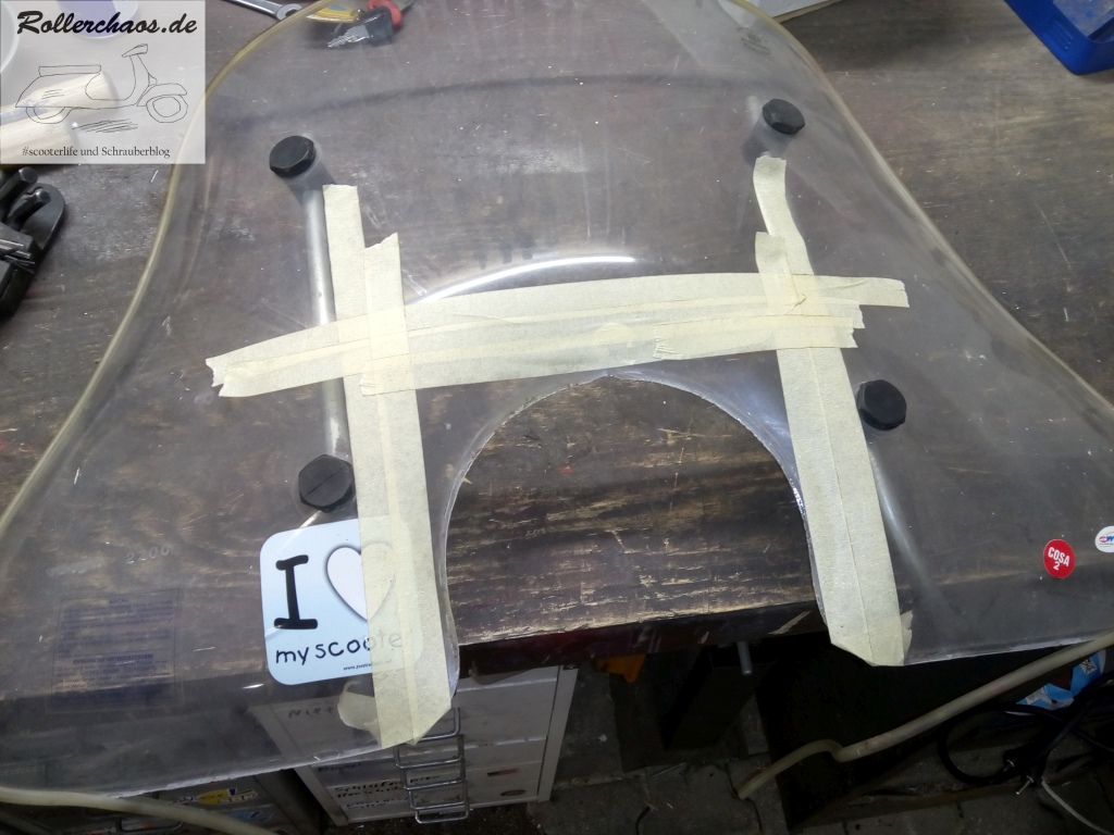

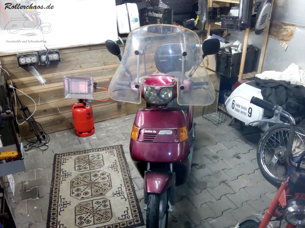

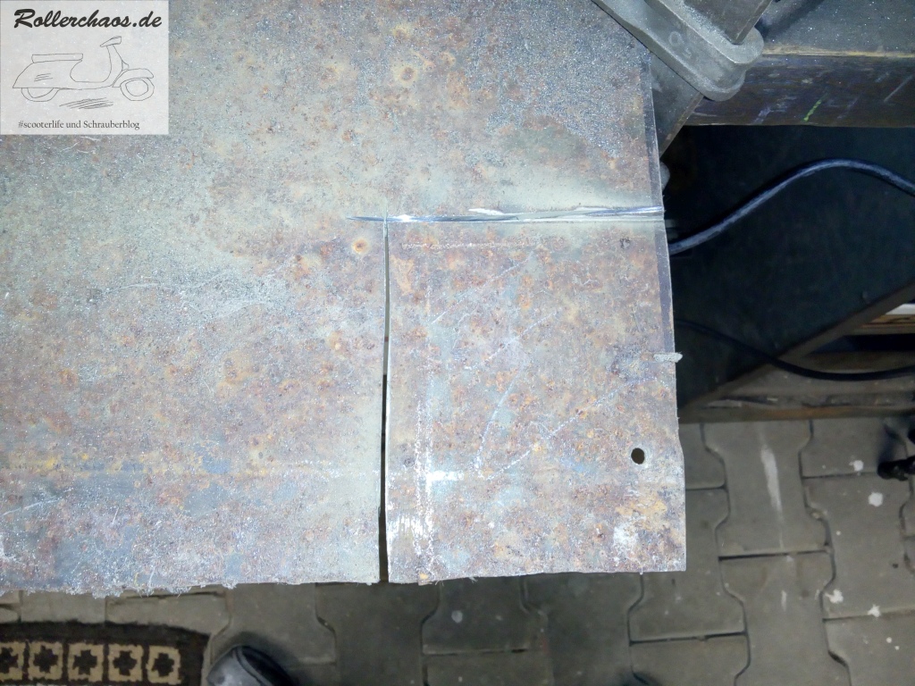

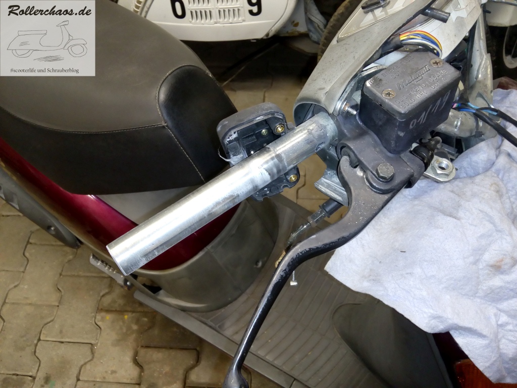

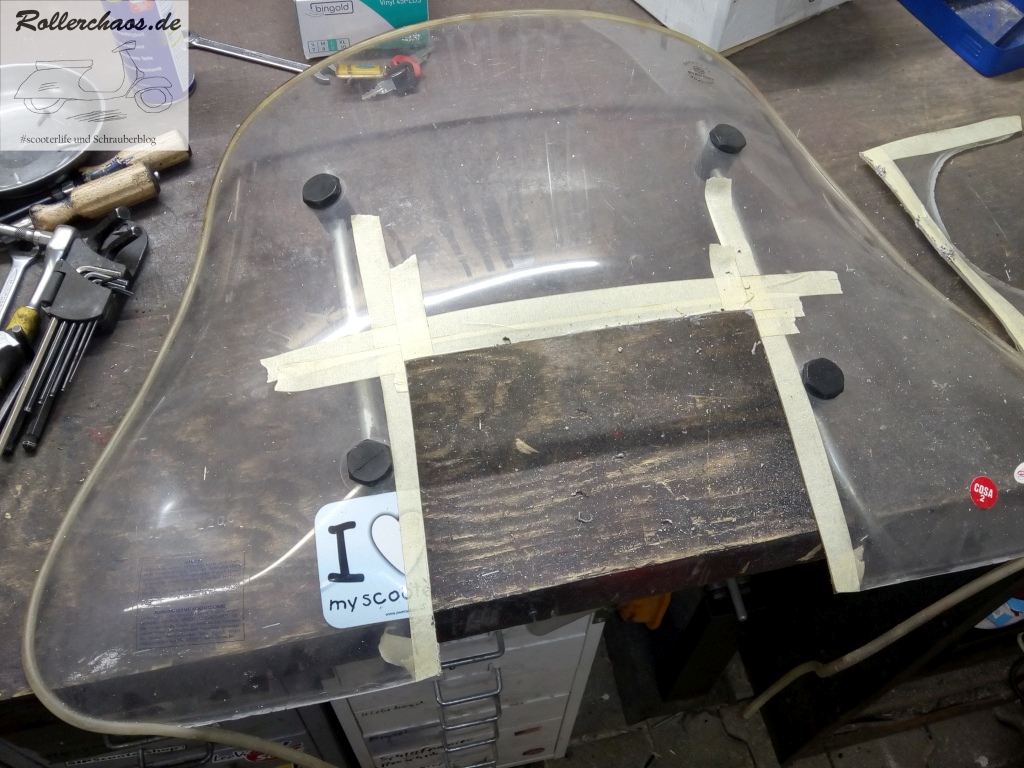

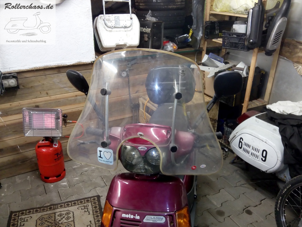

Noch offen war hingegen eine Lösung für das Windschildproblem. Originale Windschilder sind in Italien durchaus zu bekommen, allerdings extrem teuer. Etwas Recherche hatte zu Tage gefördert, dass der Windschild des Piaggio Zip SSL an den Centro SL passt, folglich sollte auch ein Cosa-Windschild montierbar sein, da dieses relativ gut an den Zip passt. Einen solchen Windschild hatte ich noch im Fundus und siehe da: Er passt tatsächlich recht gut, nur die Aussparung für den Scheinwerfer ist zu klein.
Glücklicherweise habe ich keinerlei Probleme damit, einen Cosawindschild zu zerschneiden.
Rund und eckig in unmittelbarer Nachbarschaft, somit passt das Trumm eigentlich recht gut zum Centro.
Optisch ist es, nunja, sagen wir grenzwertig. Es sollte aber den Fahrkomfort deutlich erhöhen und darauf kommt es vor allem an.

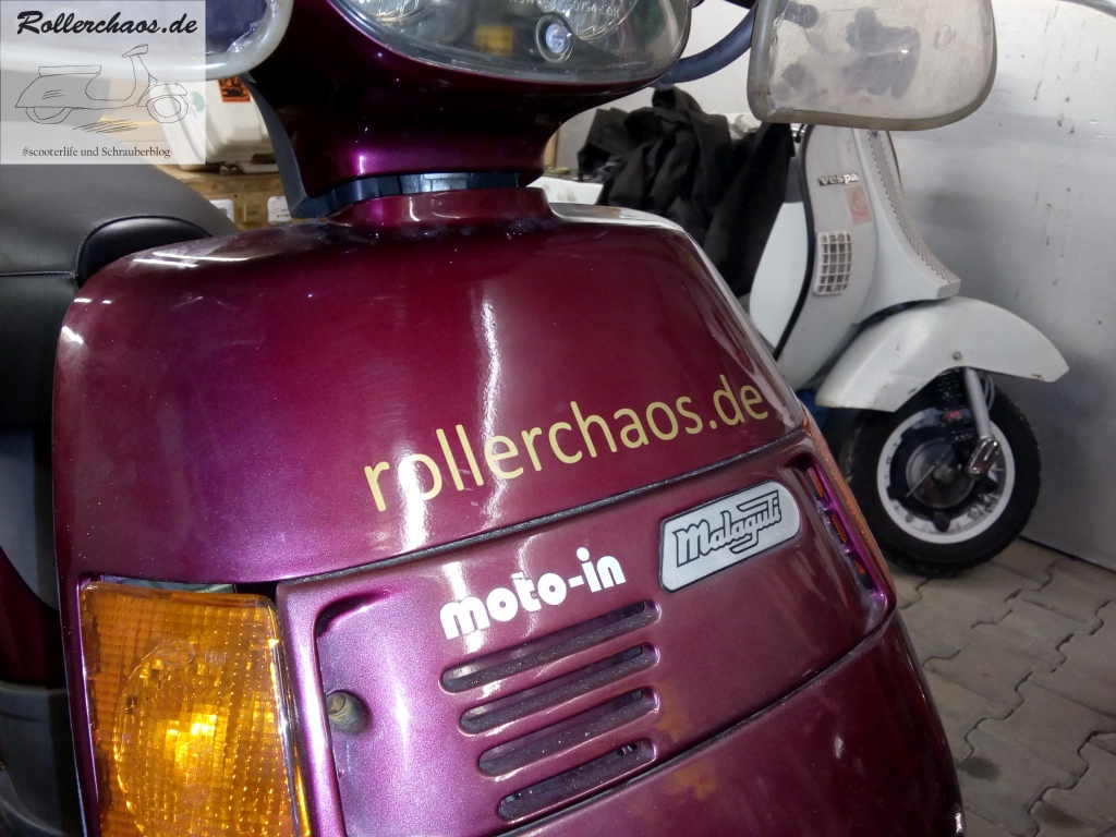

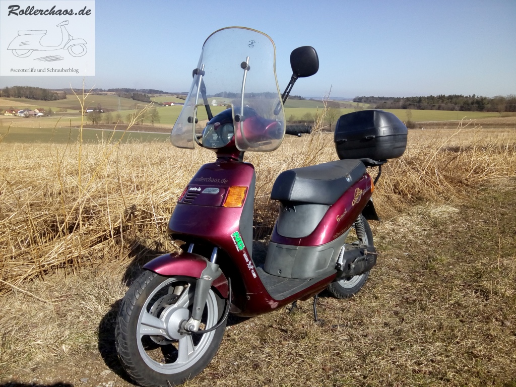

Langsam nähert sich der 1. März und das Versicherungskennzeichen für den Centro ist bereits bestellt, es wird also Zeit, den Bock straßenfertig zu machen.
Es fehlen ja zum Glück nur noch Kleinigkeiten, etwa die Aufkleber mit der Webseite und dem Projektnamen die ich bestellt hatte.
Es sind nur Details, aber eben doch entscheidend für das Erscheinungsbild. Es soll ruhig jeder wissen, wer diese abstruse Maschine verbrochen hat.

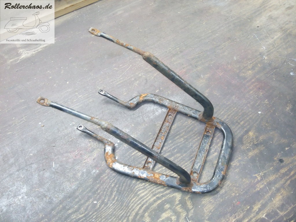

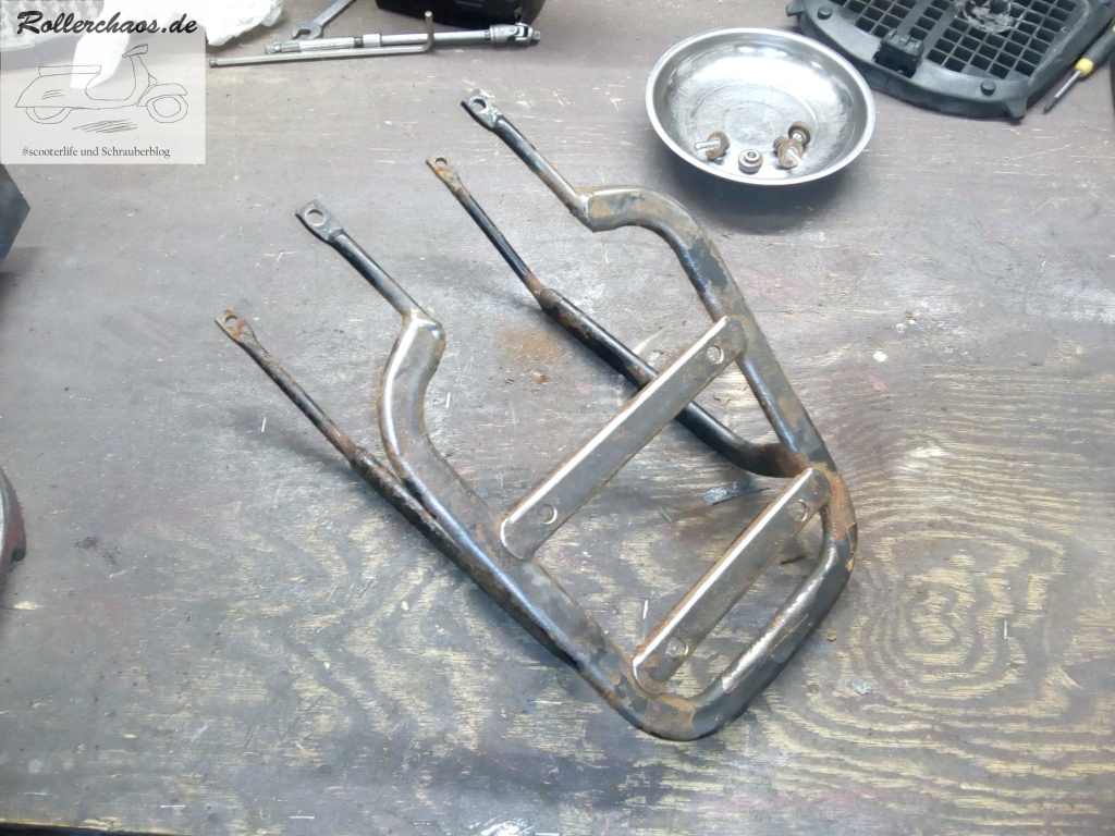

Hauptziel war für heute aber die Montage einer Rarität: Eines originalen Gepäckträgers für den Centro. Das seltene Teile hatte mir ein Bekannter aus Italien zukommen lassen. Leider mit heftigem Oberflächenrost sowie deutlichem Verzug, da von einem ausgeschlachteten Unfallroller entnommen. Normalerweise würde so ein Gepäckträger im Schrott landen, aber rare Originalteile verdienen eben immer einen Rettungsversuch.
Meine Eigenbau habe ich darum entfernt und das Originalteil probeweise angesetzt. Die unteren Anschraubpunkte teilt sich der Träger mit dem Spritzschutz, ein wenig Nacharbeit war darum nur an der oberen Aufnahme erforderlich.
An der Auflagestelle ist genug Material um zwei 5mm Bohrungen anzubringen. Den Träger mit M5-Schrauben anzubringen ist nicht optimal, aber für leichte Lasten ausreichend. Angesichts des riesigen Helmfachs ist das Topcase hier wohl ohnehin nur als "Helmgarage" nötig, aller anderer Krempel kommt unter den Sitz.
Von hinten ist deutlich zu sehen, wie krumm der Träger war bzw. noch immer ist. Wirklich perfekt gerade habe ich ihn nicht bekommen, aber immerhin soweit, dass es nicht total räudig aussieht. Das Topcase kaschier zudem etwas die Schrägstellung.
Als nächster Schritt kam der Träger natürlich wieder ab, denn der Rost war dann selbst für einen Patinafan wie mich etwas zu heftig.
Lose hängender Lack und Oberflächenrost waren mit der Drahtbürste leicht zu entfernen. Da der Träger (was bemerkenswert ist) nicht aus Rohren sondern auch Vollmaterial besteht, ist aber noch genug Substanz vorhanden.
Für einigermaßen dauerhaften Roststopp sorgt nach der Montage Fluidfilm an den Anschraubpunkten und Chassislack auf dem restlichen Träger. Keine optisch perfekte Lösung, aber für meine Ansprüche an dieses Fahrzeug hinreichend. Vor allem ist dieser Träger deutlich stabiler als mein Eigenbau.
Abschließend habe ich den Centro nochmal probeweise gestartet und durchgesehen. Es passt soweit alles, die Saison kann also kommen und der Roller zurück auf die Straße.

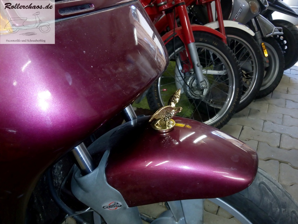

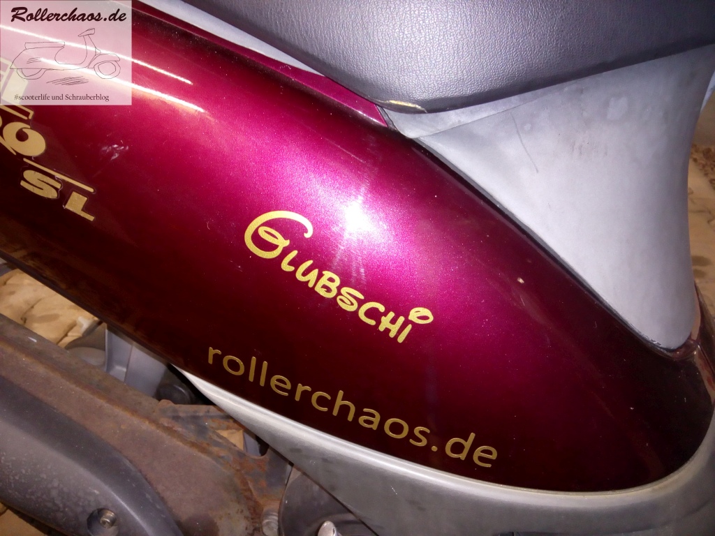

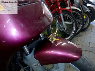

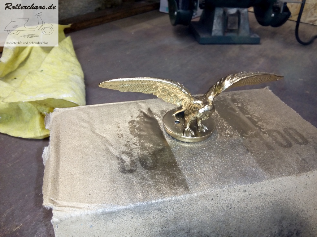

Irgendwie fehlte dem Centro noch was, er war mir noch nicht "rollerchaotisch" genug. Der Windschild ist in seiner Hässlichkeit zu stimmig und passt zu gut zum Fahrzeug, es brauchte also dringend noch ein weiteres Customfeature. Irgendwas, das möglichst kitschig und sinnlos ist.

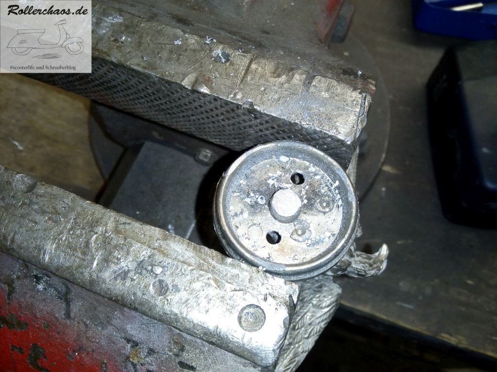

Den Zinnadler, der wohl mal auf irgend einer Harley mitfuhr, hat mir vor Jahren ein Bekannter geschenkt. Wirklich schön war er nicht mehr, also genau das Richtige um sich auszutoben.
Leider war der originale Gewindestift an der Grundplatte völlig vernudelt. Da half nur abschneiden, plan feilen und zwei Löcher bohren.
Für die Kitschoptik sorgte anschließend etwas Goldspray. So kommt der Adler richtig protzig und pseudo-edel rüber. Genau was ich wollte.
Der Vorderradkotflügel des Centro ist zudem schön flach und gerade montiert, eigentlich der ideale Ort für den Flattermann. Außerdem stört er an der Stelle weder den Lenkeinschlag von den Federweg des Rollers.
Eine kurze Testfahrt auf dem Feldweg brachte dann noch die Gewissheit, dass der Vogel sicher sitzt und nicht stört. Zudem läuft der Roller schön, ab Freitag ist er ja versichert und darf auf die Straße zurück. Ich freue mich schon auf kopfschüttelnde Menschen und seltsame Blicke.
1. März 2019 - 11:24
daumen Sehr schön! Tolles Projekt. Gefälllt mir von der Basis her schon ziemlich gut und die Customfeatures machen es nur noch besser! Der goldene Adler auf dem lila Lack ist wirklich gut gelungen headbang genau mein Geschmack..
