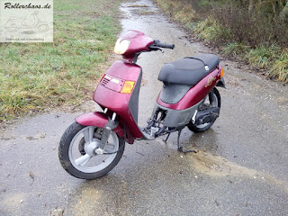

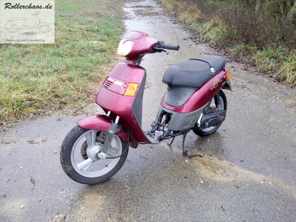

So fand eben heute diese weinrote Absonderlichkeit ihren Weg in meine Werkstatt.
Der Roller hat eine recht interessante und gut belegte Vorgeschichte. Der Erstbesitzer, von dem ich das Fahrzeug gekauft habe, hatte den Roller 1998 bei einem Markenhändler in Ingolstadt für seine Frau erworben. Das Kaufdatum ist insofern interessant, als der Roller Baujahr 1996 ist. Er hatte also bereits eine gewisse Übung im Rumstehen, eine Aufgabe der er bei der Gattin des Käufers recht zuverlässig nach kam. 2014 war dann das Töchterlein des Besitzers die Treibende Kraft hinter einer Reaktivierung des skurrilen Italieners, allerdings endete diese Beziehung bereits 2016. Seither stand der Roller wieder nur herum und im Weg, was ihm dann endgültig einen Platz in den Kleinanzeige einbrachte.
Der einzige grobe Mangel ist die heraus gebrochene Gepäckträgeraufnahme. Aber das ist erstmal wuscht, fahren tut so ein Roller ja auch ohne Gepäckträger.

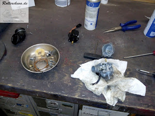

Dabei sah es eigentlich recht gut aus. Der Vergaser lies sich gut reinigen und ist in gutem Zustand, wie überhaupt der Roller in sehr gutem Zustand zu sein scheint. Allerdings läuft er trotzdem nur solange Sprit im Vergaser ist.

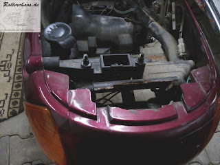

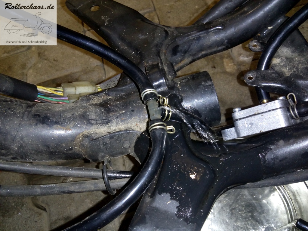

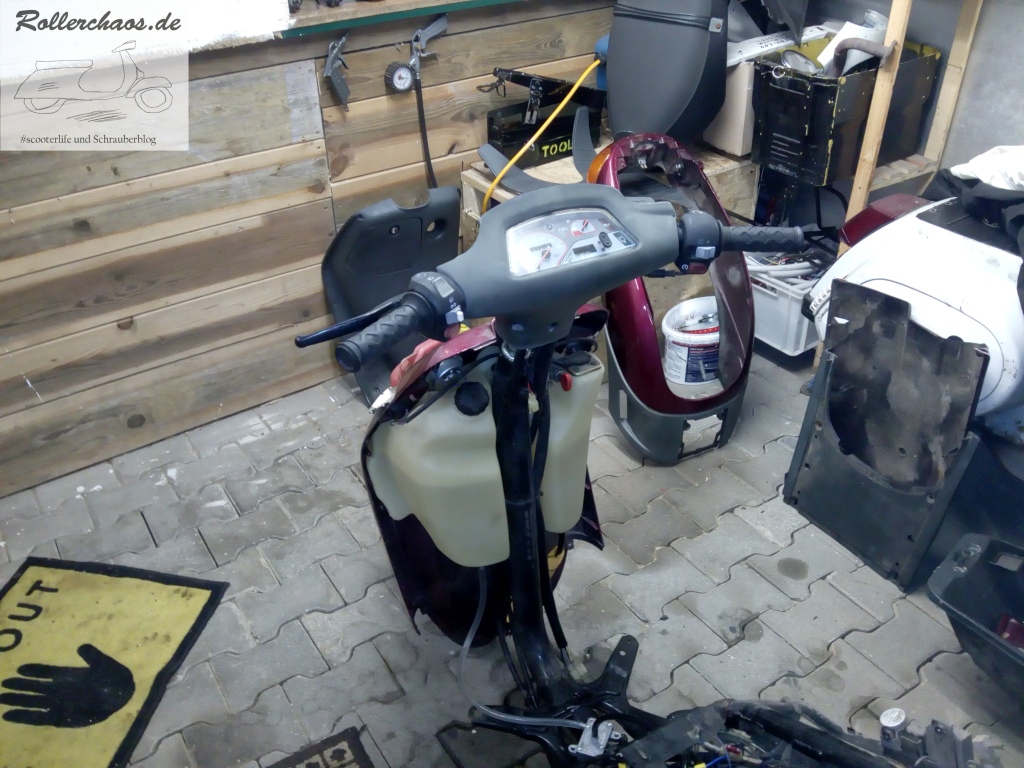

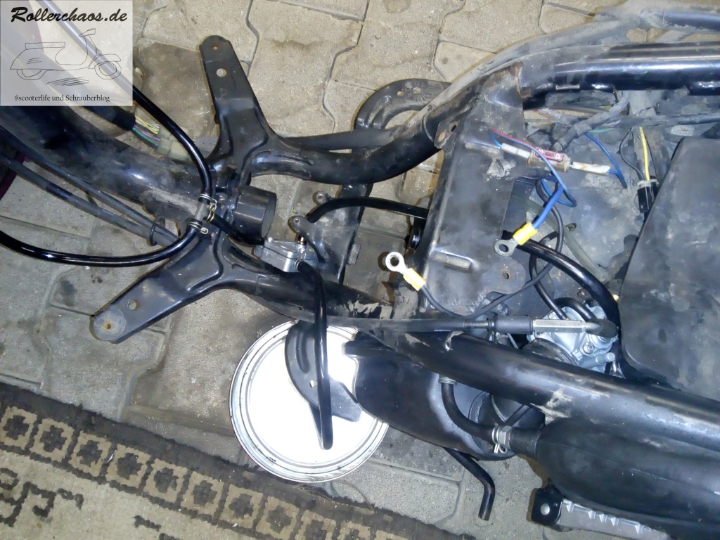

Es half also nichts, die Verkleidung muss fast komplett runter denn nur so lassen sich die Treibstoffleitungen sinnvoll verfolgen. Die Benzinpumpe sitzt unter dem Trittbrett und ist vermutlich die Ursache des Problems. Denn es kommt einfach nicht genug Sprit am Vergaser an. Um die Benzinpumpe ausbauen zu können, musste ich natürlich den ganzen Sprit ablassen.
Jetzt steht also erstmal warten auf dem Programm. Denn ohne eine neuen Benzinpumpe (und Ersatz für die völlig versteinerten Leitungen) kann ich nicht wirklich sinnvoll weitermachen.

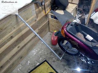

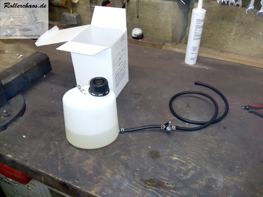

Gestern Abend war es mir ja nicht mehr gelungen, den Centro wirklich sinnvoll zum Laufen zu bringen. Primär lag dies natürlich daran, dass die vorhandene Treibstoffpumpe defekt war. Das ist allerdings nicht die ganze Wahrheit, denn eigentlich habe ich einen Benzintropf für solche Fälle, dumm nur, dass der alte Eigenbau mittlerweile so abgerockt war, dass er nicht mehr sicher benutzt werden konnte.
Normalerweise bin ich ja ein Fan von selbstgebauten Werkzeugen, aber manche Dinge sind einfach besser wenn man sie fertig kauft. Darum habe ich mir heute Morgen erstmal einen professionellen Benzintropf zugelegt.
So gerüstet bekam der Centro seinen Sprit auf direktem Weg per guter alter Schwerkraft. Daran, dass der Motor nicht wirklich lief änderte das aber nichts. Zwar sprang der Roller an, lief aber nur unwillig und ging immer wieder aus.

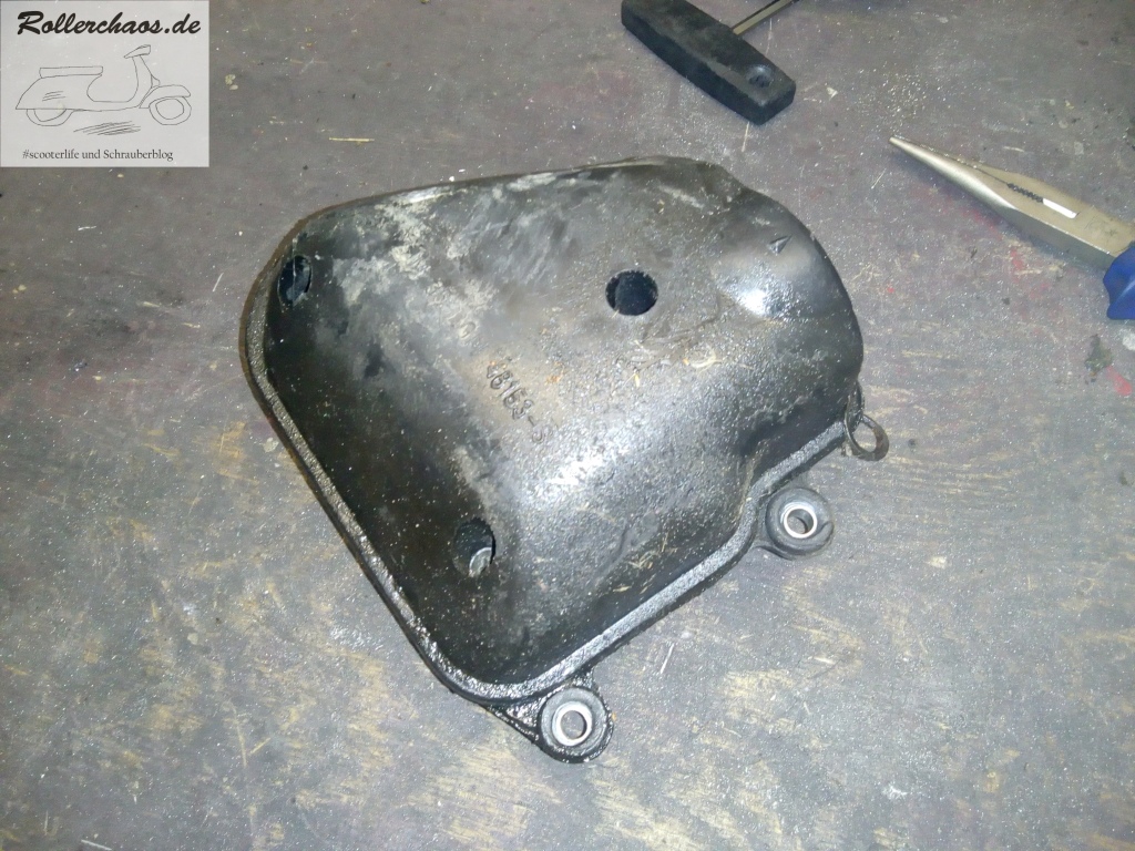

Die eingebaute Zündkerze sprach ein deutliches Bild: schwarzer Schleim auf der völlig verbrannten Elektrode. Zeit für eine neue Zündkerze aus dem Fundus und einen neuen Luftfilter.

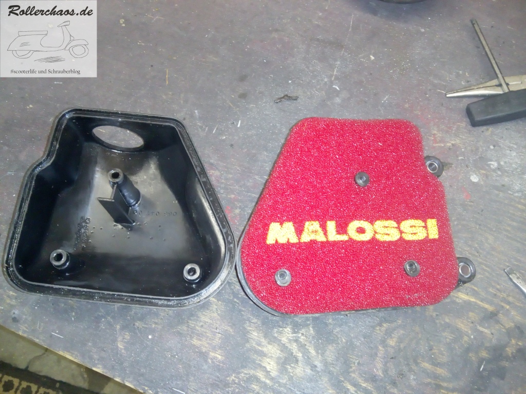

Der eingebaute Filter hatte es ziemlich endgültig hinter sich, schwarzer Kleister lässt einfach zu wenig Luft durch als dass ein Motor sinnvoll damit laufen könne. Nun ist der Motor des Centro glücklicherweise baugleich zum Motor meines Neos, einen neuen Luftfilter hatte ich also da.
Vorher bekam das Gehäuse aber noch eine gründliche Reinigung, denn einen neuen Filter in einen völlig verschmierten Kasten zu bauen macht wenig Sinn.
Das originale Luftfiltergehäuse ist aber grundsätzlich in sehr gutem Zustand. Nur der Ansauggummi hat es hinter sich, aber da ich keinen neuen mehr da hatte kommt erstmal der alte wieder rein.
Um ganz sicher zu gehen habe ich anschließend den Vergaser nochmal gereinigt. Tatsächlich war wieder etwas Dreck in der Nebendüse, was dem Roller natürlich auch nicht unbedingt hilft.
Auf jeden Fall war diese Aktion dann von Erfolg gekrönt und zum ersten Mal lief der Centro ruhig und sauber vor sich hin.

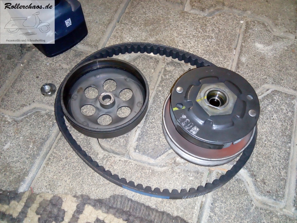

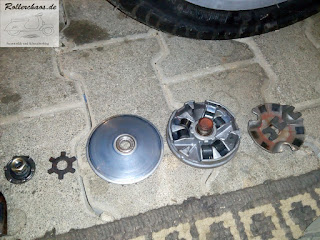

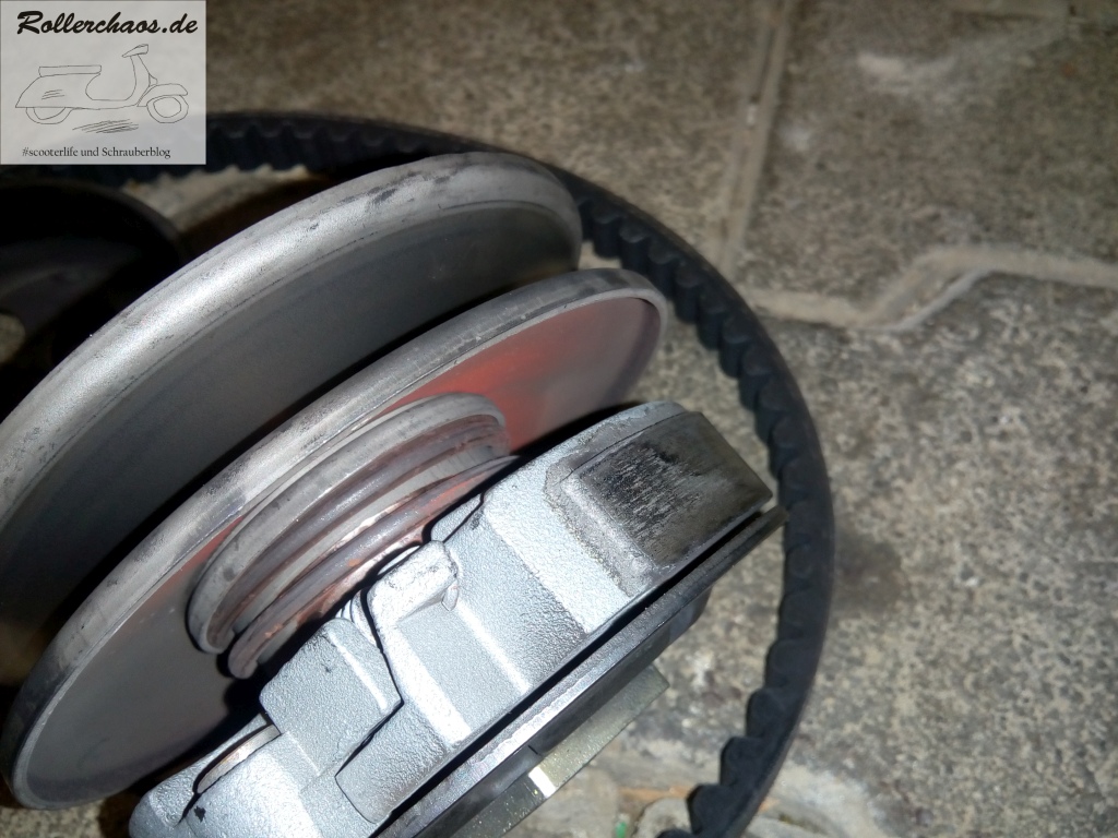

Der Variator ist ein Originalteil und die Fliehgewichte sind vermutlich noch die ersten. Entsprechend sind sie etwas eingelaufen, aber durchaus noch in einem Zustand, der Probefahrten erlaubt. Bevor der Roller zurück auf die Straße kommt braucht er aber neue Gewichte.
Ähnlich sieht es bei Kupplung und Antriebsriemen aus. Der Riemen ist ein älteres Zubehörteil, wurde also schon mal ausgetauscht. Ihn könnte man grundsätzlich belassen, allerdings werde ich wohl trotzdem einen neuen einbauen.
Die Kupplung zeugt davon, dass der Roller sehr viel Stadtverkehr gesehen hat. Von den Belägen ist kaum noch etwas übrig, hier ist ein Neuteil nötig. An den Antrieb muss ich also nochmal beigehen bevor der Roller auf die Straße zurück kann.
Neue Gewichte, Riemen, Kupplung und Glocke ist bei einem Fahrzeug dieses Alters aber zu erwarten und kein Problem.

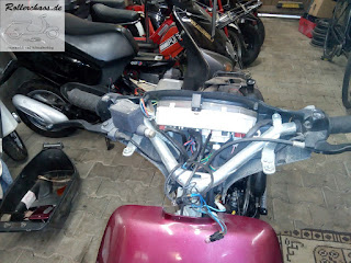

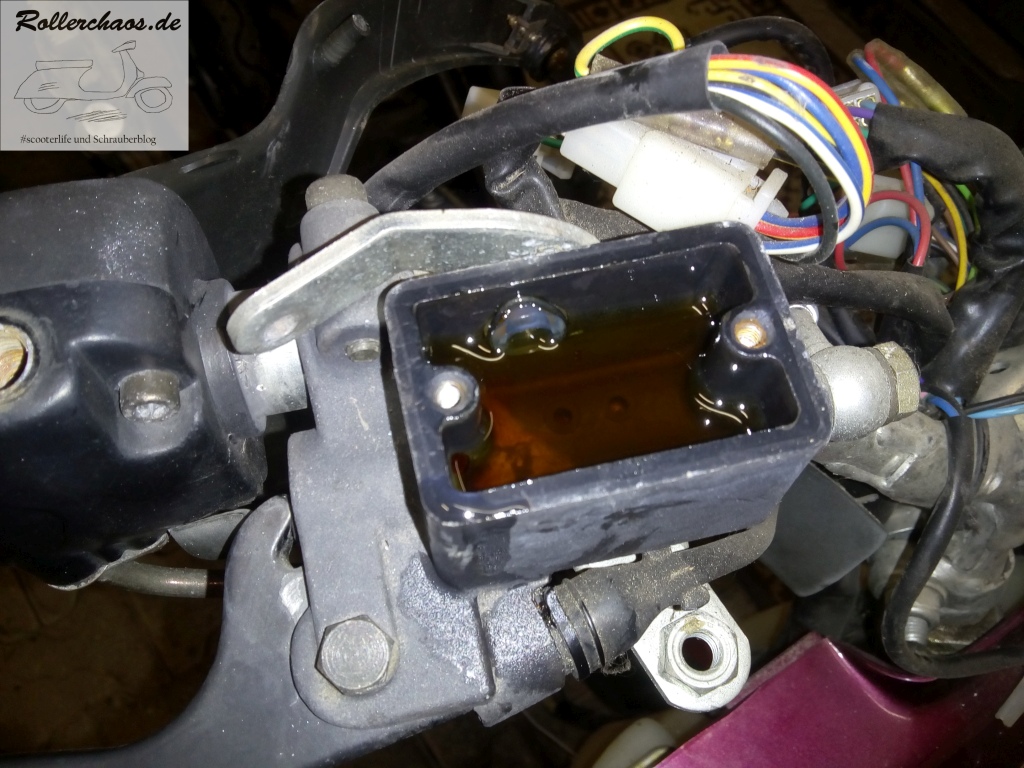

Als letzter Punkt der Inspektion bleiben noch zwei Dinge übrig. Zum eine die Bremsflüssigkeit und zum anderen der "Fluch der 90er Jahre-Roller", nämlich die Batterie der Cockpituhr. Für beide Dinge muss natürlich die Lenkerverkleidung runter.

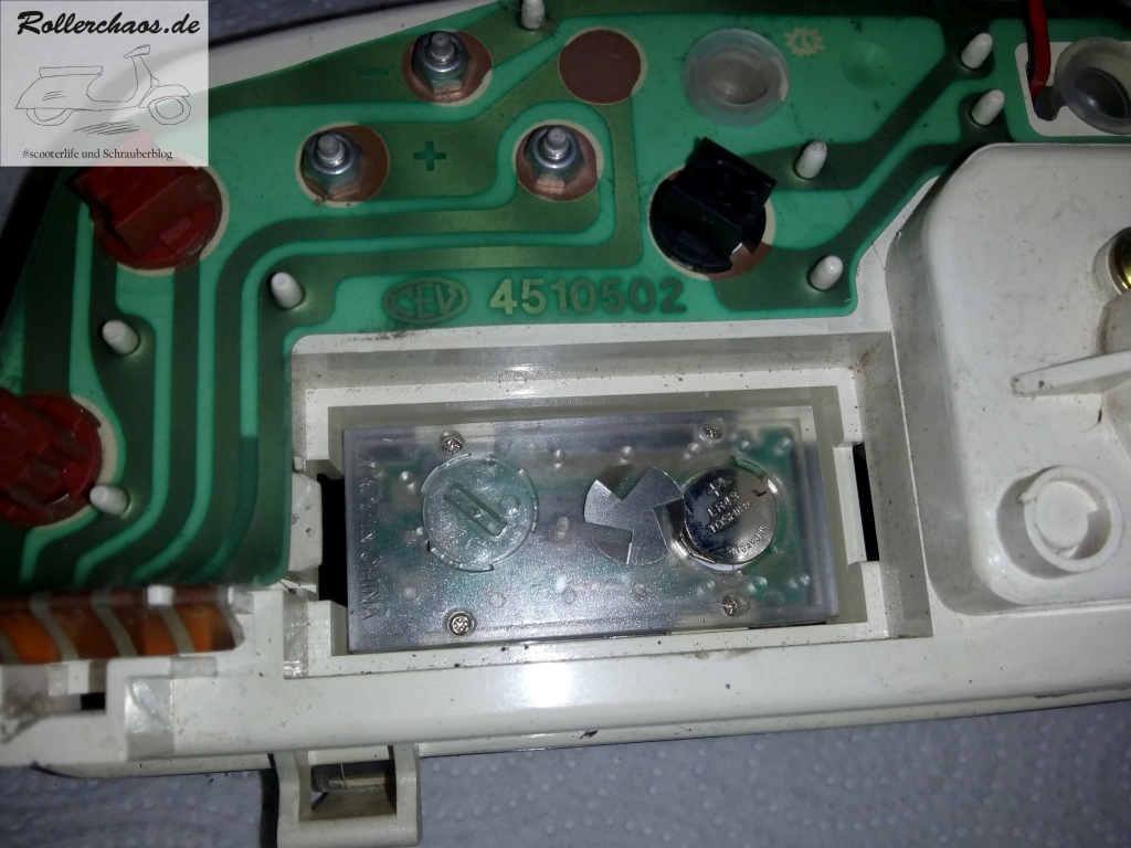

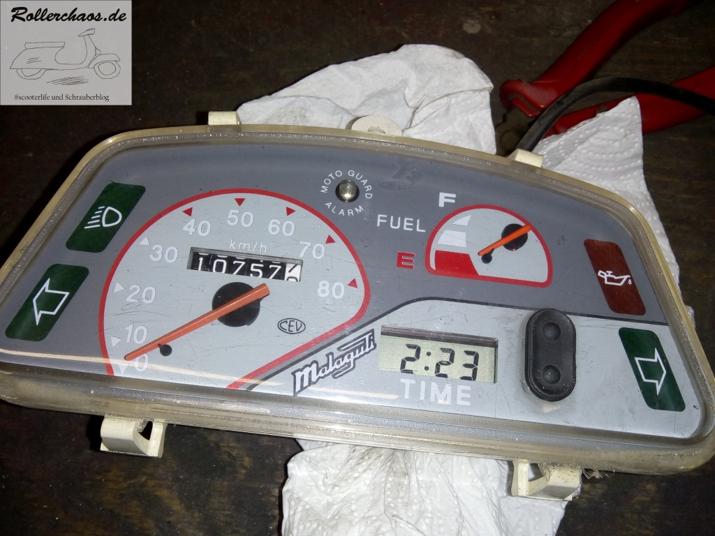

Die Cockpituhr ist soweit in gutem Zustand und die Batterie nicht ausgelaufen, es besteht also Hoffnung das Teil retten zu können. Ein seltener Umstand und es wäre natürlich cool, wenn die Uhr wieder funktionieren würde.
So freigelegt ist natürlich auch die Bremspumpe gut zugänglich.
Die Bremsflüssigkeit ist, wie erwartet, hinüber und alt, aber eben auch nicht uralt. Auch hier zeigt sich wiedereinmal  der gute Wartungszustand der Maschine. Ein gebrauchter Fuffiroller bei dem tatsächlich in der Vergangenheit die Bremsflüssigkeit gewechselt wurde, ich glaube demnächst wundert es mich auch nicht wenn ein Einhorn in der Werkstatt stehen sollte.

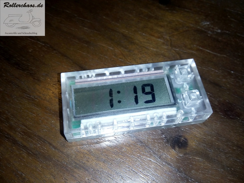

Ich bin gerade ziemlich von der Tatsache angeturnt, dass die Uhr tatsächlich mit einer neuen Knopfzelle funktioniert. afro
01.jpgImage Enlarger
In all den Jahren Rollerschrauberei hatte ich es glaube ich zwei oder drei Mal, dass eine solche Uhr noch brauchbar war. So langsam glaube ich wirklich, dass der Centro ein richtig guter Kauf war. geil

Die Uhr hatte sich ja tatsächlich mit einer neuen Knopfzelle zum Leben erwecken lassen. Darum habe ich damit gleich begonnen, und den Zeitmesser wieder ins Cockpit eingesetzt.
Danach ging es an die neuen Benzinleitungen, der wichtigste Teil der Arbeit.
Mit der neuen Benzinpumpe war der Roller dann bereit für einen ersten Startversuch. Allerdings kam dabei das erste unerwartete Problem zu Tage: Das T-Stück in der Treibstoffleitung hatte ein Loch.
Ob das nun schon vorher so gewesen war, oder ob der alte Kunststoff beim Zusammenbau kapituliert hat ist erstmal egal. Ich hatte kein T-Stück da, also Baustopp? Nein, notfalls kann man ja auch nur eine Tankhälfte anschließen, und die andere Seite mit einer Klamme verschließen.
Das kann natürlich nicht so bleiben, für einen Testlauf reicht es aber. Darum habe ich als nächstes die Verkleidung provisorisch angebaut und den Roller zu meiner "Teststrecke" auf dem privaten Feldweg gebracht.

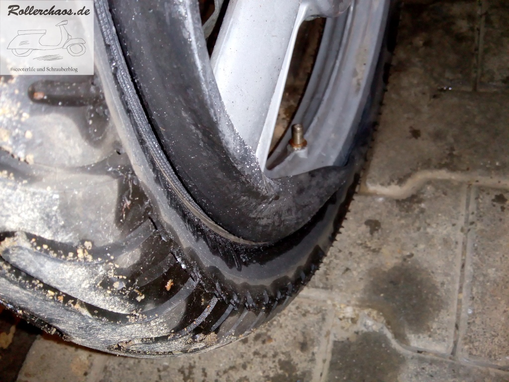

Die Probefahrt war damit natürlich erstmal zu Ende, aber ich hatte eh vor die Reifen zu erneuern, denn sie sind so alt wie der Roller.
Nun ist es bei einem unbekannten Roller natürlich immer etwas kitzelig den Auspuff abzubauen. In diesem Fall ging es problemlos, keine eingerosteten oder vernudelten Schrauben standen im Weg. Dass der Auspuff ziemlich rotte ist wurde dabei aber leider auch deutlich, er ist zwar noch dicht, aber großartig aufarbeiten werde ich ihn nicht mehr denn er wird vermutlich nicht mehr lange halten.
Wie zu erwarten wehrte sich das Hinterrad selbst am meisten gegen die Demontage. Die Zentralmutter hatte seit 1996 niemand geöffnet, aber mein altbewährter Überredungskünstler half auch hier weiter.
Ich schere mich normalerweise relativ wenig um nicht funktionierende Uhren, aber gerade in dem älteren Tacho kommt die Uhr wirklich verdammt gut.

Grundsätzlich ist mir die Uhr auch egal, aber wenn sie schon funktioniert, dann ist das als Bonus doch ganz nett.

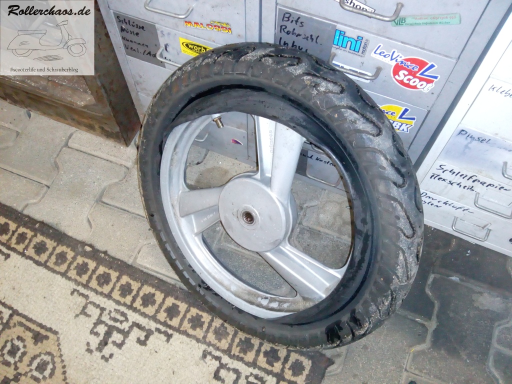

12. Dezember 2018 - 22:33
so alle zwanzig Jahre mal die Reifenluft wechseln kann man sich schon gönnen ...
Ansonsten ist es natürlich immer eine Freude, ein exotisches Fahrzeug mit haariger Ersatzteilsituation zu besitzen: https://rollerchaos......itzes.html
Ob es an Aufträgen wie diesem liegt, dass die Kopfoberfläche meines Lieblings-Reifenmenschen mehr und mehr einem stark benutzten Slick gleicht? Darüber will ich lieber nicht spekulieren ...
