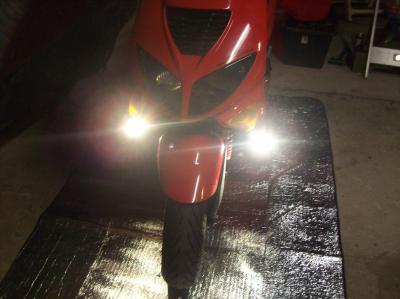

Habe bei meinem Speedy Zusatzscheinwerfer angebracht. Es handelt sich dabei um 2 Sigma Mirage EvoX Scheinwerfer mit je 60Lux. Die sind Super Hell und bei den nicht gerade tollen Originalscheinwerfern echt hilfreich.
Ich persönlich finde es Optisch auch sehr nett anzusehen.  Da diese Scheinwerfer jedoch aus dem Mountainbike Bereich kommen gibt es ein paar Schwirigkeiten.

Dazu noch ein paar Bilder :
mit-zusatz.jpgImage Enlarger
Mit Zusatz
original.jpgImage Enlarger
Ohne Zusatz
So siehts dan aus :)
Weitere Bilder unter : http://www.peugeot-b.....lbumid=135
