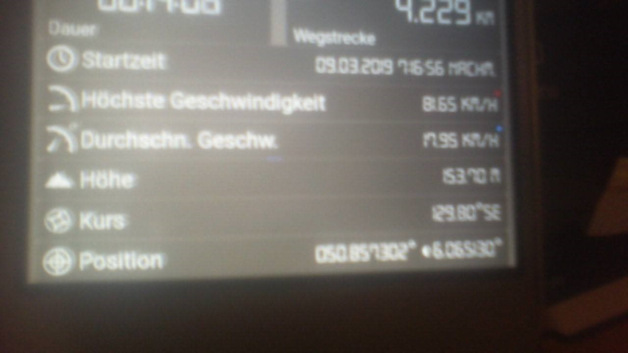

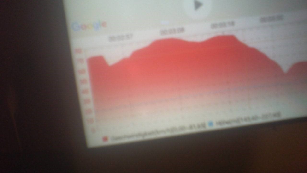

Hier 2 Fotos von meiner GPS App
52605807_2569655473046586_655838783089934336_o.jpgImage Enlarger54731200_2569675826377884_3823354568066990080_o.jpgImage Enlarger
Das ist die Höchstgeschwindigkeit die ich kleingemacht mit Rückenwind erreiche,und der motor macht das nicht sehr lange mit Originalübersetzung.
Rund 70bis75 kannst du aber stundenlang ohne weiteres Fahren,also +-80bis 85 tacho.
