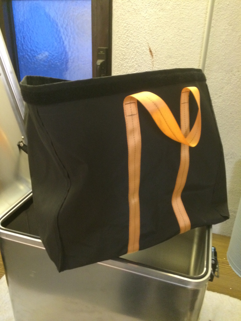

Peter hat sich nun gegen den Aluabrieb noch Innentaschen aus dickem Zeltstoff nähen lassen. Sieht sehr gut aus. Außerdem hatte ich Möbelgriffe von meinen Koffern übrig, welche er an seinen angebracht hat (als Zurrpunkte). Bilder folgen die Tage...

So hier ein paar Bilder zu meinen Koffern:IMG_3601a-1.jpgImage EnlargerIMG_3602a-1.jpgImage EnlargerIMG_3604a-1.jpgImage EnlargerIMG_3607a-1.jpgImage Enlarger

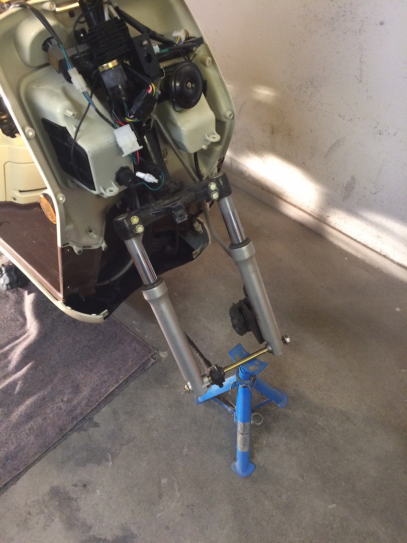

Und so geht das bei meiner Susi:
IMG_4329a.jpgImage EnlargerIMG_4332a.jpgImage EnlargerIMG_4383a.jpgImage EnlargerIMG_4381a.jpgImage Enlarger
23. März 2015 - 21:15
Jetzt noch ein paar Lackierarbeiten und der Zusammenbau kann beginnen.

23. März 2015 - 22:19
Nur so als Rat: Die Rollerschnautze NIEMALS mit nem Bock an der Radachse abstützen, das gibt sehr schnell ne krumme Achse (dazu reicht u.U. schon das Eigengewicht der Maschine) und dann Radlagersalat, mal abgesehen davon das es auch ganz schnell Plastiksalat gibt wenn der Haufen umkippt.
Die Achse aus diesem Grund auch NIEMALS ohne Rad in die Gabel einsetzen (kann sich verdrehen). Gabelfuß-Fußboden, ist der sicherste Stand und das materialschonendste. Zur Sicherheit auf jeden Fall nochmal raus damit und gegen ein Haarlineal peilen, gut möglich das die Achse schon krumm (und damit unrettbarer Schrott !!!) ist.
und aus der Praxis: reiß die Glassicherungen raus (warum die Schlitzaugen an dem Scheiß festhalten verstehe ich eh nicht), für den Rotz kriegst du kaum noch Ersatz (und wenn dann zu absoluten Mondpreisen). Adapter für normale Flachsicherung kostet ein paar Cent, dann noch zwei, drei Euro für nen Automaten dazu und gut ist. Nie wieder Sicherungsärger, grad an der Steckdose wo man ganz schnell nen Kurzen hat.
btw: täuscht das oder ist der Vorderreifen falschrum aufgezogen?

Wenn ich das richtig sehe, hast du jetzt Einlege-"Taschen" in deinen Koffern. Hast Du die so gekauft oder machen lassen ? Ich find die Idee einfach gut. Einfach abends das Teil aus dem Koffer raus und gut ist. ;-)

24. März 2015 - 09:17
Gut aufgepasst.
Auf einem vorherigen Bild mit Bremsscheibe links (in Fahrtrichtung rechts) sieht man "direction" mit dem Laufrichtungspfeil.
Das eingebaute Vorderrad scheint die Bremsscheibe links (in Fahrtrichtung) zu haben.
24. März 2015 - 11:00
Auf dem Detailbild ist allerdings das Hinterrad zu sehen. Beim Vorderreifen bin ich mir nicht sicher, das sieht nur vom Profil her seltsam aus, kann aber täuschen.

9. April 2015 - 13:07
Hallo Sepp74,
ich habe die Taschen extra nähen lassen.
Diese sind mit Klettband dann innen befestigt.sf-laugh
