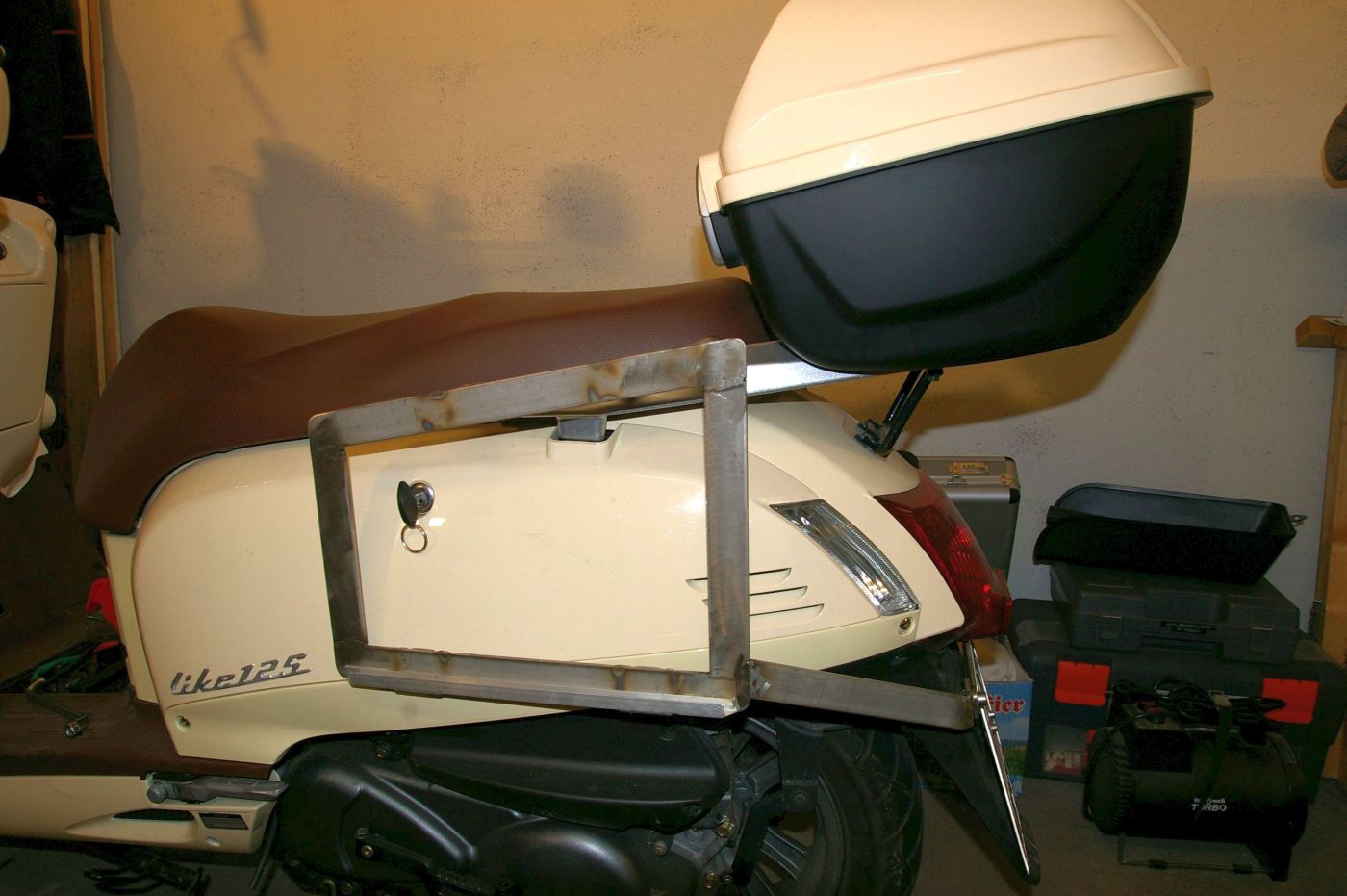

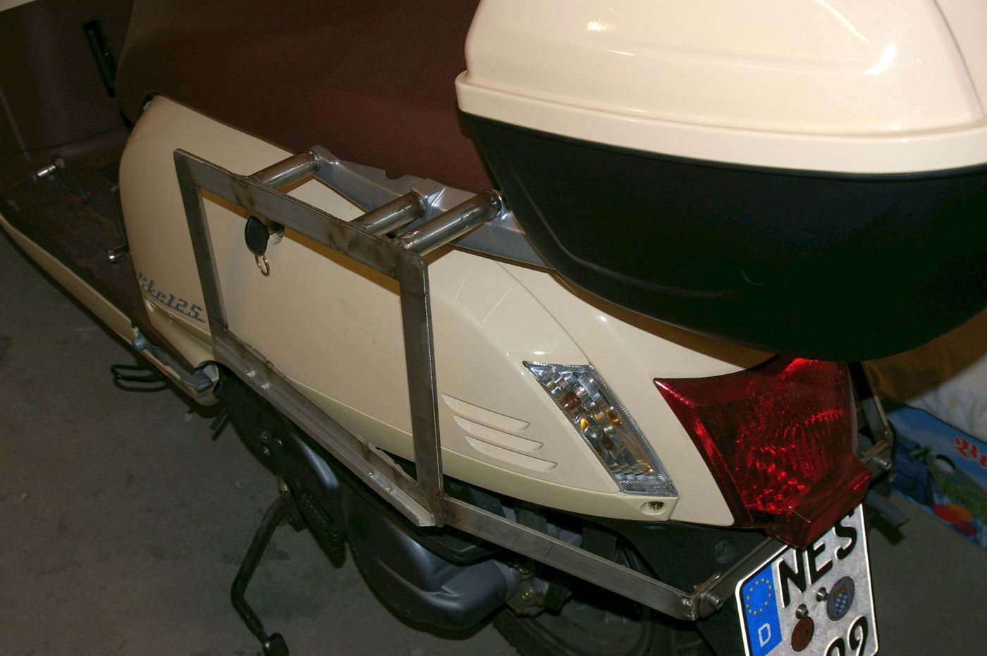

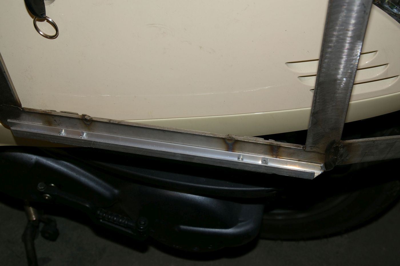

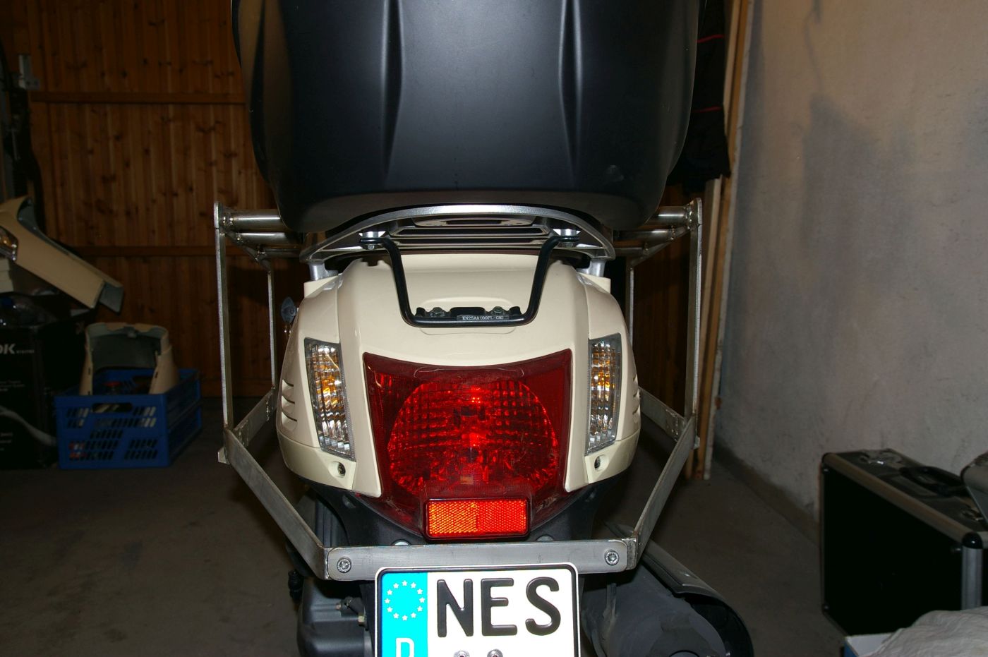

Zuerst hatten wir uns an den Heckträger gemacht. Dieser ist fast fertig. Es fehlen nur noch Spannverschlüsse, um die Koffer am Träger zu halten und ein Kleks Farbe:
Der ganze Träger ist aus Edelstahl (V2A), auch die Schrauben, und mit entsprechenden Elektroden geschweißt.
Die Querstrebe hinten soll Stabilität bringen.
Allgemein haben wir versucht möglichst nahe an der originalen Form des Rollers zu bleiben.
Die seitlichen Rahmen für die Alukoffer sind mit 3 Abstandshaltern am originalen Gepäckträger verschraubt.
Das Helmfach ist nach wie vor öffnebar, auch wenn die Koffer angebracht sind.
Um dem Fußgängerschutz gerecht zu werden, sind die Koffer nahe am Roller angebracht und die Rahmen möglichst flach und abgerundet.
Insgesamt haben wir versucht die Koffer möglichst nach vorne und unten zu setzen. Begrenzend dafür war das Einfedern des Hinterrades mit dem Auspuff und die Sitzposition des Fahrers. Die Koffer sollen schließlich weder an den Auspuff noch an die Oberschenkel des Fahrers stoßen.
Unten sind Edelstahlwinkel angeschweißt, auf welchen Aluminiumschienen aufgenietet sind. In diese werden die Koffer eingeführt und durch diese gehalten.
Damit die Koffer nicht aus den Schienen hüpfen und oben fest am Rahmen anliegen müssen an der oberen Strebe noch Spannverschlüsse angebracht werden.

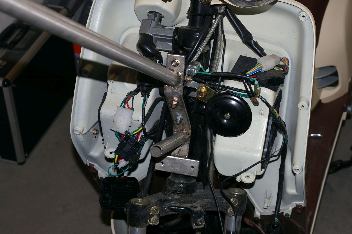

Der Laderegler war vorher dort befestigt, wo jetzt der neue Träger zu finden ist. Darum musste er nach unten ausweichen. An der Querstrebe unten wird er später festgeschraubt. So war oben Platz für alles nötige.
Das Flachmaterial folgt genau der Form des Rahmens und wird mit 3 schon vorhandenen Befestigungspunkten verschraubt. Die angeschweißten Rohre sind die Abstandshalter, an welchen dann der eigentliche Vespa-Fronträger geschraubt wird. Somit ist alles leicht demontierbar gestaltet.
Nach dem Kürzen der Rohre, haben wir oben eine Platte und unten eine Unterlegscheibe und Mutter aufgeschweißt.

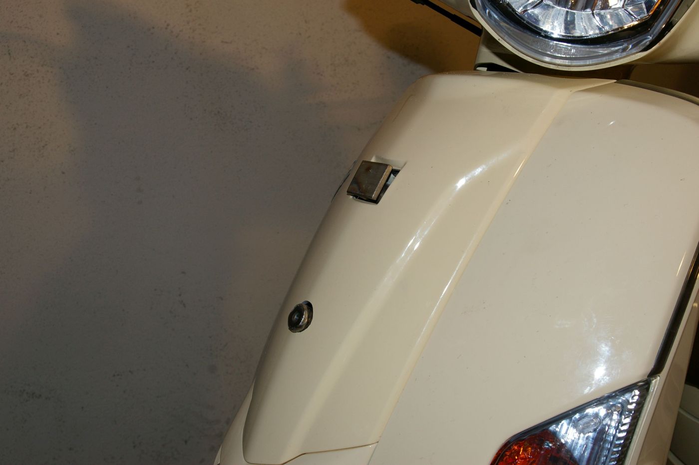

Peter hatte sich schon im Vorfeld eine mittlere Frontverkleidung auf Ersatz besorgt. Man sieht es an den leicht unterschiedlichen Farben von der mittleren Verkleidung zum Rest. Diese mittlere Verkleidung mussten wir ausschneiden um die Befestigungspunkte nach außen führen zu können. Falls Peter irgendwann zurückbauen möchte, dann ersetzt er die mittlere Verkleidung einfach durch seine Originale.
Das originale Kymco-Emblem, was normalerweise, etwas versenkt, oben zu finden ist, wurde entfernt und die darunter liegende Vertiefung ausgeschnitten. In diesem Ausschnitt sitzt nun die rechteckige Platte.
Leider reicht diese Platte als Befestigung nicht aus, sodass weiter unten ein weiterer Befestigungspunkt nötig ist. Dieser wurde, damit er möglichst wenig auffällt, rund und recht klein gewählt.
In die obere Platte werden noch zwei M6er Gewinde eingebracht und an den 3 Punkten wird der Frontträger später befestigt.
Die Befestigungspunkte nochmals im Profil. Wie zu sehen ist, tragen sie kaum auf. Wenn sie jetzt noch in Fahrzeugfarbe gestrichen werden, haben wir ein schönes Gesamtbild erreicht.

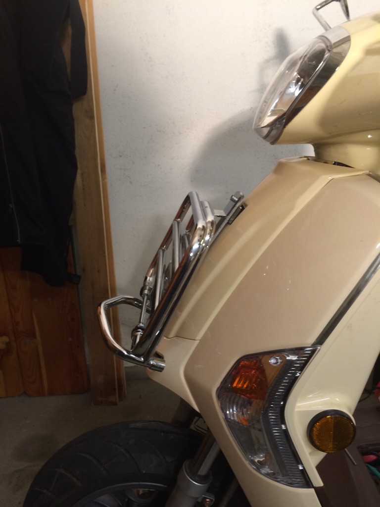

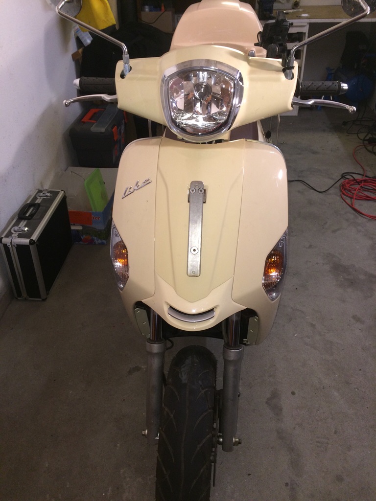

Heute ging es weiter mit dem Frontträger:
Damit am Frontträger nichts verändert werden muss, sonst müsste man das schützende Chrom zerstören, ist diese Strebe nötig. So kann man die originalen Befestigungspunkte des Vespa-Trägers nutzen.
Stilistisch finde ich es gelungen.
Ausgeklappt findet auf dem Träger vieles Platz.
Auch von der Seite wirkt der Träger fast wie gemacht für den Like.

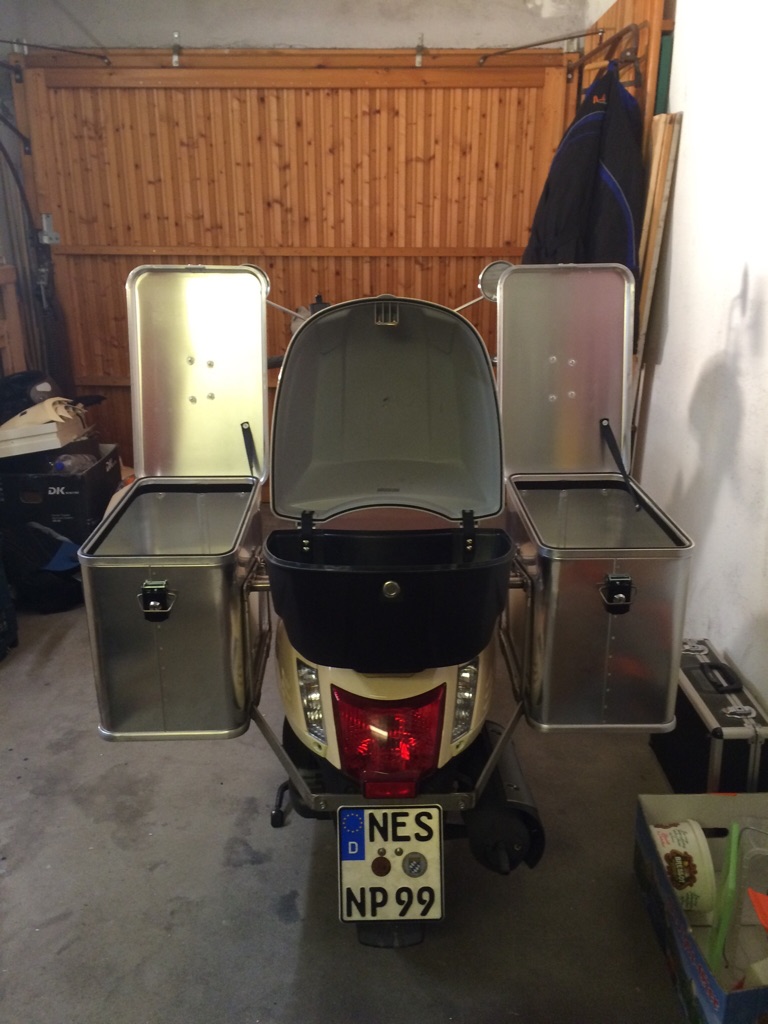

Auch den Heckträger haben wir heute fertiggestellt:

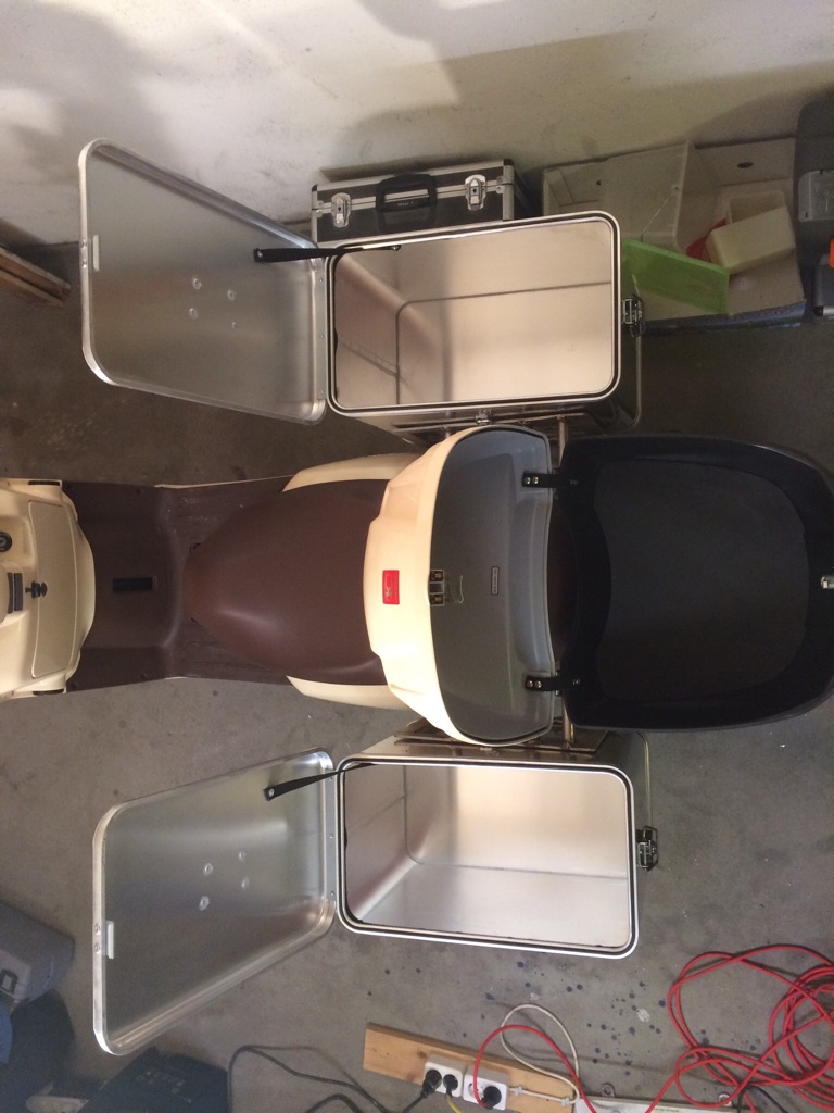

Die Kindersärge sind montiert und machen aus dem Like ein breites Ungetüm.
Sie bieten unglaublich viel Platz, wie zu sehen...
Es fehlt noch der Lack und andere optische Kleinigkeiten. Die Bauphase ist jetzt aber beendet und wir beide sind froh über das gelungene Projekt.

Peter meinte damals beim Kofferkauf, wenn die 41L-Koffer nur 5€ mehr kosten als die kleineren dann nehm ich doch die! Was daraus geworden ist, sieht man ja jetzt.
Ich finds trotzdem richtig gut, auch wenn eine Nummer kleiner optisch und praktisch wohl besser dran gepasst hätten. Wegen der Überbreite muss er sich gar nicht so viele Gedanken machen. Die Koffer hängen nicht so niedrig dass es Probleme geben könnte. Nur das Fahrverhalten in Kurven bei Vollbeladung wird etwas gewöhnungsbedürftig werden. Aber nach meiner eigenen Erfahrung hat man sich auch daran sehr schnell gewöhnt. Schließlich muss es auch funktionieren wenn ein schwerer Sozius mitfährt.
