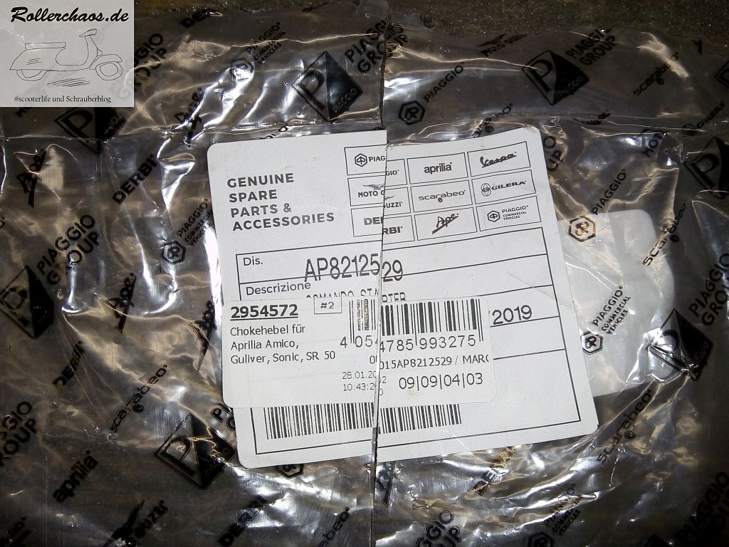

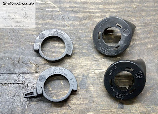

Geliefert wurde ein Teil aus dem Piaggio-Programm, eigentlich für div. Aprilia-Modelle bestimmt. Tatsächlich ist es das exakt gleiche Bauteil, produziert von Domino.
Es liegt also an Yamaha, dass das Teil nicht mehr verfügbar ist. Denn das Piaggio-Etikett weißt die Teile, genau wie die Gussmarke, als in 2019 produziert aus. Soviel zu "gibt's nicht mehr", aber das Ersatzteile früh nicht mehr lieferbar sind, ist ja leider typisch für asiatische Hersteller.
Aber was solls, der Ovetto hat jedenfalls wieder einen ordentlichen Chokehebel und ich für heute Feierabend.

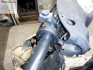

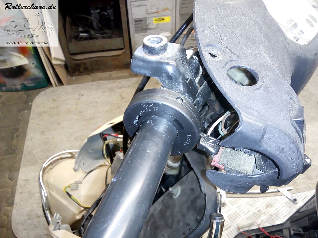

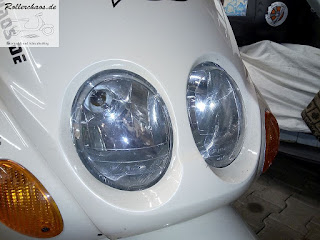

Eine der Schwierigkeiten beim Umbau eines alten Ovetto auf den Doppelscheinwerfer des ersten Facelifts ist, dass das Fahrzeug natürlich nur einen Anschluss hat. Für den Doppelscheinwerfer muss also ein Adapterkabelbaum hergestellt werden.
Keine wirklich große Sache, aber es will eben auch erledigt sein.
Die Frontmaske ist noch nicht richtig angebaut, es fehlt noch eine neue Einstellschraube für den Scheinwerfer. Außerdem sollen die aktuellen Biluxbirnen 35/35W durch die gleich starke, aber hellere, Halogenversion ersetzt werden.

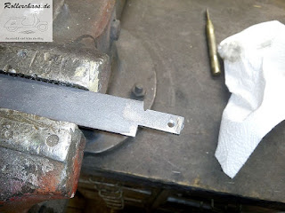

Allerdings bietet der Roller ja noch eine andere Dauerbaustelle. Die Hinterradbremse nämlich. Tatsächlich war es so, dass der Bremshebel in einem falschen Winkel angebaut war. Irgendjemand hatte da in der Vergangenheit wohl gebastelt. Die Montageschraube war zudem völlig rund gerissen. Bei eingebautem Motor war das nicht sinnvoll zu machen.
Auf der Werkbank war es dann relativ einfach das Problem zu lösen: Den vernudelten Bremshebel abschneiden und durch einen gut erhaltenen aus dem Fundus ersetzen.
Idealerweise sollte der Bremshebel 90° zur Wirkebene des Bremsnocken stehen. So war er vorher auch montiert, allerdings scheint das in diesem Fall falsch zu sein. Leider gibt das Werkstatthandbuch keine Angaben zur korrekten Stellung des Bremshebels her. F12 und Centro haben aber zum Ovetto identische Bremsen, bei beiden Vergleichsobjekten steht der Hebel so wie auf dem Foto zu sehen. Scheinbar ist das also richtig, zumindest funktionieren die Bremsen dieser beiden Roller ordentlich.

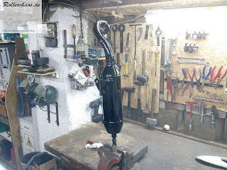

Darum bekam auch der Auspuff noch die dringend nötige Dusche mit schwarzer Farbe. Beim nächsten Mal wird dann aus dem Teileberg wieder ein kompletter Ovetto. Auf die Probefahrt bin ich schon sehr gespannt.

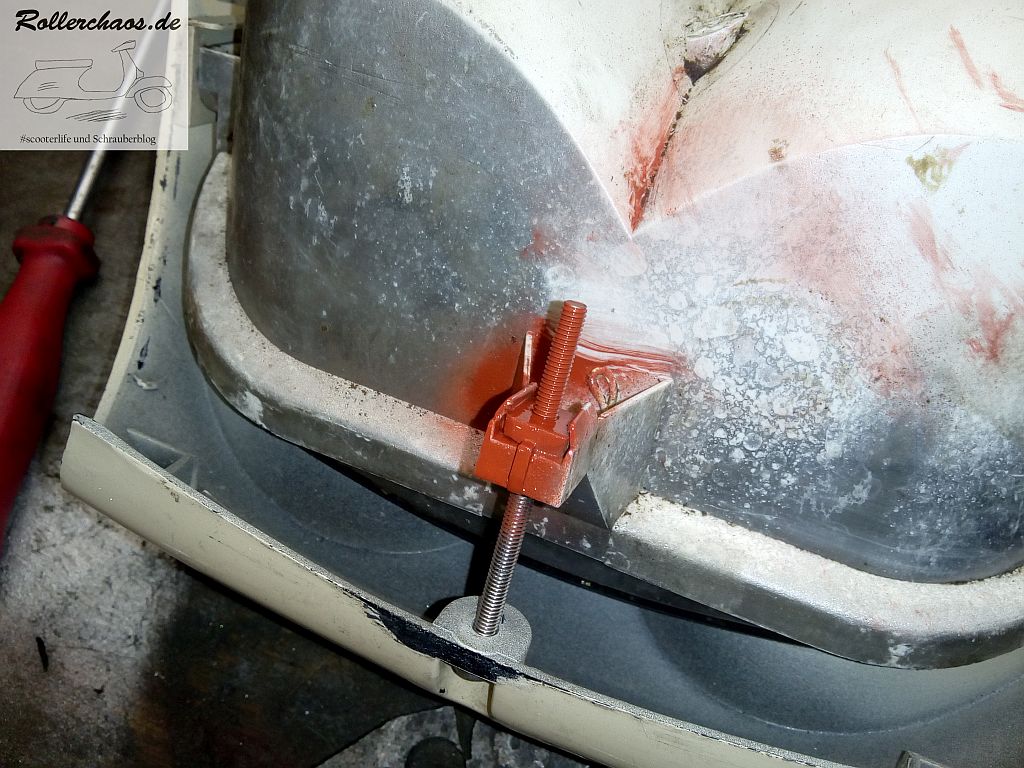

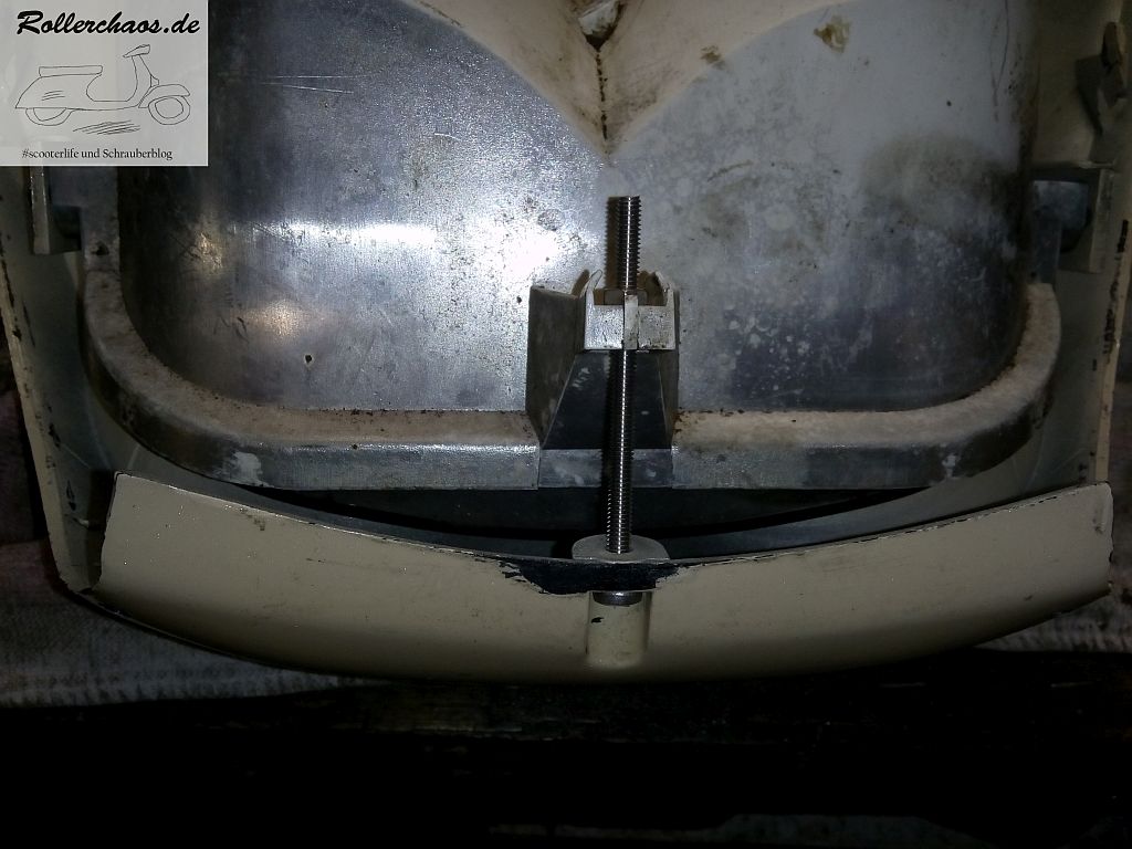

Zunächst ging es in der Werkstatt wiedereinmal um Kleinkram. Um die Scheinwerfereinstellschraube des Ovetto um genau zu sein.
M4X60 ist ein Maß, dass natürlich niemand da hat. Darum war hier eine Sonderbestellung nötig. Was es leider nicht gab, waren passende Vierkant-Muttern. Eine normale Mutter funktioniert an dieser Stelle aber nicht.
Was es nicht zu kaufen gibt, das muss angefertigt werden. Im Fall eins passenden Gegenstücks für die Schraube zum Glück eine recht einfache Sache.
Damit ist der Scheinwerfer wieder einstellbar. Was noch fehlt, sind die passenden Birnen. Darum ging es an dieser Stelle dann nicht weiter.

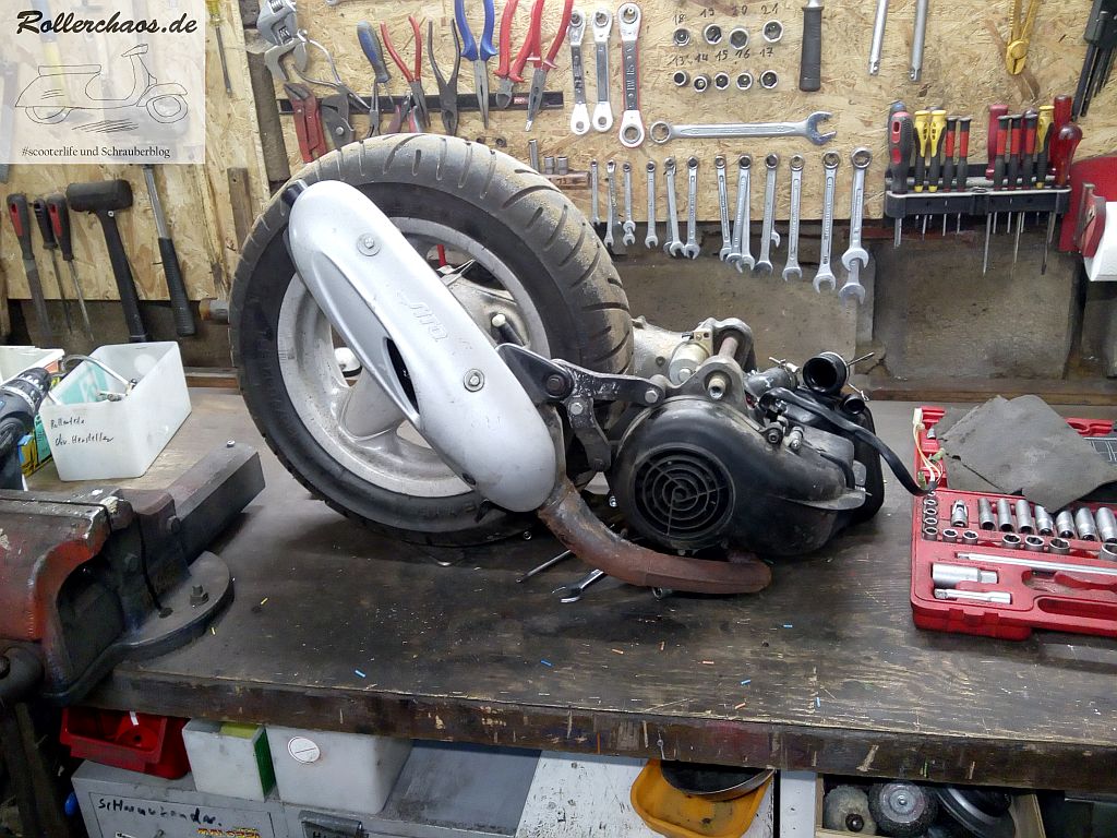

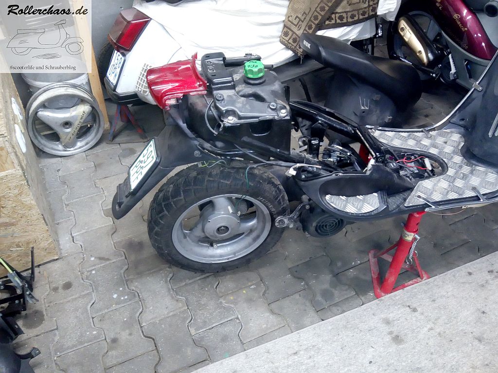

Der Ovetto nervte noch immer mit dem höchst merkwürdigen Bremsproblem. Zur Erinnerung: Beim Einfedern zog die Hinterradbremse an. Nach Umsetzen des Bremshebels an der Ankerplatte zog die Bremse schon beim simplen auf den Roller setzen so fest an, dass man nicht mehr fahren konnte. Die Frag: "Was zum Geier ist da los?" war also mehr als nur berechtigt.
Im Verlauf der letzten Tage habe ich mich, immer nur nebenbei um den Frustfaktor gering zu halten, nochmal damit befasst.
Ich hatte zuletzt den Verdacht, dass es am Federbein liegen könnte. Der Fundus lieferte noch ein brauchbares Testexemplar.

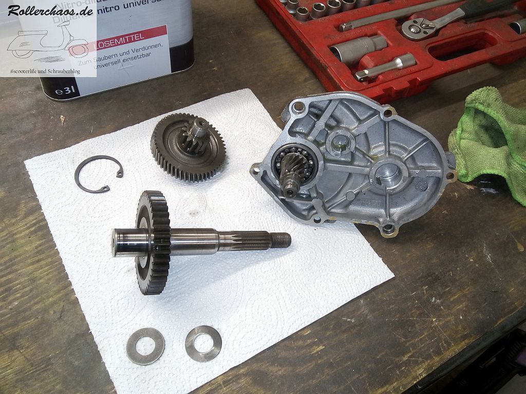

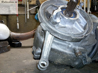

Gebracht hat das aber nichts. Also ging es an den Test einer wesentlich aufwändigeren Theorie, die nicht von mir sondern von Dude stammte. Er hatte die Idee, dass beim Unfall (seit dem das Problem auftritt) das Lager der Getriebeausgangswelle einen mitbekommen haben könnte. Denn der Roller wurde ja seitwärts getroffen und ein Stück seitwärts geschoben. Kräfte, für die die Getriebelagerung nicht ausgelegt ist.
Ein defektes Lager könnte aber dazu führen, dass sich das Hinterrad unter Last so bewegt, dass sich Bremstrommel und -backe berühren. Soweit Dudes Theorie.

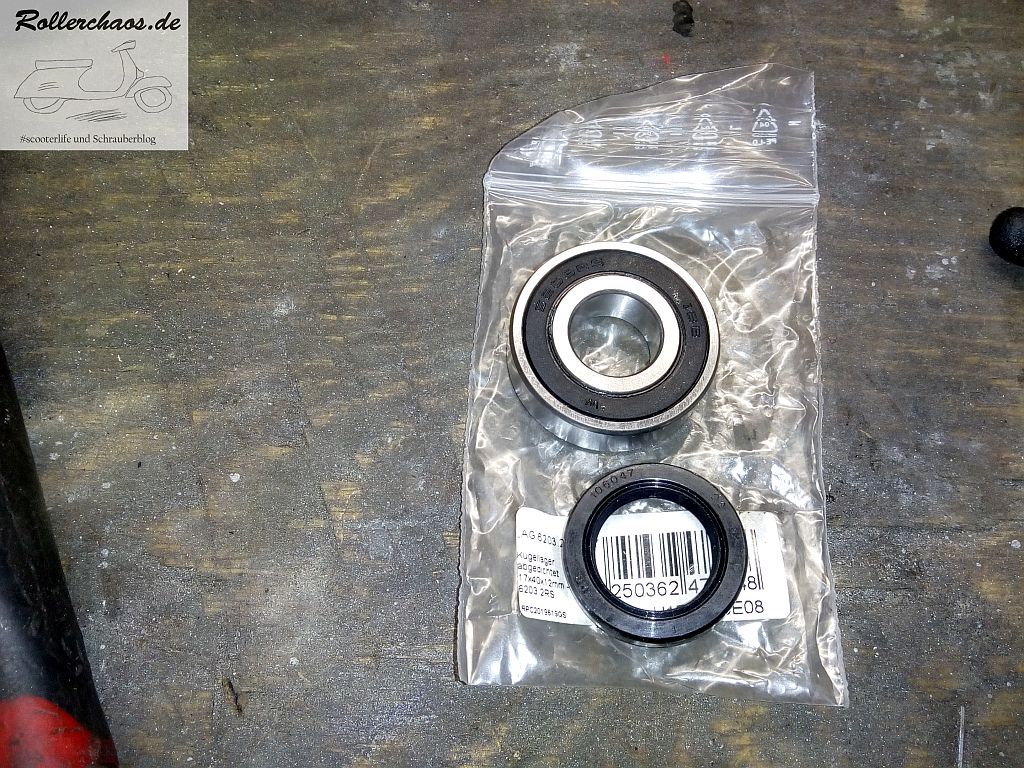

Da mir ehrlich gesagt auch nichts Besseres eingefallen ist, ging es also dem Räderwerk an den Kragen.

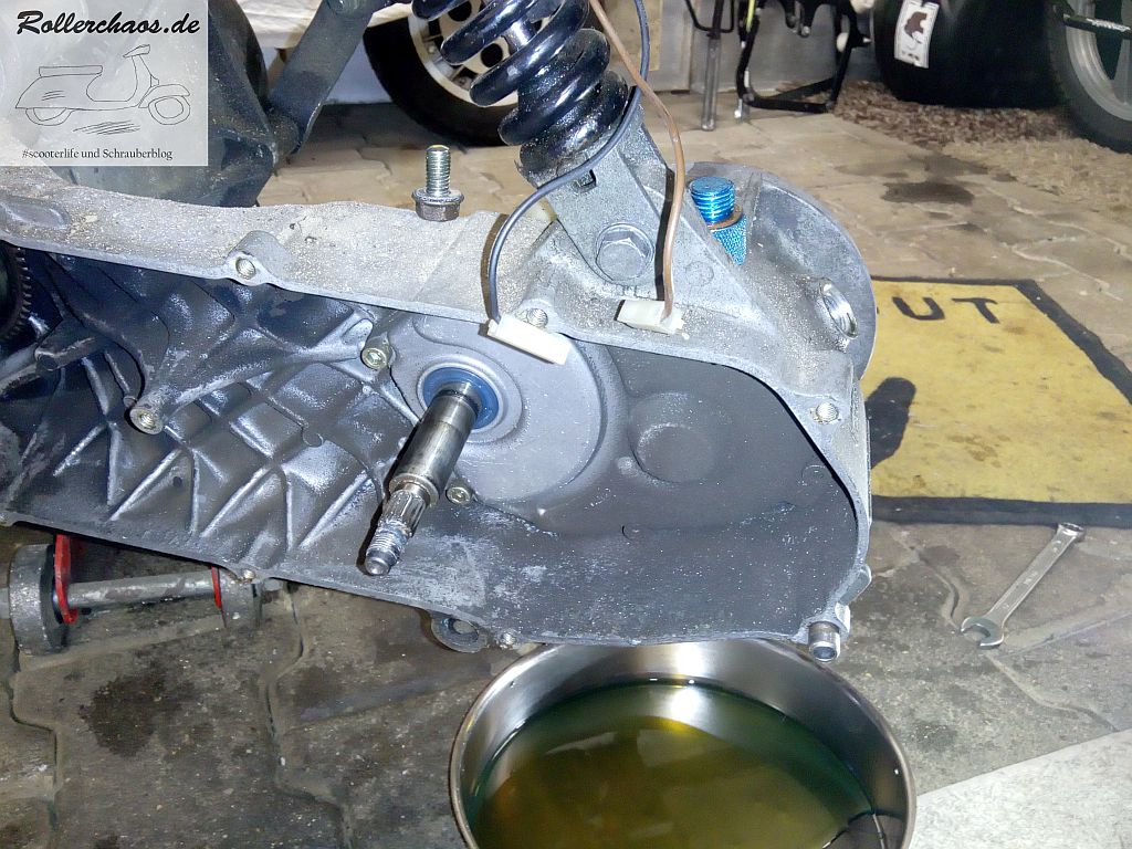

Positiv daran war vor allem, dass sich die Getriebeinnereien in praktisch neuwertigem Zustand präsentierten. Der grundsätzlich gute Zustand des Rollers hatte sich wieder einmal bestätigt. Der WeDi der Ausgangswelle war, angesichts seines Alters, etwas hart. Ansonsten aber alles in Ordnung.
Das Lager hatte kein erfühl- oder messbares Spiel außerhalb der Toleranzen. Zum Glück hatte ich Lager und WeDi da, also kamen die Teile trotzdem neu.
Den Zahnrädern tut eine gründliche Reinigung alle paar Jahrzehnte auch gut, von daher kein Verlust und vor allem keine unmittelbaren Ausgaben.
Gebracht hatte das ganze aber leider absolut gar nichts. Gut, der neue WeDi war kein Luxus und der Getriebeölwechsel stand sowieso auf dem Programm. Eine Nullnummer wars aber trotzdem. Leider hatte der Dude nicht recht. Aber was ist es denn nun? Ich hatte keine weitere Idee, Dude auch nicht. Also alles auf Anfang und den Roller nochmal weitreichend zerrupfen.

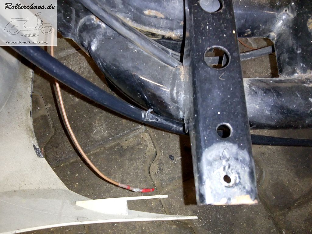

Ohne Verkleidung fiel dann recht schnell ein mechanischer Schaden am Bremszug auf.
An dieser Stelle gibt es aber eigentlich nichts, an dem der Zug scheuern könnte. Bei genauerer Betrachtung stellte sich ein, von außen nicht sichtbarer, Bruch in der Trittbrettplatte als Täter heraus. An der gebrochenen Verstärkungsrippe konnte der Zug einhaken und sich verklemmen. Was er allerdings erst dann tat, wenn der Roller einfederte. Darum war er eben im entlasteten Zustand völlig frei und ließ sich problemlos bewegen. Das Trittbrett, das äußerlich keine Schäden hatte, hatte ich nach dem Unfall nicht abmontiert. Darum war diese verborgene Folge des Zusammenstoß nicht sichtbar.
Die Schadstelle habe ich dann durch ausfeilen entschärft und zusätzlich den Zug etwas anders verlegt, danach kam noch das YSS-Federbein wieder in den Roller und Öl ins Getriebe. Diverse "Hüpftests" in der Werkstatt ergaben dann eine fehlerfrei arbeitenden Hinterradbremse.

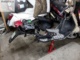

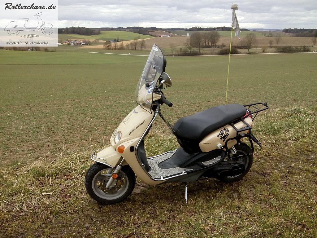

Ebenso die Probefahrt, die auf den Wiederzusammenbau des Rollers folgte. Ganz bewusst bin ich durch Schlaglöcher, über Gullideckel und sogar einen Bordstein gefahren. Nichts, absolut nichts davon beeindruckt die Bremse im Geringsten. Manche Fehler sind eben wirklich dermaßen bescheuert, dass sie gleich mehrere Profis vor Rätsel stellen. Aber gut, der Ovetto hat jetzt eine generalsanierte Hinterradbremse, ein frisch abgedichtetes Getriebe und ein neues Hinterachslager. Das ist nichts schlechtes. Außerdem hat die Aktion mal wieder gezeigt, dass man auch nach 30 Jahren Schrauberei noch immer was dazu lernen kann.
An dieser Stelle auch nochmal ganz herzlichen Dank an Dude, das telefonische Brainstorming war gut und das versprochene Getränk beim Treffen kriegst du, auch wenn du mit der Lagertheorie daneben lagst. prost

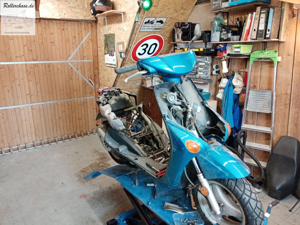

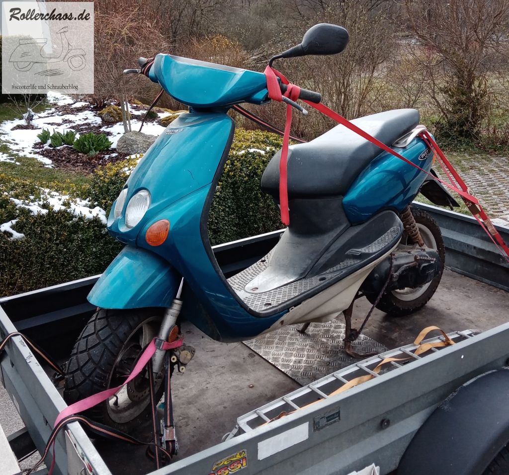

Es ist nun schon wieder einige Zeit her, dass ich etwas über den Klingonenkreuzer geschrieben habe. Eigentlich sollte der ja über den Winter zu neuem Leben erweckt werden, was aber daran gescheitert ist, dass der Teileträger von letztem Herbst völlig unbrauchbar war.
https://rollerchaos......eller.html
Der Teileträger hat, abgesehen von ein paar unbedeutenden Kleinteilen, nichts geliefert das ich hätte brauchen können. Darum habe ich meine Pläne diesbezüglich geändert. Der Ovetto wird auf die Straße zurück gebracht, soviel steht fest, aber dazu brauche ich Ersatzteile die schwierig zu bekommen sind bzw. neu so teuer, dass es schlicht unsinnig wäre.

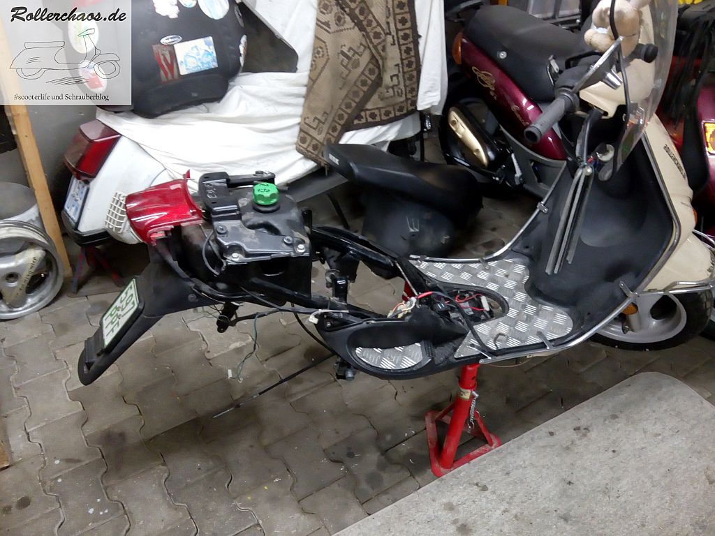

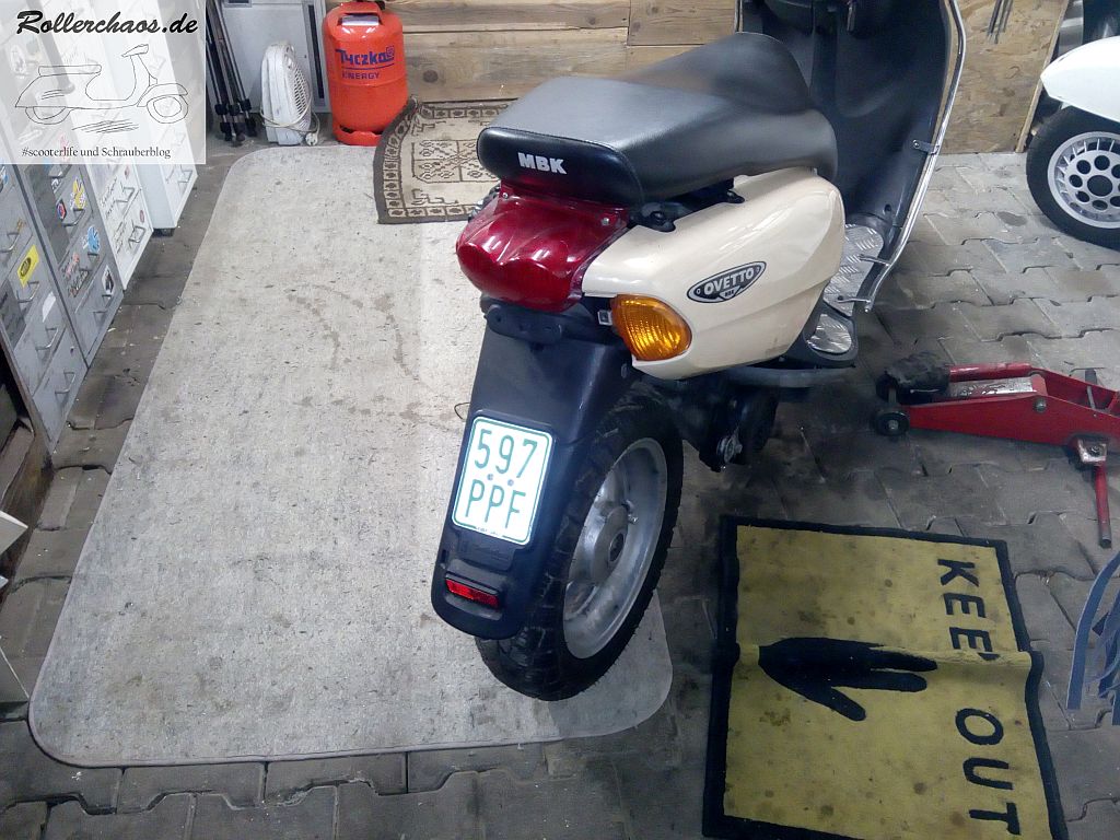

Nun, Geduld zahlt sich (meistens) aus. Heute habe ich einen neuen Schlachtroller an Land gezogen. Dieser ist, zumindest auf den ersten Blick, weniger verbastelt als der letzte und daher ein potentiell guter Teilespender. Allerdings ist die Vorgeschichte nicht wirklich ideal.
Das Fahrzeug, Ur-Ovetto mit italienischen Papieren (!) stand die letzten 10 Jahre in einem Hühnerstall, was ihm entsprechend zugesetzt hat. Es ist der vermutlich fertigste und rostigste Ovetto, den ich jemals gesehen habe. Das wird auf jeden Fall spannend. Aber mit etwas Glück liefert er die gute Gabel, die der Klingonenkreuzer dringend braucht.
Wann ich dazu kommen werde steht allerdings auch noch in den Sternen. Der Ovetto ist mir ehrlich gesagt ziemlich wichtig, der soll gut werden. Darum lasse ich mir ganz bewusst Zeit. Der Kauf heute hat aber wieder richtig Lust gemacht an dem Ding zu arbeiten.

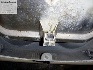

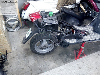

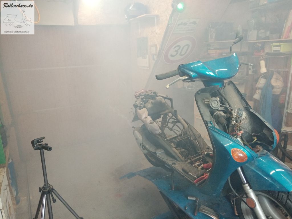

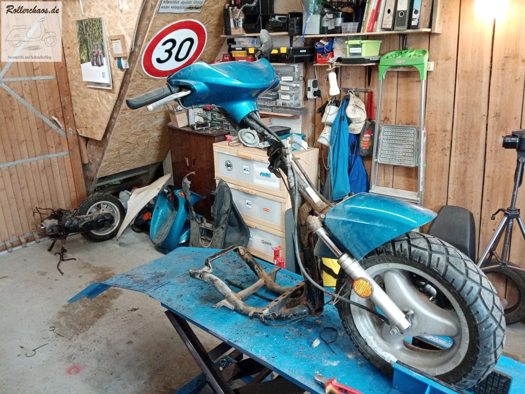

Der Schlacht-Ovetto, den ich vor ein paar Tagen aufgetrieben hatte, war heute an der Reihe. Es war sowieso mal wieder Zeit in der Werkstatt gründlich aufzuräumen und diese Gelegenheit ist immer günstig, wenn neue Ersatzteile in den Fundus eingelagert werden sollen.
Beim Zerlegen zeigte sich dann, dass der Roller genau so verrottet war wie es den Anschein hatte. Kaum eine Schraube, die nicht völlig festgegammelt war und viele Teile waren durch die aggressiven Dämpfe im Hühnerstall unbrauchbar geworden.
Das war eines der Fahrzeuge, an denen man nicht nur aus Gründen der Sauberkeit mit Handschuhen arbeitet. Streckenweise war es einfach nur widerwärtig wie viel Dreck sich im Laufe der Jahre in der Karre angesammelt hatte.
Zu den Tests, die ich bei einem Teileträger immer mache gehört ein Probelauf des Motors. So dieser denn möglich ist. Bei diesem Fahrzeug war er es, wenn auch nur kurz, denn die Rauchentwicklung hätte mir wohl sehr schnell einen Besuch der Feuerwehr eingebracht.
Was bleibt sind einige brauchbare und in Zukunft sicher sehr hilfreiche Ersatzteile für den Klingonenkreuzer sowie die Erkenntnis, dass es wohl keine so gute Idee ist einen Roller im Hühnerstall zu parken.
