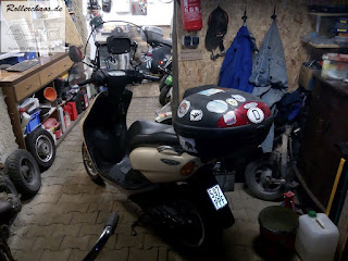

Ein paar Eckdaten:

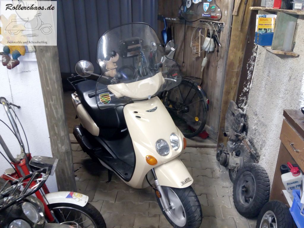

MBK Ovetto Mk1, Erstanmeldung in 1999 (Baujahr aber älter, vermutlich 1998).
Vorgeschichte:
Von Opa bis vor 3 Jahren gefahren, dann haben ihm die Kinder mit 93 (!) das Rollerfahren verboten. Seitdem stand das Ding in der Garage. Im Frühjahr hat der Hausherr beschlossen, dass das was für die Frau wäre, zum Einkaufen und so. Hat das Ding vom Yamaha-Händler holen und überholen lassen (Rechnung liegt vor, knapp 900€ verschwanden in "einmal großer Rundumschlag und Ersatzteilgemetzel). Die Holde fuhr dann genau einmal damit, merkte mit weiblicher Eleganz an, dass das nix für sie sei.
Wie üblich: Endstation Kleinanzeigen, heute vorbei gefahren und 450€ auf den Tisch des Hauses gelegt, dazu noch eine frische Pulle Zweitaktöl und die aktuelle Versicherung bekommen.
Heute Abend habe ich dann noch ein paar Testkilometer abgespult. Die Reuse ist nicht perfekt, aber sehr gut. Fährt richtig schön und seidig weich. Jetzt muss nur aus dem unschuldig zahnsteinbeigen Ovetto ein neuer Klingonenkreuzer werden. Das wird schon, recht bald sogar.

Freut mich für dich! Einen Neos überlege ich schon sehr lange, hatte noch nie das Vergnügen mal einen zu fahren, aber was man so härt sollen die wirklich spitze sein und werden aber auch dementsprechend hoch gehandelt.
Bitte berichte mal wie das Fahrwerk sich so macht, ob das ein reisetaugliches weiches ist, oder eher hart und ruppig... wie sind eigentlich die Lichter, taugen die was?
In jedem Fall Glückwunsch zum Neuzugang, steht echt ordentlich da soweit! Minarelli liegend AC müsste das sein oder?
Vielleicht hilft mein Fahrzeugportrait zum Neos etwas weiter:
https://rollerchaos......erste.html
Das Fahrwerk ist straff ohne hart zu sein, kein schlabberiges Sofa aber halt auch kein brutaler Kreuztreter. Die Dinger gehen, mit vernünftigen Reifen drauf, sehr gut ums Eck, laufen aber auch schön geradeaus.
Zum Touren interessanter ist, dass es zwei Sitzbänke gibt: Einmal eine gerade die ziemlich hart ist (und die eigentlich nur die, in Deutschland nicht offziell angebotenen, Sparmodelle haben) und die leicht gestufte (wie auf den Fotos hier) die ziemlich gemütlich ist.
Ich persönlich halte den Neos/Ovetto für einen der besten Tourer in der 50er Klasse. Genau darum soll mein alter Klingonenkreuzer ja in diese Form wieder auferstehen. Das Problem mit dem alten Roller ist halt, dass er dermaßen durchgefickt ist, dass eine Reparatur einen defacto-Neubau bedeuten würde. Rahmen, Fahrwerk, Verkleidung, Sitzbank und jetzt halt auch der Motor sind total hinnig. Darum habe ich ja jetzt so lange nach einem guten Basisfahrzeug für einen Neustart gesucht. Wobei ich eigentlich die rattige Verkleidung vom alten Klingonen übernehmen wollte, diesen Plan habe ich heute aber über Bord geworfen. Das Zahnsteinbeige ist dermaßen scheußlich, dass ich es total feiere. Das bleibt und wird sich wunderschön mit den Chromteilen und schwarzen Elementen des alten Klingonen beißen.
Das Gepäcksystem übernehme ich komplett, bis auf den Frontgepäckträger. Der hat sich in der Praxis als unnötig herausgestellt.

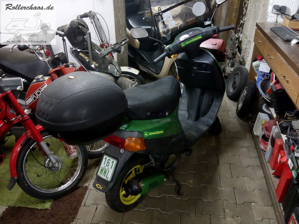

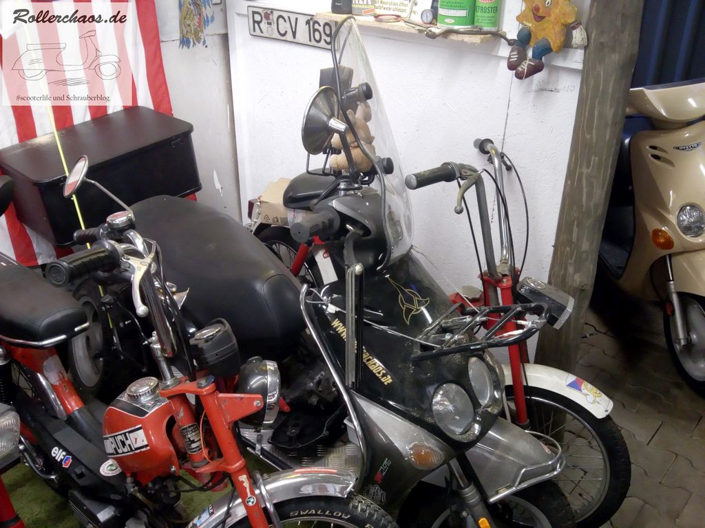

02.jpgImage Enlarger
Die Alukiste wird auch nicht umziehen, sondern es kommt das alte Givi-Case auf den Roller zurück (das aktuell am Zip montiert ist, der dann das kleine Topcase vom neuen Ovetto bekommt). Die ganze Komfortausstattung wie das Handyfach, Seitenständer, Ladebuchse usw. muss natürlich auch umziehen. Das wird aber eher Fleißarbeit als ein echtes Projekt, beim Basisfahrzeug kann ich es eigentlich mit einem Auspuffwechsel belassen, der alte Kattopf ist einfach total rotte und vom alten Roller liegt ja ein Sito aus prominentem Vorbesitz in der Werkstatt ;).
Aktuell plane ich aber vor allem mal den Ovetto etwas zu fahren. Der Roller kam ja komplett mit Versicherung und allem, also warum nicht erstmal genießen?

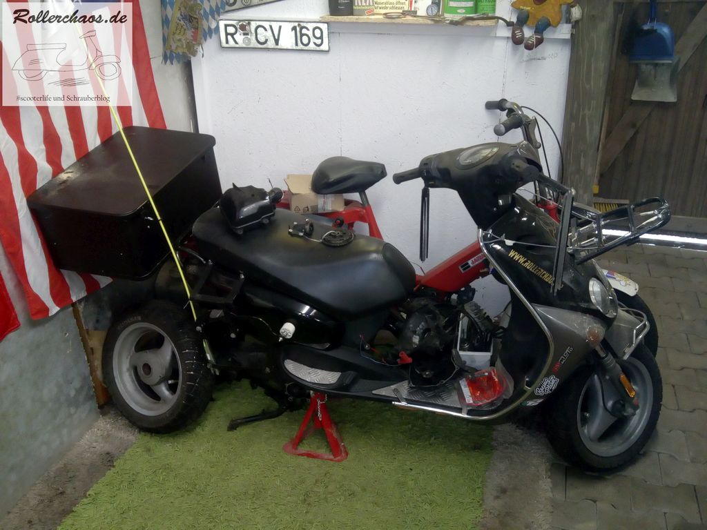

Der alte Klingonenkreuzer war eigentlich ja Dunkelgrau Metalic. Hier mal ein Bild aus der Frühzeit (Sommer 2004):
01-2.jpgImage Enlarger
Die schwarzen Karosserieteile kamen erst nach einem Unfall dran, der damalige Schlachtroller war halt schwarz.
Der Kübel hat ja zig Evolutionsstufen durch gemacht, was einer der Gründe ist, warum er jetzt so total durch ist. Dass die Karre überhaupt noch gefahren ist, ist eigentlich ein Wunder für sich. Beim zerlegen nach dem Motorschaden habe ich ja noch div. Mängel gefunden von denen ich vorher nichts wusste, unter anderem einen Längsriss in einem der Rahmenträger am Heck.
Krumm ist der Rahmen ja schon lange, das Ding hat immerhin drei ziemlich heftige Abflüge hinter sich. Wie hat es heute ein Freund formuliert: "Wenn du ne Karre wegwirfst, dann ist die aber wirklich richtig tot." 😉

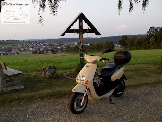

Heute Abend gab es die erste längere Fahrt mit der Neuerwerbung. Knapp 40km einfache Strecke sind es bekanntlich zu meiner Werkstatt, eine Distanz, die der Ovetto problemlos geschluckt hat.
Die beiden Abendstimmungen sind dabei auch historische Fotos, denn sie zeigen den Roller zum letzten Mal in seinem Originalzustand.
In der Werkstatt warteten ja die traurigen Reste des alten Neos darauf gerupft zu werden. Das endgültige Ende des alten Rollers liegt zwar noch in der Zukunft, aber ein erstes Bauteil musste er heute schon hergeben. Den Windschild nämlich.
Ohne Windschild fahren ist einfach nicht mein Ding und ein Roller bei mir ohne einfach nicht komplett. Allerdings wurde auch der Ovetto etwas gerupft.
Das kleine Topcase steht dem Zip irgendwie viel besser, auf den Ovetto kam das große Givi-Case, dass zuletzt auf dem Zip war und das früher mit dem Neos durch die Weltgeschichte gondelte.
Die Alubox hat sich beim Neos nicht bewährt, sie harmoniert einfach nicht mit dem Fahrzeug. Der rundliche Kindersarg passt einfach optisch besser und bietet ungefähr genauso viel Stauraum.
Ein kleines, für mich persönlich sehr wichtiges, Detail war dann noch der Schlüsselanhänger. Der Schutzengel mit dem Bild des heiligen Christophorus war vor vielen Jahren ein Geschenk eines sehr lieben Menschen und seitdem immer mit dem Neos verbunden, jetzt baumelt er am Schlüsselbund des Ovetto.
Keine spektakuläre Schrauberaktion, sondern eher eine Sache von zehn Minuten, dennoch der Beginn eines für mich sehr bedeutenden Projektes.

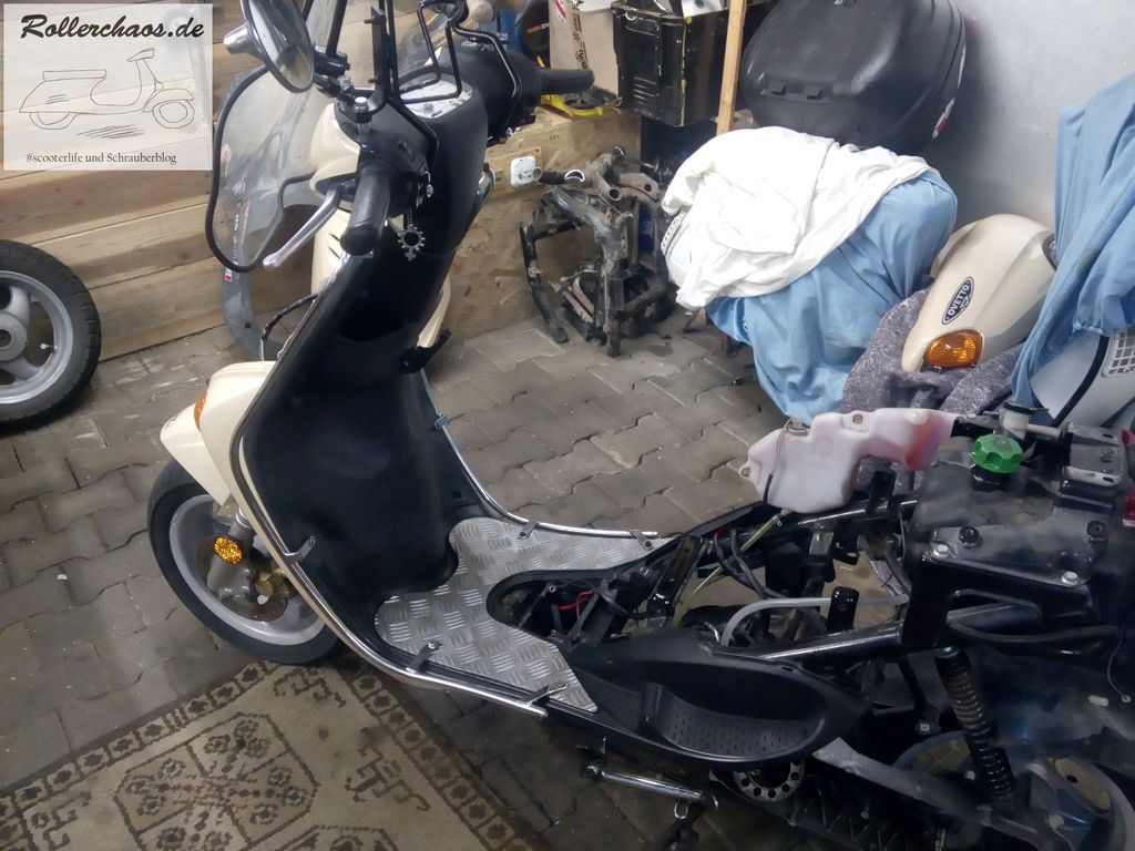

Manchmal muss man sich als Schrauber auch mit Dingen befassen die absolut keinen Spaß machen. Zum Beispiel mit dem endgültigen Ende eines Fahrzeuges, das einem über die Jahre sehr ans Herz gewachsen war.
Heute ging es meinem alten Neos endgültig an den Kragen, eine Sache die mir nach all den Jahren und den vielen schönen Erinnerungen die mit diesem Fahrzeug verbunden sind wahrlich nicht leicht gefallen ist.
Die Demontage, ein stundenlanger Kampf mit völlig verrotteten Schrauben, unter Dreckgebirgen begrabenen Verbindern und dem Straßenrandpfusch vieler Touren, war auch körperlich anstrengend. Entsprechend gemischt waren meine Gefühle, als endlich das gerupfte Skelett des Rollers vor mir lag.
Der Winkelschleifer hatte dann leichtes Spiel mit dem Rohrwerk, denn der Rahmen war arg weich und stellenweise auch ziemlich dünn gerostet. Wirklich sicher war das alles nicht mehr und letztlich auch die Bestätigung, dass es richtig war ein neues Basisfahrzeug zu kaufen.
Ein Teil der alten Komponenten zog dann auch direkt an dieses Basisfahrzeug um. Langsam wird der Ovetto mehr und mehr zur Reinkarnation des alten Klingonenkreuzers, aber eben mit einem eigenen Touch. Eine neue Evolutionsstufe, kein 1:1 Nachbau, so wie es sein soll.

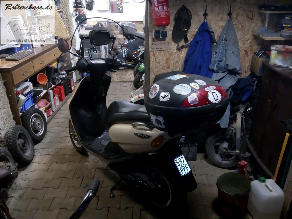

Heute Nachmittag hab ich noch den Vorderteil vom neuen Klingonen fertig gemacht. Bremsflüssigkeit war wohl auch noch von anno 97. Außerdem kamen noch ein paar Kleinteil an den Bock und die Ladesteckdose ist auch angeschlossen.
01-1.jpgImage Enlarger
Anschließend habe ich mich tatsächlich einfach mal zwanzig Minuten hingesetzt und den Trümmer einfach nur angeschaut. Gefällt mir richtig gut geil
Den Doppelscheinwerfer vom alten Modell muss ich noch umbauen, aber das passiert im Winter. Zum einen braucht es dafür einen Adapter-Kabelbaum, außerdem sind die Lampensokel total schimmlig, da bestelle ich erstmal neue beim örtlichen Yamaha-Dandler. Das dauert dann aber auch wieder bis zum St.-Nimmerleins-Tag. Sonderlich schnelles Arbeiten kann den Japanesen keiner unterstellen.

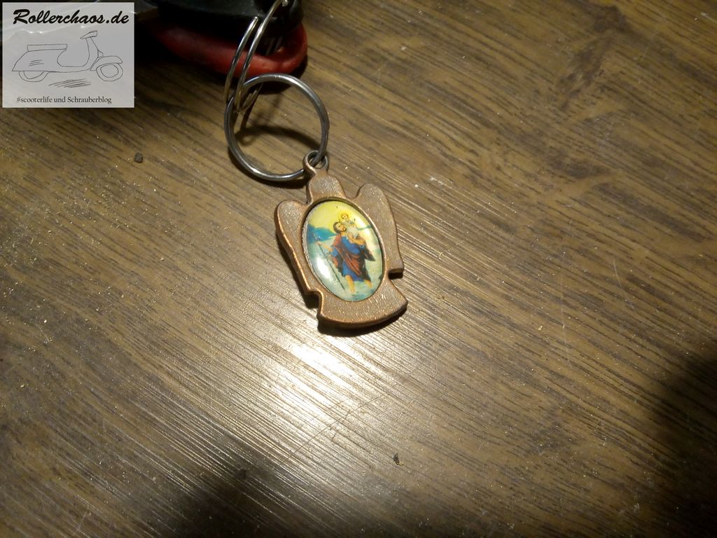

Zum Abschluss habe ich mich dann noch ein bisschen mit dem Schleifbock ausgetobt. Wer erkennt den Schlüsselanhänger?
