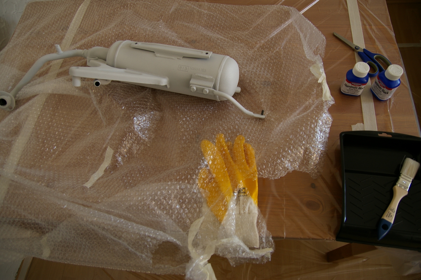

Hier nach vor dem Auspacken:
Auspuff-F002.jpgImage Enlarger
Nach dem Auspacken, die Farbe ist sehr hell, hellgrau bis weiß.
Auspuff-F004.jpgImage Enlarger

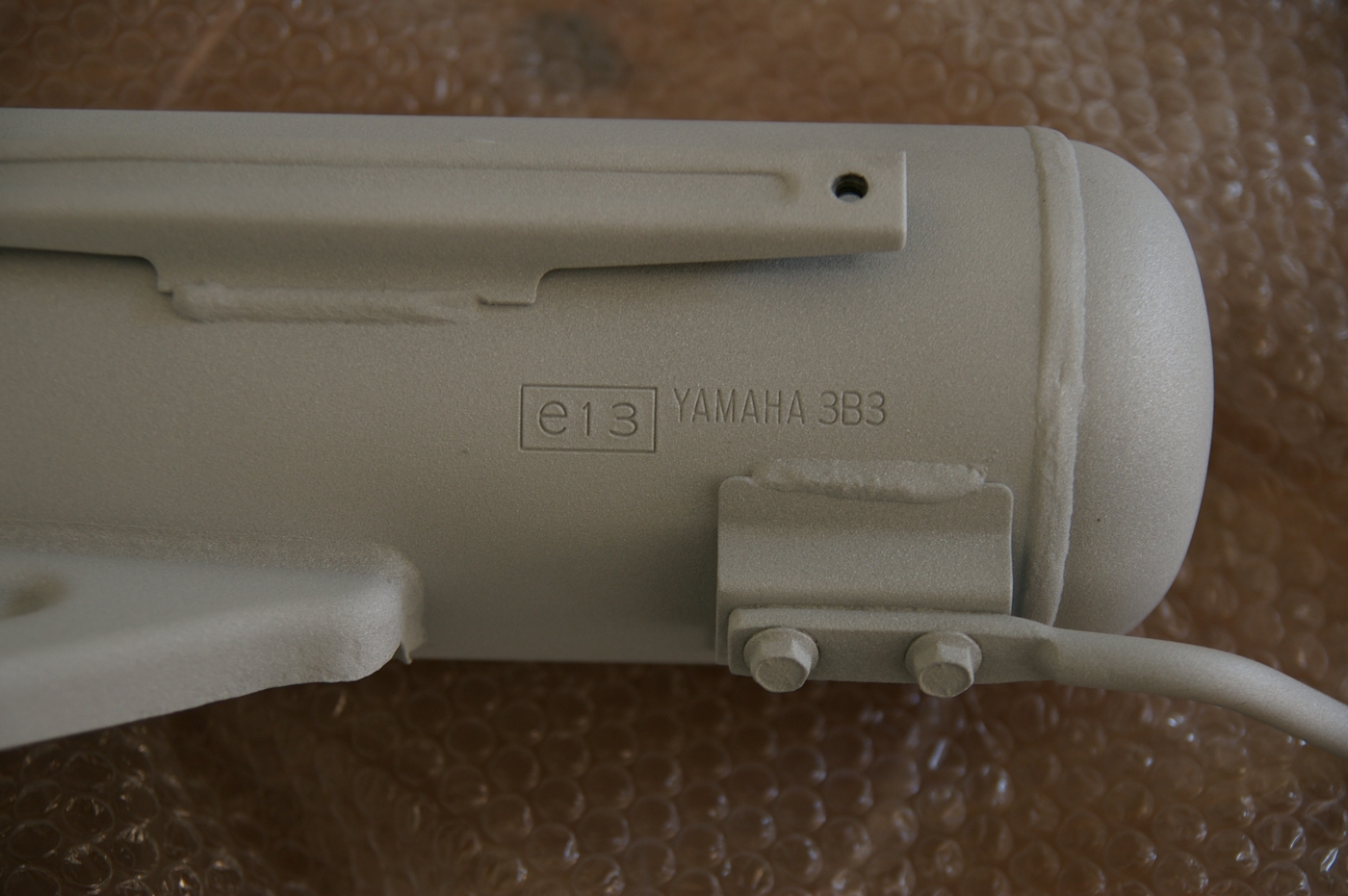

Sogar die e-Zeichen für die Straßenzulassung sind noch lesbar:
Auspuff-F003.jpgImage Enlarger

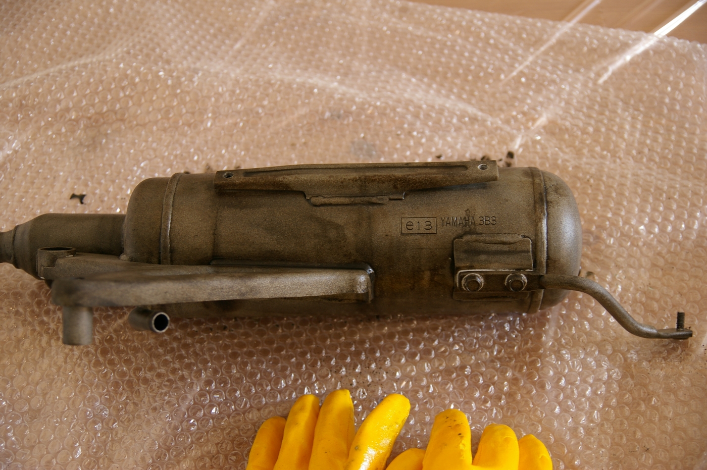

Nach 4 Behandlungen sieht das so aus:Auspuff-F005.jpgImage Enlarger
1. Juli 2013 - 17:02

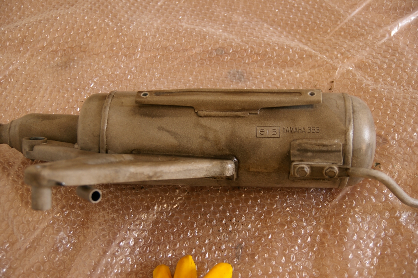

Nach 6 Behandlungen hatte ich die Nase voll. Es gab kaum noch Fortschritte. Ich habe mir nun aus Kunststofffolie eine Wanne gebaut, das restliche Zeugs reingeschüttet und den Auspuff damit eingewickelt. Es knistert schön. Ich bin mal gespannt was dabei rauskommt...
Eigentlich ziemlich leichtsinnig was ich da mache. Schließlich ist das eine mir unbekannte chemische Reaktion.
Zerstöre ich die Beschichtung?
Produziere ich schädliches Gas?
Naja ich werds sehen wenn der Auspuff wieder zum Vorschein kommt. :D
1. Juli 2013 - 17:12
Puh es entsteht scheinbar doch reizendes Gas. Das Ganze sollte man wohl nicht wie ich in der Wohnung veranstalten. bloed
So sieht es aus nach 10min in der Folie:
Auspuff-F006.jpgImage Enlarger
Selbst dort, wo keine Flüssigkeit hingekommen ist, ist es sehr nachgedunkelt, wahrscheinlich durch das Gas.
1. Juli 2013 - 17:20
Also ich kann das keinem wirklich empfehlen. Das Zeugs hoch konzentriert greift die Beschichtung an. Das einfache Einpinseln ist aber OK, auch wenn man den Auspuff so gerade einmal mittelgrau bekommt. Also ein wenig dunkler wie nach dem Foto der 4. Behandlung.
1. Juli 2013 - 19:53
das sieht aus wie milde Brünierung, für den eigentlichen Einsatzzweck von dem Zeug reicht das wohl auch ... schade das es nicht richtig funktioniert
1. Juli 2013 - 20:34
Ich bezweifle immer noch dass man das Brünierung nennen darf, auch wenns drauf steht. Mich würde schon mal interessieren wie das funktioniert...
