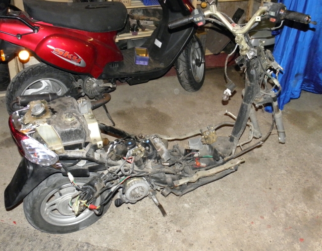

ie gröbsten Verschleißschäden sind behoben und das Ding läuft jetzt auch schon sehr viel besser, die Verkleidung ist auch runter, die Woche kann dann mein Helfer hoffentlich mal den Luftmengentest machen
bis dahin bleibt aber immer noch offen warum der Anlasser nicht mitspielt, der Freilauf war jedefalls nicht der Grund warum der Motor nicht durchgezogen wird ...

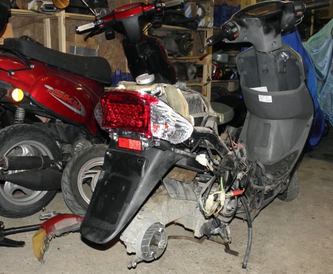

Damit dann aber doch mal was weitergeht hab ich am Heck wieder etwas Plastik an das Gestell geschraubt, ich will keinen splitternackten Chinesen in meiner Werkstatt haben (Augenzwinkern ) und die LED-Funzel wollte ja auch ausprobiert werden (tut was sie soll)
weitere positive Feststellung:
Gabel SiRis sind top und die Gabel ist absolut gerade, LKL ist i.O. braucht nur Schmiere (Notiz für mich: neues Lithiumfett kaufen!)
außerdem hab ich eine 2€ Münze gefunden die hinter der Frontmaske lag, also 2€ auf der Guthabenseite für den Roller Augenzwinkern
negativ ist das der Blinkerschalter nicht einrastet (beim Beleuchtungstest festgestellt), aber das sollte nix wildes sein

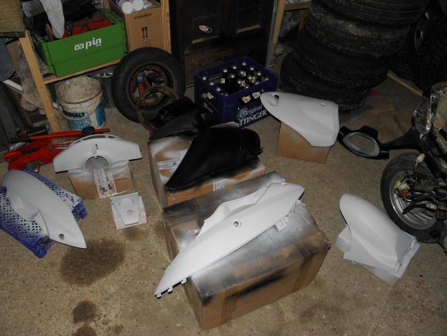

die letzten technischen Details müssen noch warten da es derzeit einige Probleme mit der vorhandenen Messtechnik gibt, darum gehts jetzt erstmal mit der Optik der Karre weiter
Felgensilber ist nunmal KEINE wirklich saubere Oberfläche, also weg damit ...

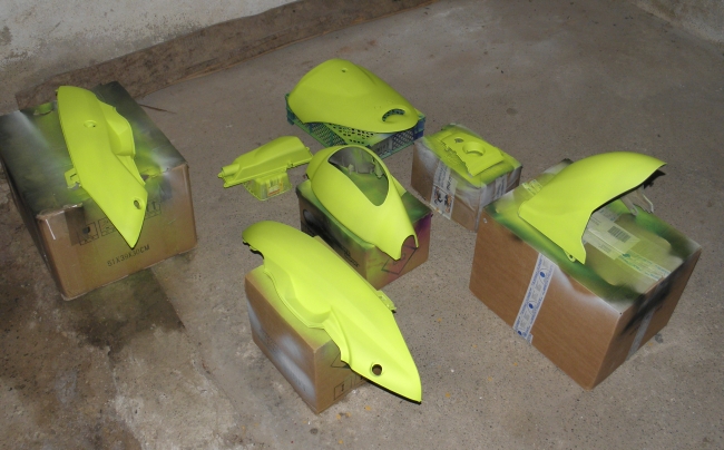

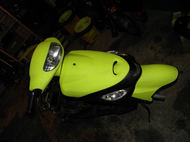

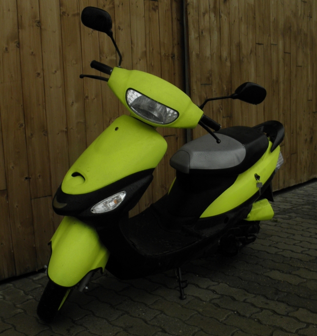

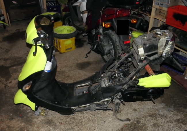

der neue Anlasser ist heute eingetrudelt (natürlich nachdem ich aus der Werkstatt zurück war ...), dafür ist ein erster Teil der Verkleidung wieder dran und man kann erahnen wie der Roller wird
ich muss sagen: mir gefällts01.jpg
 auf den Fotos kommt das leider etwas "grünstichig" rüber, tatsächlich ist der aber schön knallgelb und schön matt sf-cool
ich bin mal gespannt wie der im Sonnenlicht aussieht sobald er die Höhle verlassen kann

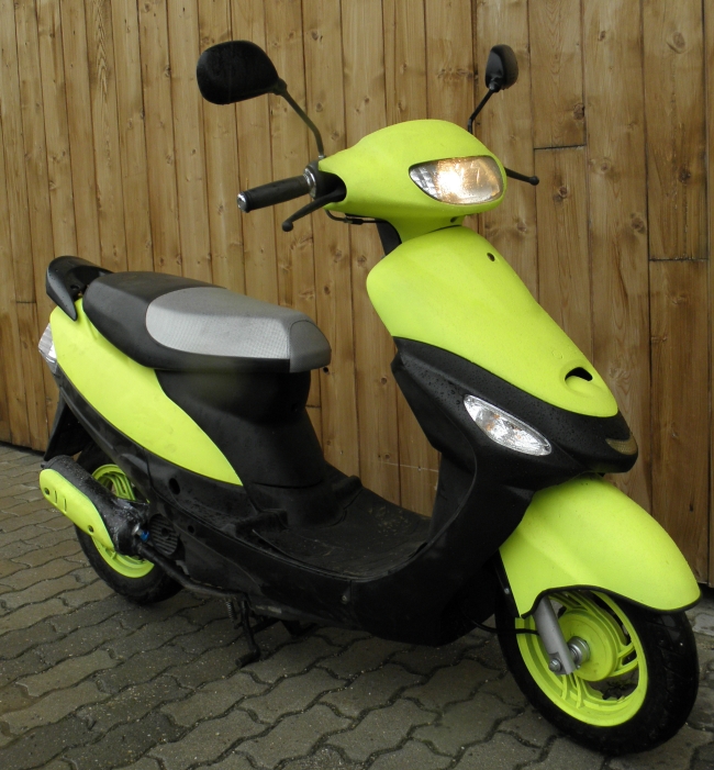

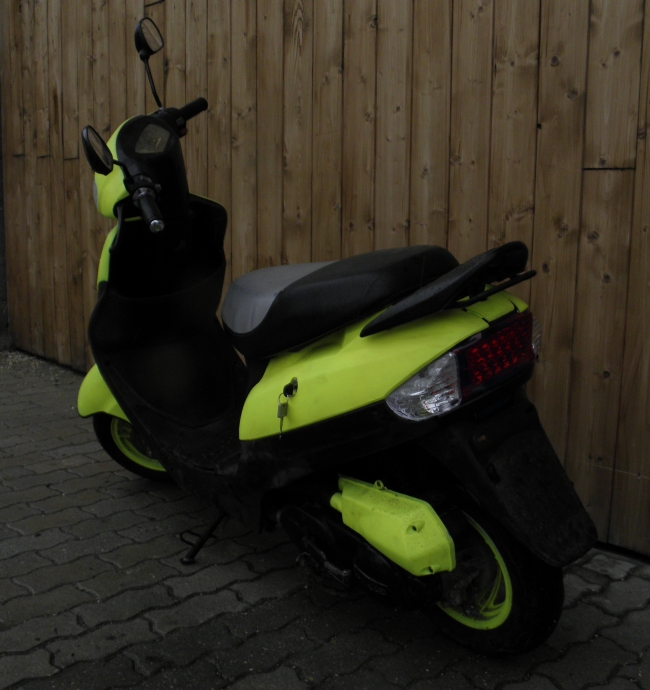

Dank des Umbaus der Werkstatt und div. anderer, wichtiger Termine blieb das ganze zuletzt leider länger liegen. Seit gestern ist der Roller aber fertig und kann bald auf die Menschheit losgelassen werden.
Das Problem mit dem Anlasser hatte übrigens eine, ebenso simple wie kuriose, Ursache. Der neue Anlasser ist ab Werk falsch verkabelt und lief daher rückwärts. Ich habe jetzt einfach den Stecker am Kabelbaum umgedreht und siehe da: es funktioniert. Versteh mir einer die Chinesen ...
Vernünftige Fotos "auf freier Wildbahn" muss ich auch noch machen, gestern war das Wetter leider ziemlich mies und heute stand wichtigeres auf dem Programm.
