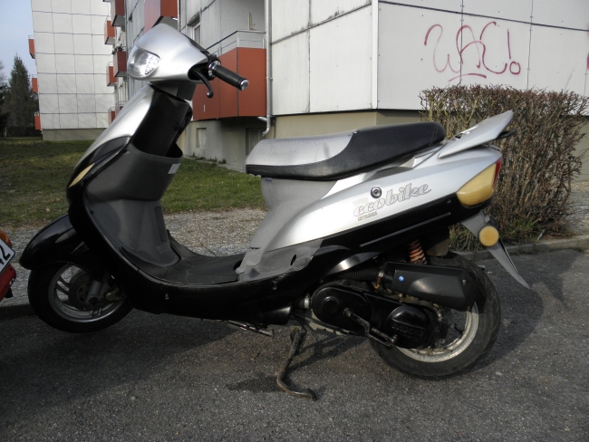

nö, BT50QT-9, also das ganze alte Modell (MKS-Ecobike war ja mit der erste Import dieser Dinger)
das ist auch noch einer der 50km/h laufen darf und nicht 45km/h (!) dürfte imho einer der ersten sein die importiert wurden
interessant ist halt:
der muss vor 2001 importiert worden sein (45km/h Limit kam ja am 01.01.01), die BE ist zum Verkauf aber in 2005 gestempelt worden
ich denke der ist als Neufahrzeug irgendwo lange rumgestanden, ist leider nicht nachvollziehbar da die Vorbesitzerin den Roller geschenkt bekommen hat und nicht weiß wo der ursprünglich herkommt

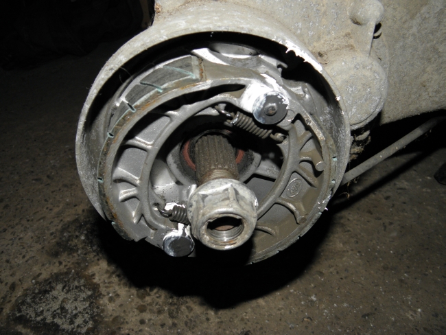

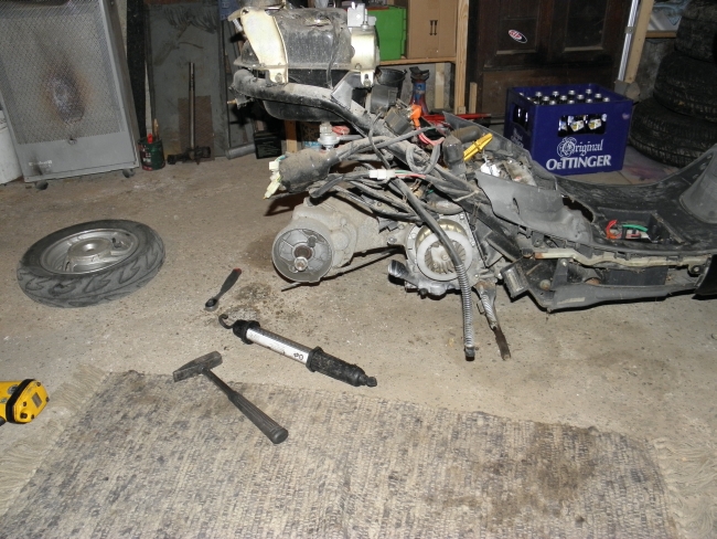

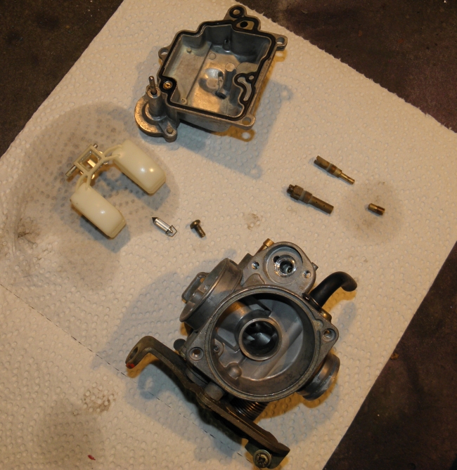

die Demontage des Fahrzeugs heute hat eine ganze Bandbreite an "Standardproblemen" mit diesen Kutschen zu Tage gefördert
1. Anlasserfreilauf hinüber (spurt nicht ein)
2. Vergasermembrane hinüber
3. Schlauch vom Luffikasten zum Vergaser hin
4. Luffikasten gerissen
5. viele weiche Billigschrauben
immerhin funktioniert die Hinterradbremse wieder so wie sie soll01-3.jpg02-2.jpg03-2.jpg
aber immerhin: die Beschleunigerpumpe, die sonst fast immer hinüber ist, funktioniert einwandfrei

einige, vor allem beim Luftfilter ... der wird von drei Schrauben gehalten und jetzt rate mal wie viele Schrauben ich ausbohren musste ...
die Chinesen haben 5.000 Jahre Kulturgeschichte zu verzeichnen, aber zwei Dinge haben sie bis heute nicht hinbekommen, anständige Schrauben und vernünftiges Essbesteck sauer
außerdem hat es fast eine Stunde (!) gedauert den Vergaser davon zu überreden den Motorblock los zu lassen, von drei Tonnen Dreck und Siffe, die Folgen von Jahrelanger Putzverweigerung und Nichtpflege durch den Vorbesitzer, mal ganz zu schweigen ...
der Roller wird nicht verkauft, der ist es bereits und derjenige der ihn bekommt (zum supersonderspezialvorzugspreis aka Materialkosten ;) , das ist ein guter Deal für beide Seiten, ich kann den Roller für die geplanten Tests mit Ethanoltreibstoff benutzen und ein paar angedachte Verbesserungen für Erichs Chinakracher testen und er bekommt anschließend einen günstigen Roller) ist ein sehr guter Freund von mir, der Bursche braucht ordentliche Bremsen den er wohnt oben auf dem Berg (15% Gefälle gefolgt von einer engen 90° Kurve, da ist schonmal ein Roller verendet) und da hilft bei dem Chinakracher nunmal nur die russische Methode mit der Eisensäge ;)
von der Lebensdauer sehe ich da auch kein allzu großes Problem, die Originalbeläge bei den Kisten halten von 12 bis Mittag, das kann man kaum noch verkürzen, das sind jetzt auch neue Bremsbacken die ich noch da hatte
weiter gehts wenn die heute bestellten Ersatzteile eintrudeln, darunter auch richtig edles Material, es darf gespannt gewartet werden

das Problem dabei: niemand bietet für die Karren ausdrücklich Ethanoltaugliche Membranen an, daher wird das einfach ausprobiert
die Dinger sind so billig, das ist kein Thema ...
die Teile eins i.d.R. eh bei jeder Inspektion fällig
