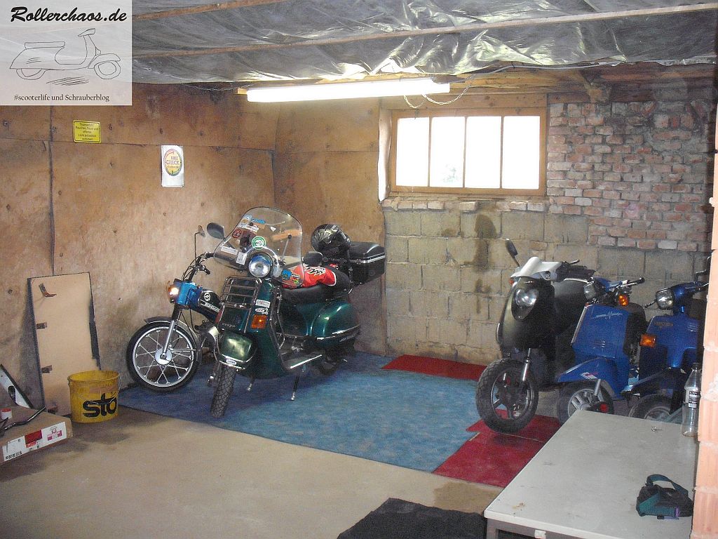

Der Raum war eigentlich super, denn er war groß genug für alle Fahrzeuge und sinnvolles Arbeiten, außerdem passten zur Not auch die Ape und der Golf rein. Dummerweise war das Gebäude völlig marode. Vor gut anderthalb Jahren war dann nichts mehr zu retten und der Abriss stand an. Für mich bedeutete das den Umzug in den aktuellen Raum im Scheunenkeller.

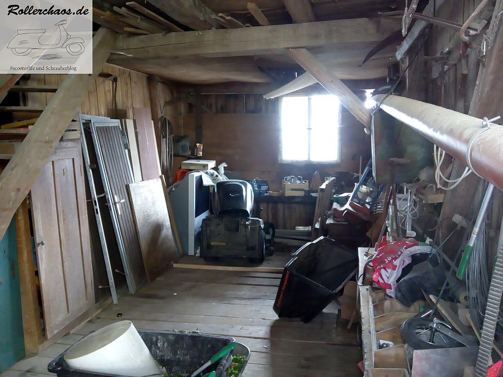

Auch dieser Raum ist super, zumindest als Rollergarage. Ape und Golf passen leider nicht rein, außerdem ist der Arbeitsbereich etwas arg eng. Aber es war ja von Anfang an klar, dass dies nur ein Provisorium sein würde. Denn nach Abschluss des Neubaus, sollte ich in den darüberliegenden, mit dem PKW befahrbaren, Raum ziehen.

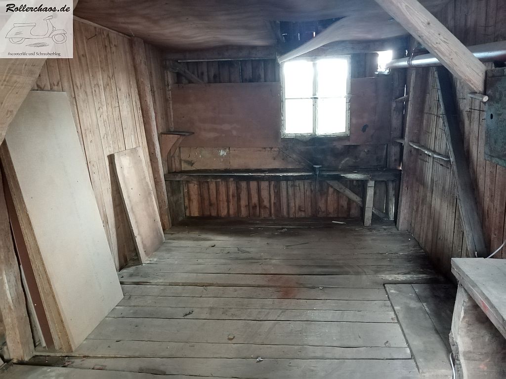

Dieser Zeitpunkt ist jetzt gekommen, was mich zum Grund für dieses Posting führt. Denn die Werkstatt wird deutlich wachsen. Der "Keller" bleibt als Teilelager und Garage erhalten, der neue Raum direkt darüber wird die Werkstatt. Allerdings ist das noch ein bisschen Zukunftsmusik.

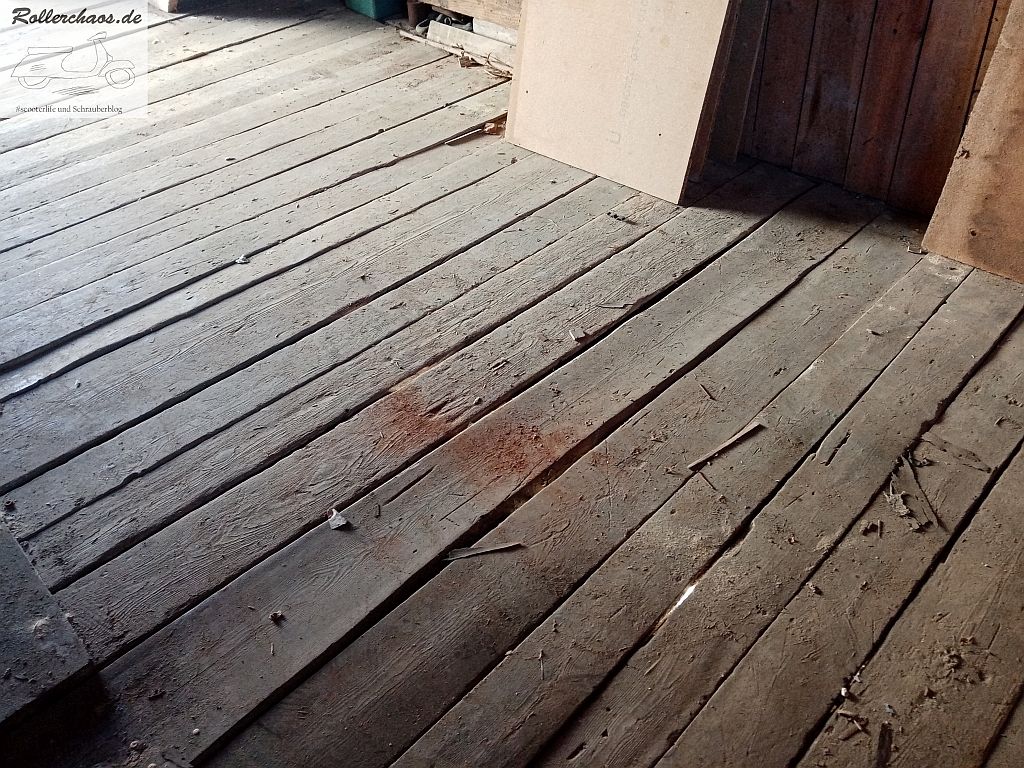

Denn der Raum ist in seinem jetzigen Zustand kaum als Werkstatt brauchbar. Es gibt keinerlei elektrische Anlagen darin und der Fußboden ist eine Katastrophe.
Es ist eben ein gut 80 Jahre alter Scheunenboden. Jedes heruntergefallene Kleinteil wäre sofort eine Etage tiefer angekommen. Abgesehen davon, dass bei jedem Schritt federnde Bretter nicht unbedingt ideal sind um darauf zu arbeiten.

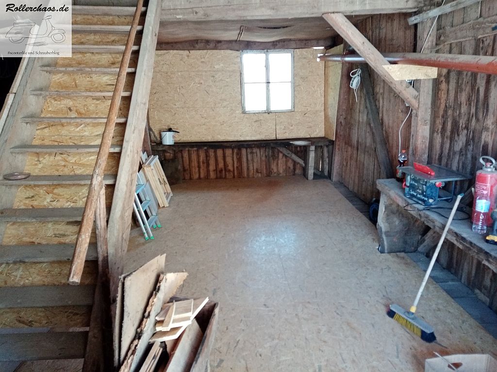

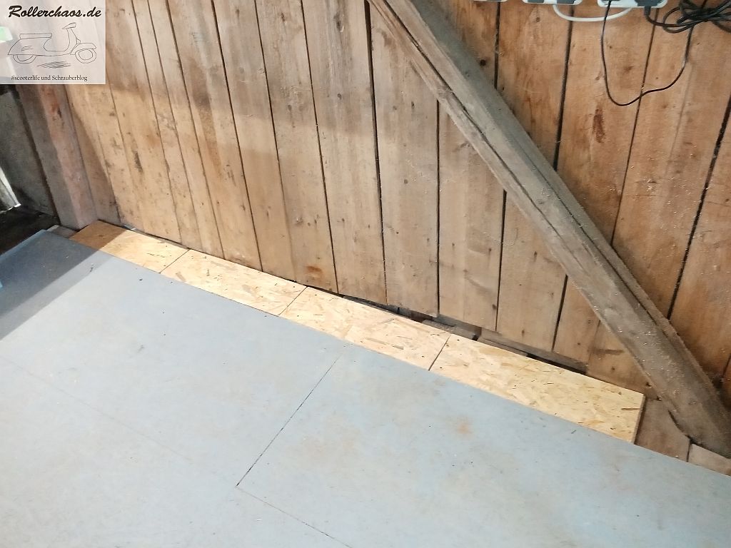

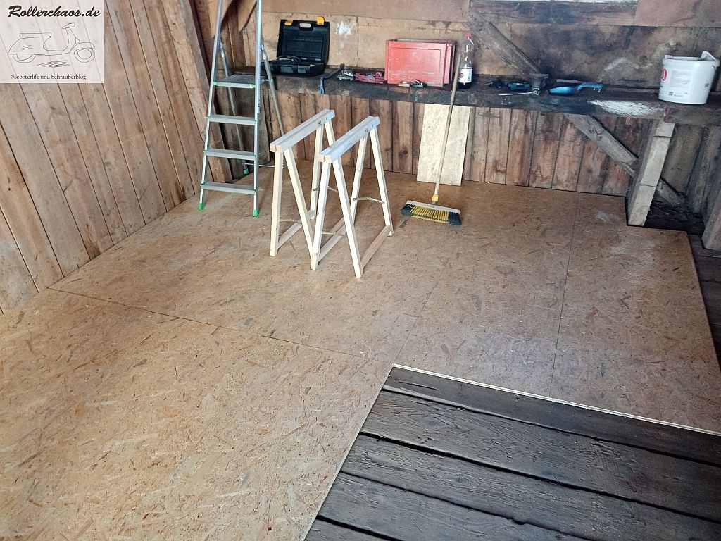

Darum war ich froh, dass mir Sepp von Scoopyontour.de die Tage geholfen hat, den Boden ordentlich zu gestalten. Zunächst wurden die alten Bodenbretter fest mit den darunter liegenden Tragbalken verschraubt. Auf dieser soliden Basis haben wir dann OSB-Platten verlegt.

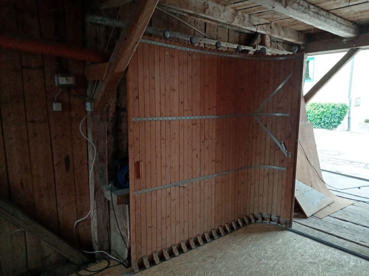

Meine neue Werkstatt wird noch mit einem Innentor vom Rest der Scheune abgetrennt werden. Darum macht es doppelt Sinn, den Durchgang unter der Treppe zu schließen. Somit ist der Raum nicht nur deutlich abgegrenzt, sondern es steht auch ein Anschlag für den Schrank zur Verfügung, der hier hin soll. Die Treppe zu verkleiden wäre nicht unbedingt nötig gewesen, aber es war insofern sinnvoll, als es den Raum optisch weiter schließt und abgrenzt.

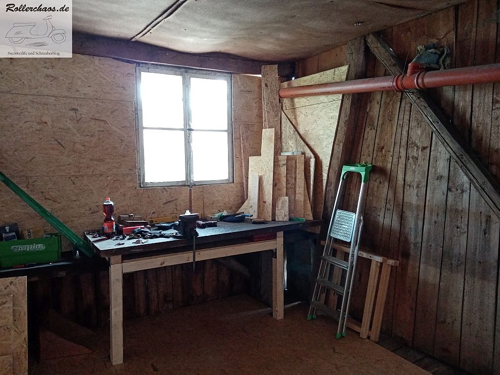

Ein Highlight für mich ist das Fenster, denn es bringt nicht nur Licht in den Raum, sondern verbessert auch die Durchlüftung. Die Wand rundum war jedoch leider mit fauliger Pappe verkleidet, was natürlich geändert werden musste. OSB-Platten sind hier vor allem deshalb super, weil sich an ihnen Werkzeughalter und Wandschrank problemlos befestigen lassen.
Die nächsten Tage wird dann die Werkbank umziehen. Der Teil der Aktion, auf den ich mich am wenigsten freue, denn das Ding ist mörderisch schwer. Danach ist es erstmal an meinem Vermieter, das Innentor einzubauen, danach wird der Boden mit Flüssigkunststoff versiegelt und die Elektroarbeiten können beginnen.

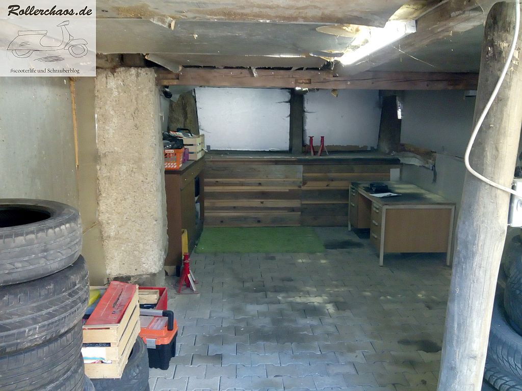

Der Keller ist auch nicht gerade ein Südseestrand im Winter 😉 , für sowas kommt dann die Gaskanone zum Einsatz 😉 Klar, richtig warm wird das nicht, aber zum Schrauben mit Jacke langt es.
Seit heute ist nebenbei auch das Innentor drin. Mal sehen wann es weiter geht, spätestens Samstag zieht die Werkbank um.

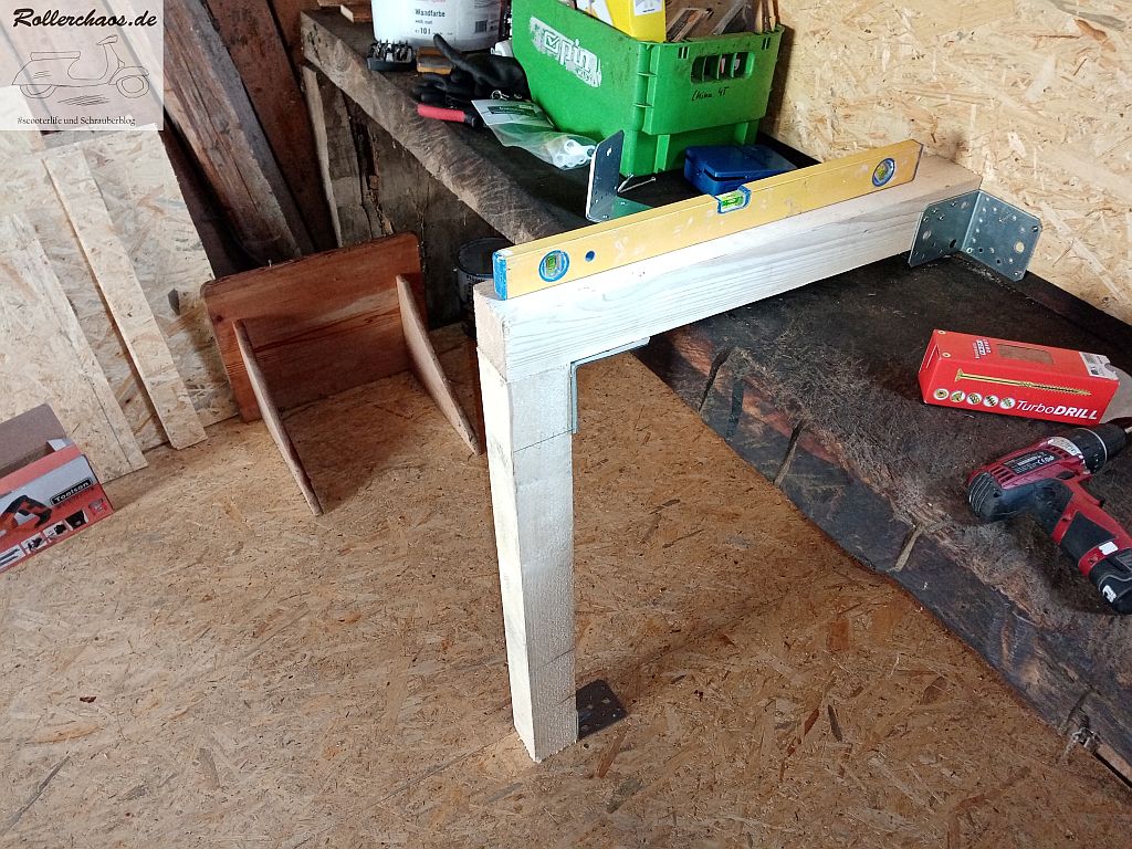

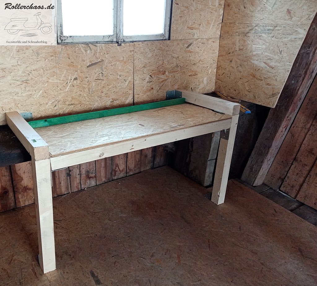

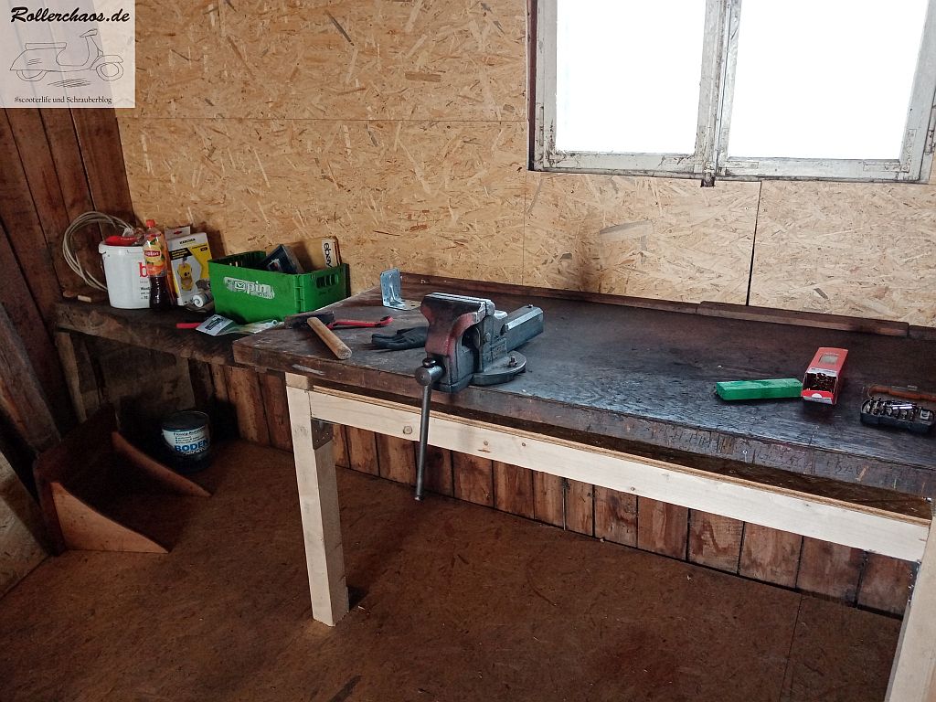

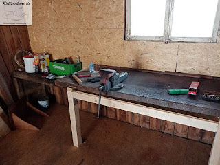

Die Lösung dafür ist ein Unterbau aus Holz, der die Werkbank trägt und gleichzeitig die Hobelbank überbrückt.
Außerdem lässt sich so der Schiefstand des Gebäudes ausgleichen. Das horizontale Holz ist genau im Wasser, trotzdem liegt es auf beiden Seiten unterschiedlich hoch. Die OSB-Platte gleicht dies aus und dient zudem als Ablagefläche unter der Werkbank.
Mit Arbeitsplatte und Schraubstock ist dies dann genau die Lösung die ich wollte. Eine solide, gerade Fläche zum Arbeiten und vor allem meine gute, alte Arbeitsplatte.

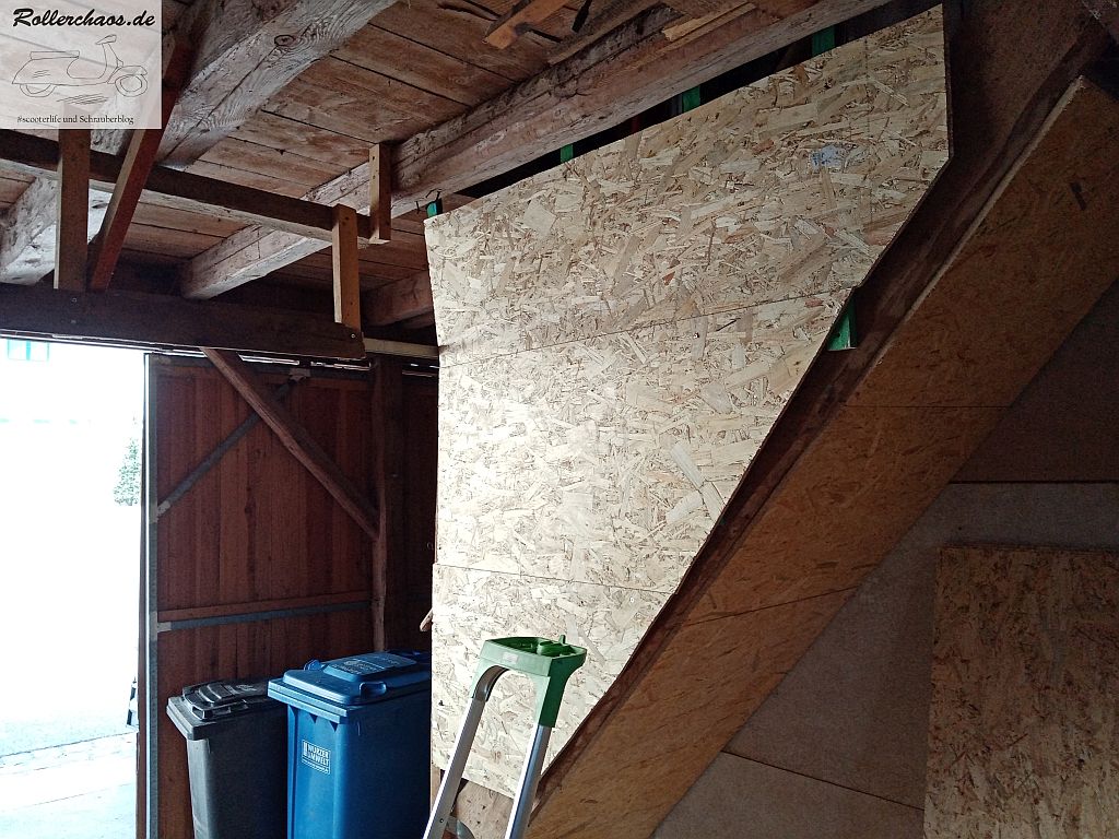

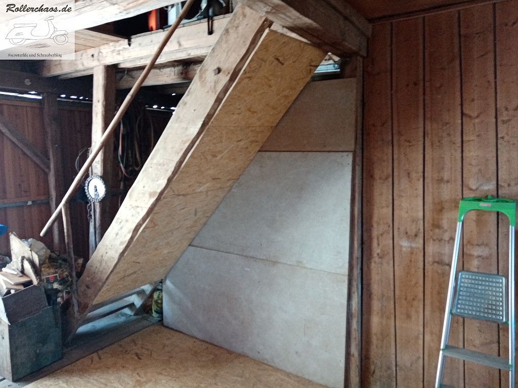

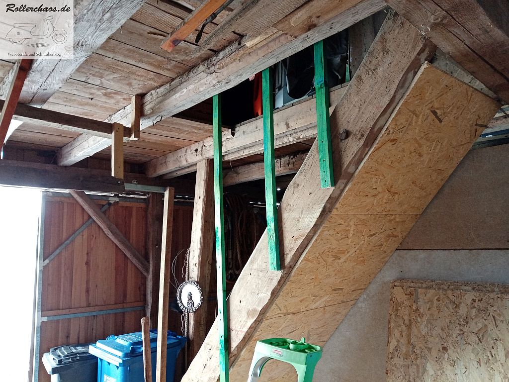

Deutlich weniger kraftraubend, aber ebenfalls zu zweit viel einfacher zu erledigen, war dann die endgültige Einschalung der Treppe. Denn erst dadurch wird aus der Werkstatt wirklich ein abgetrennter Raum.
Nebenbei entsteht so eine nutzbare Fläche. Hier wird vermutlich die "Garderobe" landen, außerdem der Lichtschalter.

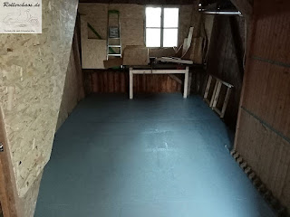

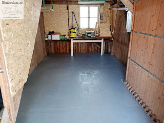

Etwa die Tatsache, dass meine Wunschbeleuchtung für den neuen Raum etwas Lieferzeit hat und der Fußbodenanstrich auch noch erledigt werden muss.

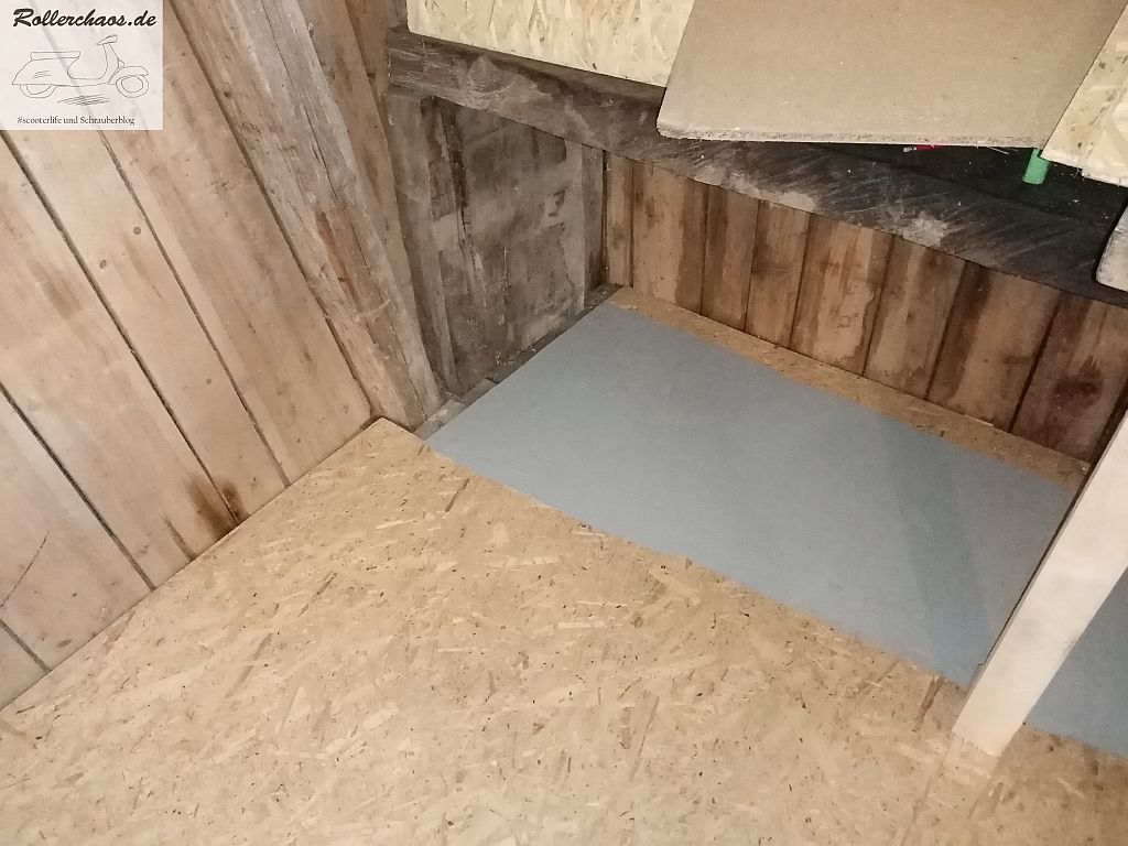

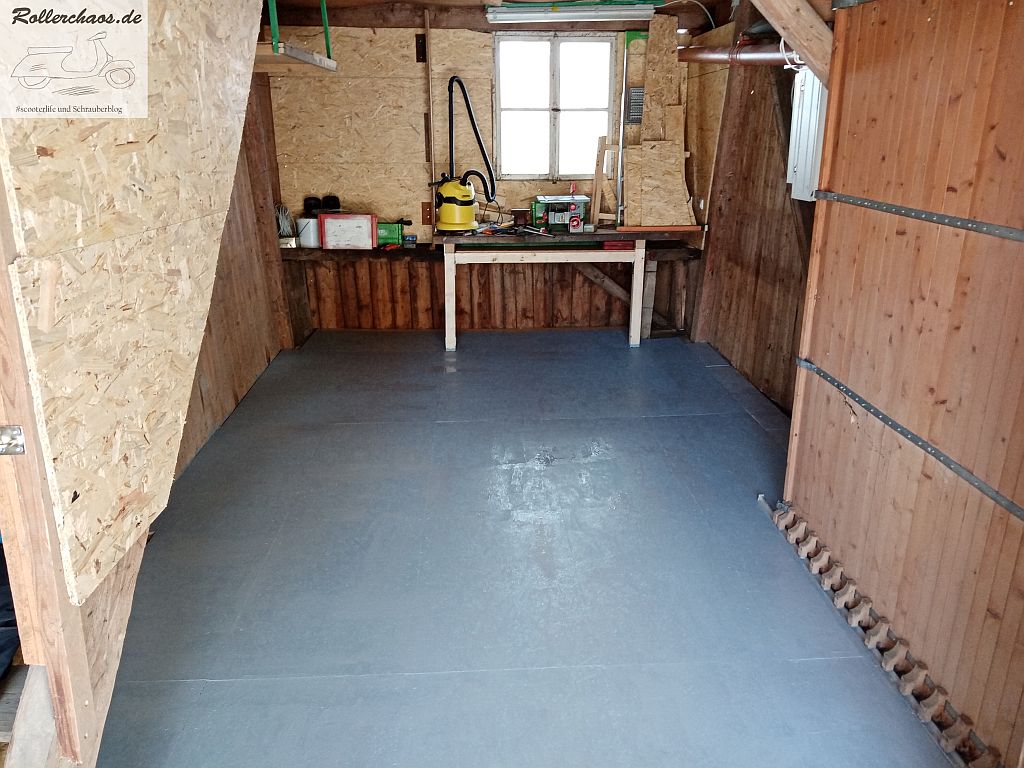

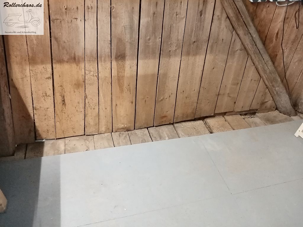

Die Meinungen, wie man OSB-Platten als Werkstattboden am besten versiegelt gehen weit auseinander. Aus Gründen der Verarbeitung und der Kosten habe ich mich für klassischen Flüssigkunststoff entschieden. Klar, etwas Risiko ist dabei, aber ich habe das Zeug schon in der Vergangenheit verwendet und es hat eigentlich immer funktioniert.
Zu verarbeiten ist das Zeug denkbar simpel. Einfach mir Pinsel und Rolle eine Schicht auftragen und trocknen lassen. Allerdings wird es wohl einen zweiten Anstrich brauchen.
Die erste Schicht ist jedenfalls drauf und kann über den Sonntag in Ruhe trocknen. Denn morgen fahre ich ganz sicher nicht raus, denn es stehen andere Dinge an. Montag habe ich wahrscheinlich auch keine Zeit und darum ist dem Anstrich jetzt eine 48stündige Trockenphase verordnet.
Es ist jetzt innerhalb einer Woche unglaublich viel passiert, da sind zwei Ruhetage verschmerzbar. Auch wenn ich natürlich trotzdem so bald wie möglich weitermachen will.
Wobei, ein Vorteil solcher "Spätschichten" ist ja, dass man auf dem Heimweg tolle Sonnenuntergänge genießen kann.

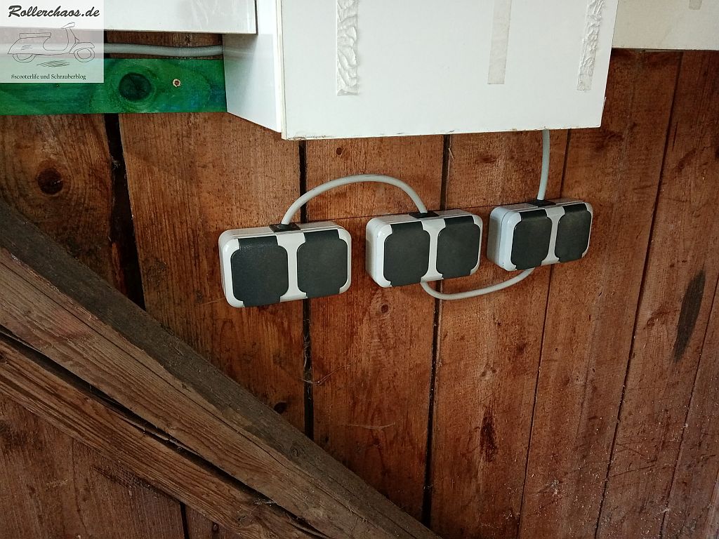

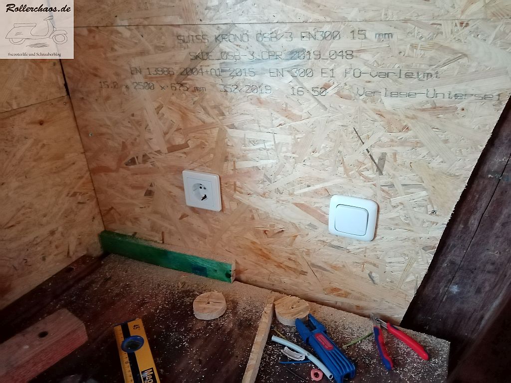

Am nächsten Wochenende steht der große Brocken der Elektroinstallationen auf dem Programm. Die neue Werkstatt hat ja keinerlei Elektrik. Vor allem Beleuchtung ist aktuell noch Mangelware. Das bestellte Material ist auch noch nicht da, aber ein paar kleinere Installationen waren heute schon machbar. So zum Beispiel die Steckdose an der Werkbank und der Schalter für die Werkbankleuchte.

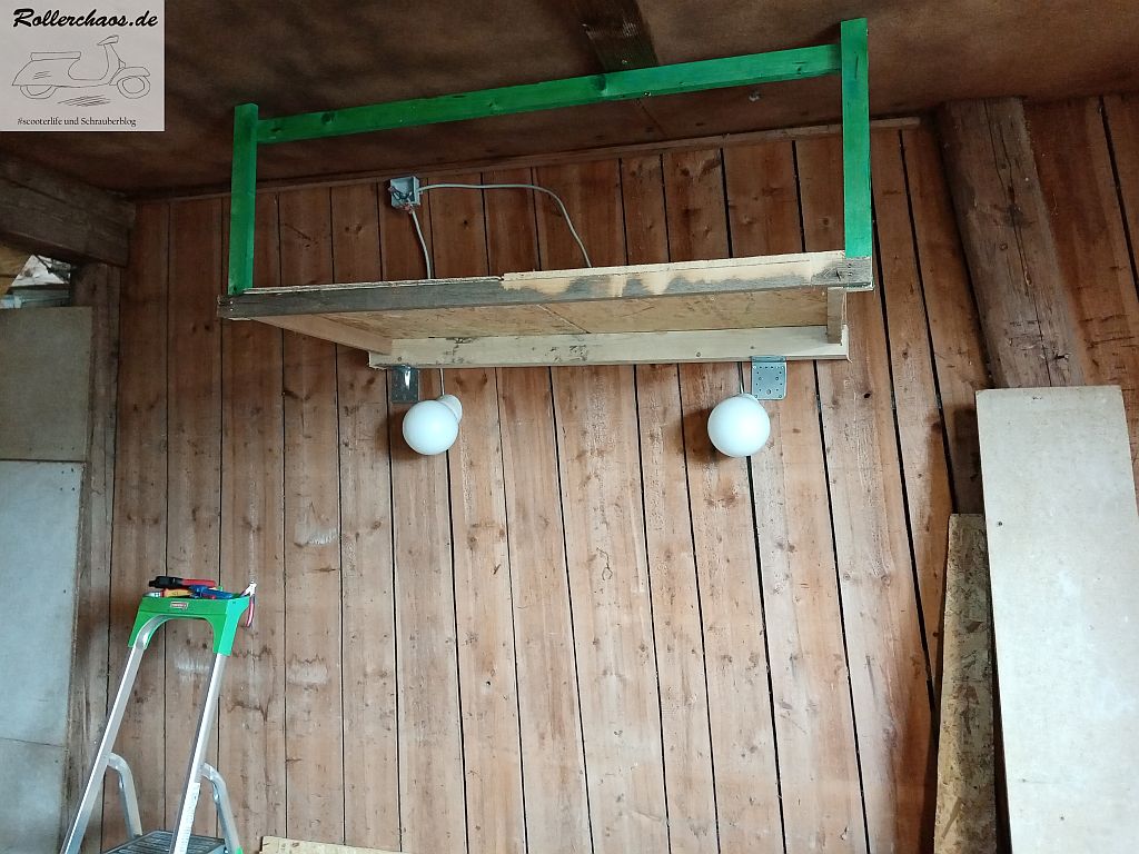

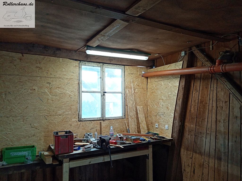

Ich will in der neuen Werkstatt die Arbeitsleuchte an der Werkbank getrennt von der Raumbeleuchtung schalten können. Einfach weil ich durch das Fenster hier wohl keine Dauerbeleuchtung brauchen werde.
Über der Werkbank habe ich eine sehr helle (und teure) LED-Leuchte. Diese zieht als einzige Lampe vom Keller in die neue Werkstatt um. Die anderen Lampen werden unten schlicht noch gebraucht. Überhaupt erfordert die größere Raumhöhe in der neuen Werkstatt ein völlig anderes Lichtkonzept als der niedrige Keller.
Elektrisch ist der Keller mittlerweile völlig tot, die Zuleitung ist abgetrennt und in die neue Werkstatt gelegt. So ist es einfacher, die beiden Räume zusammen zu verkabeln. Außerdem kann die Elektrik im Keller so gefahrlos demontiert werden, die meisten Steckdosen unten kommen nämlich weg, da sie schlicht nicht mehr gebraucht werden.

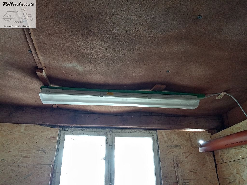

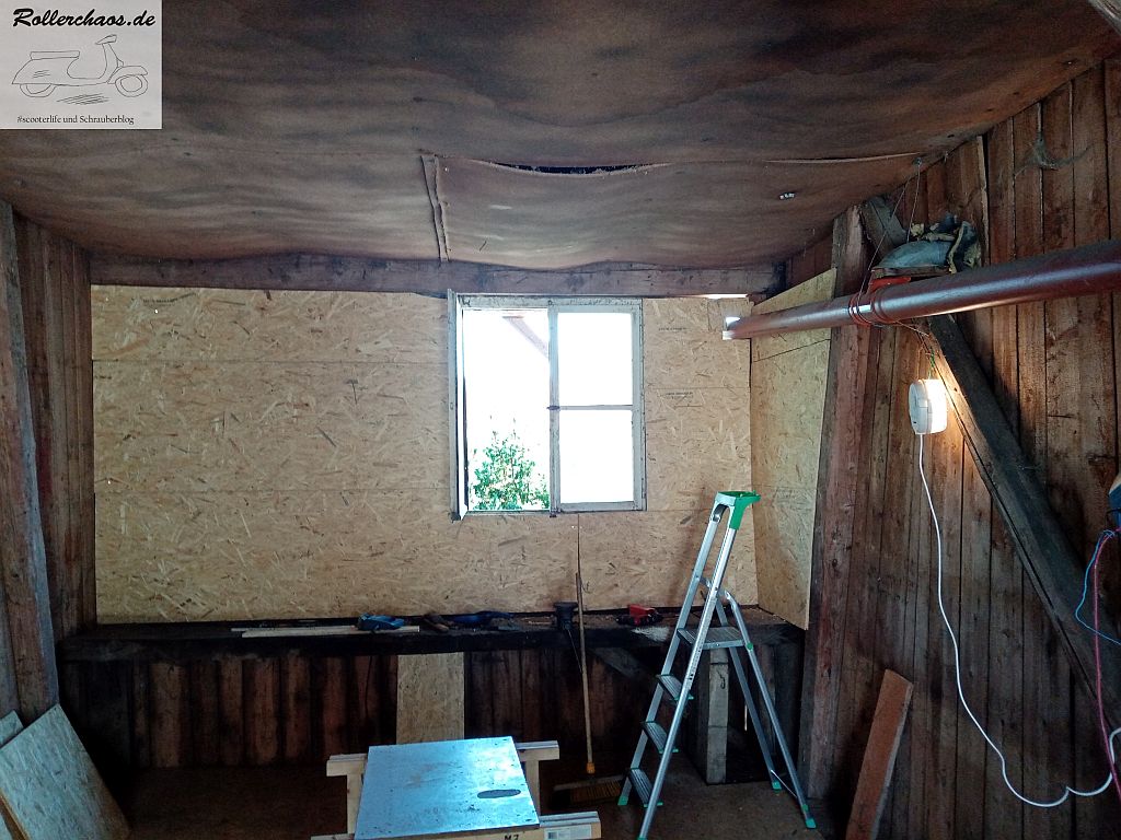

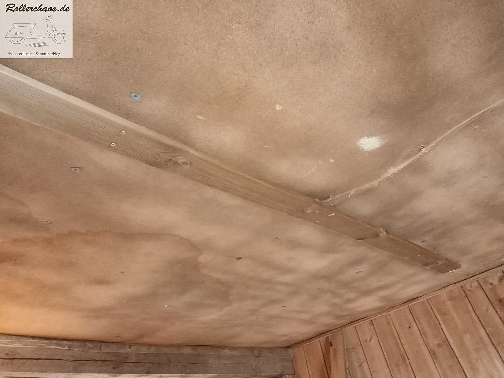

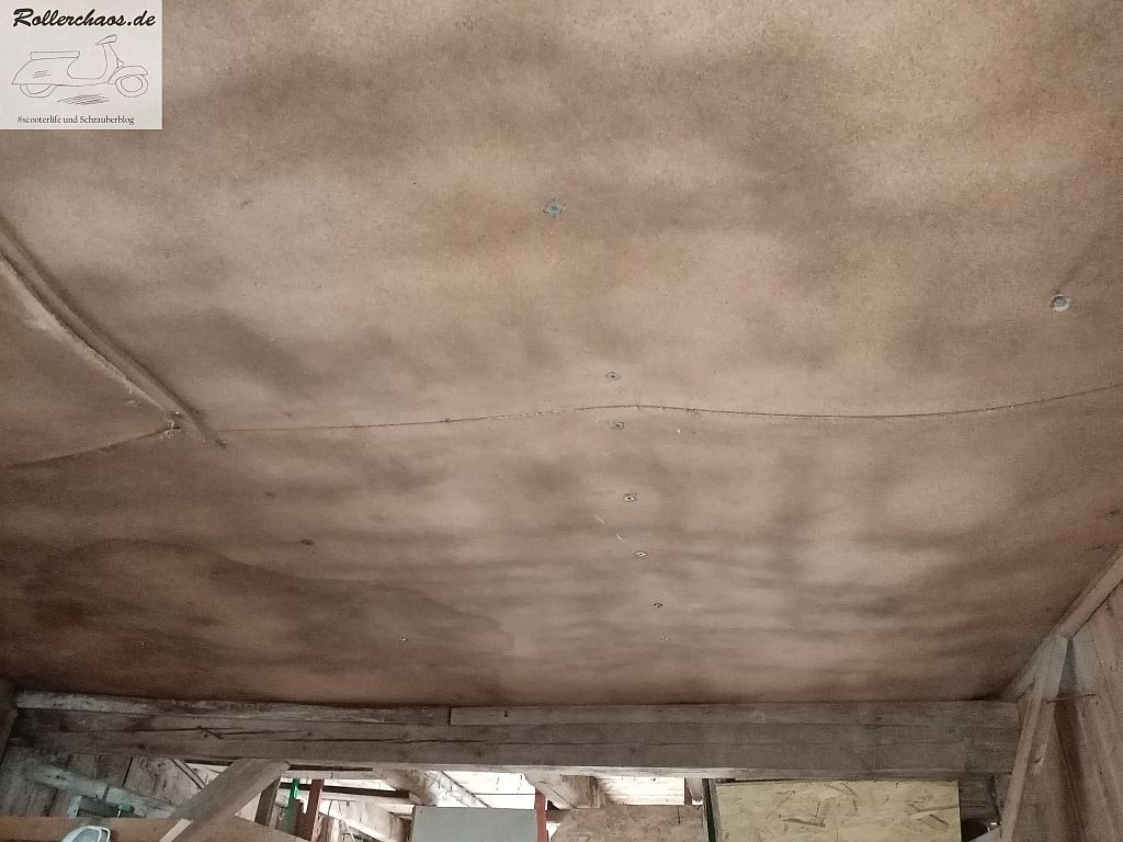

Die Decke in der neuen Werkstatt ist teilweise mit Holzfaserplatten verkleidet. Diese sind grundsätzlich gut, da sie verhindern, dass Dreck aus der Tenne runter rieselt, aber sie sind auch keine gute Grundlage um Lampen zu montieren.
Darum habe ich heute noch Bretter entlang der verkleideten Tragbalken angeschraubt. Somit steht eine solide und ebene Fläche zur Leuchtenmontage zur Verfügung.
Die über der Werkbank funktioniert nebenbei auch schon. Die Kabelbefestigung muss ich allerdings noch überarbeiten, zum bestellten Material gehören auch Nagelschellen.

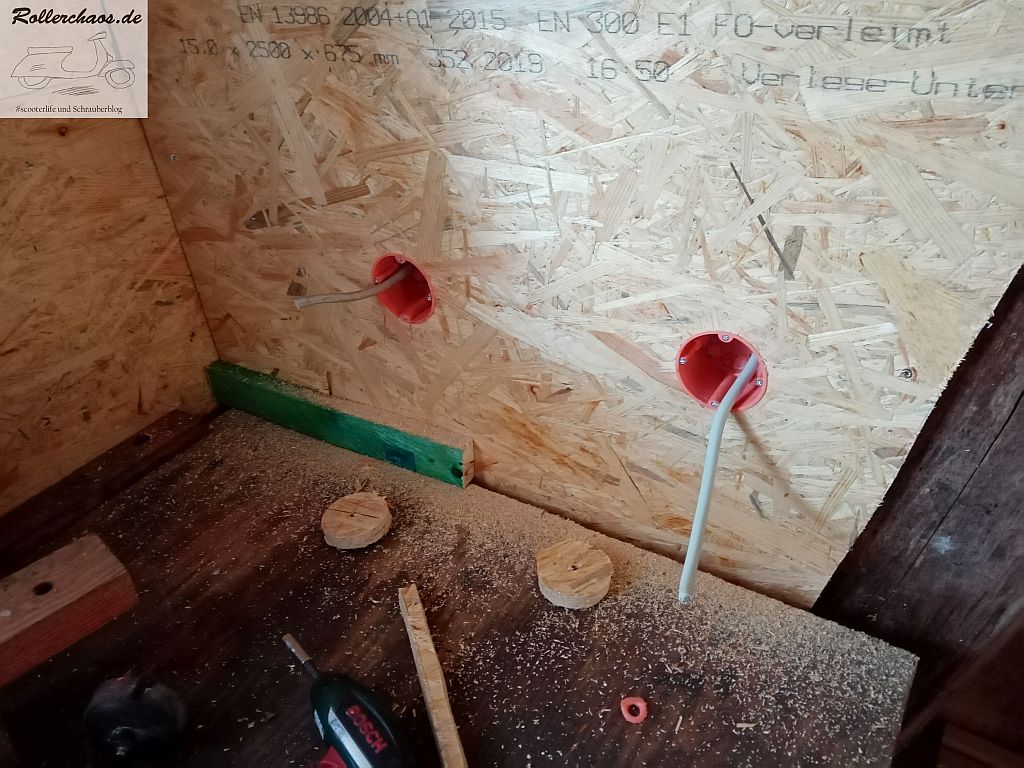

Ein erstes Möbelstück zog dann auch noch ein. Einfach weil dieser Schrank die Position einer Reihe anderer Dinge festlegt.
Zum Beispiel die einer Reihe von Steckdosen, deren Kabel auch noch angenagelt werden müssen.

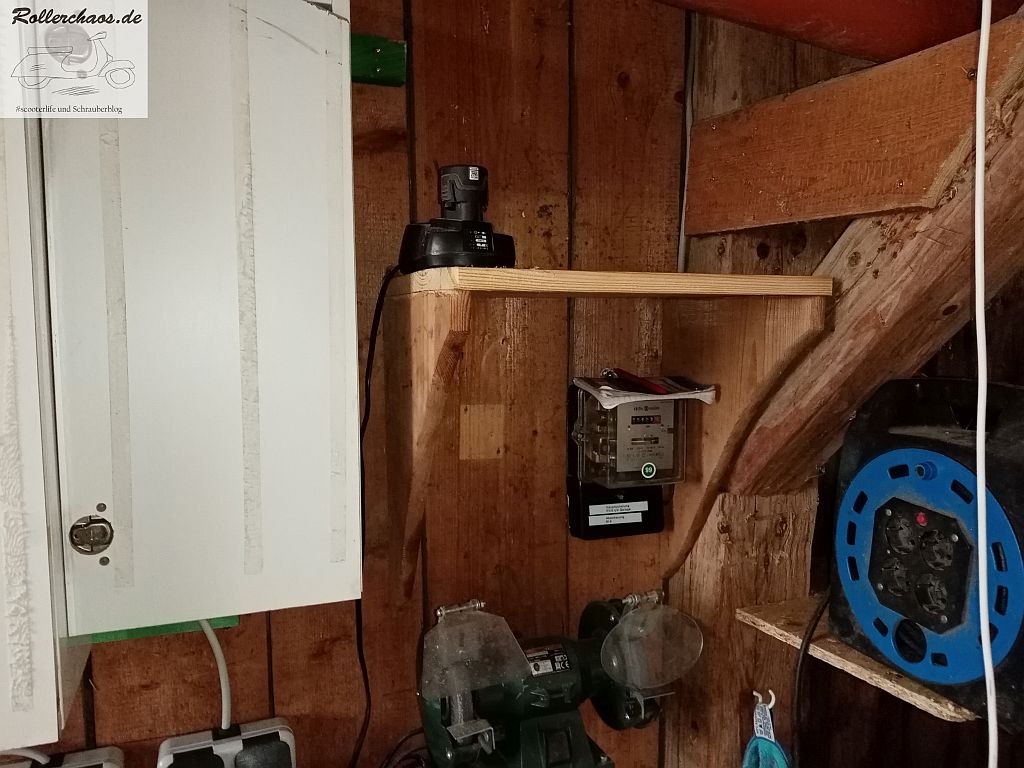

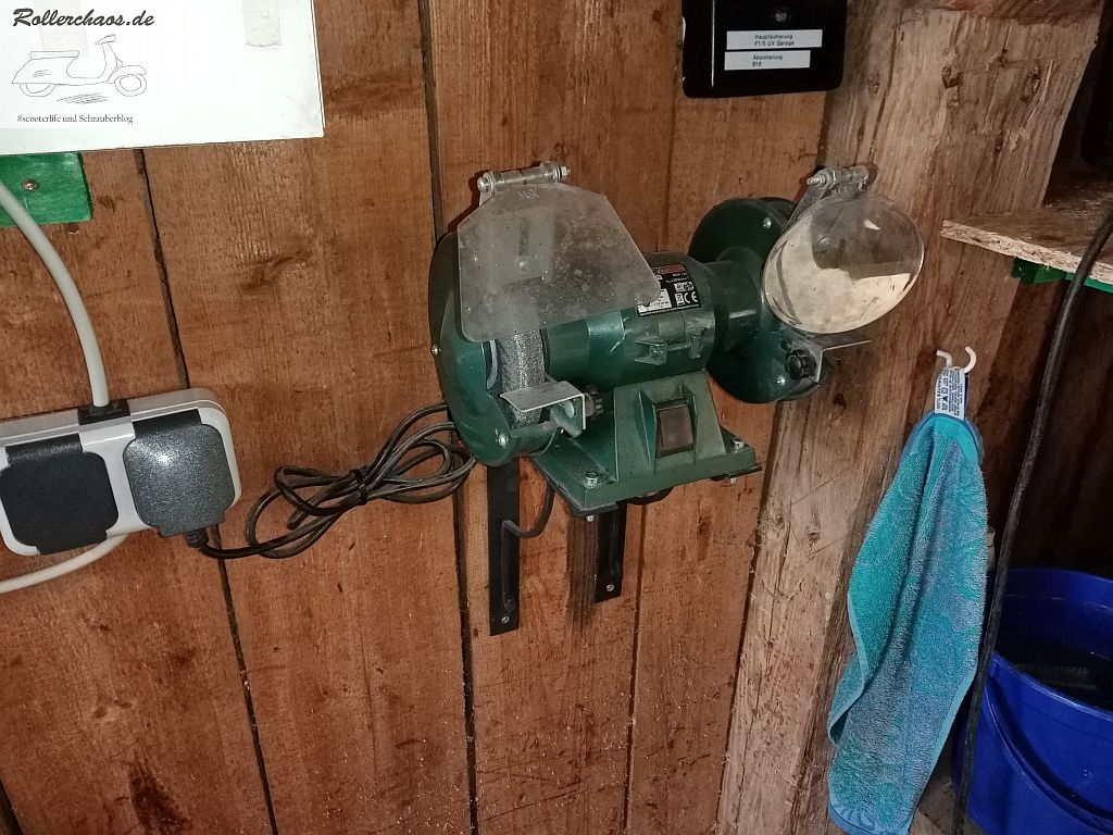

Die Steckdosen sind wichtig für den Schleifbock, der als erste Werkzeugmaschine umziehen durfte.
Das Wandbrett war schon früher in der Scheune montiert, wenn auch an anderer Stelle. jetzt dient es als Basis für meine Ladegeräte, warum auch nicht?

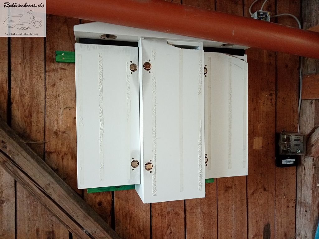

Aus Holzresten habe ich dann noch eine Idee umgesetzt die mir gekommen ist. Eine Ablage über Kopfhöhe, für Verkleidungsteile, die sonst immer zum Problem werden weil sie im Weg sind. Die zwei Globenlampen waren auch für die Werkstatt gesetzt, weniger weil es sie braucht als weil sie mir gefallen. Die Kabel dazu sind auch noch Kandidaten für die Nagelschellen.
Ebenfalls aus Materialresten entstand die Abgrenzung an der Werkbank zum geplanten Regal. Hier soll wieder das Korbregal hingehängt werden, darum ist sie nötig. Außerdem schützt sie den Regalinhalt vor Dreck.
An der rechten Wand wollte ich ursprünglich ein Regal aufstellen, da hätte der breite Rand neben den Bodenplatten nicht gestört. Allerdings habe ich diese Idee mittlerweile aufgegeben, ohne Regal sondern mit dem Hängeschrank gefällt es mir besser.
Der Spalt musste aber natürlich gefüllt werden. Passende OSB-Reste sind aber zum Glück genug da.

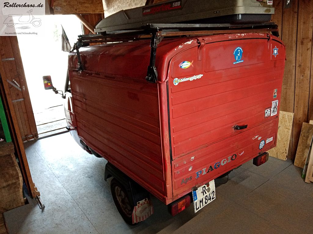

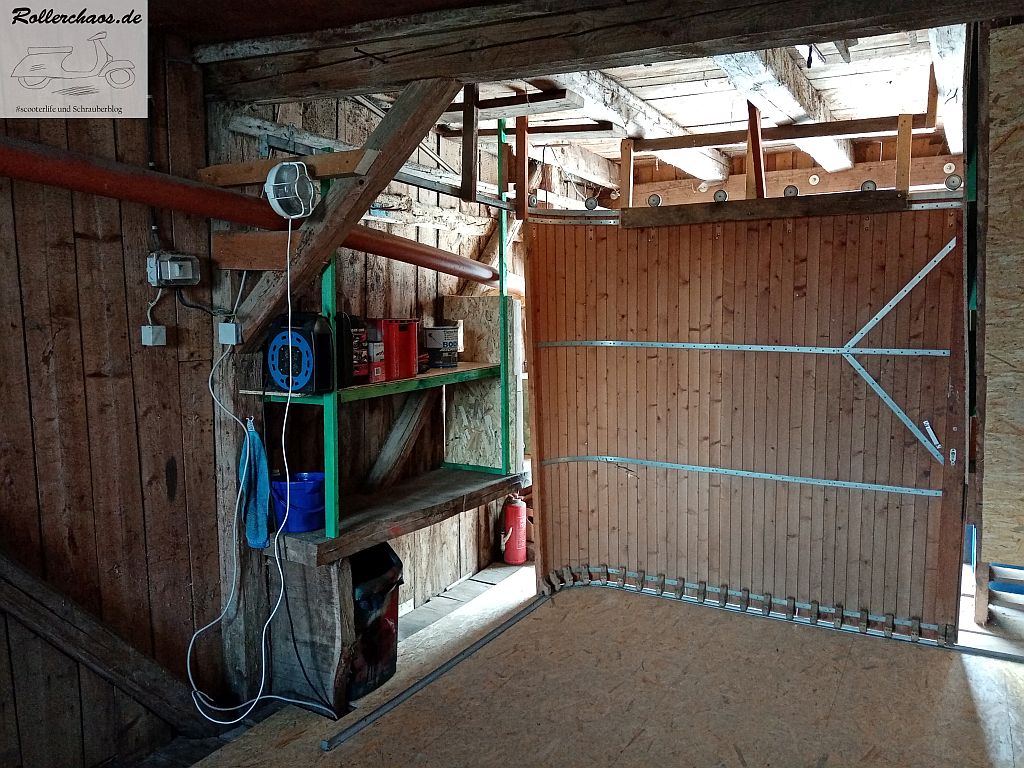

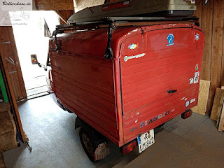

Aus einigen Richtungen wurde angezweifelt, dass die Ape tatsächlich durch das Tor passt. Hie der Beweis: es passt.
Zum Abschluss gabs dann noch eine zweite Schicht Flüssigkunststoff vor den Fußboden, das muss jetzt natürlich wieder gut durchtrocknen. Aber es hat ja Zeit, denn heute ist wirklich viel wichtige Kleinarbeit erledigt worden.

Ich muss ganz ehrlich sagen, dass ich beim Tor mit der TM auch etwas skeptisch war - Gott sei Dank mach ich beim Hinschauen schon Fehler kugeln
Es ist relativ eng, das stimmt schon. Aber das ist ja auch keine Garage für den täglichen Gebrauch. Es geht ja darum, dass die Ape auch mal länger stehen kann, wenn größere Arbeiten fällig sind. Ein solcher Eingriff ist für den Sommer auch noch geplant.
Motorradhubtisch und Ape passen auch aneinander vorbei, aber der Hubtisch wird wahrscheinlich nicht benutzbar sein, solange die Ape drin steht.
Das Tor ist 2,18m hoch, die TM 2,15. Die Durchfahrtbreite sind 1,85m und die TM ist mit Spiegeln 1,80 breit. Man muss halt zielen können 😉
