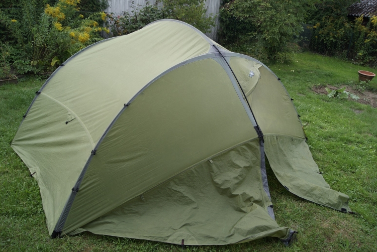

undichtes zelt , eure erfahrungen ?
7. Dezember 2020 - 17:07
hatte exped nochmal angeschrieben :
Ok, habt ihr eine Idee oder einen Rat für mich , wie ich das Zelt reparieren kann ?
Würde Nahtdichter von außen helfen oder neues Innenband anzubringen ?
antwort:
Tatsächlich ist es wirklich schwierig ein hydrolisiertes Zelt wieder dicht zu bekommen, da die PU-Beschichtung ja nicht nur unter den Tapes gealtert ist. Du kannst es aber sicherlich mit SilNet von Innen versuchen.
hmmm, von exped ist es abgeschrieben 🙁
von mir nicht 😉

Auf deinem Foto sieht es doch so aus, als wäre nur das Nahtband betroffen, quasi Verklebung "hydrolisiert"..?!
Also ich würde es einfach versuchen, das alte Band abzulösen und neu abdichten, erst mit Nahtdicht und dann neues Band aufkleben.
Plane aufs Zelt auflegen wird bei flächiger Undichtigkeit nix bringen, im Gegenteil.

hab nochmal ein bild von einer betroffenen stelle vergrößert, ich hoffe man kanns erkennen.
ansonsten stünde es fast wie neu da 😉

Die Nähte ganz stumpf mit Panzertape nachziehen ist keine Option? Normalerweise ist das Zeug ja wasserdicht und es sollte sich eigentlich mit der Zelthaut verbinden. Wenn man das ordentlich macht, sollte es doch eine Tour lang halten. Danach einfach neu tapen.
7. Dezember 2020 - 19:45
PU zu kleben ist chemisch gar nicht so leicht...
Ich kapier das Thema nicht mehr. So wie ich das verstanden habe sind die früheren Exped-Zelte ein Mix gewesen. Außen Silikonbeschichtung, innen PU. Innen löst sich das PU-Tape ab, trotzdem wird die Silikon-Nahtdichter empfohlen?
Der wäre doch, nach meiner Ansicht, ausschließlich für außen geeignet. Das PU-Tape innen muss trotzdem ersetzt werden. Um das wieder richtig gut hinzubekommen würde ich zwei-stufig vorgehen. Außen mit dem Silikon-Nahtdichter und innen etwas was für PU geeignet ist.
