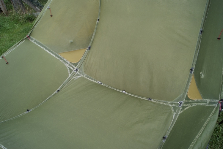

hat jemand erfahrungen ein undichtes zelt , wieder dicht zu bekommen ?
das exped hat poröse abdichtungen auf der innenseite und deswegen hat es bei der letzten tour reingeregnet und ich würde es gerne wieder dicht kriegen , wasser IM zelt ist einfach eklig *lach

Löst sich die gesamte (PU/Silikon?) Beschichtung ab oder löst sich nur das Nahtband?
Für lokale Undischtigkeiten gibts flüssiges Nahtdicht oder Klebeflecken.
Hast du schon beim Hersteller nachgefragt?
Wie alt ist das Zelt?

es sieht so aus , als wäre das komplette nahtband innen total porös. zerbröselt förmlich in den fingern.
äußerlich hat das zelt keinerlei mängel,soll nur 1 x benutzt worden sein und danach lags jahrelang in der wohnung vom vorbesitzer, alter ist mir unbekannt,aber ich schätze mindestens 10 jahre, da es das erste modell vom exped venus 3 ist.

nein, habs nach der exped anleitung in lauwarmen wasser ohne zusätze in der badewanne mal ausgespült, da es vom vorbesitzer noch voller sand war.
6. November 2020 - 09:57
Wenns ganz blöd gelaufen ist, wurde das Zelt am Meer benutzt und feucht eingepackt. Im Laufe der Zeit hat sich  reagierten  wohl der Kleber/Stoff mit Salz ...
Weiß ja nicht was du bezahlt hast, aber das Zelt hat viele Meter (doppeltes) Nahtband..Müsste ja eigtl alles neu abgeklebt werden und der Erfolg mit Nahtdicht ist nicht sicher.
Vielleicht lieber was neues (gebrauchtes) kaufen?
Was sagt denn der Verkäufer? Zieht irgendein Käuferschutz?
PS: Der Stuhl muss gar kein Loch in den Boden machen, es reicht die hohe punktuelle Belastung um das Gewebe undicht werden zu lassen.

Nahtdicht macht auch unglaublich viel Arbeit. Obwohl das Zeltfetischisten manchmal sogar sofort mit neuen Zelten machen, um 100% sicher zu sein, dass es dicht ist.
Ich würde mal den Support von Exped anschreiben, was du da tun kannst. Wie gesagt hängt das vom Zeltmaterial und der Beschichtung ab.

Es gab von exped venus billige Kopien aus China. Schicke mal Bilder an Exped AG Hardstrasse 81 CH-8004 Zürich und lasse dir bestätigen das das Zelt echt ist. Ein Zelt trocken gelagert ist selbst nach 20 Jahren noch nicht spröde.

Das Zelt wenn original sollte aus Nylon bestehen. Bei diesem Material besteht die Gefahr wenn es zu fest abgespannt wird, Zelte werden nur locker gespannt und bei drohenden Regen fester gezogen,  überdehnt wurde. dann sickert Wasser ein.
Bild zeigt jetzt nicht die Farbe genau. Bin aber der Meinung das wenn behauptet wurde nur wenig benutzt, zu mindest das zelt im aufgebauten Zustand lange in der Sonne stand ( Z.B Spanien Urlaub.
Im Gegensatz zum Zelt auf Baumwolle ( z.b altes Bundeswehrzelt die konnte man mit Leinenöl imprägnieren ) bleibt beim Ripstop Nylon nur die Chemische Anwendung
Aber
"Noch etwas generelles vorweg. Die Imprägnierung von Zelten hat nur wenig mit ihrer Wasserdichtigkeit zu tun. Ob ein Zelt wasserdicht ist, hängt von der Beschichtung ab und davon ob die Nähte wasserdicht gemacht wurden.
Dringt Wasser ins Zelt liegt das also nicht an der mangelhaften Imprägnierung, sondern daran, dass entweder die Beschichtung hin ist, die Versiegelung einer Naht schadhaft geworden ist oder schlicht und ergreifend ein Loch im Zelt ist. Aber das ist dann ein anderer Artikel.
Die Imprägnierung dient dazu, den Oberstoff daran zu hindern, sich mit Wasser voll zu saugen. Spätestens am nächsten Tag, wenn man das Zelt wieder einpackt, macht das einen sehr großen Unterschied ob man ein klatschnasses und vor allem schweres Zelt einpackt oder es nach einem beherzten Schütteler fast trocken ist."
Quelle https://www.bergfreu.....aegnieren/
Ach ja das originale hat Alustangen die Kopie aus Taiwan ( nicht China) hatte Glasfaser

Oh Nein! Da hat dich aber jemand ganz schön übers Ohr gehauen! Laut unserem alten Logo ist dieses Zelt schon mindestens 10 Jahre alt! .. und damit ist die Hydrolyse der Naht-Tapes leider auch eine Erscheinung, die in diesem Alter schon mal vorkommen kann.
also mache ich mir jetzt mal gedanken , wie ich die ganzen nahtbänder abbekomme und neue dran 🙂

ich habe eine seam grip tube hier , da geh ich mal mit ran und schaue was passiert , wenn immer noch undicht , plane drüber 😉
