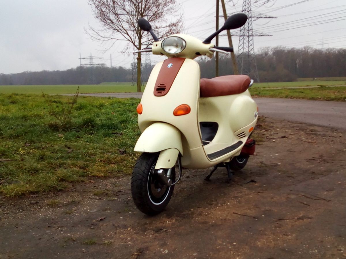

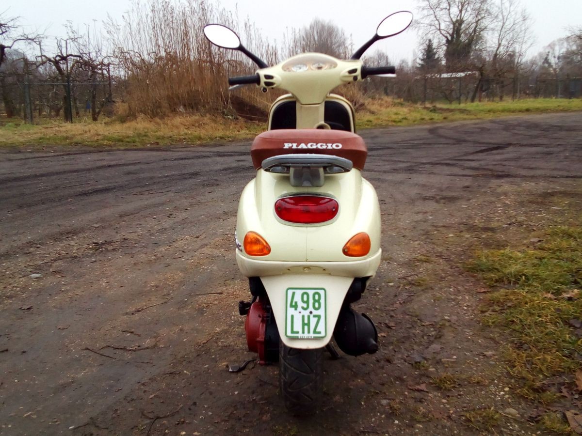

Ich hatte mal eine Vespa ET2, auch mit Sito Plus, die lief schon echt angenehm zügig ihre knapp 80, also irgendwo ist bei dir was faul!hatte am Schluss einen Gianelli Go drauf, der lief auch schön, aber der Sito war satter, leider zu rostig:-)
P.S. das war meine:
et1.jpgImage Enlargeret2.jpgImage Enlargeret3.jpgImage Enlarger
