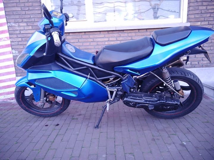

CPI 50GTR ... Brauchbar?
25. April 2019 - 22:59
Einer will mir die verkaufen wenn ich eventuell sponsorsticker mitnehme.
Sehr selten,ist sowas brauchbar und reparierbar?

Weiss nur das wenn sie laufen, laufen sie ganz gut, aber sehr anfällig und du hättest auch glaube ich keinerlei Helmfach...

Finger weg von CPI wenn du weiterhin sorgenfrei touren willst. Die Minarelli-Nachbauten halten zwar gut her, aber der Roller der dran hängt ist übel. Gerade die GTR sind berüchtigt für Elektrikprobleme und extremen Rost im verborgenen. Ich hab im Umkreis zwei Rahmenbrüche wegen Rostschäden bei optisch völlig einwandfreien Exemplaren gesehen.

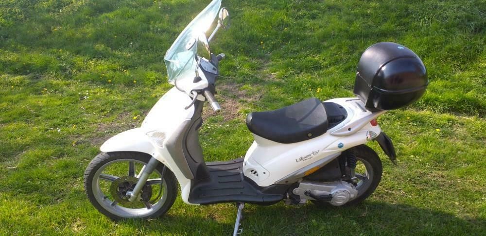

Ich nehm die Liberty für 350 ,hab sie reserviert .
Die Läuft dann zu weihnachten auch wieder echte 80,die wahr auch mit dem tuning leise und tourentauglich.
Auf dem tacho ging die nach unten rechts am ende,laut navi an die 90 mit 15/55 getriebe.(Drehzahl immer noch zu hoch bei Endgeschwindigkeit)
Zu weihnachten kommt 15/51 auf 80er mit Welle und nen Sito drauf.
Vario kauf ich nicht mehr dieses mal.
Schade eigentlich ,die Vespa sah eigentlich ganz gut aus.
Ist von nem alten Arbeitskollegen,der kann nicht mehr drauf fahren.
Naja ganz frei von schaden ist die auch nicht, die hat schon ein paar beulen.
26. April 2019 - 17:55
Die sieht ja aus wie neu! Kriegt noch ne grosse Wartung und Reifen bis nächste Woche.
Der Besitzer,eher die Reiche sorte.
Story Diebstahl,Hat hier im forum geguckt und gesehn was damit gemacht wird.
Er hat mich gemailt, sorry so kannst du nicht nach hause fahren.
Jetzt kommt das paket mit drauf ich bekomme sie fast geschenkt!
Selbst der Auspuff hat nur wenige pickel,alle sind normal rostig...
Keine rostigen schrauben.
Gut gewartet beim händler ,nie im regen gefahren.
Vielleicht muss ich ne orginal Vario wechseln wegen stufe drin...
Und der hintere Regenschutz über dem reifen fehlt,da wird der gaser schmutzig (kauf ich sofort)
Das hanschuhfach geht nur mit Schraubenzieher unterm schloss auf(haben alle)
Nie die Hoffnung aufgeben!
Ich freuhe mich sehr auf sie ,ich nenne sie Deja.

Freut mich, dass du einen guten Fang gemacht hast!

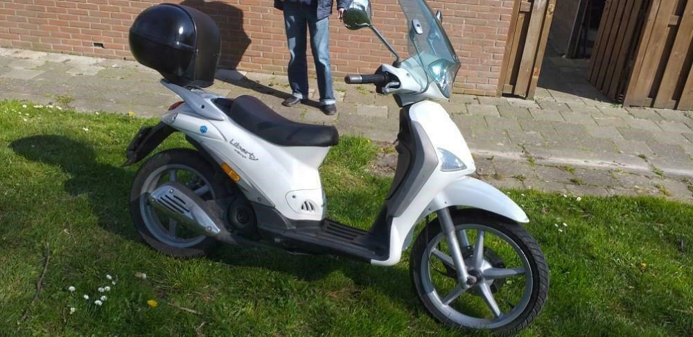

Diese Woche geht's erstmal 340km nach hause,wird ein langer tag.
86.jpgImage Enlargerlib.jpgImage Enlarger
Handguards und Griffheizung fehlen leider noch,sowie das kleine Schutzblech über dem Hinterreifen.Eine echte sommer machine.
Vielleicht doch noch eine Multivar,das war es dann aber vorerst.
Die Sawas sind geschichte,kommen Heidenau drauf,oder Michelin diese tage.
Öl ,Getriebeöl,Keiler,Kerze,Ventilspiel wird gleich mit gemacht.
28. April 2019 - 12:56
na dann mal gute Fahrt, hoffentlich ohne weitere Zwischenfälle roller

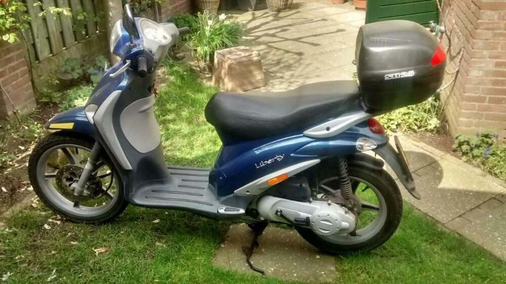

Hab wegen Wartezeit ne zweite, diesmal Liberty 2t bj 2005.
Fast 20 k gelaufen
Habe den motor mal in ner Gilera runner gehabt.
Glaubt ihr die ist 400 euro wert?
Ich werde wohl noch einen hebo Zylinder und einen 17,5 aka 19mm dellorto brauchen.
Ein sito Auspuff ist schon drauf, samstag kann ich den abholen.
Der soll aber nur 70 laufen,ist das wirklich in Ordnung für einen orginalen entdrosselten?
Die runner lief auch lockere 80 auf gps.
Dazu ist er nur noch 105 km entfernt,anstatt der 330km.
Wenn ich wüsste was die liberty entdrosselt orginal macht würde ich mich einfacher entscheiden können.
1. Mai 2019 - 09:21
Ein gesunder Zweitakt-Liberty sollte, nur entdrosselt, ~ Tacho 70 fahren. Den Motor im Liberty hat es nie im Runner gegeben, das ist eine völlig andere Type.
400€ ist okay wenn der Allgemeinzustand passt. Mit 20k ist der unter idealen Bedinungen gerade mal gut eingefahren. Vor allem hättest du dann mal eine Karre mit anständigem Motorkonzept. 😉

Er will ihn mir für 375 überlassen, und das handschuhfach ist in Ordnung! 😀
