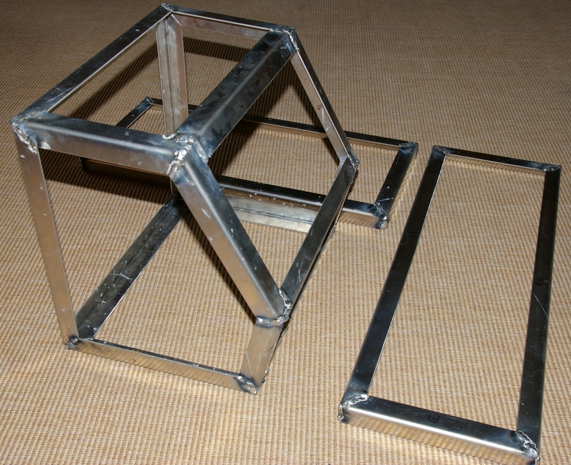

Weitere 3,5 Stunden später:
Ich bin ein Stück weitergekommen. Aber wie man sieht, liegt noch viel Arbeit vor mir. Der Deckel für den Tunnelkoffer muss noch geschweißt und entgratet werden. Die Blechverkleidungen an der Seite fehlen. Hier ist mir das Alublech ausgegangen. Des Weiteren müssen Tunnelkoffer und Deckel noch vor- und durchgebohrt werden, für die späteren Nietverbindungen…

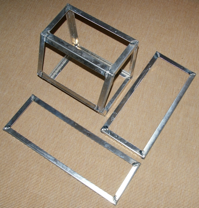

Tunnelkoffer und Deckel geschweißt
Gestern war ich beim Schweißen. Der Tunnelkoffer ist jetzt zusammengesetzt. Leider habe ich mich beim Deckel des Tunnelkoffers verschnitten und das habe ich erst gestern bemerkt. Da muss ich noch mal ran. 🙁
Den Gepäckträger konnten wir nicht schweißen, da kein Edelstahldraht vorhanden war. Mal sehen wo ich das jetzt machen lasse…
Die Deckel für die beiden Seitenkoffer sind nun auch soweit fertig.
Ich muss zugeben, der Tunnelkoffer hat eine komische Form, aber er wird dann genau passen. 🙂
Ich freue mich schon wenn ich ihn anbauen kann…
Dahinein sollen alle Ersatzteile, Werkzeuge und Grillutensilien. Mal sehen ob dafür überhaupt genug Platz ist.
Innenmaße:
B300 x T365 x H325
Abflachung groß: 200 x 100
Abflachung klein: 130 x 30
Packvolumen: 31l

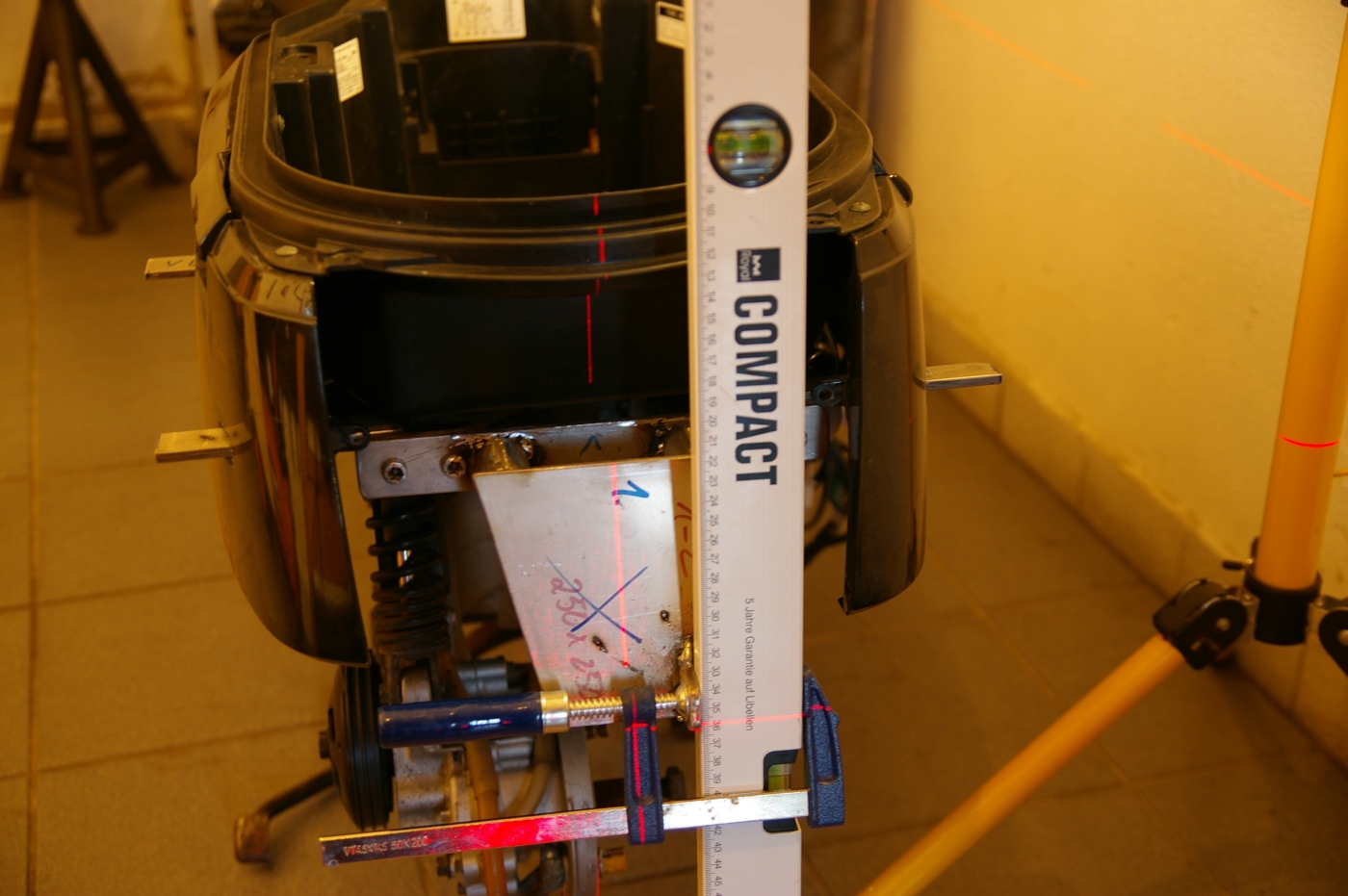

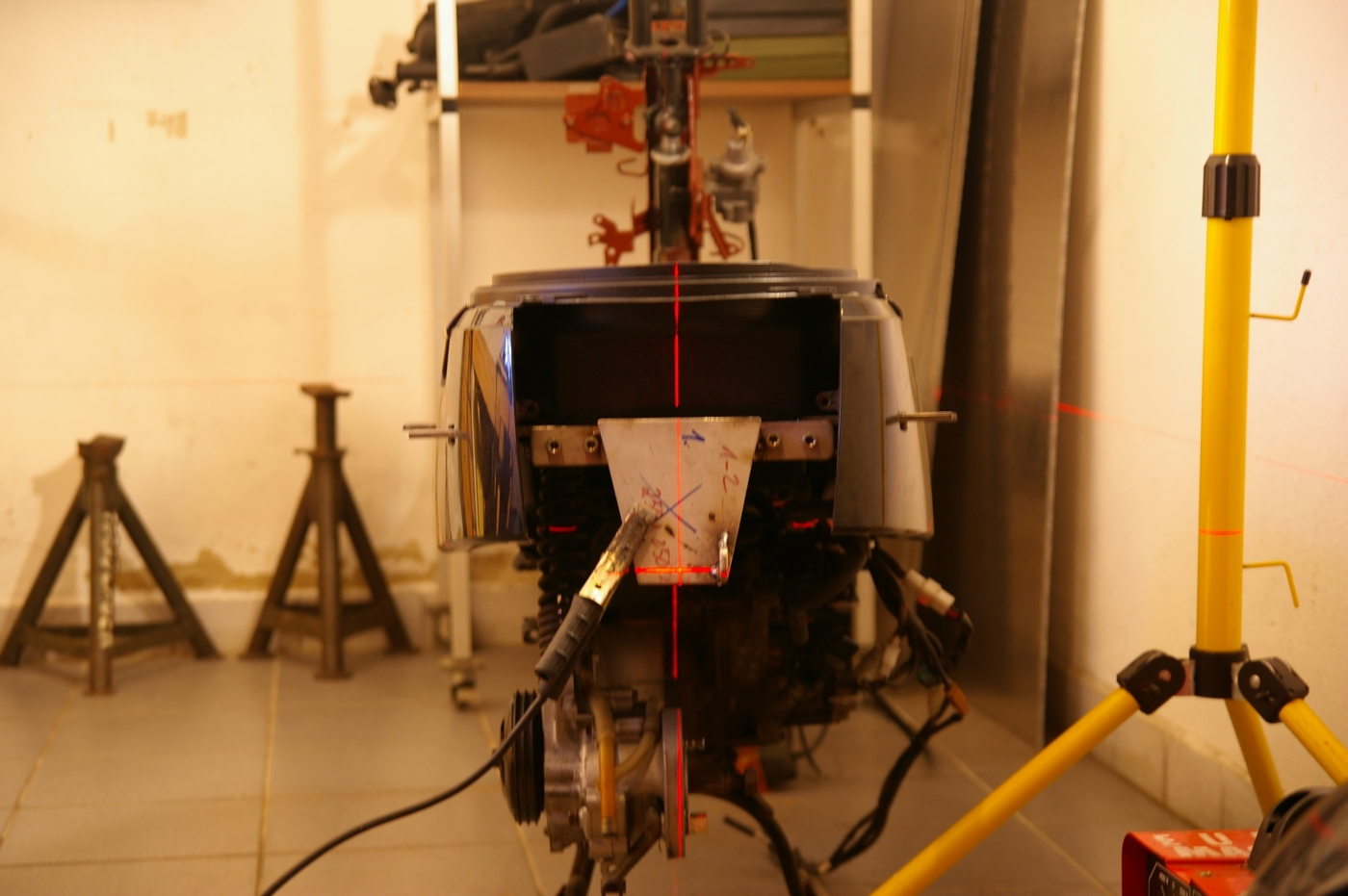

Die Haltelaschen für den PAV und die Halteplatte für die Kugelkopfkupplung sind dran:
Um die Mitte genau zu ermitteln kam ein modernes, optisches Schätzeisen zum Einsatz.
Leider sieht man die Blase nicht, aber glaubt mir das passt genau!

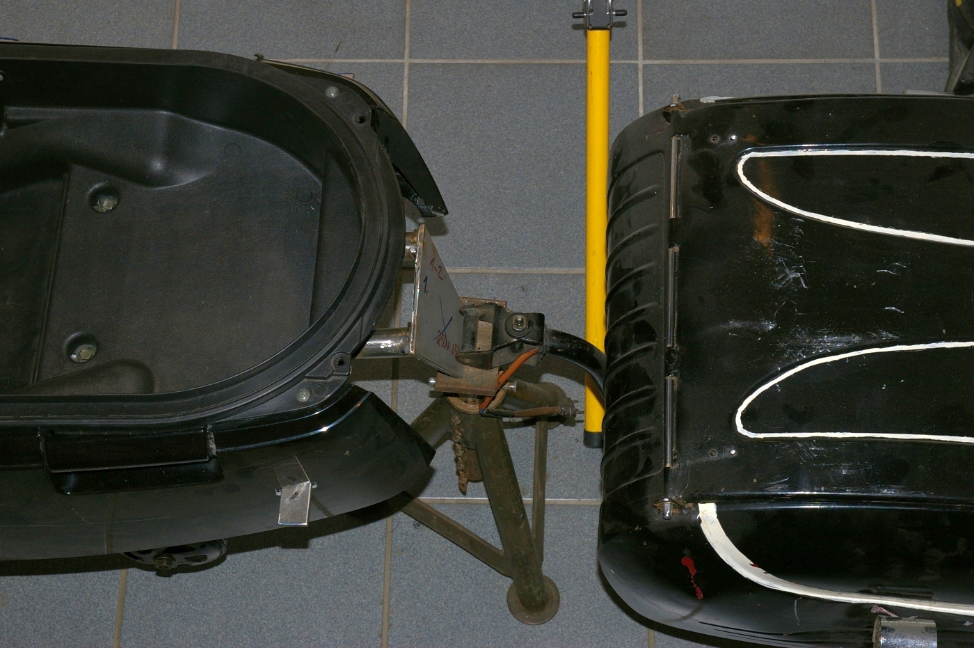

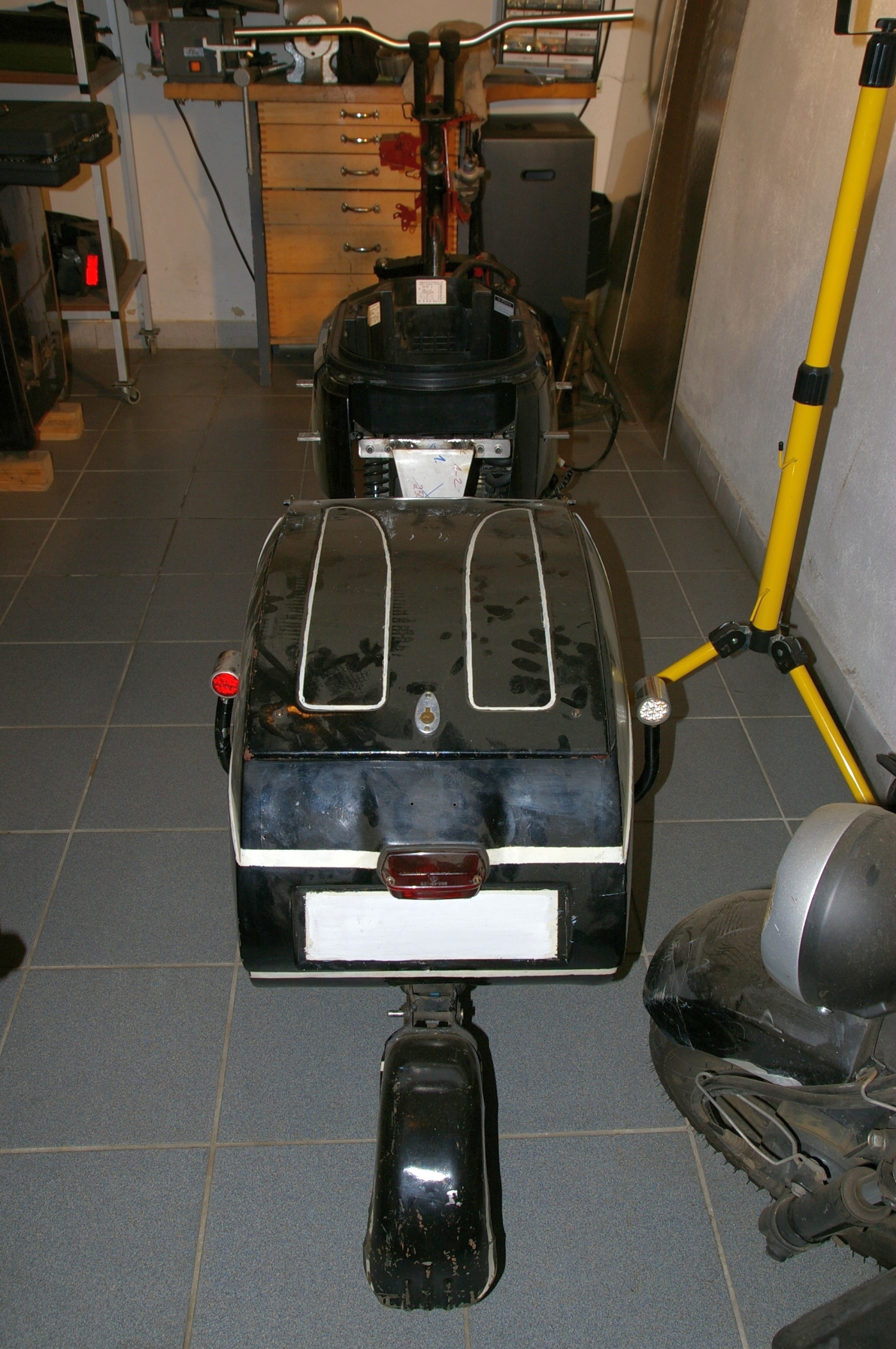

Anhängekupplungen für den PAV und normale Anhänger
Heute habe ich weiter an dem Gepäckträger gearbeitet. Er ist fast fertig zum Schweißen. Nur die Halterungen für beide Anhängekupplungen fehlen noch.
So wird der PAV angehängt aussehen. Natürlich muss der vorher auch noch restauriert werden.

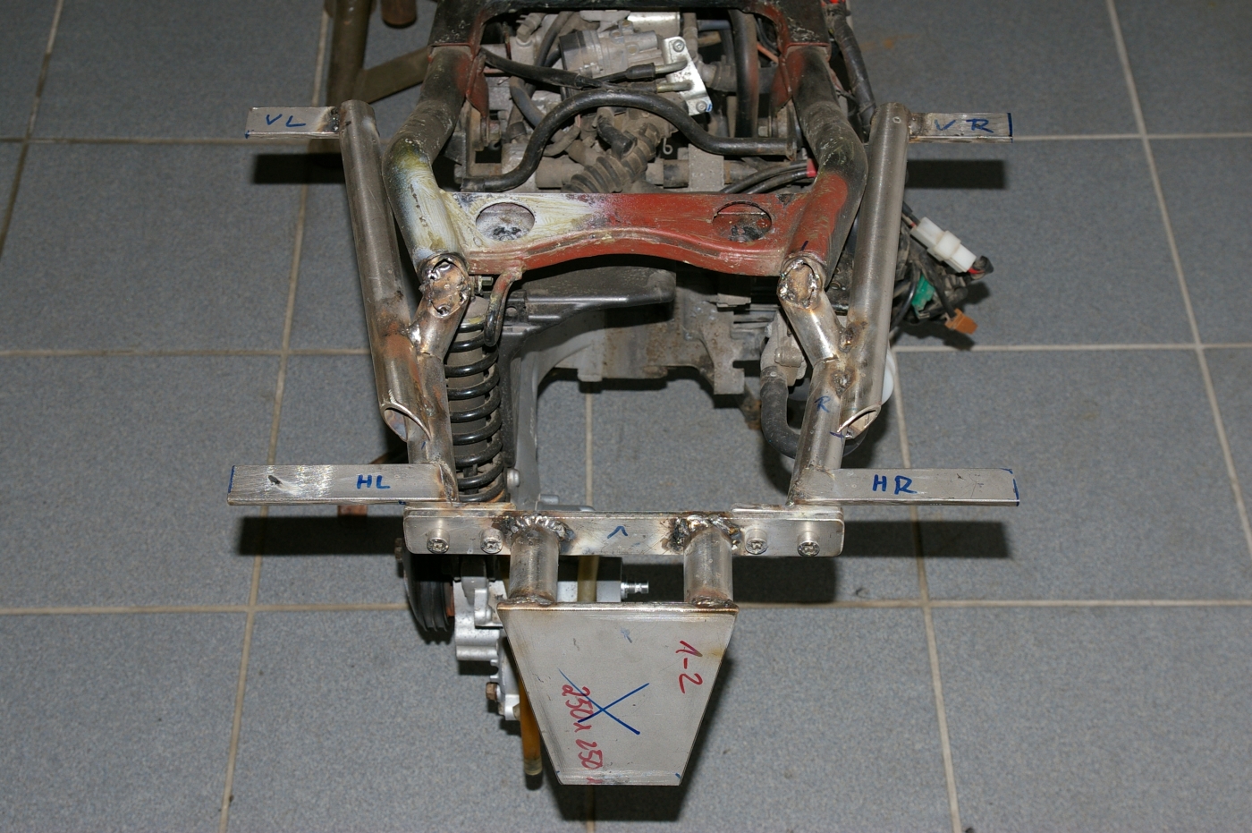

Des Weiteren ging es am Gepäckträger weiter:
Die Trägerplatte für die PAV-Anhängekupplung ist nun dran. Einen Tag noch daran arbeiten und das Teil ist endlich fertig zum Verschweißen.
